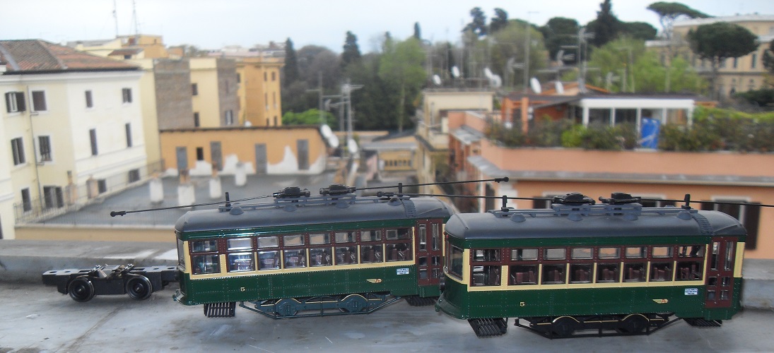

Era il titolo di un vecchio film americano, ma anche una mia speranza di avere , ad un prezzo accessibile , un tram realistico in scala 0 . Ho trovato sul mercato solo i tram Bachmann che, però, sono a mio parere un pò dysneiani anche se ben realizzati.
Alcuni anni fa comprai dei tram non motorizzati della Corgi che oltre ad essere in metallo, sono riprodotti in perfetta scala 0 americana 1:48. Ma volevo lo scartamento ridotto e non quello standard. L'idea a dire il vero poco originale e che farà storcere il naso ai puristi è stata quella di utilizzare le motorizzazioni Bachmann per motorizzare i miei modelli in 0n30. Con l' occasione ho anche montato i decoder Lenz su ciascun modello.

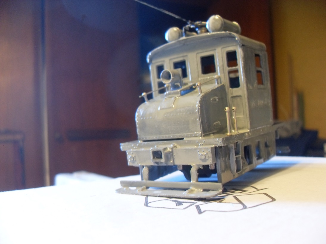

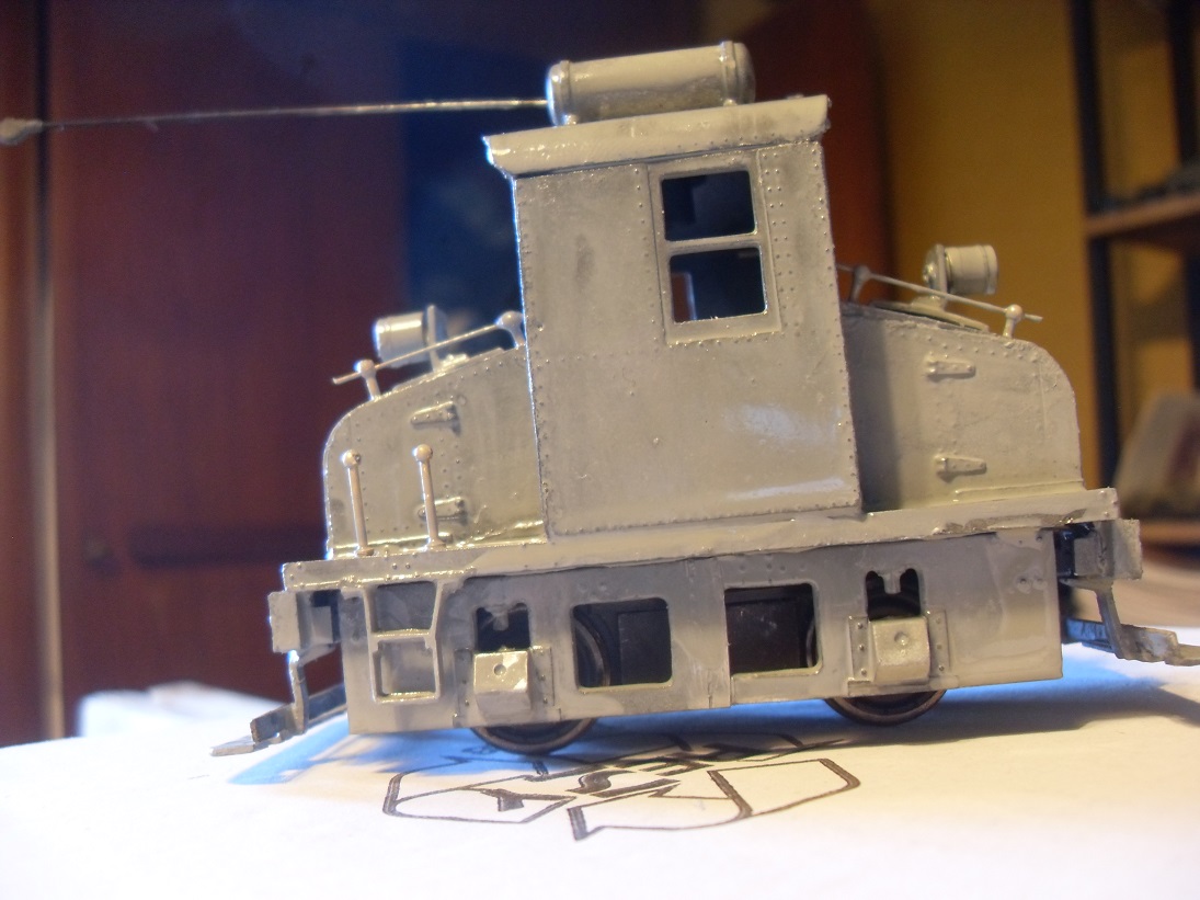

Avevo poi un Kit in metallo bianco bianco di una classica Steeple Cab per convogli merci e di servizio, per la quale una terza motorizzazione Bachmann garantirà il movimento, ovviamente con decoder. I due tram sono ultimati la locomotiva tranviaria è ancora in fase di assemblaggio.

Il mio desiderio di un tram in (anzi, forse... speriamo di una tramvia) in scala 0 si sta avverando.

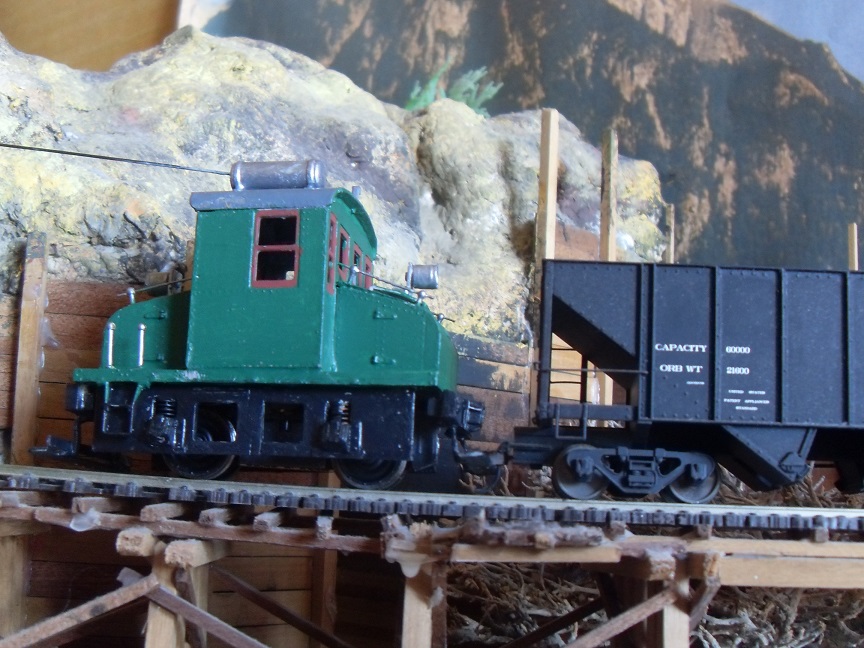

il lavoro prosegue, la prossima tappa è la digitalizzazione .

buona pasqua a tutti!

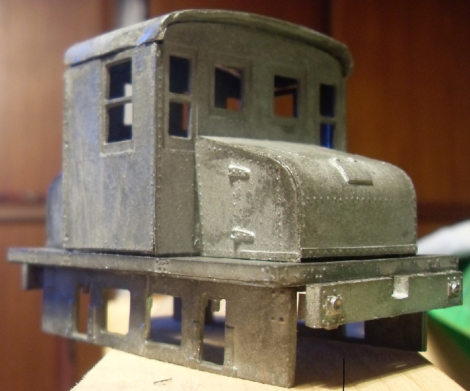

dopo una prima sommaria mano di vernice la motrice si presenta così.
