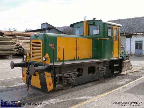

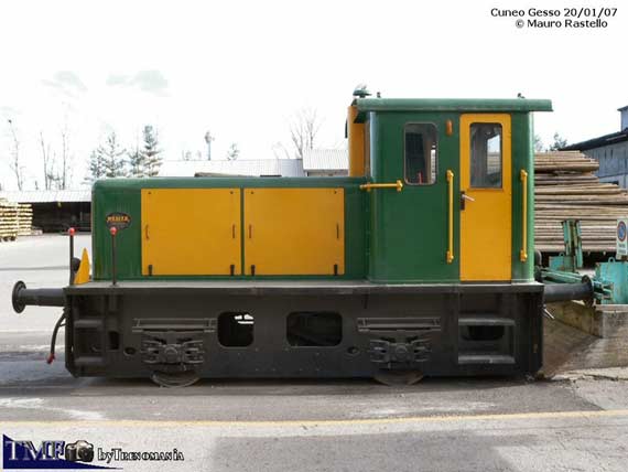

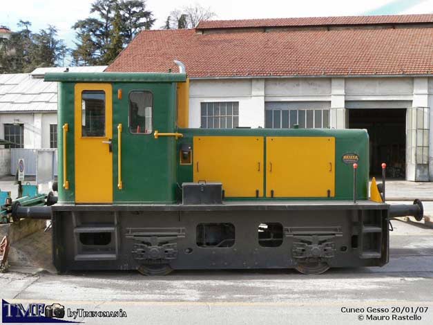

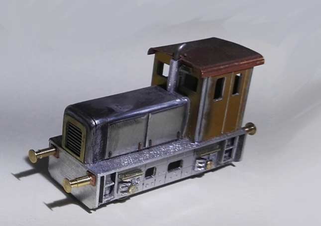

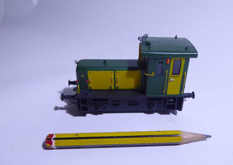

-Buongiorno a tutti , come promesso, eccoci al quarto appuntamento ; il soggetto scelto è stato per puro caso, una sera , mentre navigavo nel web un po svogliatamente , tanto per trascorrere un po di tempo ;
le bellissime foto trovate, mi invitarono immediatamente per rifletterci per una possibile riproduzione in H0, anche perchè il design di questo piccolo locomotore da raccordo industriale, è in sintesi semplice, privo di particolari complessi; questo locomotore è di proprietà delle Industrie Stella S.p.A. a Cuneo Gesso, per la lavorazione legnami, nel loro raccordo ferroviario, a quanto pare poco usato ormai, ma comunque in ottimo stato :

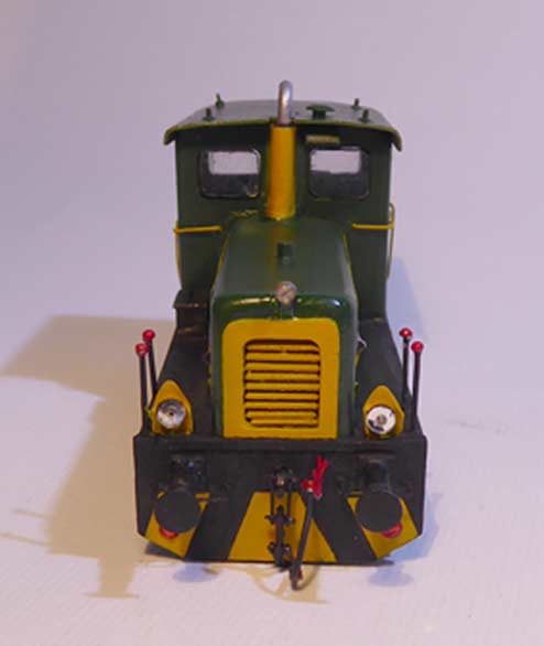

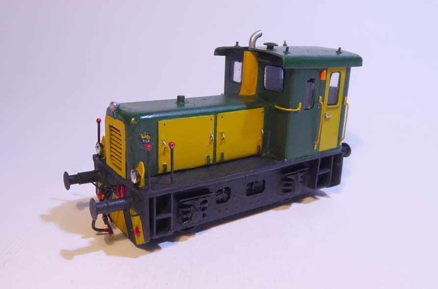

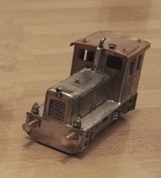

-Particolare e direi interessante anche la livrea , nel senso che se fosse stata monocromatica, solamente in verde , questo modello alla fine, sarebbe stato un po monotono, però mi ha fatto perdere parecchio tempo per ler le varie mascherature ..Intanto vediamo subilto le proporzioni, misura infatti 8,3 cm con un peso di 64 gr, non sono pochi per un modellino statico privo di motorizzazione, la sostanza in metallo si fa sentire, il cofano infatti è un blocco pieno, sempre di alluminio, con il frontale fresato per ricavarne poi la griglia che ho creato pazientemente con barrette tagliate di punti metallici :
-Parasale e boccole, come sempre eseguite tramite fresa, il corretto spessore del telaio da un'ottima senzazione di robustezza del modello; piuttosto noiose le mascherature per fascie nere da dipingere sui frontali ;
-Terribilmente piccole le manigliette sui portelloni, oltre che a crearle, facevo fatica poi a trattenerle con le pinzette e fissarle ...

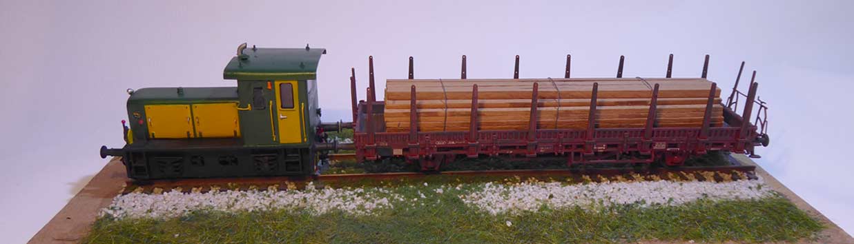

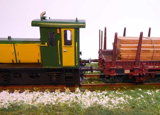

-Eccolo allora allo stato operativo, che dimostra anche il corretto allineamento dei respingenti ...proporzioni rispettate, disegni quotati ovviamente, non esistono, ma penso di aver studiato bene il soggetto e centrato correttamente la scala, se il soggetto interessa, se vi fidate :wink: potrei creare eventualmente uno schema di base e pubblicarlo più avanti (ora non posso...sono ultra oberato di lavoro ! :grin: :wink: ), ma il modello si presta bene per essere realizzato anche in plasticard; la motorizzazione di questo modello, credo sarebbe possibile, trovando il motore adatto, penso però dovrà essere abbastanza zavorrato per l'impiego senza incertezze in un plastico . :smile: :wink:
