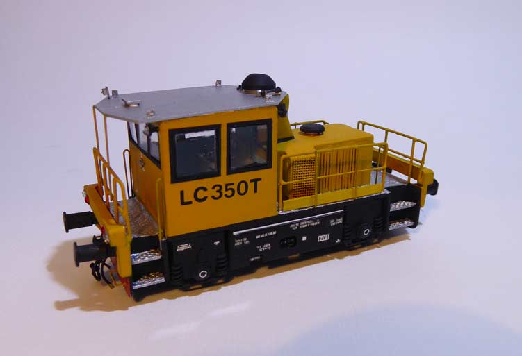

- Ciao a tutti ; come promesso, eccoci al secondo appuntamento ; Il modello che vi propongo è la riproduzione di un locomotore appartenente alla società italiana S.V.I : http://www.svi-spa.com/default.asp
Questa società, ha in catalogo un vastissima produzione di rotabili adatti per qualsiasi esigenza negli impieghi speciali delle linee ferroviarie, e tra l'altro, mette voglia di riprodurre diverse cose ; lo trovo questo rotabile molto elegante e curioso :

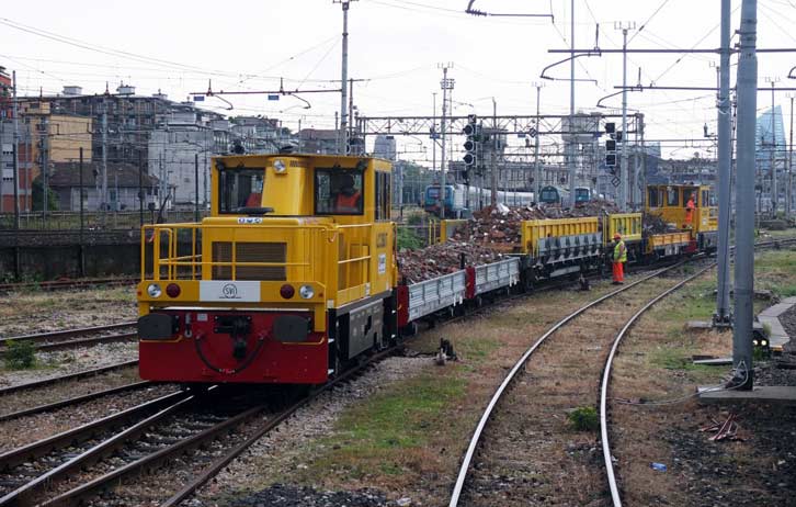

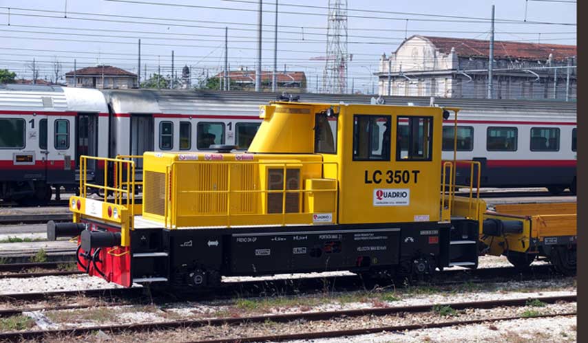

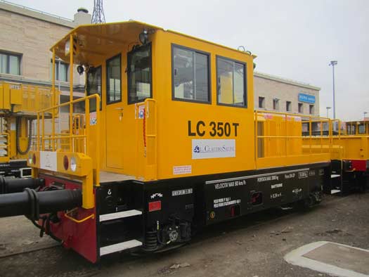

è un locomotore versatile, impiegato per diversi usi, per es. una grande società edile, la Quadrio, ne ha i dotazione due per il trasporto di macerie e detriti edili, attrezature ed altro, come in questo caso :

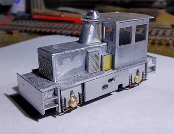

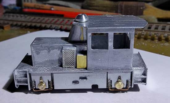

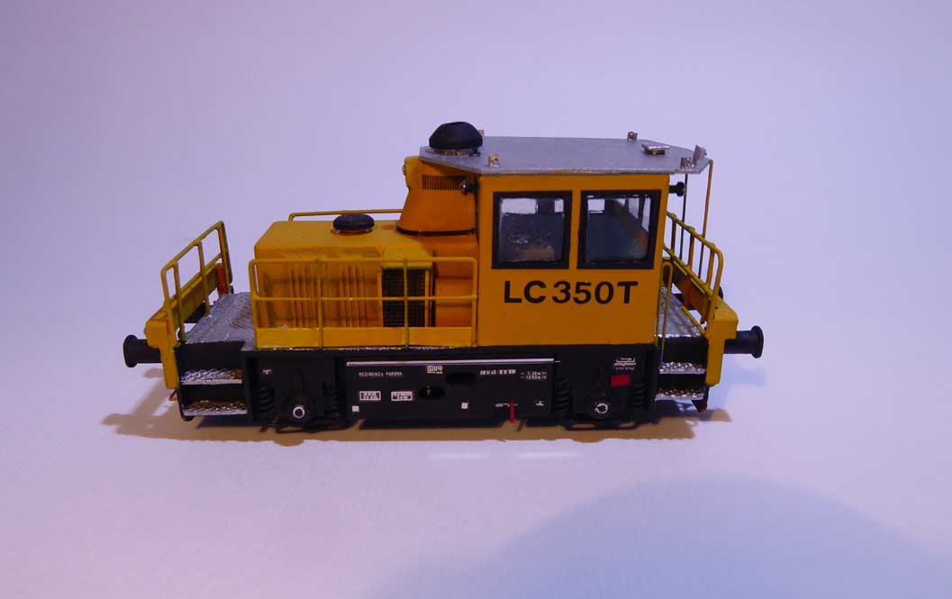

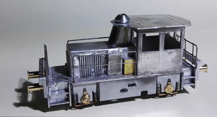

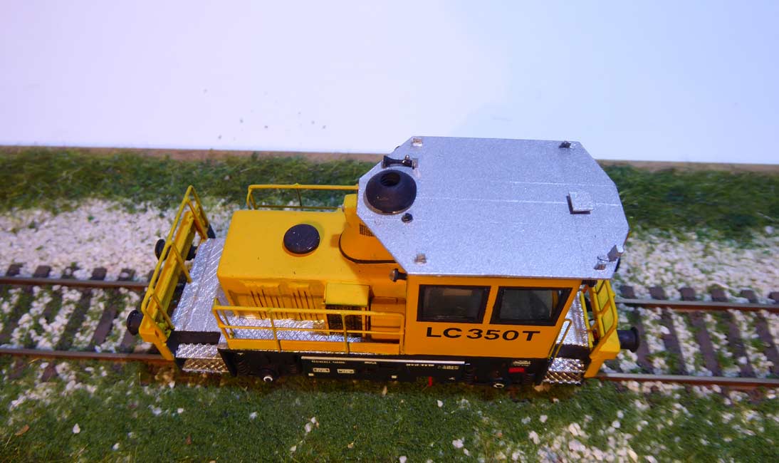

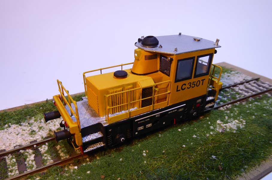

- Ho iniziato come al solito con il mio alluminio rigido da 0,96 mm di spessore ; e un soggetto veramente adatto per le autocostruzioni, le forme squadrate facilitano molto il lavoro :

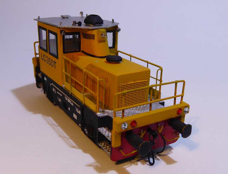

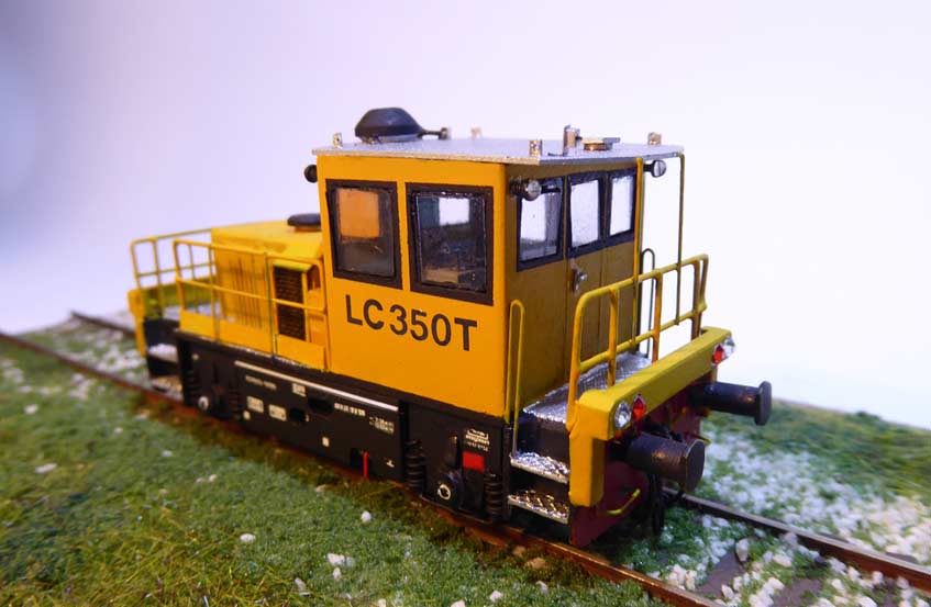

Ho potuto con vere molle, riprodurne anche le sospensioni, parasala e boccole sono di semplice fattura anche al vero ; il modello fuori tutto, misura 9,5 cm, il rapporto scala, ottenuto come sempre con calcoli e molta attenzione è ottimo, pienamente rispettato, anche confrontandolo con altri modelli ; la sola cosa veramente tediosa di questo modello è stata la verniciatura, la causa è la difficile vernice gialla che come sempre è poco coprente e che mi ha costretto ad un primer di fondo più tre mani leggere di aerografo ma con ulteriori ritocchi qua e la :

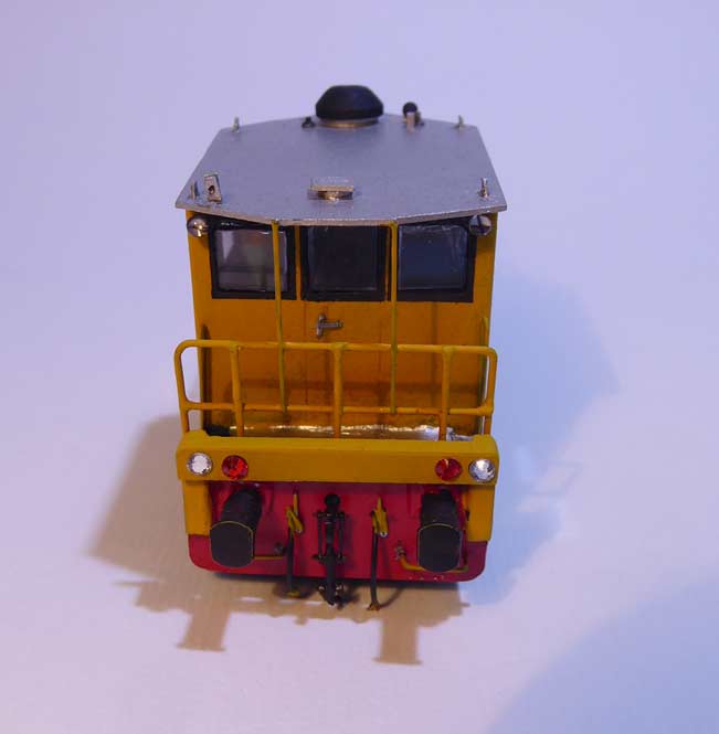

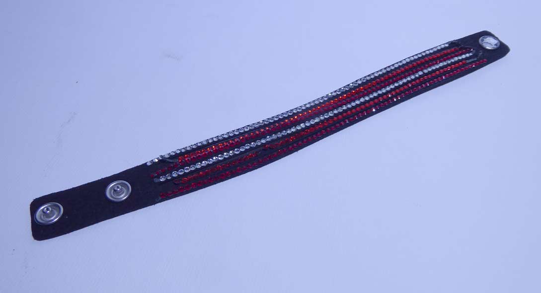

- Proprio per lo spessore dell'alluminio, è stato possibile realizzare tutti i vetri perfettamente a filo ; il metodo che io uso, per tutti i miei modelli, è veramente molto difficile, noiosissimo, avendo eliminato il classico uso dell'acetato da fissarsi internamente che ha spesso lo svantaggio di dare la sensazione di distacco dalle pareti, infatti i trasparenti devono essere - perfettamente incastonati a pressione - nelle rispettive aperture, quindi il taglio delle plastiche deve essere assolutamente perfetto, infine tramite le mascherature , ne ho dipinto le cornici esterne nere ; con i trasferibili a secco R 41 ho potuto realizzare anche le grandi scritte , ottime le dimensioni ; per i fanali, veramente piccoli, invece ho pensato a questa soluzione : in un negozio cinese , ho trovato per qualche euro, un bracciale di bigiotteria, tempestato di finti brillanti ; hanno un diametro di 2 mm, semi piatti e con la superficie poco spigolosa, il risultato finale è stato davvero ottimo, anche come lucentezza, anche perchè sarebbe stato impossibile riprodurre quelli rossi :
Internamente ho riprodotto anche il banco di guida , non è molto visibile , ma preferisco che il modello sia completo lo stesso;per la riproduzione con superficie antiscivolo dei gradini , oppure , come in un altro modello la cui pavimentazione presenta questa caratteristica , utilizzo della retina di tulle fissata con un po di pazienza a vernicie o vinavil , l'effeto è uniforme e davvero soddisfacente, oppure talvolta incido lo stesso alluminio .
Per la retina di sfogo sul fumaiolo , ho utilizzato un minuscolo frammento di raso a trama retinata ..facevo difficoltà a ritagliarlo e maneggiarlo...Infine, per fortuna conservavo un po di decals bianche che un mio amico mi aveva regalato, ho così potuto completare il modello .
Come sempre le foto guastano un po tutto il lavoro complessivo eseguito..non c' niente da fare anche perchè poi con la riduzione per essere pubblicate in formato web , va persa tutta la qualità.. :cool: :cool:
-Ecco tutto, prossimo appuntmento , presentazione della draisina ASPA 10 , sempre di SVI :
- Grazie a TUTTI dell'attenzione ! :smile: :cool: :cool:

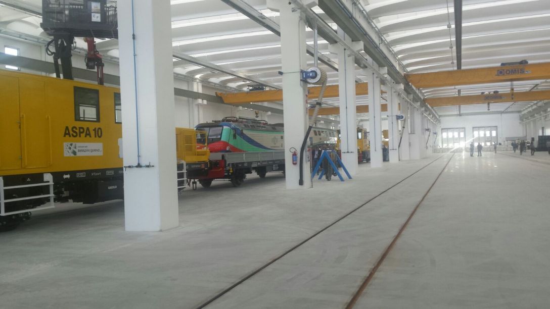

Messaggi: 6519
Re: MINIEXPO :Locomotore LC 350 T di S.V.I
#14 Messaggio da roy67 »
Che dire Andrea. Fantastiche realizzazioni.
Avessi saputo cosa bolliva in pentola.....
Tiè una foto scattata qualche tempo fa....
