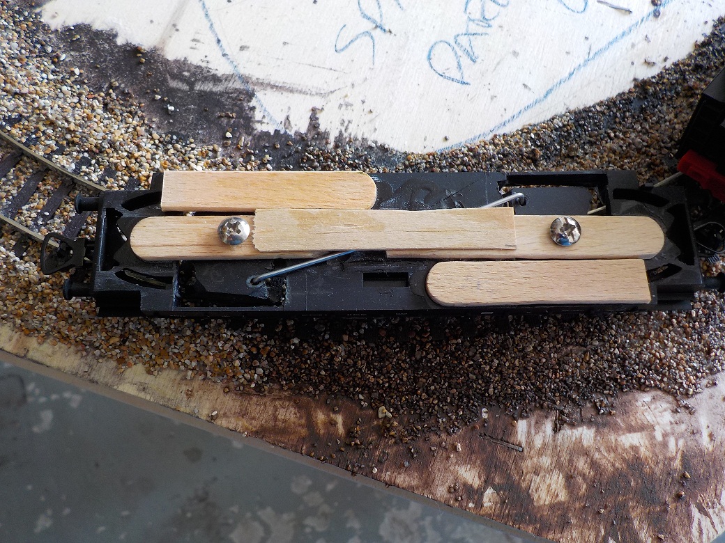

ho dovuto modificare la carrozza passeggeri per il mio plastico orologio, la loco non ha problemi è una corta locotender piko, ma il carro l'ho dovuto modificare così:
711,69 KB

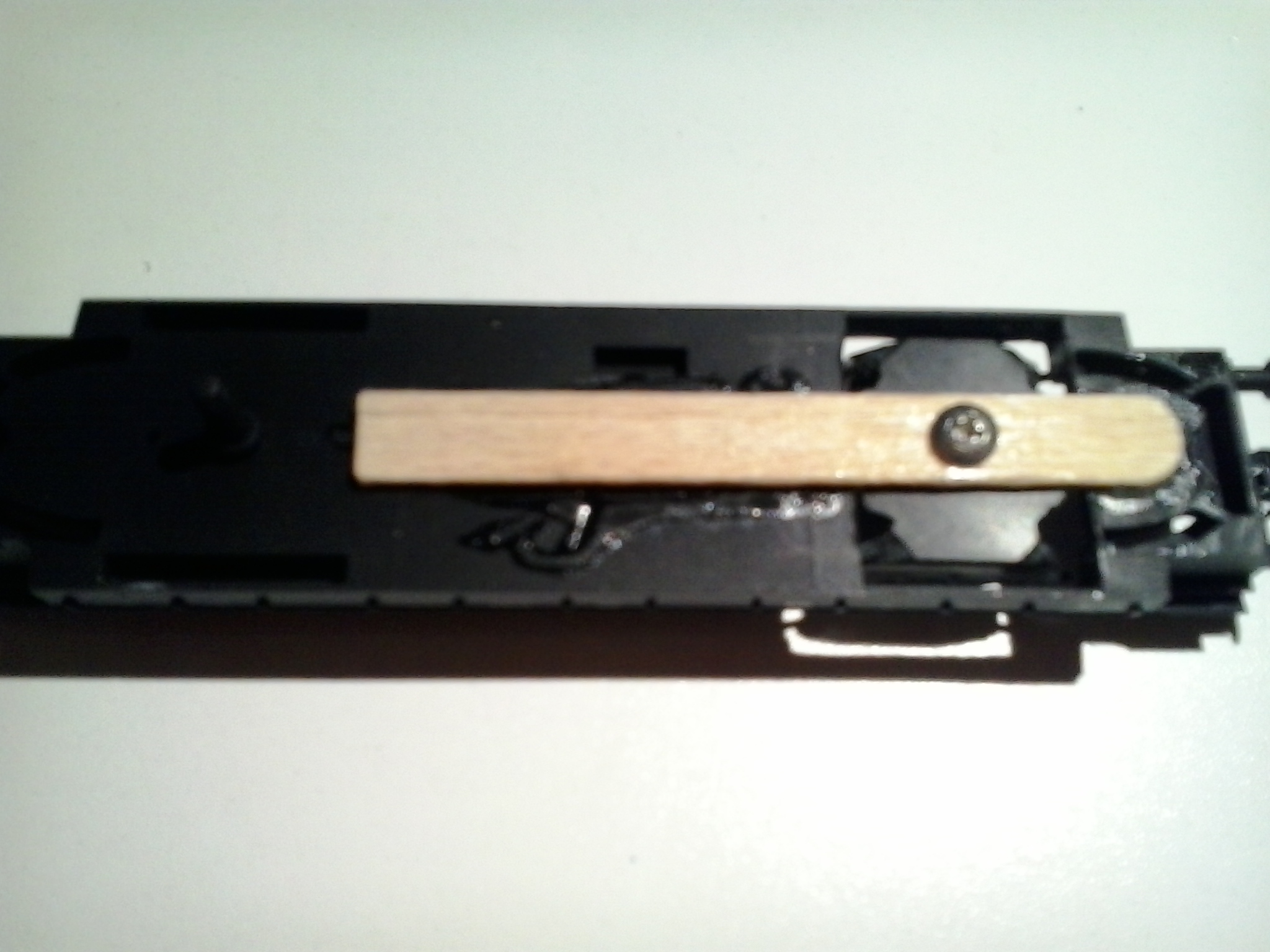

Questa era la prima idea, pensavo girerà da sola e basterà per non far deragliare il carro... Invece no ho dovuto fare:
462,12 KB

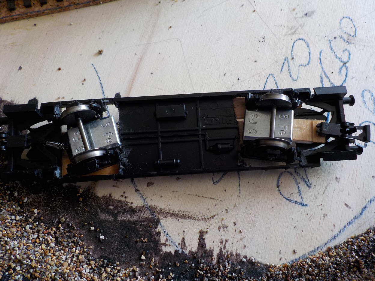

Ora così il carro non deragliava nei punti critici ma putroppo ribaltava... Come ho chiesto a qualcuno quà sul forum... Ma perchè le curve e i tratti sono tutti in piano... Ora l'ho capito e ho dovuto fare quest'altra modifica...
509,35 KB
Ora le modifiche non belle ma funzionale le ho fatte, devo passare al lato scenico, volevo mettere il pavimento alla carrozza, le sedie/sedili e la luce... Ma devo trovare delle foto dell' epoca... :geek:

Quei "cosi" sotto, sembrano (sono?) piombi per 'equilibratura dei cerchioni delle auto, non è che cortocircuitano le 2 ruote?
P.S. io te lo avevo detto che con quelle curve avresti incontrato problemi [:o)] topic.asp?TOPIC_ID=13113&whichpage=1

In pratica sono tutti e due i carrelli sterzanti tramite quella barretta che ho messo, è filo di acciaio armonico quello che si usa per i servocomandi...
Non vale però rinfangarmelo! AHhahaa! E si avevi ragione ma le misure son quelle...
Non conosco la plasticart, pensavo di mettere la vetroresina...
Buona giornata Marco

Ho controllato bene, per ora non toccano in nessun modo i piombini, certo neanche a me piace tanto, il posto è l'ideale perche se li mettessi sul pianale si alzerebbe troppo il baricentro... Magari se proprio devo cercherò del piombo e lo inguainerò con della guaina termorestringente ora vedo, ho anche del rame che magari pesa più di quel ferro da gommista.

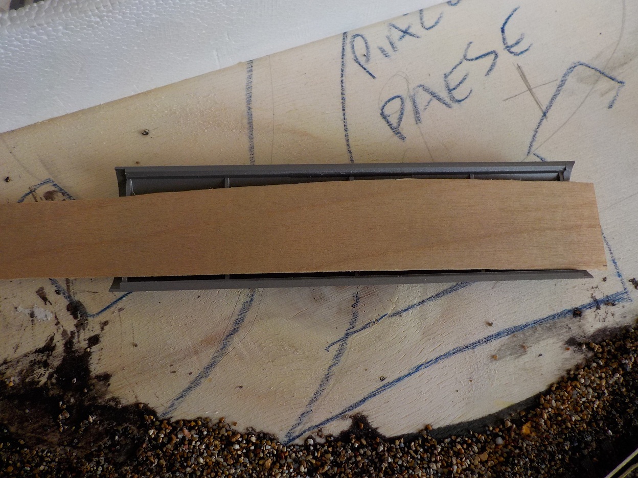

Poi volevo mettere delle plafoniere un pò carine per la carrozza, dovrebbe essere della 3a epoca ed è un viaggio virtuale che passa da bassano e và verso l'austria, senza tante pretese comunque.
470,89 KB
Volevo mettere un led e dei pezzetti di fibra ottica per creare delle plafoniere, che ne dite? Si usava così l'illuminazione?
Grazie Marco

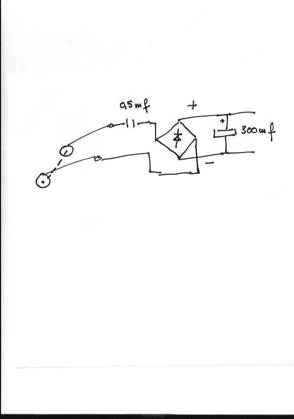

Mi potresti consigliare un modo carino per mettere le luci nella carrozza?
Pensavo di nettere 3 o 4 piccoli led dalla luce giallognola che ne pensi? Poi magari i sedili e le persone dentro, così faccio un pò di pratica.
Grazie Marco

Il circuito e' di una semplicita' estrema, dalle prese di corrente dalle ruote attraverso un condensatore ceramico in serie si arriva al ponte di greaz che raddrizza la corrente, per cui onde livellare ed evitare lo sfarfallio si collega in parallelo un condensatore elettrolitico, si collegano i led.
Il condensatore in serie costituendo un impedenza capacitiva stabilizza la corrente.
