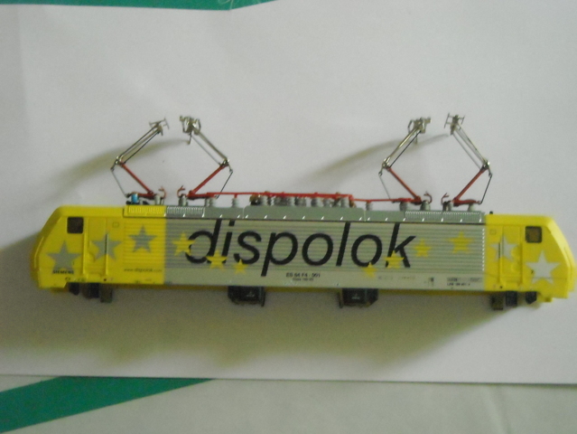

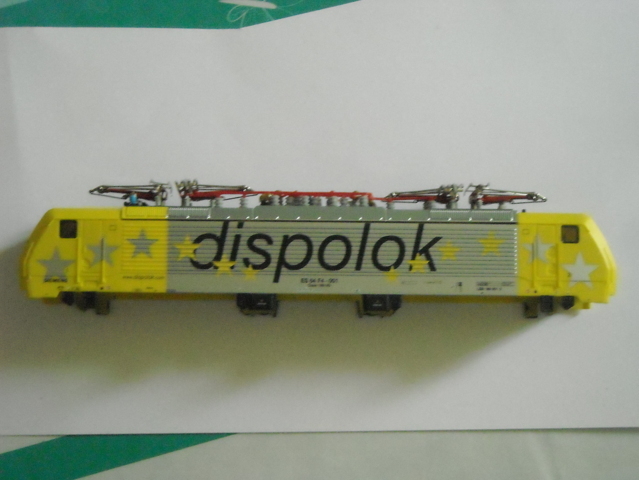

Per conto di un mio carissimo amico, ho effettuato la sostituzione dei pantografi originali PIKO, montati su di una Es 64 Dispolock in scala H0, con il kit della Sommerfield.
Il risultato mi ha pienamente soddisfatto, anche se, come affermano i "puristi", gli striscianti sono un pò fuori scala ma, del resto sono stati fatti per essere messi in presa con la catenaria e le loro generose dimensioni fanno si che non si incattivino nella catenaria quando la poligonazione non è perfetta, la robustezza è ottimale ed il loro funzionamento è regolare.
Il montaggio non richiede particolari accorgimenti se non per un foro da praticare nel mantello (l'ancoraggio è diverso rispetto agli originali) nonostante siano compatibili (la Piko ancora i pantografi su due punti quando in realtà i punti sono tre e tutta la struttura poggia su tre isolatori). L'ancoraggio è assicurato all'interno del mantello tramite dei supporti a "T" che assicurano sia l'ancoraggio a pressione (personalmente ho aggiunto un goccio di colla) dei tre isolatori ed il foro passante per la vite.
L'unica pecca, se si può definire tale, che le istruzioni sono in lingua tedesca e l'unico disegno è proprio del supporto a "T"....in ogni caso il montaggio è intuitivo e non necessita di particolare esperienza.....posto qualche immagine del lavoro terminato:

è vero la meccanica Piko è molto robusta ed affidabile, sfornano una quantità di livree che non è paragonabile neppure alla produzione Roco, ha un ottimo rapporto qualità-prezzo, direi che l'unica pecca siano solamente i pantografi....a questo mio amico gli si è spezzata la plastica dove c'è l'ancoraggio del braccetto di compensazione sulla base del pantografo, ma non ad uno solamente, a tutti e 4.... è probabile faccia parte di una mandata con la plastica difettosa o che si secca indebolendosi nel tempo....[8]

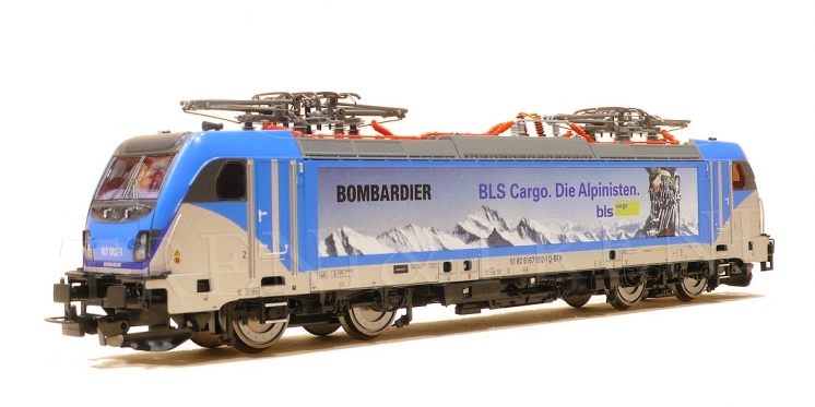

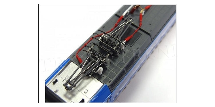

-Ottimo lavoro Carlo e grazie per l'informazione ! Parlando di pantografi , sembra che Piko stia finalmente rinnovando la produzione, ho per es. acquistato la Br.187 002-1 nella livrea "Alpinisti" delle BLS, un ottimo modello curatissimo della linea Expert :
molto più fedeli alla realtà, scompare il gomito a filo ritorto ed inoltre risultano di assetto più basso nella posizione non operativa, grazie anche agli isolatori di altezza più contenuta :
-Eccellente e molto silenziosa la marcia, con un minimo a passo d'uomo, bellissimo l'effetto a fari acccesi. Certo è che, se per ipotesi, dovessi sostituirli, con i Sommerfield, sui miei 7 Taurus Piko Expert...mi ritroverei con una spesa considerevole !! :wink:

Prego Andrea!!! Quella su cui ho operato era sicuramente della serie Hobby, vedendo la serie Expert è tutt'altra cosa finalmente hanno tolto gli antiestetici supporti in luogo degli isolatori....è una loco molto bella Andrea, bell'acquisto ed ovviamente sulla qualità della meccanica/elettronica non si discute, sono dei "muli" da plastico, comprese le versioni in AC, e competono tranquillamente con marchi più blasonati.
Non ti conviene per nulla sostituire i pantografi alle tue Taurus...il kit Sommerfield costa circa 40 euro.... :sad:
