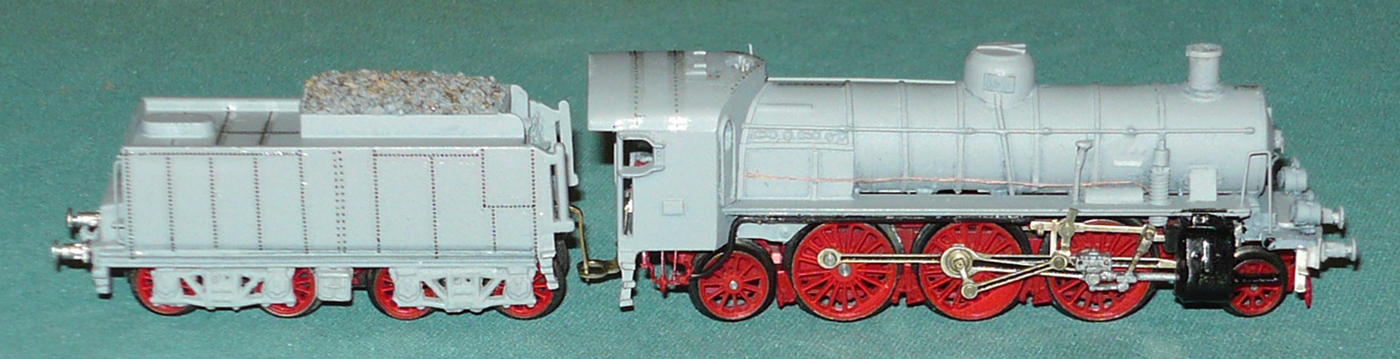

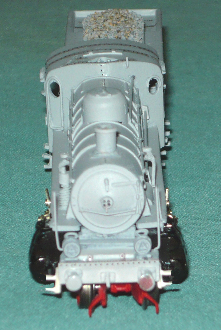

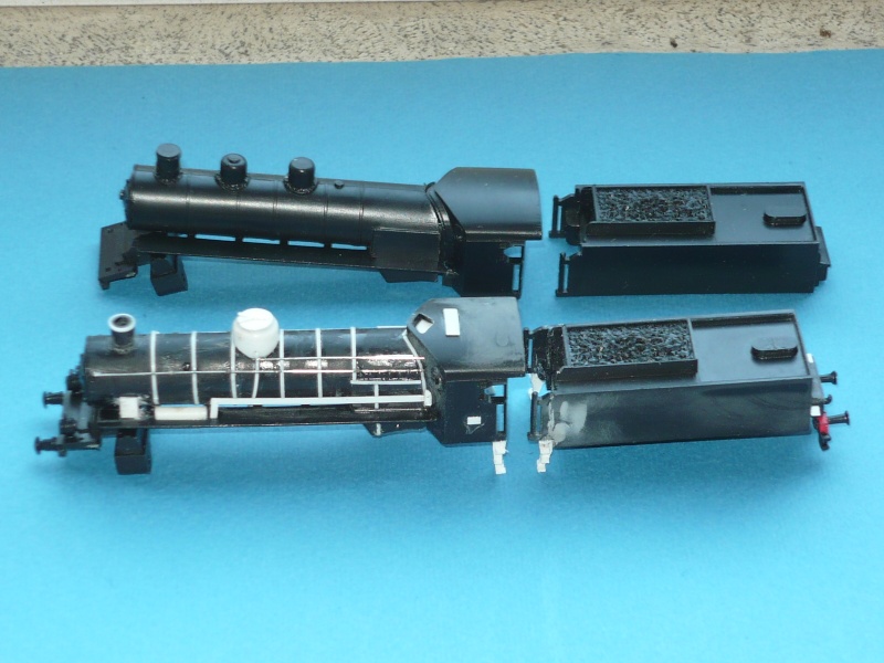

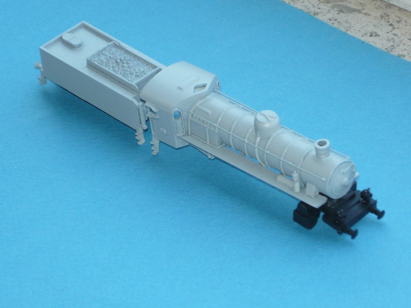

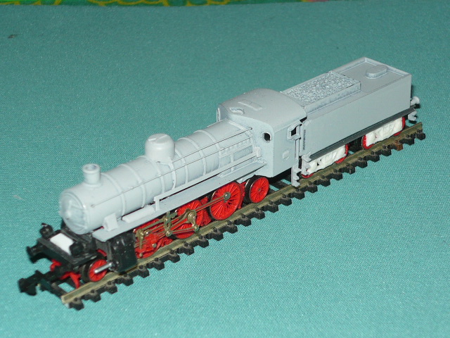

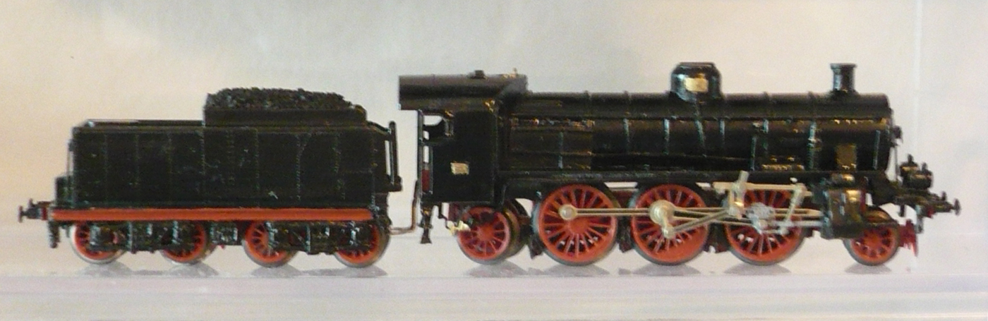

Una delle realizzazioni che forse in N mi è riuscita ...meno peggio....forse è la classica locomotiva avapore GR 685, ricavata dalle stampate di prova Tibidabo e da una BR 23 DB Fleischmann.
L'unità non poteva che essere la 196, nota a tutti gli appassionati italiani.
Il lavoro consiste nella modifica ed adattamento delle stampate anzidette, atte alla riproduzione di una unità con distrtibuzione Caprotti ex-680 a duomo e sabbiera separati; sono stati rifatti tutti i dettagli in rilievo con profili in Plasticard, e l'accoppiamento cabina-caldaia.
Anche il tender ha ricevuto un motore più piccolo eparecchie modifiche alla zona di salita e alla carboniera, oltre all'apposizione delle chiodature in rilievo in decals della Archer.
Tutto il modello è stato poi ridipinto con colori Puravest e completato con le marcature dovute.
A voi il severo giudizio.
131,96 KB
Cassa Tibidabo e cassa elaborata

Una prima mano di fondo....
117,02 KB
La cassa adattata alla meccanica della BR23 Fleischmann
779,99 KB

Con i colori ufficiali...

Ottima elaborazione Luigi, complimenti :grin: Massimiliano :cool:
Messaggi: 11519
Re: FS GR 685 in scala N: una piccola regina....
#3 Messaggio da adobel55 »
Un ottima elaborazione.
Complimenti
Messaggi: 5977
#4 Messaggio da MrPatato76 »
E' uno spettacolo!!!
Messaggi: 2878
#5 Messaggio da AXEL »
Bravissimo Luigi!!!
#6 Messaggio da carlo mercuri »
Ottima dimostrazione di come si possano avere modelli ottimi, senza spendere cifre astronomiche,
e........senza saldature :grin: :grin: :grin: :grin: :grin: !!!! Unico problema, la non facile reperibilità
della cassa in questione! :sad: :sad:
Grande Luigi!! :smile:
#7 Messaggio da marioscd »
accidenti, ottimo lavoro! complimenti a raffica!
ciao!
#8 Messaggio da dilan »
Complimenti, bellissima elaborazione.
