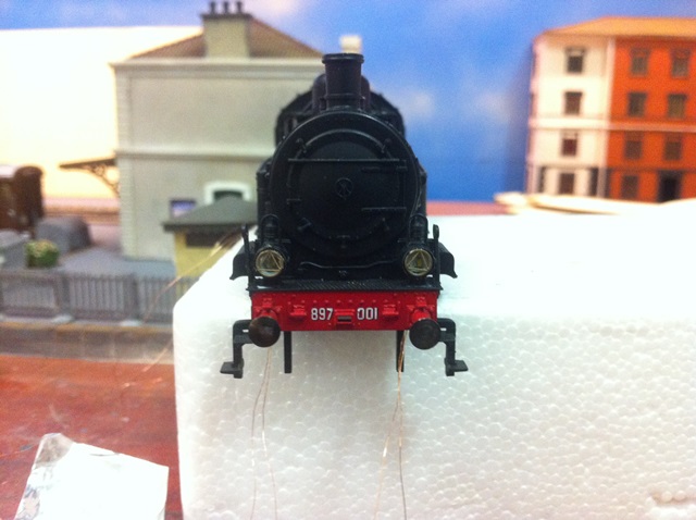

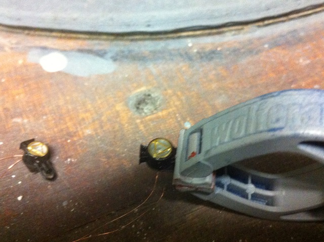

Dalla nascita la digitalizzai con un decoder Uhlenbrock.ma la mia poca conoscenza di questi decoder,non mi ha mai permesso di regolare la marcia decentemente,e nel contesto di digitalizzare tutte le mie loco con esu,è arrivato il tempo di intervenire.
un altro piccolo inconveniene era dato dalle lampadine per l'illuminazione dei fari,tendevano sempre ad allentarsi con conseguente lampeggio delle luci,e visto che mi trovavo in mano dei led smd.....ho tolto i diffusori originali e...
ma eccovi qualche immagine del lavoretto [:I]

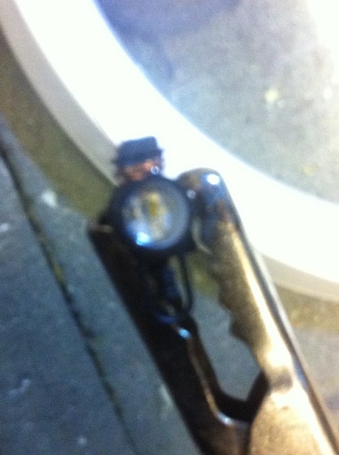

i led
109,47 KB
per riprodurre le lenti
116,62 KB
led inserito e applicato il prodotto Toffano
76,42 KB
in asciugatura
112,65 KB

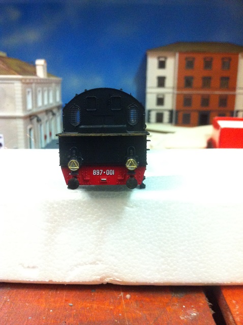

posizionati con vinavil
96,12 KB
89,34 KB
88,58 KB

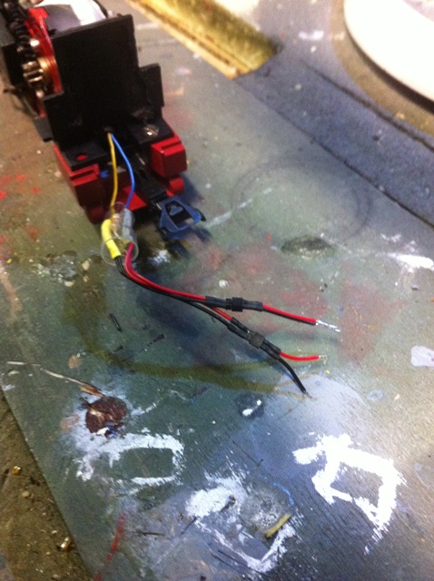

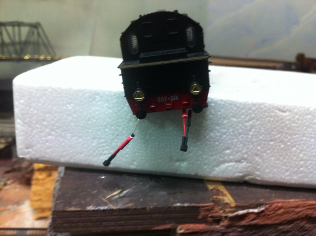

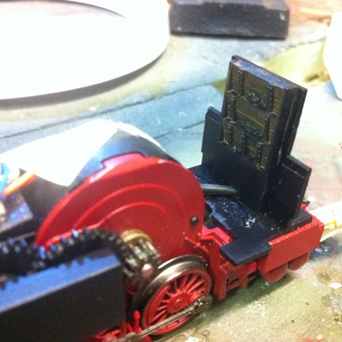

connettori per smontaggio rapido,per eventuali manutenzioni
84,42 KB
120,68 KB
già che era aperta,una sporcatina alla carboniera :grin:
83,73 KB

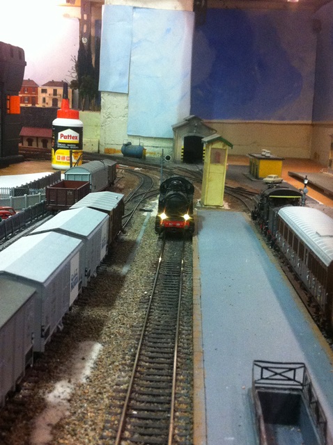

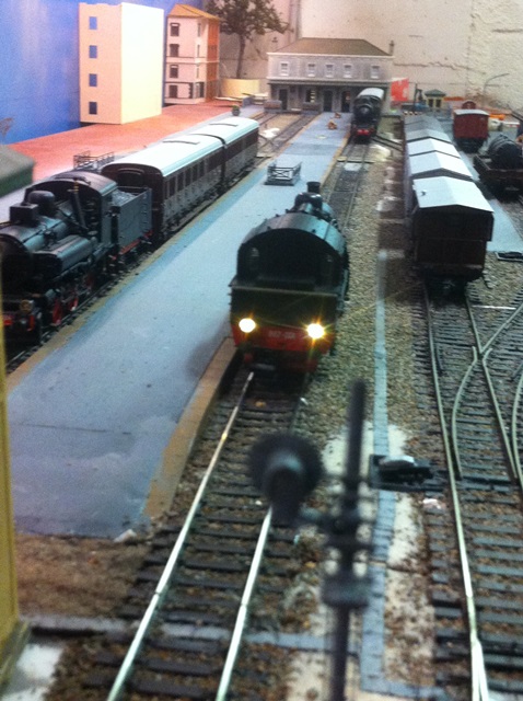

ed eccola pronta a prendere servizio!
129,37 KB
129,25 KB
Questo tipo di led monterebbe una resistenza da 480 Ohm,ma qui ne ho montate da 680,e la luce èra ancora fortissima,allora ho dimezzato la tensione tramite cv,come vi sembra?

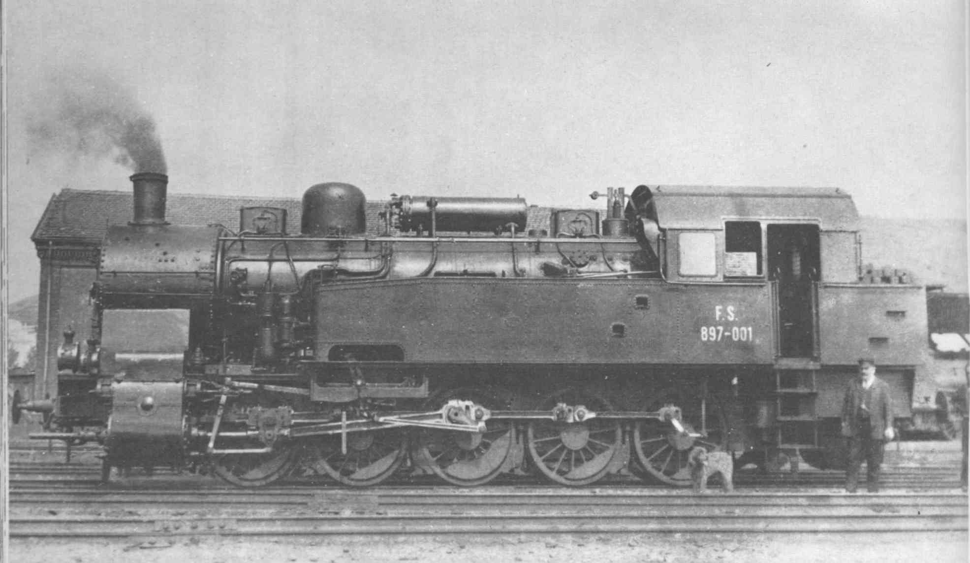

Ti regalo le foto, le uniche esistenti (o almeno, le uniche conosciute) della 897.001
95,3 KB
68,02 KB

Una domanda, erano prede belliche?

Furono "donate" all'Italia, in "conto riparazione danni di guerra", 2 Unità delle T 16.1 Prussiane (Poi Br 94.5/17 delle DR), dopo la fine dalla I guerra mondiale.

I lavori da fare sarebbero tanti. Nel 1920, per non doversi ritrovare nelle "mani" dei tedeschi per la manutenzione, le FS sostituirono molte delle apparecchiature di bordo.
Purtroppo, come per tante di queste macchine, operarono poco a causa dell'esagerato peso assiale.
Sono anni che cerco foto della "002", che, benché assegnata al deposito di Bologna, pare (ma pare molto) operò allo scalo merci di Parma. Purtroppo non si trovano foto o documenti che lo possano testimoniare.
Quasi tutte le prede belliche o donazioni per riparazione danni, operarono sulla tratta Piacenza-Bologna. Era l'unica ferrovia italiana dell'epoca che poteva sopportare 16 tonnellate/asse (a parte la ferrovia del Brennero che già ne sopportava 18, ma non fu costruita dagli italiani).
Non potevano arrivare a Milano in quanto il ponte sul Po aveva una portata di 14 t/asse.
