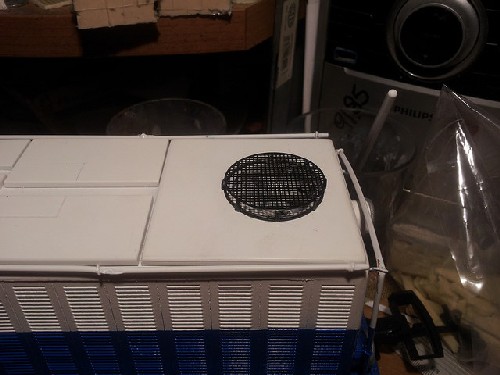

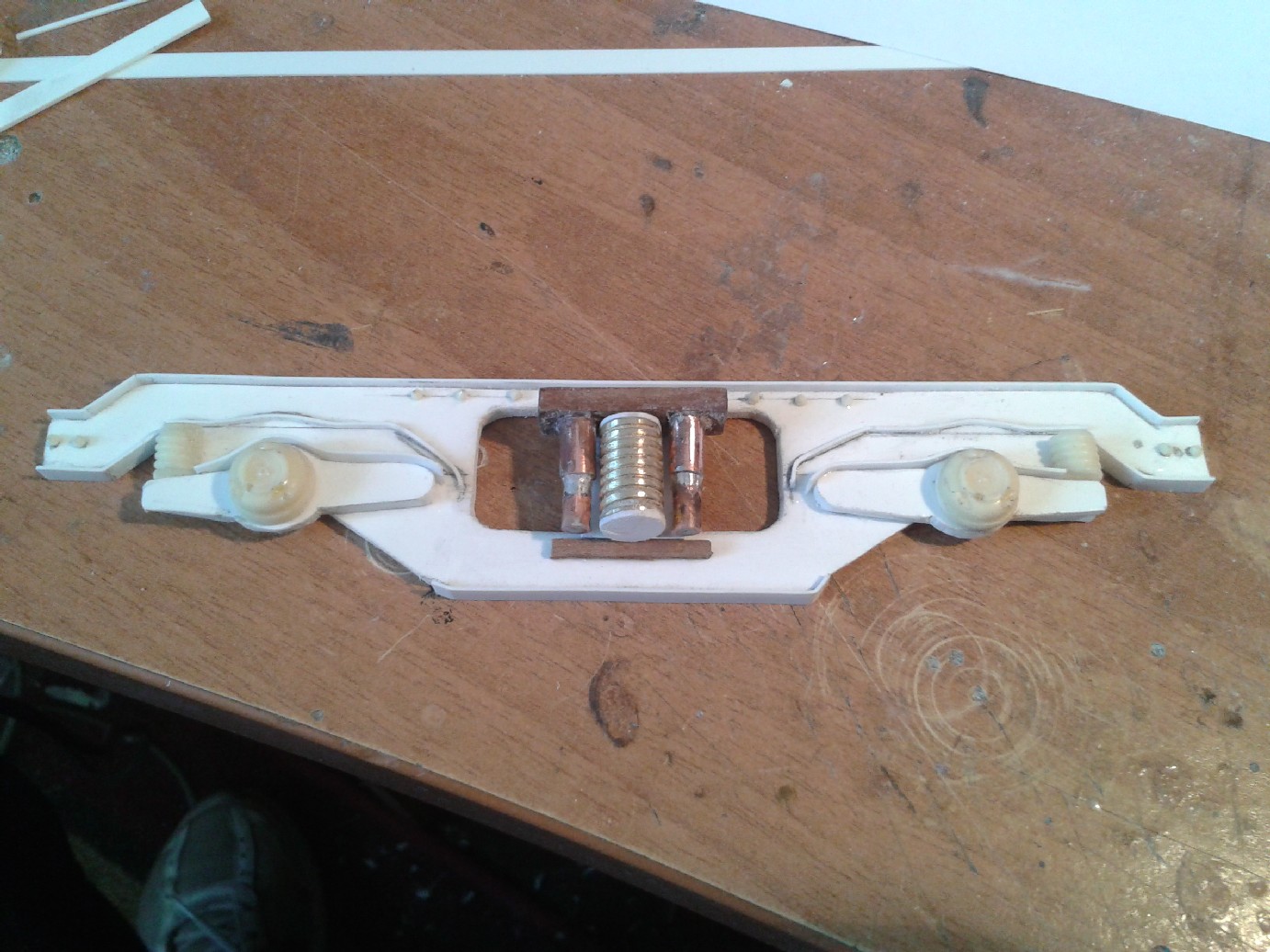

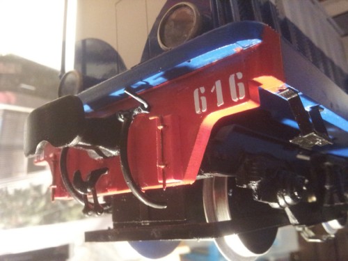

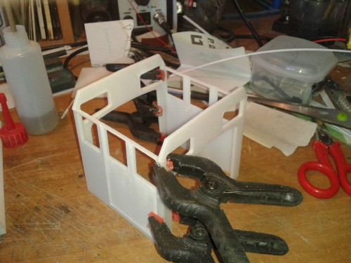

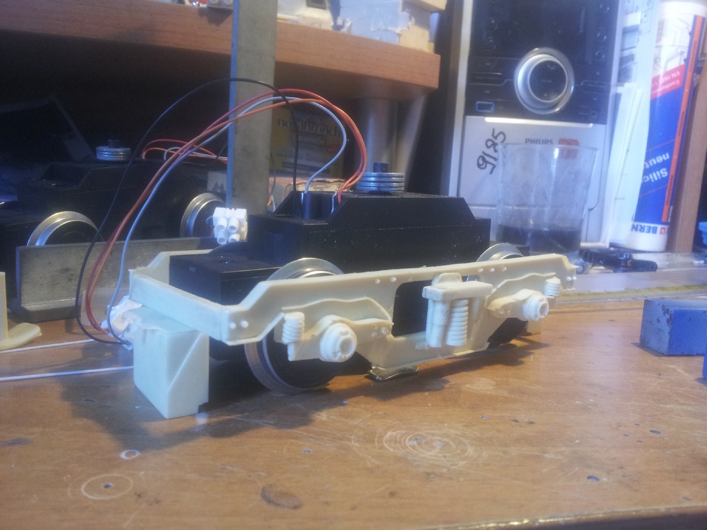

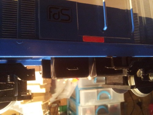

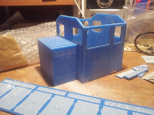

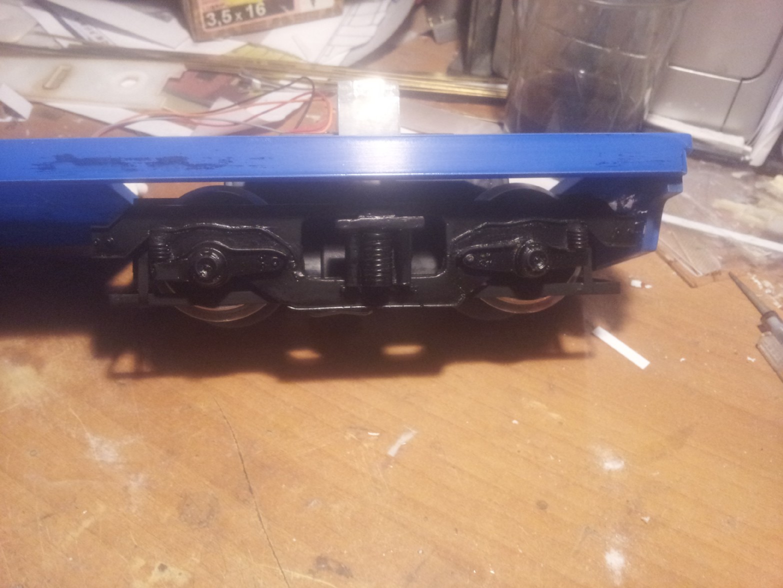

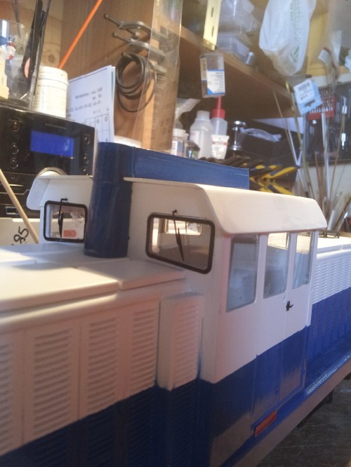

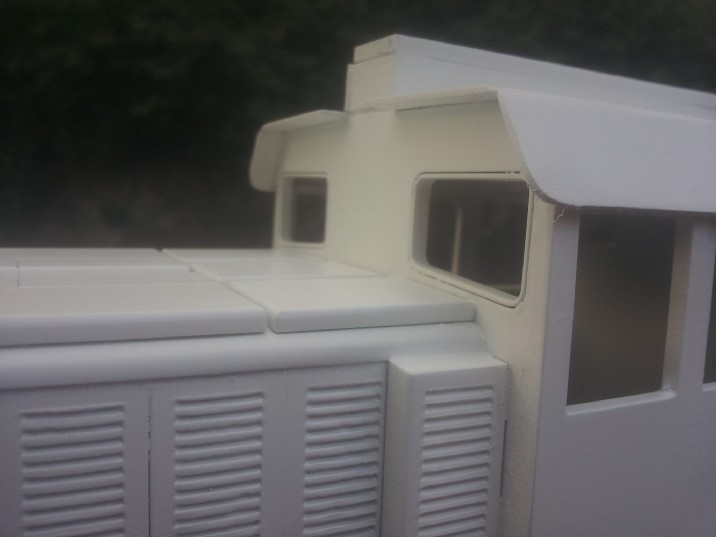

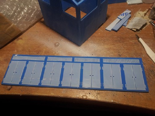

ciao a tutti, è con grande piacere che vi presento uno degli ultimi modelli costruiti in scala G
si tratta della locomotiva diesel LDe 616, locomotiva che lavora su binari in scartamento ridotto, e che ben si sposa con armamento a scartamento 45 mm e con scala di riproduzione 1/22.5
il materiale utilizzato in prevalenza è plexiglass da 3 e da 5 mm tagliato ed inciso al laser
utilizzo poi altri materiali come ottone, resine bi componenti e plasticard...
insomma, come sempre, parlando di autocostruzioni si utilizza quello che capita o che ci viene in mente... se avete domande non esitate a chiedere e cercherò di approfondire l'argomento, sempre che sia di vostro interesse...
un saluto Jerry :smile: :smile:

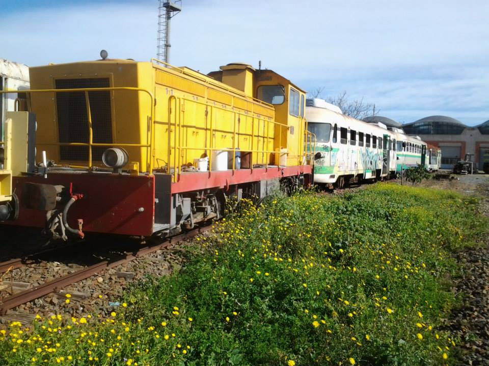

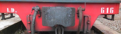

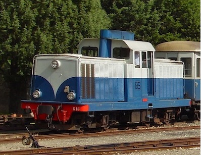

le ultime due foto sono della loco vera :wink:

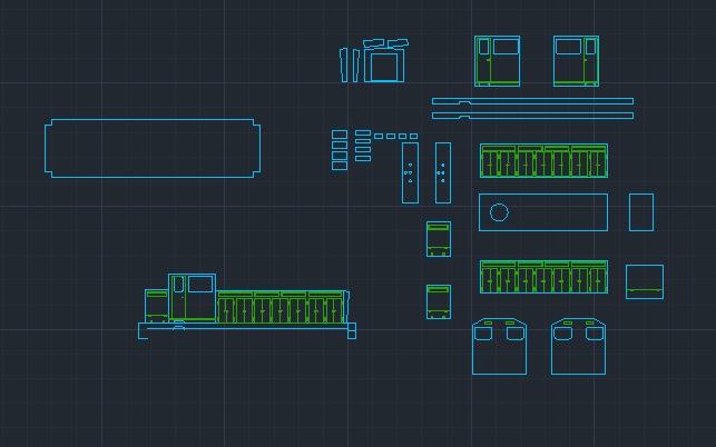

la macchina non è mia, io disegno in autocad e poi mando il file al taglio

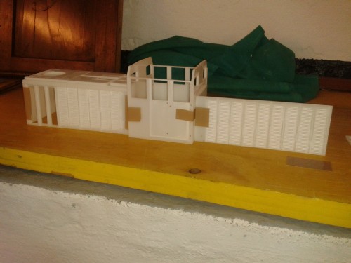

ecco un disegno pronto pre il taglio e i pezzi pronti dopo il taglio e nella fase di montaggio di un'altro modello, si tratta della Rd142 sempre in scala G

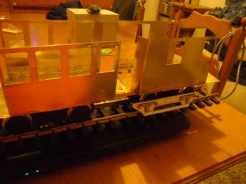

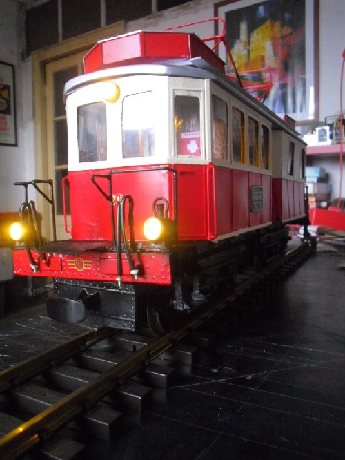

la scala grande mi da maggiori soddisfazioni Andrea, sarà proporzionato alla mia stazza! hhahahah
ti terrò aggiornato con molto piacere
in ogni caso ho fatto anche treni in scala G con lamierino tagliato e a mano e se ci sarà interesse apriro' altri topic, vediamo se fa piacere o no... ti abbraccio amico mio, a presto! :wink: :smile: :smile:
