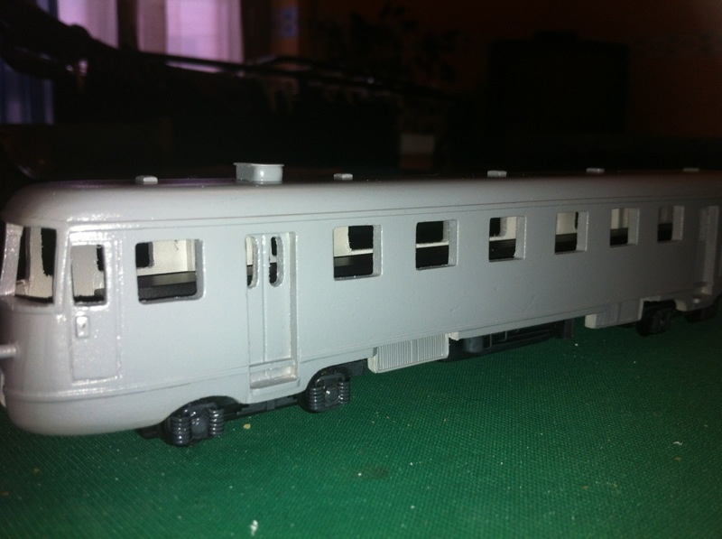

#85 Messaggio da M2Breda »
Terminata la cassa e parte dei carrelli passo alla verniciatura della stessa in verde magnolia e grigio chiaro livrea anni 80
288,05 KB
Massimo

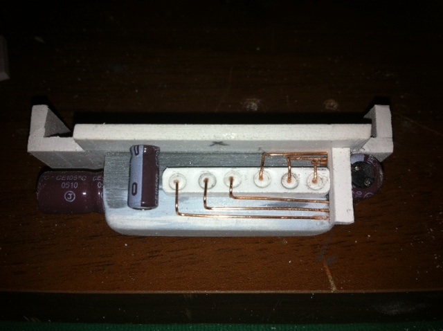

#86 Messaggio da M2Breda »
Prova motore autocostruito con rame condensatori e forex
61,07 KB
Massimo

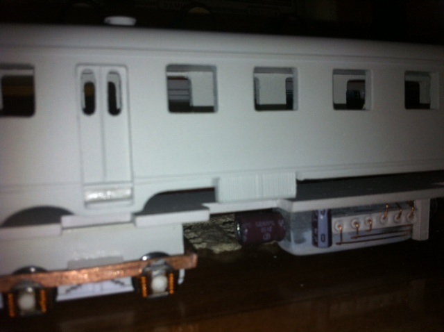

Re: M2 200 autocostruzione - H0
#87 Messaggio da M2Breda »
73,88 KBparticolare motore
Massimo

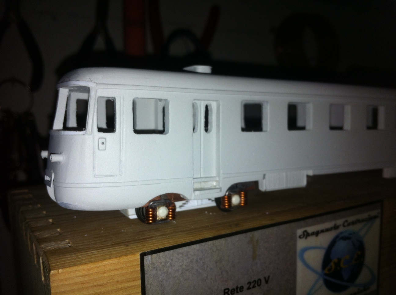

#88 Messaggio da M2Breda »
Prima mano di grigio
102,42 KB
Massimo

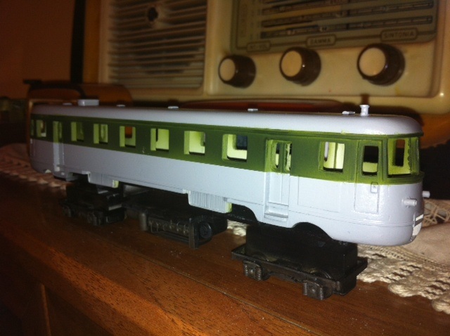

#91 Messaggio da M2Breda »
Prima mano di verde lungo i finestrini
85,91 KB
Massimo
