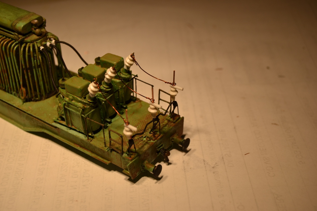

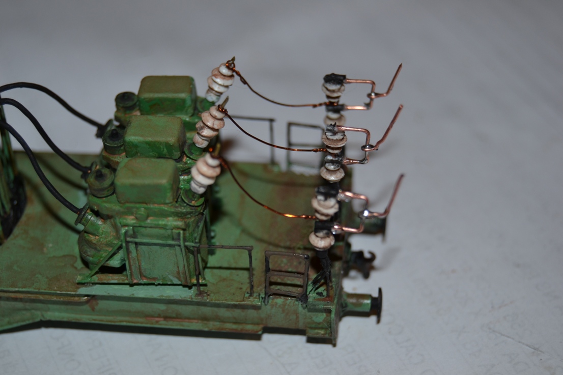

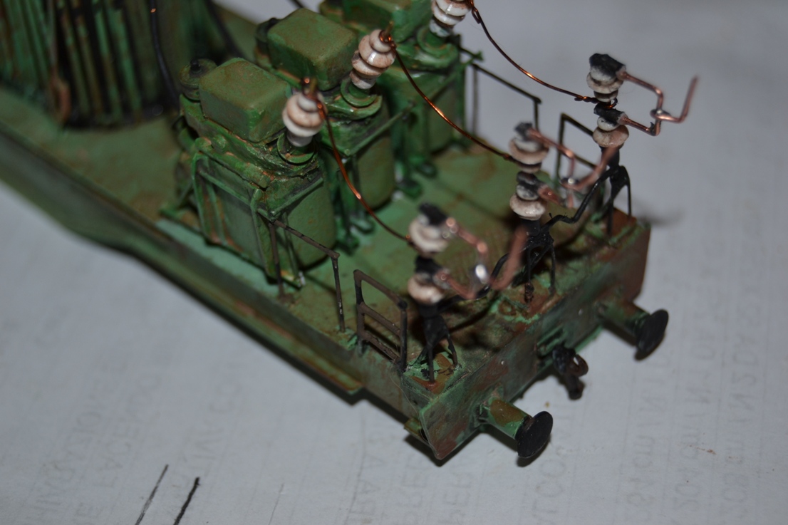

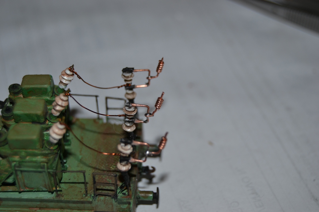

Ormai sono alla fine dei lavori....
Dopo aver inserito, nei supporti d'ingresso, i perni da 1 mm forati a 0,8 mm (ricordo la foto):
259,74 KB
Ho inserito anche gli isolatori superiori con altri perni forati radialmente. Una volta asciugata la colla li ho tagliati e forati assialmente, in modo da creare un innesto.
A quell'innesto ho incollato, avendoli già preparati a banco, i cavallotti di alimentazione:
261,66 KB
249,81 KB

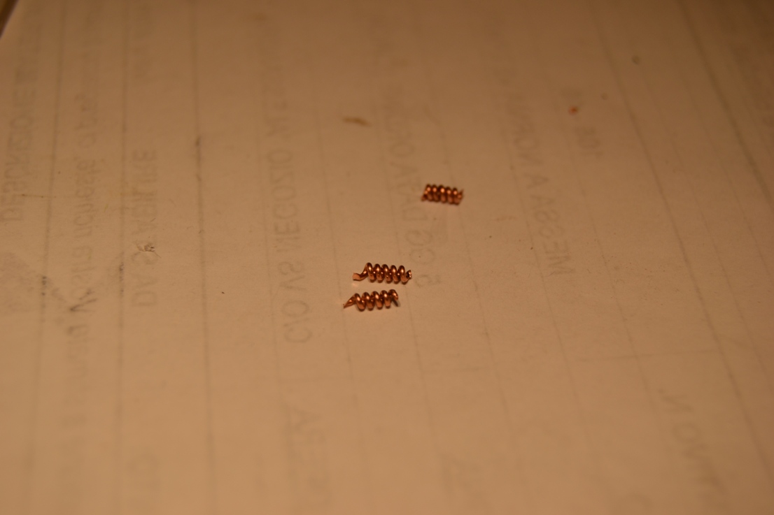

liftman ha scritto:
Ma dai.... Basta poco... Che ccè vò!!!

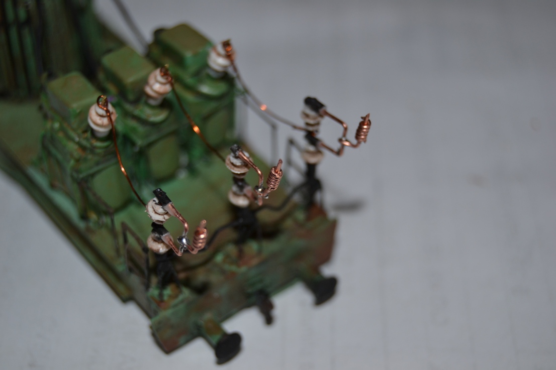

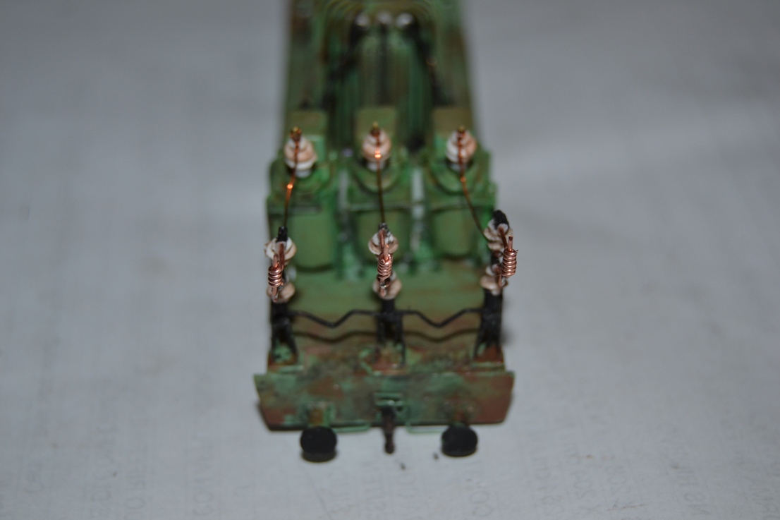

Ho preso un pezzo di filo di rame diametro 0,6 mm e l'ho avvolto attorno ad un pezzo di filo di rame da 0,8 mm..... dopo averli tagliati ad una lunghezza adeguata (circa 5 spire), limati, sbavati ed aggiustati.... Ecco fatto gli isolatori d'ingresso alta tensione (125000 volts).
168,12 KB
Ed eccoli, pronti per essere edeguatamente verniciati.
220,54 KB
205,86 KB
193,95 KB

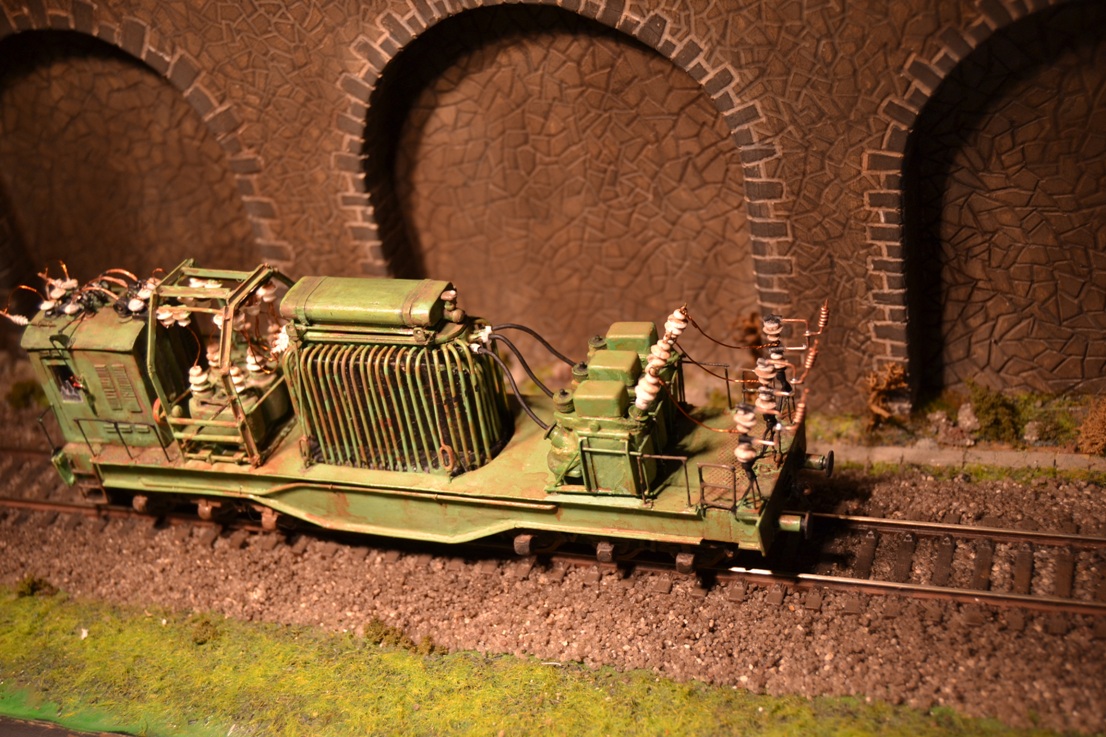

#91 Messaggio da roy67 »

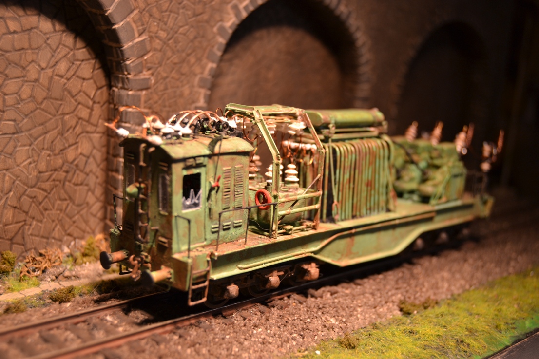

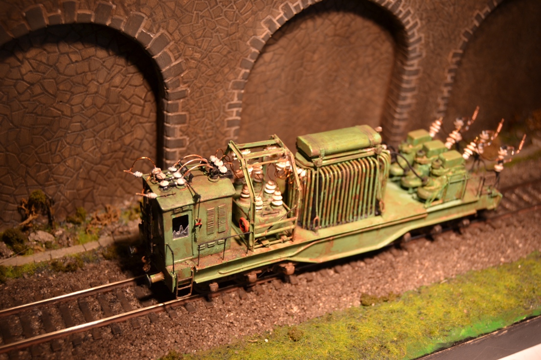

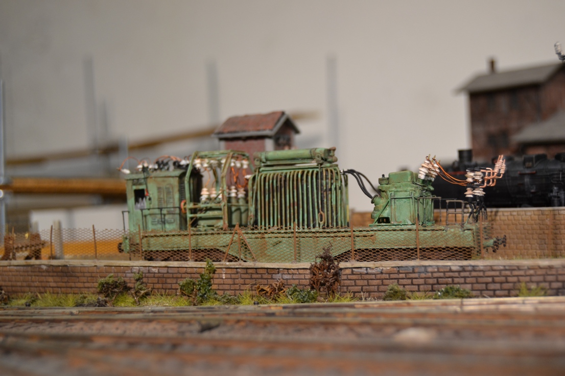

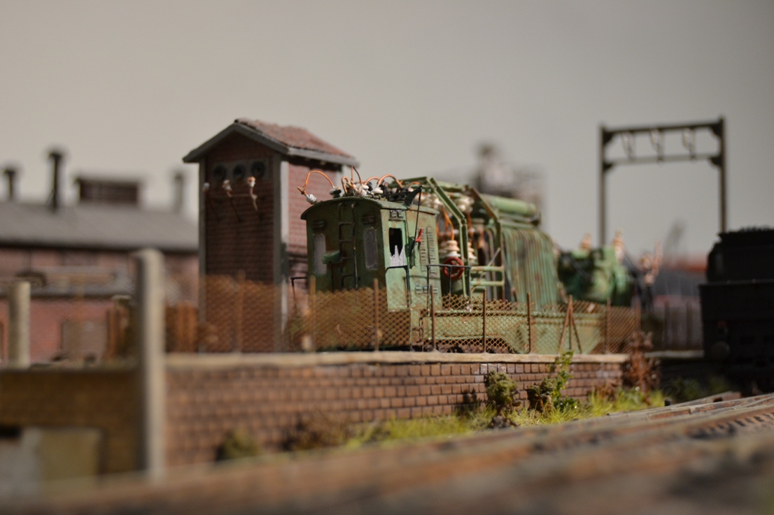

In attesa di avere tempo per la verniciastura/finitura definitiva posto qualche scatto sul diorama fotografico:
337,07 KB
357,64 KB
417,85 KB
381,05 KB

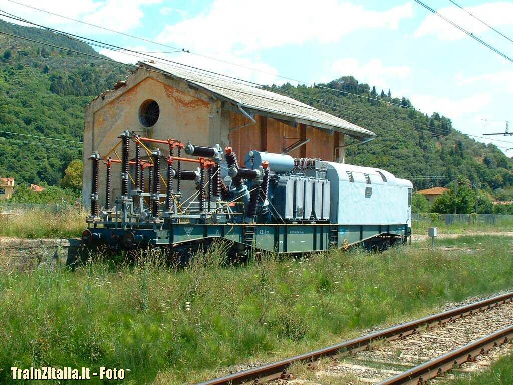

Questa sottostazione Ambulante si trova in sota nella stazione di Rigoli, linea Pisa Lucca, e' in attesa di essere sollevata e trasportata sulla piazza esterna della stazione dove venne allestito un binario provvisorio, in asse ortogonale alla ferrovia, per essere collegata alla terna AT FS che passa a circa 20 metri di altezza fuori dal fabbricato di stazione.
208,32 KB
Enzo

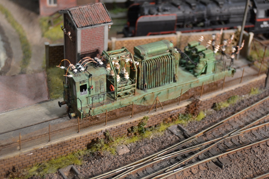

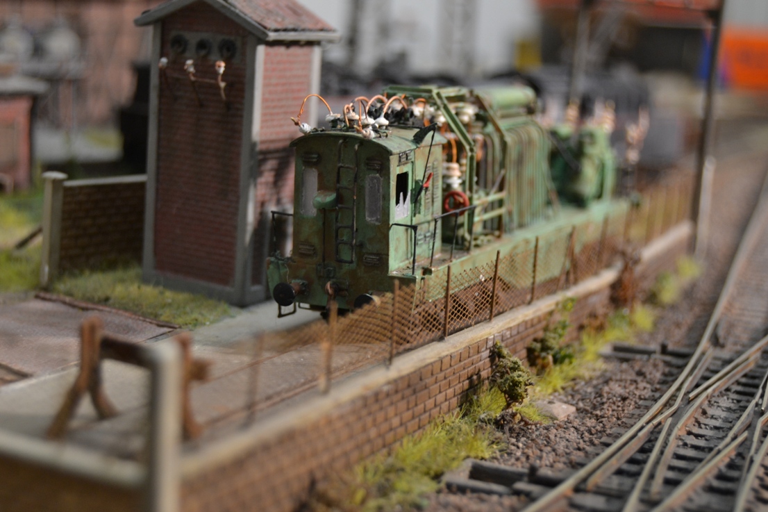

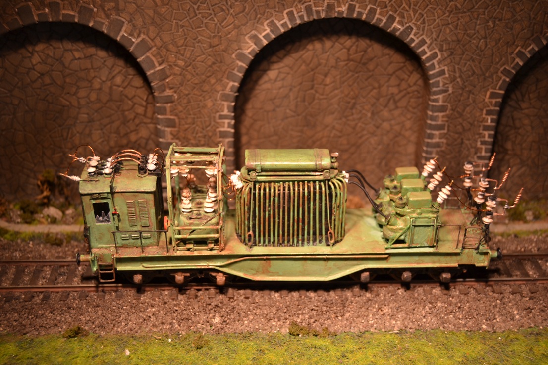

Sottostazione terminata (o quasi. mancano solo le decals... Ma le farò assieme ad altre che mi servono).
Una loco da manovra l'ha già posizionata all'interno dell'area a lei dedicata.
333,59 KB
329,87 KB
305,83 KB
264,63 KB
