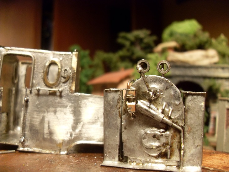

stasera ho fresato un pezzo di telaio potendo così mettere al suo posto la cabina con le casse dell' acqua

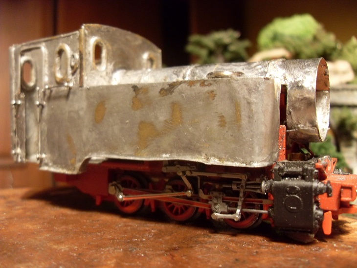

Un pò er volta i vari particolari vanno al loro posto

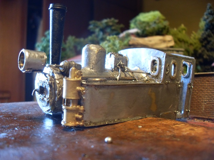

#55 Messaggio da red »

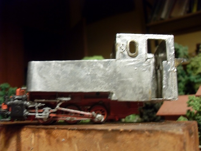

E' in opera la caldaia , sagomata su monete da 5 cent. Ora tocca al duomo , alla sabbiera e al sottocassa. e per ultimi i fanaloni caratteristici delle mie macchine free- lance(ma non troppo).
150,21 KB

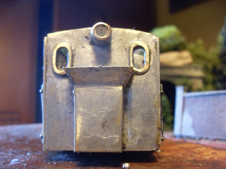

#58 Messaggio da red »
Il duomo in ottone è stato non facile da realizzare . Si tratta di lamierino arrotolato , stagnato e poi saldato sulla caldaia.
166,29 KB

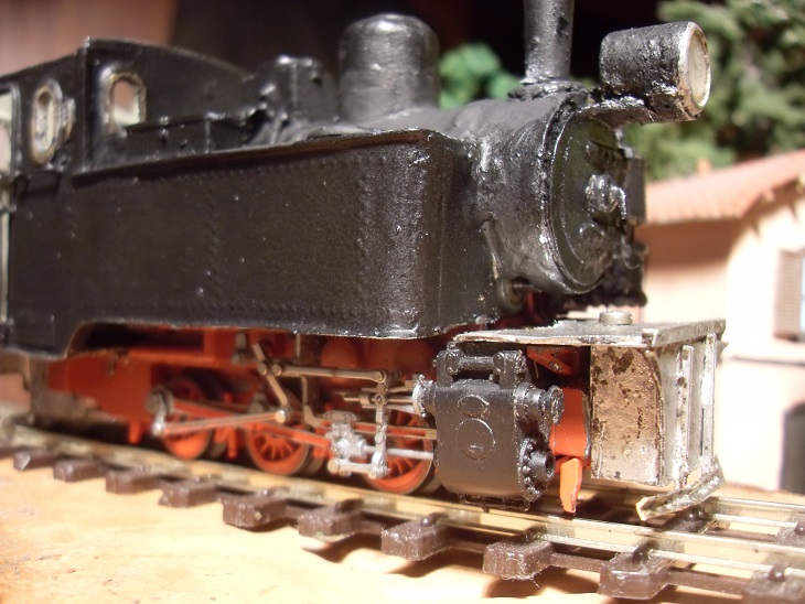

Ancora uno sforzo e qualche altra scottatura alle dita

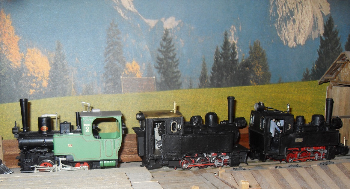

Dopo aver documentato la costruzionein ottone idi due locomotive sulla base di cartamodelli acquistabili per pochissimi euro anche su ebay, passerò alla costruzione di un kit in plasticard di una locomotiva Krauss . Per ora eccovi una foto di tre locomotive in 0e di cui una, la fleishmann, è di riferimento per le dimensioni, tenendo tuttavia conto che la stessa è in scala 1:43, mentre i miei m0delli sono in 1.45

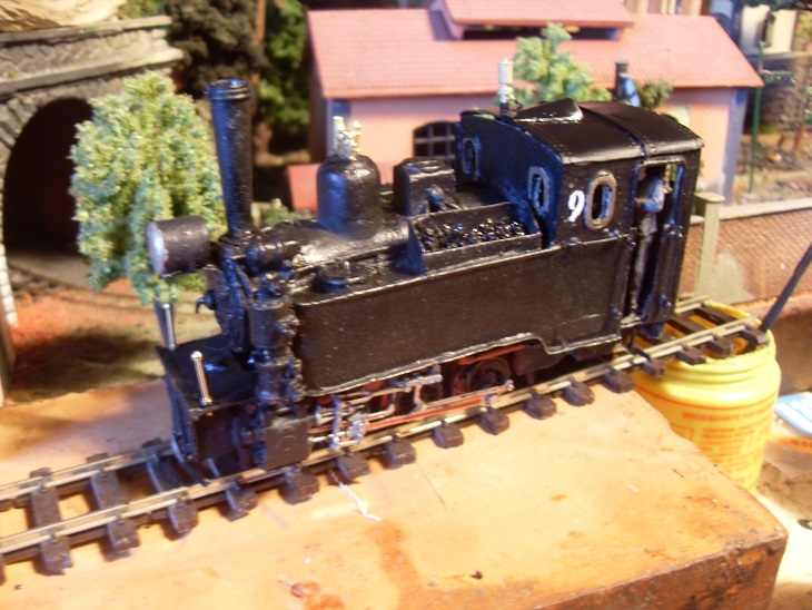

#68 Messaggio da red »

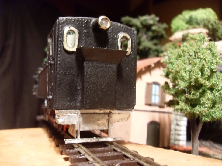

Il modello ormai è quasi terminto. Mancano all' appello solo i respingenti centrali.
E' stato un modello con il quale credo di aver ripreso la mano , dopo alcuni anni di torpore. Mi permetto di dedicare questa locomotiva al mio amico Gianni ANULLO recentemente scomparso e che molto ha contribuito, con il suo ottimismo, alla ripresa della mia passione fermodellistica, anche durante alcuni periodi non felici della mia vita e alla relizzazione di questo ultimo modello che non ha potuto vedere ultimato.
177,91 KB
