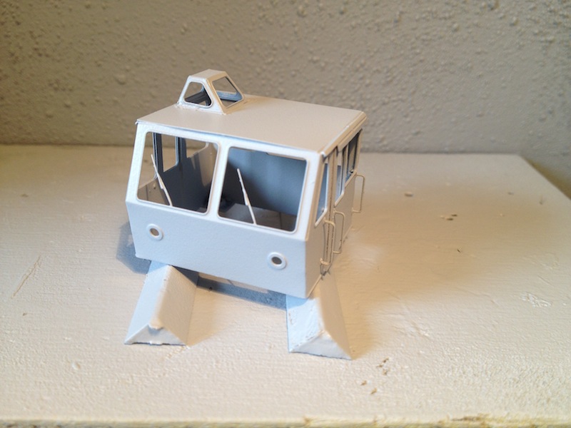

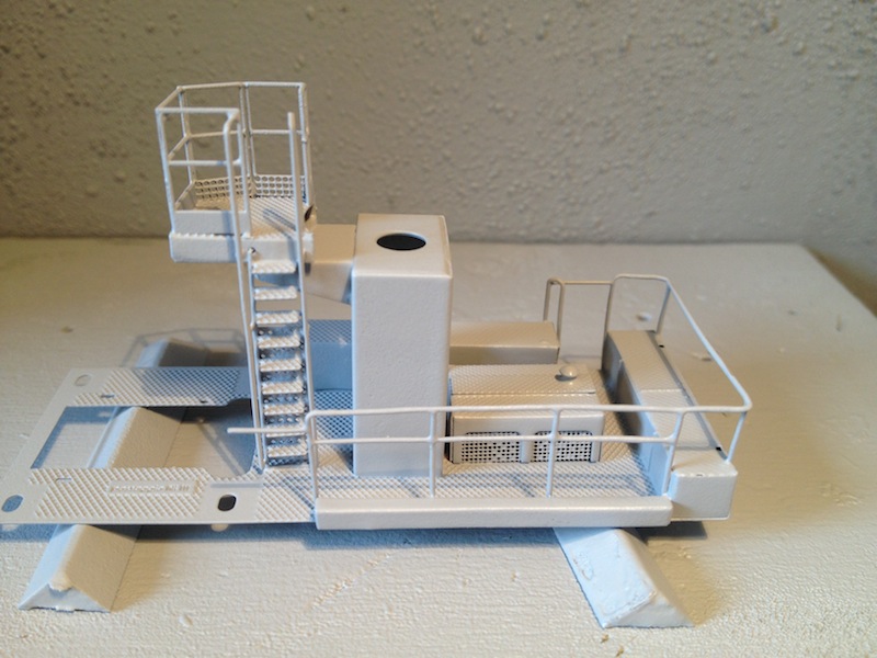

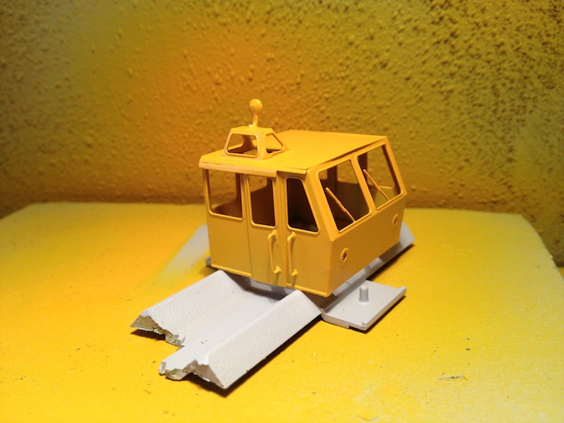

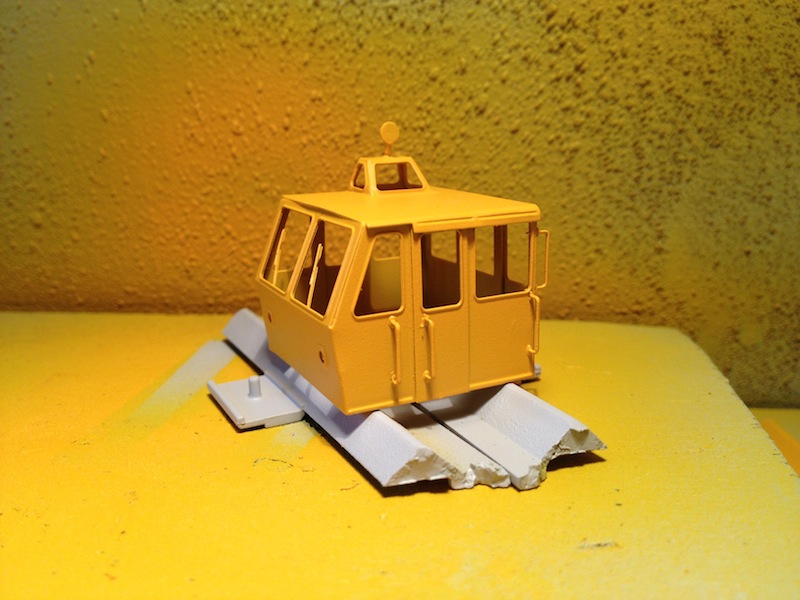

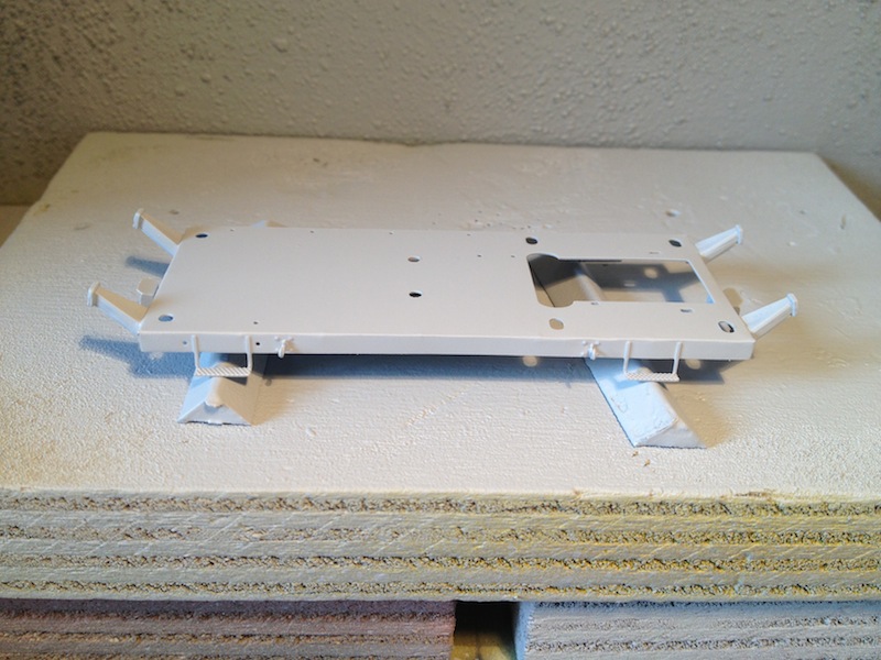

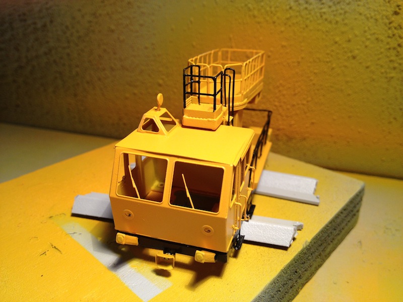

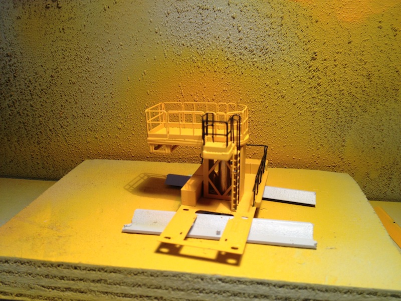

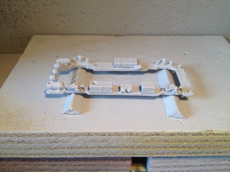

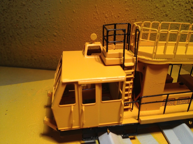

Ciao amici, ho cantato troppo presto vittoria sulle istruzioni...... con il montaggio della draisina ho avuto dei problemi; probabilmente hanno inserito le istruzioni per la versione non motorizzata tant'è che i numeri dei pezzi non combaciano ma aiutandosi con le figure sono riuscito ugualmente ad assemblarla. Un piccolo aggiornamento fotografico con le vaie parti in fase di verniciatura; prima fase di stesura primer
146,53 KB
143,07 KB
122,77 KB
103,44 KB
a mano di giallo segnale della Puravest
187,83 KB
117,7 KB
121,16 KB
122,33 KB
129,53 KB
I pezzi sono solo appoggiati, devo attendere che la vernice si asciughi bene prima di assemblarla; mi mancano ancora l'ingranaggio e delle viti che mi hanno spedito ma che non sono ancora arrivati.
Ciao e al prossimo aggiornamento

Nelle ultime foto i pezzi già verniciati sono appoggiati. Questo vuol dire che verranno incollati tra loro? oppure nei punti di contatto si gratta la vernice per operare piccoli punti di saldatura e poi si ritoccano?
Ormai sei diventato un maestro e dobbiamo sapere il più possibile se decidessimo un giorno di provare a cimentarci con questi modelli!

Grazie Enrico, l'assemblaggio è ottenuto grazie a 8 viti, il tutto è unito in maniera impeccabile se hai avuto l'accortezza di saldare i dadi correttamente altrimenti...... sono guai

Ciao Giuliano,volevo darti un piccolo consiglio....osservando le foto scattate dopo il primer si nota che hai abbondato un
po' troppo.Alcune griglie risultano otturate......devi dare meno primer con passate leggere.
Anche sui mancorrenti si notano eccessi.....non occorre coprire così tanto il modello di stucco spray,rischi di perdere molti particolari e di
ingrossare le parti piu esili!Scusa se te lo faccio notare ,ma è per migliorare la tua esperienza ,peraltro già notevole!!
Complimenti per l'ottimo assemblaggio!! :smile:

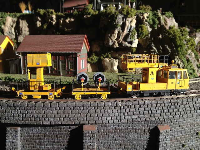

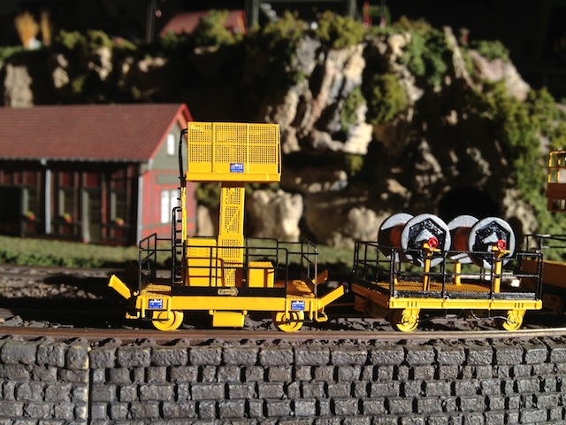

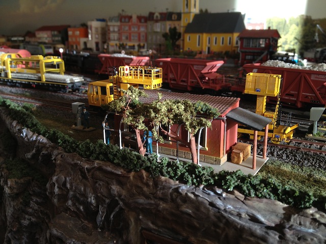

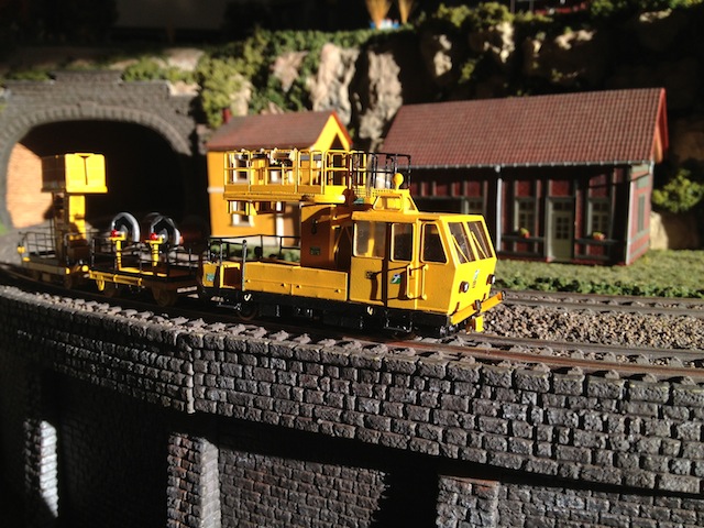

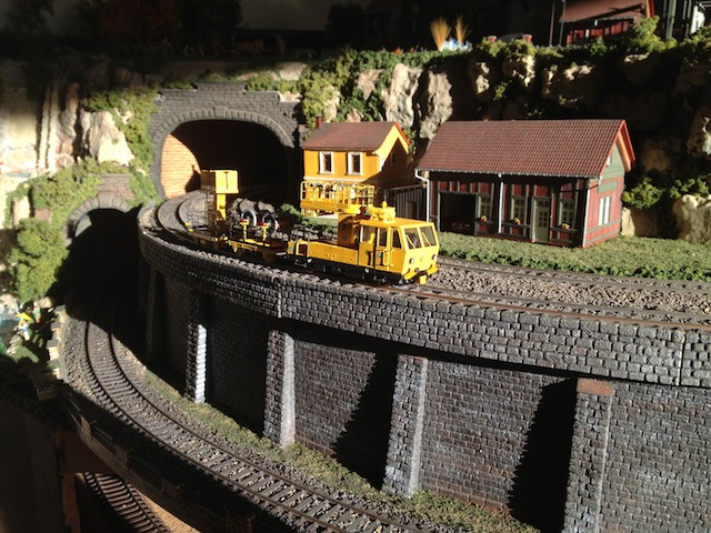

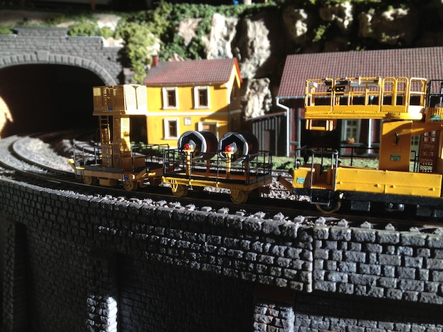

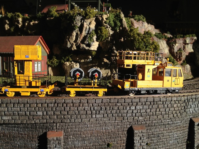

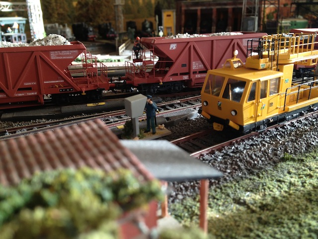

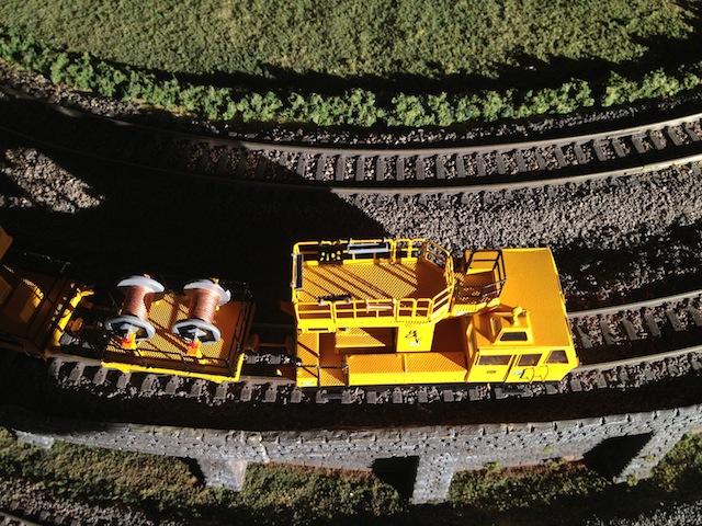

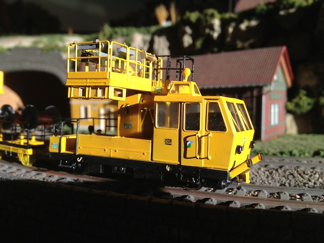

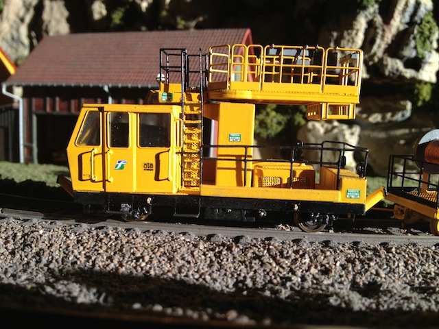

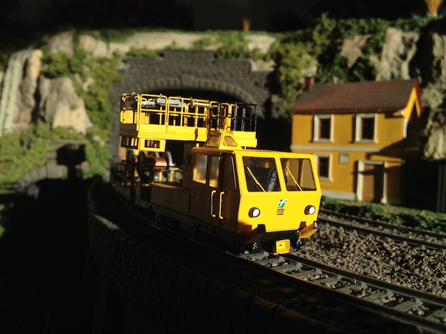

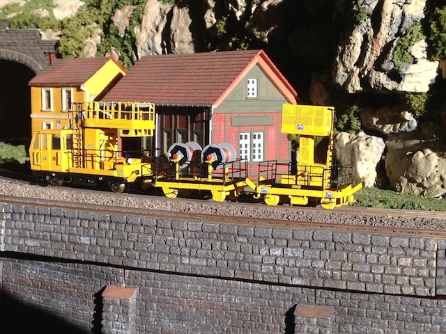

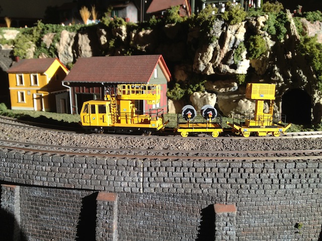

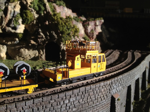

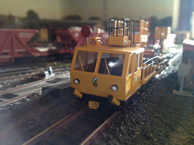

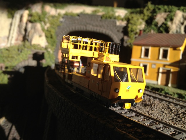

Ciao a tutti, finalmente i pezzi mancanti mi sono arrivati ed ho finalmente completato la Draisina; proviamo a tirare un pò le somme del lavoro fatto fino a qui, il modello è fatto bene, i particolari sono di una finezza stupefacente ma questo comporta che la manipolazione deve essere moooolto delicata e attenta, si fa presto a piegare una scaletto od un corrimano....
La meccanica è ottima, telaio in ottono fresato che da un peso notevole sia in trazione che in presa corrente, purtroppo per questioni di spazio il motore a mio avviso avrebbe potuto essere un po più potente (è anche vero che per quello che deve trainare è sufficente ma se vuoi pulire le ruote sulla spazzola di metallo della Trix non ce la fa).
Tutto sommato sono soldi spesi bene in virtù del fatto che non ci sono casa commerciali che la riproducono; il prossimo step sarà quello di illuminare almeno la cabina, poi vedrò se riesco anche a d illuminare i fanali. Il decoder installato è un micro V4 della Esu che gli garantisce un buon funzionamento utilizzando anche la funzione di carico: bene vi lascio alle foto fatte con una luce non proprio ottimale. A voi il giudizio finale
Ciao a tutti ed alla prossima avventura :wink:

Molto bella e ricca di particolari, tu hai fatto un ottimo lavoro di montaggio e finitura. Solo un appunto: sul plastico manca la linea elettrica :cool: . Ovviamente sto scherzando, hai fatto davvero un bel lavoro :wink: .
La presa di corrente è sugli assi della vettura principale o è estesa anche ai carrelli?
Messaggi: 3687
Re: Draisina OTE
#44 Messaggio da lorelay49 »
Ciao Fabrizio, la linea aerea sul plastico effettivamente non c'è, è stata una scelta voluta dopo le esperienze passate ma una linea di parata sarà dotata di impianto aereo per poter fare foto dei modelli; l'aggancio del convoglio è praticamente come quello reale, una barra di unione forata dove va inserito un perno piegato a 90° mentre per la presa di corrente sono solo i due assi della motrice che captano, diciamo che avendo gli scambi polarizzati ed avendo un passo abbastanza lungo non ci sono problemi (per il momento) di captazione

- Complimenti anche da parte mia , Giuliano, un set veramente eccezzionale , realizzato in modo impeccabile ! :cool: :cool: :cool:

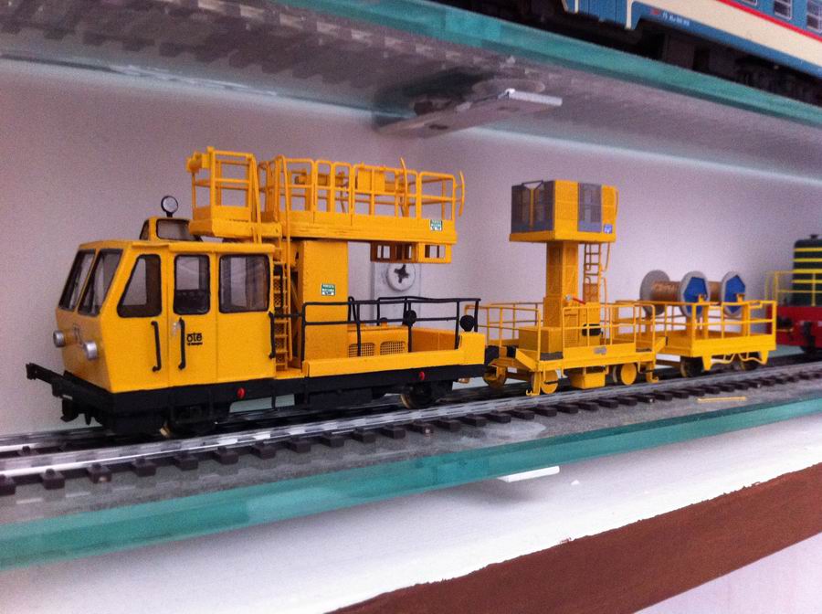

Complimenti Giuliano per l'ottima riuscita del modello, ti faccio i miei complimenti perché vedo che lavori molto pulito, è bellissima.

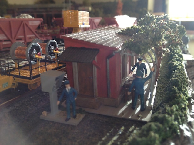

Tempo fa mi sono cimentato anch'io nella costruzione di questo simpatico convoglietto Lineamodel e ho tirato fuori questo che ho venduto poi ad un amico.

bravo Giuliano..dire bello è dire poco! bravissimo!! :wink: :grin: :grin:
Messaggi: 15727
Re: Draisina OTE
#48 Messaggio da MrMassy86 »
Complimenti Giuliano, è stupendo :wink: poi le foto sul plastico valorizzano ancora di più il tuo lavoro :cool: Massimiliano :cool:
Re: Draisina OTE
#49 Messaggio da dilan »
Un lavoro di pregio!
Sei veramente bravo, complimenti.
Giannantonio
Messaggi: 1428
Nome: Giannantonio
Re: Draisina OTE
#50 Messaggio da Giannantonio »
Nel contesto del plastico, (e non solo), sembra proprio vera, una riproduzione molto realistica e ben fatta.
Bravissimo Giuliano, tanti complimenti. :cool: :cool: :cool: .
