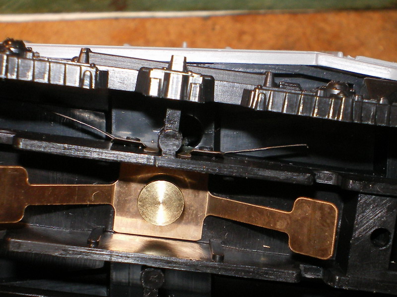

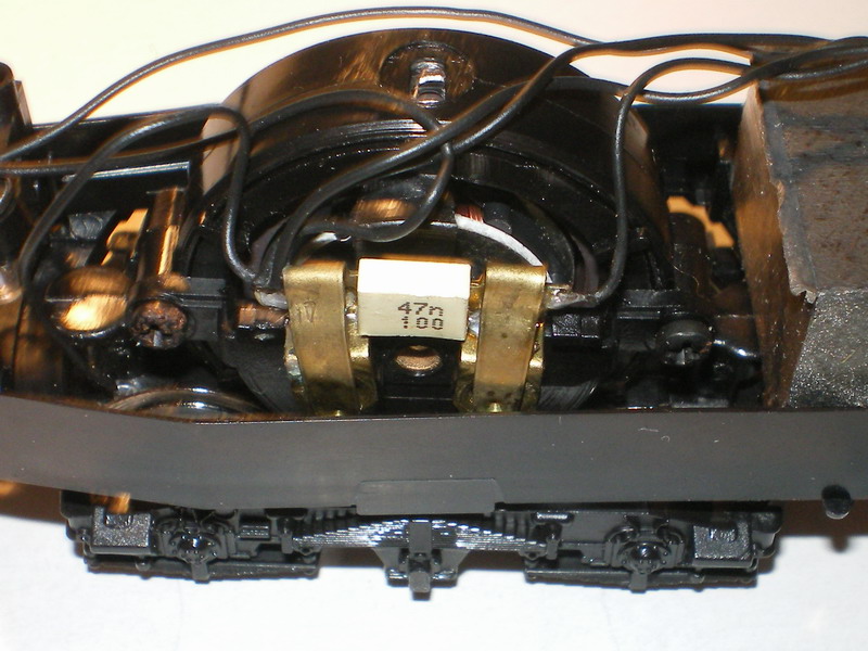

Un po' di foto eloquenti, così vi togliete la curiosità.
In questa foto potete vedere la differenza tra il vecchio motore G (che avete voi) e il più recente, che montano le mie locomotive Lima.
Inoltre si vede bene la modifica per prendere la corrente anche dalle ruote che avevano l'anello d'aderenza (e che sono state sostituite per portare le prese di corrente dalle sei originali alle otto di adesso).
Comunque, il problema originale di Christian era che le sue locomotive viaggiano male, ergo ... aggiungere altre prese di corrente e le sue loco non si fermeranno più, molto semplice. :wink:
Non mi dite comunque che le loco di trenta/quarant'anni fa hanno una marcia regolare, perché le possiedo anch'io ed hanno gli stessi difetti a cui accenna Christian dopo pochi giri di plastico ... ed è normale, visto che quattro sole ruote non assicurano assolutamente continuità elettrica.
Saluti a tutti!
Carlo.
P.S.: credo che il condensatore serva a far sì che le ruote si sporchino meno. :grin:

#35 Messaggio da marioscd »
è la stessa cosa... il condensatore diminuisce lo scintillio sulle ruote. Lo scintillio provoca microfusioni sulla superficie di rotolamento delle ruote e queste microfusioni sono, di fatto, dei piccoli "buchi". I "buchi", come tutti sanno, si riempiono subito di morchia! ecco perchè lo scopo ultimo del condensatore è quello di evitare l'eccessivo accumulo di sporcizia sulle ruote.
PS tempo fa avevo comprato una E626 Roco usata che si muoveva malissimo. Dopo aver ripulito perfettamente tutte le ruote questa continuava ad essere pessima nel movimento. Ebbene la causa era uno dei due carrelli che, per un problema meccanico, non prendeva corrente. Una macchina con 6 assi ma con solo 4 in presa elettrica è già sufficiente per avere problemi grossi di captazione. Una volta ripristinata la presa elettrica sul carrello la macchina è tornata perfetta, come nella migliore tradizione Roco...

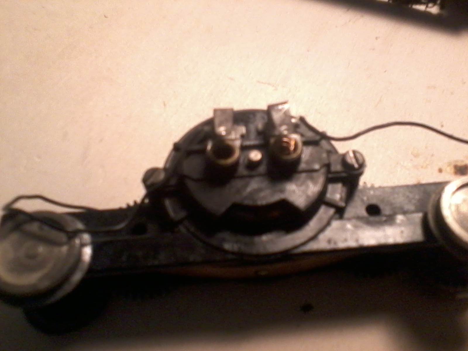

riprendo questa discussione, perché sono alle prese con una vecchia Lima motore G.
Premetto di essere un super imbranato in queste cose.

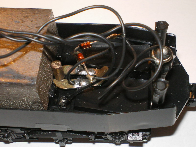

Dopo aver inserito una molla mancante sono riuscito a farla ripartire; va a scatti, ma suppongo sia per ingranaggi sporchi. Proverò a dare del lubirficante.

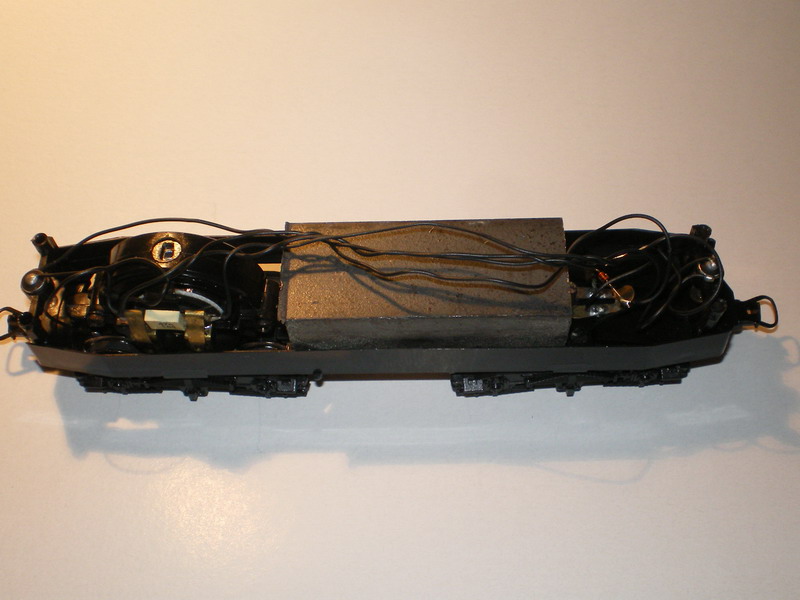

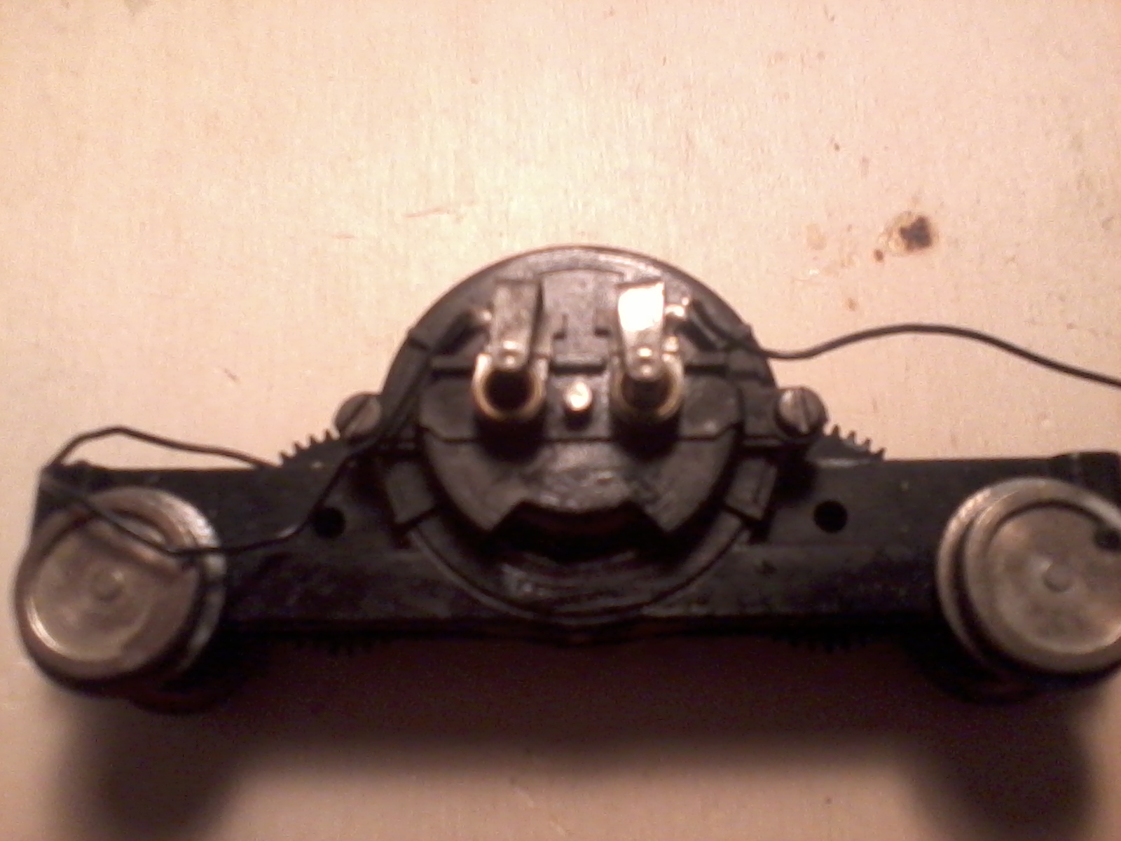

Ma quello che volevo chiedere è questo. Posso inserire una luce (nel modello non c'è) di marcia? E' sufficiente saldare i fili ai poli? Oppure devo inserire un'ulteriore linguina prendicorrente?
Vi allego alcune foto
547,79 KB
Grazie mille per l'aiuto!!!! :smile:
535,4 KB
Paolo - Saluti ferroviari
Re: Problema con Lima motoreG
#46 Messaggio da carlo mercuri »
Pulisci il collettore(togli le viti le molle e le spazzole e vi puoi accedere),pulisci le ruote e le spazzole e prova con il telaio e la zavorra.
Così è tutto troppo leggero e la captazione ne risente!! :wink:

#47 Messaggio da cf69 »
Per la questione lampadina/illuminazione non occorre che aggiungi alre lamelline o contatti, puoi prelevare l'alimentazione dai due portaspazzole.
Il discorso cambia se vuoi fare l'illuminazione in base al senso di marcia, magari con inversione luci bianche/rosso, dovrai realizzare un circuitino come questo:

Grazie mille. Quindi saldo i fili della lampadina alle linguette che tengono compresse le molle, giusto?
Sarebbe bello mettere un'inversione, ma mi sembra un po' complicato. Vado per gradi :wink:

Sono tiuscito a far ripartire questa vecchia macchina e a inserire le lampadine di testa. Per le mie abilità tecniche è già un ottimo risultato, ve lo assicuro. :smile:
Vi chiedo anche questo. Ho notato che questi motori fanno poco contatto con le rotaie e questo determina delel difficoltà nella presa di corrente, con conseguente marcia a scatti.
Se invece premo sul motorino, il contatto è più fluido, così come la marcia.
Ora, per ovviare a questo problema è meglio mettere un pesetto in piombo sul motore (da fissare con dello scotch) in modo tale da assicurare un peso e garantire un contatto costante con le rotaie?
Non inorridite, per favore..... :wink:

Un altro problema delle vecchie locomotive è proprio quello che solitamente non hanno appoggio isostatico e, in generale, l'interazione rotabile-rotaie non è dei migliori. Questo peggiora la captazione. Oltre a migliorare la situazione cercando di creare il maggior numero di contatti possibili, modificando l'impianto elettrico della macchina, si può anche migliorare il comportamento meccanico.
L'inserire maggiore peso sulla locomotiva, come vuoi fare, è sicuramente una cosa utile. Credo che mettere il peso al di sopra del carrello motore sia una cosa efficace. Si potrebbe anche cercare di migliorare in qualche modo l'interazione ruote-binari modificando in qualche modo i carrelli della macchina, magari cercando di dare una parvenza di isostaticità al modello. Ma qui non ti so dire, perché non ho mai maneggiato macchine di quel tipo.
Sicuramente qualcuno potrà dirti di più :wink:
