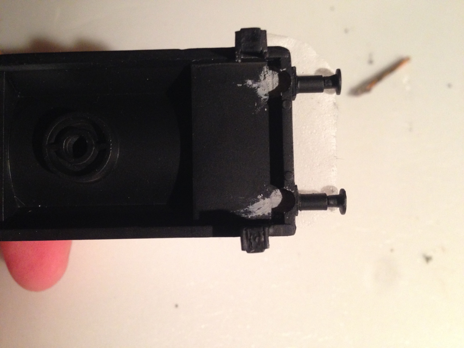

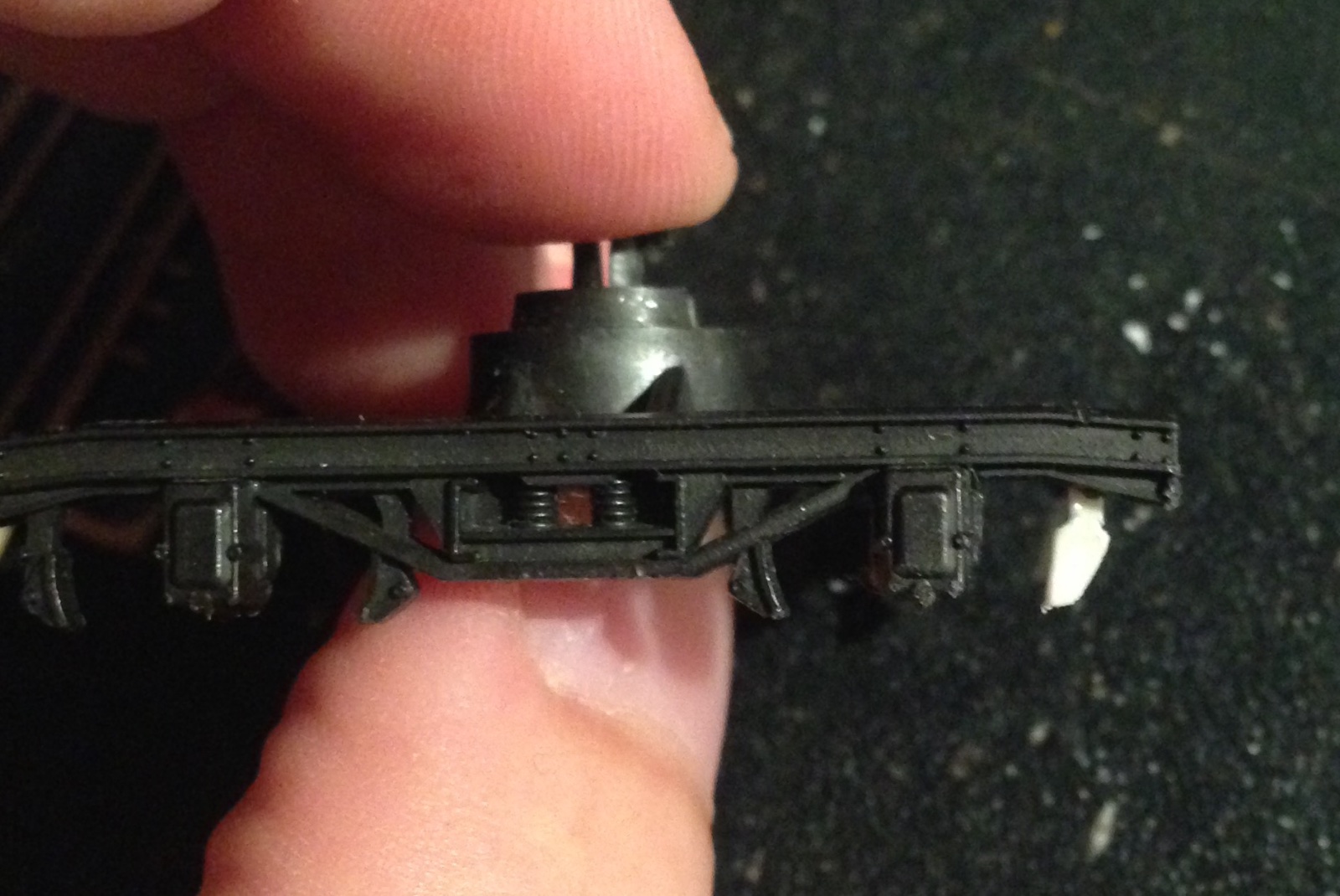

Eccomi!
Oggi vi mostro il dettaglio di una pastiglia freno, creata con del semplice plasticard. Naturalmente è molto semplificato ma è un particolare che nemmeno si nota quindi non sono impazzito a farlo identico all'originale. Inoltre sembra reggere piuttosto bene nonostante lo spessore inferiore al millimetro.
Nell'altra foto si vedono due fori che ho stuccato. Si perché il corrimano Lima, da tempo andato perduto, staccandosi si è portato con sé dei piccolissimi pezzi della parte sottostante, quindi del telaio della cisterna, e si sono venuti a creare due forellini. Il corrimano nuovo non passa per quei fori, perciò li ho stuccati... speriamo bene, non avevo mai usato lo stucco prima d'ora.
Ho iniziato anche l'invecchiamento di ruote e carrelli, vi posterò la foto a breve.

Dico che l'effetto è buono... poi mascherato con la colorazione e le varie patinature va al suo posto.
L'alternativa stava nel cannibalizzare altri rotabili o ricorrere ad eventuali fotoincisioni ammesso che siano in produzione o da ultimo la stampa in 3D.
Quindi molto bene... [264]

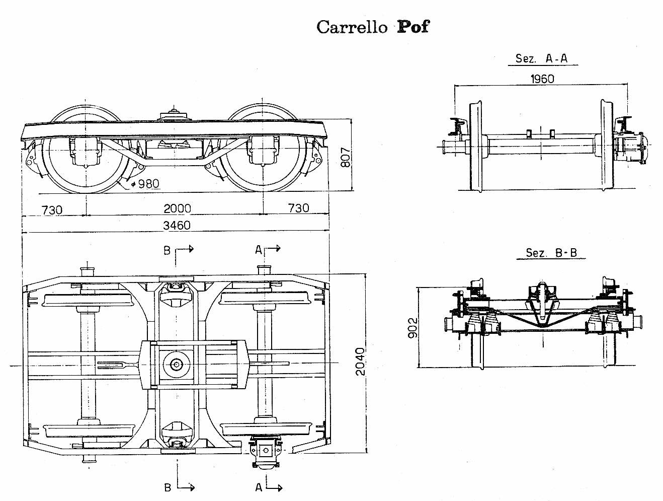

#34 Messaggio da IpGio »
Mamo656 ha scritto: venerdì 8 ottobre 2021, 9:26 Grazie!
Ho pensato alla cannibalizzazione ma l'unico carrello che ho a disposizione è completamente diverso... peccato
Magari girando per mercatini dell'usato... e aguzzando l'occhio qualche vecchio carro, non dello stesso tipo ma con carrelli Pof (se non erro..) si trova.
Inoltre nei mercatini si trovano anche espositori con pezzi di ricambio tra i più disparati.
Fonte www.rotaie.it
Al seguente indirizzo, per completezza... altri disegni di carrelli...
I Carrelli FS - Fonte www.rotaie.it

Non sapevo si chiamasse Pof, infatti non ho trovato pressoché nulla. Grazie davvero!

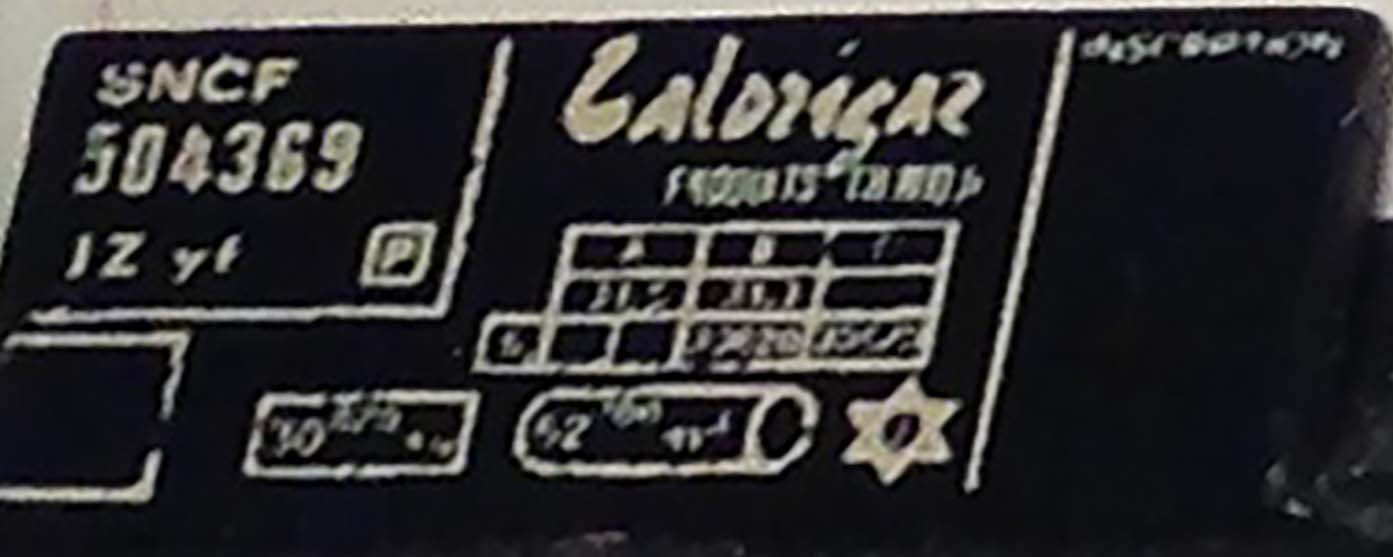

Dunque, effettivamente sul corrimano posteriore c'è la leva ad L, che se ricordate ho riprodotto anche sulla mia ricostruzione.
Per il resto non so molto perché il carro già di fabbrica non è che fosse molto particolareggiato. Lima descrive "carro cisterna (inizialmente questo era SNCF, ma il modello non cambia per FS e altre società. Cambia solo la livrea e la marcatura) per trasporto di butano e propano". Ora, non so come questi elementi vengano trasportati ma se fossero liquidi il modello sarebbe addirittura incoerente in quanto la cisterna possiede un tettuccio parasole, tipico invece di cisterne traporto gas (a catalogo c'era lo stesso modello designato a liquidi). Ho visto che cisterne con un tettuccio simile, trasportano GPL (anche se in teoria è liquido) e GPL compresso che diventa gassoso... almeno, da quanto ho capito. Comunque da qui nasce l'idea di creare un carro a trasporto GPL. Tutta questa pappardella per dire che non so esattamente se il modello riprodotto sia realmente esistito o meno. Io sto cercando di creare un carro italiano più verosimile possibile, seppur con tutti i suoi limiti.
Allego alcune marcature dei modelli di fabbrica, sperando si riesca a capire qualcosa in più... purtroppo l'unica leggibile decentemente è la foto che feci al mio carro anche se era parecchio rovinato, le altre sono prese dalla rete ma dubito si riescano a leggere.

Quello da cui sei partito tu è francese SNCF per il trasporto gas per conto della ditta CALORIGAZ e la sua classificazione è 504369 IZ yf ed è la vecchia marcatura carri che poi è stata sostituita dalla classificazione UIC.
Infatti lo stesso carro lo si trova con la marcatura FS per conto AGIP con tutte e due le tipologie di classificazione.
Siccome la Lima ha iniziato la produzione di questi carri nel 1971, non vorrei che fosse una versione giocattolo, i carrelli sono quelli di cui ho riportato il disegno in precedenza, ma con ceppi freno non complanari con le ruote.
