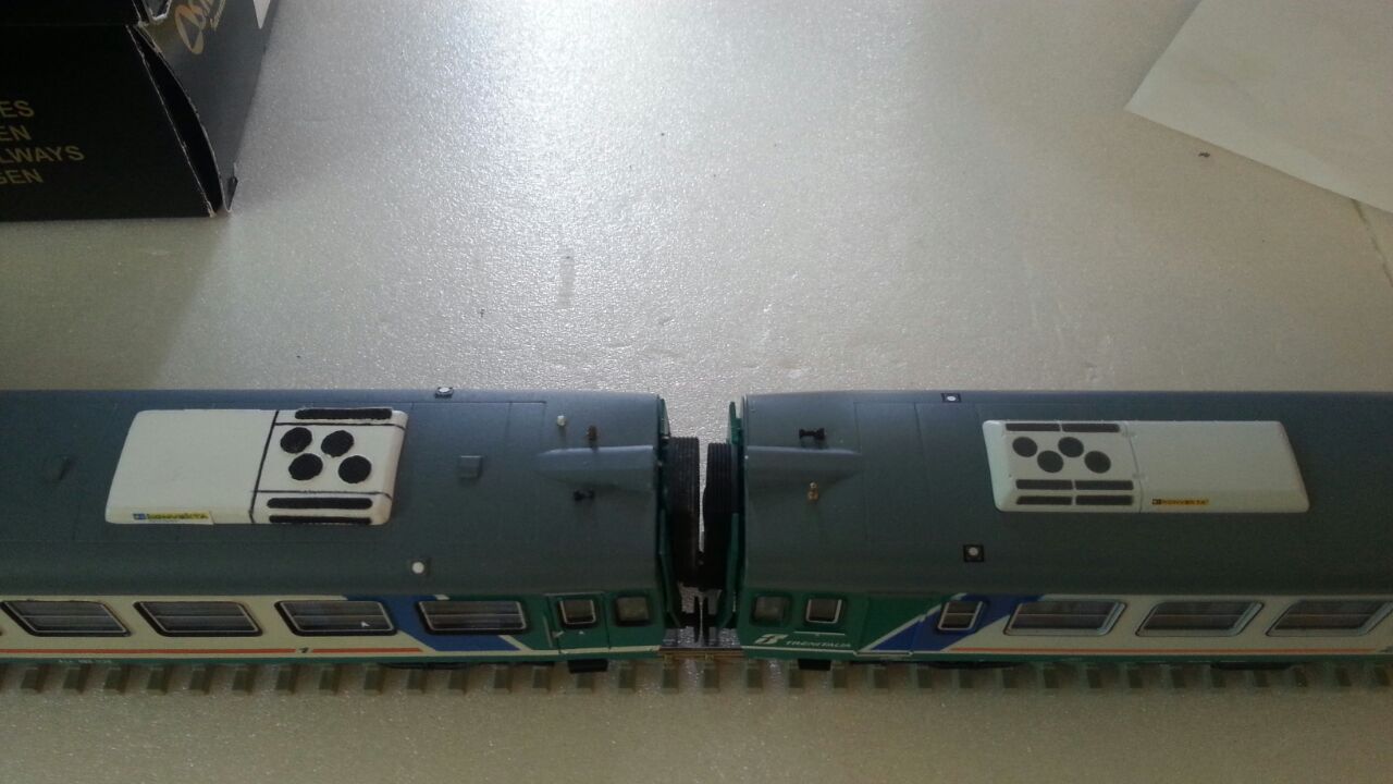

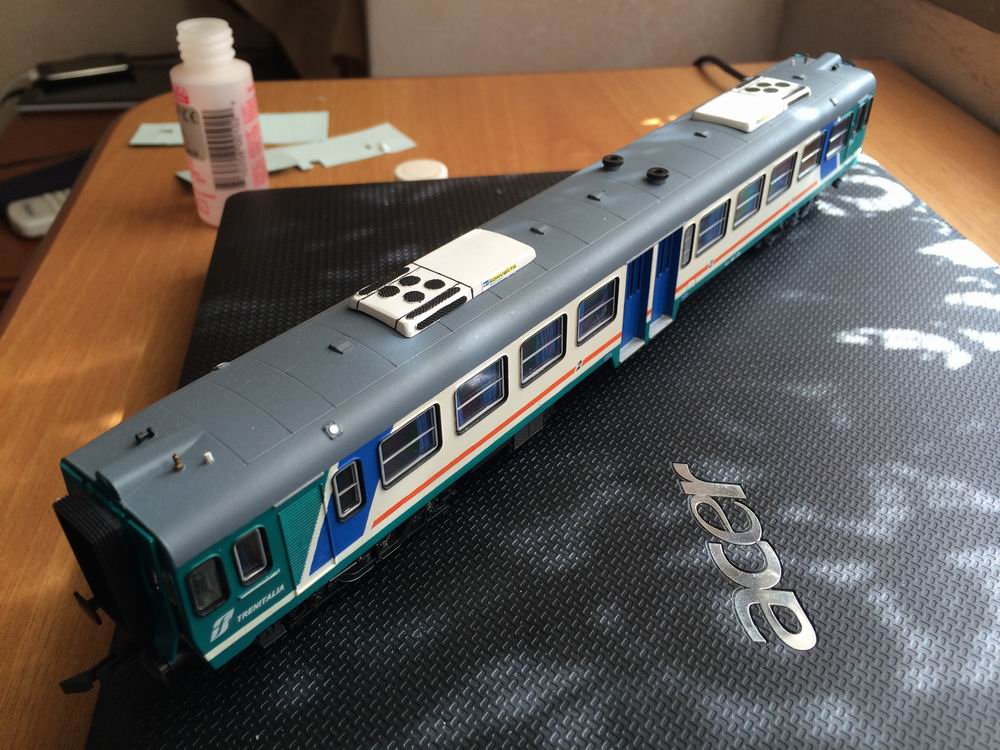

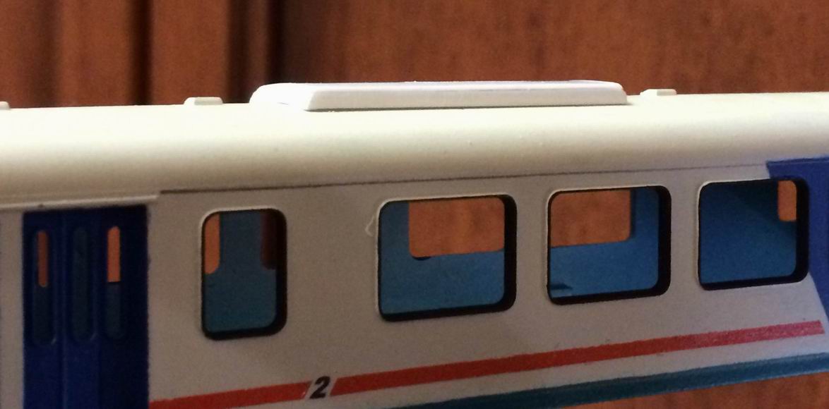

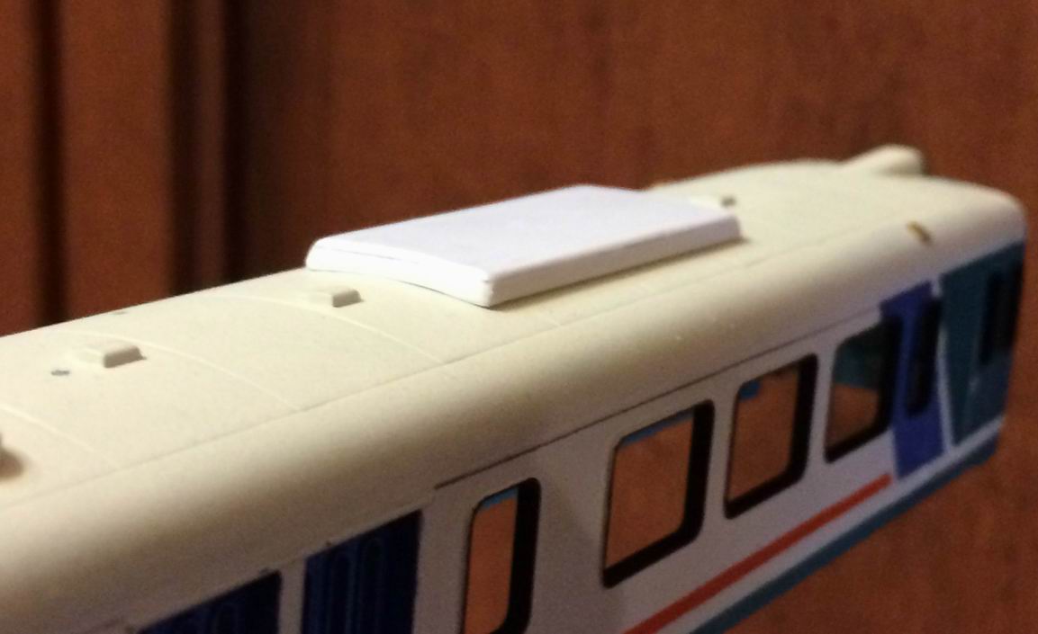

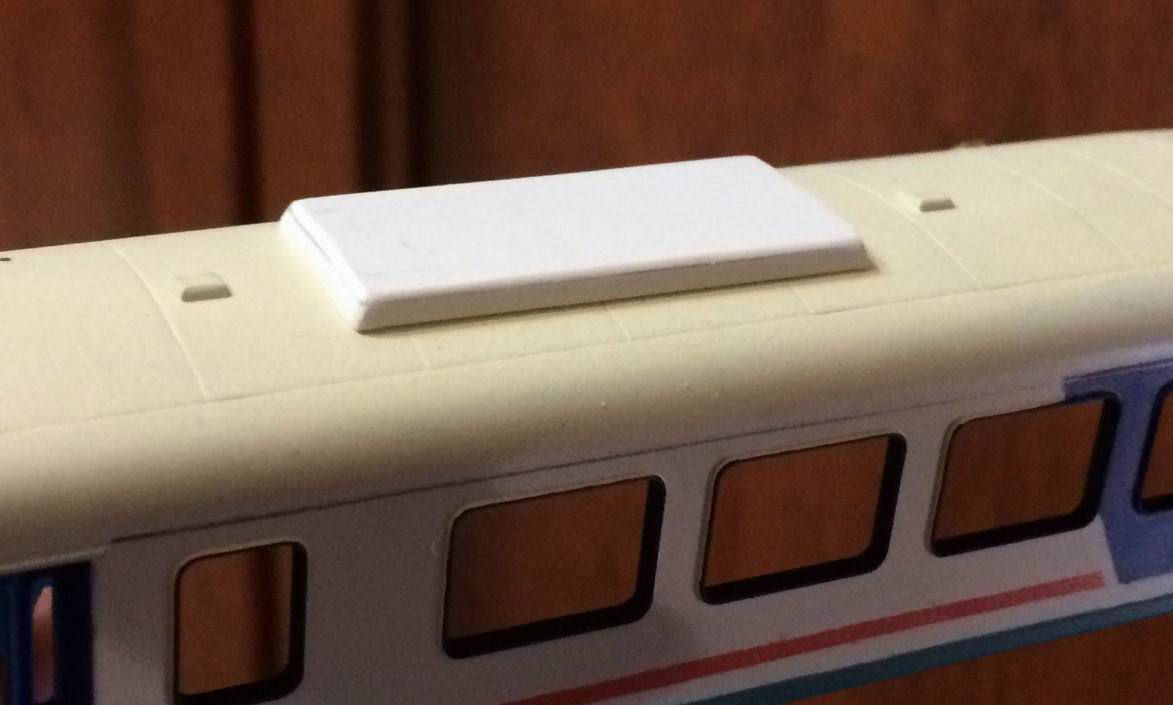

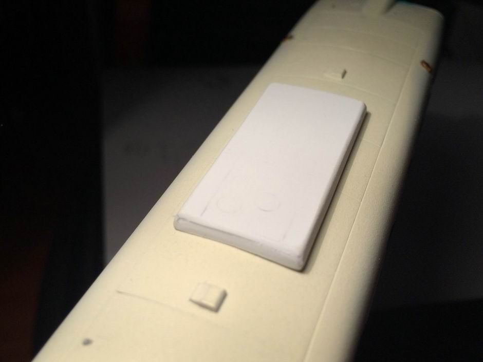

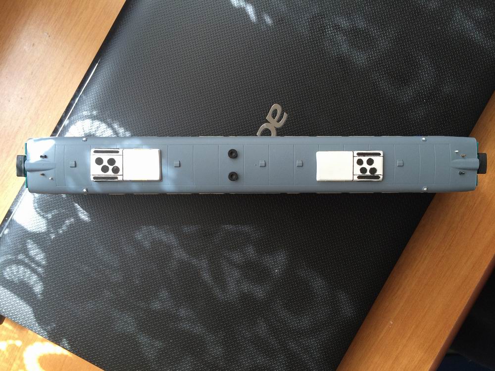

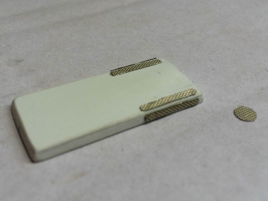

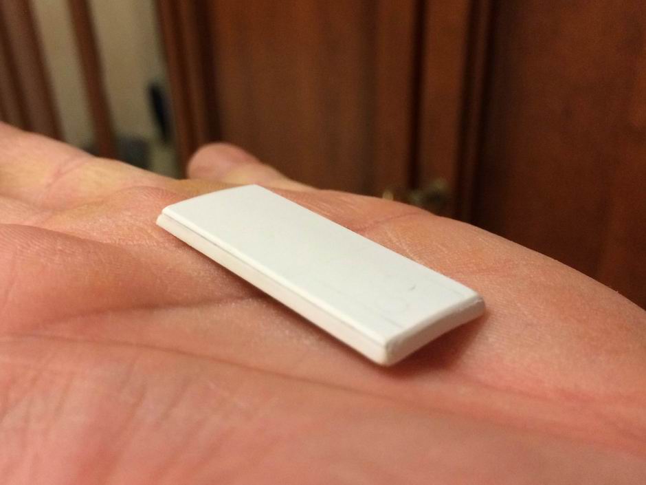

Per quanto riguarda il condizionatore Carrier Sutrack, stò utilizzando il plasticard Evergreen, e grazie alle misure del modello della 668 HR, gentilmente fornitomi da Valerio "saverD445", sto cercando di fare il possibile per farli, almeno, simili...
Mi è corso in aiuto anche una lastrina fotoincisa LM zigrinata avanzata dai kit dei VFaccs.

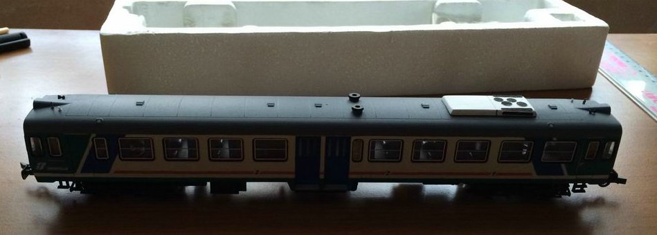

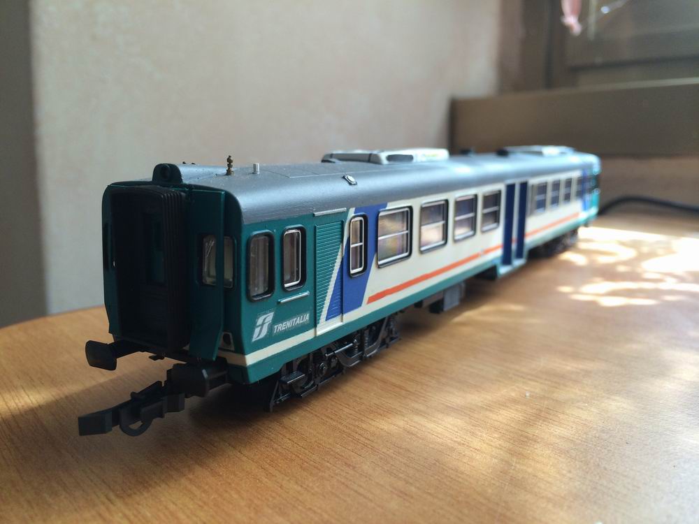

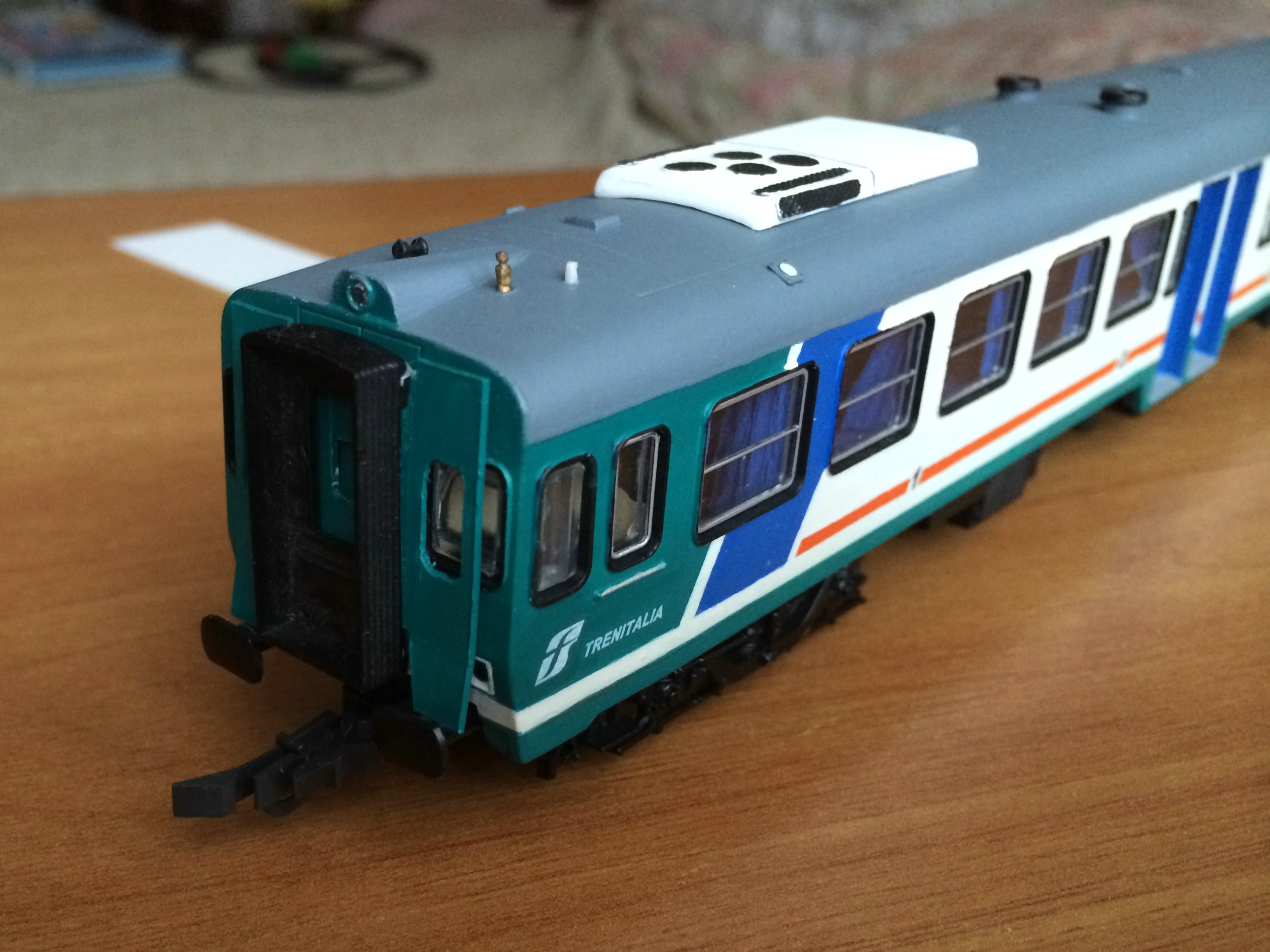

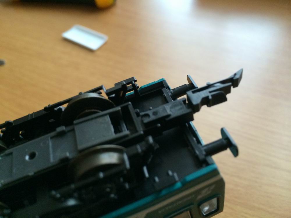

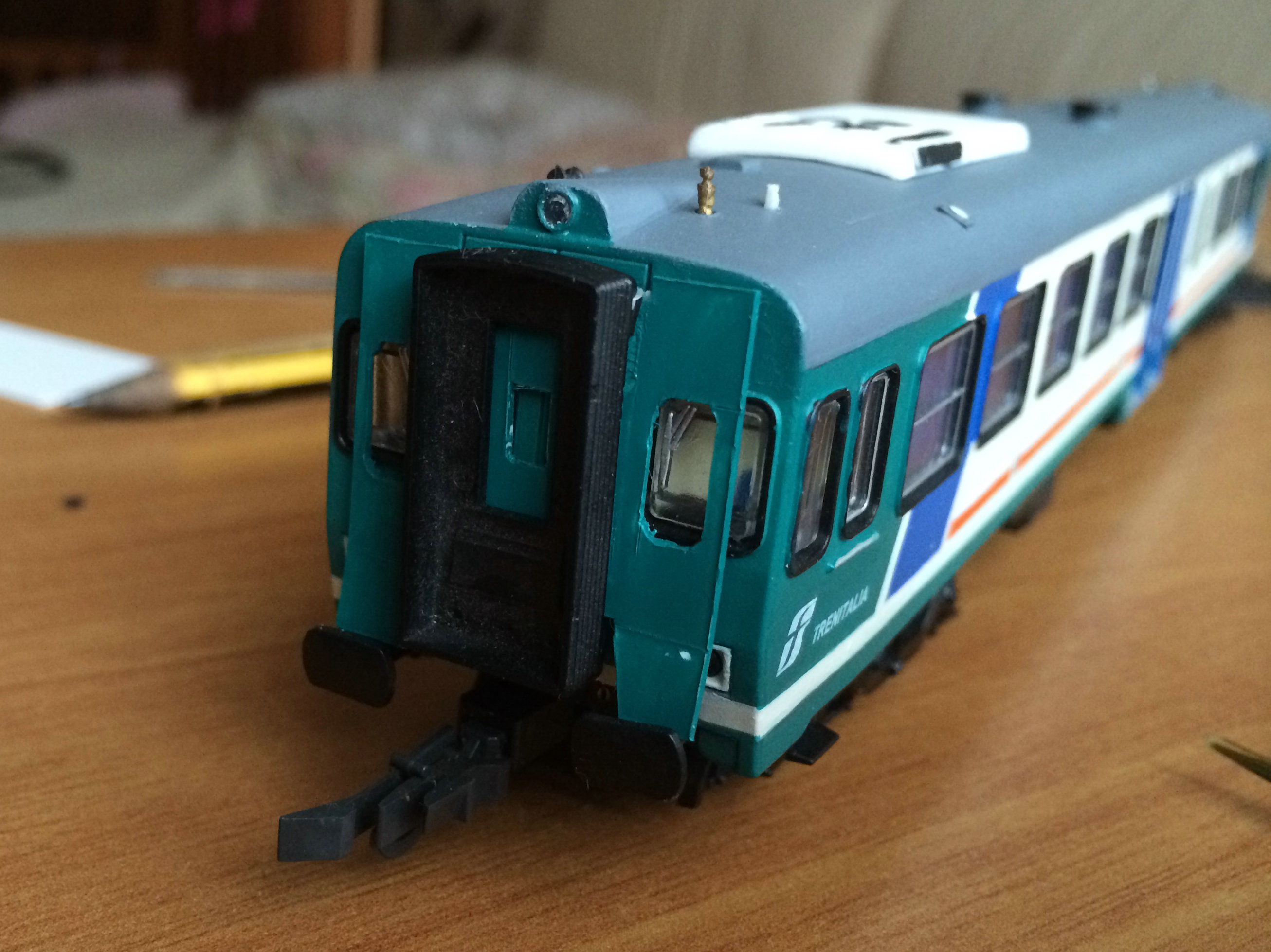

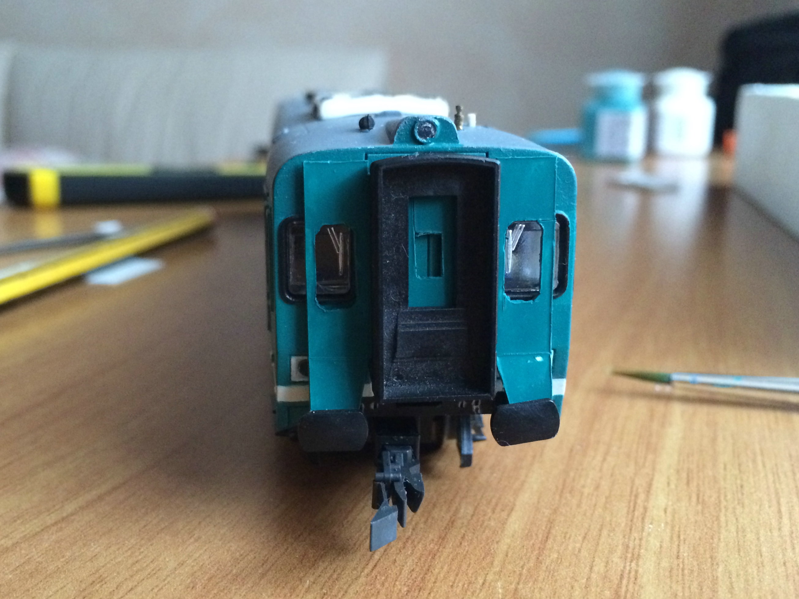

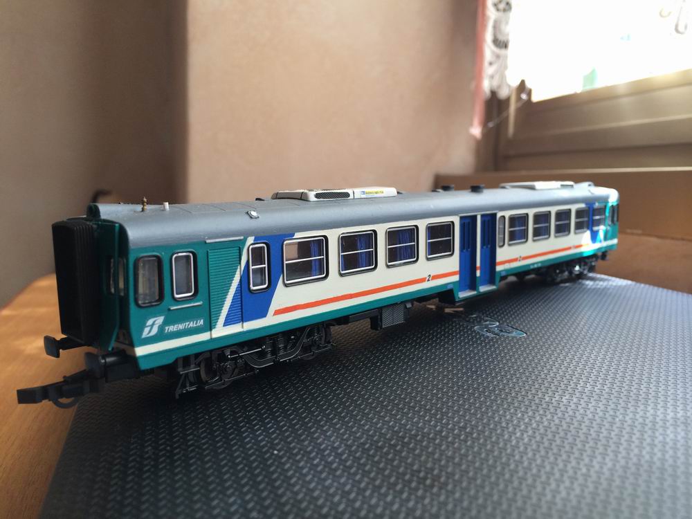

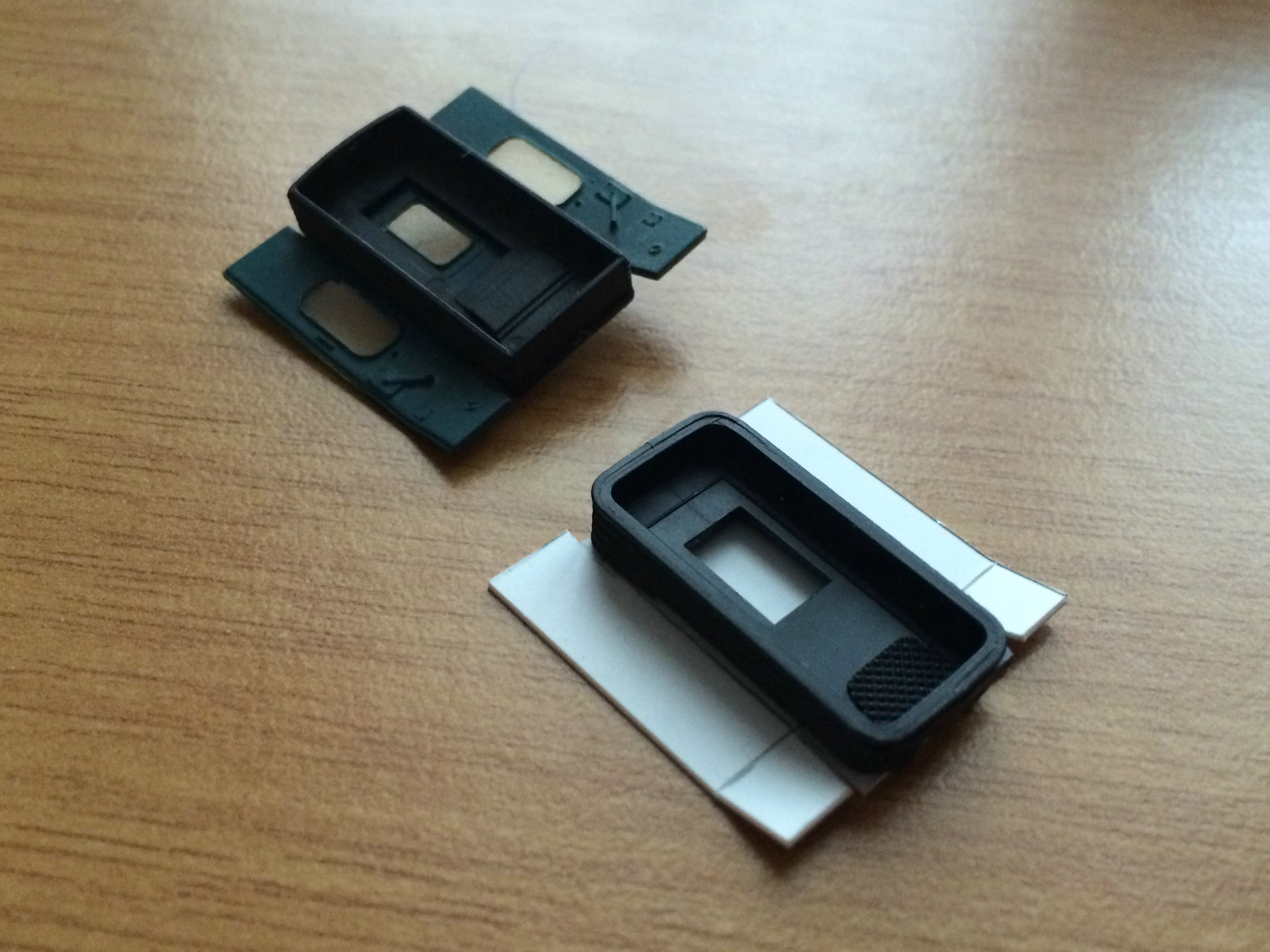

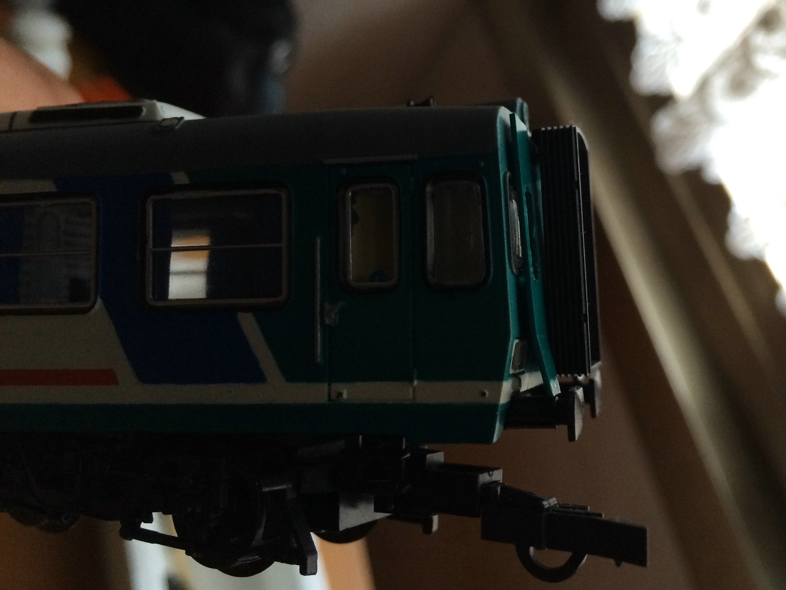

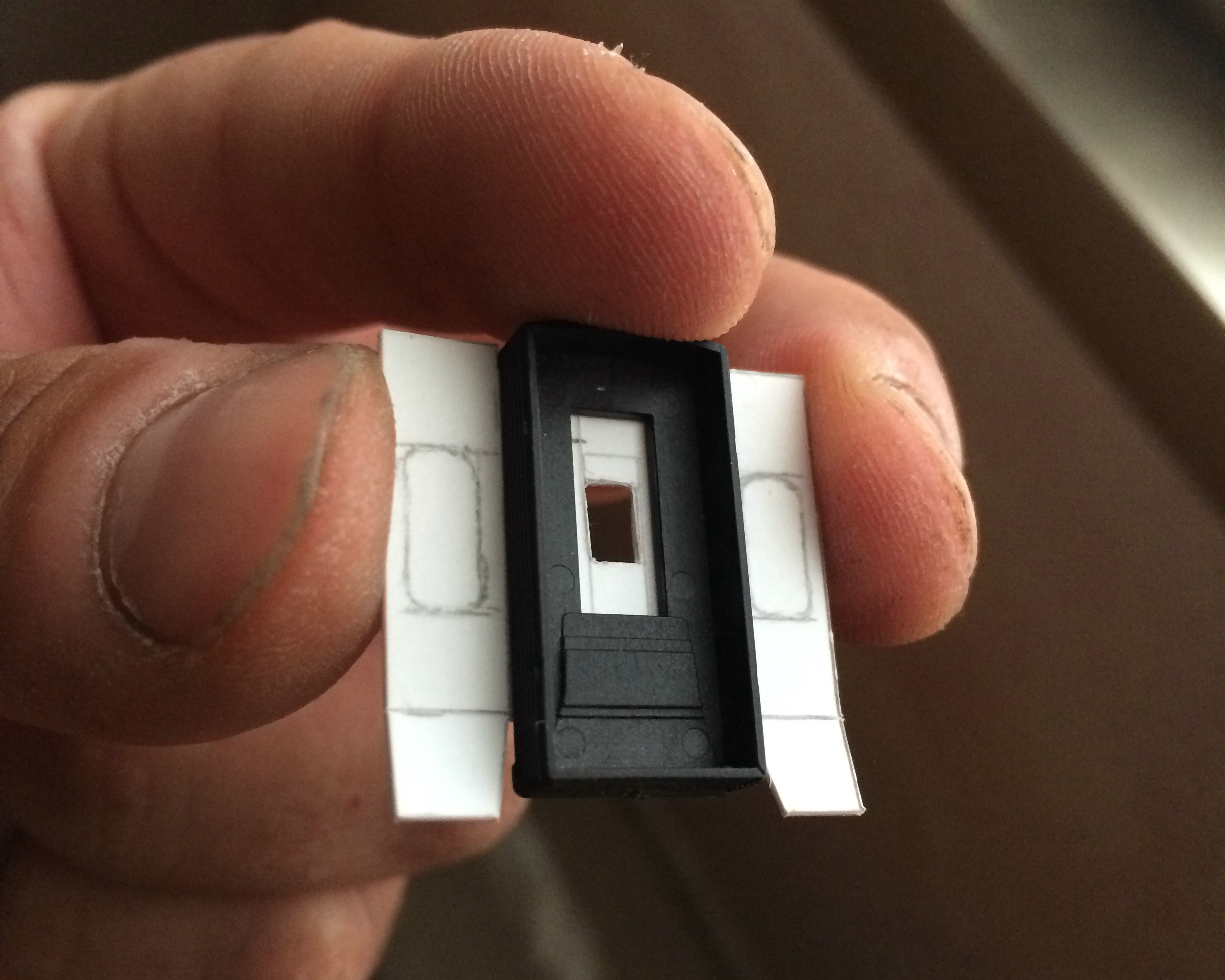

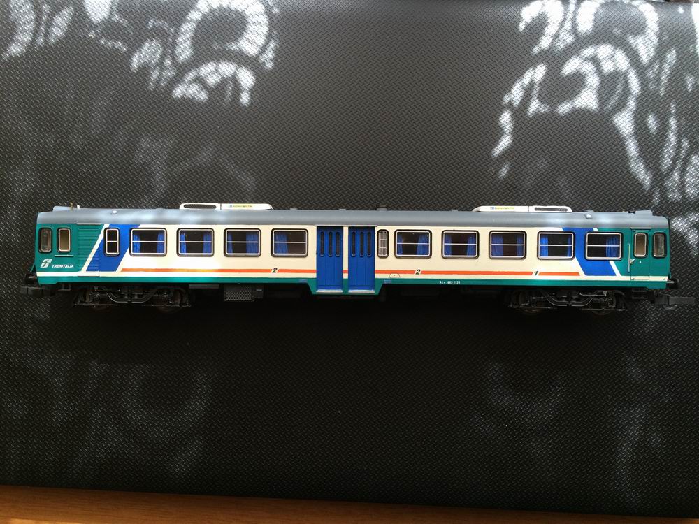

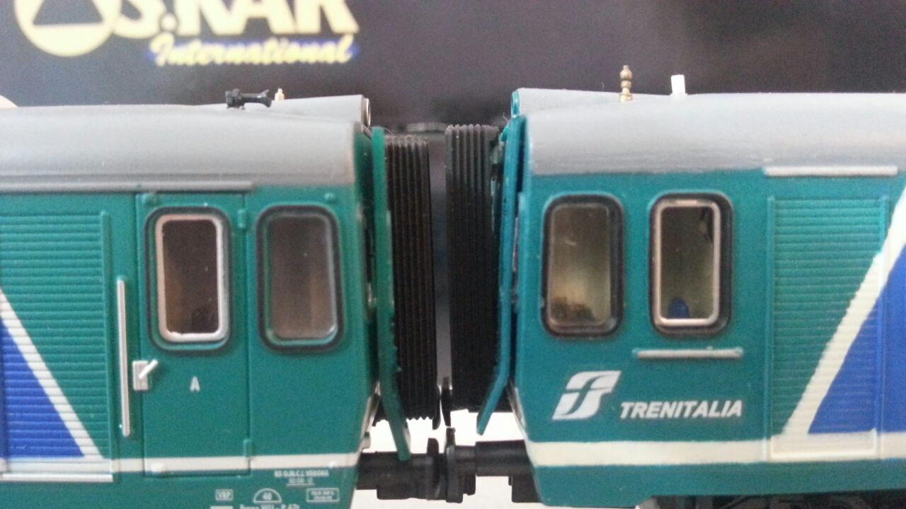

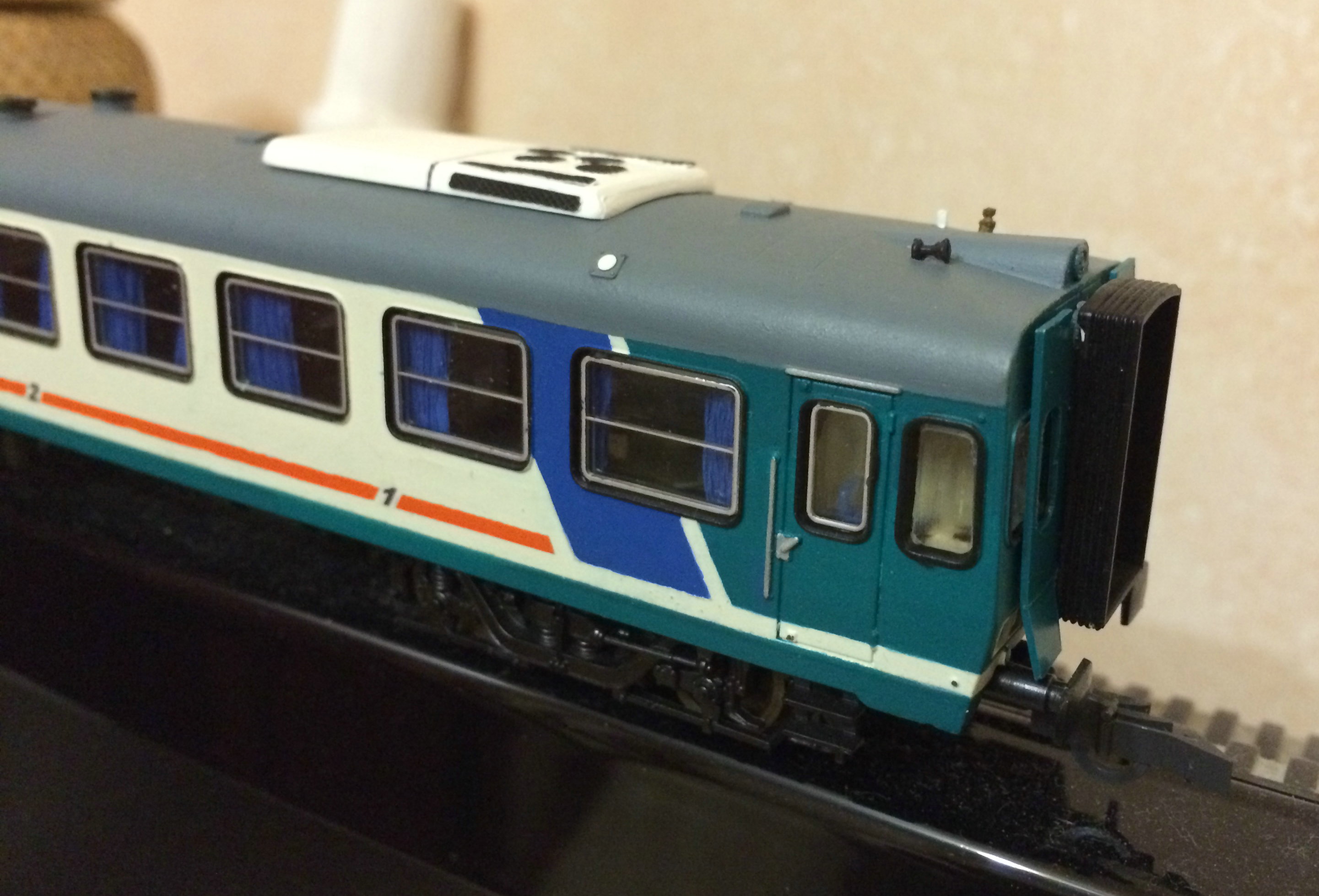

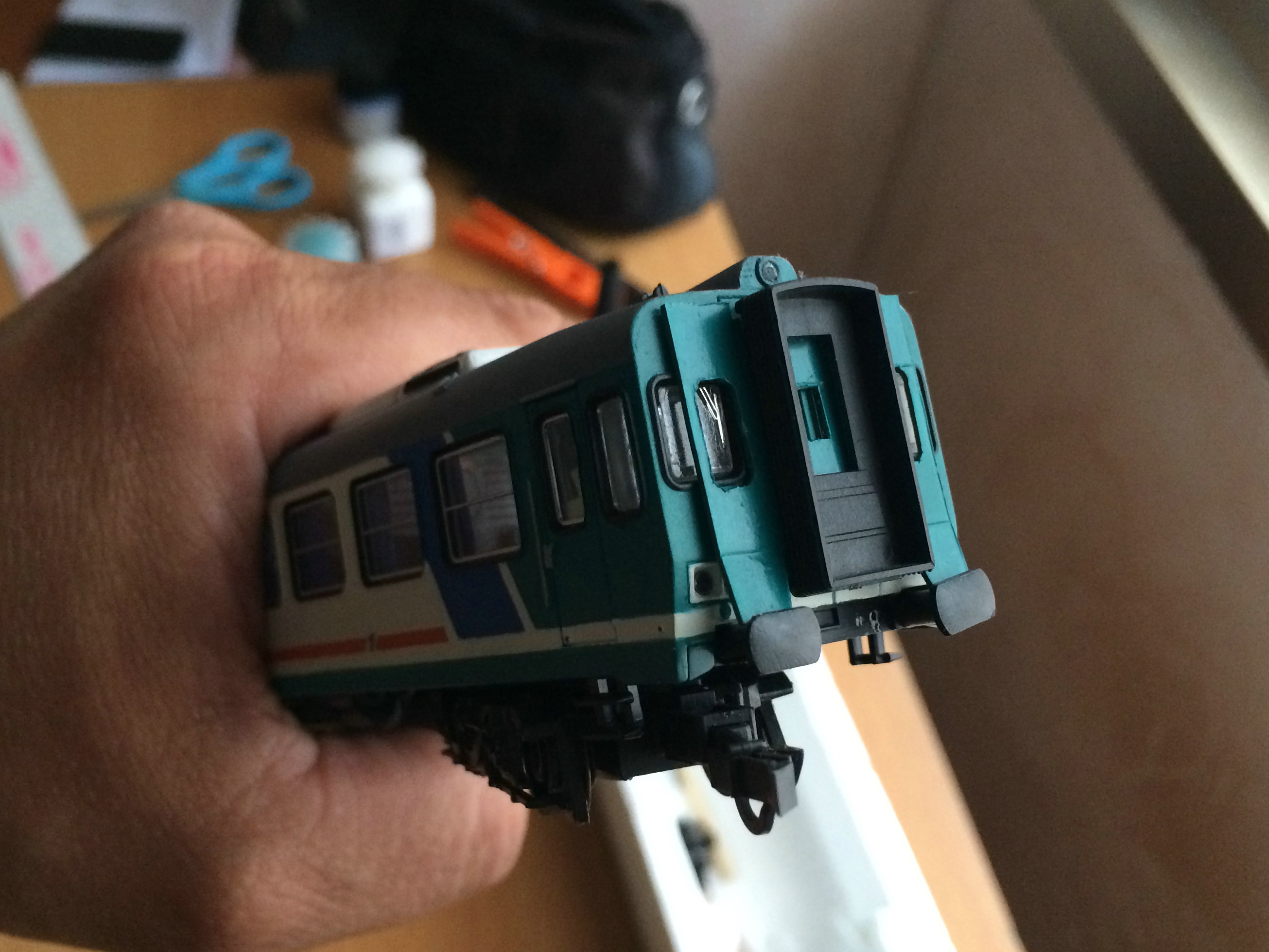

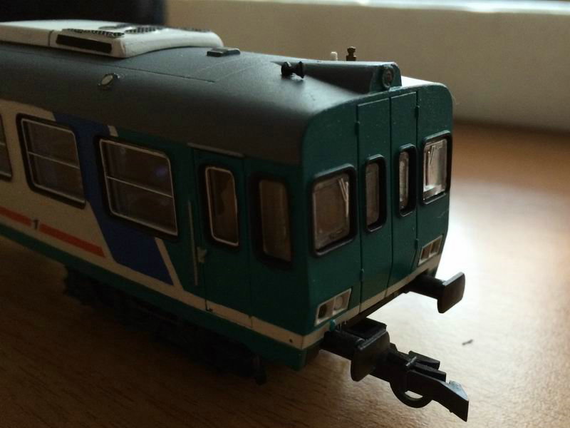

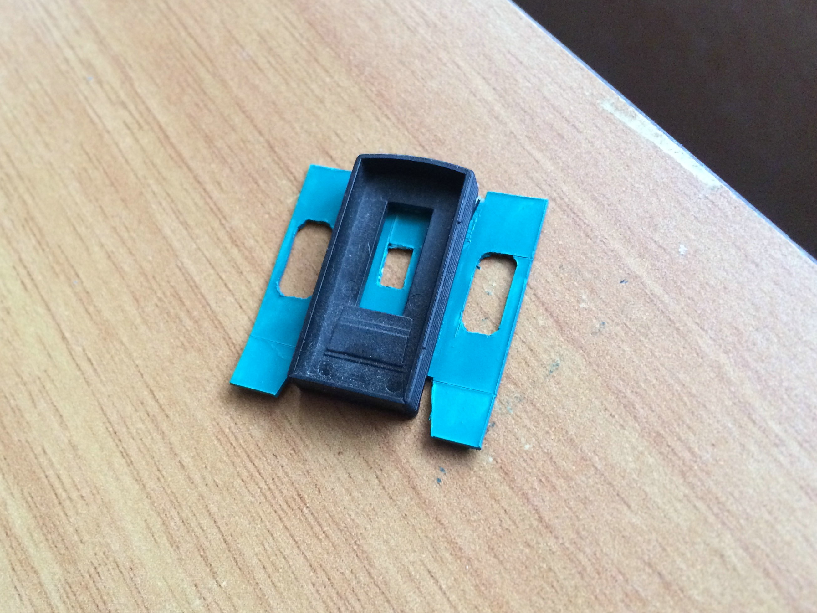

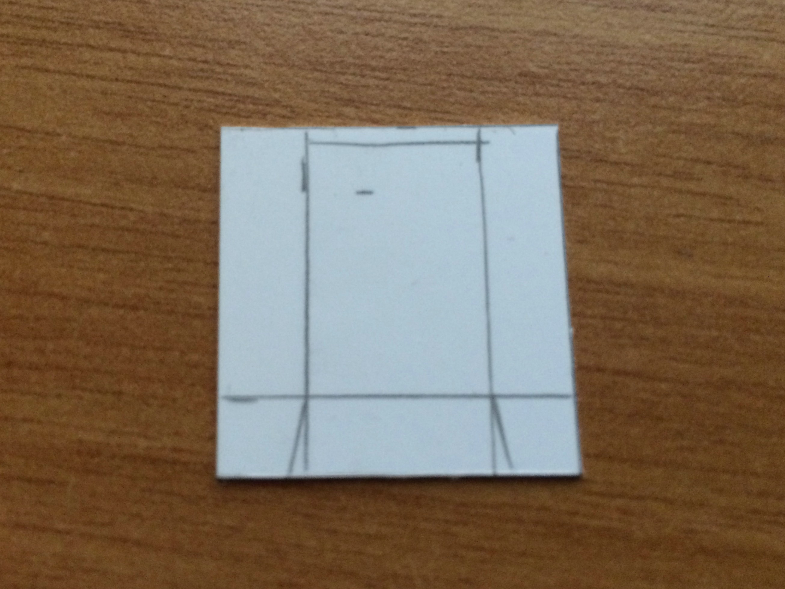

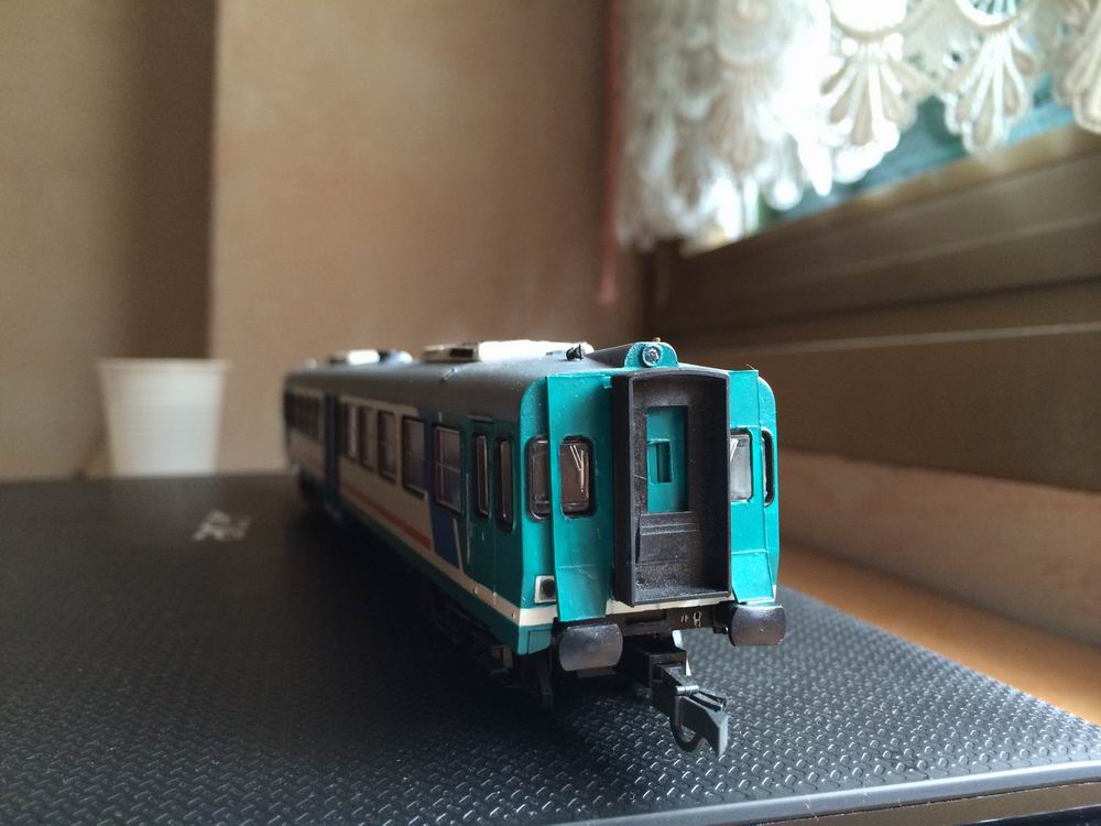

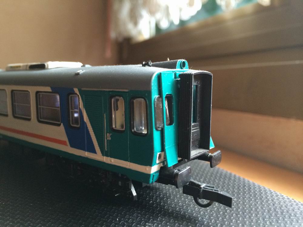

Ciao ragazzi, tiro su per portare a termine il lavoro, più che altro di spiegazione, in quanto la folle è terminata ed è giunta a "destinazione" in Sardegna... :razz:
A questo punto, essendo un'automotrice della serie 1000 Lima, quindi priva di antine intercomunicanti, mi sono adoperato per autocostruirle integralmente da zero in plasticard:

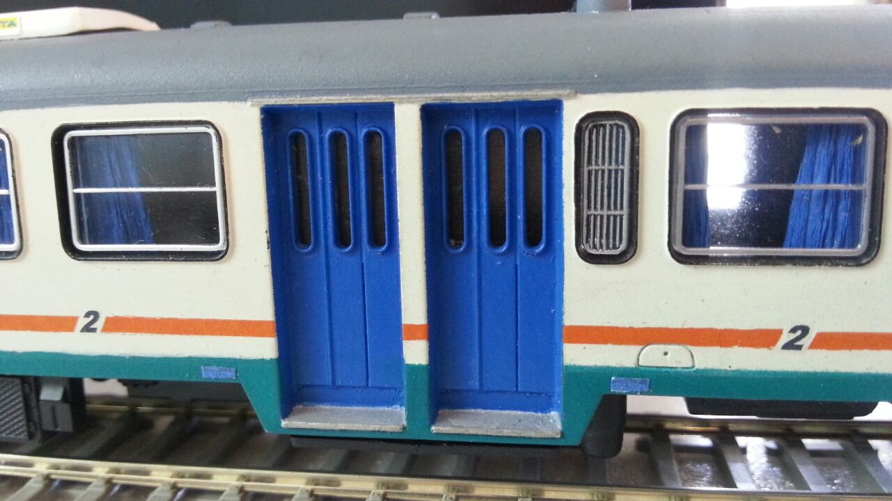

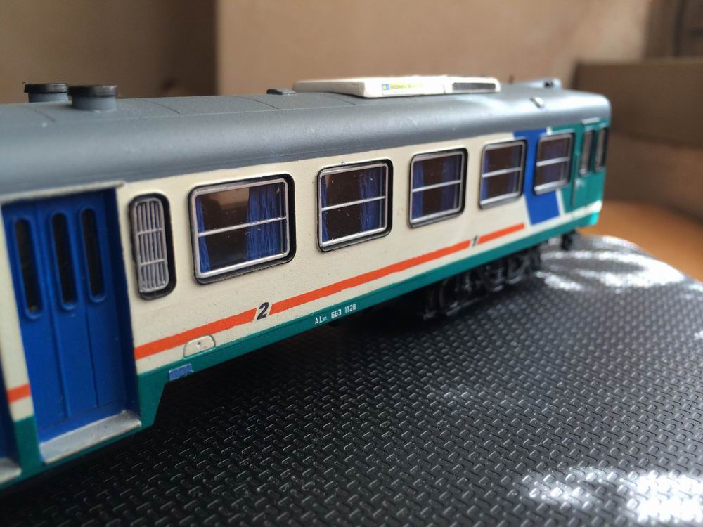

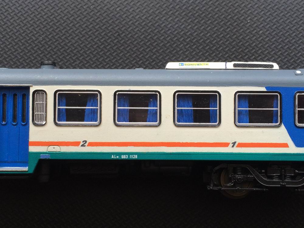

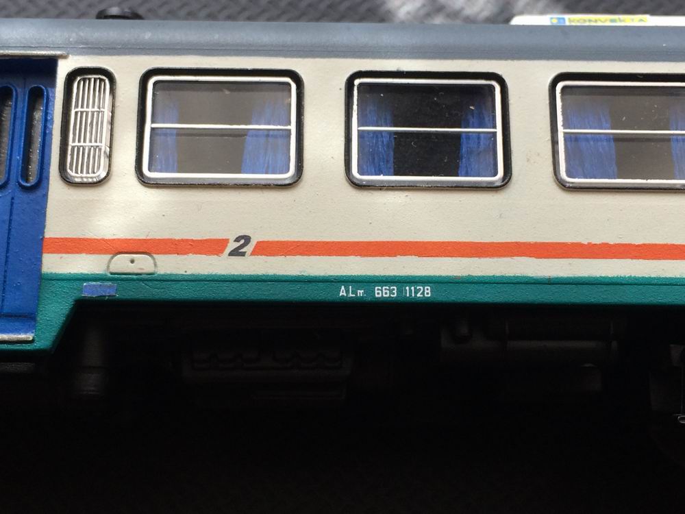

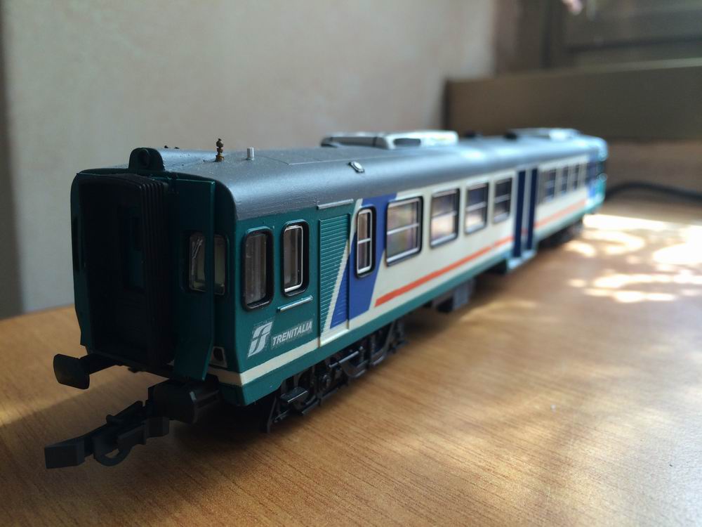

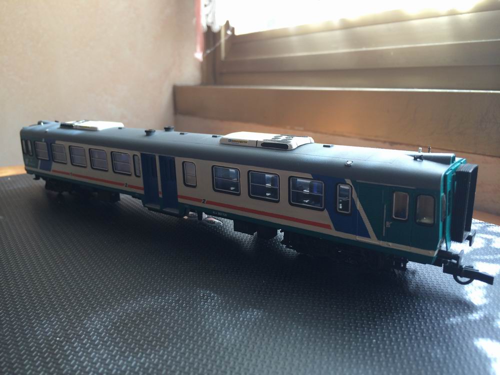

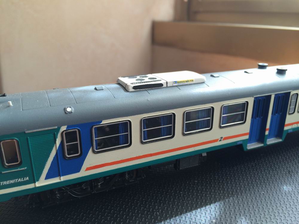

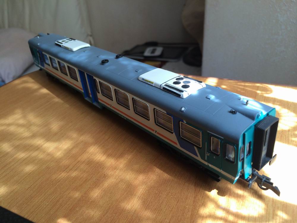

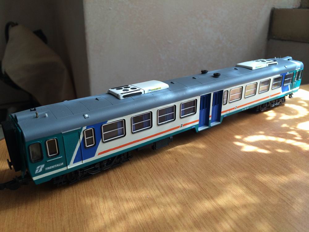

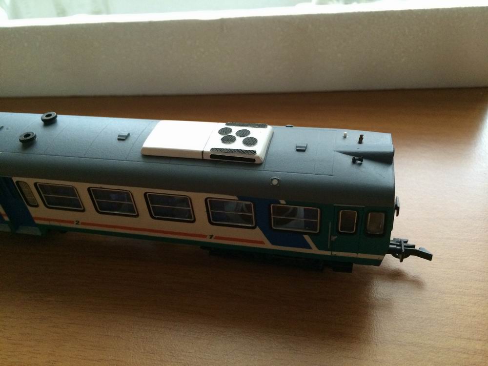

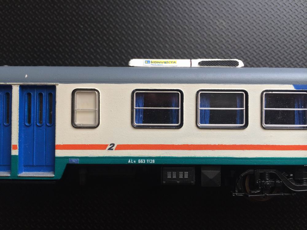

Quindi completo con la marca dei condizionatori reperita su internet e targhe costruttore, che sono state stampate ed applicate.
La parte più stressante è stata la marcatura laterale, derivata da decal di Mario Di Fabio delle iscrizioni per comporre numerazioni di carrozze FS. Con un sistemino (per me normale, nel senso che lo applico sempre) di taglia e cuci sono riuscito a ricavare una numerazione abbastanza decente, che non stoni alla vista...[:I]

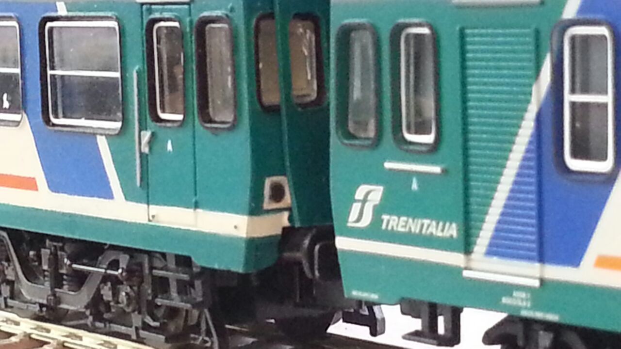

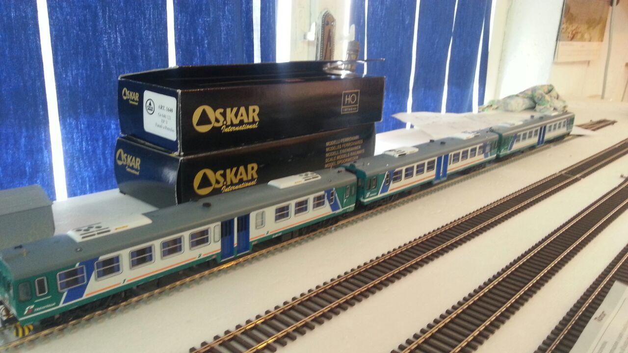

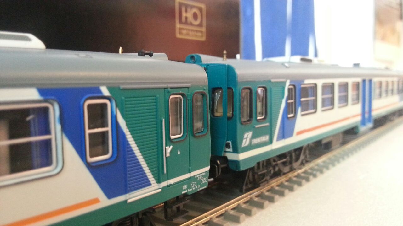

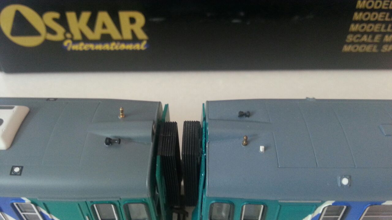

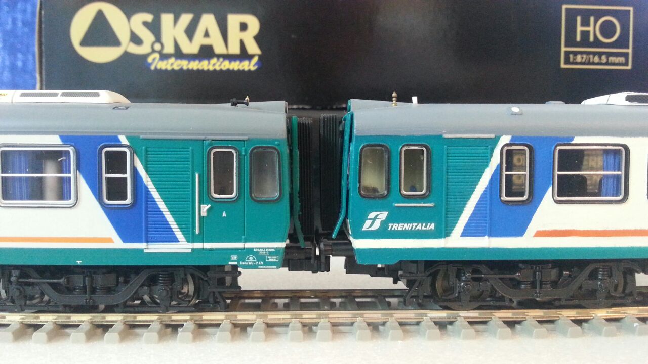

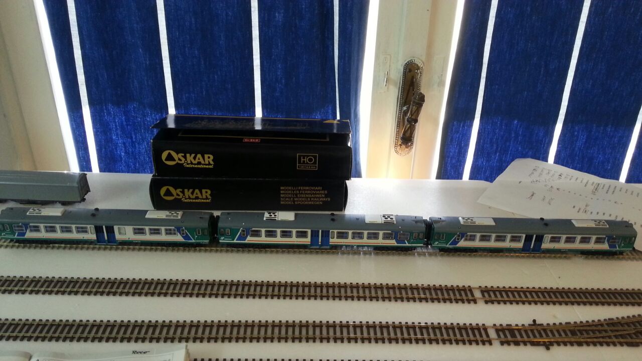

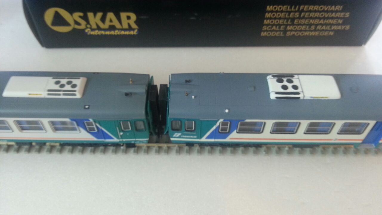

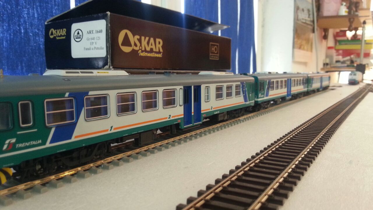

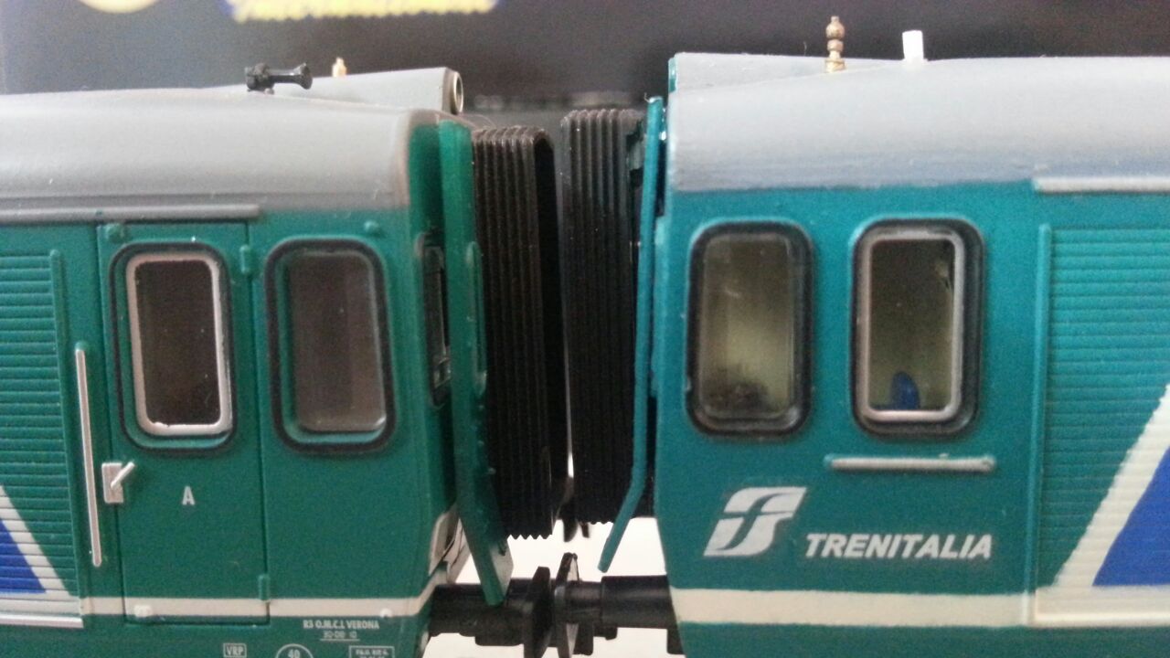

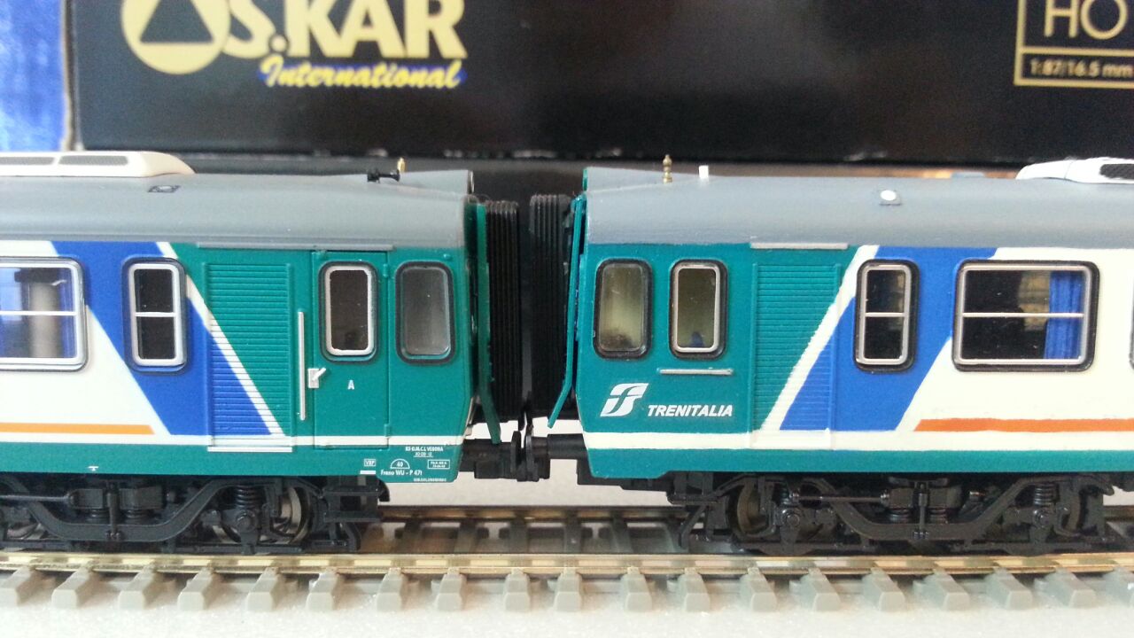

Ancora qualche foto (che mi sono arrivate oggi) della "tripla" ...
PS: c'è solo da sistemare l'altezza delle antine degli intercomunicanti, cosa abbastanza semplice da fare... :wink:

Ciao Ale,
stupendo lavoro. Ti assicuro che è stata molto apprezzata dall'isolano in questione ed anche dai soci........Preparati per una nuova avventura, ho da consegnarti un altro pacco dell'isolano.
