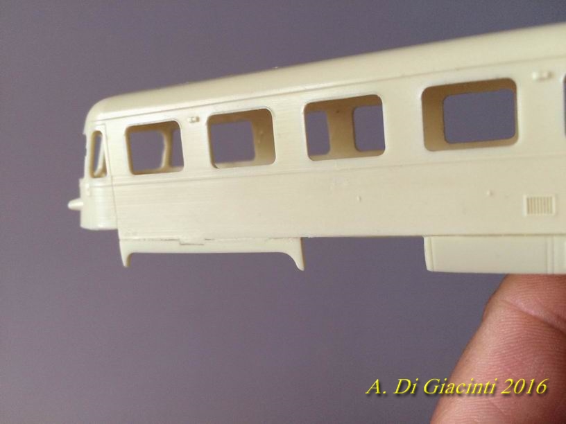

E qui la prima "elaborazione" casalinga per portare l'ADe ai primi del 2000, non recentissime, in quanto ora è ARST, ma con nuova livrea e loghi FdS.

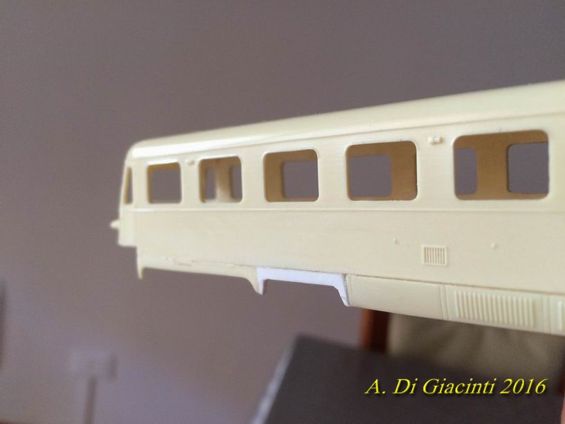

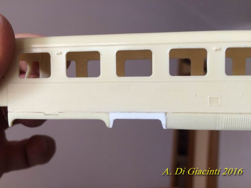

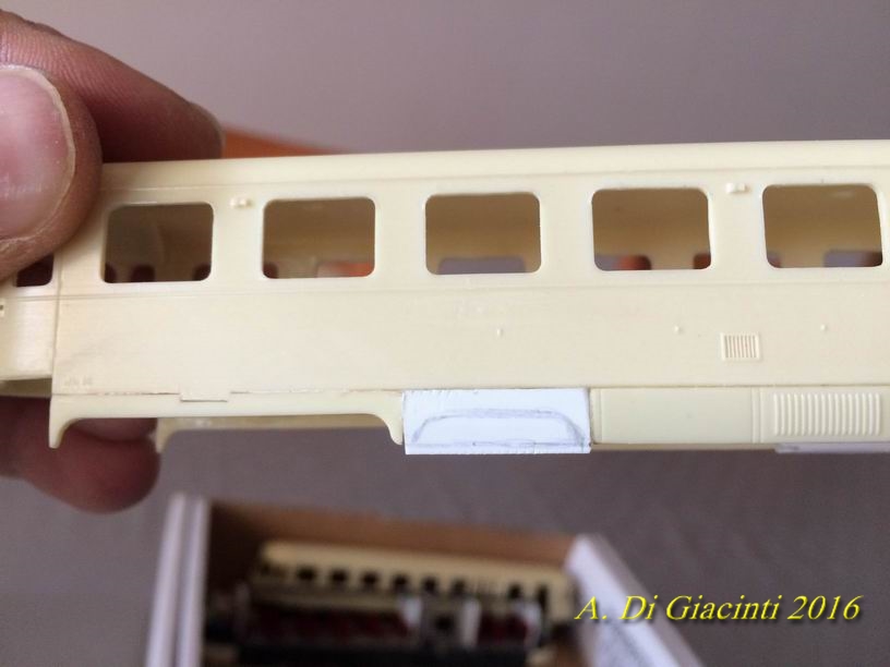

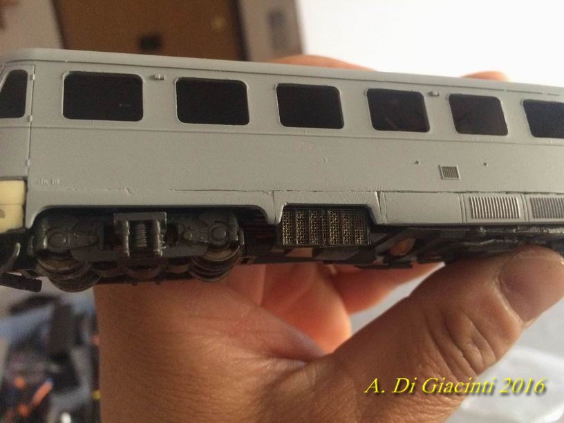

Essendo il kit predisposto per l'automotrice di origine, ho riscontrato che nella zona dei radiatori, nel sottocassa, in origine non vi erano carenature, quindi giustamente non riprodotte dall'ing Tuveri.
Ho dovuto ricostruirle in plasticard e modellarle per renderle in linea nel sottocassa come le altre.

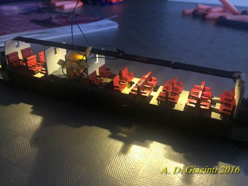

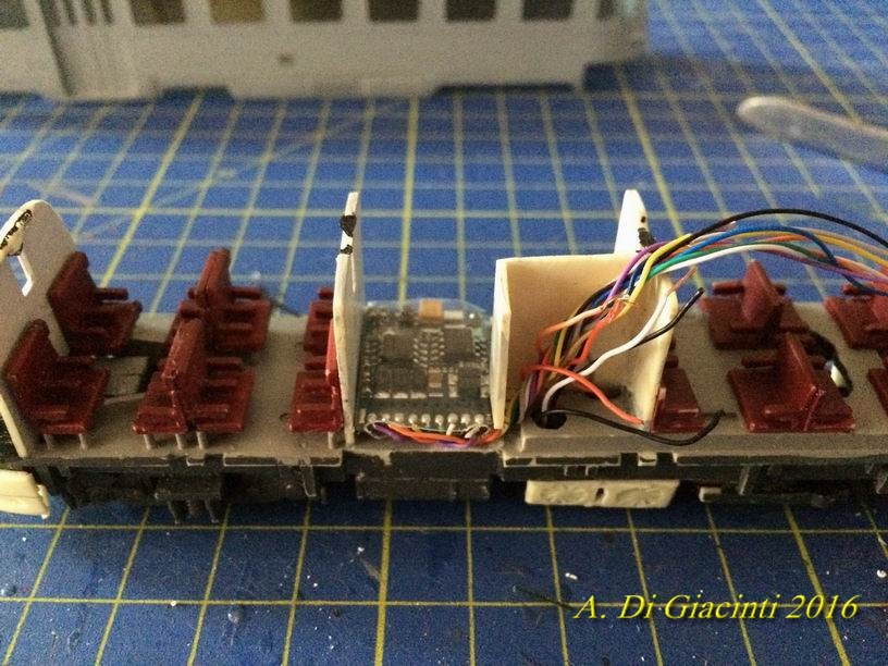

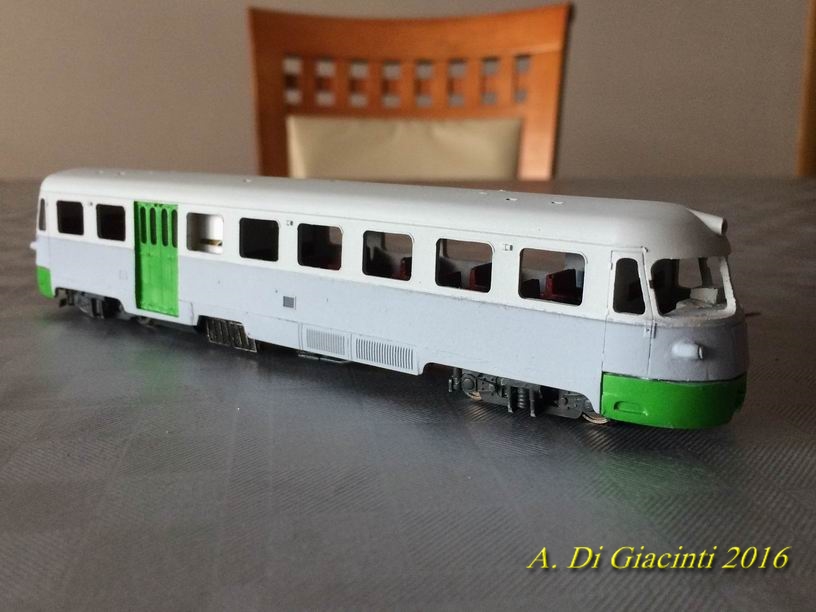

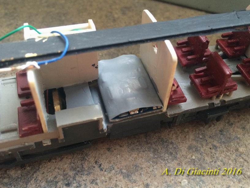

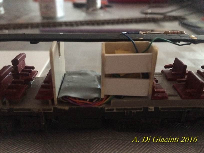

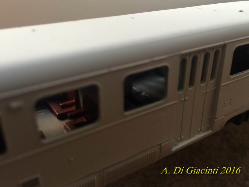

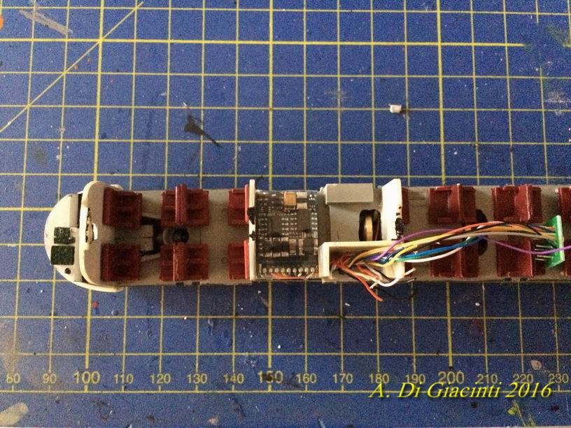

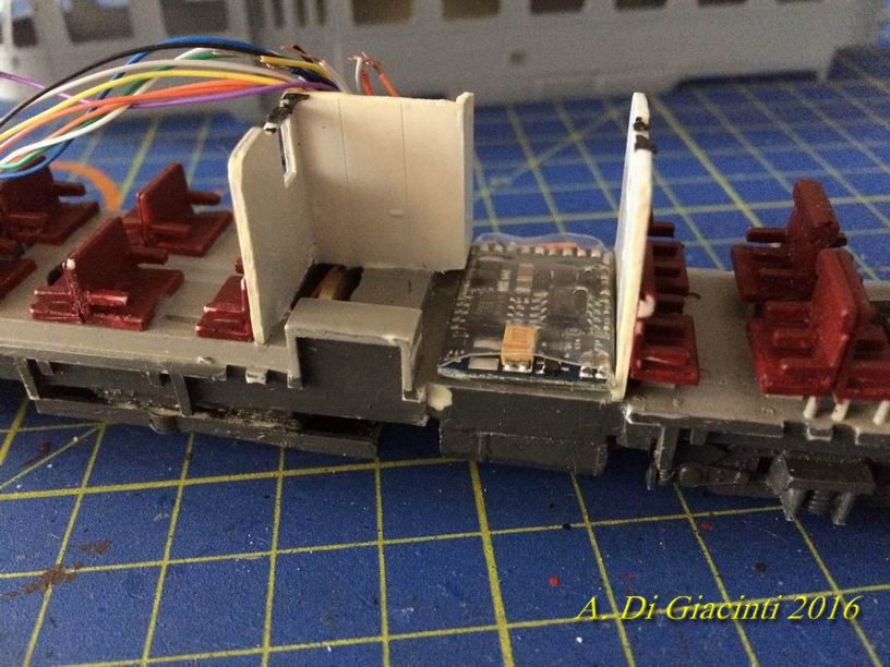

Su richiesta di Valerio ho montato un decoder ESU v.4, purtroppo il problema principale era lo spazio che occupa tale decoder.
Ho trovato la soluzione di montarlo sul pavimento del vestibolo, dopo aver verniciato la sua plastica nello stesso colore del pavimento risulta praticamente invisibile dall'esterno. Poi ho passato i fili dal bagno per portarli sulla parte superiore per i led illuminazione interna e ho fatto un foro nel pavimento del bagno per portare i fili sotto.

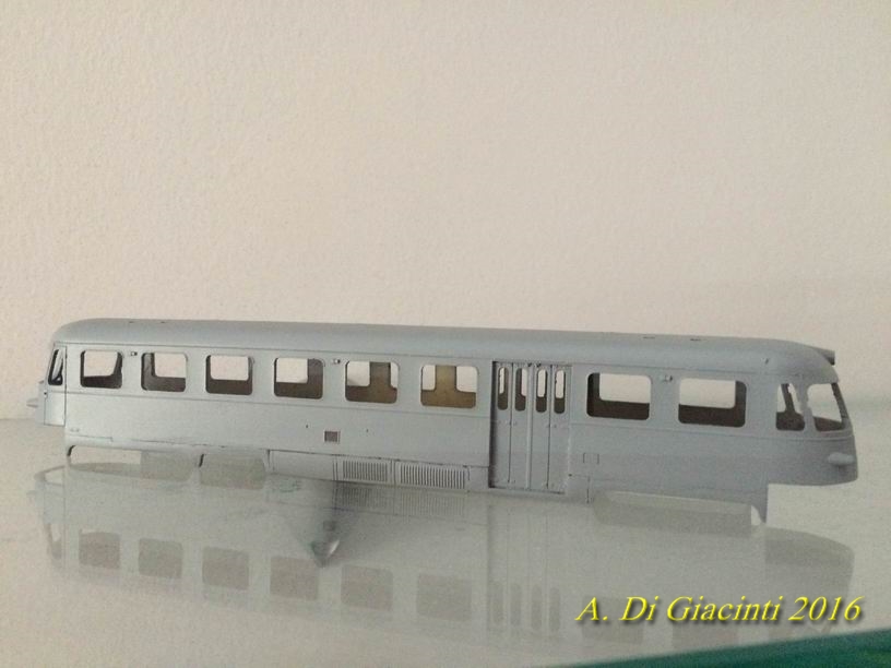

Con l'occasione ho deciso di dare la prima mano di primer alla cassa, previo lavaggio accurato con acqua e sapone.

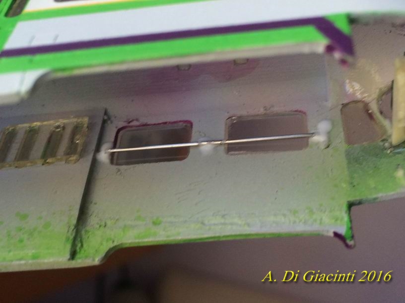

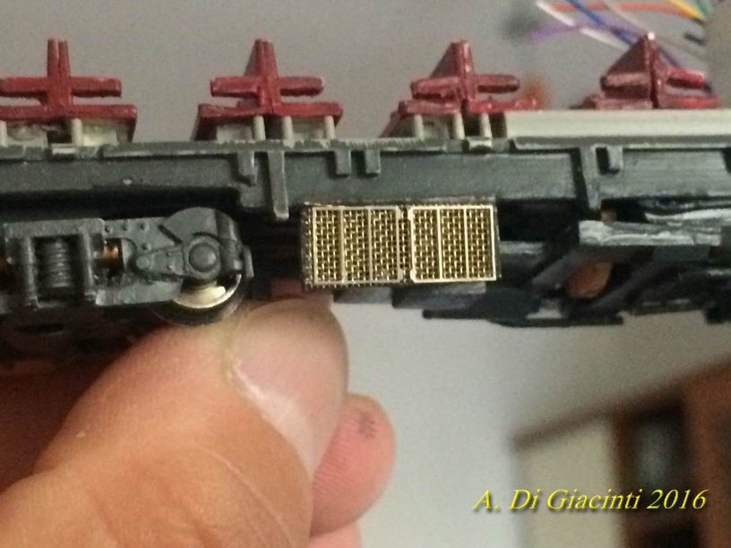

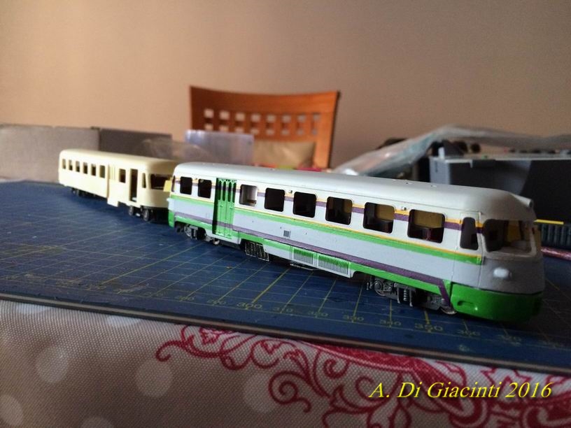

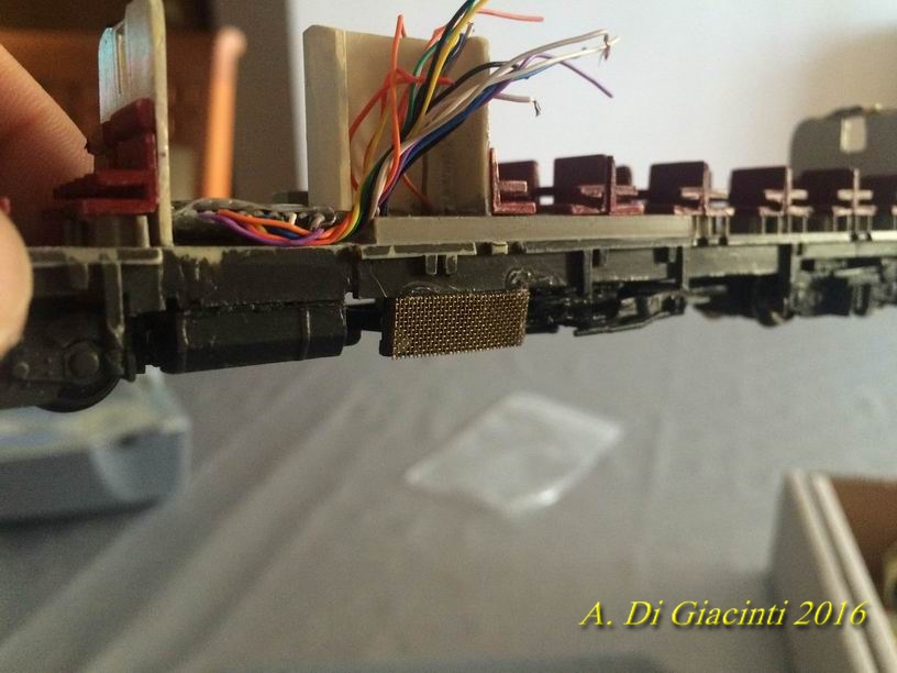

Montaggio radiatori sottocassa con prova di alloggiamento della carenatura ricostruita in precedenza

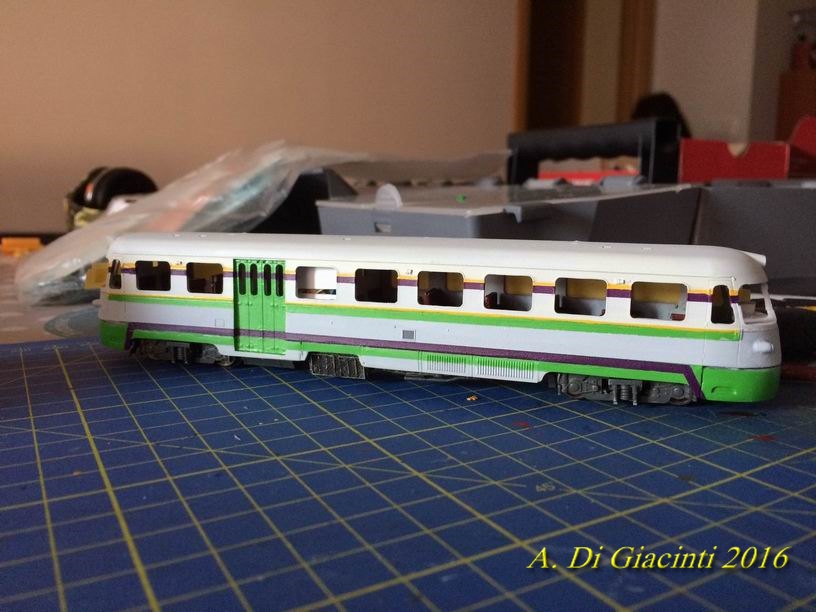

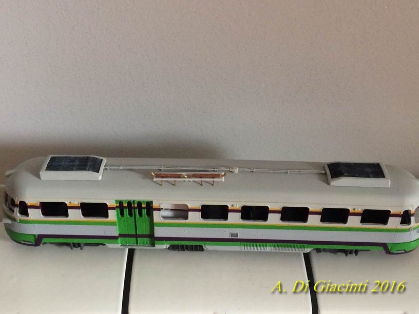

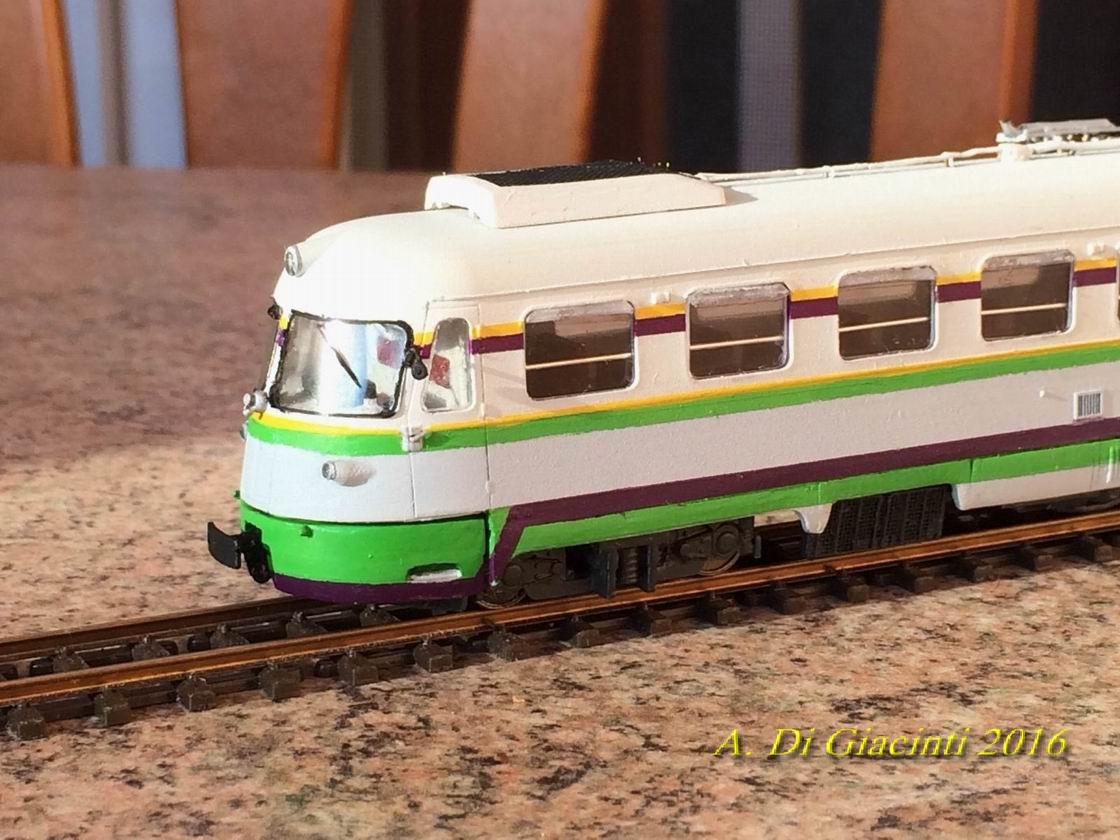

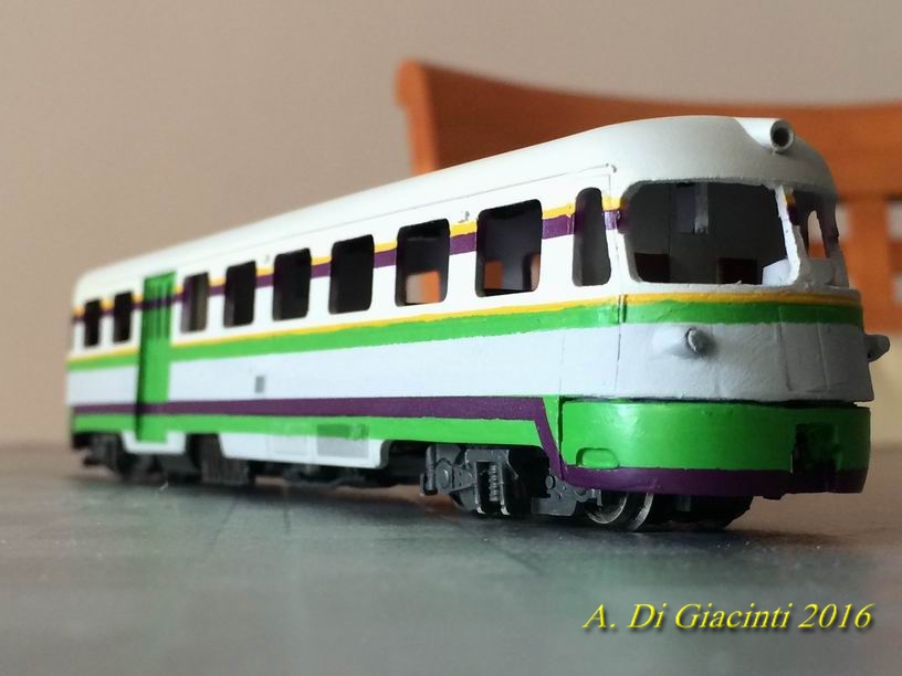

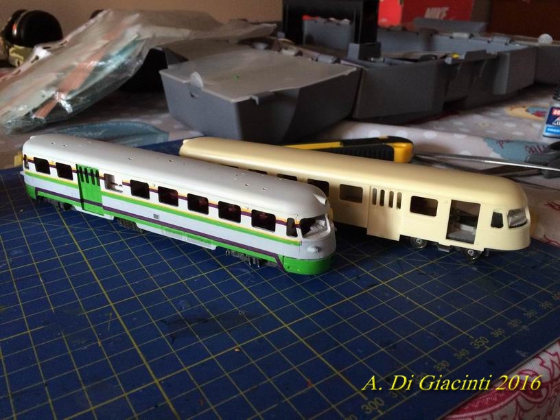

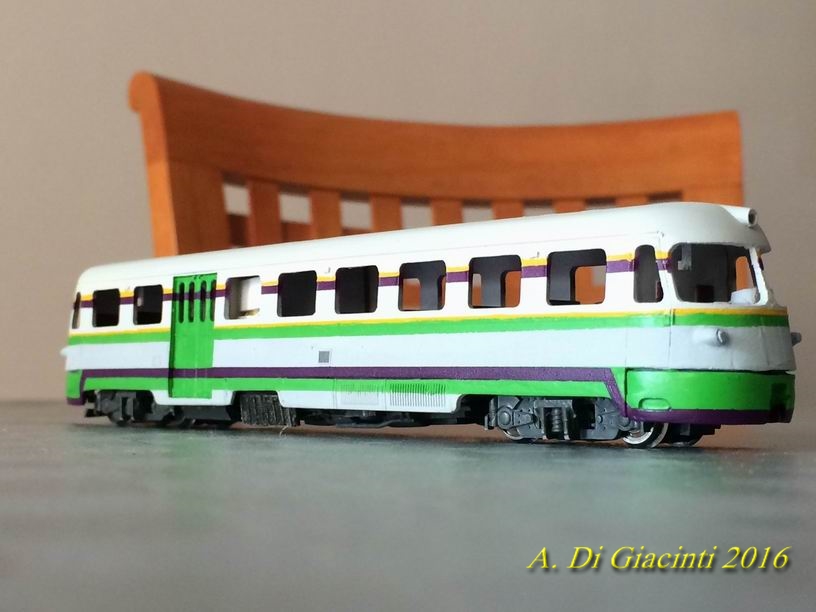

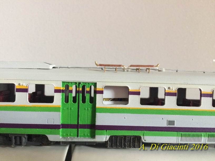

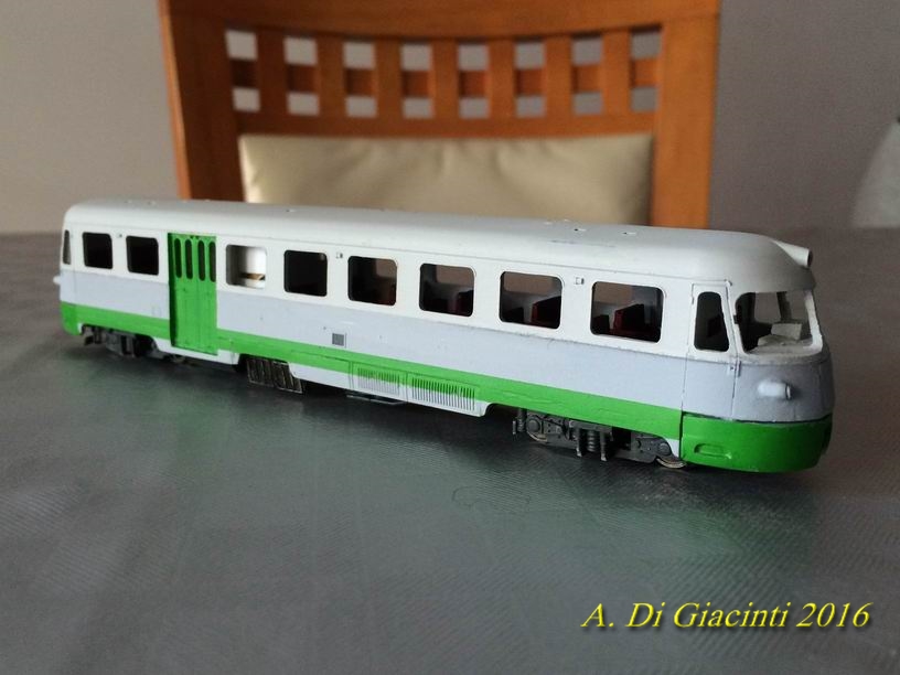

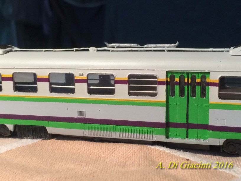

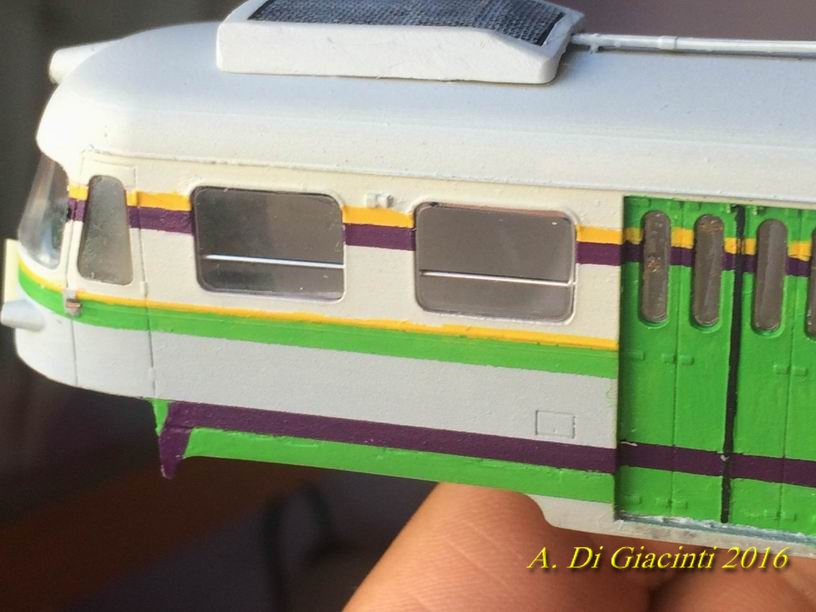

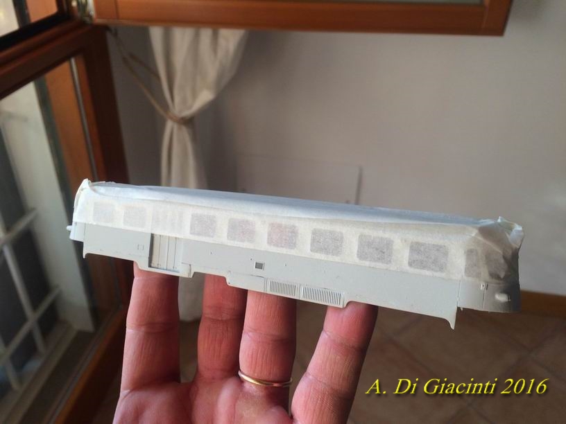

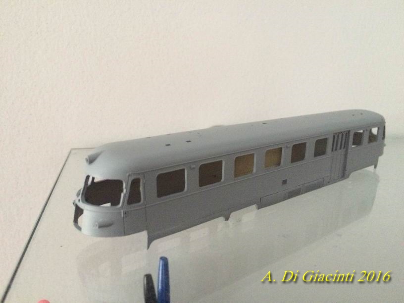

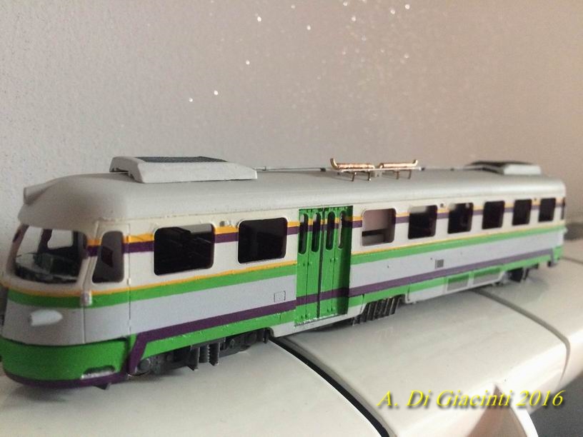

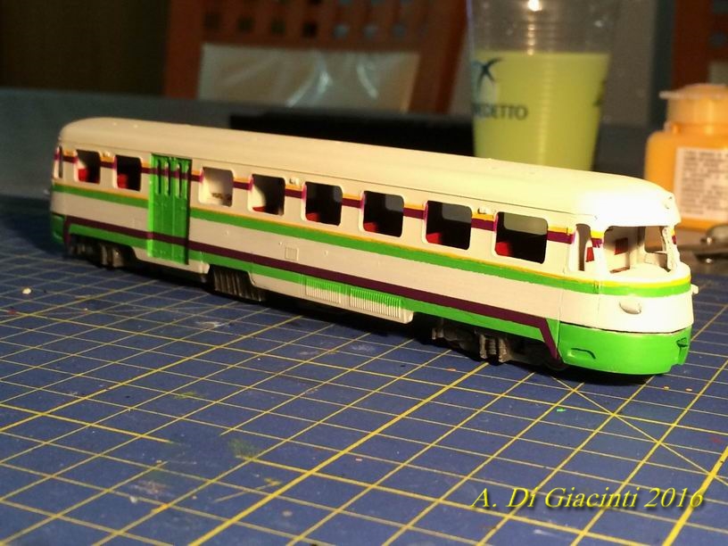

E qui adesso comincia il divertimento, è ora della verniciatura della cassa... :cool:
Ho mascherato la cassa per eseguire l'attuale livrea in due tonalità di grigio, verde, viola e giallo, tutto Puravest dato ad aerografo, tranne dei ritocchi dati direttamente a pennello.

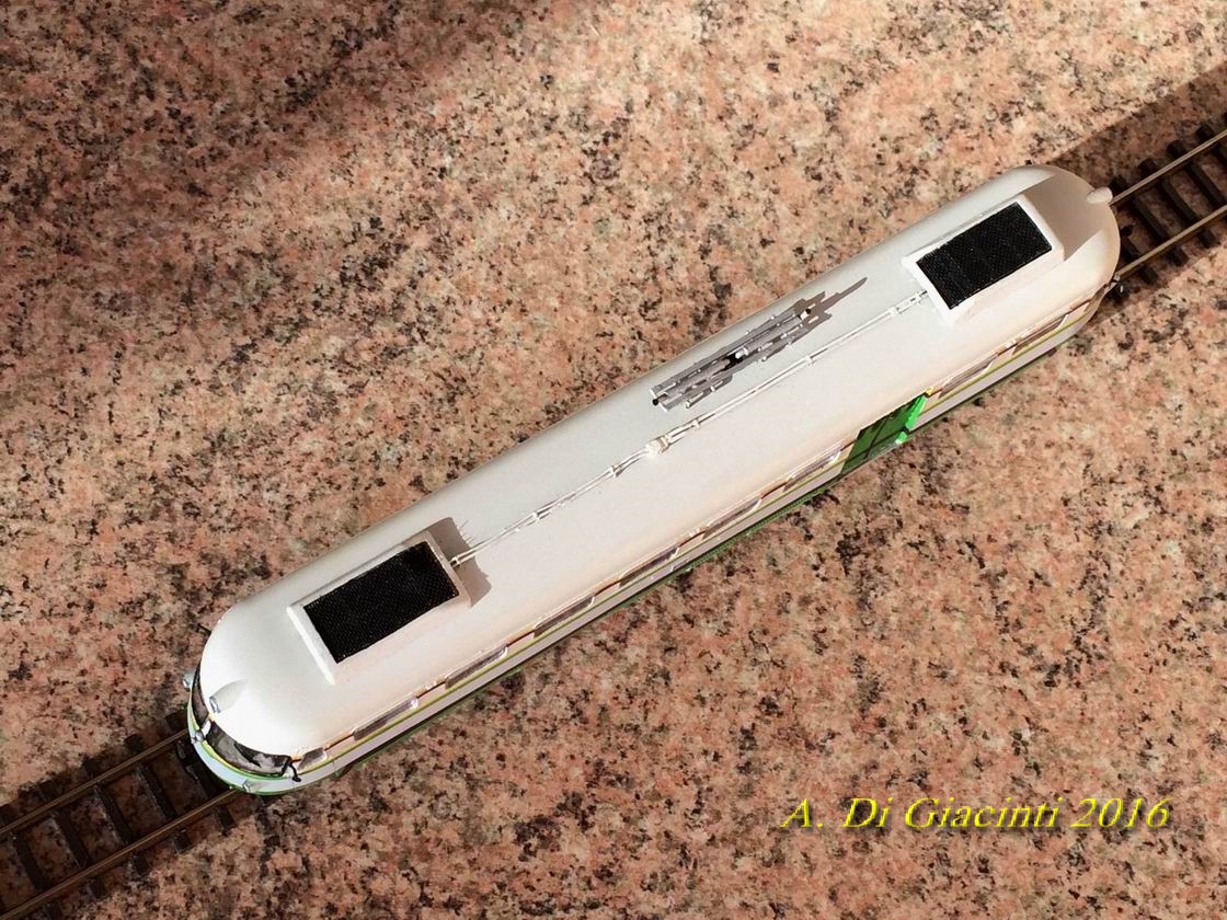

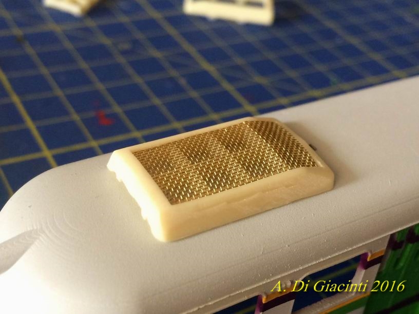

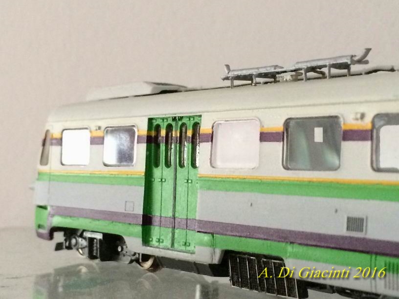

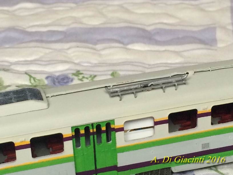

Nel frattempo ho montato i radiatori sui cassoni del tetto, caratteristica evidente che le distingue a primo occhio dalle ADm, e ho abbozzato il montaggio dei respingenti con il gancio reale/modellistico.

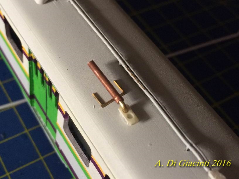

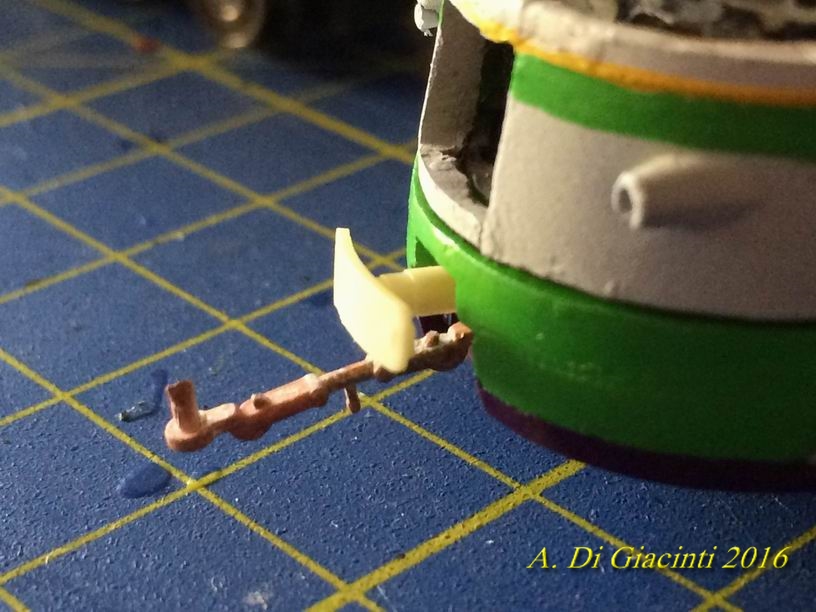

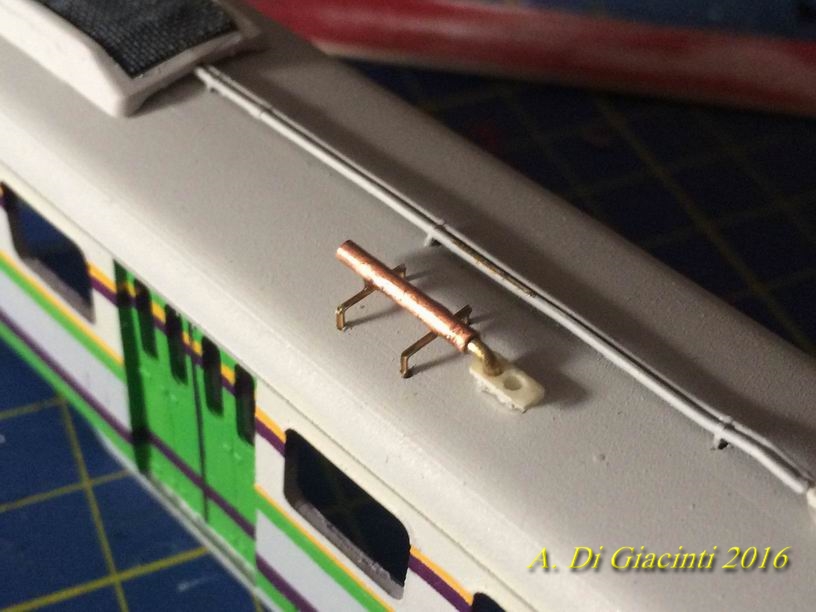

#34 Messaggio da AlessandroDG »

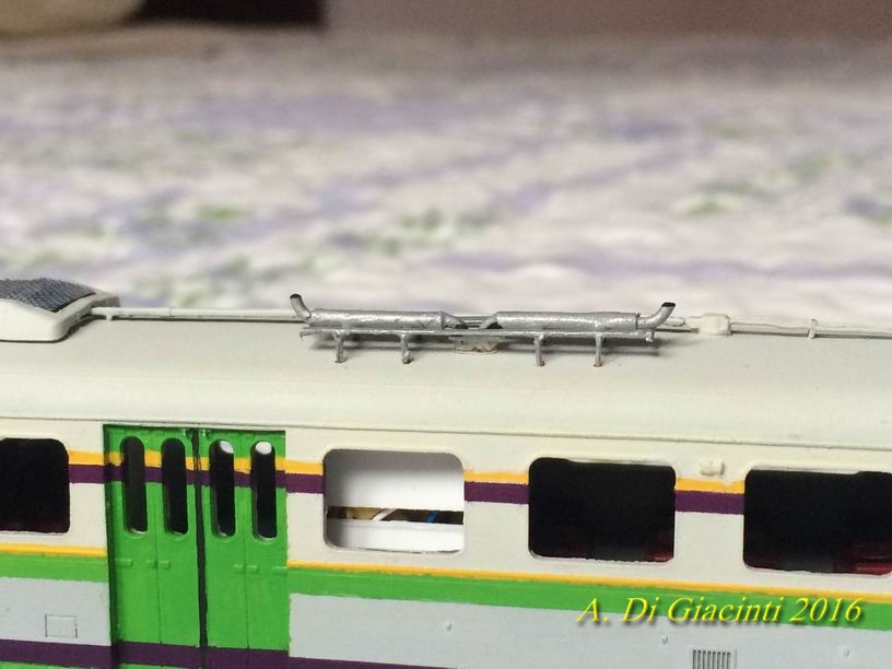

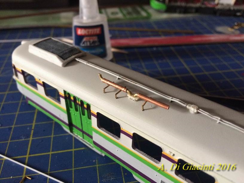

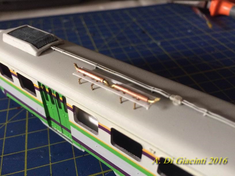

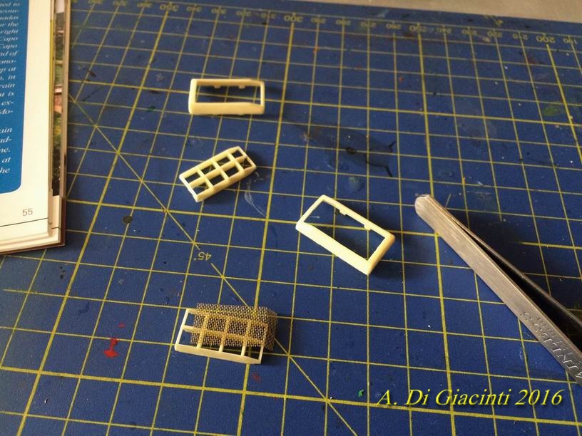

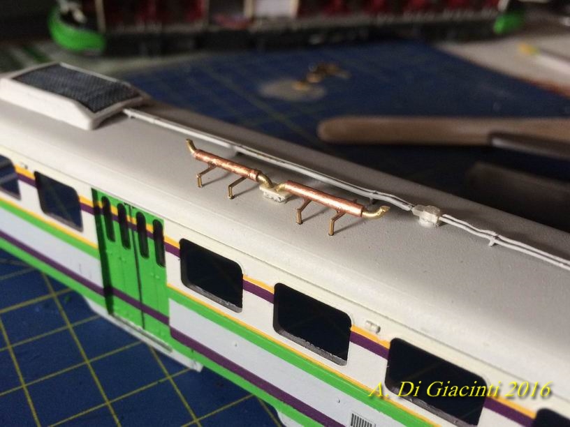

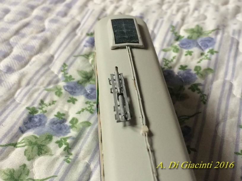

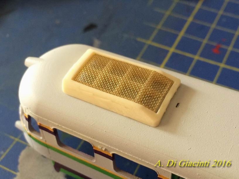

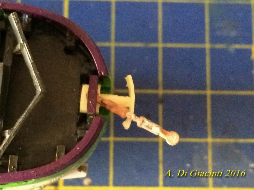

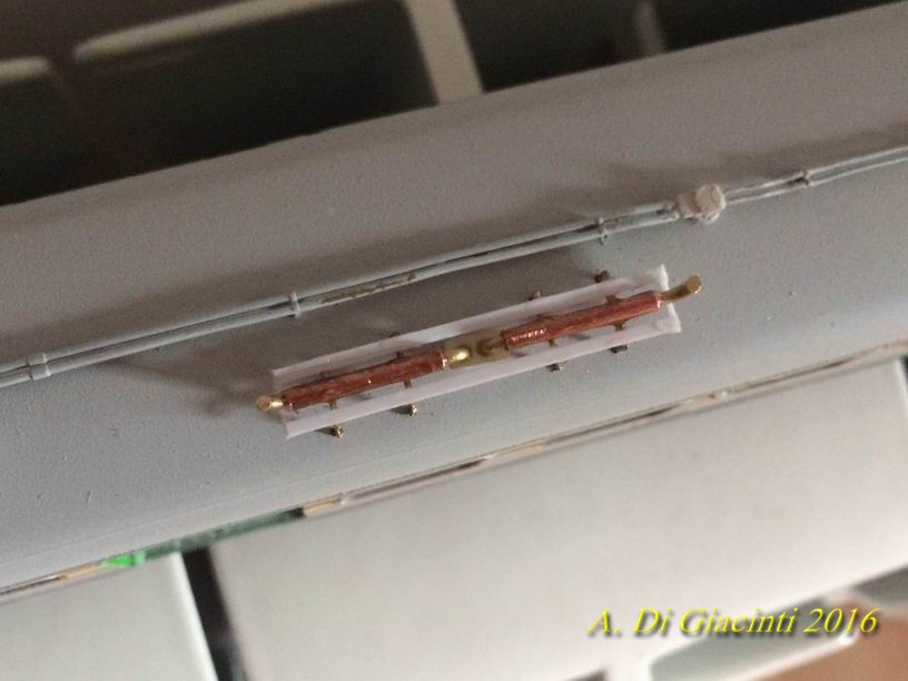

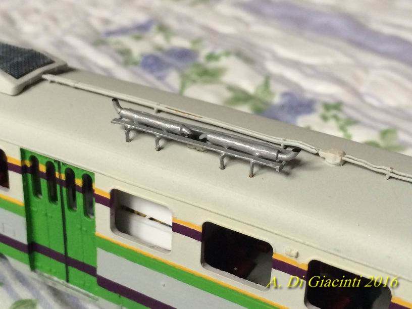

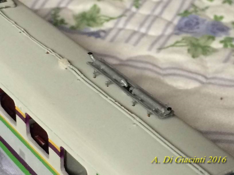

Ed eccoci arrivati alla seconda "elaborazione" casalinga per portare l'ADe avanti nel tempo rispetto a come l'ha progettata Tuveri.
Praticamente ho dovuto ricostruire da zero le due marmitte con i silenziatori sul tetto, con tubetto di ottone e fotoincisioni "arrangiate".
Successivamente ho montato i vetri laterali.

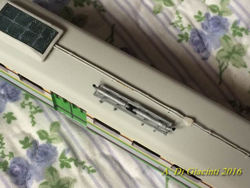

#35 Messaggio da AlessandroDG »
Come terza "elaborazione", mi è venuto in mente il sistema che utilizza LS Models per le sue carrozze, mettere una barra di acciaio all'interno della cassa a simulare la divisione dei finestrini fissata con colla Vinavil

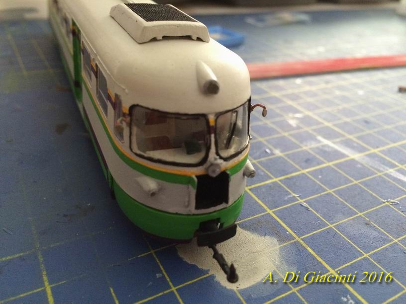

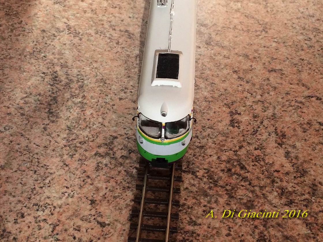

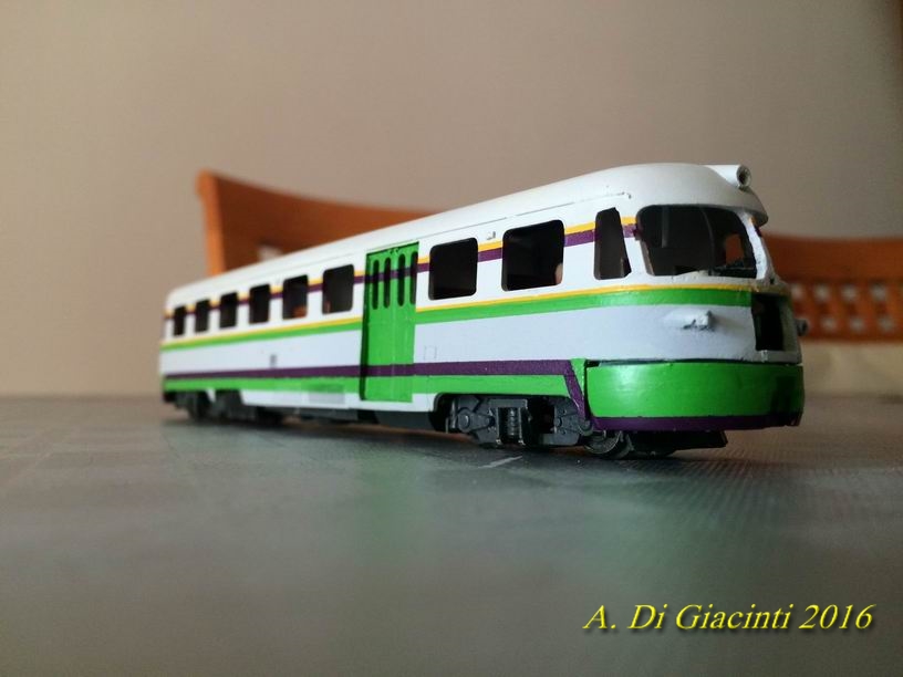

Finalmente siamo arrivati quasi alla fine del montaggio dell'ADe, ho montato i vetri anteriori, che ho ritagliato da acetato più leggero, in quanto quello originale, essendo un po spesso, non mi permetteva di fare una buona curvatura, i tergicristalli, i regitabella, gli accoppiatori e relative portine, cornici vetri anteriori, tergicristalli e maniglie porte....

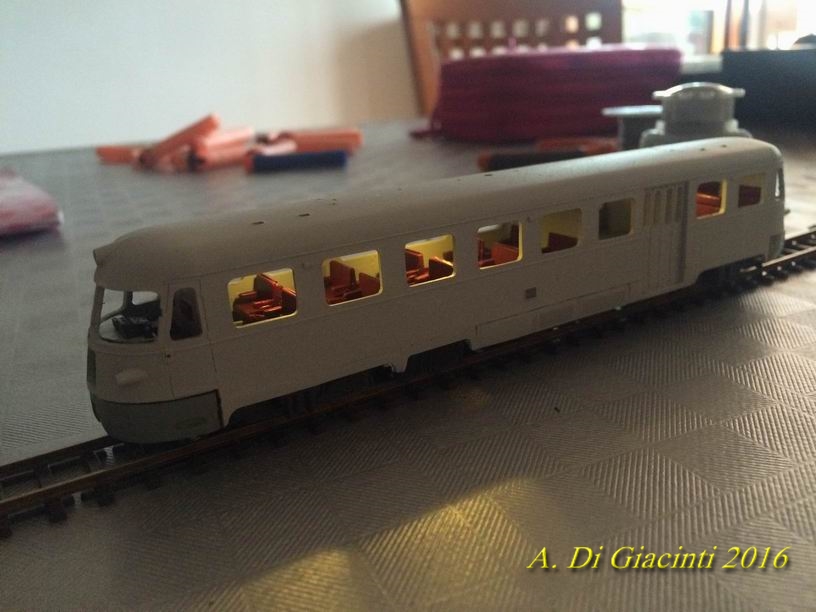

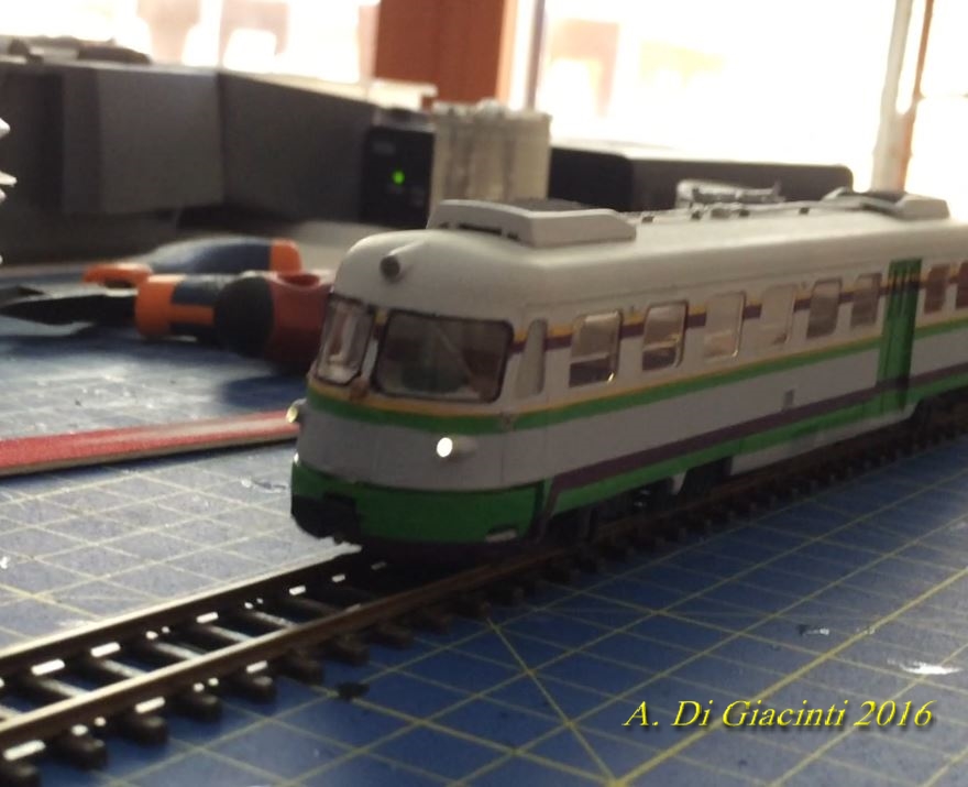

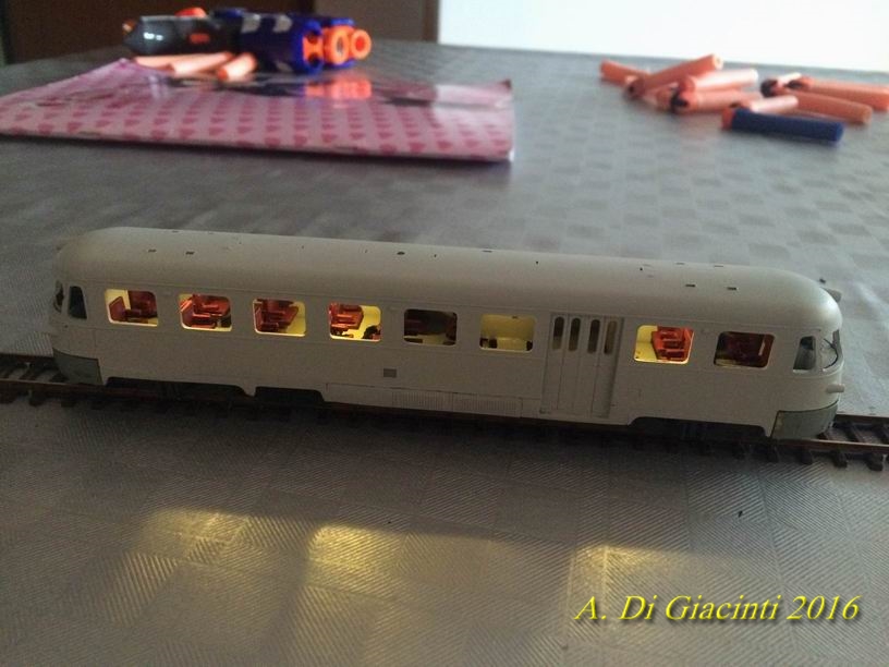

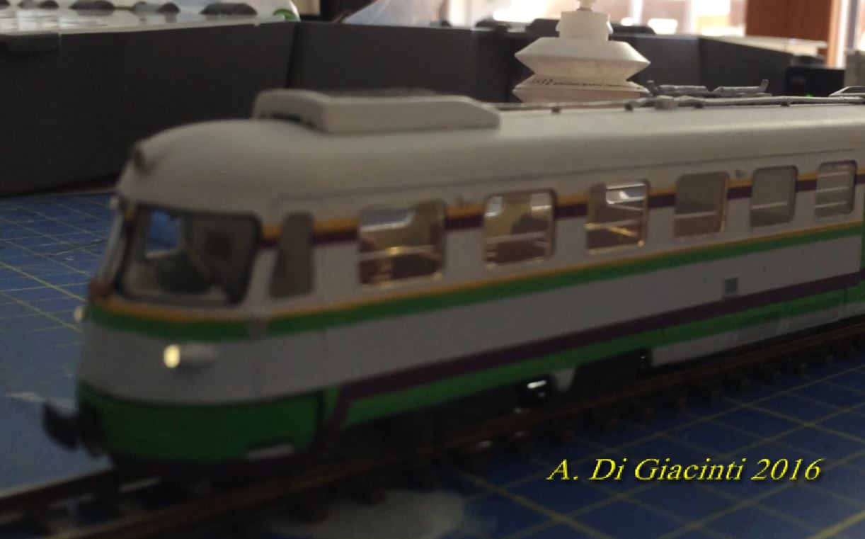

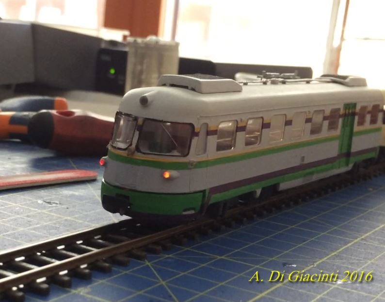

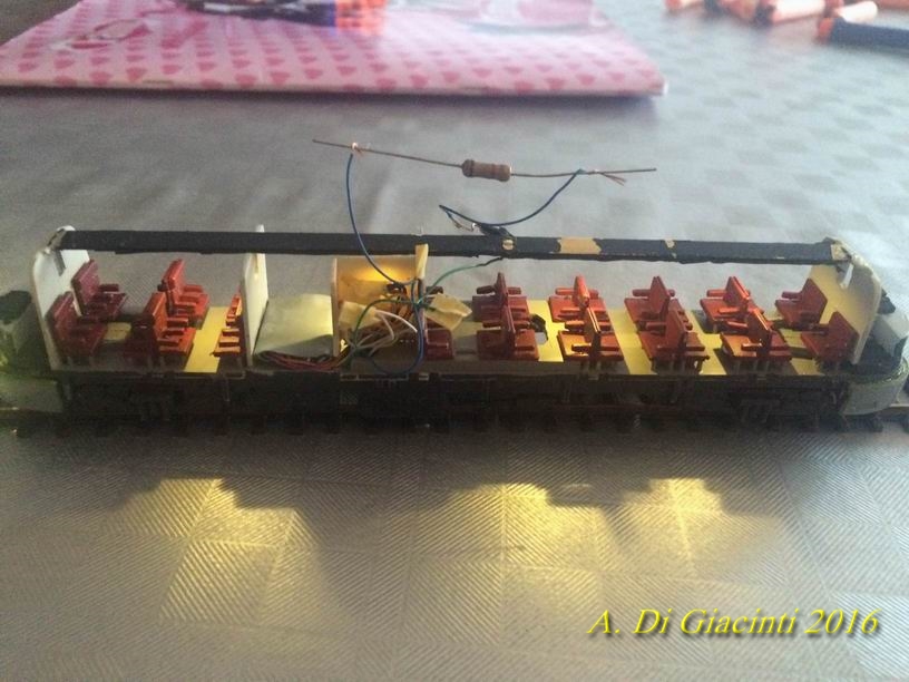

Ancora, prima di chiudere la macchina, un'ultima prova di funzionamento, prova luci testata e luci interne...

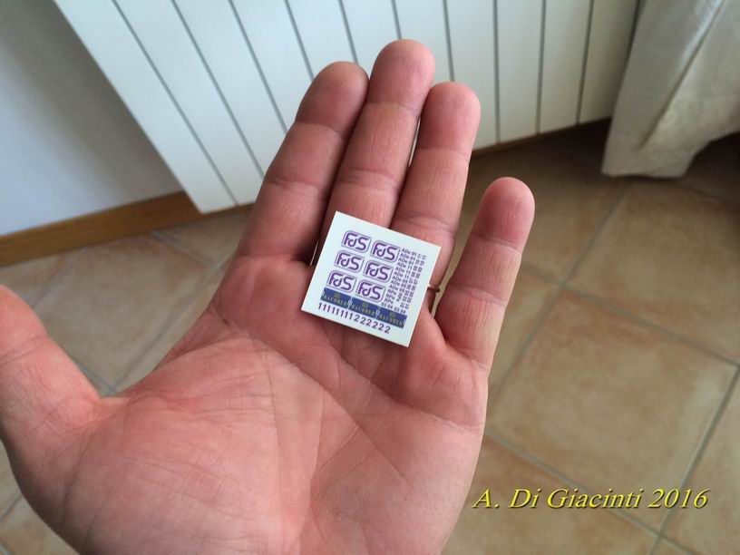

#40 Messaggio da AlessandroDG »

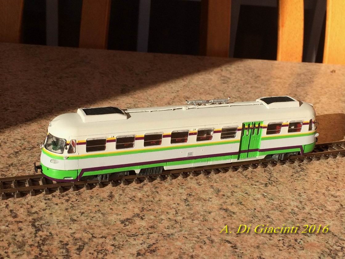

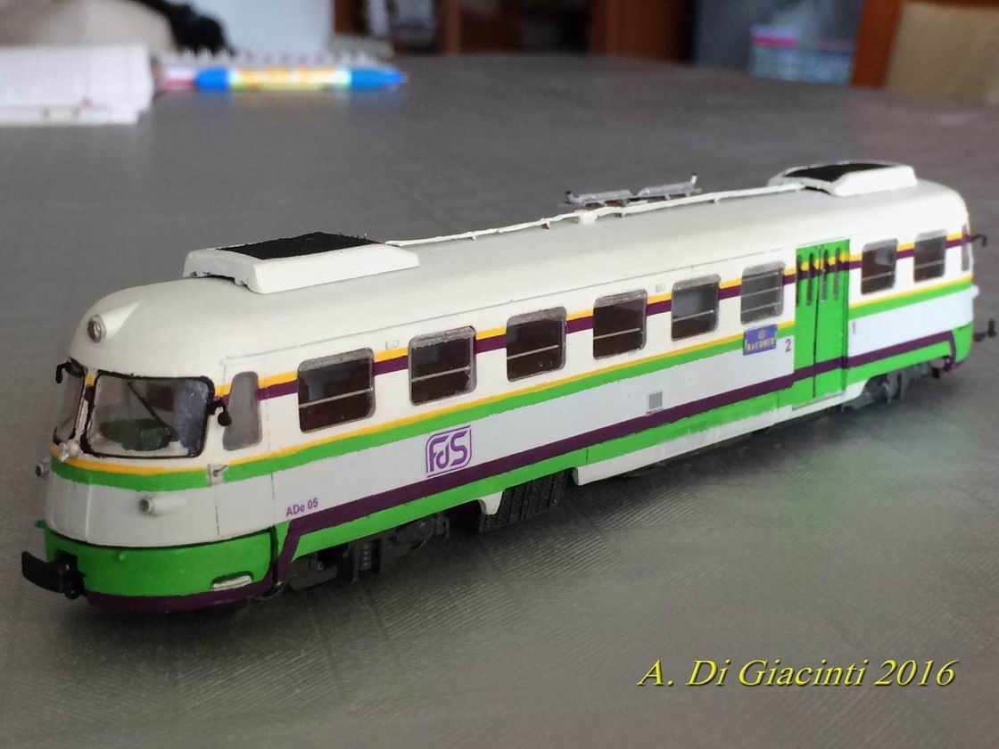

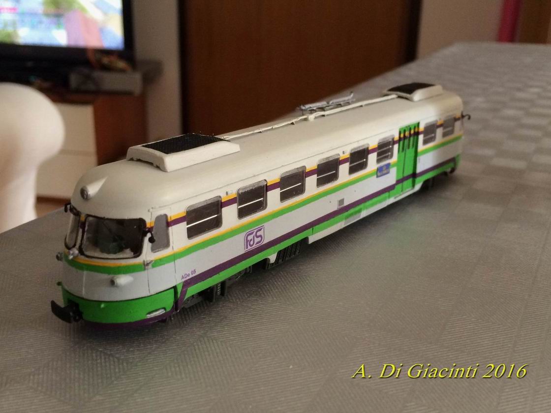

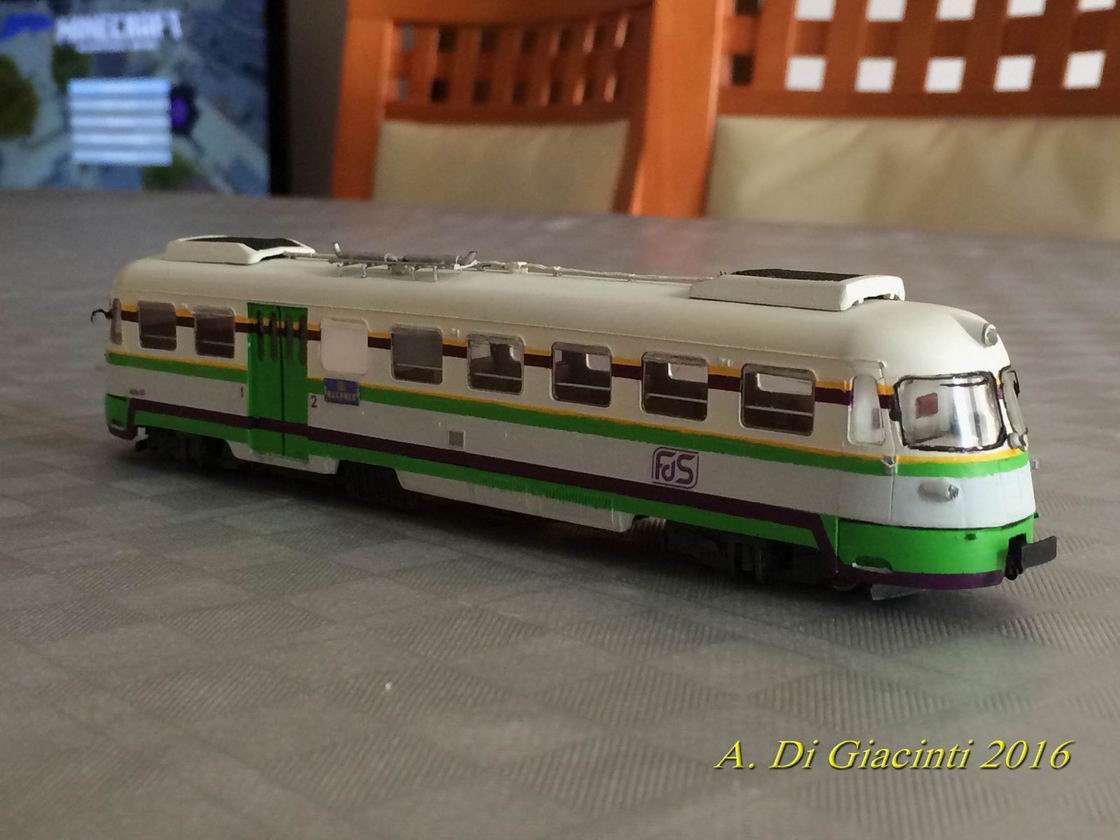

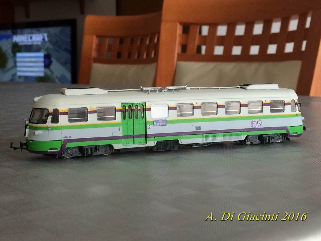

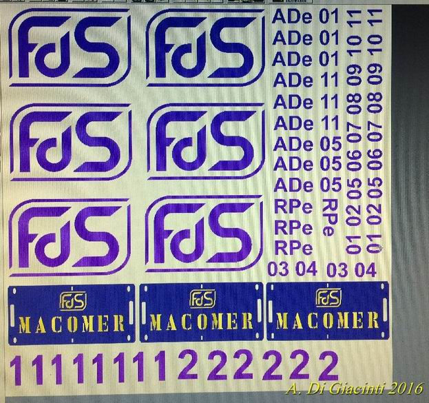

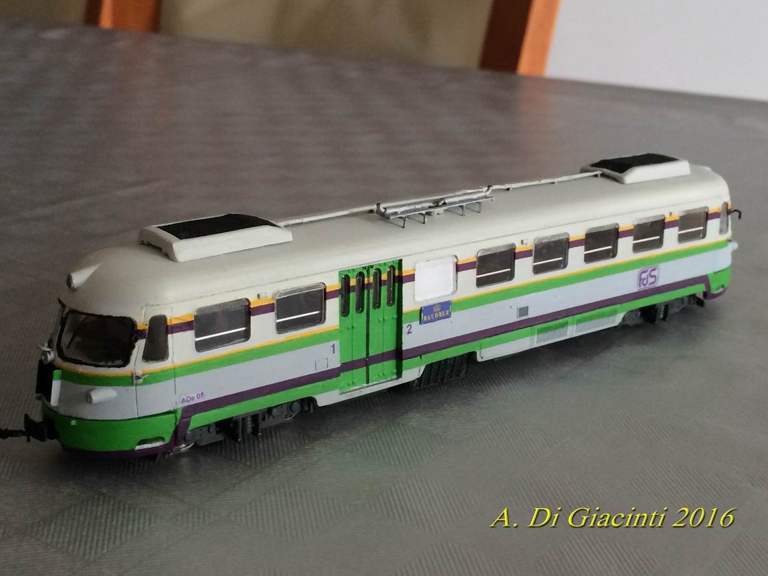

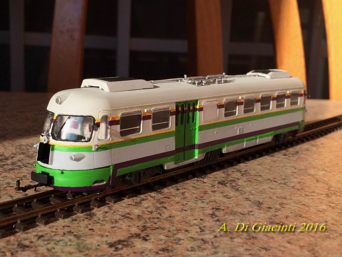

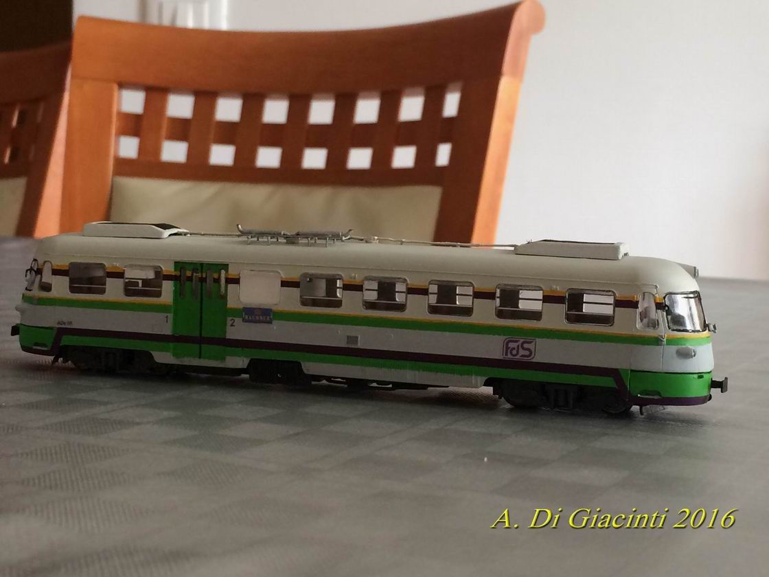

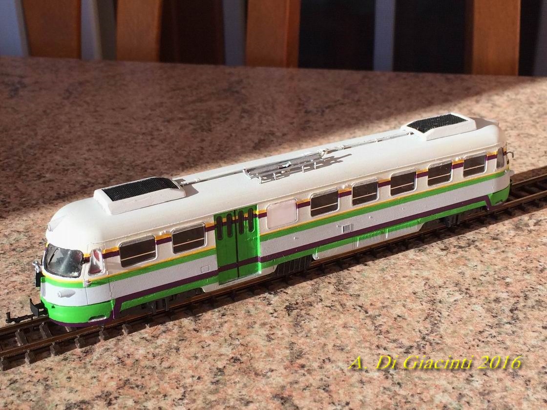

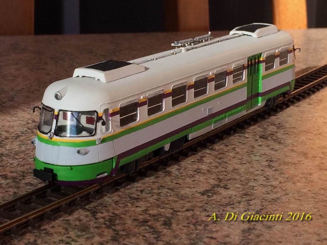

Proprio stasera ho terminato il primo modello, ieri ho prodotto le decal e oggi le ho stampate ed applicate, in verità mancherebbe l'ultima mano di trasparente satinato alle decal, ma lo farò domani.
Il vettoriale per le decal l'ho dovuto costruire da zero, rintracciando su internet le foto delle FdS, e ricostruendo i loghi e le tabelle, per il posizionamento mi sono avvalso delle foto che ho su internet e libri Arst.

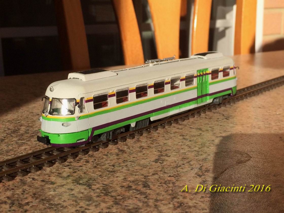

#41 Messaggio da AlessandroDG »

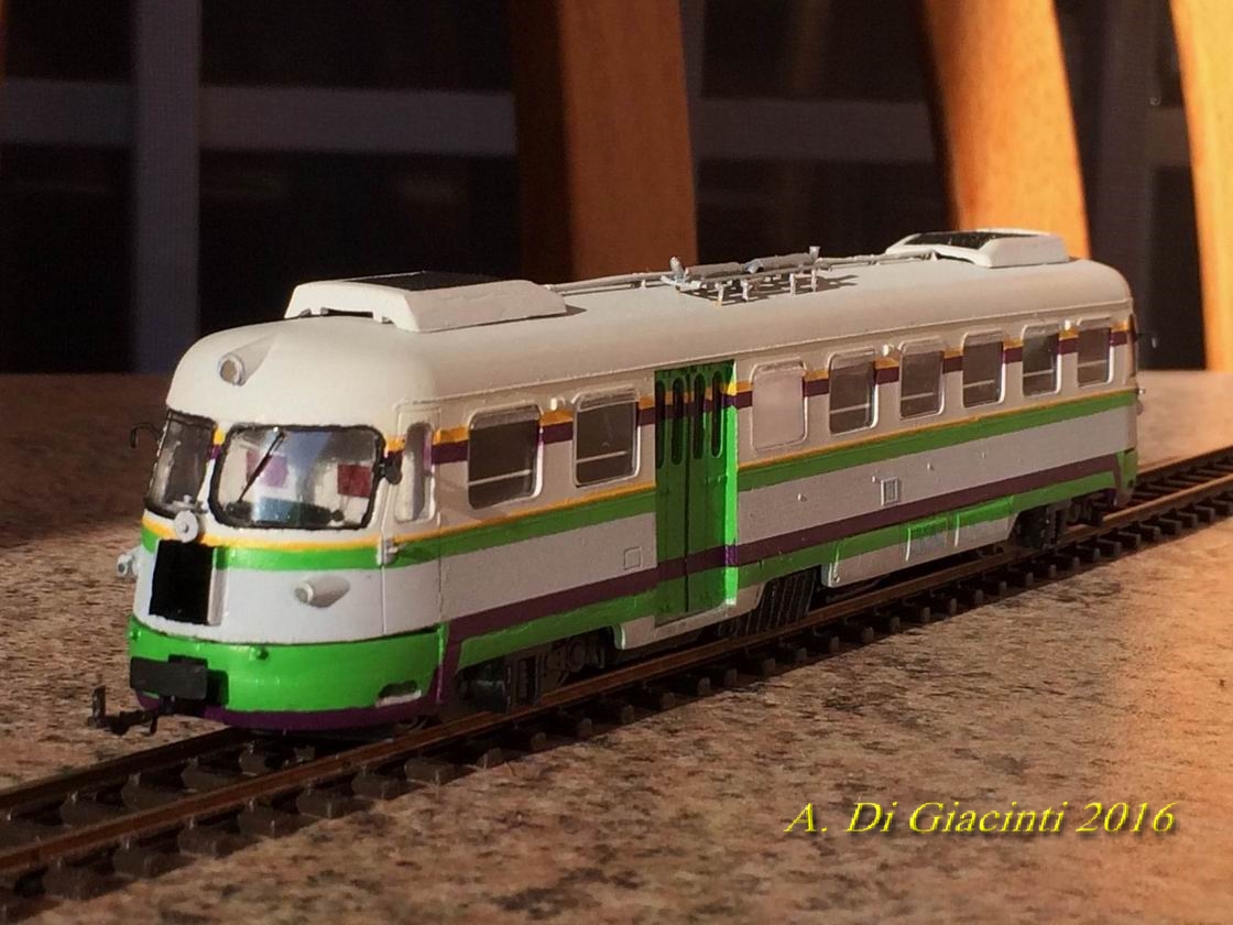

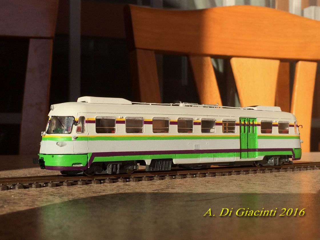

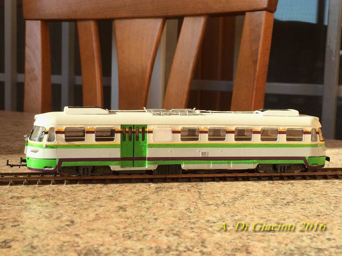

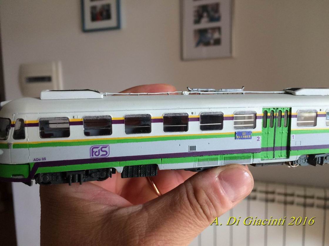

Finalmente con le decal applicate posso dire che la prima ADe è finita (manca solo il trasparente), per il resto ci aggiorniamo dopo le vacanze, visto che parto domenica, rimetto le mani sull' RPe quando ritorno.
Un salutone a tutti e grazie

#42 Messaggio da saverD445 »
Ciao Amico..
Grazie per l'aggiornamento del post con le varie foto.
Hai fatto un gran bel lavoro ... Grazie fratello... :cool:

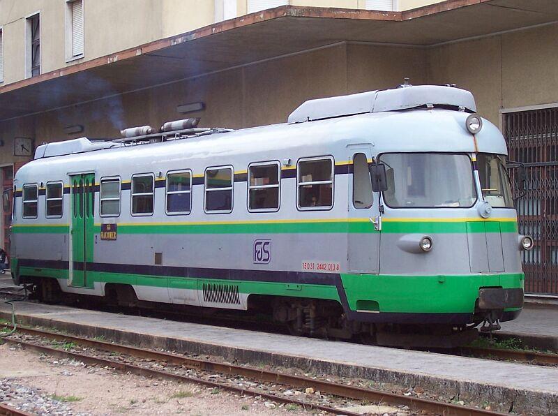

Ringrazio nuovamente l'amico Alessandro per la bellissima elaborazione di questo modello .
Vorrei farvi vedere quanto sia fedele la sua riproduzione con una immagine della ADe vera ..
98,7 KB
89,66 KB
<font color="red">Foto presa da internet</font id="red">

#48 Messaggio da MrMassy86 »
Il confronto con la reale è strabiliante, bellissima :grin: Massimiliano :cool:
