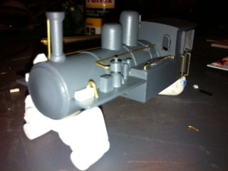

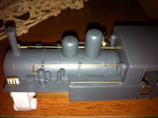

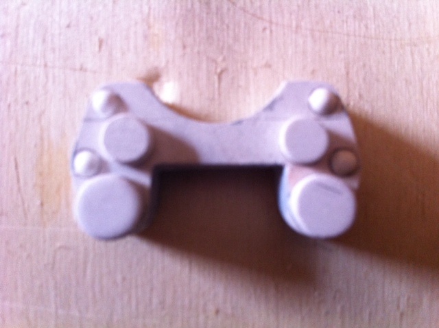

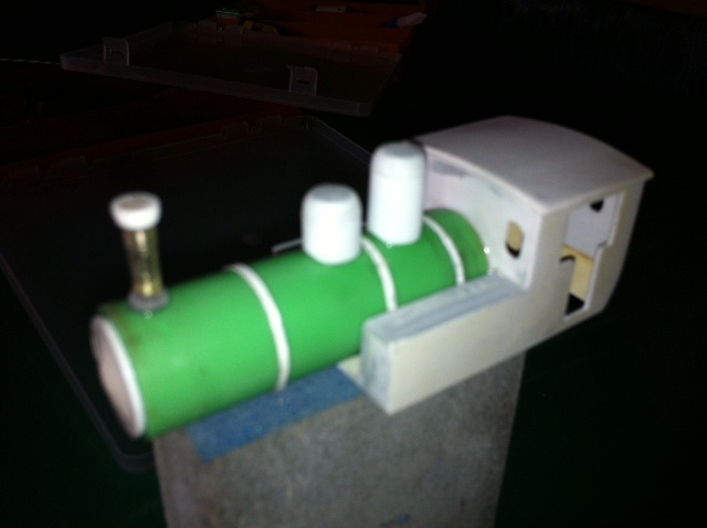

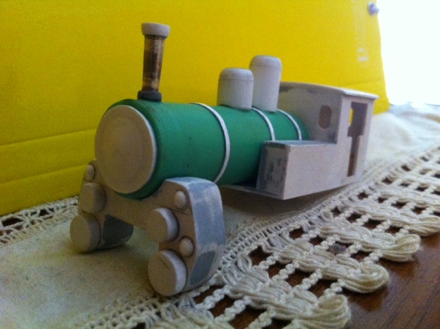

Fumaiolo eseguito con portasetole pennello per dare la conicita' e anelli con fette di penna
48,73 KB
Blocco cilindri in forex e plasticard con cilindri punzonati
76,39 KB
Prova dell'assieme
100,55 KB
Massimo

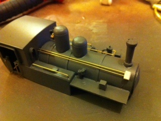

Mano di grigio fabbrica
30,55 KB
20,96 KB
Massimo

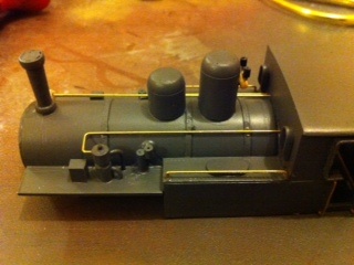

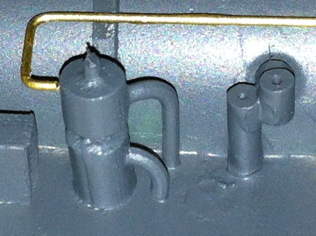

Alcuni dettagli di tubature varie e valvole e la pompa knorr autocostruite con filo di ottone e guaina di filo
22,27 KB
27,27 KB
28,08 KB
26,47 KB

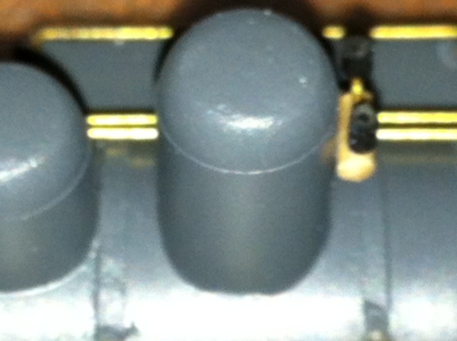

Il duomo e la sabbiera sono due cappucci di pennarelli sagomati e stuccati sulla sommita'. Le valvole di sicurezza sono due pezzetti di filo di ottone su cui ho infilato due micropezzi di guaina di filo
74,6 KB
La pompa knorr sono due pezzi tubolari di plastica e i vari tubi filo di ottone. La valvola sulla destra su cui ancora devo mettere un a capocchia di spilllo per simulare il rubinetto e' realizzata con porzioni di guaina di cavo incollata con cianoacrilico
109,37 KB
Massimo
