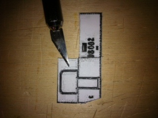

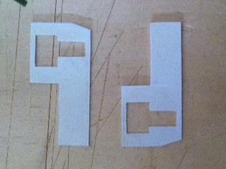

Pubblico alcune foto della costruzione della locotender, in plasticard da 1 mm recuperato dai fabbricatori di ghiaccio che riparo

#5 Messaggio da adobel55 »
Bravo.
Ti viene bene il taglio del plasticard??.

Un poco complicato ma con una buona lima si fa' tutto

#13 Messaggio da roy67 »
Complimenti Massimo. Sei partito benissimo.. e stai proseguendo meglio.
Una sola considerazione. Il tetto della cabina.. Non conveniva farlo in plasticard da 0,5 mm.. od addirittura meno?
Sarebbe risultato meno "spesso".
Ti ricordo che 1 mm, in scala 1:87, risulta 87 mm nella realtà :wink:
Al vero era una lamiera di spessore 3 mm (nella maggior parte delle vaporiere).
Comunque, critiche (bonarie e costruttive) a parte, stai facendo un ottimo lavoro. :cool:

Ti rispondo subito infatti e' da affinare grazie del consiglio
