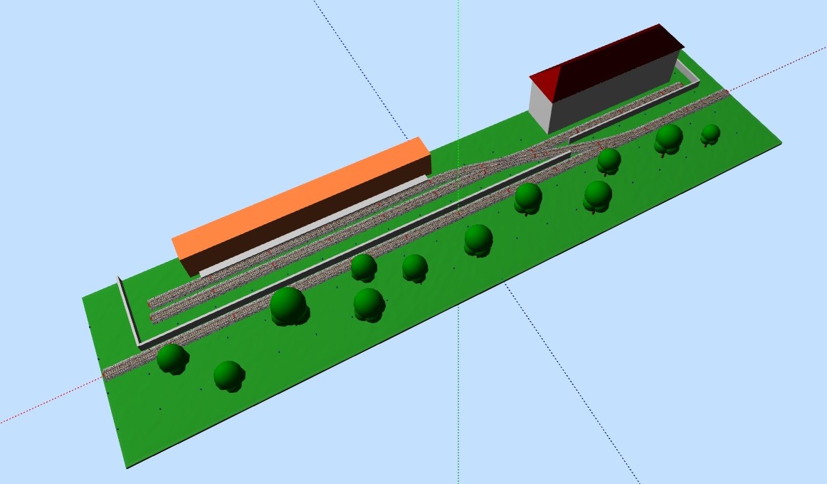

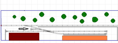

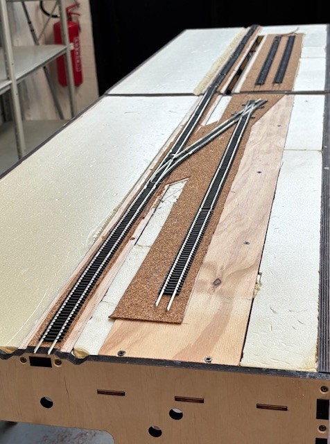

Con i 2 moduli da 1 metro che ho acquistato ho deciso di realizzare questo layout dove si potranno fare un pò di manovre.
In una sessione di gioco Fremo, questo caseificio dovrebbe essere sistemato in uscita o comunque non molto distante da una stazione, dove una locomotiva da manovra porterà in stazione i carri frigo carichi di formaggio e ritirerà carri frigo vuoti da portare al caseificio.
Questi 2 moduli avranno un sinottico con pulsanti per il doppio inglese ed un interruttore a chiave per il deviatoio in piena linea di ingresso al raccordo.

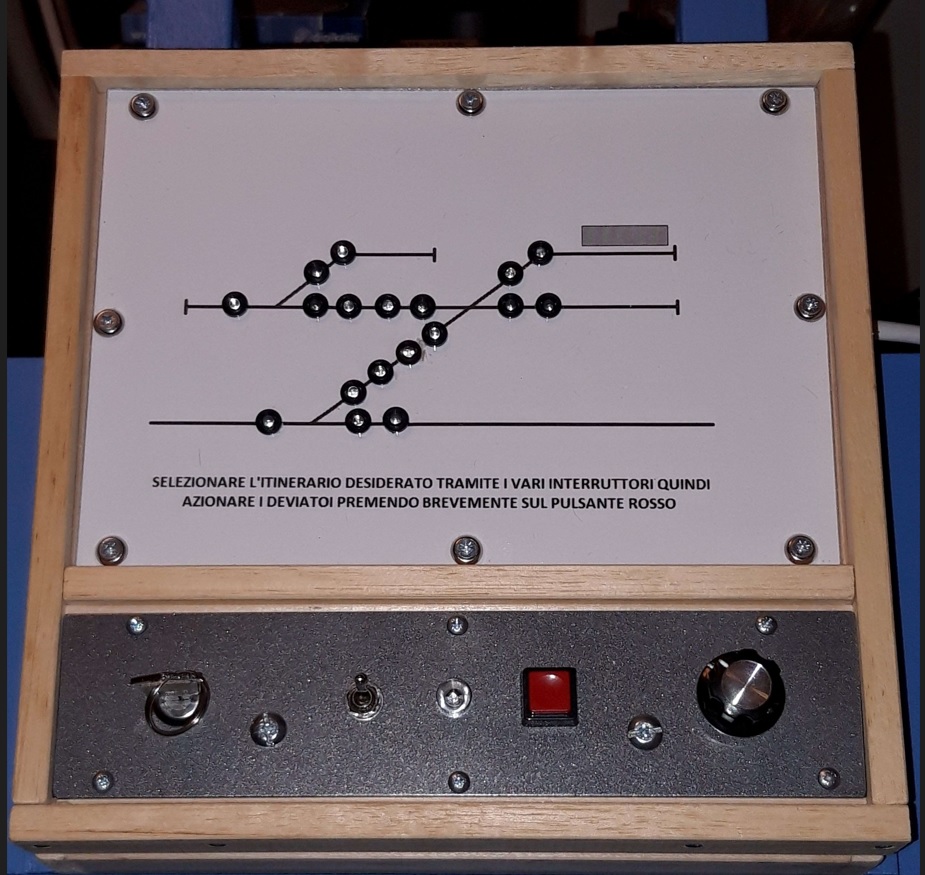

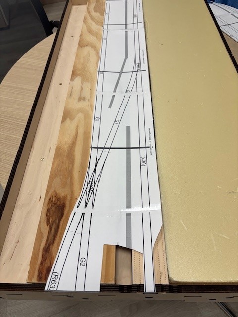

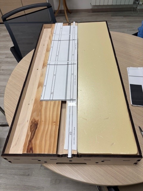

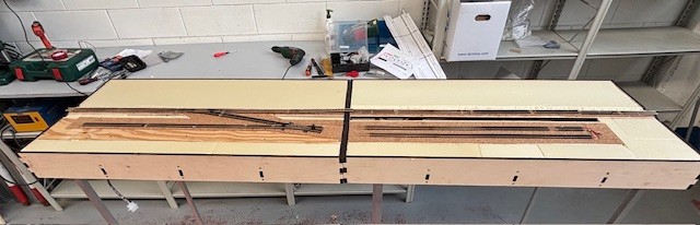

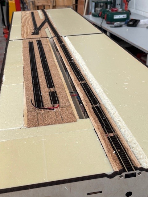

Nell'attesa che arrivino i binari dalla Germania, ho preparato i 2 piani binari (identici tra loro)

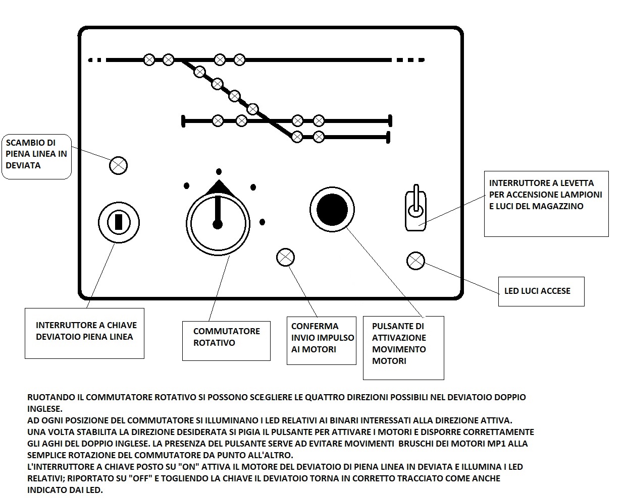

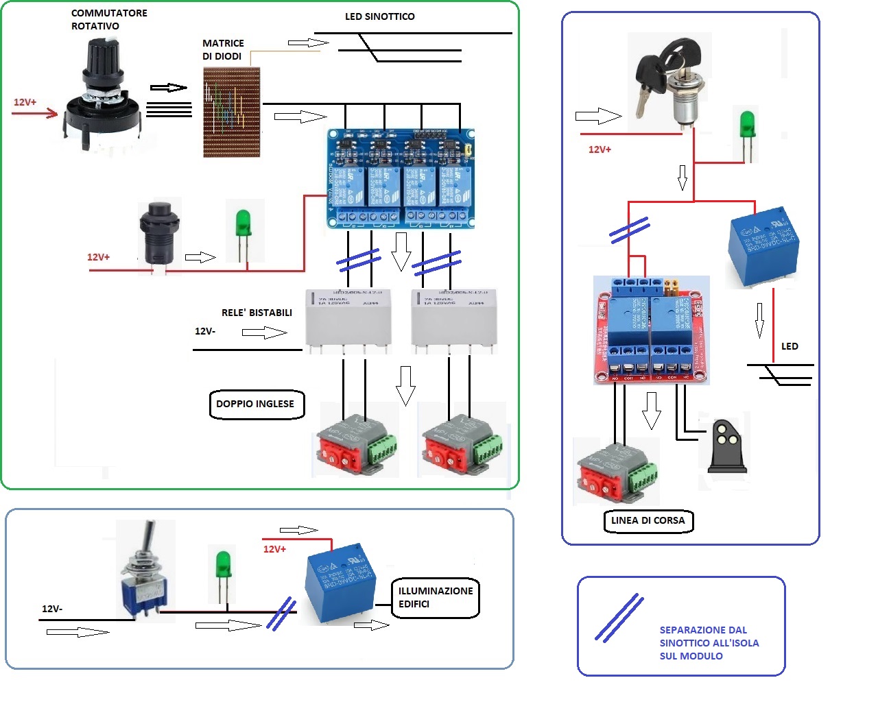

Intanto Mauro si è gentilmente offerto a prepararmi il sinottico come illustrato nelle successive immagini
Invito tutti a leggere la dinamica di funzionamento riportata nell'ultima immagine, in rispetto alle norme Fremo.
La costruzione del sinottico da parte mia era qualcosa che mi toglieva il sonno di notte, pertanto un doveroso grazie a Mauro per la sua preziosa collaborazione.
A presto con nuovi aggiornamenti

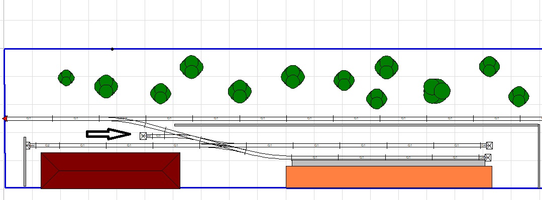

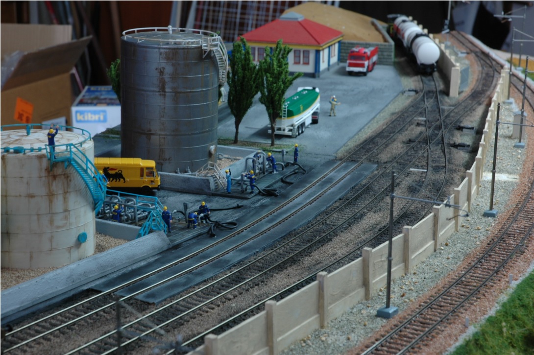

Giorgio, quello che dici è assolutamente fattibile e ti dirò che l'ho già fatto anni addietro su un doppio modulo con scalo carburanti ora in uso a Corretto Tracciato.
In quel modulo c'è più o meno lo stesso piano binari, solo con un deviatoio in più, come da immagine seguente.
Tutti i deviatoi sono mossi da servomotori comandati con decoder ESU, compreso il servo che apre e chiude il cancello di ingresso al raccordo.

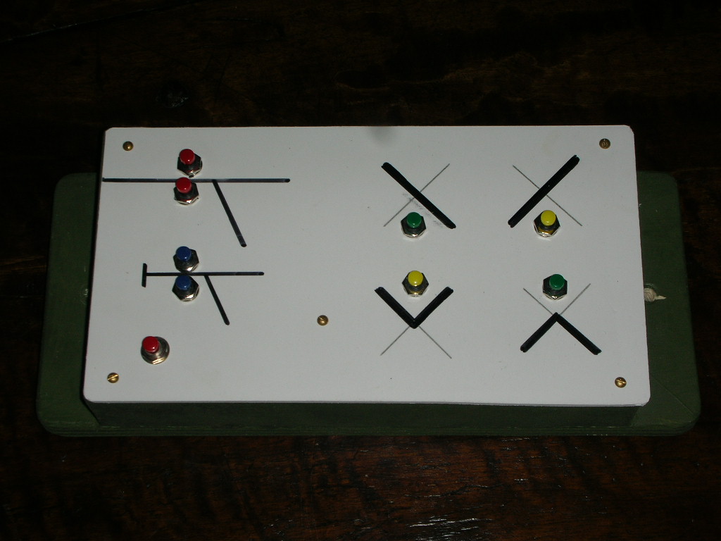

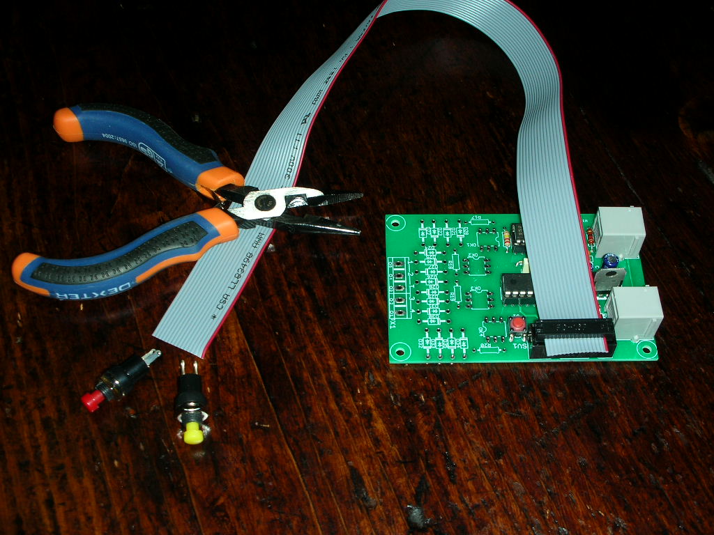

Il sinottico è stato fatto con la solita piccola matrice di diodi e al posto del commutatore rotativo ci sono pulsanti che agiscono su un encoder ricavato dai duttili decoder Dcc01 di DCCWolrd. Le immagini spero rendano l'idea del funzionamento.
L'esperienza maturata mi ha dimostrato che durante le sessioni automatiche mai nessun convoglio viene instradato nel deposito, che rimane a tutti gli effetti un tratto rettilineo facente parte di un percorso da una stazione all'altra. Infatti non c'è mai stata installata nessuna retroazione.

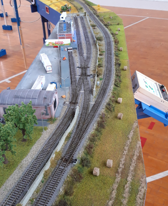

Qualche anno dopo ho costruito un deposito simile, stavolta di surgelati, con piano binari simile e sinottico rigorosamente analogico, più o meno come quello che andrò a fare per Flavio.
In conclusione, da anni i due moduli e i due sinottici vengono usati esattamente nella stessa maniera, ossia manualmente solo quando i raccordi sono presidiati e qualcuno si occupa delle manovre. Quando si passa all'esercizio automantico, i moduli diventano tratti di piena linea e basta; il raccordo industriale diventa solo scenico.

Sinottico analogico pronto per essere consegnato a Flavio.
Come si intuisce dal video, il deviatoio della linea di corsa si muove in deviata solo al girare l'interruttore a chiave; ritorna in posizione di corretto tracciato togliendo la chiave.
Il commutatore rotativo permette di scegliere visivamente con i led l'itinerario desiderato sul deviatoio inglese doppio; una volta stabilito l'itinerario si preme il pulsante per muovere adeguatamente i motori (un led rosso si accende per confermare l'invio del comando ai motori). A destra c'è un interruttore per l'accensione delle luci del modulo (edifici, lampioni).
La base di legno, con alcuni relè e il cavo di collegamento, va fissata sottoplancia al modulo e va collegata all'alimentazione a 12V DC.
