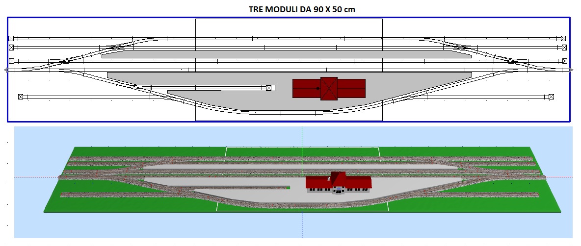

Docdelburg ha scritto: sabato 3 gennaio 2026, 16:43 Hai ragione Ed, sono un pò impegnativi, ma conosco le vostre capacità.... [104]
In ogni caso ci sono da fare anche i tratti di semplice linea, retta o curva che sia.
Mi sembrava quasi superfluo suggerire cose più semplici come ad esempio una stazione con raddoppio come questa.
STAZIONE SEMPLICE.zip
Molto bello👍

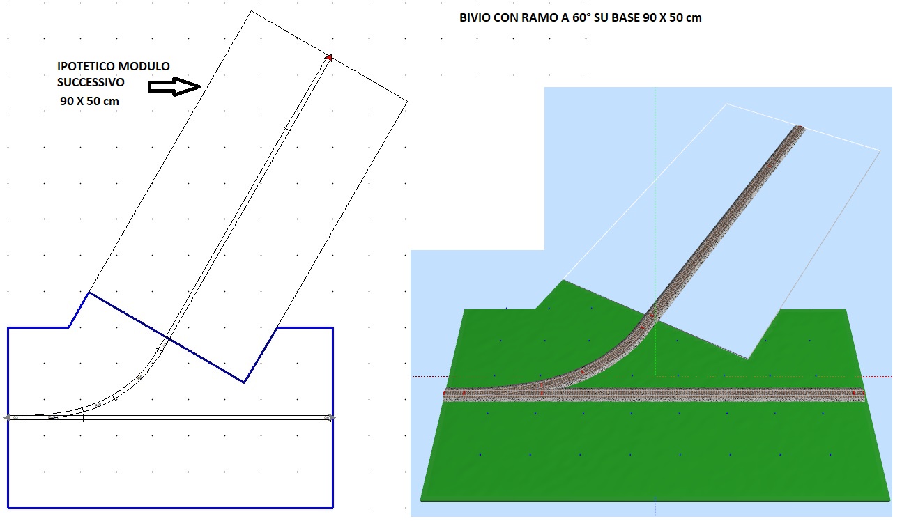

Possibile soluzione per un bivio di dimensioni contenute.
BIVIO 60°.zip
(1.58 KiB) Scaricato 8 volte

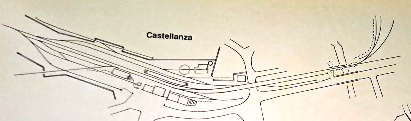

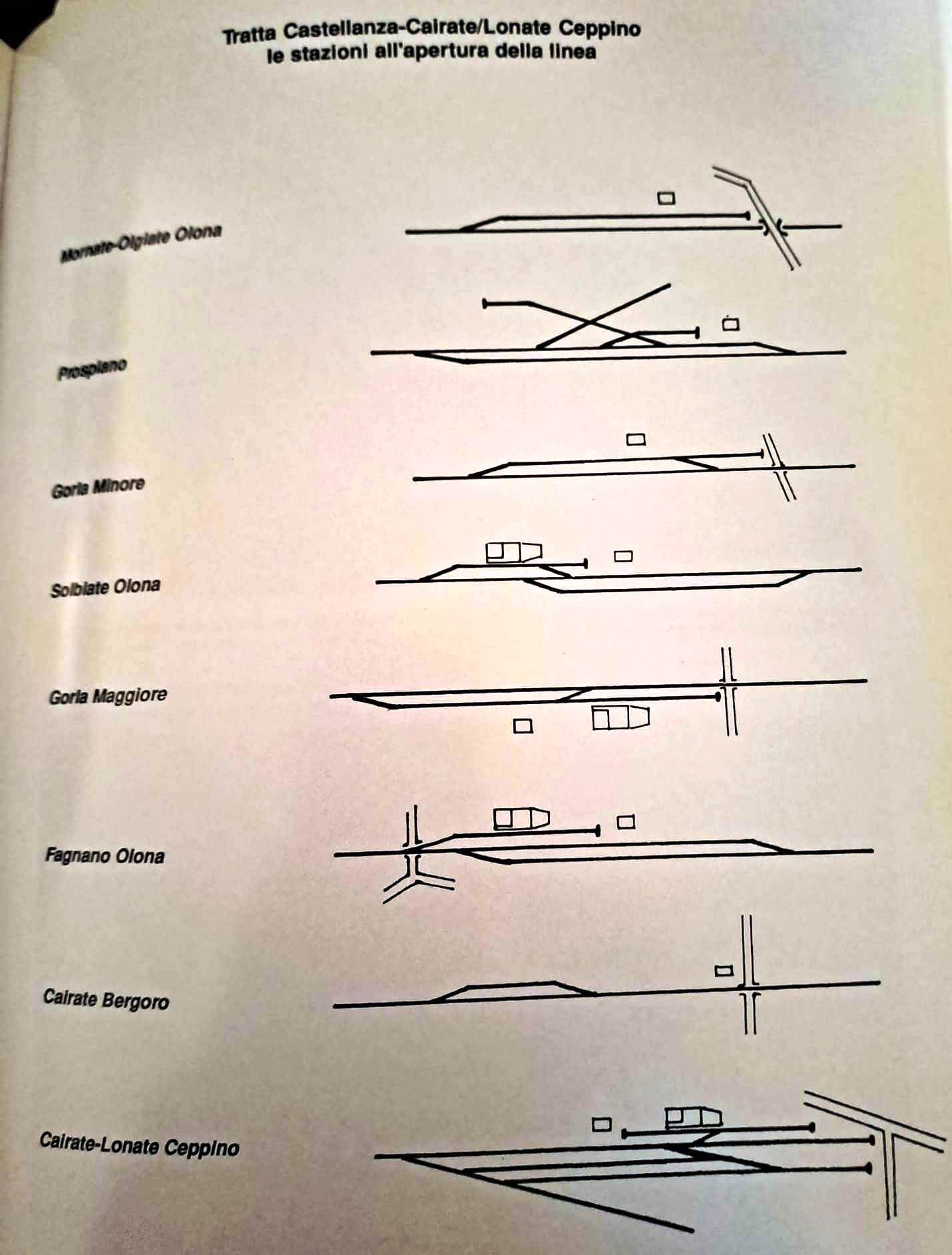

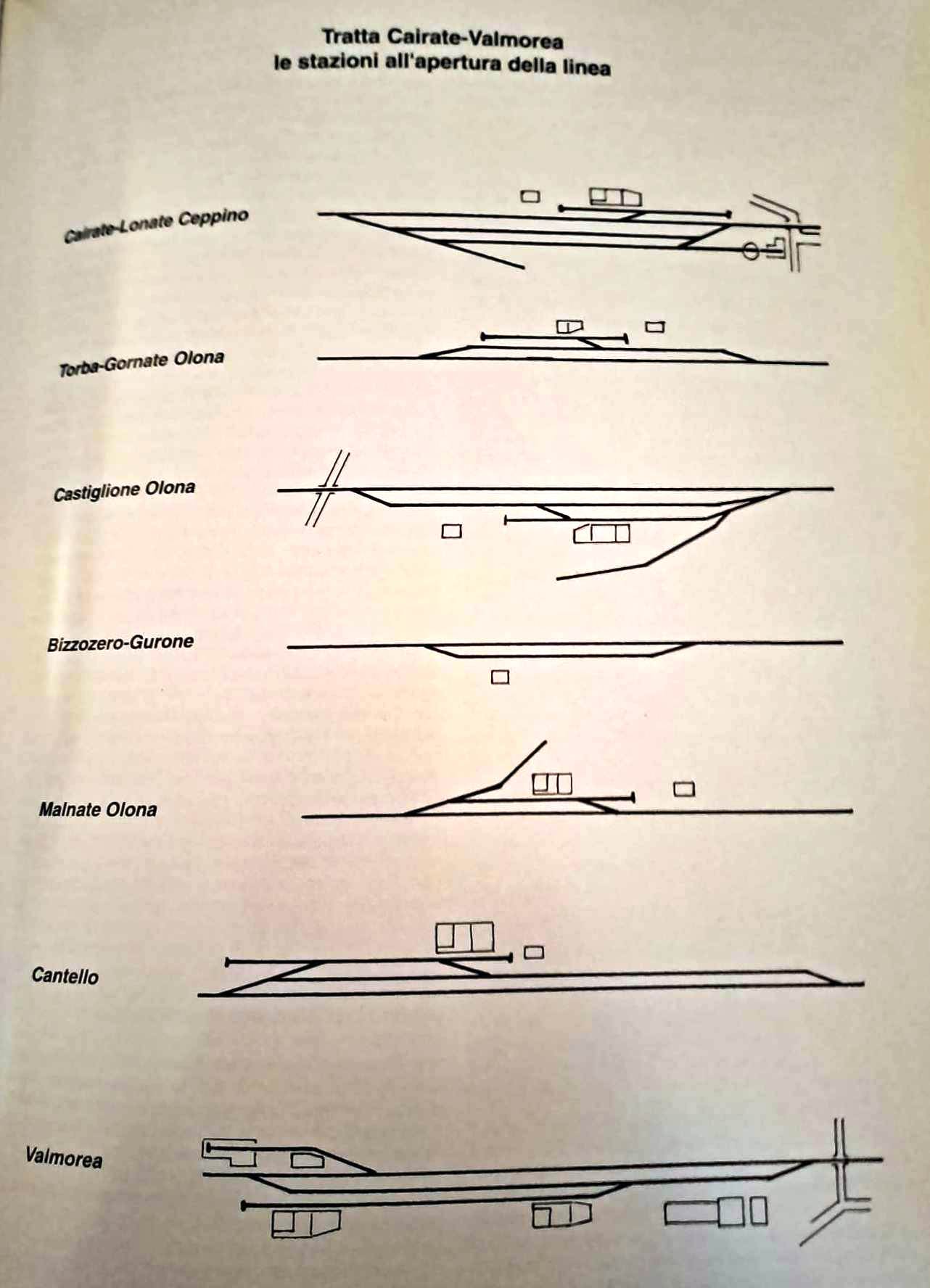

Vi sottopongo alcuni disegni (schemi e planimetrie) delle stazioni della linea della Valmorea...
Schemi delle stazioni lungo la linea, molte con raccordi industriali...
Tratta Cairate-Valmorea le stazioni alla apertura della linea
Ecco le planimetrie delle due stazioni di testa...
Castellanza FNM stazione di diramazione verso Valmorea
Valmorea FNM stazione di confine poi stazione di testa
Posso eventualmente fornire le planimetrie di altre stazioni, cosi come mappe di andamento della linea
Se desiderate posso illustrarvi le immagini che ho porposto che sono state ricavate dal libro, che consiglio vivamente di leggere...
Paolo Ladavas, Fabio Mentesana
Valle Olona Valmorea. Due nomi, una storia.
La ferrovia Castellanza - Mendrisio
Desenzano del Garda (BS),
Editoriale del Garda, 2001

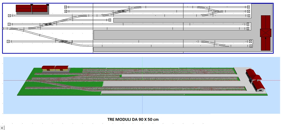

Possibile soluzione per una stazione di testa su tre moduli da 90cm ma di profondità ridotta di 25cm, con piccolo deposito loco e fabbricato viaggiatori applicato con mensola.
TESTA 25.zip
(11.68 KiB) Scaricato 7 volte

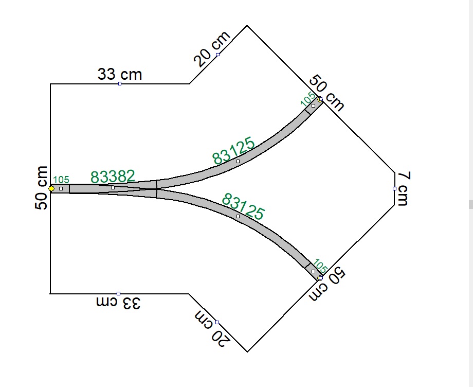

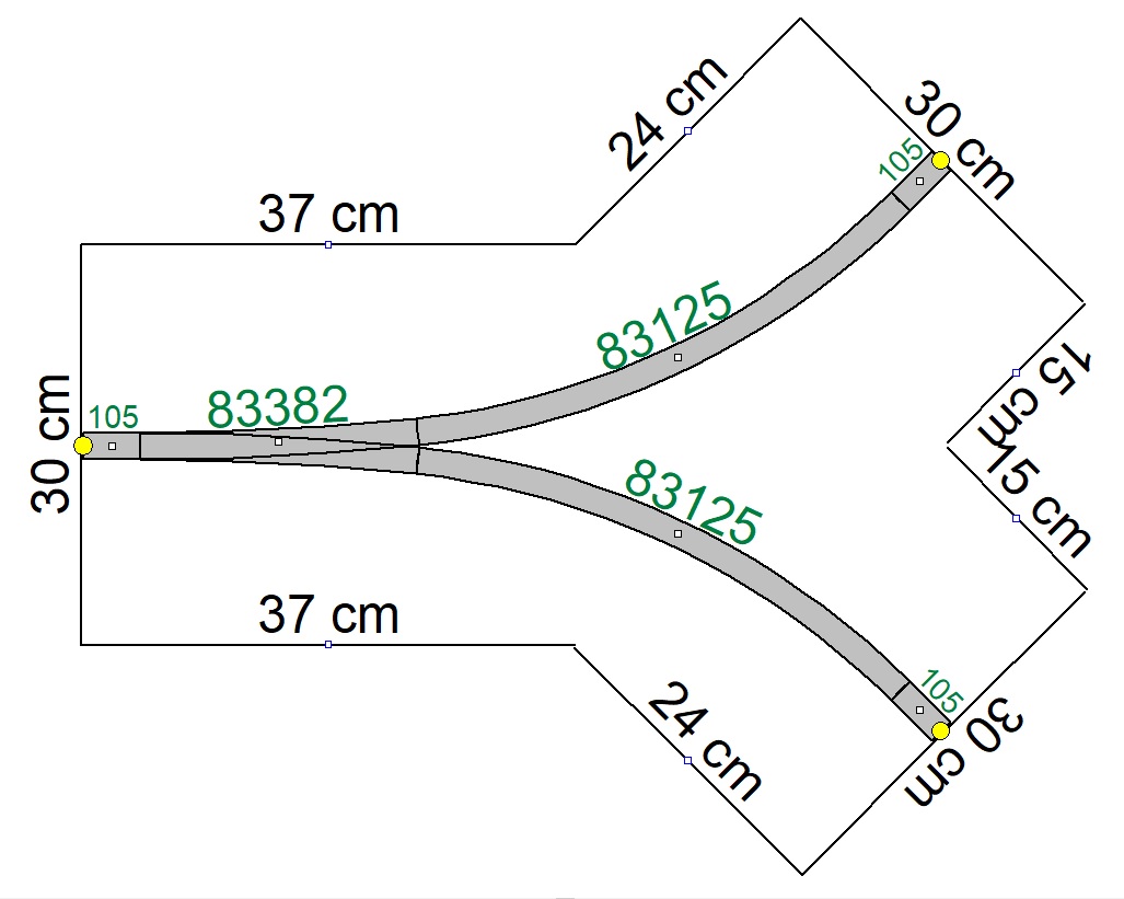

Nuova proposta per un bivio con deviatoio a Y da 12° e curve con raggio 600mm per avere due rami entrambi divergenti di 45° rispetto alla linea di arrivo.
Il risultato sono due linee divergenti formanti un angolo di 90°.
Le due immagini si riferiscono a versioni con testate da 30 e 50 cm mantenendo gli stessi binari.

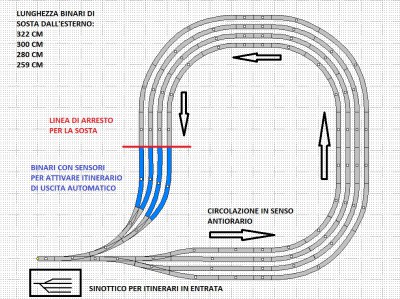

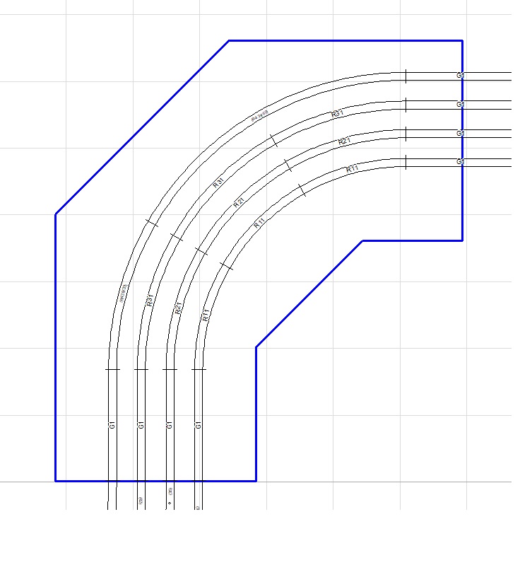

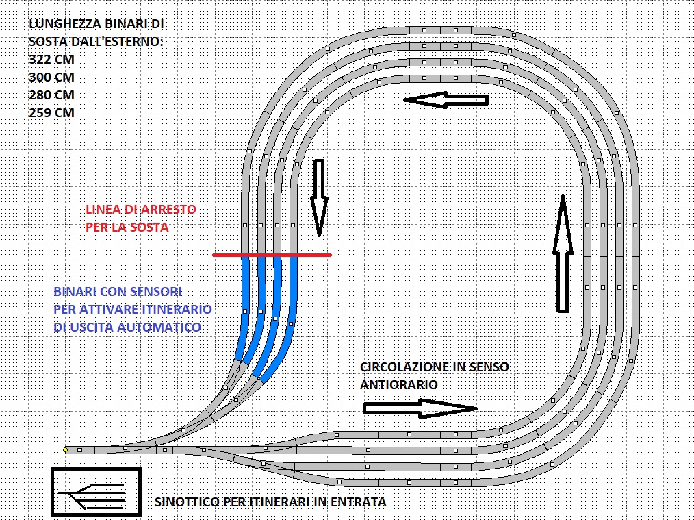

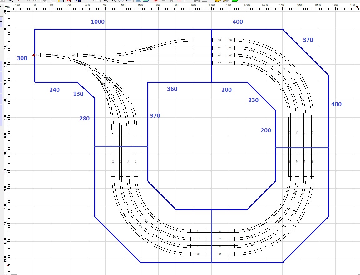

In questo post sono a proporre il progetto di un deposito convogli con funzionamento semiautomatico sulla base di quanto già precedentemente realizzato in scala maggiore.
Durante i meeting risulta molto comoda la presenza di un deposito in cui far sostare alcuni convogli così da poterne alternare la circolazione.
Poter mettere in sosta i convogli senza scomporli o toglierli dai binari e averli pronti all'uso con loco in testa, senza manovre, fa risparmiare tempo e aumenta il divertimento.

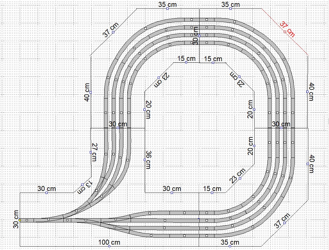

Il deposito è costituito da quattro moduli, di cui tre curvi di uguali dimensioni per agevolarne il rimessaggio e il trasporto.
La testata di raccordo è larga 30 cm.
Il piano binari è costituito da un grosso cappio che contiene quattro binari che hanno una lunghezza utile di sosta che va da 259 del binario più interno a 322 cm del binario più esterno.
Qualche immagine prima di proseguire con le spiegazioni.
Il complesso montato occupa all'incirca 161 cm in lunghezza e 133 cm in profondità.
La circolazione è obbligatoriamente in senso antiorario; un sinottico analogico a pulsanti attiva l’instradamento in entrata verso uno dei quattro binari di sosta. I convogli in sosta non devono oltrepassare la linea di arresto. Facendo partire un convoglio in sosta, il binario con sensore che viene percorso dalla loco predisporrà i deviatoi per il corretto instradamento di uscita, senza bisogno dell’intervento di un operatore; operatore che invece dovrà attivare a sinottico l’instradamento in entrata nel cappio.
Nulla vieta di aumentare la capacità del deposito interponendo due ulteriori moduli rettilinei così da far sostare due convogli in coda su ciascun binario.
Come accennato all’inizio, il progetto prende spunto da quanto mi è capitato modificare e manutenere come risulta in questa discussione.
Modifica all'impianto elettrico di un modulo con automatismi semplici - Fonte www.scalatt.it/forum
Sono ovviamente a disposizione per fornire supporto e materiale elettronico specifico a chi fosse interessato alla realizzazione.

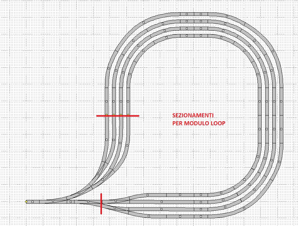

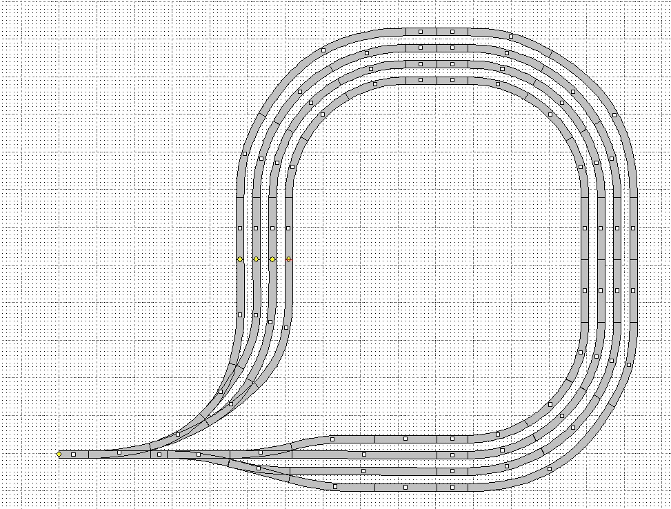

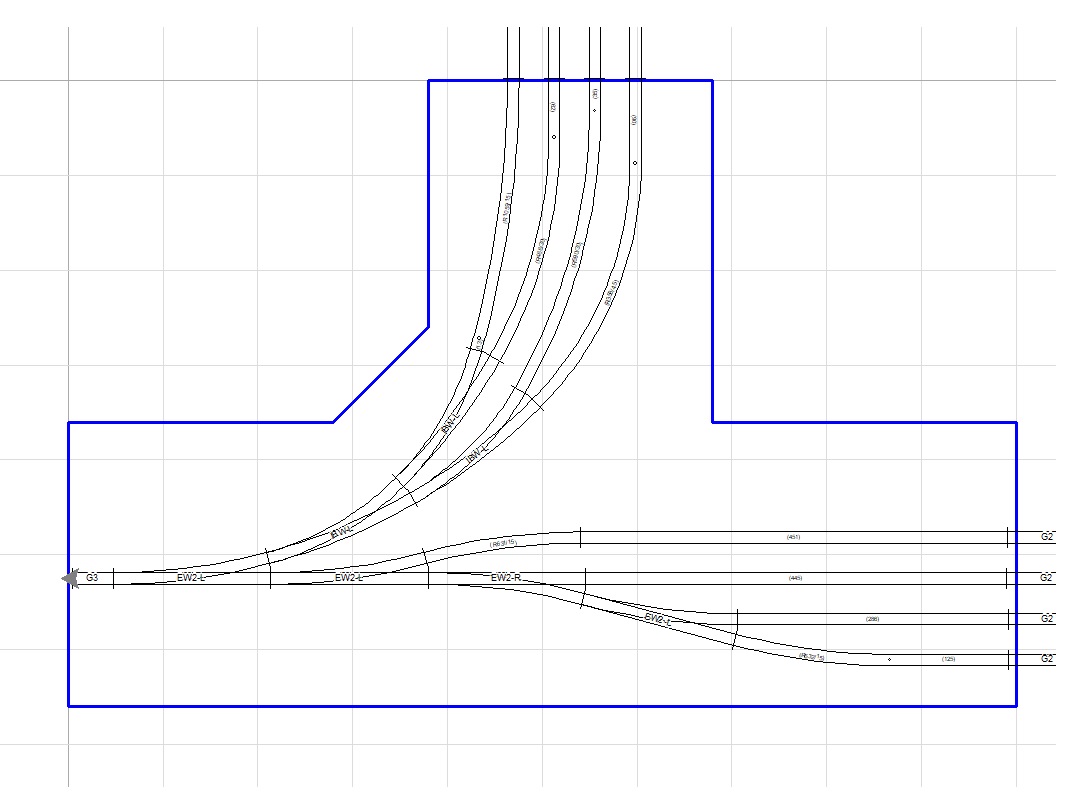

Giusto per avere anche un riferimento con quali binari realizzare il deposito, posto le immagini dei due tipi di modulo con i codici Tillig.
Nell'insieme dovrebbe avere, più o meno, questo aspetto complessivo. Tre moduli angolari di uguali dimensioni e un modulo a T.
