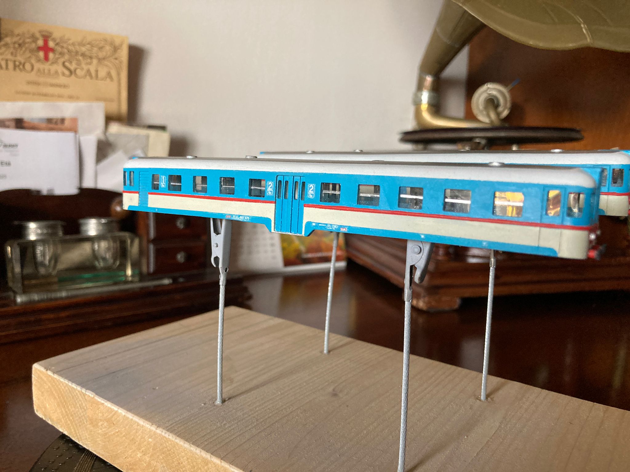

Per il diorama operativo di San Papino (qui la discussione: Diorama operativo punto a punto in scala TT - Fonte www.scalatt.it abbiamo deciso di realizzare la ALn 668 1471, che per epoca si integra molto bene con l'ambientazione del diorama.
Questo è il rendering 3D della cassa disegnata con FreeCad
Mentre questo è il sottocassa. Non disponendo di disegni o fotografie ci siamo ispirati al sottocassa del medesimo modello di Rivarossi:

Ecco alcune foto dei modelli colorati dal bravissimo Massimo (wmax53) e con le decal applicate e vetri ai finestrini [109]
