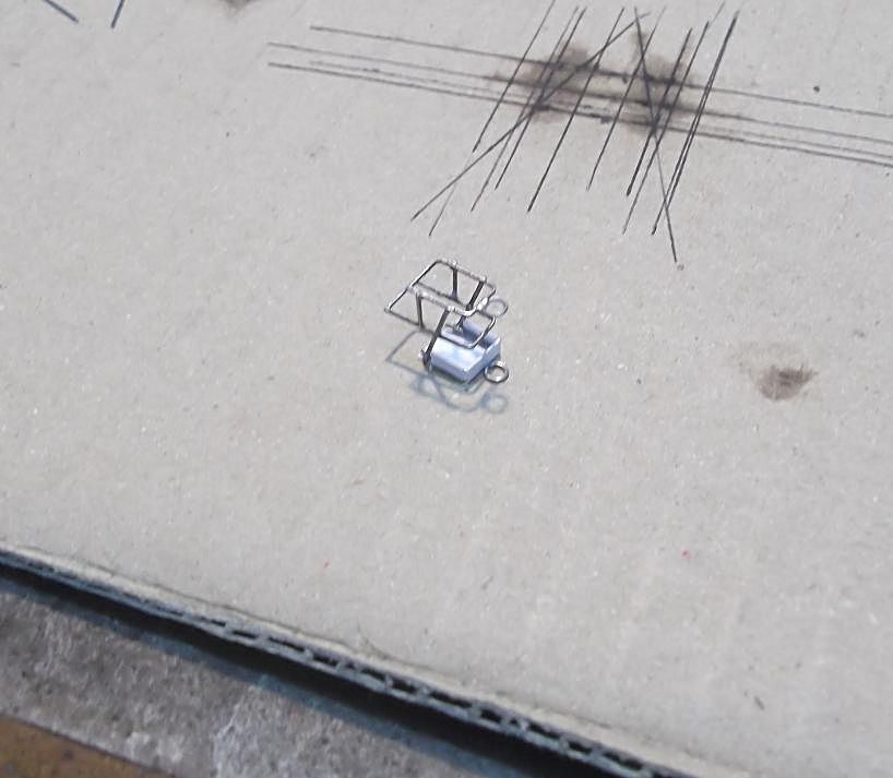

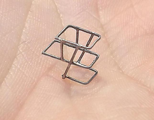

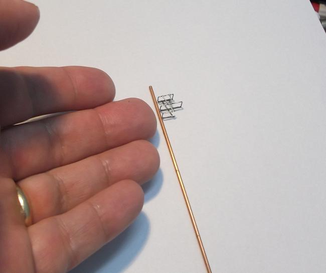

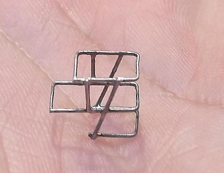

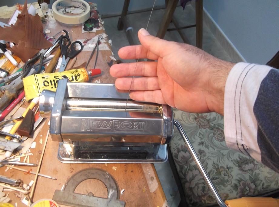

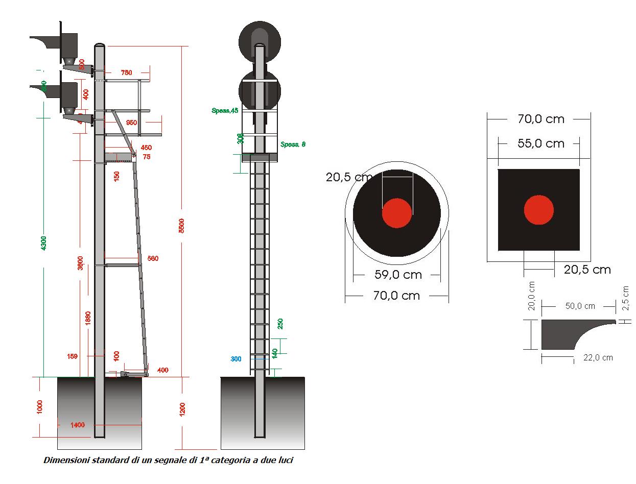

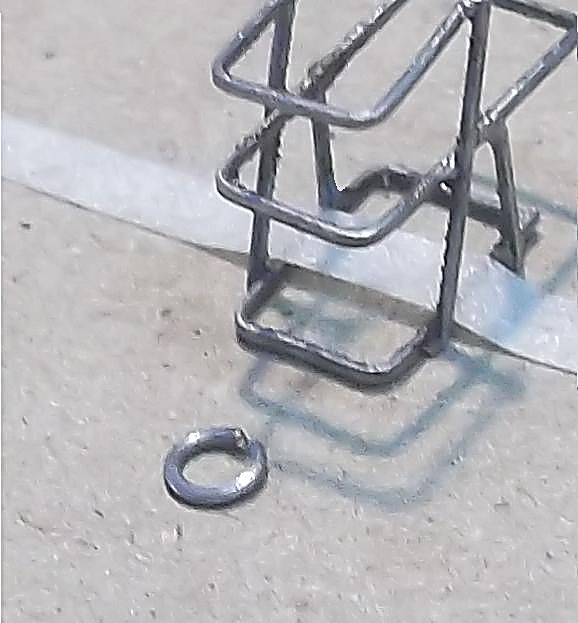

La prima cosa che mi accingo a realizzare è il cestello di protezione.
Essendo questo realizzato al vero da segmenti piatti, ho voluto provare ad appiattire del filo metallico utilizzando una vecchia macchina a rulli per fare la pasta.Il risultato mi ha appagato.
Le misure principali, le ho ricavate da disegni quotati, trovati in rete :smile:
Ecco la sequenza fotografica:
87,95 KB
175,68 KB
132,59 KB
64,06 KB
77,95 KB

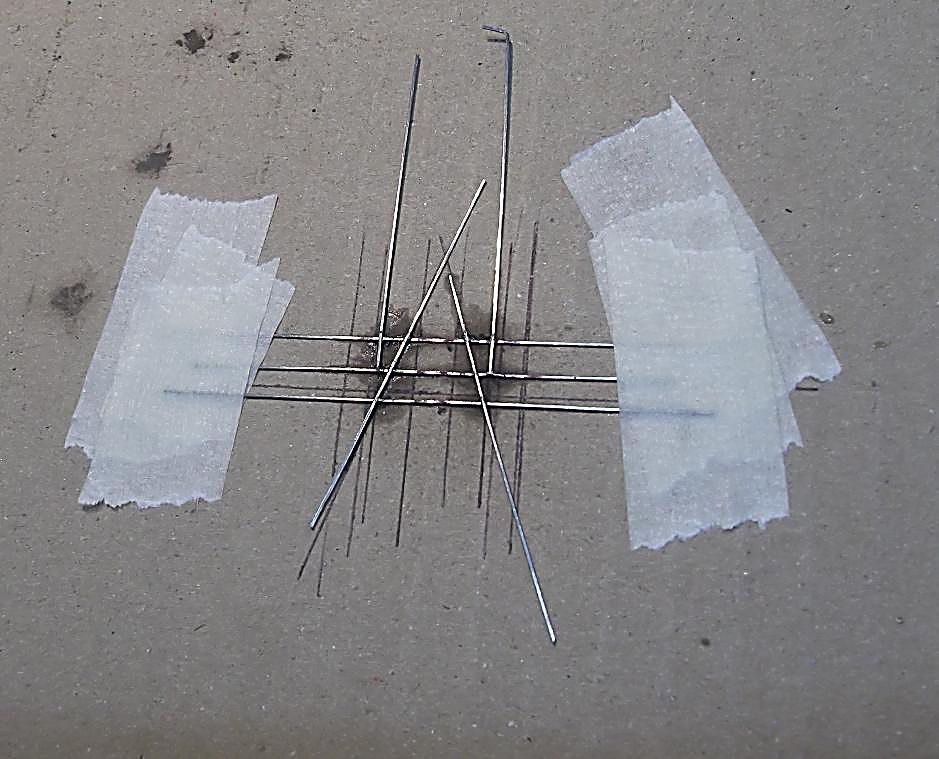

Aggiornamenti...

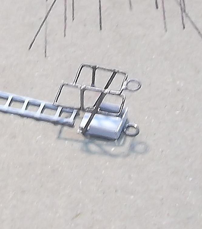

Saldato anello di ancoraggio (profilo correttamente tondo e non appiattito)
e ricostruito zoccolo del cestello (strisciolina di plasticard)
73,13 KB
83,14 KB
67,5 KB

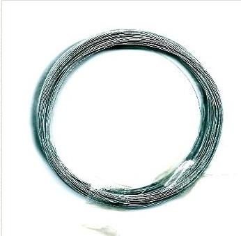

Ciao Alex, lavoro splendido come sempre, mi potresti dire quale materiale metallico ai usato, e se è di facile reperibilità,
grazie infinite.
grazie infinite.
Si tratta di filo cotto zincato.Si trova nei centri commerciali oppure in rete.Una matassina, costa meno di 1,00 euro.
Grazie per i complimenti :grin:

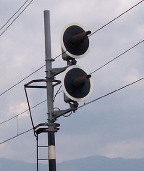

Anzi, ho trovato solo questa foto.Carlo, ti riferisci a questo vero?
23,52 KB
Re: Segnale FS scala TT
#16 Messaggio da carlo mercuri »
23,52 KB
Bravo proprio lui......lo so che il lavoro in più non ti spaventa!! :smile: :smile:
Più che altro per una questione temporale......tutte le riproduzioni che vedo
(artigianali e non) tendono a riprodurre i segnali in epoca attuale, mentre gran parte del materiale in Enne è retrodatato(E 424, E636,E 444 ecc)[8]
Comunque è vero ,non ci sono molte immagini in rete!!!

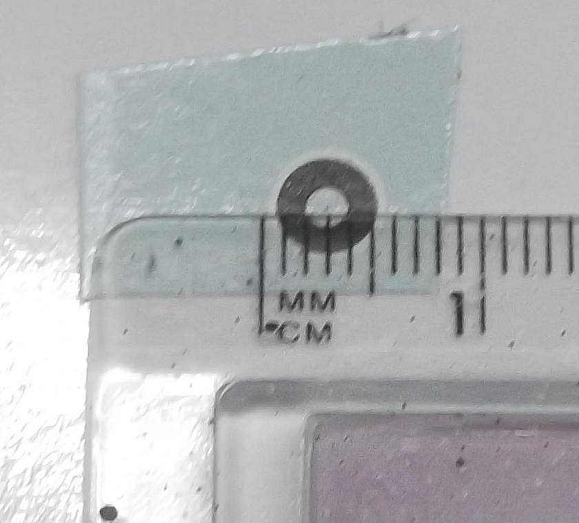

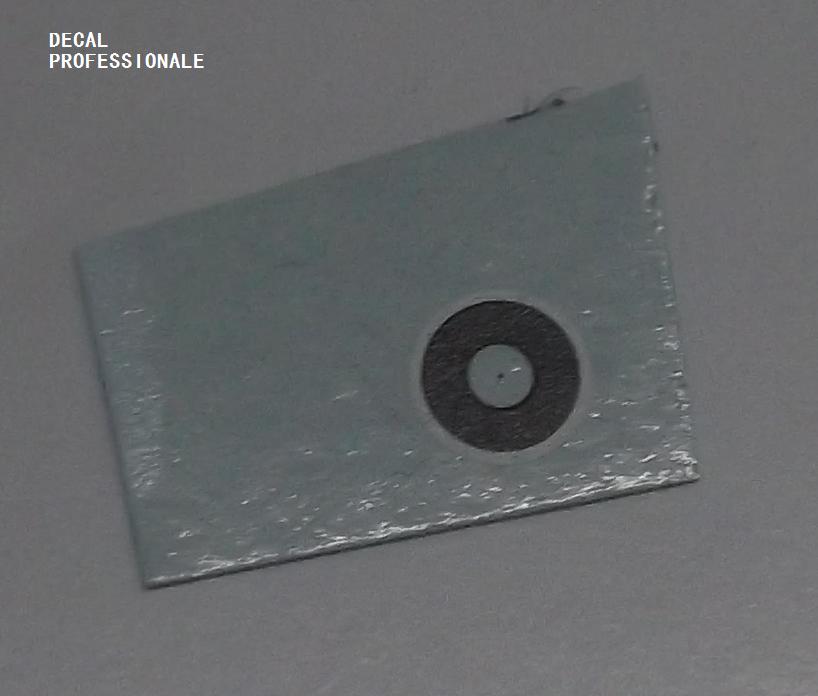

Ecco le decals delle vele in perfetta scala 1:120 fatte realizzare da una azienda grafica a livello professionale.Se siete interessati, ditemelo, che vi dico a chi mi sono rivolto :smile:
84,74 KB
97,83 KB
Messaggi: 23560
#25 Messaggio da Andrea »
Certo Alex, è un'informazione che può servire a tuTTi, anche a chi non fa TT.
Posta pure in chiaro.
