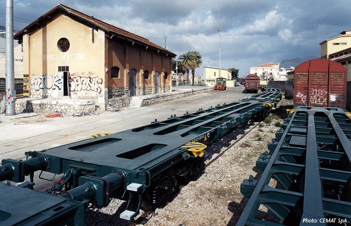

approfitto di questa discussione per informarvi che io e Flavio abbiamo in programma di realizzare un carro sgnss in fotoincisione, tornitura e microfusione. A grandi linee i componenti saranno questi:
-corpo centrale e carrelli in fotoincisione
-respingenti, fiancate dei carrelli e serbatoi vari in microfusione
-assali e supporti dei carrelli in tornitura
L'unica cosa che dovremmo comprare commerciale sarebbe il portagancio.
Non vogliamo fare promesse ne creare aspettative eccessive, ma sarebbe nostra intenzione portare almeno un primo prototipo circolante a Novegro.
Per quanto riguarda lo stato attuale delle cose, non posso dirvi nulla, solo che sono un paio di mesi che ci lavoriamo.
Abbiamo aspettato così tanto per comunicarlo perchè volevamo essere sicuri della fattibilità economica e progettuale.
Inserisco una foto del carro che stiamo riproducendo, tenete conto che ci sono almeno 4 livree diverse, per tutte le amministrazioni europee.
Giacomo (e Flavio)

Messaggi: 7739
Re: e se ce li facessimo?
Ho capito bene?
Li farete in TT?
Se si, è una notizia bellissima.
In tal caso sarebbe meglio noi facessimo qualcosa d'altro.

Bene , bellissimo........ma non sarà difficilino montare un carro tutto travature, e per di più lunghe? :sad:
Lo dico per coloro che magari monteranno per la prima volte un carro.....si parlava di qualcosa di mooolto semplice, o mi sbaglio?
Si, ma questa è un'iniziativa private di Giacomo e Flavio e avranno fatto le loro considerazioni.
