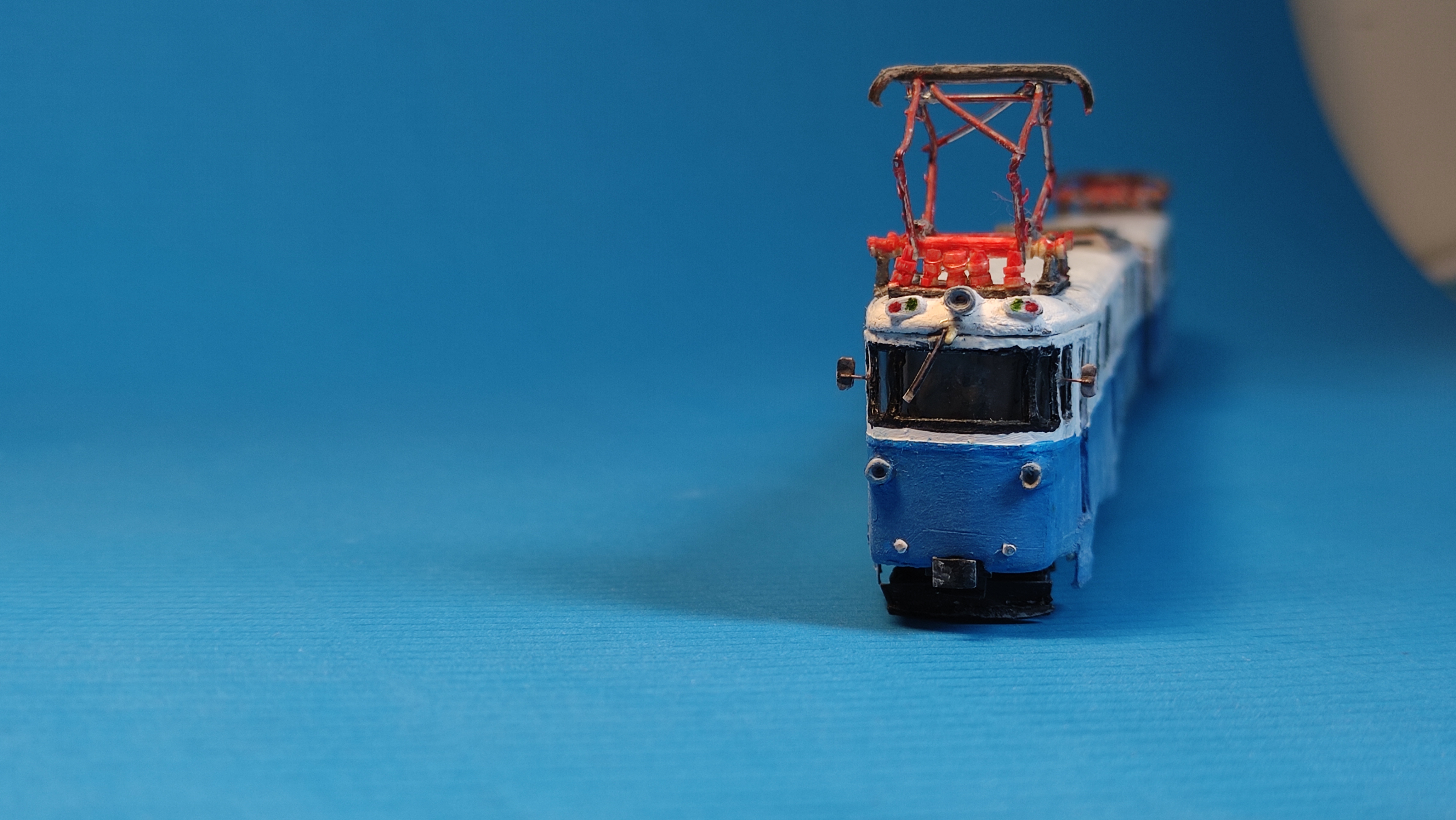

Come promesso, qualche foto dei pantografi un po' sistemati (prima di dichiararli definitivi e pittargli dovrò dare un'altra sistemata...) e della copertura del reostato (vero?) posta sopra la cassa centrale...
Poche cose, ma in questi giorni è poco anche il tempo...

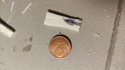

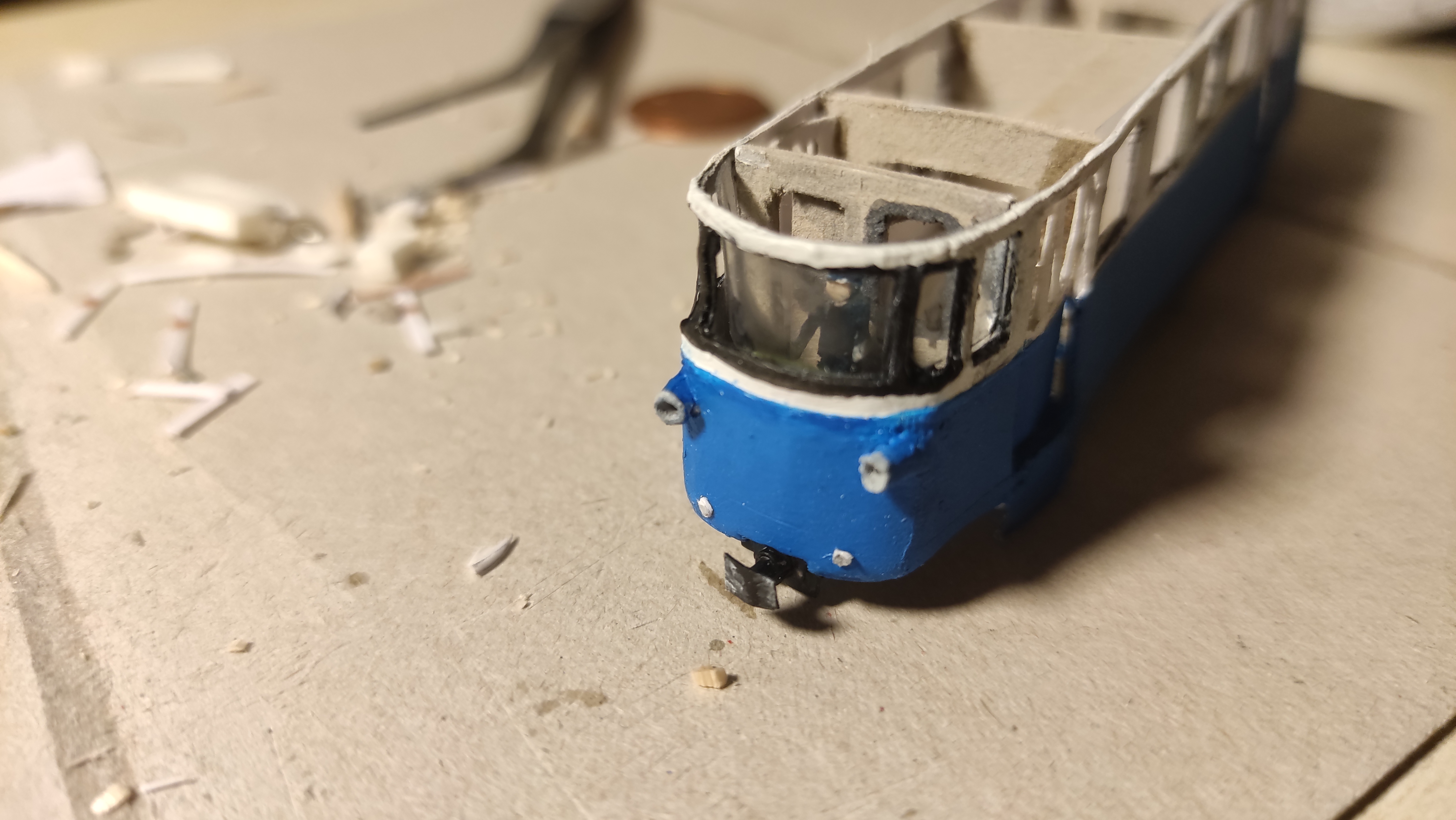

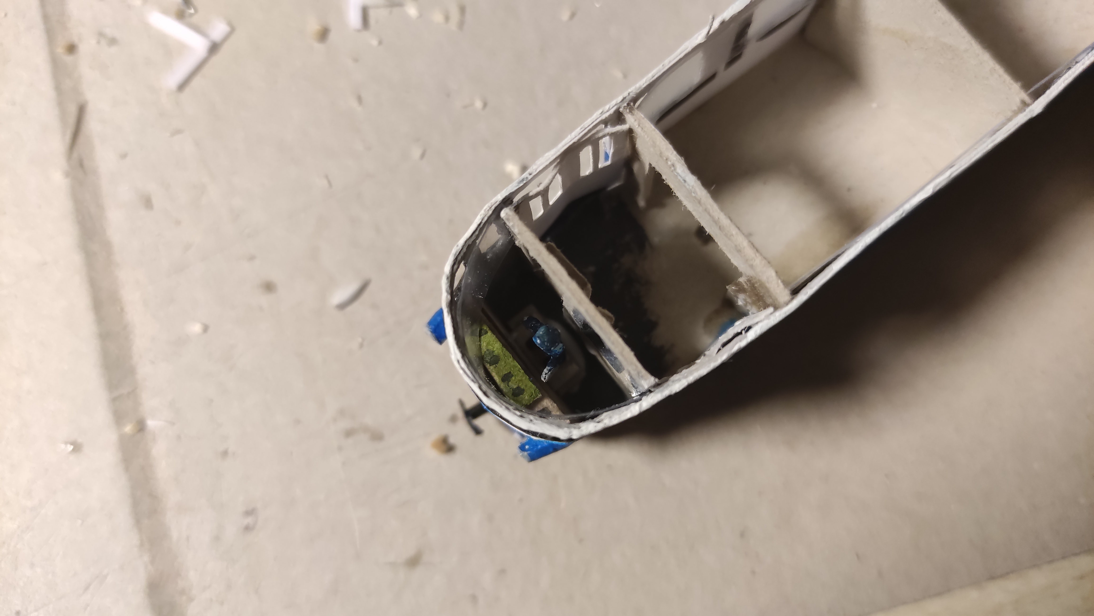

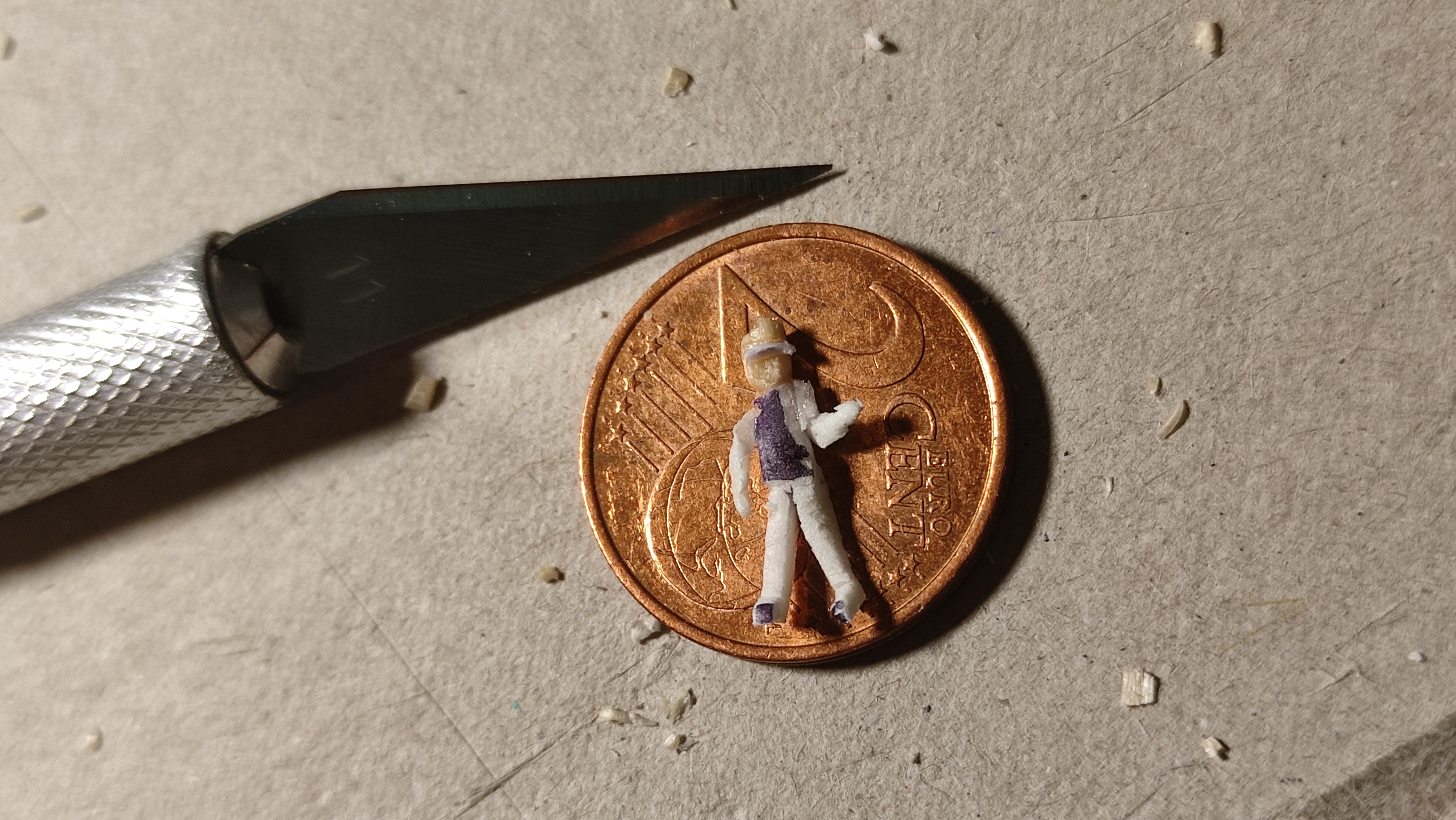

Ieri sera ero ispirato, dunque ho fatto questo sgorbietto immondo, da un ritaglio di polistirene e un pezzetto di stuzzicadenti...
Inorridite pure, ma:
1) è talmente piccolo che, ad occhio nudo, guardandolo di sbieco, da lontano, con gli occhi socchiusi, e chi più ne ha più ne metta...beh, è passabile;
2) tanto andrà sepolto nella sua piccola cabina, e praticamente non si vedrà più.
Ecco dunque Moreno il capotreno al lavoro dietro ai comandi:
Così ho potuto chiudere anche l'ultimo imperiale non ancora incollato (sarà necessaria una stuccata eh). Salutatelo, ché praticamente Moreno il capotreno non si vede più... Ma lui, caparbiamente, c'è!

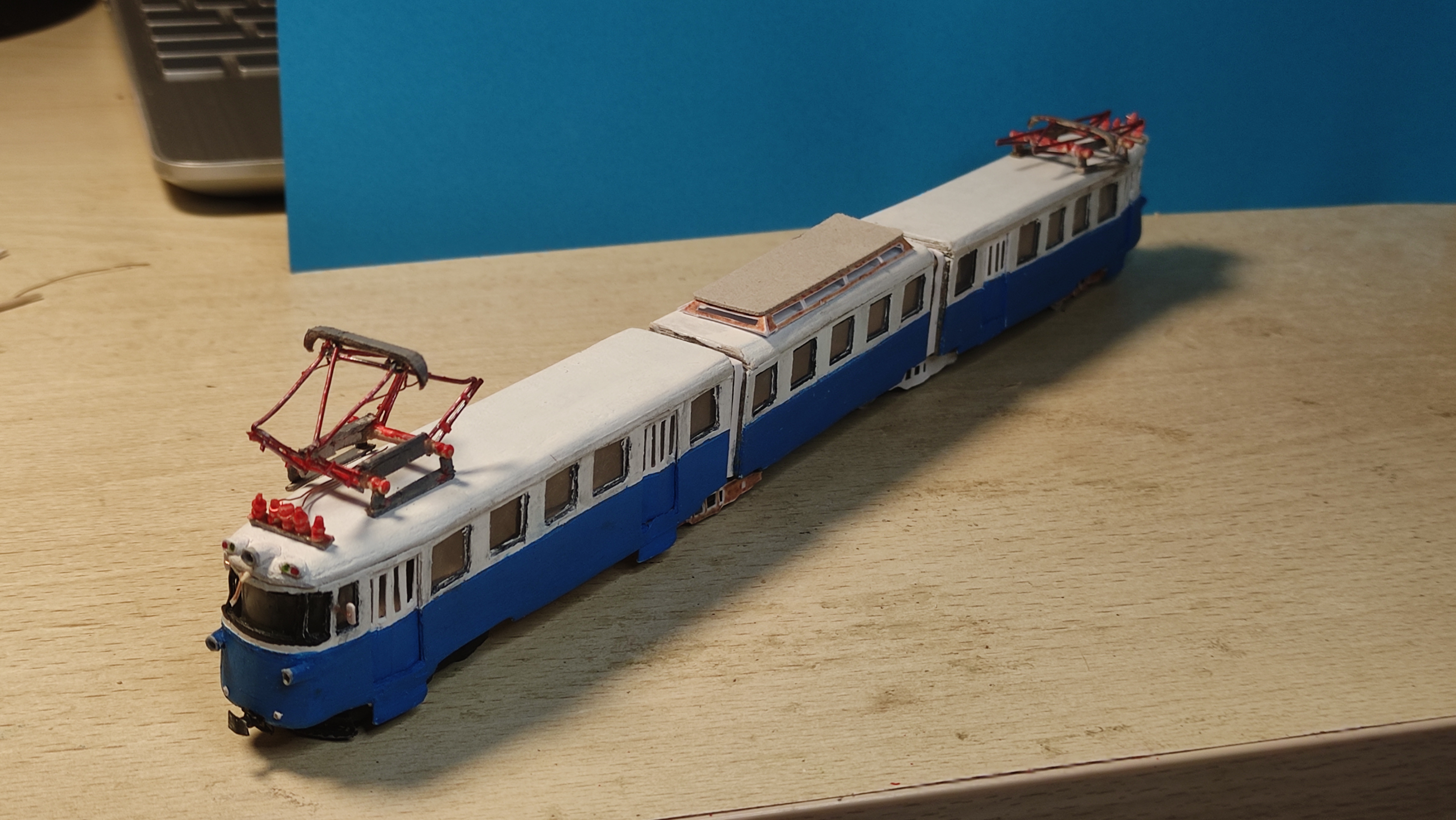

Infine ho aggiunto qualche dettagliuccio alla loco (specchietti e tergicristalli) e ho dato una prima pittata ai pantografi, che necessitano di sicuro di vari ritocchi e poi di invecchiamento, da farsi su tutto il modello in seguito.

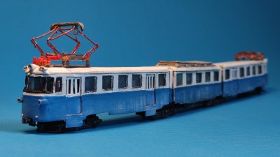

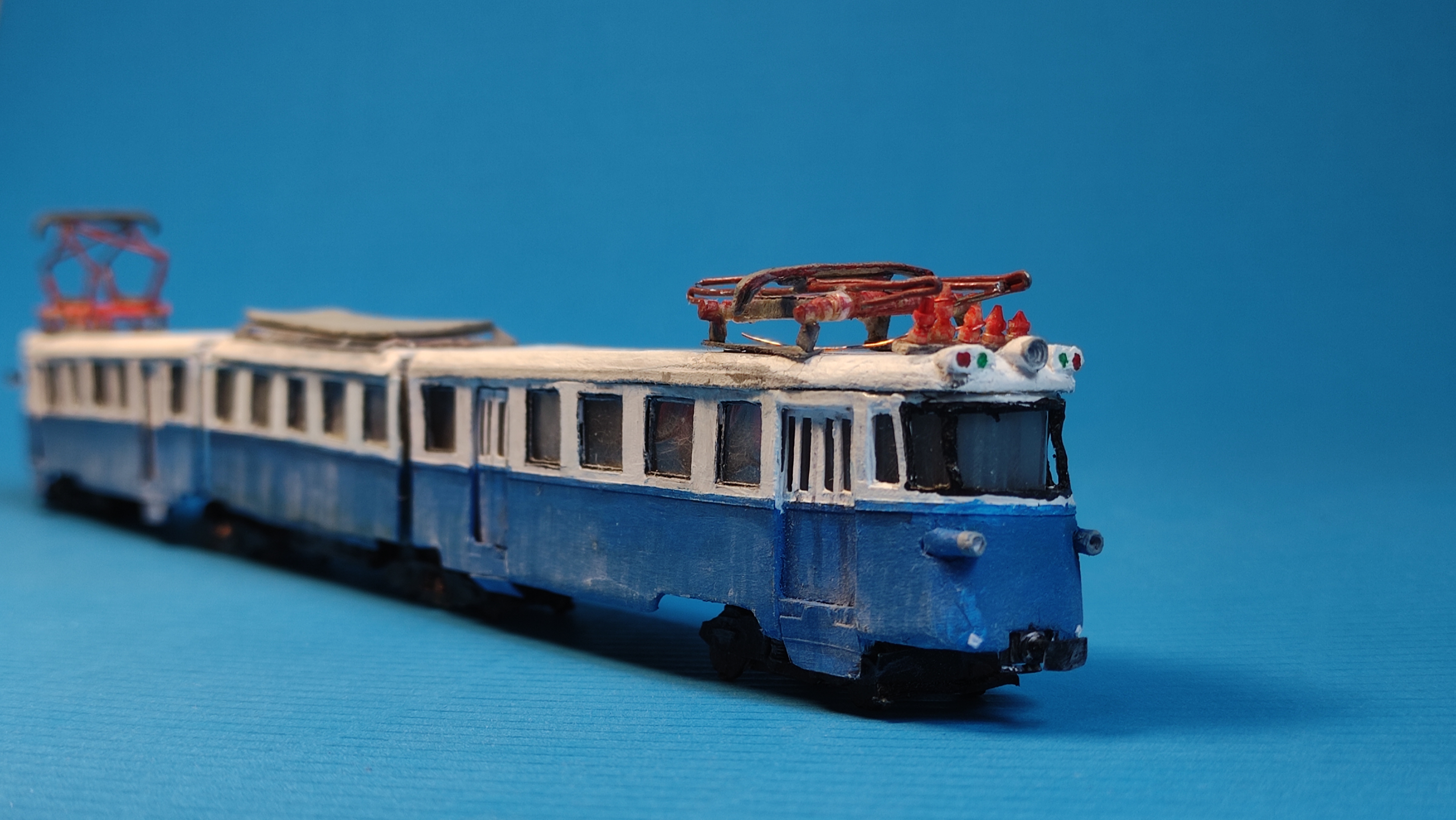

E qui alcune foto dell'Etr allo stato attuale (ricordo ancora solo appoggiato ai carrelli e dunque con un po' di gobbe):
E questo è quanto!

Complimenti vivissimi per il personaggio che però ti toccherà ribattezzare perchè, tecnicamente, è un macchinista non un capotreno ;-), comunque una volta fatte le piccole modifiche alle giostre sarà un modello eccellente .... una domanda, i viaggiatori stanno tutti in piedi? [264]

Complimenti Giacomo. Per essere uno sgorbietto come dici tu....è davvero un bel personaggio. Pensa che io non sono davvero capace di poterne fare uno......Non mi sino mai cimentatibin queste cose. Ti faccio I miei complimenti, giorno per giorno scopro le tue tante e poliedriche capacità. [104]

Franco, grazie! Accidenti, da qui si evince la mia scarsissima cultura ferroviaria... che dici, Battista il macchinista va bene? Per i viaggiatori, ti dirò che avevo in mente di lasciare tutto così com'è, però forse forse potrei fare un minimo di interni, eh! Vedrò!
Egidio, grazie per le tue bellissime parole! Sono avvantaggiato dalla scala TT che è piccola e si fa perdonare i dettagli, e dal fatto che il personaggio è sostanzialmente seminascosto... Dai, provaci pure tu!

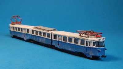

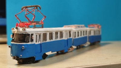

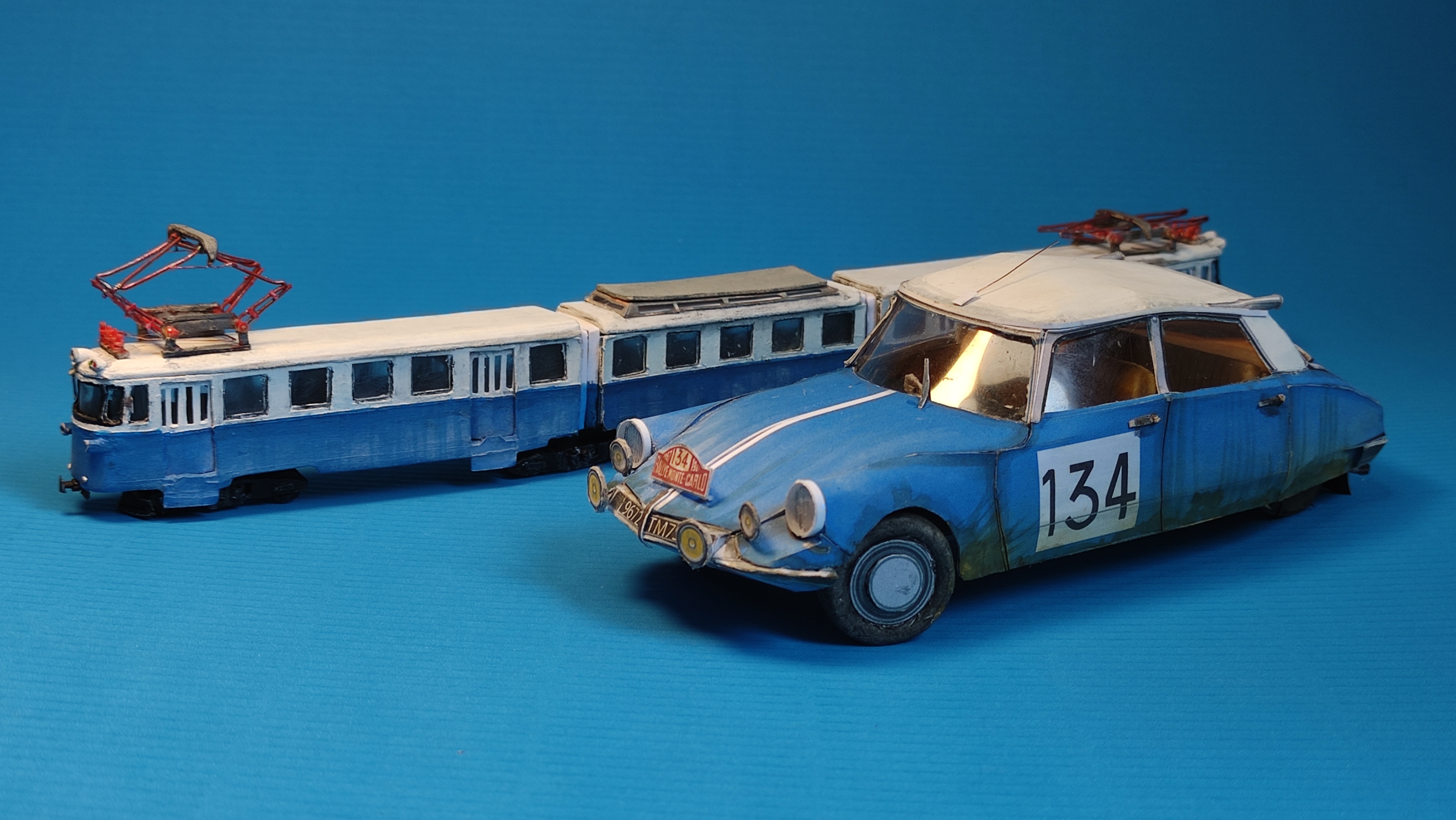

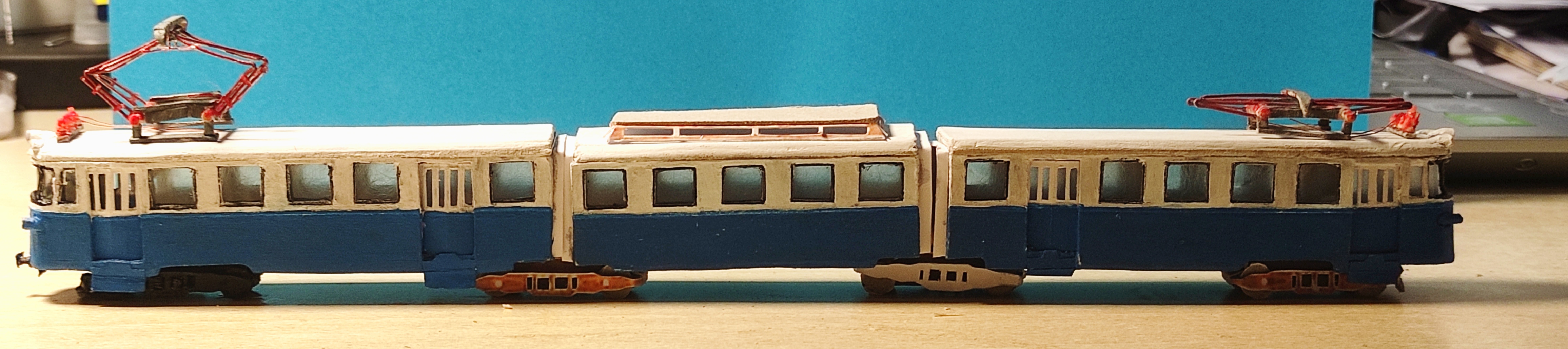

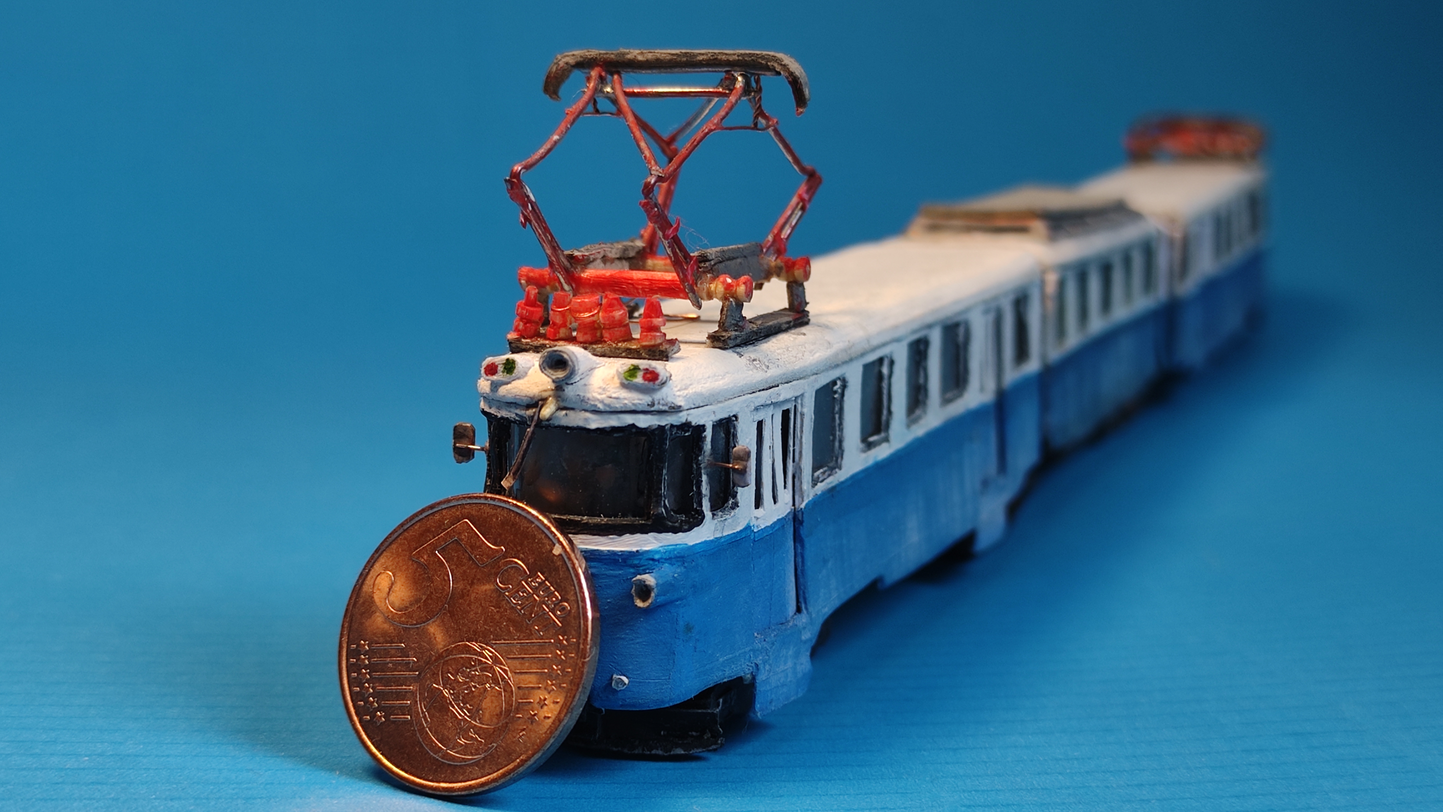

Dopo qualche settimana di stop, ho finito il piccolo elettrotreno. Non ho inserito gli interni, come avevo promesso a Franco (scusami!), perché gli imperiali erano già incollati in modo definitivo e, provandoli a smontare, rischiavo di rovinare tutto... Va bene così, dai.
Ecco, ho terminato i carrelli, qualche ultimo particolare e ho dato una veloce impolverata a gessetti. Gli eventuali altri ritocchi li farò quando collocherò il convoglio sul diorama.
Infine una foto simpatica con una Squalo, sempre di carta, del rally Montecarlo 1967 (scala 1:30): noto una certa mancanza di originalità nelle livree, ma chi ha copiato chi? :lol:
A brevissimo inizierò a stressarvi con domande relative al diorama (catenaria e ponte)... Tenetevi forte!

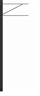

Per i pali già hai fatto qualcosa! Procurati delle cannucce vuote di penne Bic o simili; fai dei forellini in alto per creare la sagoma dei sostegni. Poi fissi (saldi a stagno o incolli) il filo coi pendini. E' un lavoro di pazienza!

Ti ringrazio Francesco! Anche il disegno esemplificativo e i consigli, ne farò tesoro!

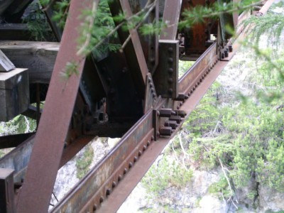

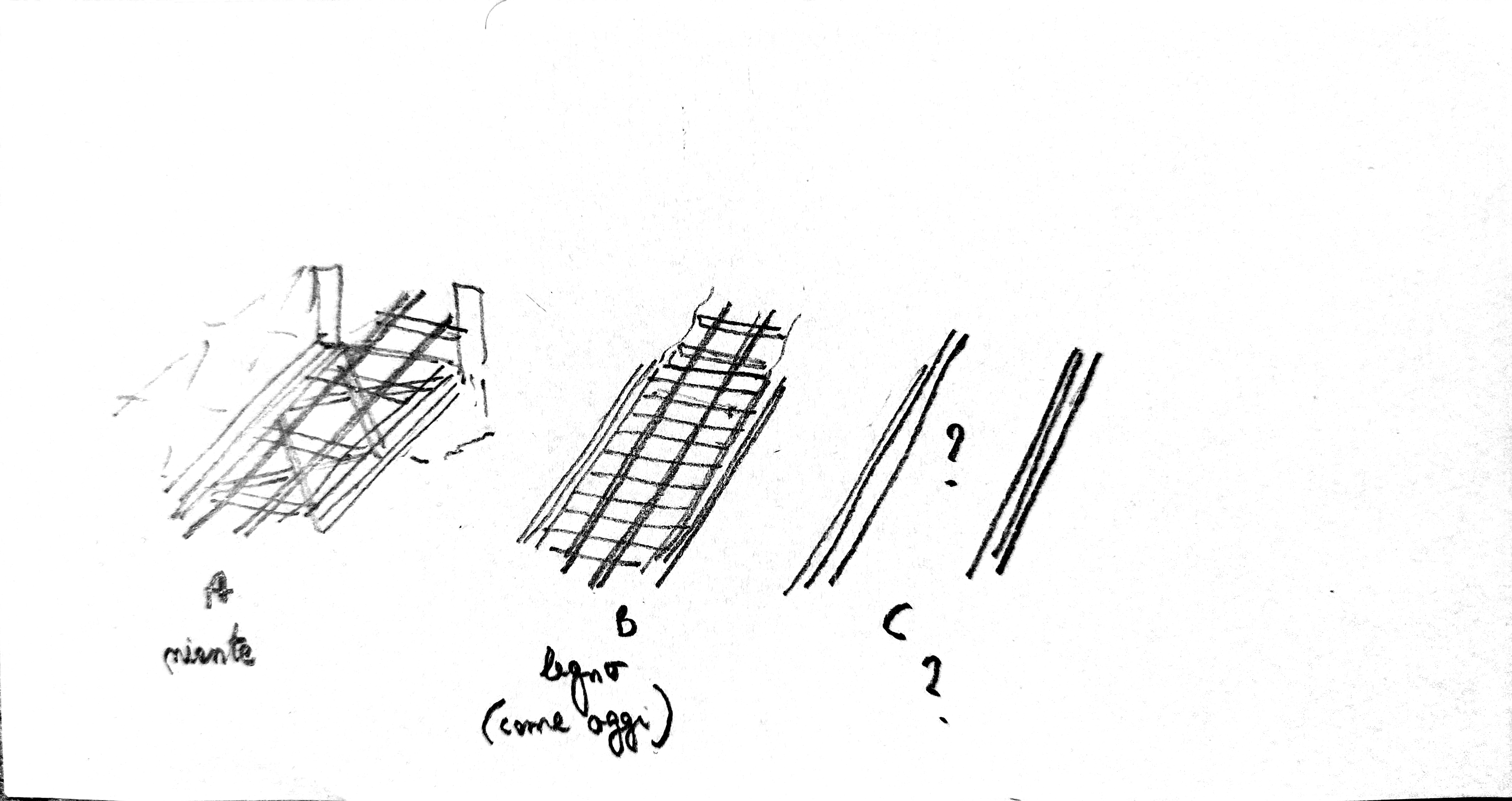

Il primo elemento del diorama, probabilmente anche il più complesso, è il ponte in ferro sul Rio Felizon. Vi metto alcune foto della struttura ad oggi. Fonti Google Maps e ferrovie dismesse.com
Non ho disegni quotati, quindi dovrò un po' improvvisare. Inizio già con una domanda, con annesso disegnino - spero - esemplificativo: la parte orizzontale del ponte è costituita da X di ferro, ed oggi è quindi coperta da un tavolato di legno per permettere il passaggio; tuttavia all'epoca della ferrovia devo immaginarmela "aperta" (A) con i binari direttamente installati sopra, oppure con il tavolato come oggi (non credo, comunque B) oppure ancora con copertura in metallo, o...?
Spero di essermi fatto capire.
A presto

Le soluzioni sono varie, teoricamente potrebbero andare bene tutte e due. Non lo so!!! Ho visto qui, spero che riesci ad aprirlo. Comunque su Google immagini "ponti ferroviari in ferro".
https://www.google.it/search?q=ponti+fe ... 7&biw=1366

Con disegni in particolare di una linea italiana FS, la Ostiglia-Treviso... PONTI - Fonte ostigliatreviso.altervista.org.
Cosi tuTTi ci facciamo un bel ripasso di manufatti a guisa di ponte.
