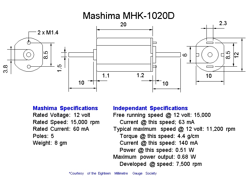

Queste sono le caratteristiche del motore i 5 poles penso siano i 5 avvolgimenti, corretto?
170,47 KB

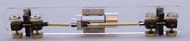

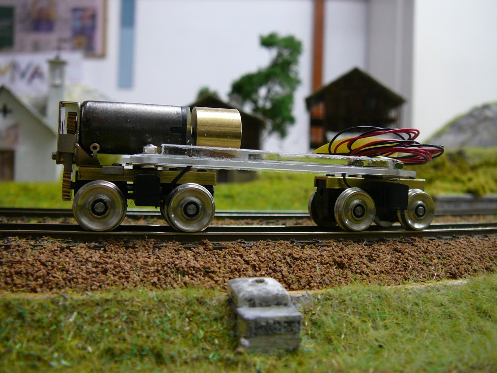

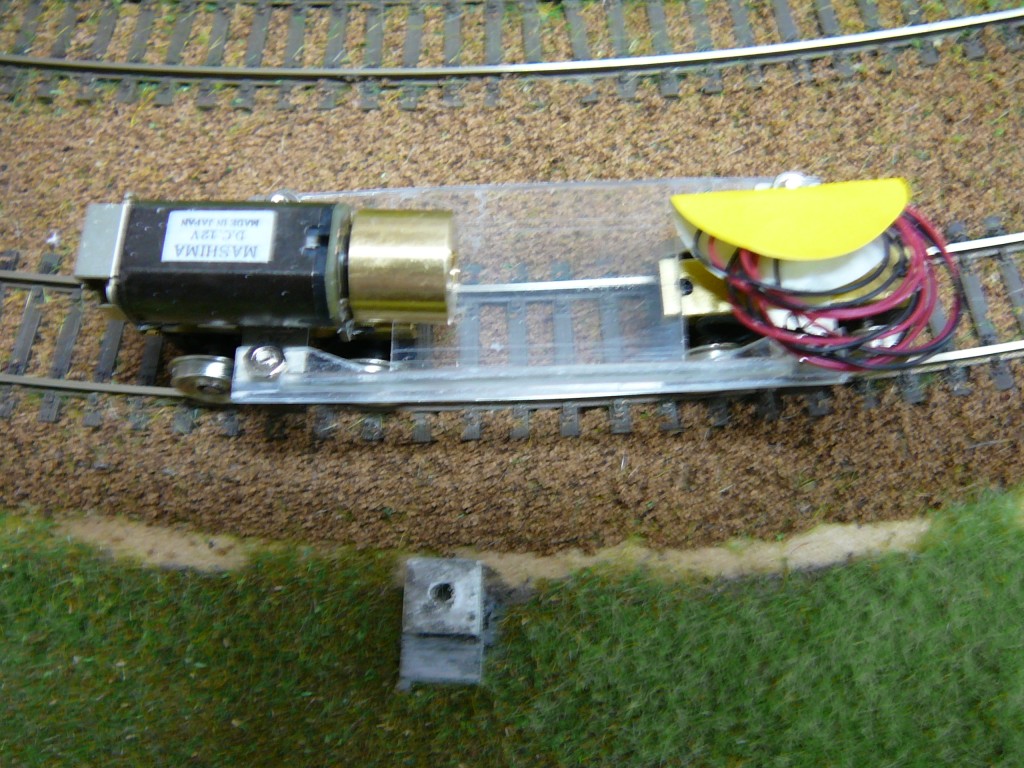

Ho fatto un altro piccolo passo: per provare la motorizzazione ho costruito un pianale provvisorio con la scatola dei figurini noch.
E' di plexiglass abbastanza rigido e anche come dimensioni si presta bene allo scopo.
Qui è sui moduli del Torrente Mastallone, se poi si dovesse anche muovere [:I]
202,18 KB
245,15 KB

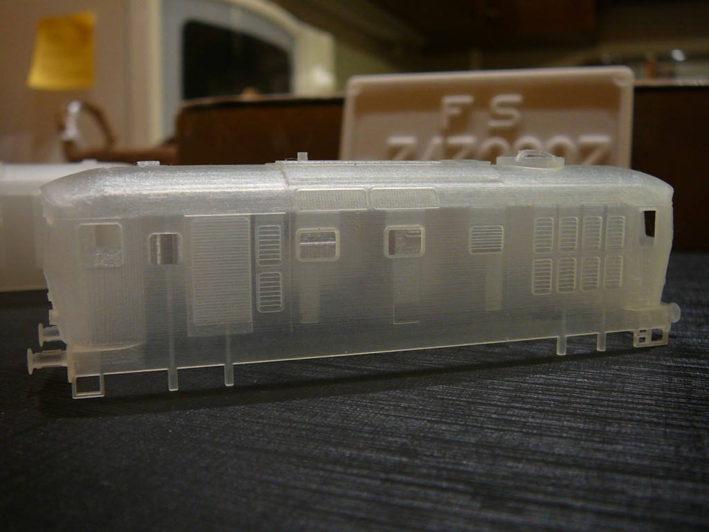

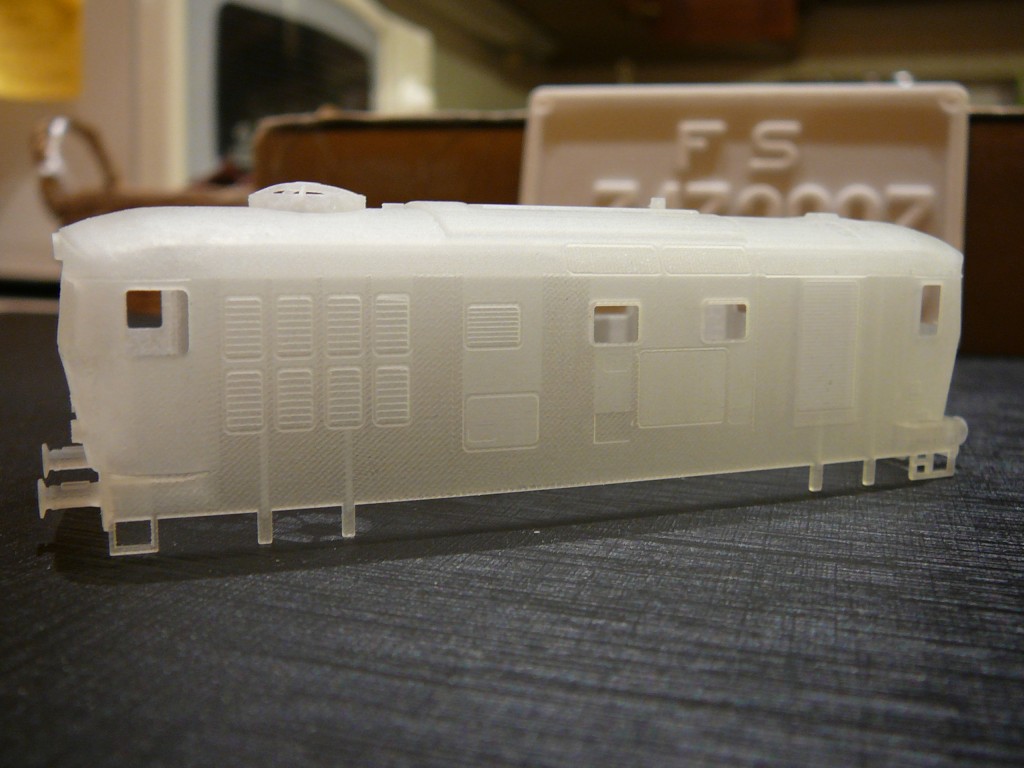

Sono arrivate in perfetto orario !!
Sono abbastanza soddisfatto: ci sono alcuni particolare da sistemare, altri che ho disegnato con spessori troppo piccoli che non sono stati stampati ma nel complesso un buon risultato.
Questa è con il materiale più economico (layer maggiore)

Questa invece con il materiale migliore
140,38 KB

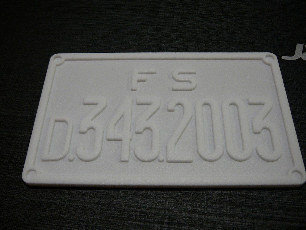

Invece questa l'ho fatta per gioco :grin: :grin:
128,3 KB

Mi sembra venuta decisamente bene.
Non dicevo nulla, ma avevo perplessità sul fatto che avessi messo anche i respingenti; invece mi sembrano buoni anche quelli.

Beh devo dire che la stampa mi sembra decisamente buona.Tu che ce l'hai in mano, le righe disturbano, oppure credi che con la verniciatura sparirà tutto.A me sembrano davvero minime.Quindi pollice su :grin:
Inizialmente pensavo anch'io di fare una cassa con "tutto" e una da "aggiuntivare" poi ho preferito fare così.
Oggi stavamo valutando anche la possibilità di fare la cassa in stampa 3d con il materiale più economico e realizzare tutti i dettagli in fotoincisione.
Diciamo che la strada è aperta vedremo dove ci porterà :wink:
Concordo, vedremo comunque dopo la verniciatura.
Forse saranno visibili gli stacchi tra le parti più rigate e quelle meno: non resta che provare.

Ragazzi l'ho vista a Malpensa, e specialmente quella più "fine" mi è sembrata notevole. Unica cosa come si inseriranno i vetri ?
La motorizzazione è già stata testata sul modulare, i carrelli Mashima sono magnifici, i bordini bassi e la corona delle ruote stretta danno un tocco di raffinatezza che non si vede sui modelli commerciali.
Sei grande Carlo!
