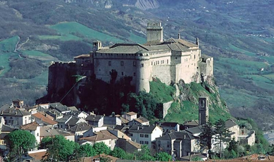

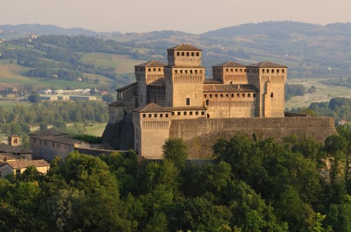

Normalmente, e parlo per esperienze dirette, vedendo i due più famosi castelli di Parma (Bardi e Torrechiara), il fossato altro non era (è) che una stretta e profonda gola rocciosa, che separa il picco sopra il quale è situato il castello dal resto del monte.
Castello di Bardi (IX sec.):
106,27 KB
Castello di Torrechiara (XV sec.):
53,79 KB

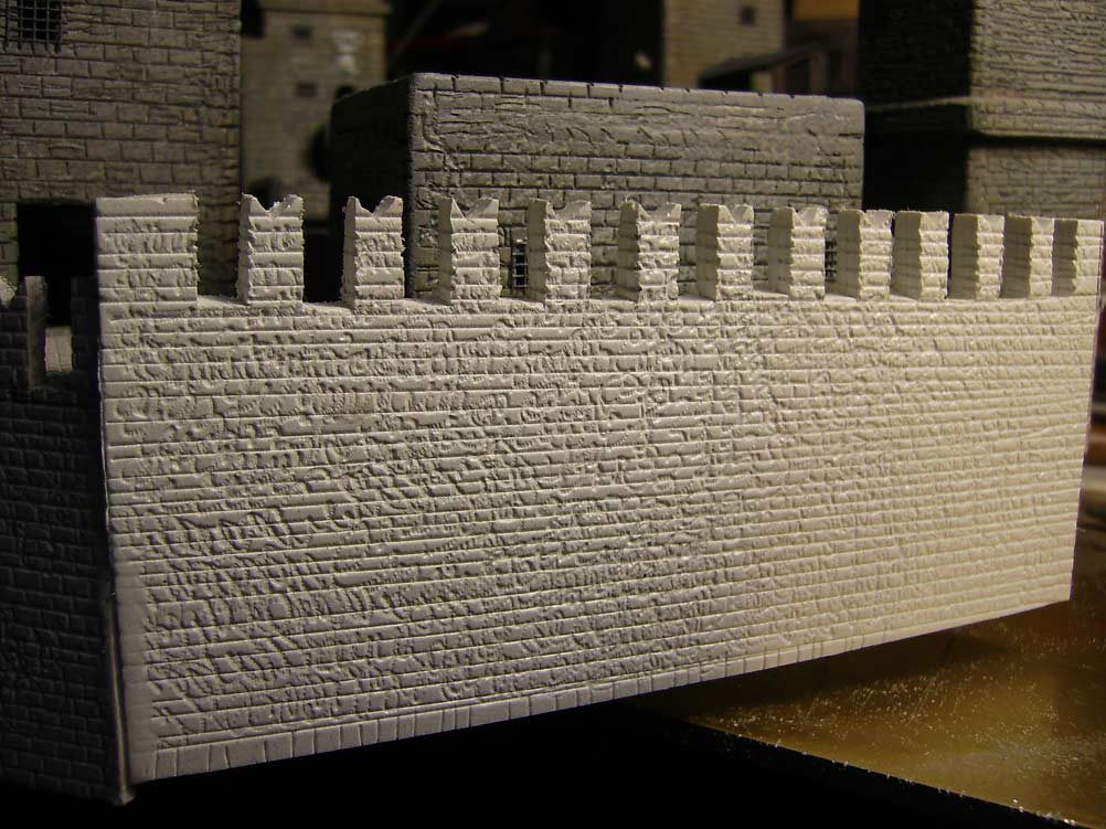

- Date un'occhiata al finissaggio dei muri che ho eseguito stamattina con l'incisore elettrico, impossibile da farsi in altro modo ....ragazzi, è uno strumento davvero interessante ! :wink:

Grazie Carlo..mi pento ora di non averci pensato prima, ma sono ancora in tempo ; avevo provato in altri modi , con fresette di ogni tipo, addiritura con quelle speciali odontotecniche al diamante che un amico dentista spesso mi regala, ma niente da fare , qui è necessario con il forex una punta battente, altrimenti tende a creare sfidi fastidiosi o buchi, una fresetta normale si impunterebbe , in questo modo quando avremo bisogno di creare muri a pietra ci ritroveremo con un effetto davvero realistico ! :wink:

Grazie amici ! Io la consiglio perchè si ottiene un ottimo effetto velocemente senza fatica, in meno di dieci minuti avevo creato quel muro, pensate a quante occasioni in un plastico ci possono essere.... ; vorrei eseguire un test più avanti con i portali di gallerie, non ho mai provato a farli, vedremo così l'effetto, sono convinto che risulteranno molto realistici . :wink: :cool:

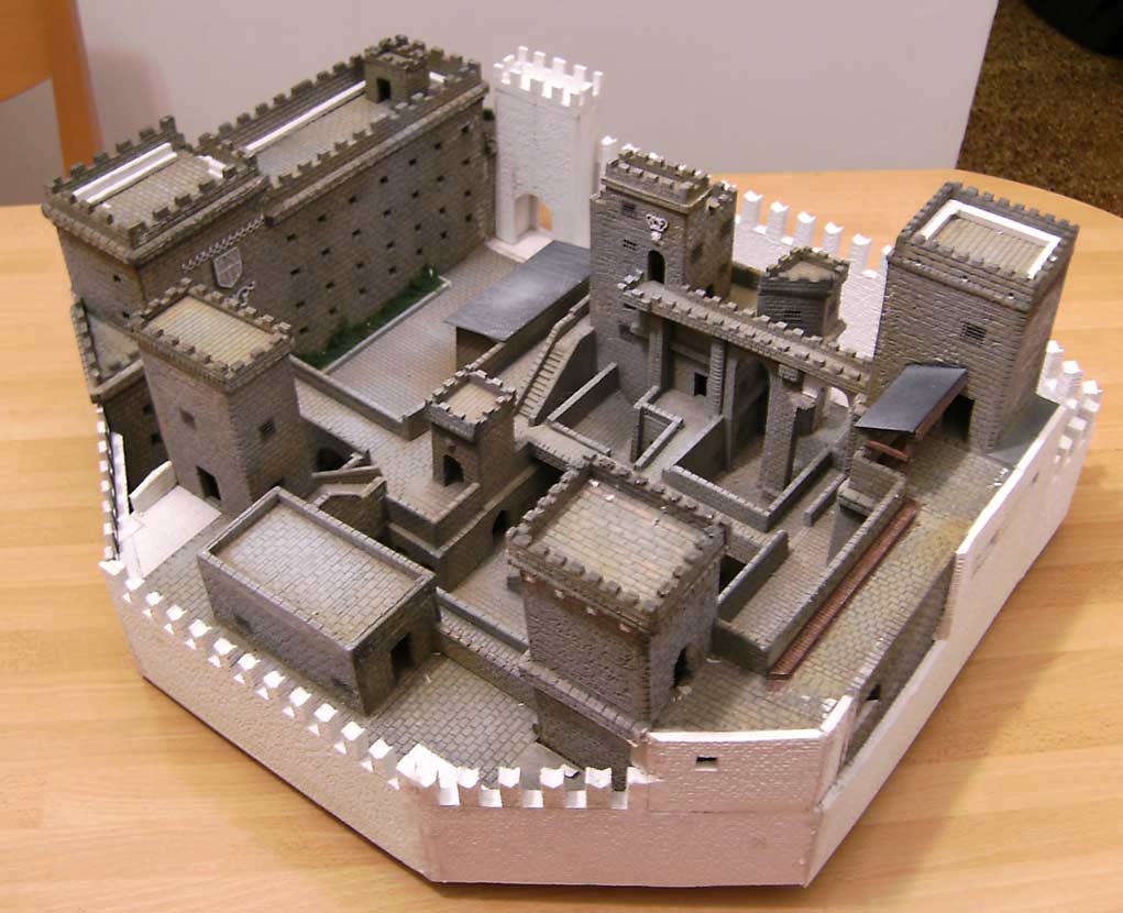

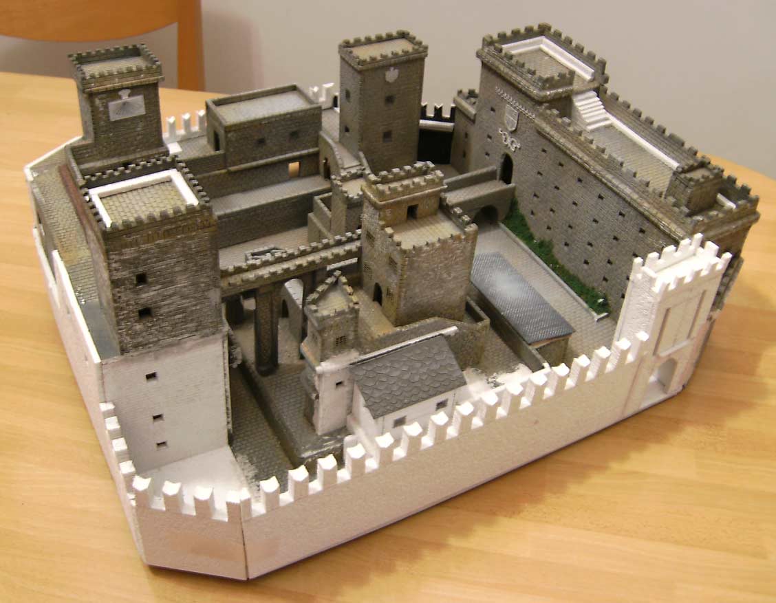

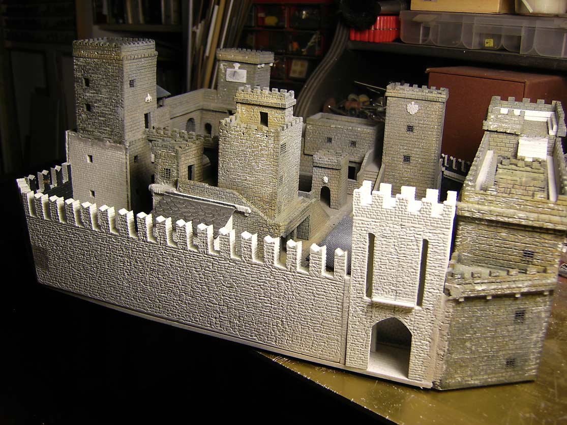

Ci siamo ragazzi, oggi ho ultimato tutto il perimetro con le murate ed inoltre sono riuscito a creare anche il portale per il ponte levatoio :
-Sono soddisfatto della forma in pianta , che risulta assai gradevole, di forma esagonale
Ora non si tratta altro che innalzare tutta la base ed iniziare con le finiture varie e ritocchi e poi ad aerografarlo....
:cool: Grazie dell'attenzione ! :wink:
