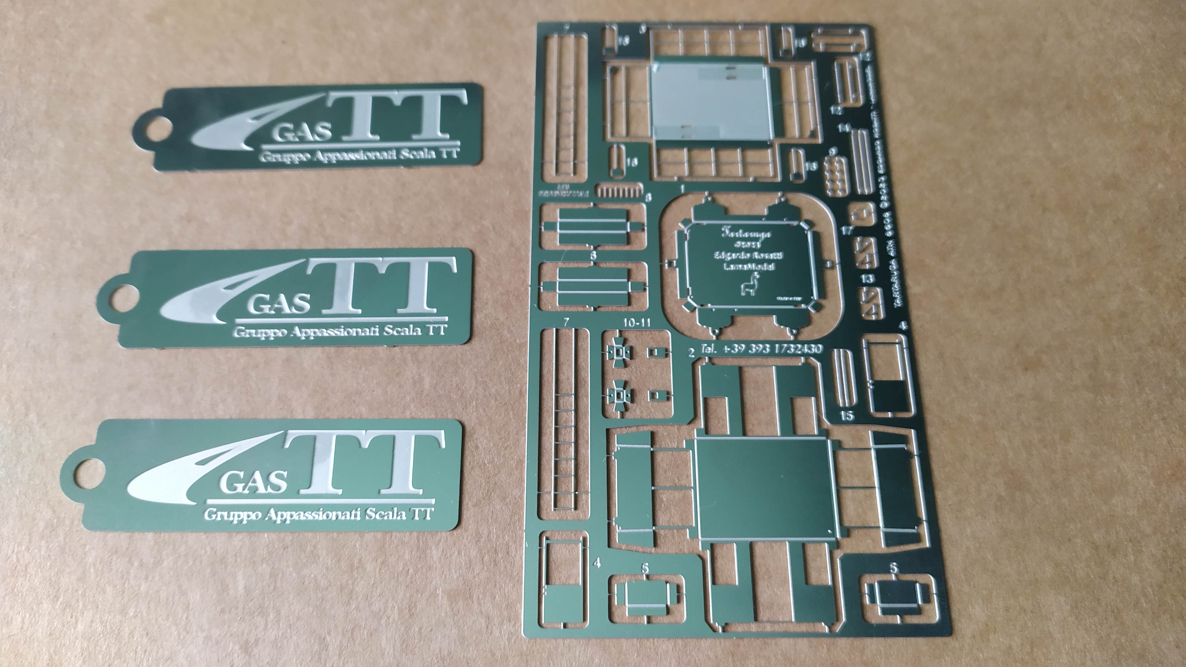

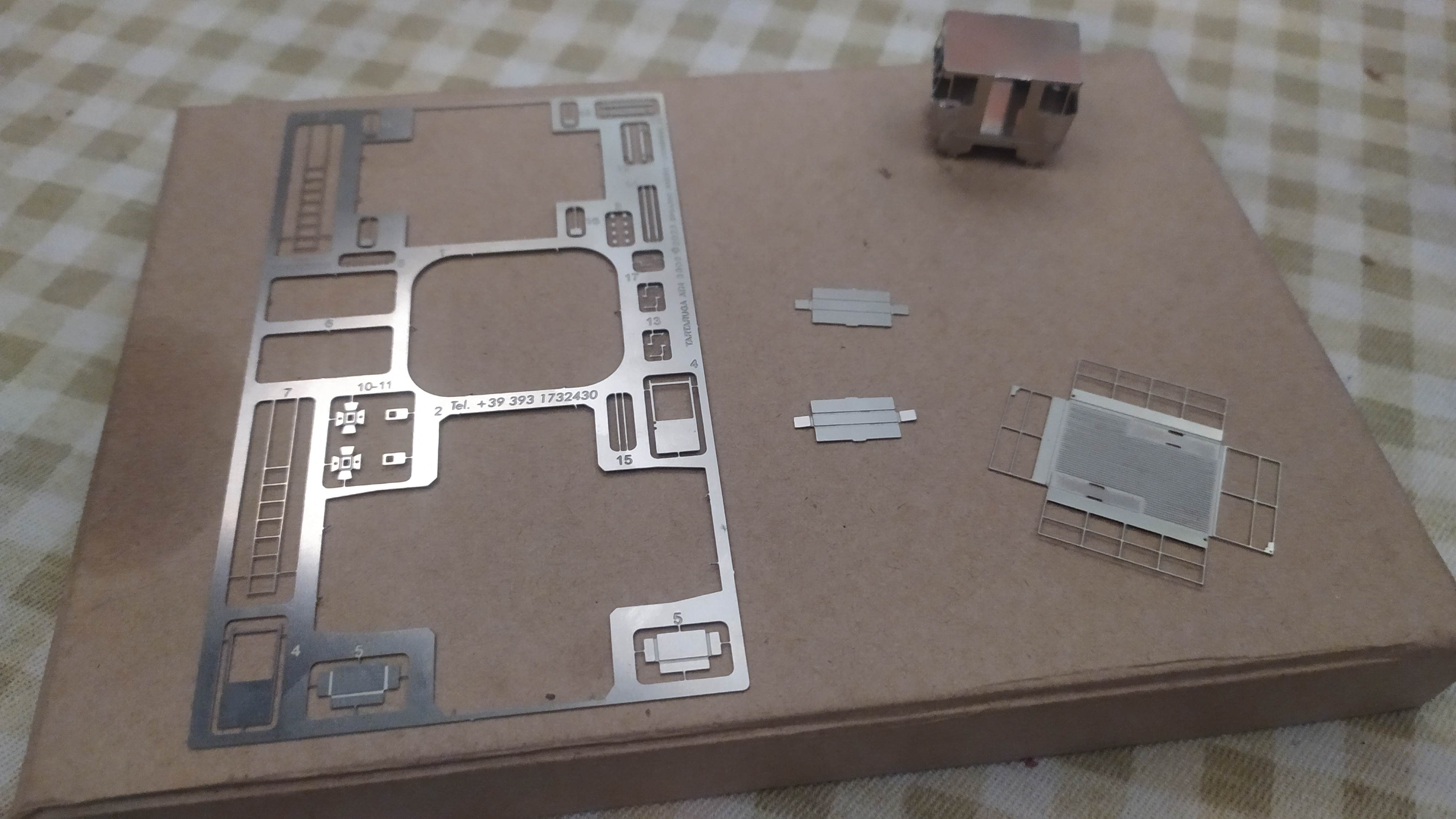

dopo un breve periodo di stasi sono finalmente in grado di presentare il prototipo della lastrina che è possibile vedere qui:
Lastrina in alpacca da 0,3mm

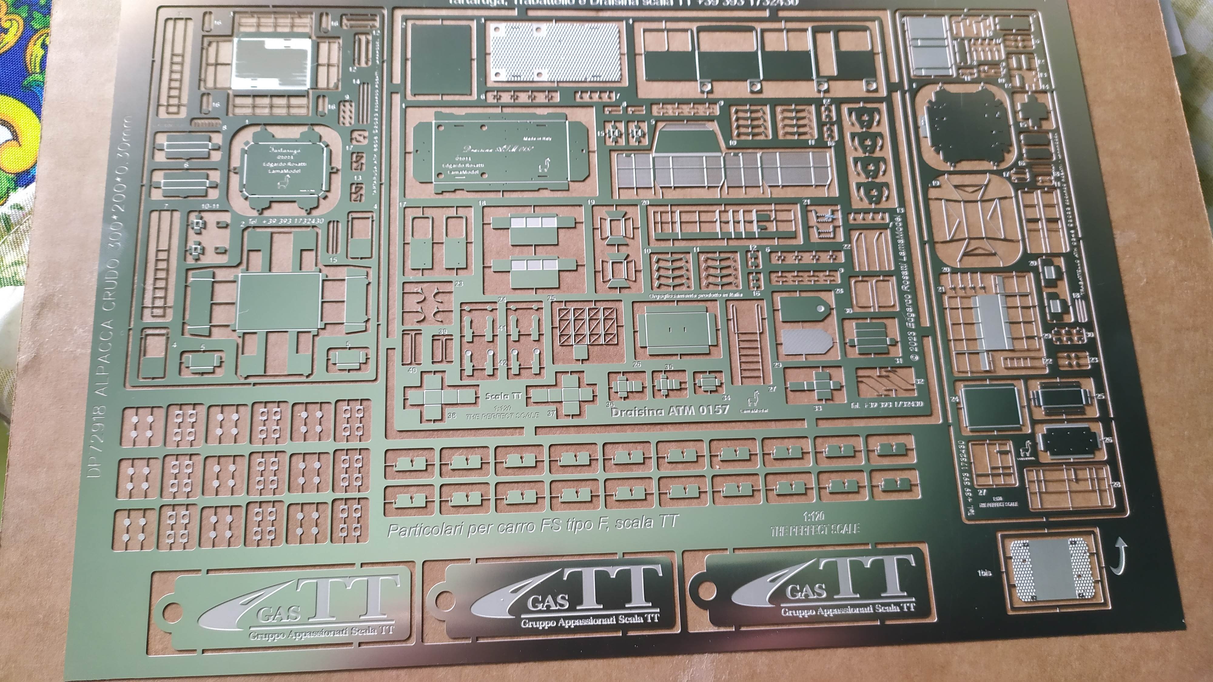

Essa comprende i tre motocarrelli in perfetta scala TT e visto che avevo ancora spazio utilizzabile per una dimensione minima in formato A4,
ho inserito alcuni particolari del carro F che non erano venuti bene in un mio lavoro precedente.

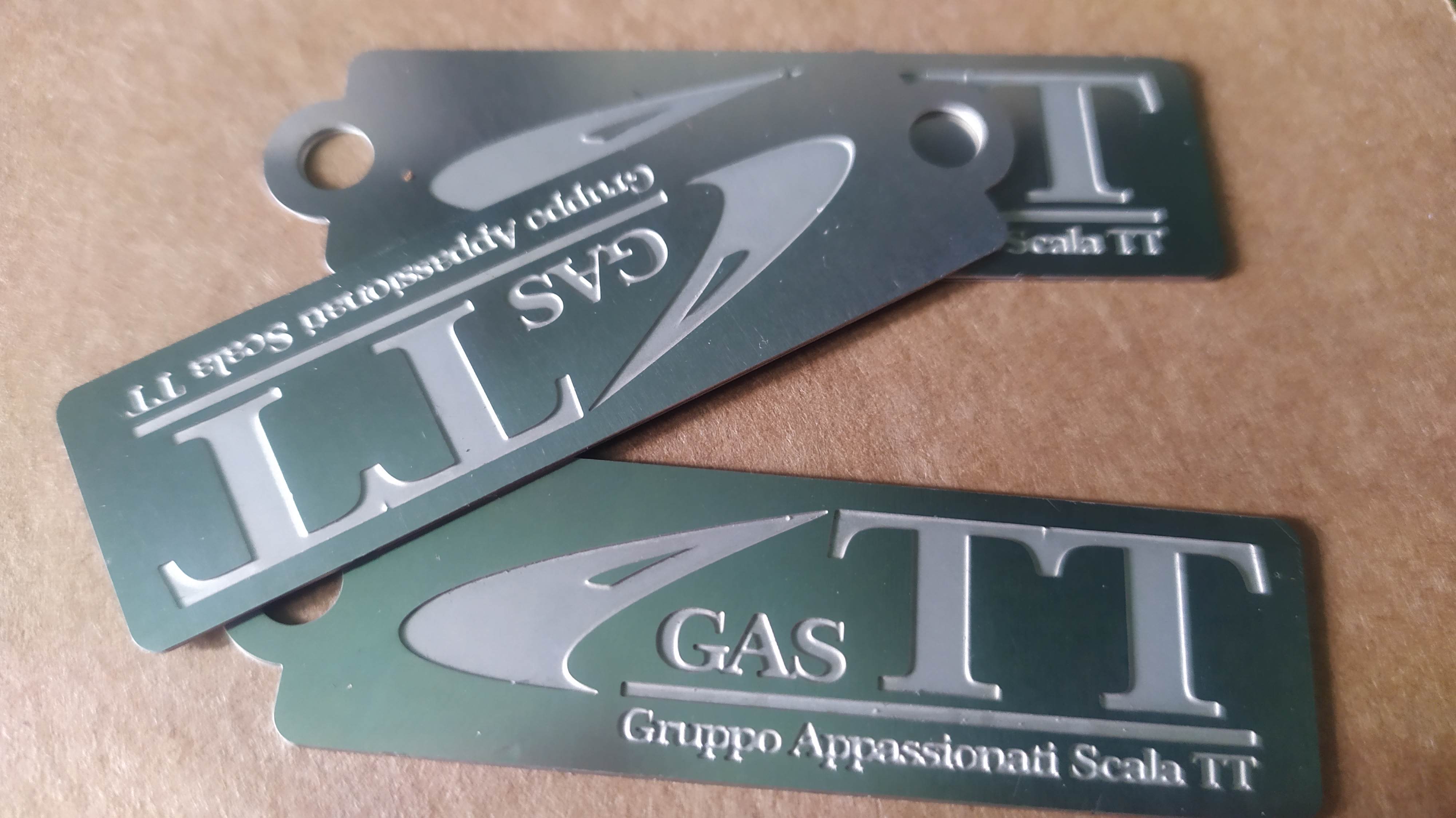

E siccome avevo ancora spazio, ho realizzato un portachiavi esclusivo per la scala TT:
Portachiavi GAS TT
Portachiavi GAS TT
Portachiavi
Portachiavi
Ho iniziato l'assemblaggio della Tartaruga isolando la lastrina relativa dal layout:
Lastrina della Tartaruga

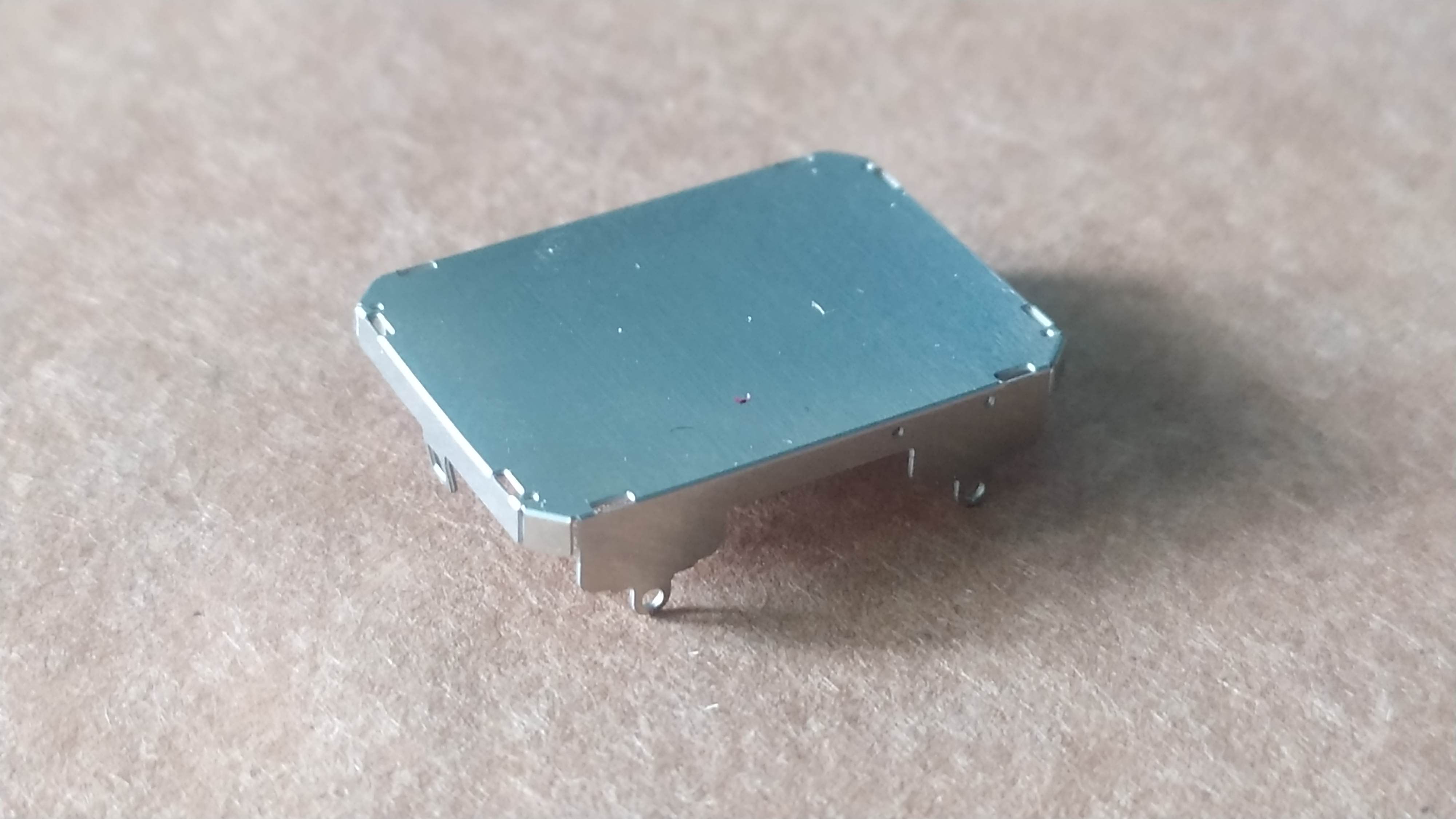

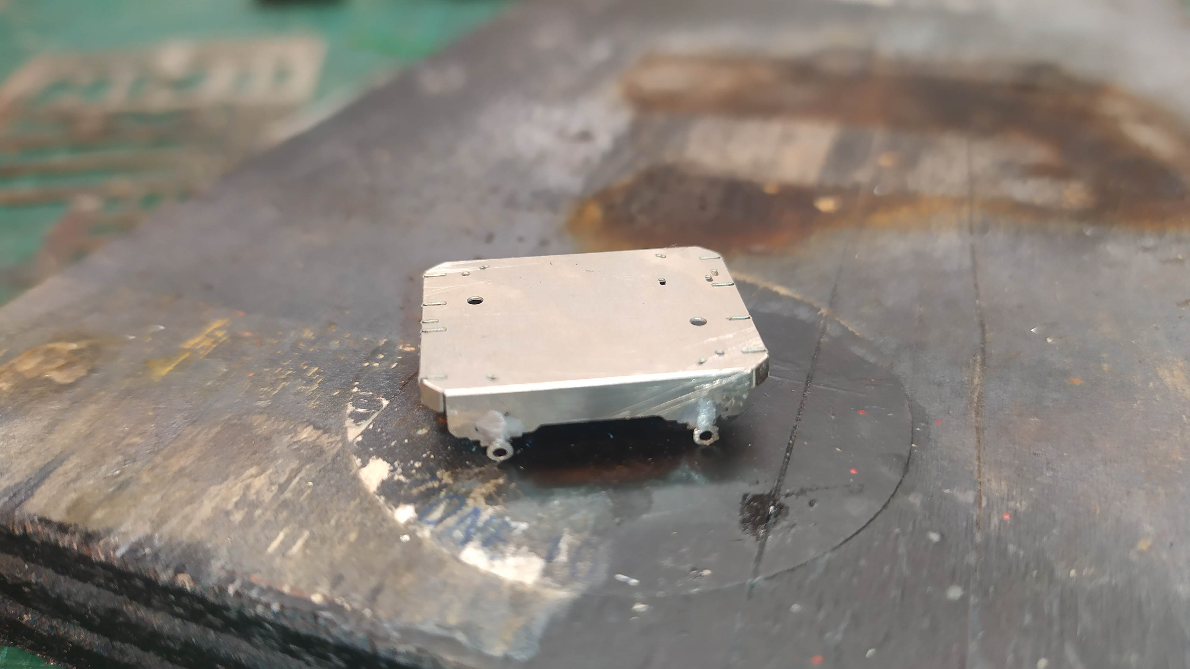

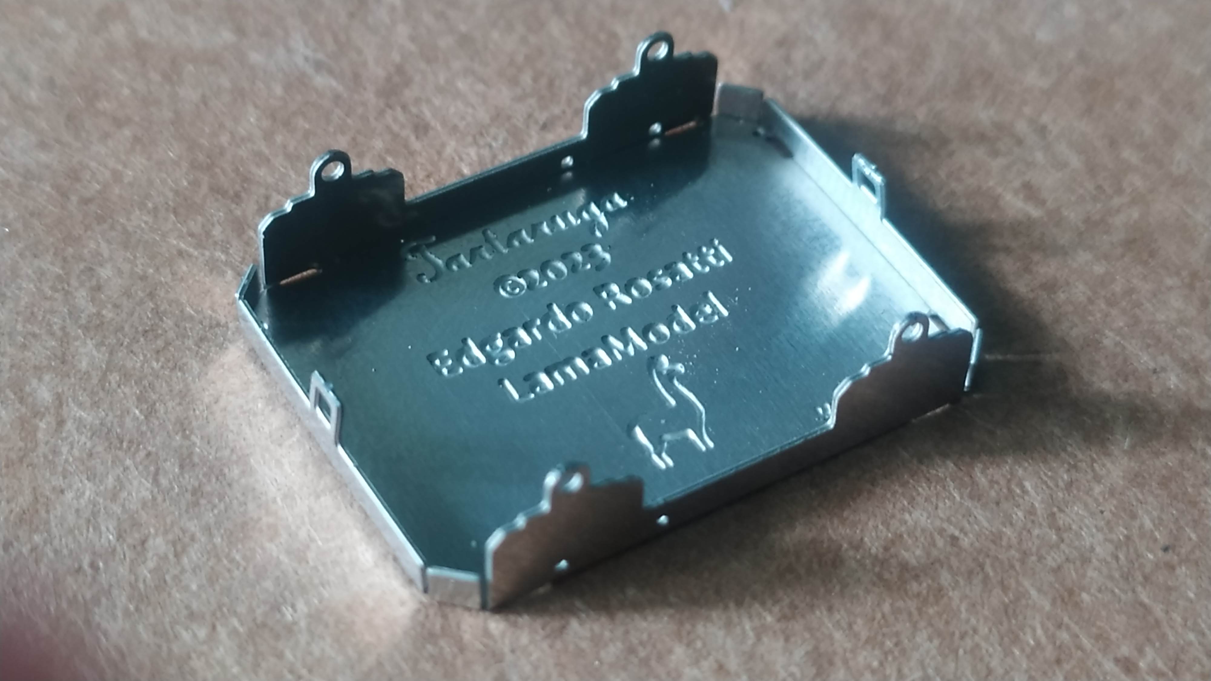

La base sottocassa è un unico pezzo:
Sottocassa visto da sotto

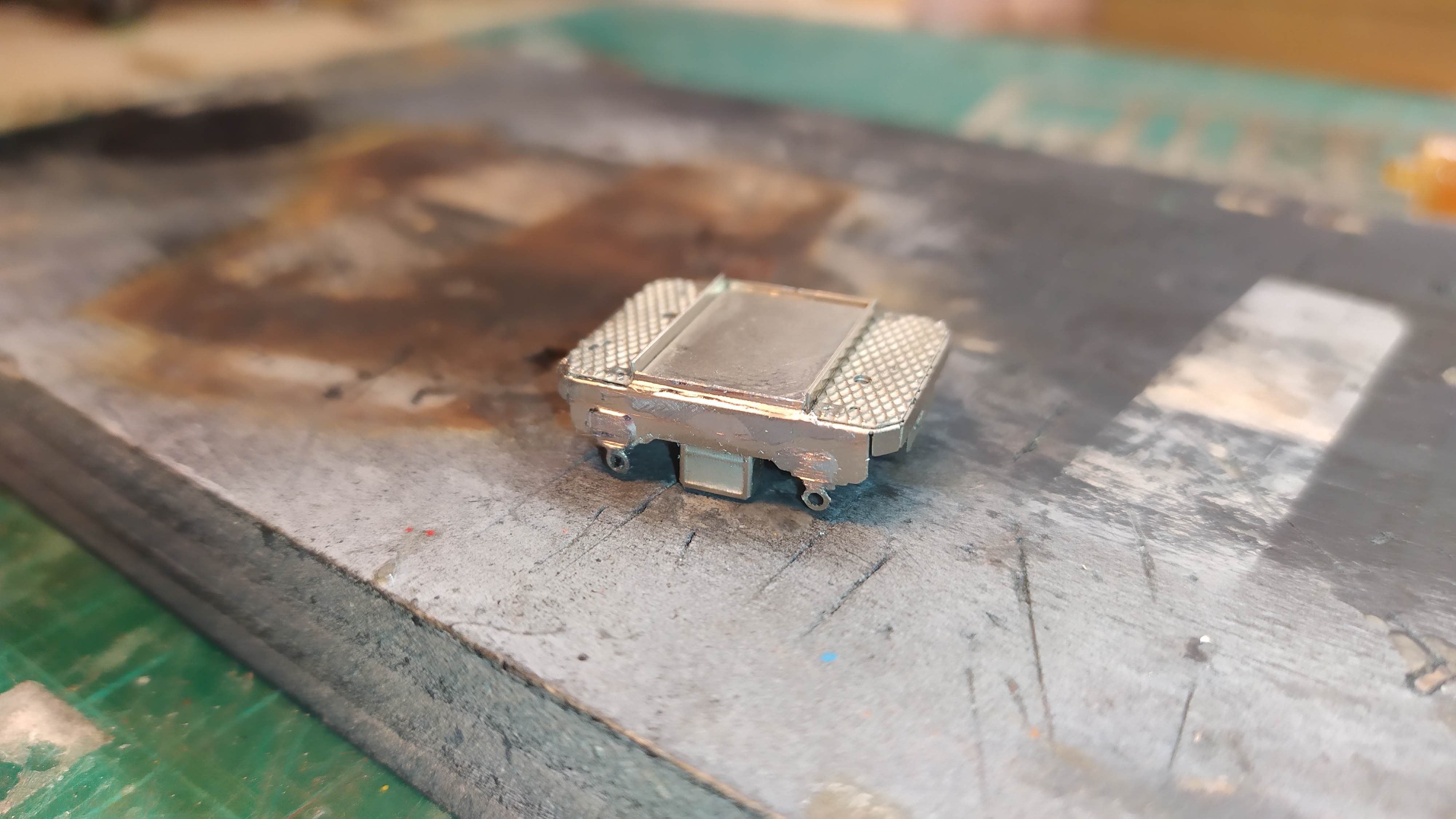

Sottocassa visto da sopra

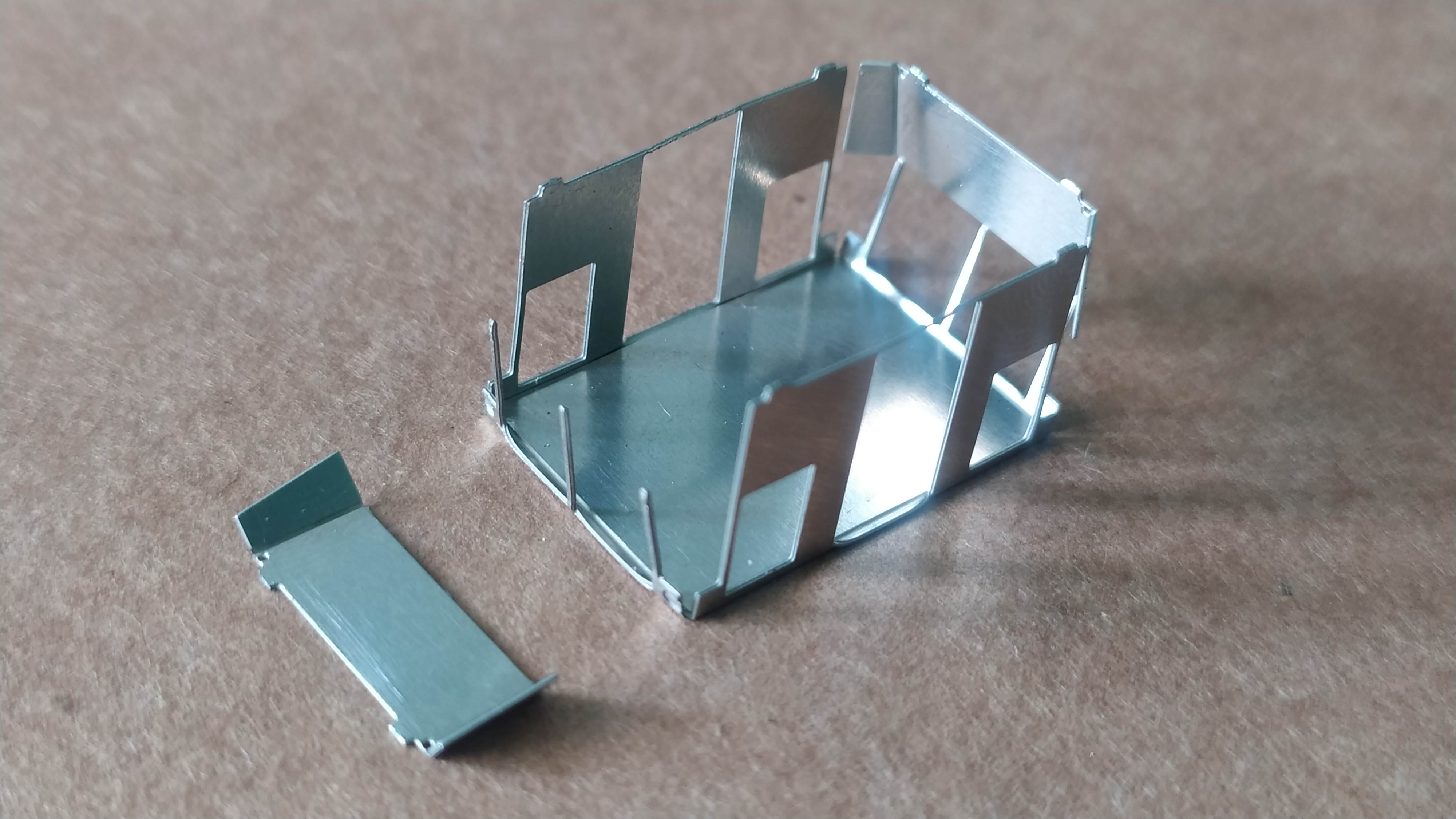

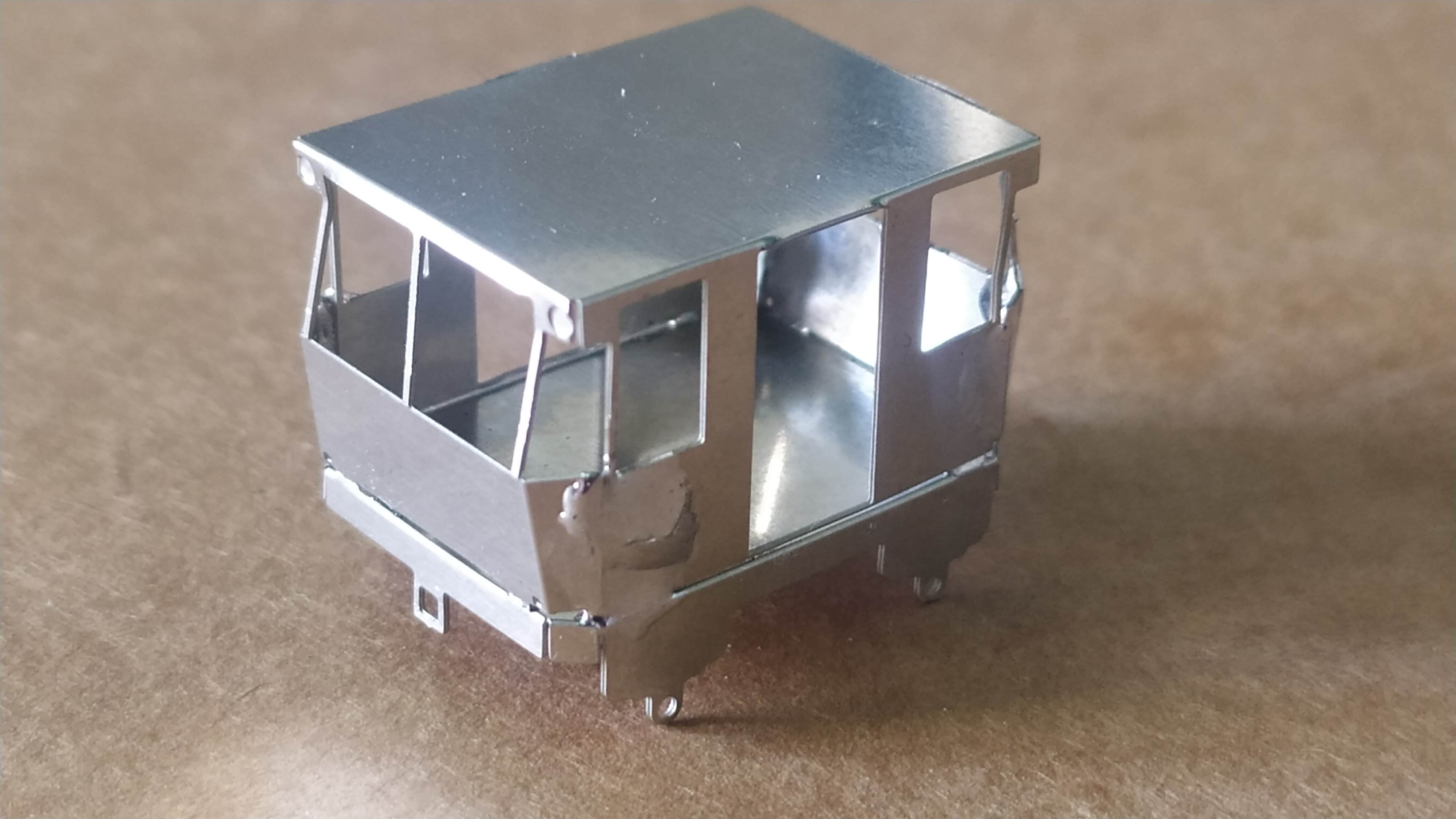

Sopra va motata la cabina:
Cabina piegata
Cabina piegata
Qui la cabina si è spezzata in quanto è molto fragile.

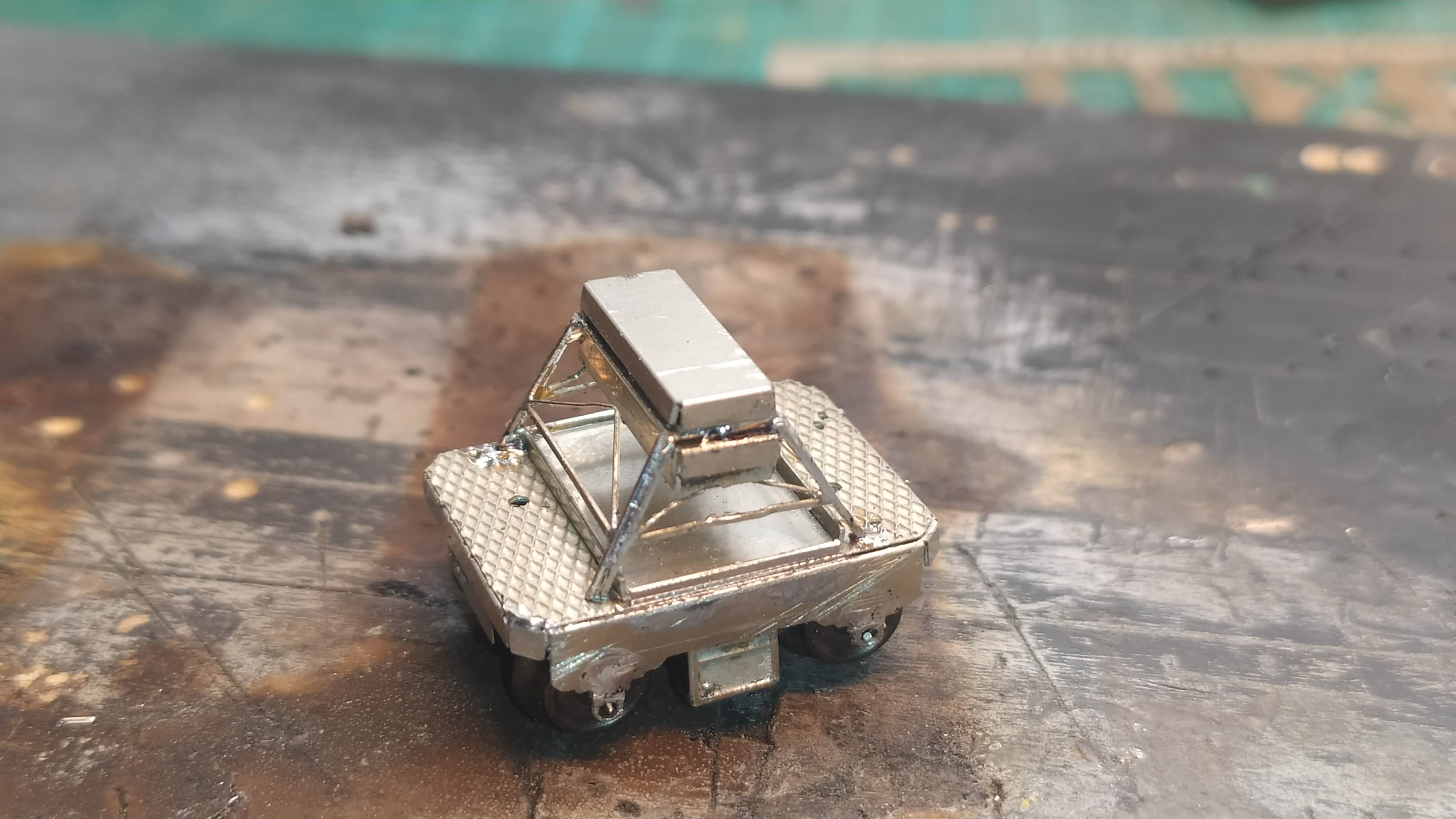

Tuttavia sono riuscito ad effettuare correttamente l'assemblaggio con il sottocassa:
Struttura di base completa
Devo effettuare alcune molature per pulire gli eccessi di stagno sulla carrozzeria, ma sembra che l'assemblaggio proceda bene.

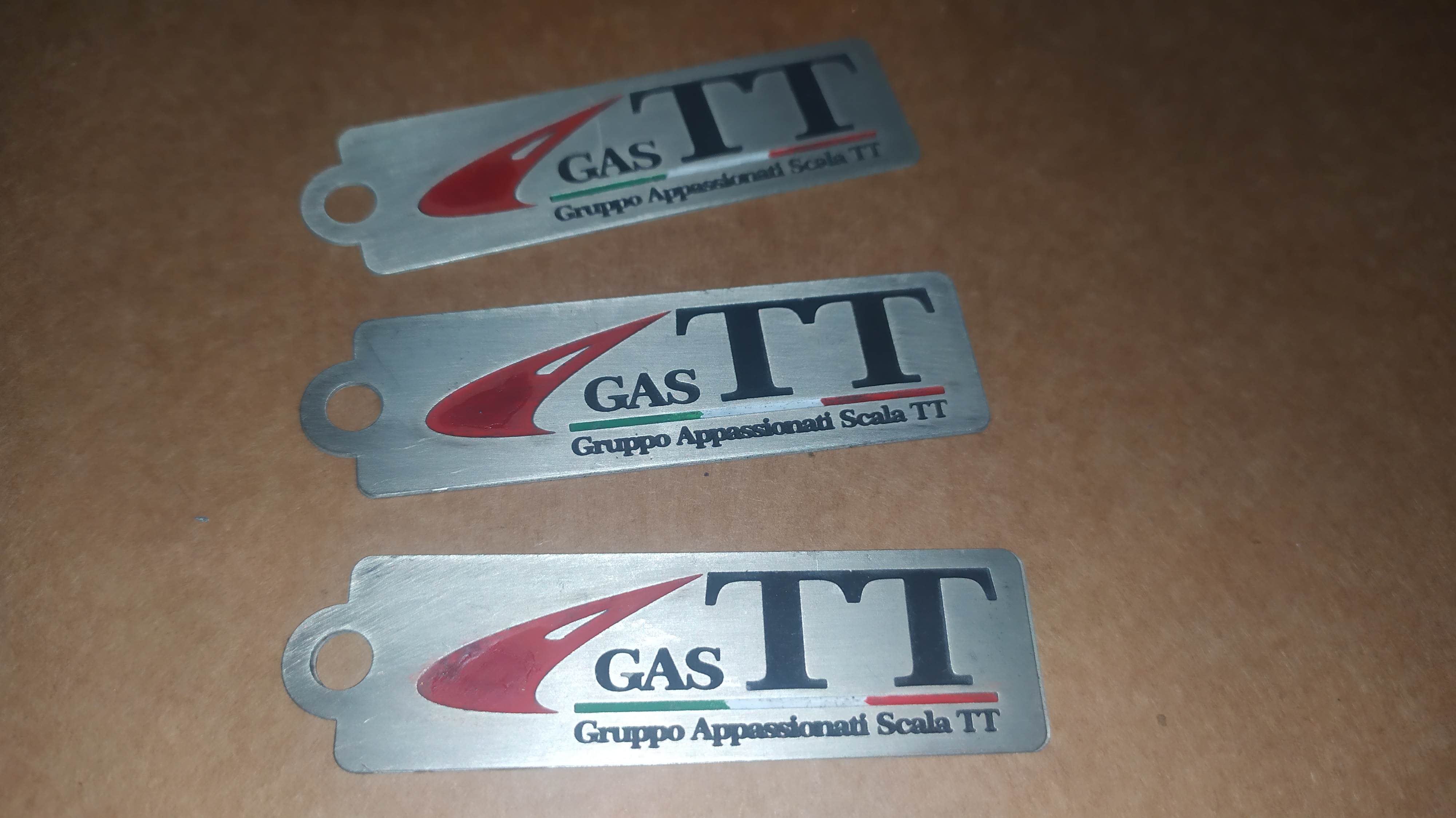

Infine ecco a voi gli esclusivi e "mirabolanti" portachiavi GAS TT finiti:
Portachiavi GAS TT
Portachiavi GAS TT

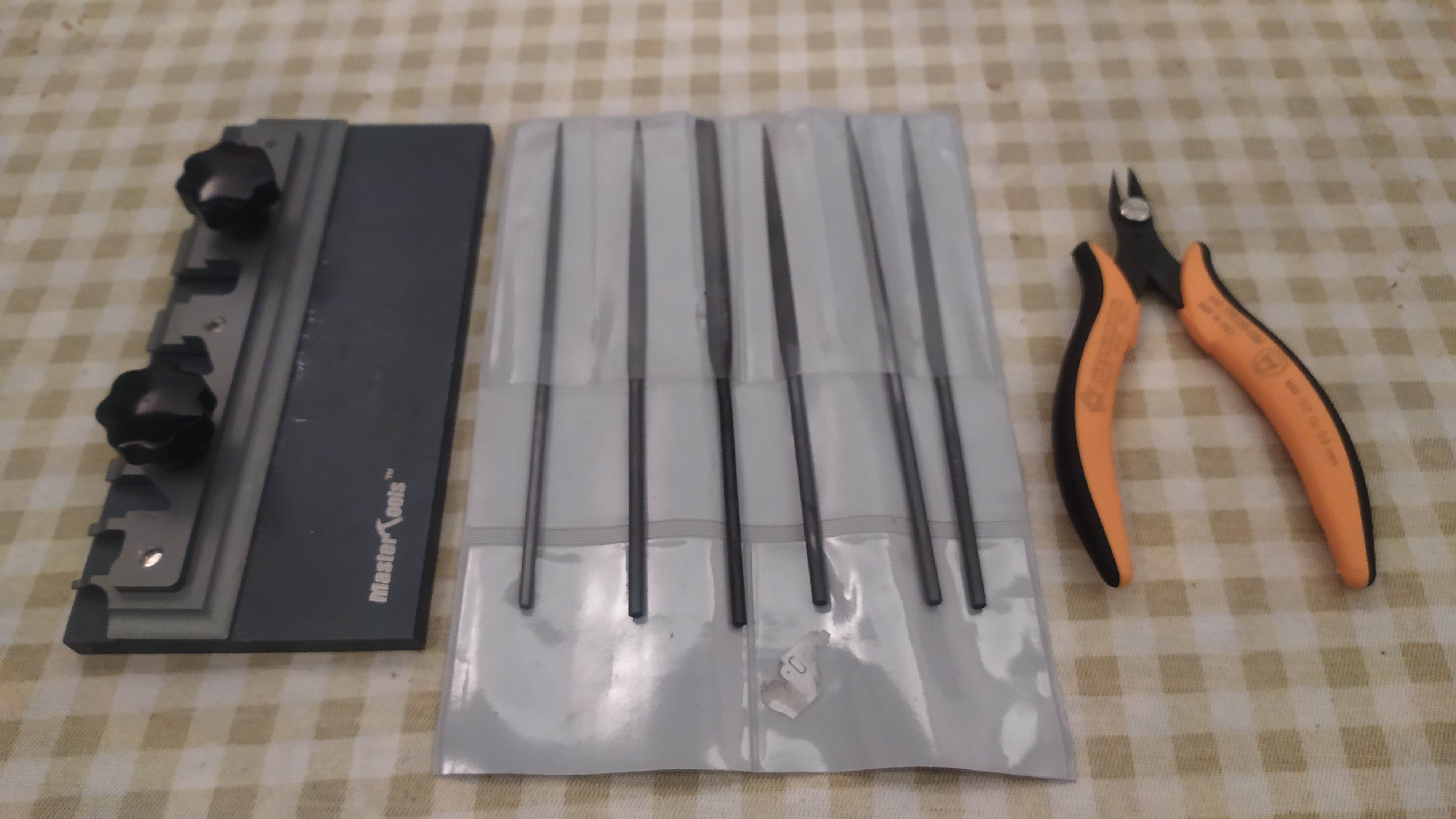

Gli utensili sono molto importanti quando si lavora con piccoli particolari in fotoincisione.
Qui qualche consiglio per gli acquisti:
Piegatrice Master Tools, lime di qualità e tronchesi Piergiacomi

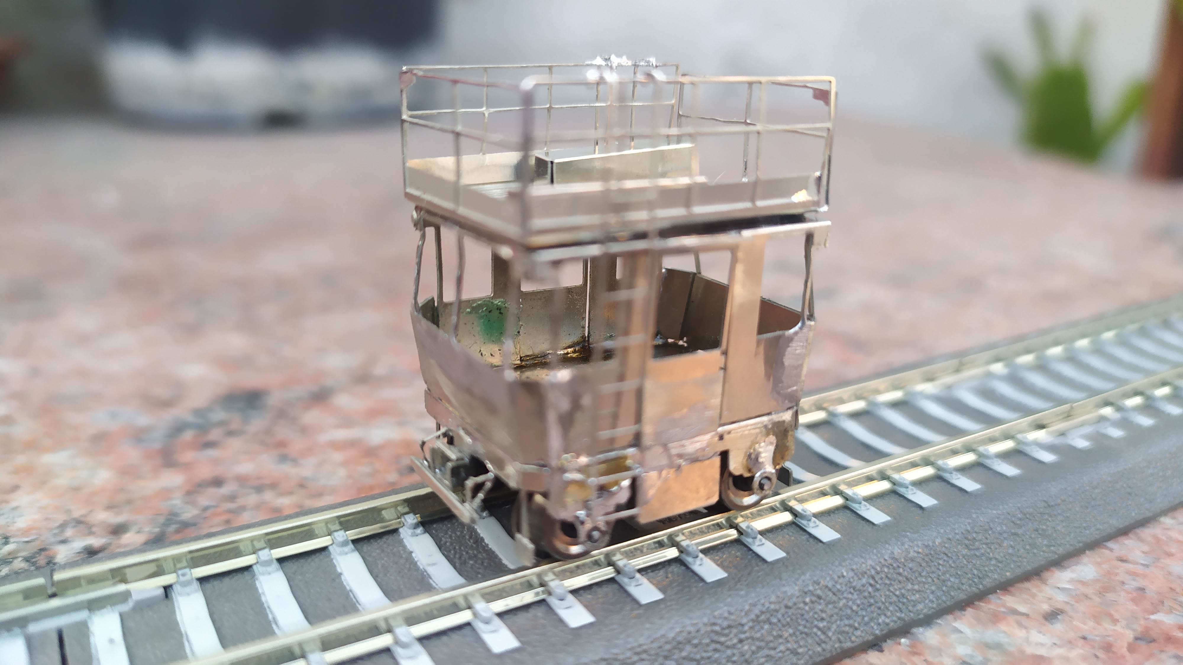

Proseguendo con l'assemblaggio della Tartaruga la preparazione dei pezzi del trabattello superiore:
Trabattello e cassoni da piegare

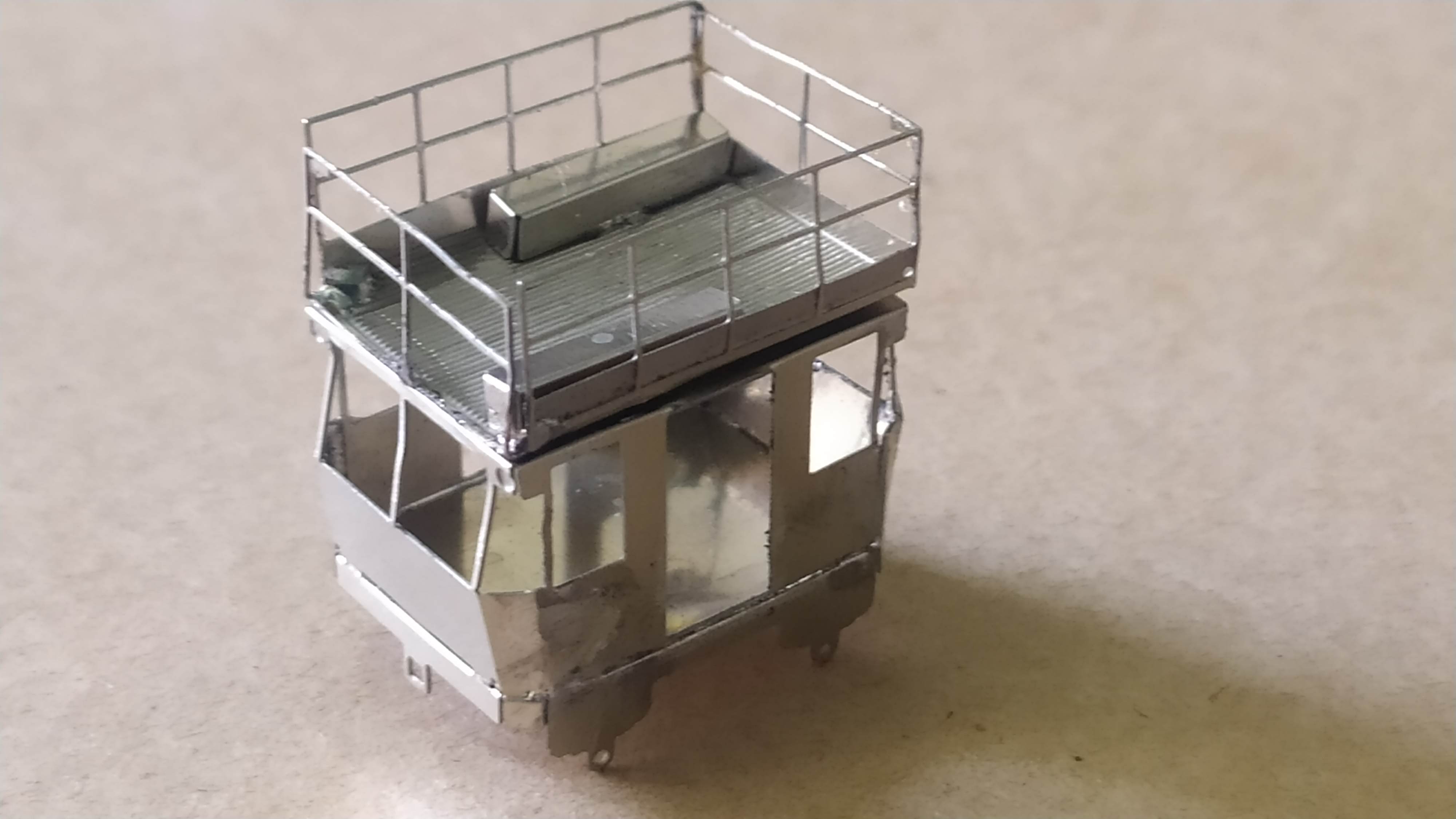

Il trabattello superiore prende forma con le cassette degli attrezzi:

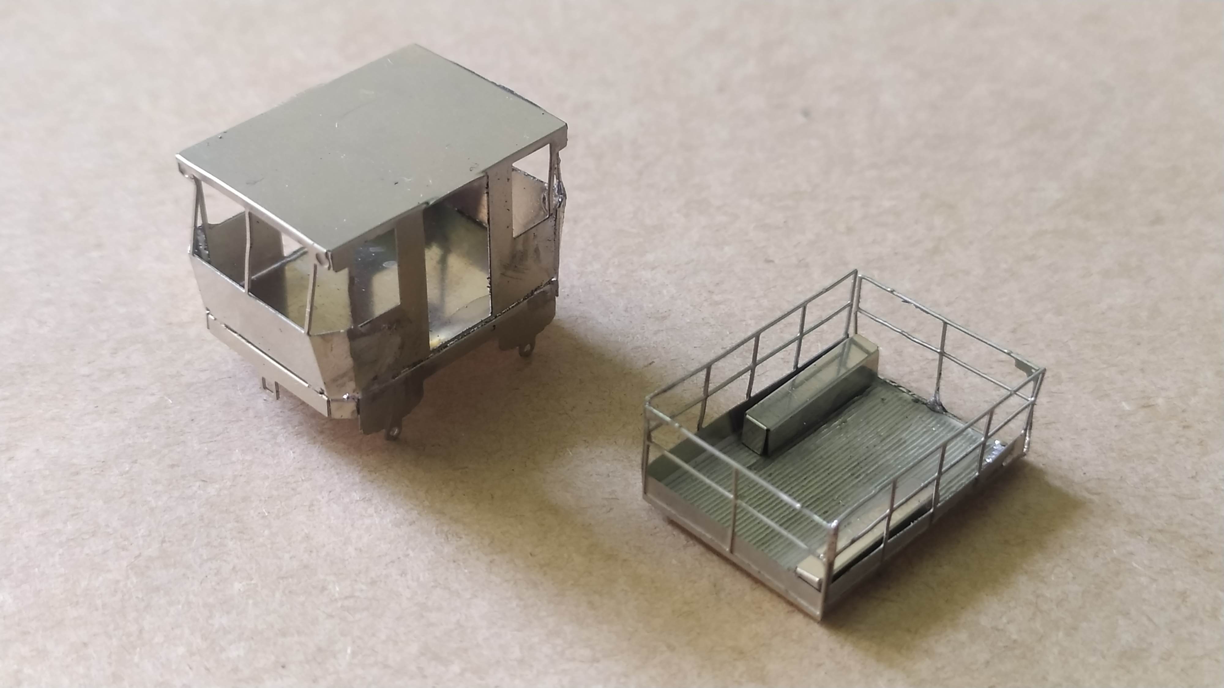

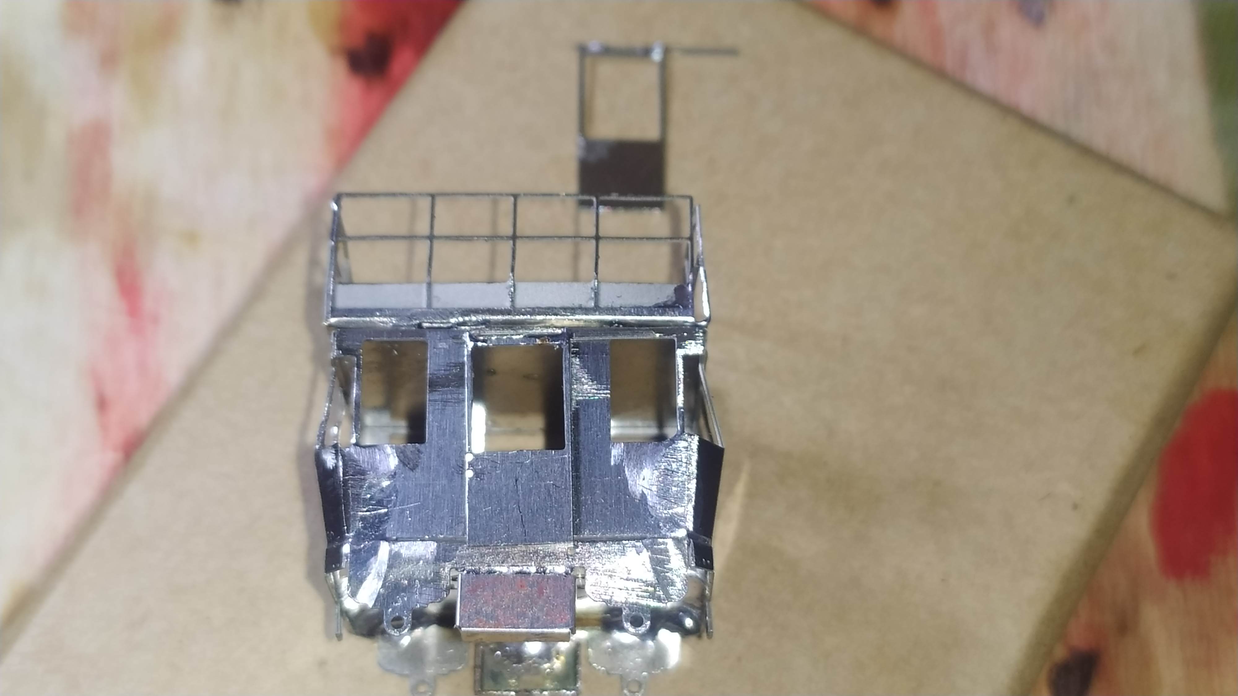

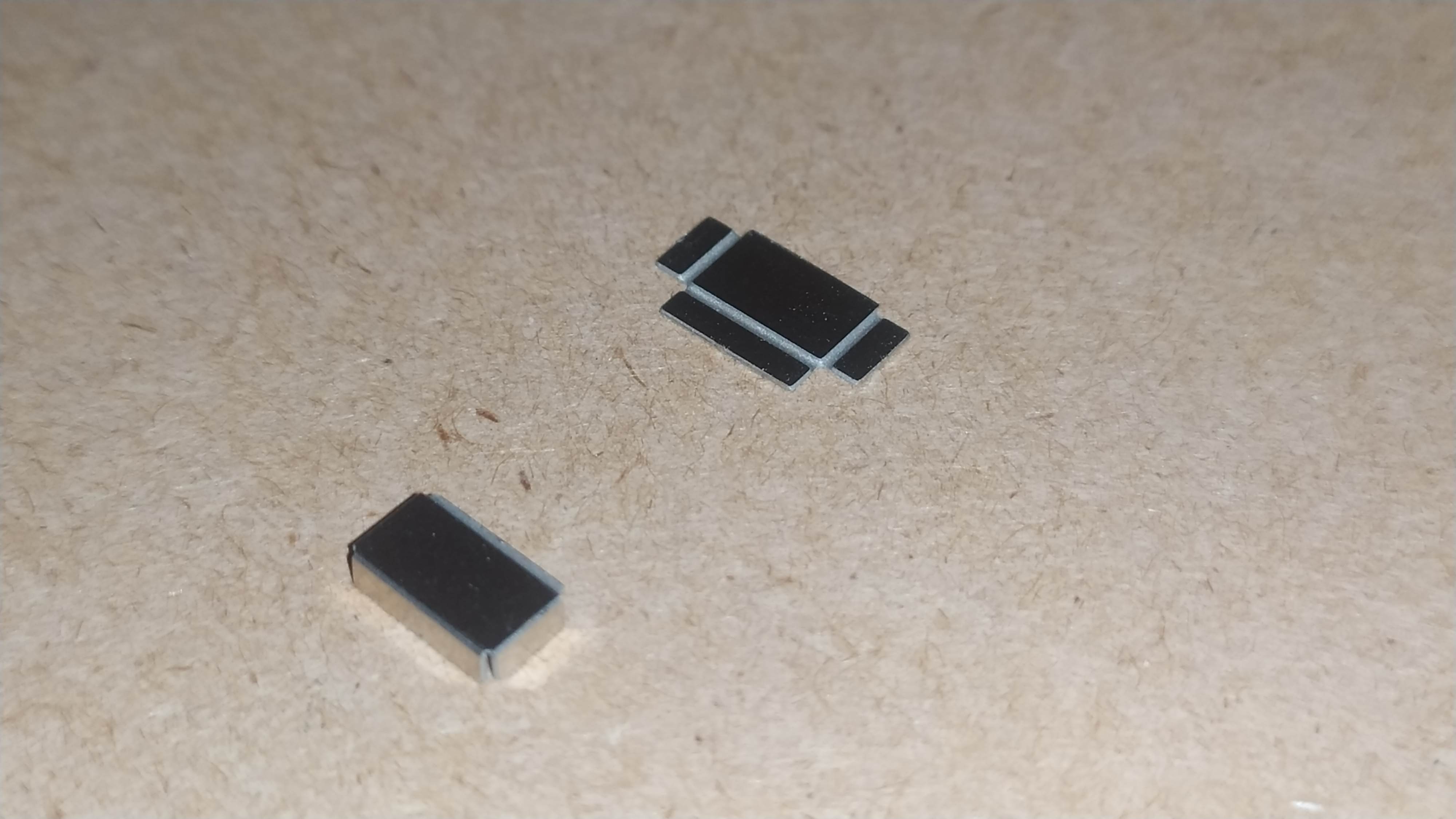

Ok, trabattello con cassette degli attrezzi montato sulla cassa.

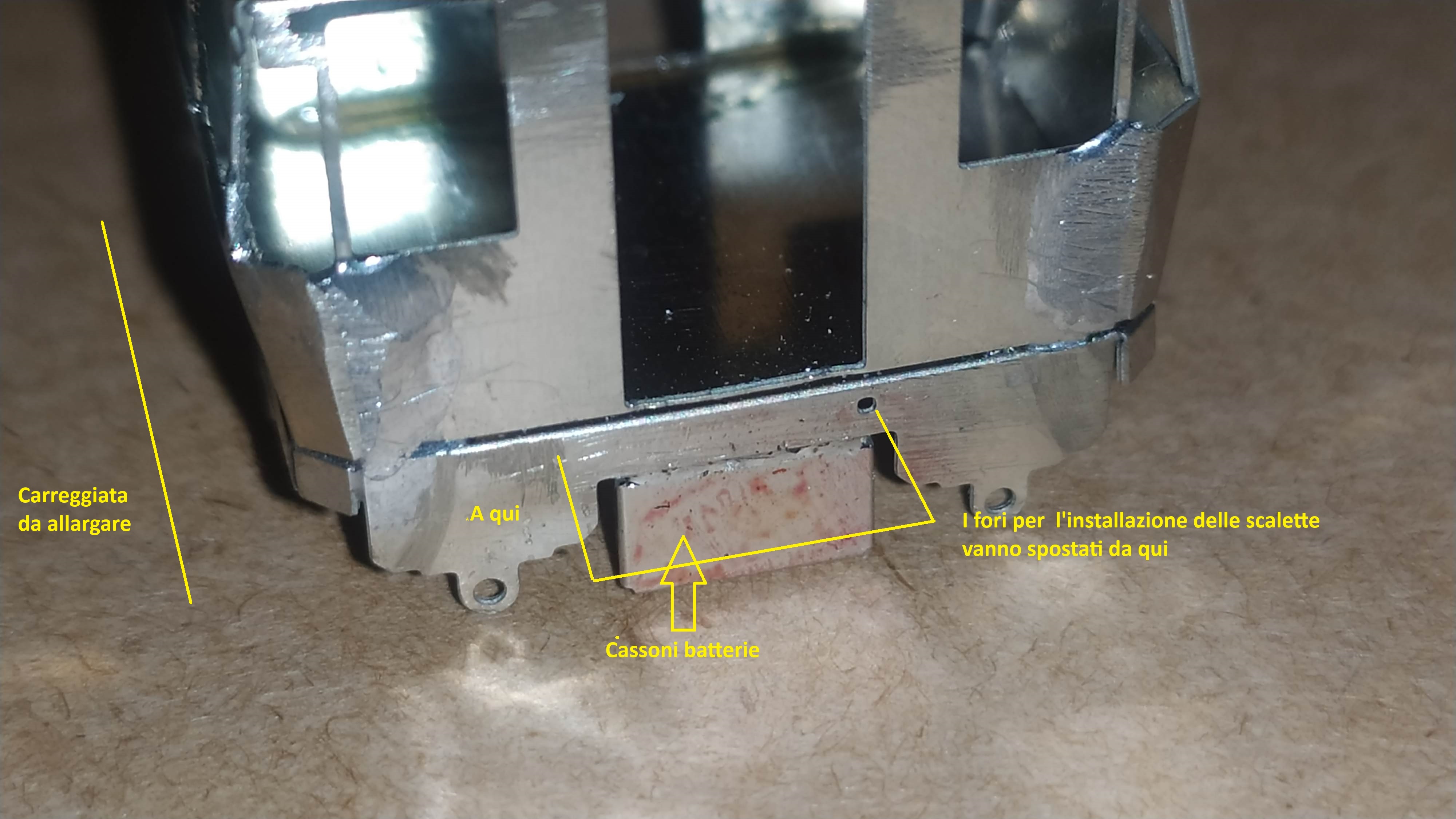

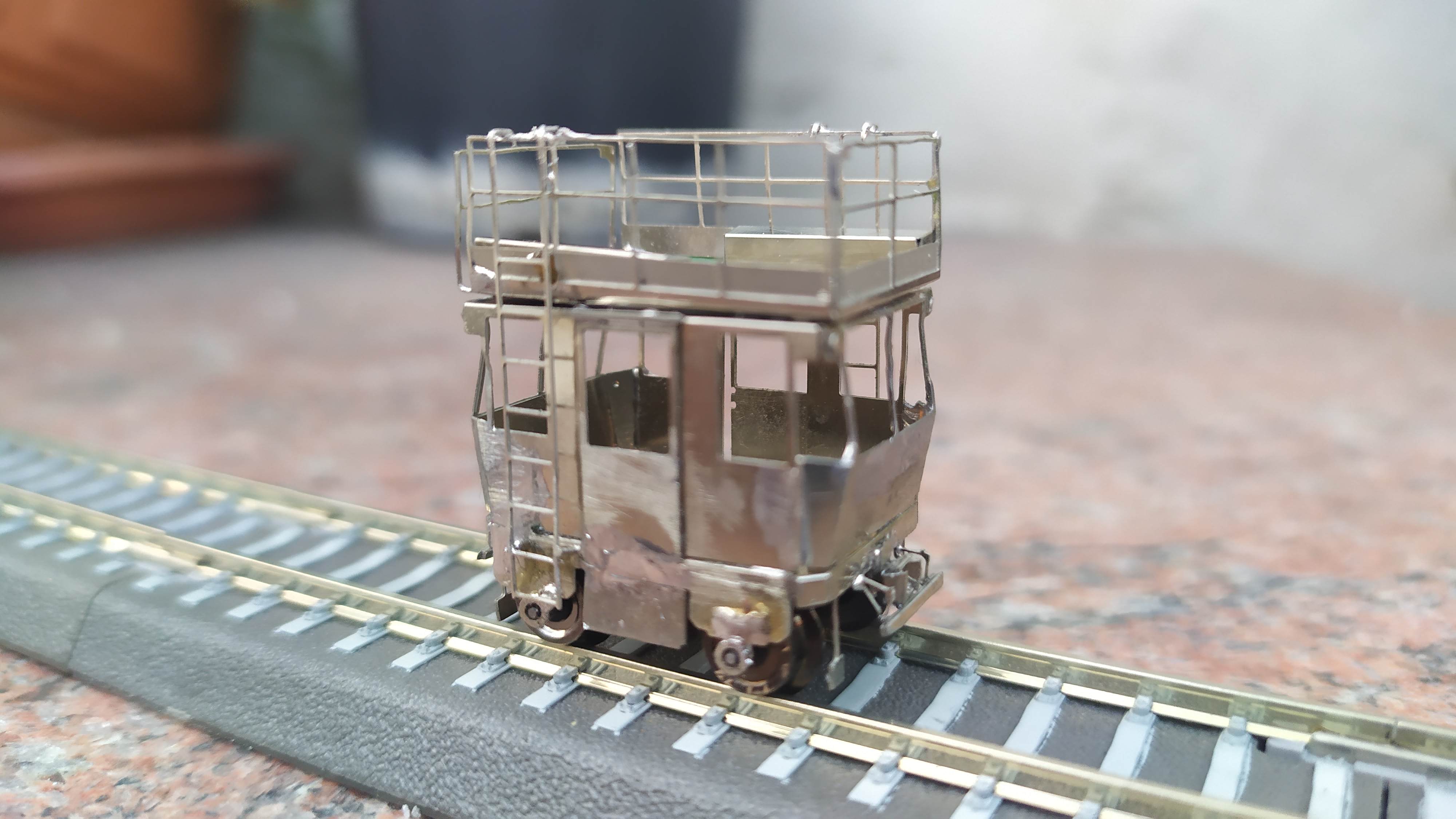

Iniziano a manifestarsi alcuni problemi da correggere nella produzione successiva:
- la larghezza della carreggiata per inserire gli assali è lievemente stretta e va allargata;
- la posizione dei fori per la scaletta è da spostare;
- le maniglie delle porte sono da rifare in quanto troppo fini.
Nel frattempo l'assemblaggio procede con l'installazione dei cassoni batterie e delle porte:
cassoni batterie
cassoni batterie
modifiche
modifiche
porte
porte
porte
porte
Le porte andranno fissate dopo la verniciatura per permettere di incollare l'acetato dei finestrini dall'interno.

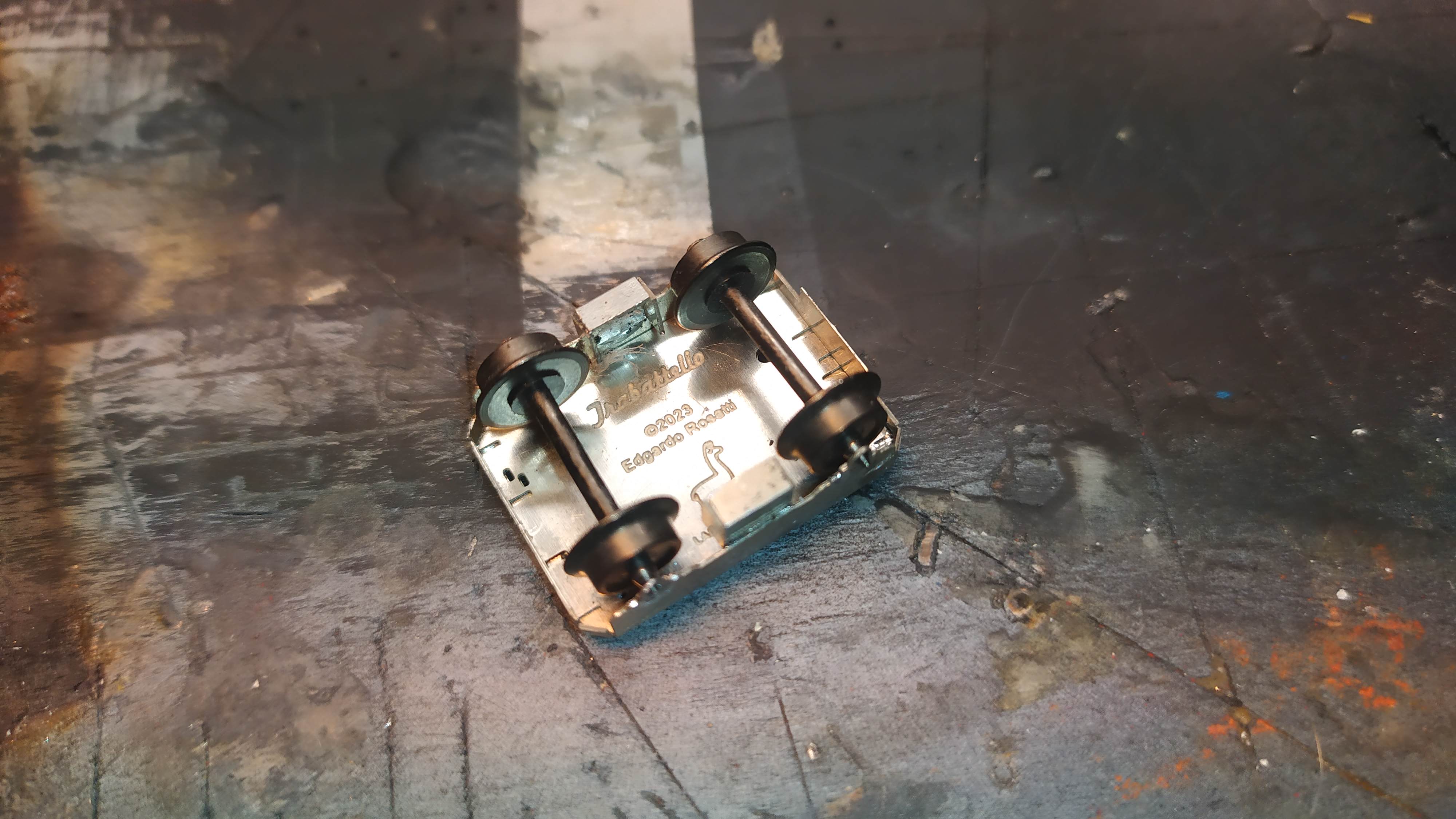

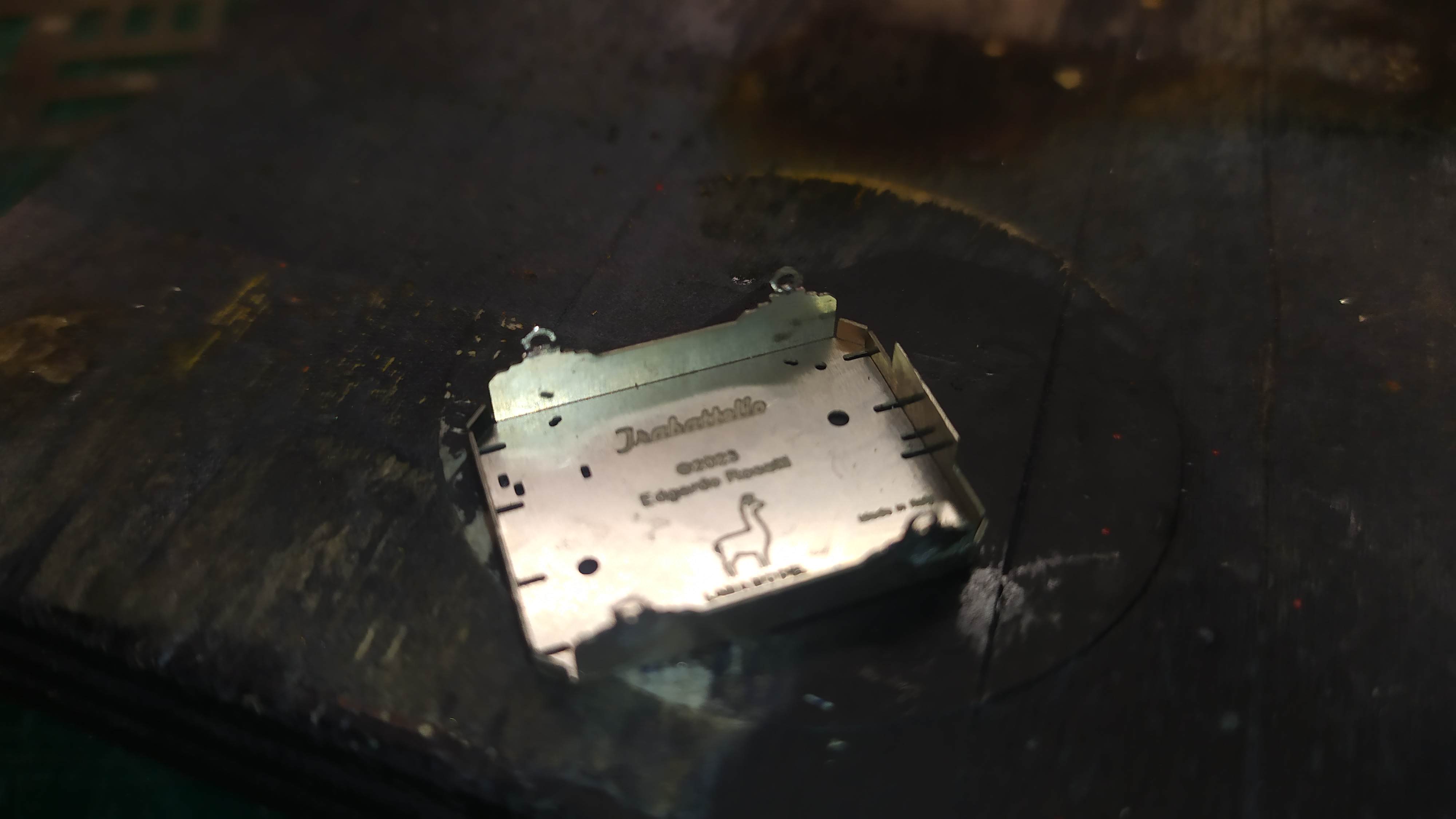

La "Tartaruga ATM" è stata finalmente completata e sarà presente in forma statica e non verniciata a Verona 2025.
Mancano ancora i 4 fanali anteriori e posteriori e qualche rifinitura:
Il vecchio problema del montaggio delle sale l'ho risolto sostituendo le sedi originali con 4 dischetti di alpacca forati e montati esternamente alle fiancate.

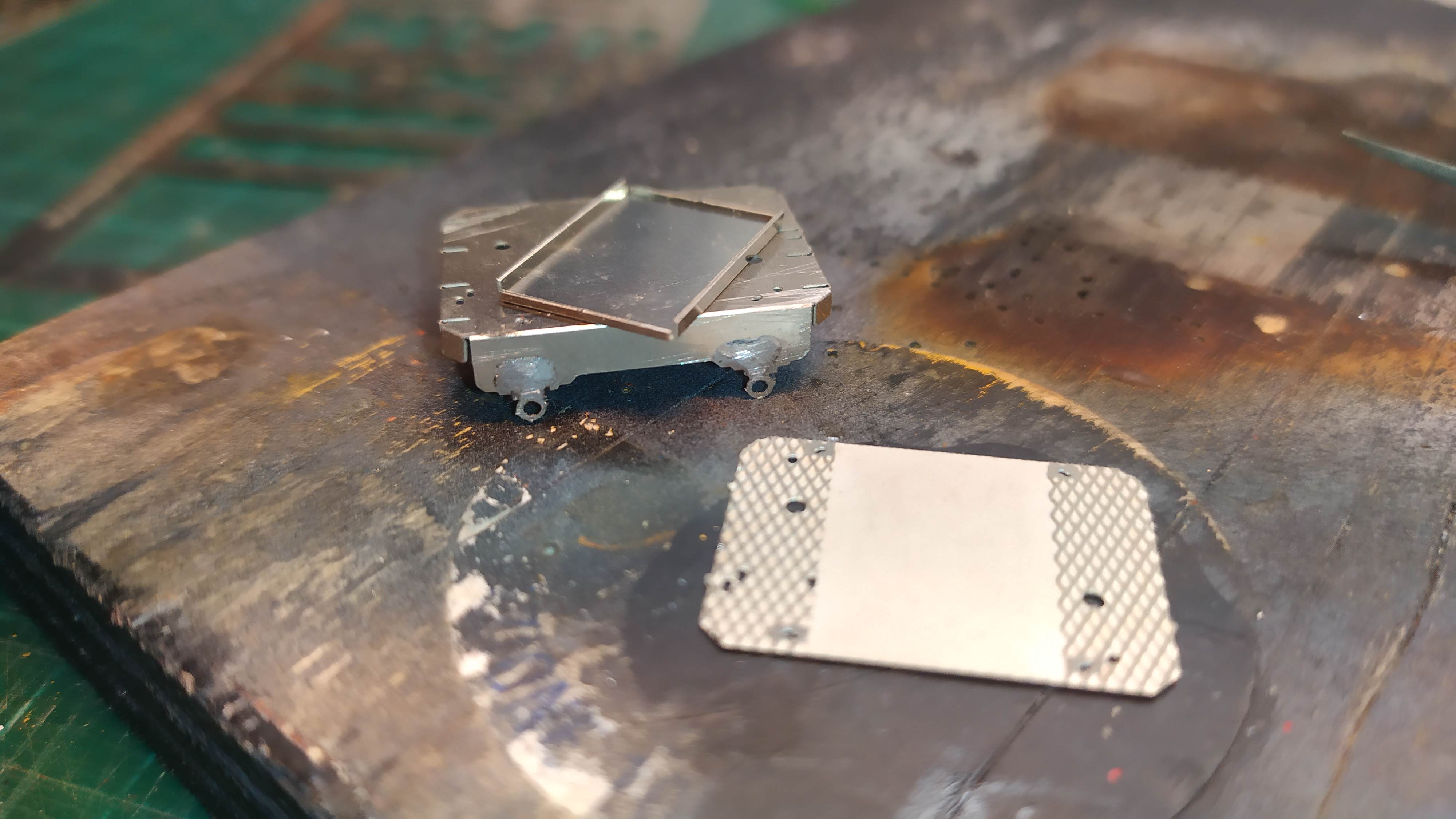

Continuiamo con il secondo pezzo; il Trabattello.
Questo piccolo carro ha più o meno la stessa sagoma ed ingombro della Tartaruga vista sopra, ma è dotato di diversi dispositivi per la manutenzione della linea aerea e sarà trainato proprio dalla Tartaruga.
Qualche foto di rito dell'assemblaggio:
Basamento sottocassa piegato
Vista da sotto
Vista da sotto
Come per la Tartaruga, ho dovuto allargare la sede delle sale asportando i vecchi supporti per sostituirli con 4 dischetti montati esternamente alle fiancate.

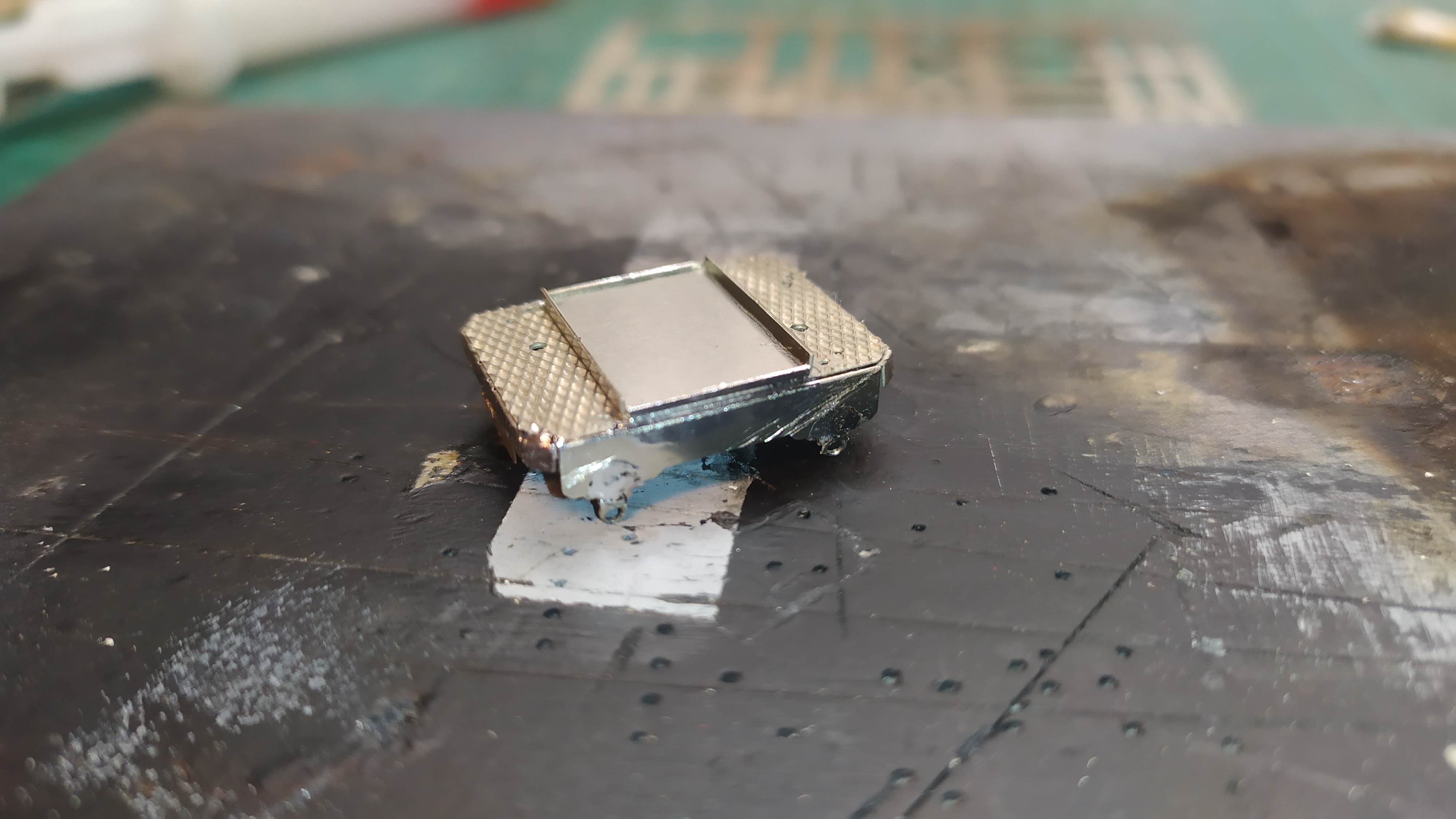

Assemblaggio parti basse sul pianale:
Piastra superiore
Piastra superiore
Cassone superiore
Cassone superiore

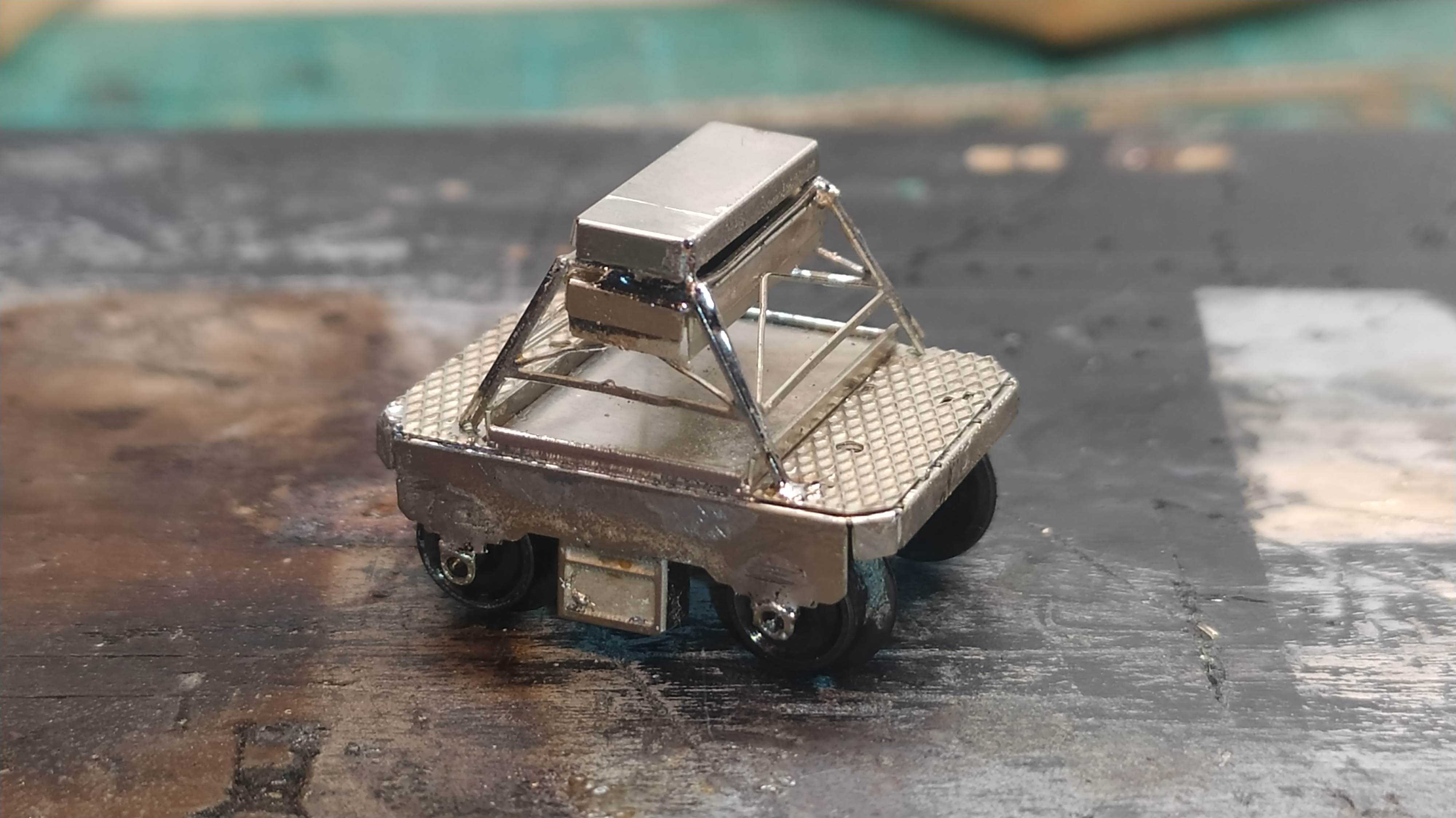

Montaggio Piastra e cassone su basamento
Cassoni batterie laterali
Montaggio delle sale:
Sale in H0m
Sale in H0m
Le sale sono in scala H0m che come è arcinoto hanno uno scartamento di 12mm.
Le ho trovate qui: https://leptanemodely.sk/ un sito della Repubblica Slovacca.

continuo con un piccolo aggiornamento del montaggio del traliccio che sosterrà il trabattello:
