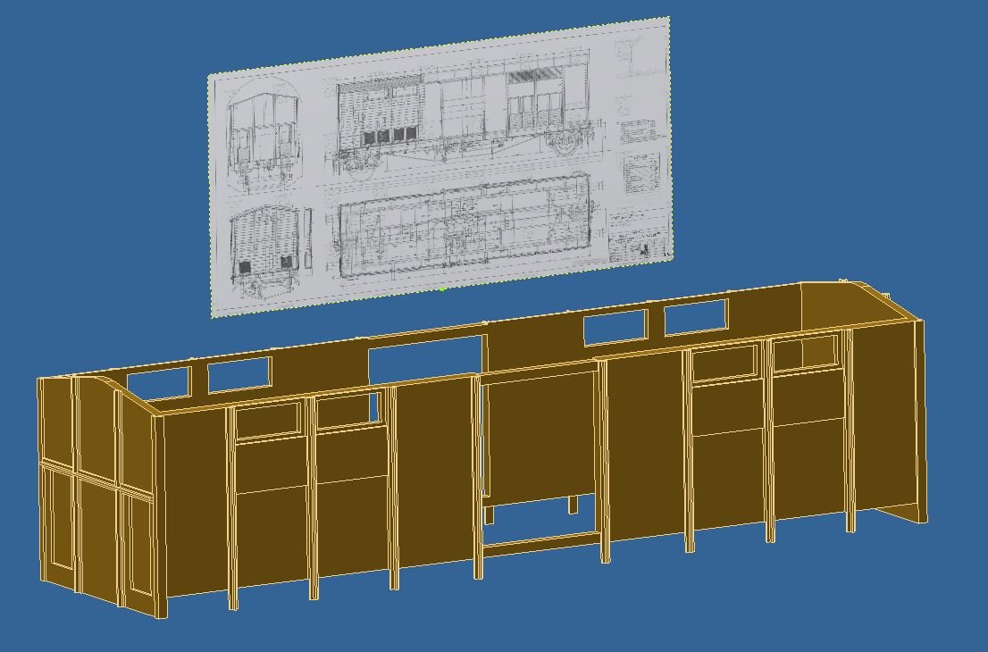

….nel frattempo, ho iniziato a disegnare la cassa. :mrgreen:

Caspita!! Complimenti, piacerebbe anche a me disegnare in 3D, ho provato più volte con Blender ma con scarsi risultati.
Ciao Massimo
Messaggi: 5985
Re: Carro FF scala TT
#39 Messaggio da MrPatato76 »
Blender non è un CAD
Prova con Sketch-up 3d sul sito di Autodesk: dovrebbe essere gratis.

MrPatato76 ha scritto: ↑mercoledì 30 gennaio 2019, 15:36 ….nel frattempo, ho iniziato a disegnare la cassa. :mrgreen:
Ottimo lavoro, però se hai già deciso in autonomia il carro da fare, come realizzarlo e hai anche già iniziato a progettarlo forse non serve un gruppo di lavoro.

.....veramente avevo inteso che si era deciso per l'FF o EE, no?
Se sbaglio allora mi fermo pure, e scusate [101] .
