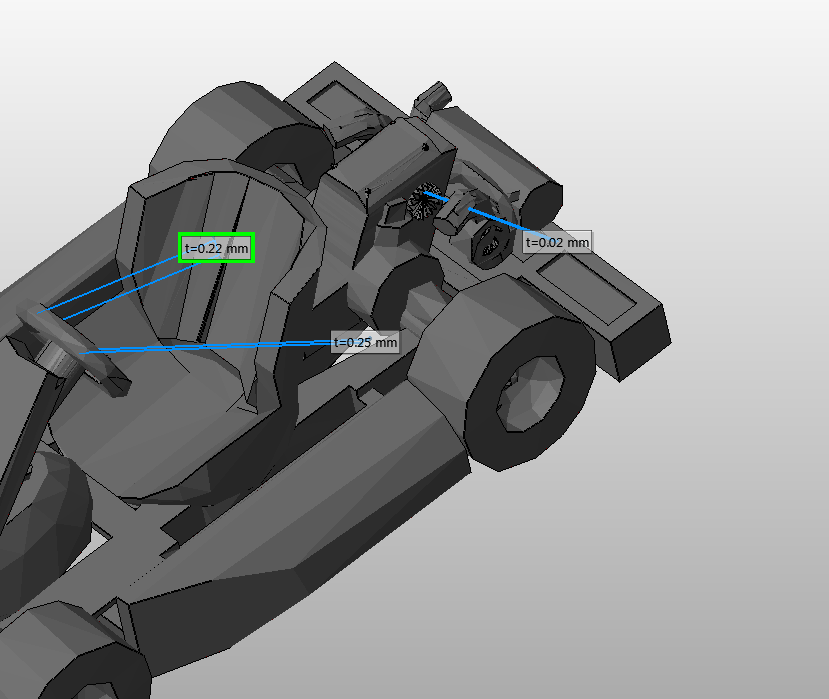

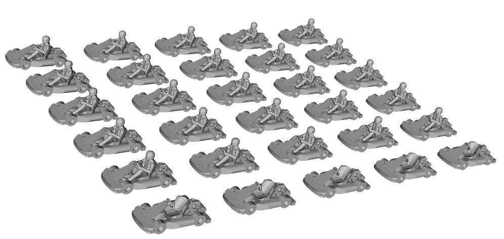

Purtroppo il primo tentativo non è andato bene, dopo aver passato i controlli automatici, il mio disegno è stato "bocciato" dai controlli che effettuano manualmente prima di iniziare la stampa.
Come si vede dal disegno il volante e alcune parti del motore sono troppo sottili.
Il motore non è un problema, tolgo le alette, ma il volante mi piaceva così invece dovrò fate un disco pieno :sad:
Comunque confermo che presto il KarTTodromo sarà invaso dai GoKart :grin:
Dal file che mi hai mandato ho avuto anche io problemi per le parti sottili, il software che uso, in base ai settaggi della mia stampante, non le rileva e rimane il vuoto, se modifichi le misure rispediscimi il file corretto che riprovo a stampare.

complimenti, che belli !!!
mi sembrano un ottimo risultato,
credo che il dettaglio del volante "pieno" rimanga invisibile al colpo d'occhio che si avrà a lavoro finito :cool: :cool: :cool:

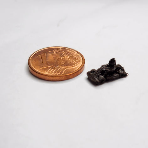

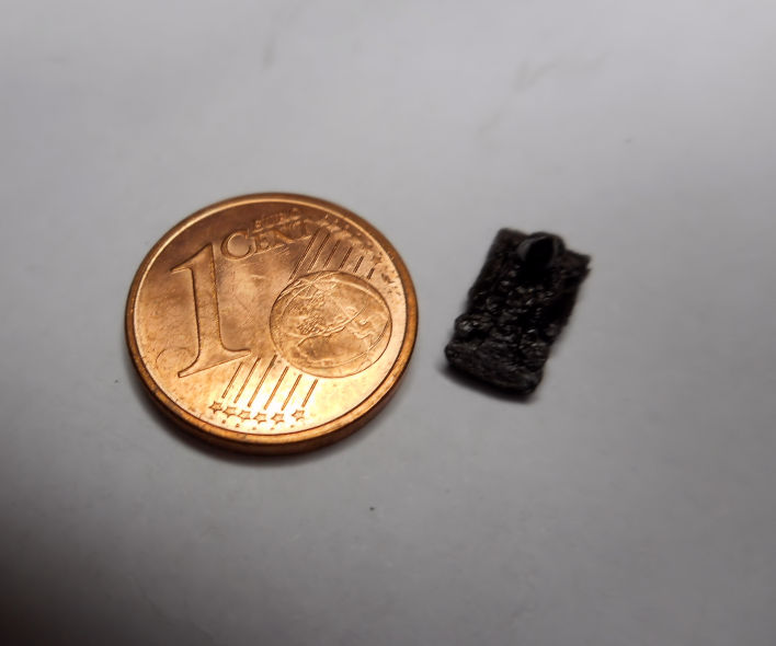

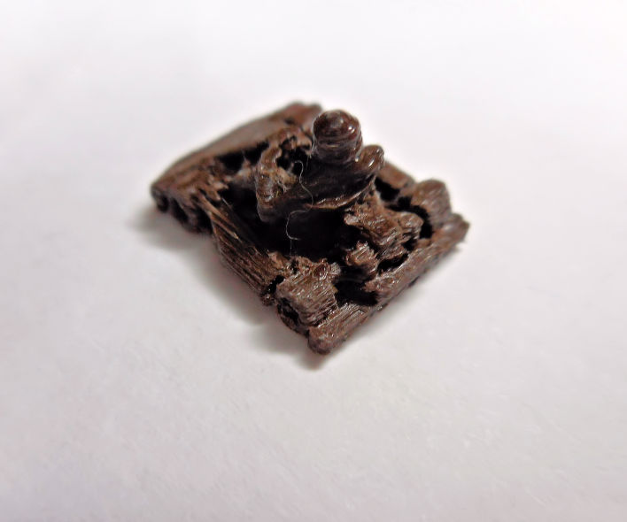

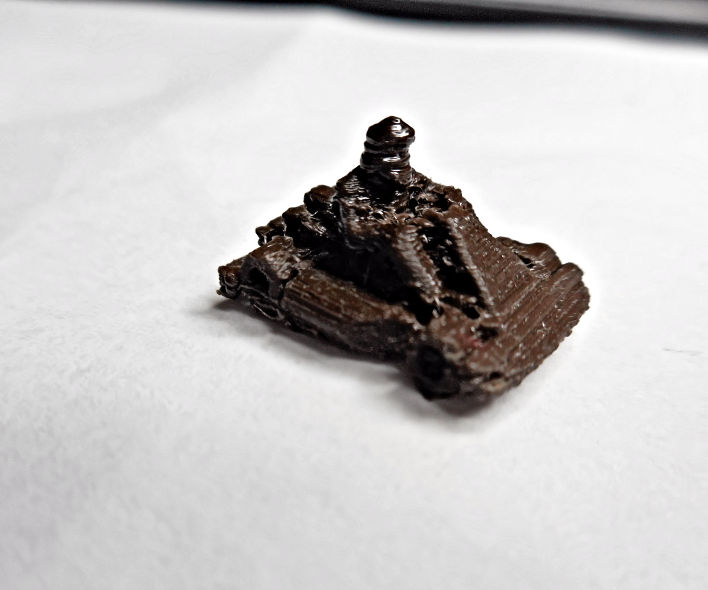

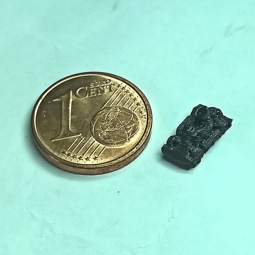

aggiungo delle immagini del modellino stampato
sono tutte in macro, per cui ad occhio nudo tutte le righe non si vedono, come si riesce a notare, nonostante sia l'oggetto di dimensioni microscopiche, che dove gli elementi sono sottili c'è un amalgamento di materiale, che comunque non incide su altri particolari, poi verniciato a dovere ha tutto un altro aspetto :wink:
Nota:
mi sembra piuttosto piccolo, quello che avevo disegnato io era leggermente più grande , in base ai miei calcoli.

Urka!!! quanto è "grande"? 4 millimetri? direi impossibile avere una migliore definizione, almeno non senza spendere cifre folli.
Re: GoKart in scala 1:120
#41 Messaggio da sal727 »
misure 10x5 mm

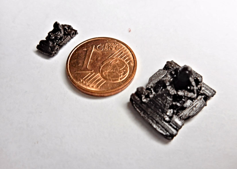

Oggi avendo un po' di tempo, l'ho dedicato ad ulteriori prove, avendo io a disposizione le seguenti misure di go-kart recuperate in rete:
go kart 125cc
LUNGO=190 CM
LARG. ANTERIORE=115 CM
LARG. POSTERIORE=145 CM
ALTEZZA DA TERRA AL VOLANTE=71 CM
ALTEZZA FINO AL SEDILE=68 CM
il modellino, secondo il mio parere, ha misure piuttosto piccole rispetto alla scala, per cui ho voluto provare a modificare le misure in base a quelle descritte sopra e questo è il risultato
c'è una notevole differenza nelle dimensioni e migliore definizione di alcuni dettagli
si notano alcune sbavature di materiale, ma come già detto essendo foto in macro ad occhio nudo non sono visibili, inoltre non ho fatto una pulizia consistente [:I]

Quindi ho toppato le misure :cool: ... avrò preso un kart da bambini !!!
