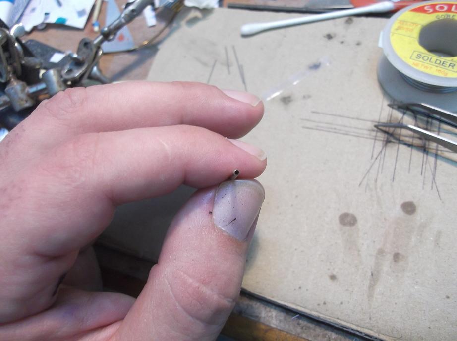

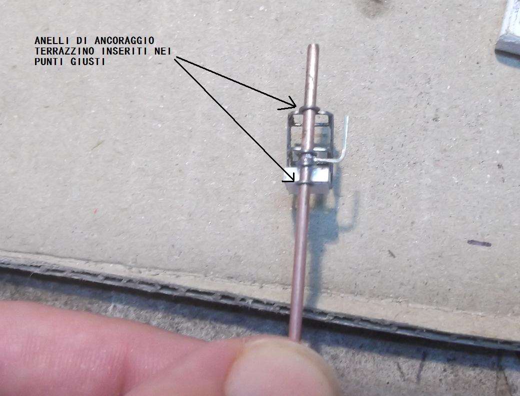

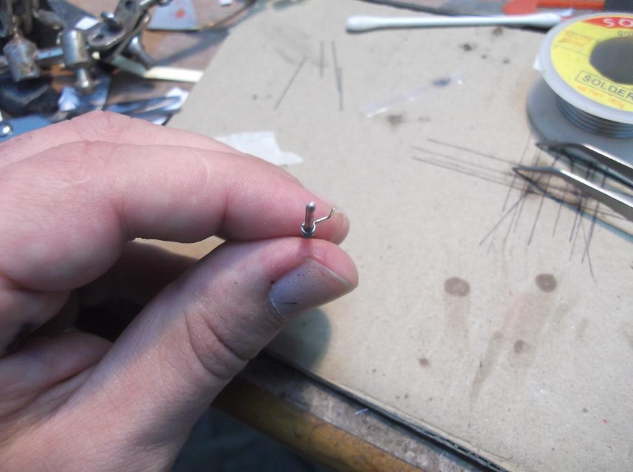

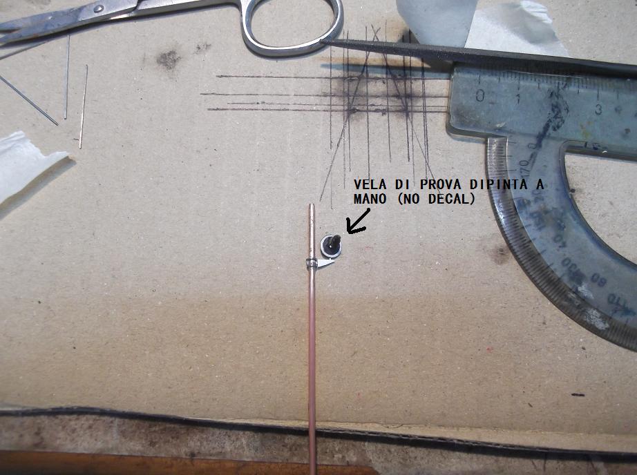

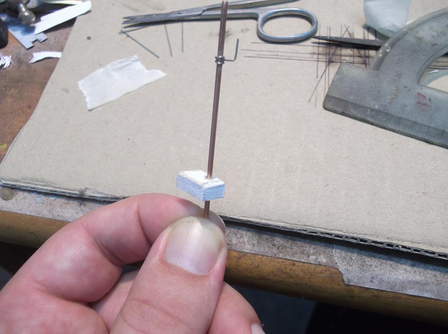

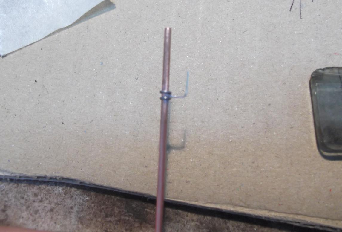

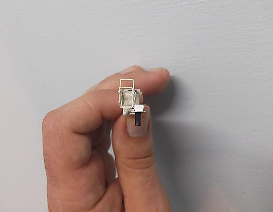

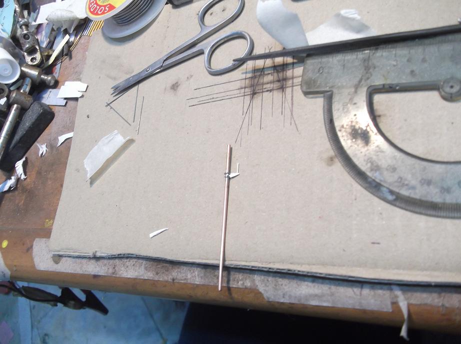

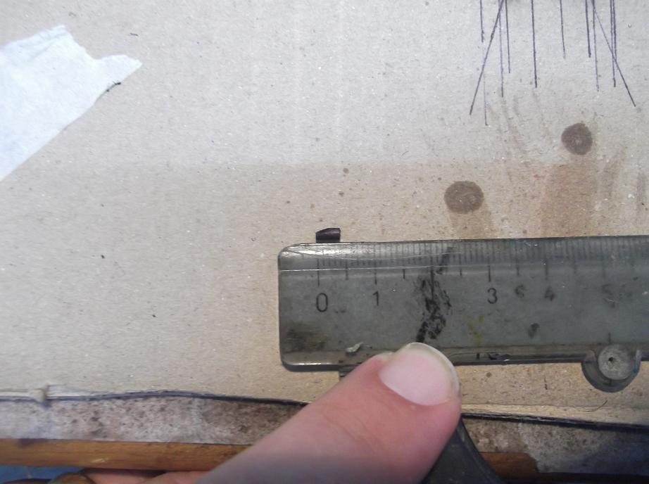

Il lavoro va avanti.Mio figlio si è addormentato da poco ed io posso dedicarmi al mio hobby :smile:

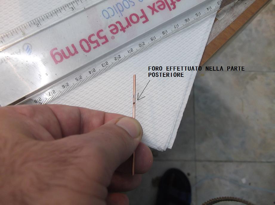

Ho tagliato a misura il tubetto di rame.Ho eseguito il foro sul retro anzichè sul fianco,come purtroppo vedo spesso fare su molte riproduzioni commerciali.A mio modo di vedere è antiestetico e irrealistico vedere un buco sul fianco del palo nel quale si inserisce il filo elettrico.Nella realtà i cavi elettrici scorrono sul retro in un tubo cavo di diametro assai inferiore del diametro del palo portante (pieno e non cavo,quindi andrà chiuso anche il foro in alto).Naturalmente questo particolare verrà anch'esso riprodotto.
Ho realizzato la mensola utilizzando un reoforo saldato al palo e due pezzettini di plasticard.
Il plinto di fondazione l'ho fatto sagomando del forex.Il plinto è volutamente alto (spessore) perchè i segnali verranno piazzati in piena linea e non in stazione.Infatti di solito i plinti bassi (anche perchè incassati) si trovano in stazione, mentre i plinti alti si trovano in piena linea, quindi sarebbe stato uno sbaglio riprodurre un plinto basso e per un maggior realismo ho scelto questa procedura.

Bene il lavoro prosegue benissimo
Solo una domanda, il reforo non è un po' morbido e in uso si può piegare?
Messaggi: 2876
Re: Segnale FS scala TT
#32 Messaggio da AXEL »
Grazie Adolfo :grin:
Il reoforo è morbido se lasciato lungo.Così corto è più resistente.Ho scelto il reoforo per una maggiore conducibilità elettrica,visto che un filo dei led sarà saldato ad esso :wink:

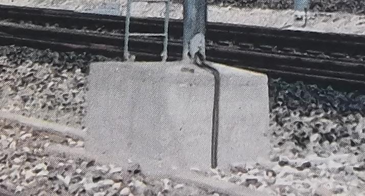

Per completezza di informazione inserisco una foto di un vero plinto alto.

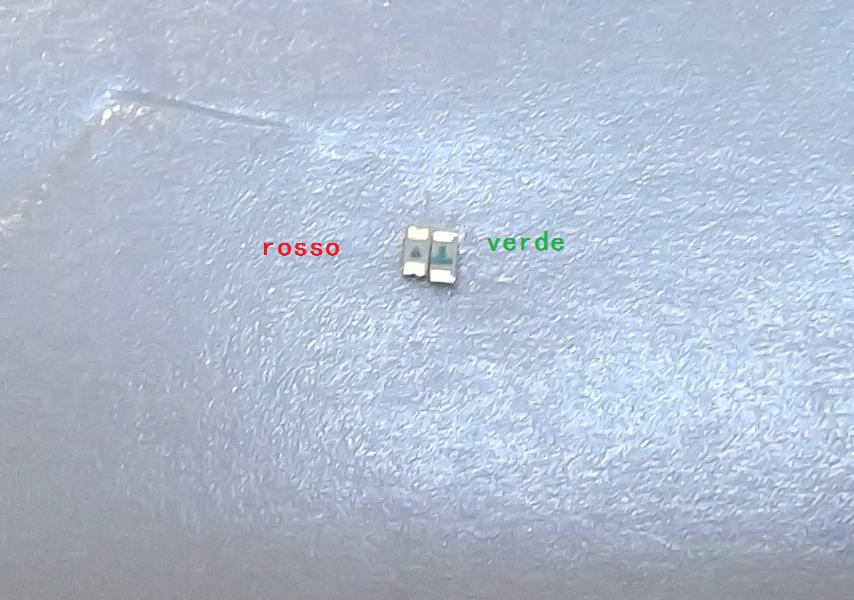

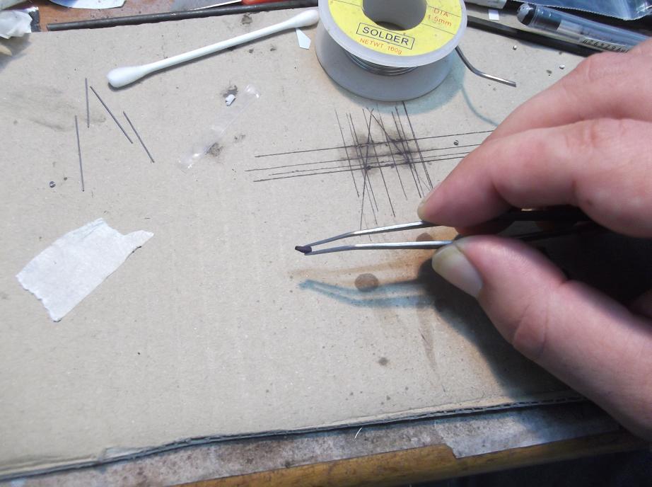

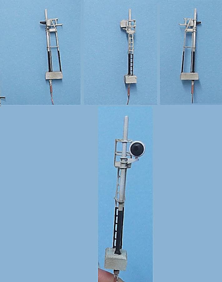

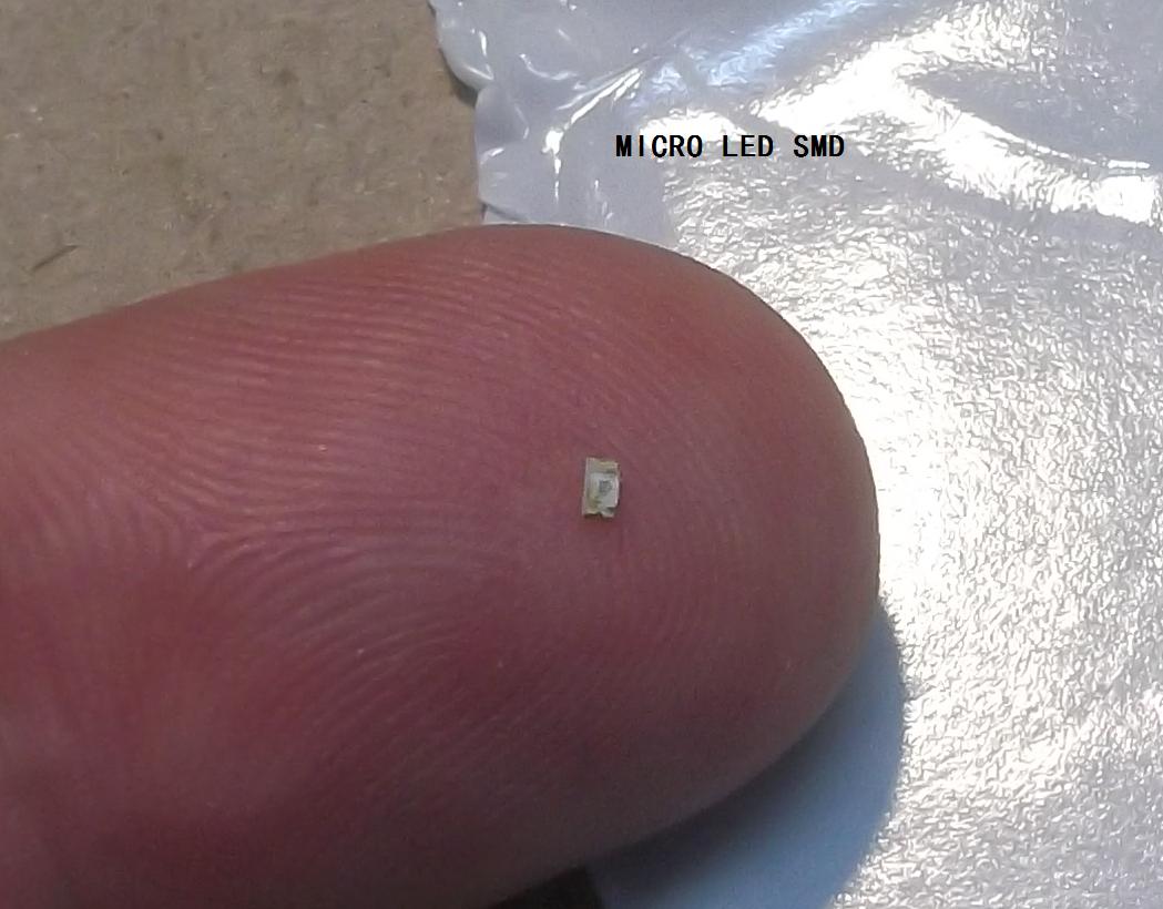

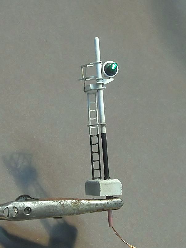

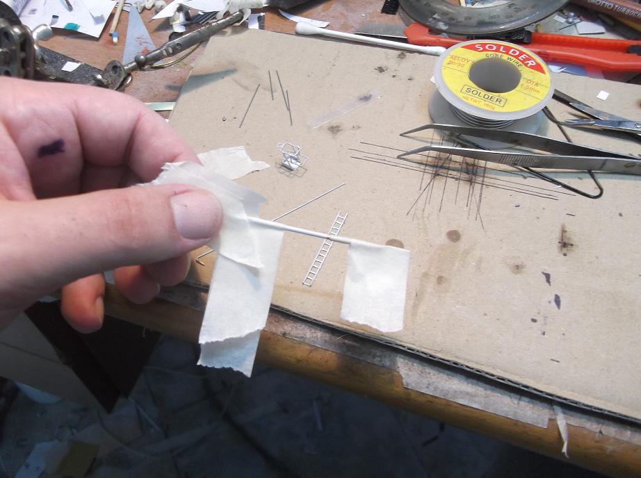

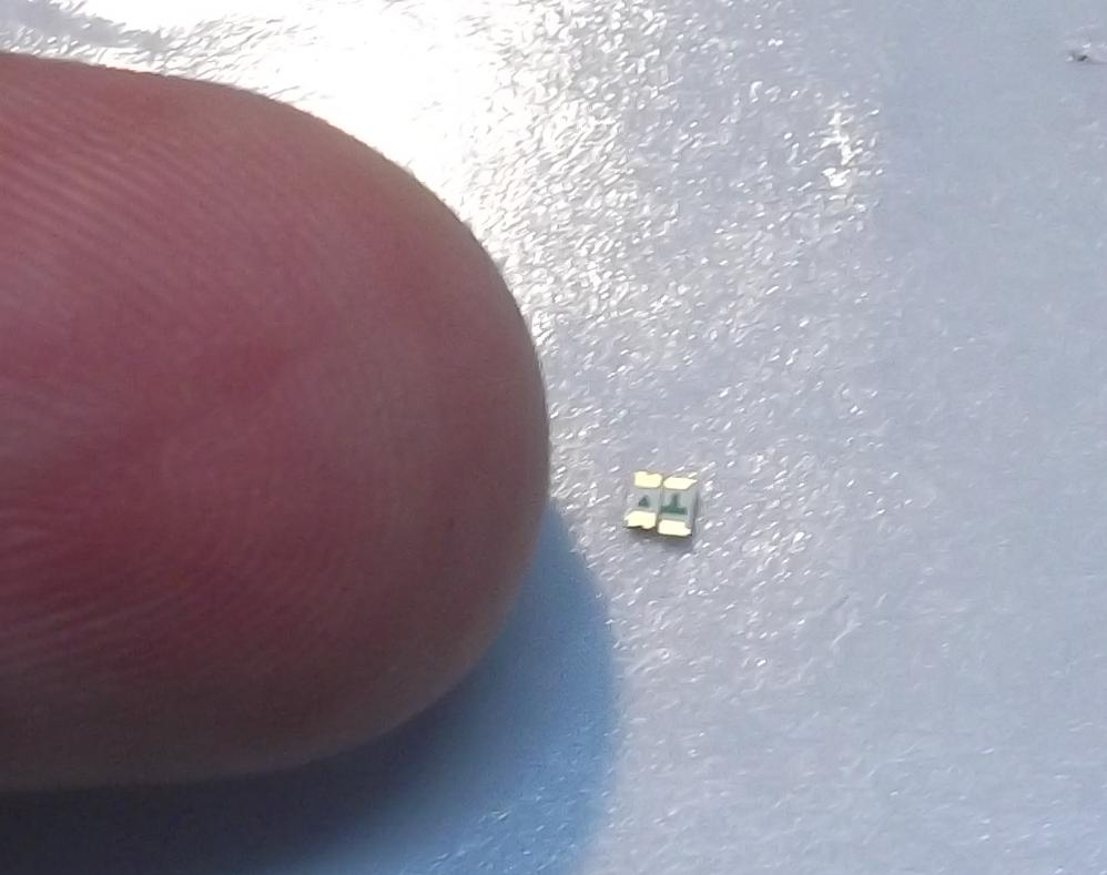

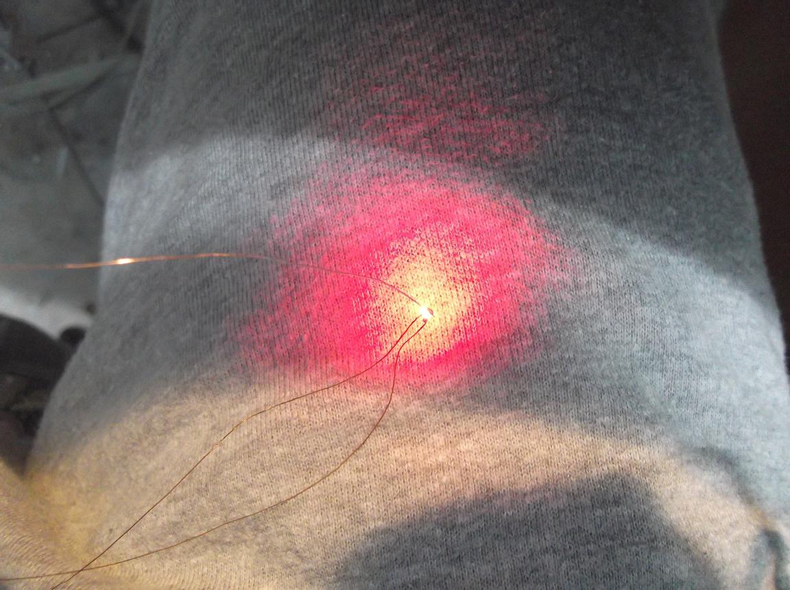

Intanto sono andato avanti.Ho saldato i micro led smd (davvero minuscoli :cool: )
Ho dipinto il palo,con la classica banda nera antinfortunistica (alta 2 metri nella realtà)
Ho ricreato il paraluce lungo 4 mm (perfetta scala 1:120)
Ho chiuso con un pò di stagno il forellino alto del palo.
158,18 KB

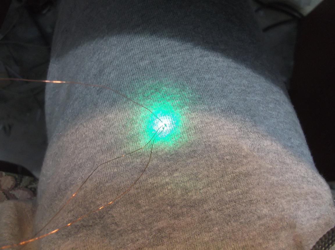

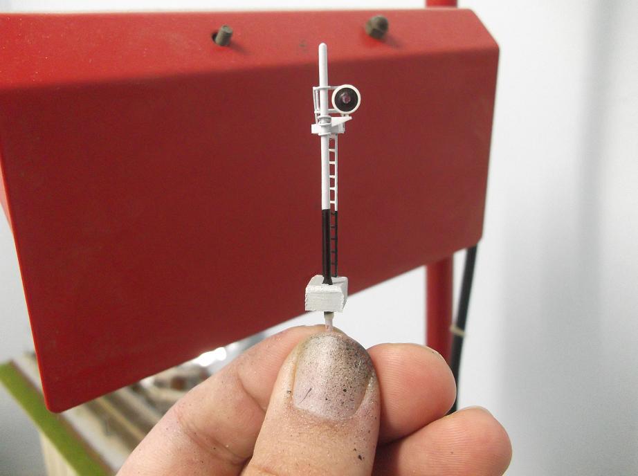

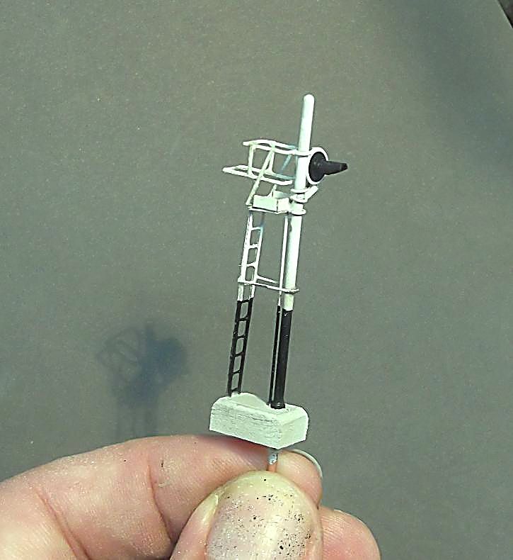

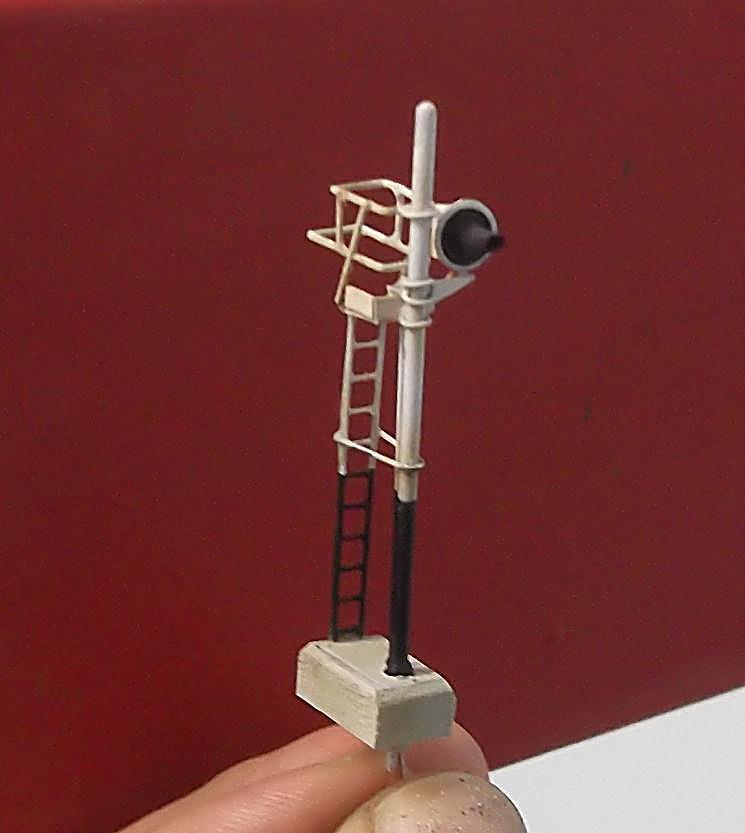

Ecco il segnale in scala TT terminato.E' il primo della mia vita.[:I]
Come mio solito ho usato due led smd per avere una corretta tonalità del verde.Comunque proverò anche i led che mi ha consigliato Edgardo :grin:
Ho fatto anche una sporcatura ad aerografo,ma dalle foto si nota poco. :sad:

Ecco altre foto da altre angolazioni.

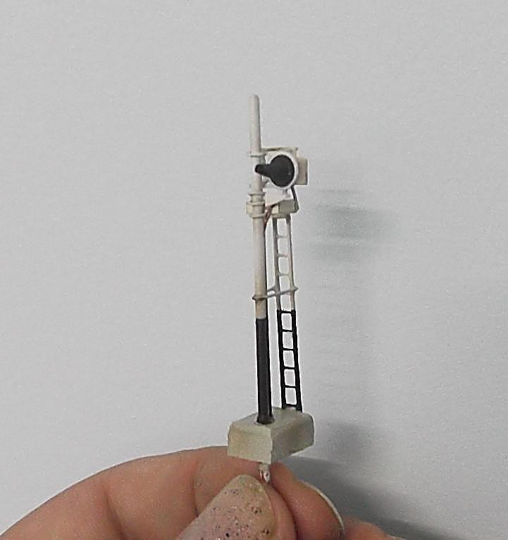

Alex,
non so se è un effetto ottico, ma la scatola dietro al disco mi sembra un pò grandina, sbaglio ?
Comunque complimenti.
Messaggi: 2876
#44 Messaggio da AXEL »
Alex,
Se vuoi posso provare a ridurla.Non c'è problema, i led sono abbastanza minuscoli.Dimmi tu :smile:
Messaggi: 11313
#45 Messaggio da adobel55 »
Non voglio crearti problemi, però ridurla sarebbe meglio.
La riduzione, per me, sembrerebbe in larghezza e minima o nulla in altezza.
Comunque rimando a te la valutazione con le misure e foto del reale che hai.
Ciao e grazie.

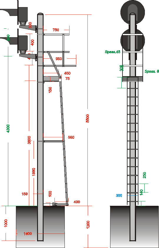

Allego una foto dove si vede la dimensione della scatola da un disegno però.
21,95 KB
Messaggi: 2876
#46 Messaggio da AXEL »
Allora Adolfo, ho controllato e sono riuscito a ridurre la cuffia di circa 1 millimetro e mezzo.Meno di così non si può.Anche se i led sono piccoli, è il cablaggio dei fili a fare spessore.Poi c'è da dire, che otticamente la cuffia appare grande, perchè la vela è in perfetta scala 1:120.A volte alcuni produttori di segnali (vedi quelli prodotti da MA Il Treno) aumentano i millimetri dei particolari riprodotti per tentare di dare più realismo alle proporzioni.Io invece ho preferito realizzare una vela esatta (essendo questa in primo piano) a discapito della cuffia.Comunque la cuffia, vista dal vivo, non disturba affatto l'aspetto complessivo del segnale.Fidati :wink:
