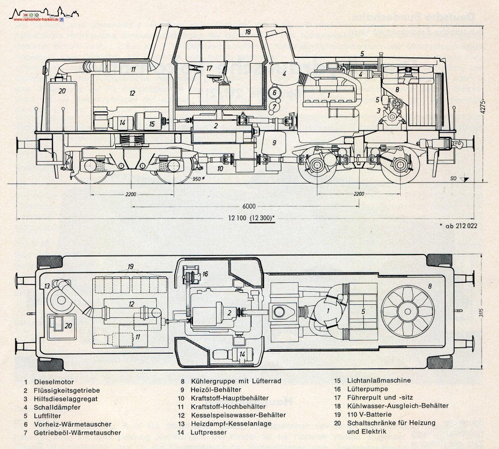

Sto valutando la possibilità di seguire il consiglio di Matteo e cioè usare la motorizzazione di una V100 per la D343.
Sono andato quindi a cercare su lippe i modelli di V100 in scala TT e ho trovato questi:
Tillig 501351 V100.137 - lunghezza ai respingenti 103 mm
Roco 36305 V100.0 - lunghezza ai respingenti 116 mm
Tillig 04590 V100.04 - lunghezza ai respingenti 119 mm
Vista la differenza di dimensioni immagino che ci siano diverse serie di V100.
Ho fatto allora qualche ricerca tra i treni reali ma ho trovato solo questa scheda che penso sia riferita al primo modello (più corto)
451,1 KB
Non sono ancora riuscito invece a trovare la scheda della versione "lunga".
Le D343 e D345 sono lunghe al vero 13240 mm che in scala tt fanno 110.3 mm
Le D443 e D445 sono 14100 e in scala 117,5 mm.
In scala N hanno usato la V100 per la D445 perchè le dimensioni sono molto simili.
Secondo voi si riesce ad adattare la V100 lunga sulla D343 ?

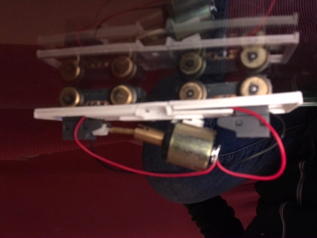

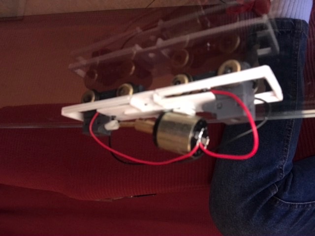

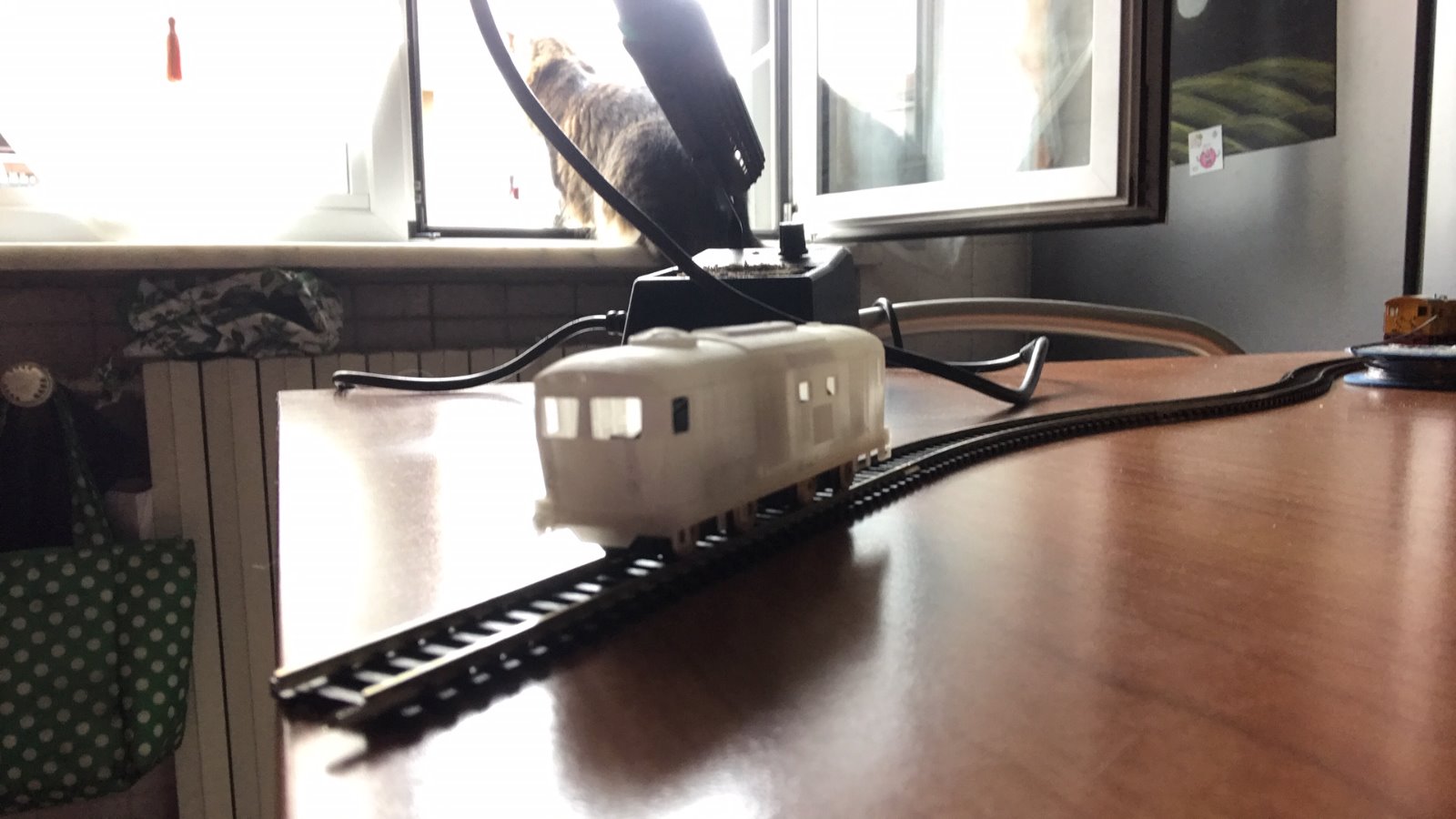

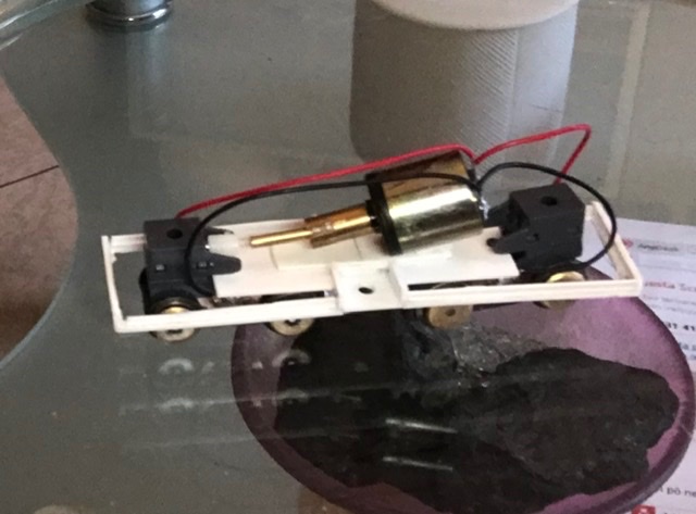

In questi giorni di riposo forzato (non per me perché lavoro regolarmente, ma più che altro per i nostri spacciatori di trenini), ho ripreso in mano questo progetto.
Avevo in avanzo un paio di carrelli Piko ed un motore Faulhaber che inizialmente pensavo di usare per la Aln 56.
Dopo due pomeriggi di taglia ed incolla, con degli avanzi di Plasticard da 1mm, ho messo insieme il telaio.
Questo il risultato...
Stasera, se riesco, faccio le foto della macchina aperta per far vedere meglio il telaio.
Resta da installare il portagancio e, se riesco, illuminare almeno una testata.
Messaggi: 23557
Re: FS D343 in scala TT
#148 Messaggio da Andrea »
Eppur si muove... [264]
Messaggi: 5758
#149 Messaggio da MrPatato76 »
Come promesso ecco le foto del telaio con la soluzione adottata per il motore.
L’albero motore è artigianale.
Solo il carrello posteriore da trazione, mentre l’anteriore è folle.
E qui sorge un problema: le linguette di captazione frenano gli assi folli, soprattutto quello senza l’anello gommato.
Altro punto è il peso: adesso è piuttosto leggera. Dovrò quindi appesantirla il più possibile.
