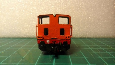

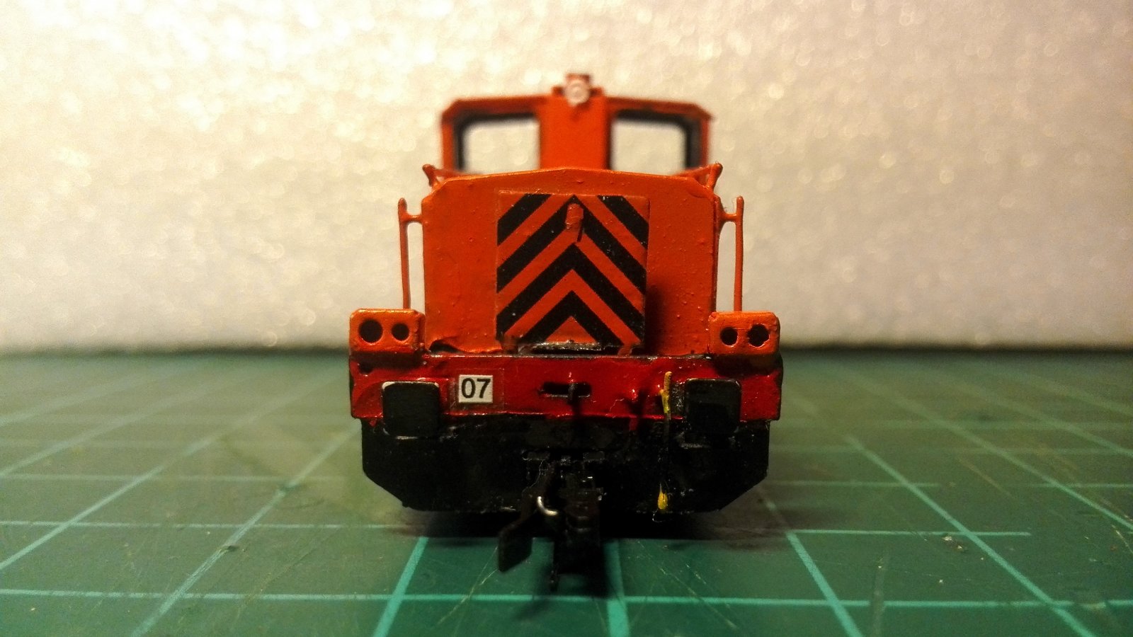

07:
40,3 KB

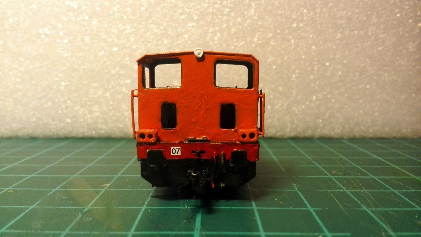

Muso con fanali a 2 luci:
36,81 KB
Mano a mano che il lavoro prosegue mi sto segnando le varie modifiche per la prossima versione migliorata del locomotore.

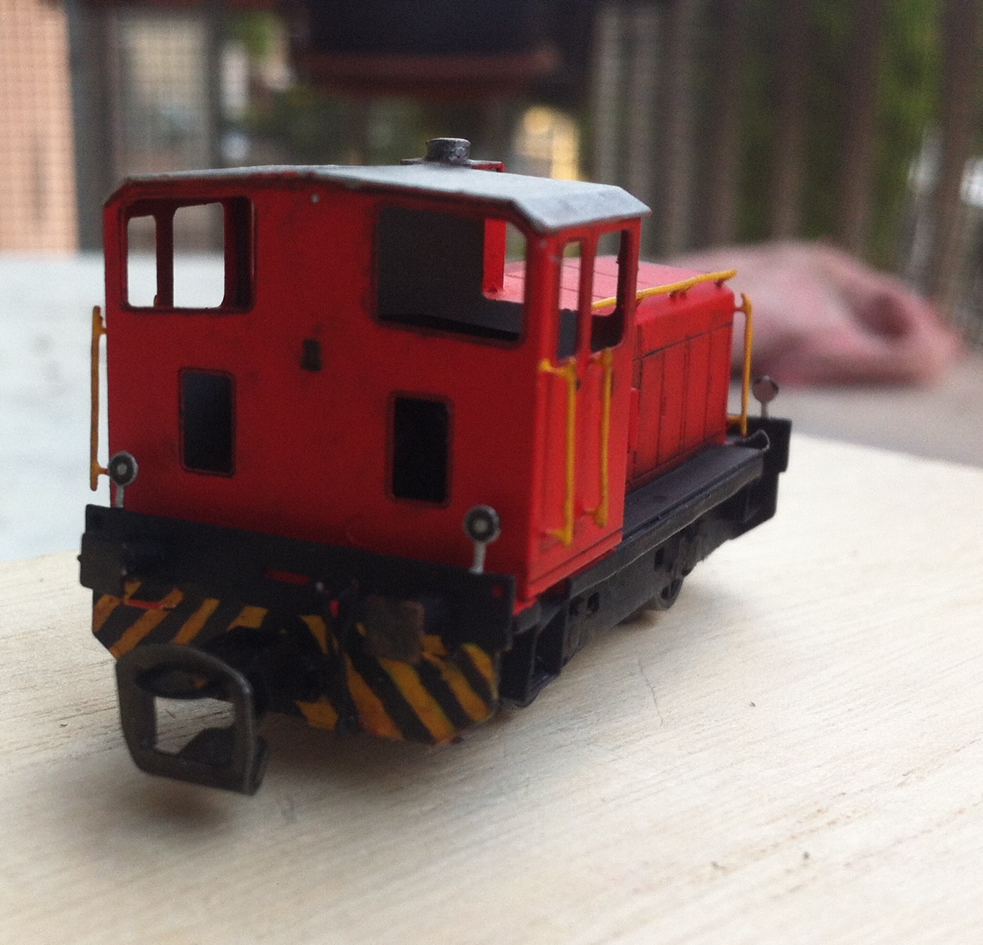

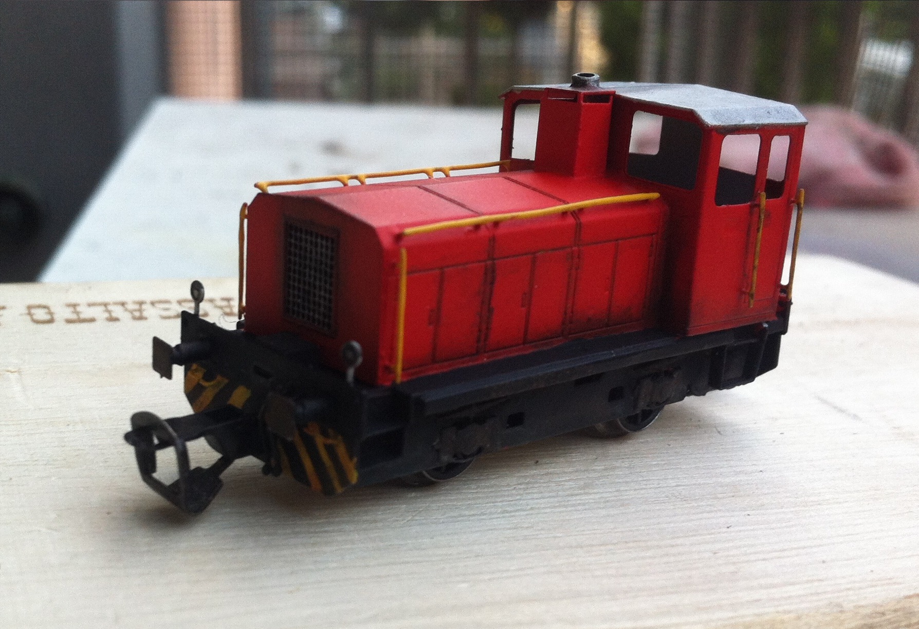

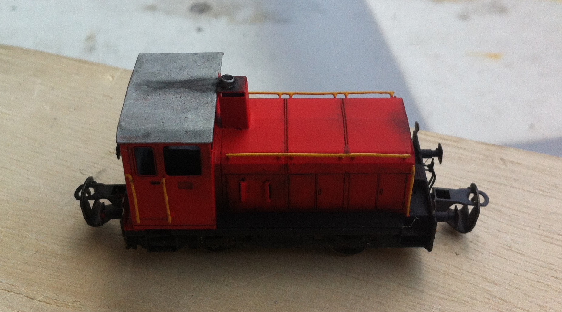

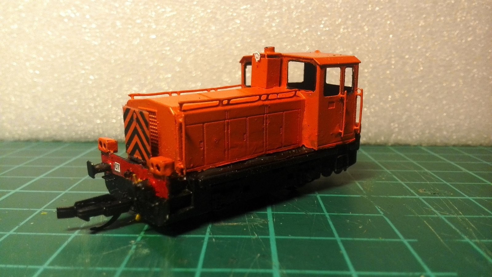

Pronto per Novegro.
Con questo esemplare ho voluto provare una livrea differente tipica per macchine usate su raccordi privati....
674,87 KB
607,22 KB
529,88 KB
540,77 KB

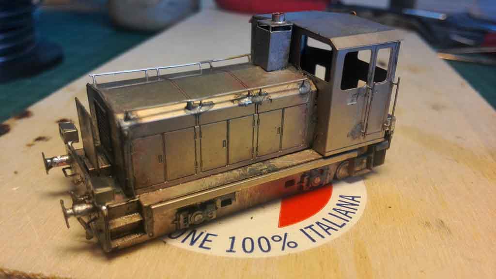

E' quello che pensiamo di fare Giuseppe.
Però ci piacerebbe intraprendere la strada della microfusione in ottone per realizzare anche altre parti, come le boccole delle ruote o il fischio.
In questo campo non saprei come muovermi; l'ideale sarebbe un bel tutorial sulla microfusione a cera persa. [8]

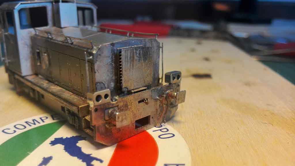

Qui il modello con fanali modificati che ora è a Novegro. Purtroppo sono riuscito solo a dargli il fondo nitro.
Frontale:
58,47 KB
Posteriore:
57,12 KB

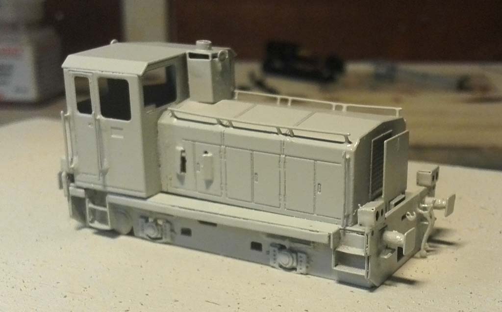

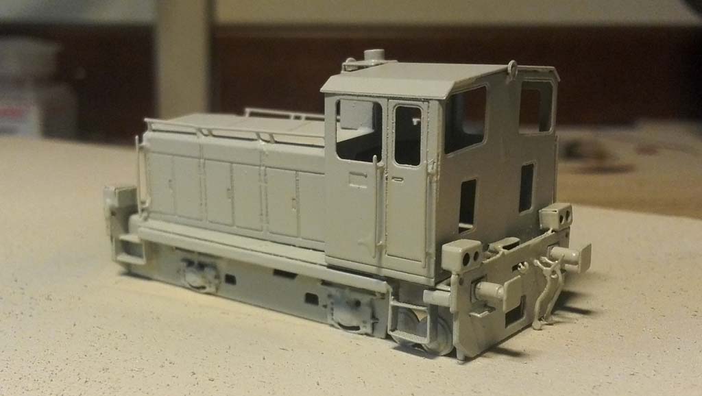

Oggi ho finito di montare la mia lastrina.
Devo complimentarmi con Edgardo e Roberto, hanno fatto un ottimo lavoro, è ben progettata e di facile montaggio.
E possibile assemblarla completamente senza far apparire dall'esterno le stagnature e questo permette un lavoro molto pulito.
Certo, ci sono state cose che ho voluto modificare, ma è normale che ciascuno di noi "interpreti" il montaggio in base alle sue esigenze.

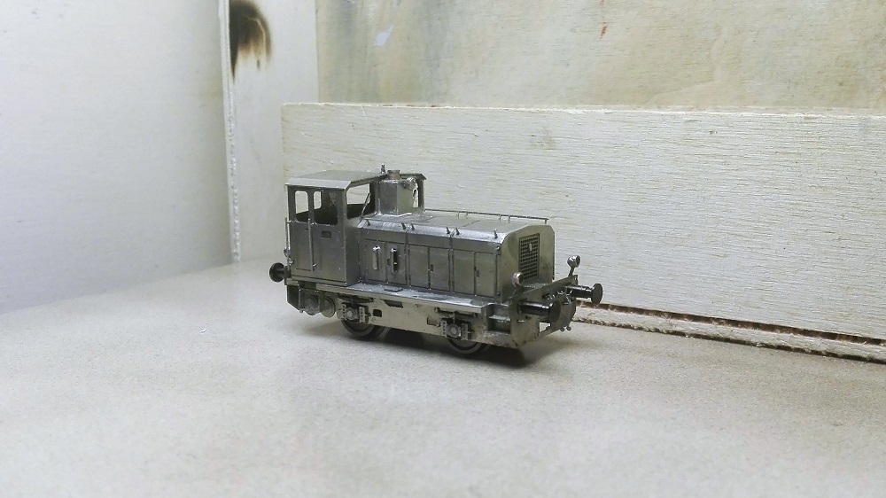

Di questo locomotore esistono varie versioni e quella che maggiormente si avvicina a quello che ho voluto fare io è questa:
Per adesso è priva di motorizzazione, quando ne troverò una ad un prezzo accettabile la finirò.
Per la colorazione aspetto, farla prima potrebbe comportare danneggiamenti della vernice in fase di inserimento del motore.

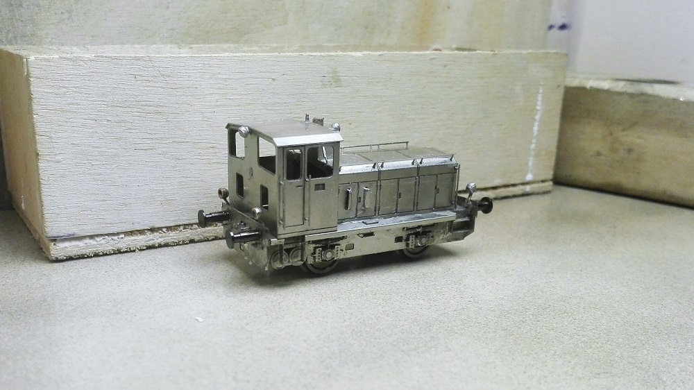

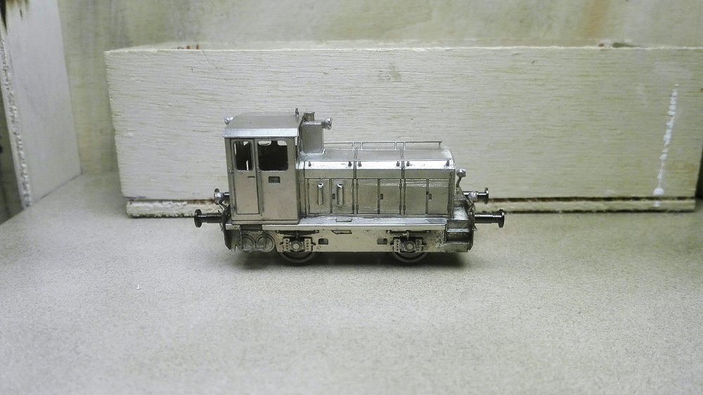

#117 Messaggio da Edgardo_Rosatti »
Molti dettagli sono "dettati" (scusate il gioco di parole) proprio dalle numerose varianti che esistono del locomotore.
Premesso questo, hai realizzato il modello in modo ineccepibile.
I respingenti sono bellissimi e noto che i panconi sono in un unica lastrina (?) ...grazie Giuseppe!
