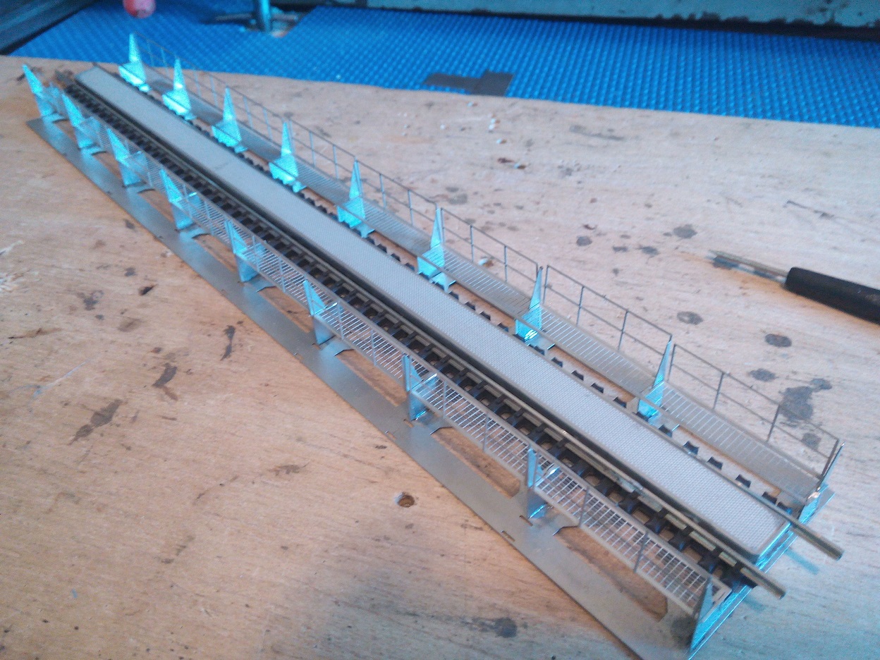

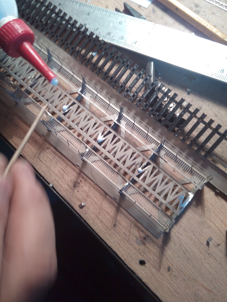

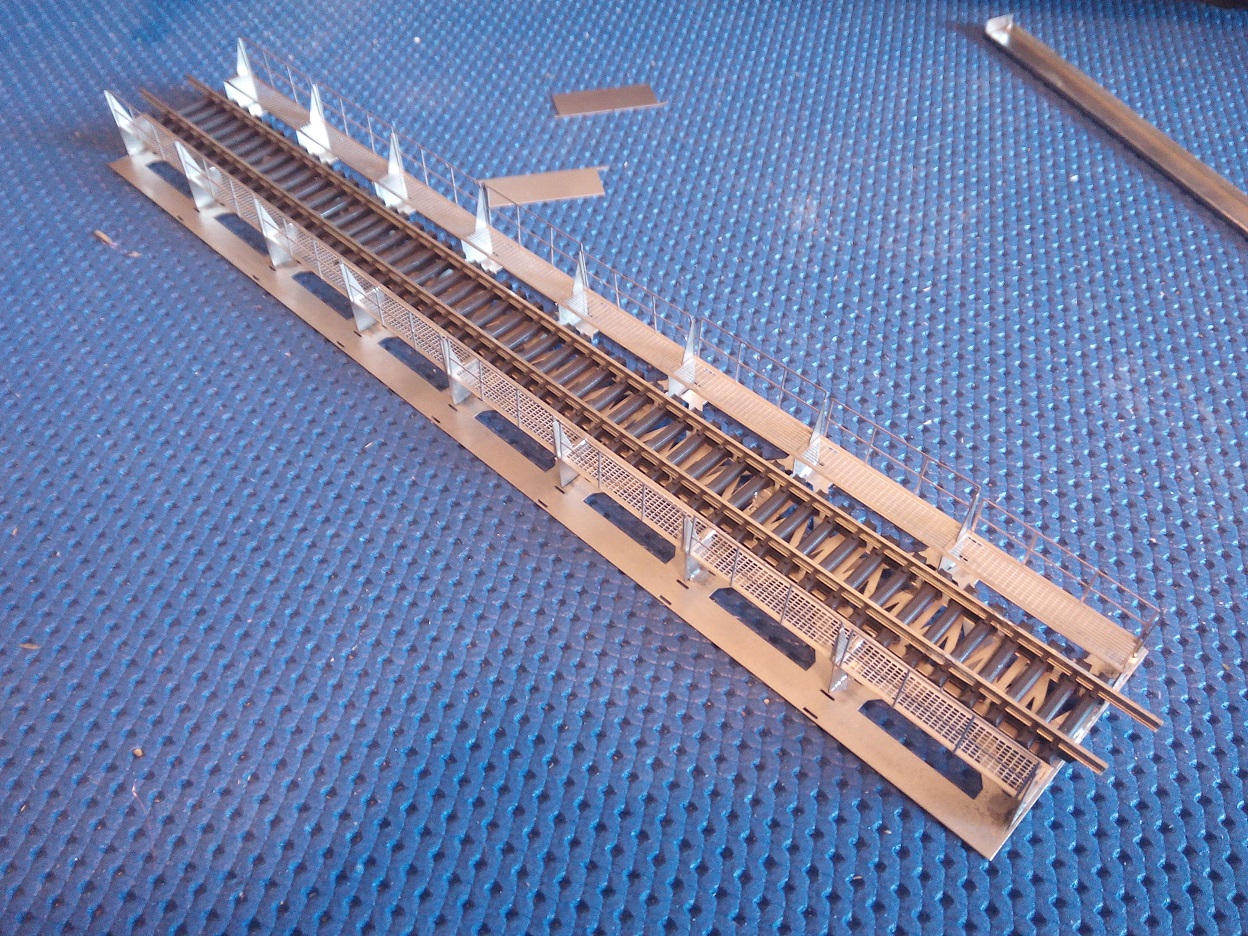

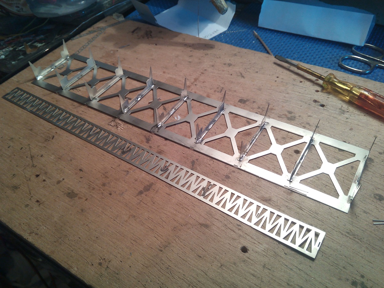

Intanto sono andato avanti con il lavoro e ho quasi ultimato il piano binario del ponte . A voi le foto dell'avanzamento del lavoro :
- <font color="blue">MENSOLA PER SUPPORTO PIANO BINARIO</font id="blue">
413,26 KB
<font color="blue">- PARTICOLARE DELL'INCASTRO DELLA MENSOLA SULLA TRAVE ORIZZONTALE</font id="blue">
497,46 KB
-<font color="blue">POSIZIONAMENTO DELLE ALTRE MENSOLE</font id="blue">
361,4 KB
-<font color="blue">TRAVE PER SUPPORTO PIANO BINARIO</font id="blue">
509,97 KB
-<font color="blue"> PARTICOLARE DEL POSIZIONAMENTO DELLA TRAVE SULLE MENSOLE</font id="blue">
330,51 KB
<font color="blue">- TRAVE SUPPORTO PIANO BINARIO FISSATA DEFINITIVAMENTE</font id="blue">
466,47 KB
Prossimo steep posizionamento passerella pedonale . A presto Nino

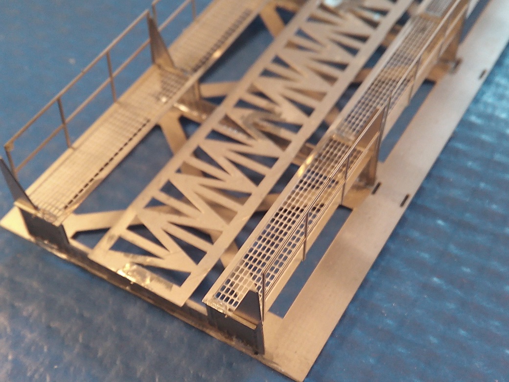

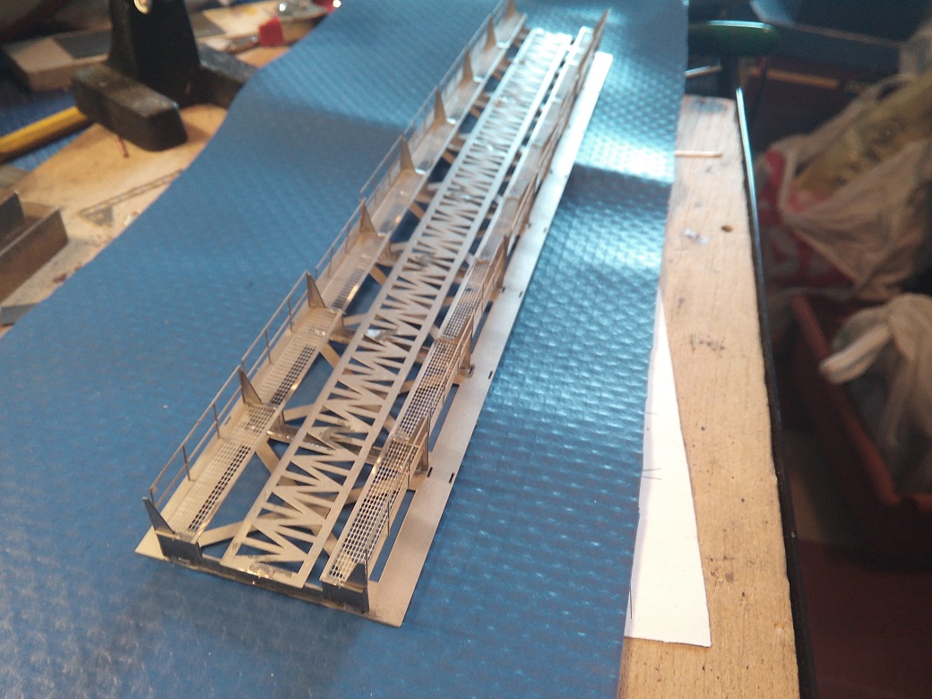

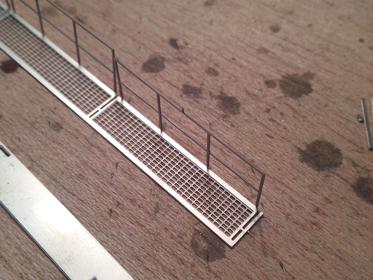

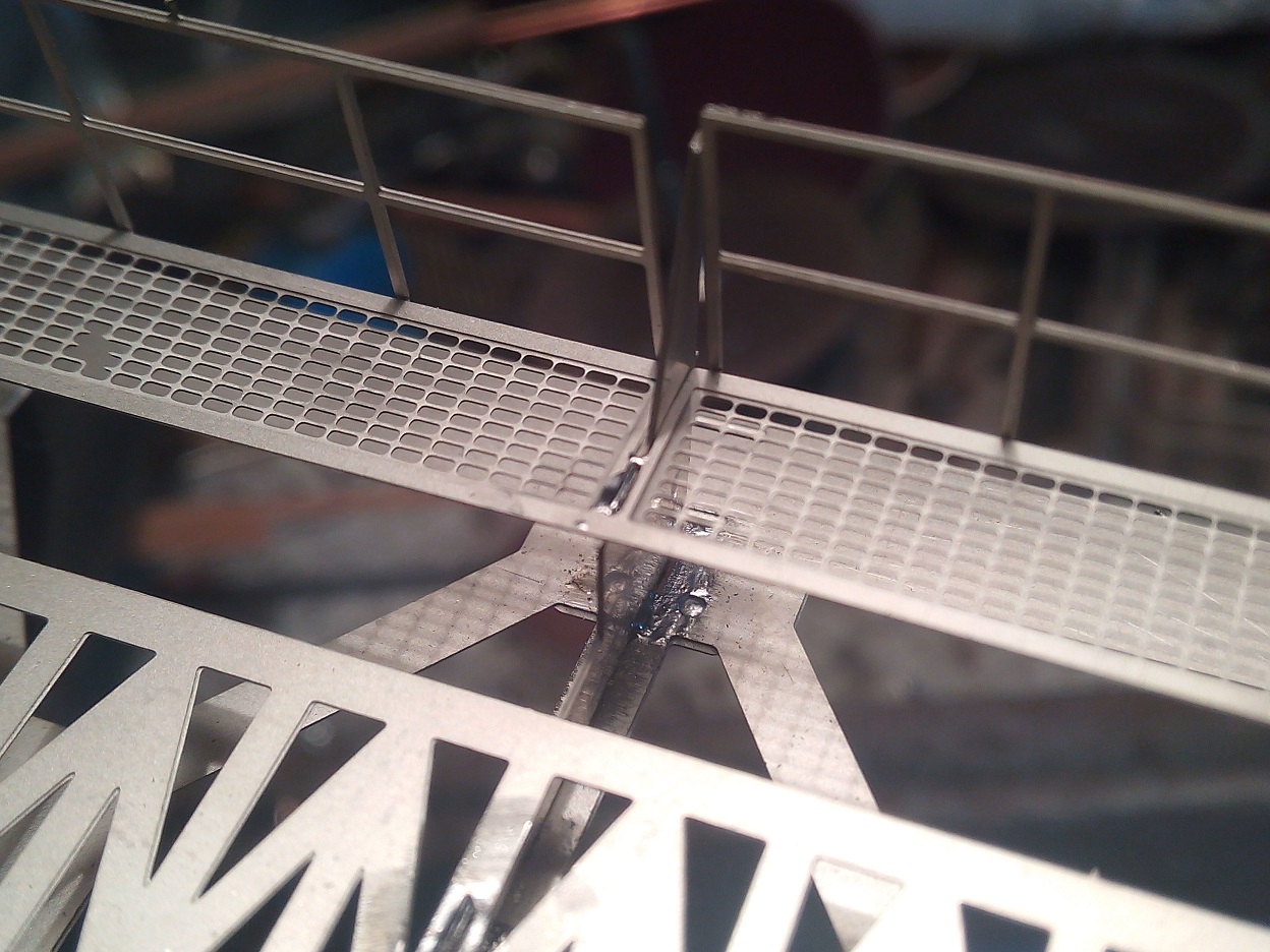

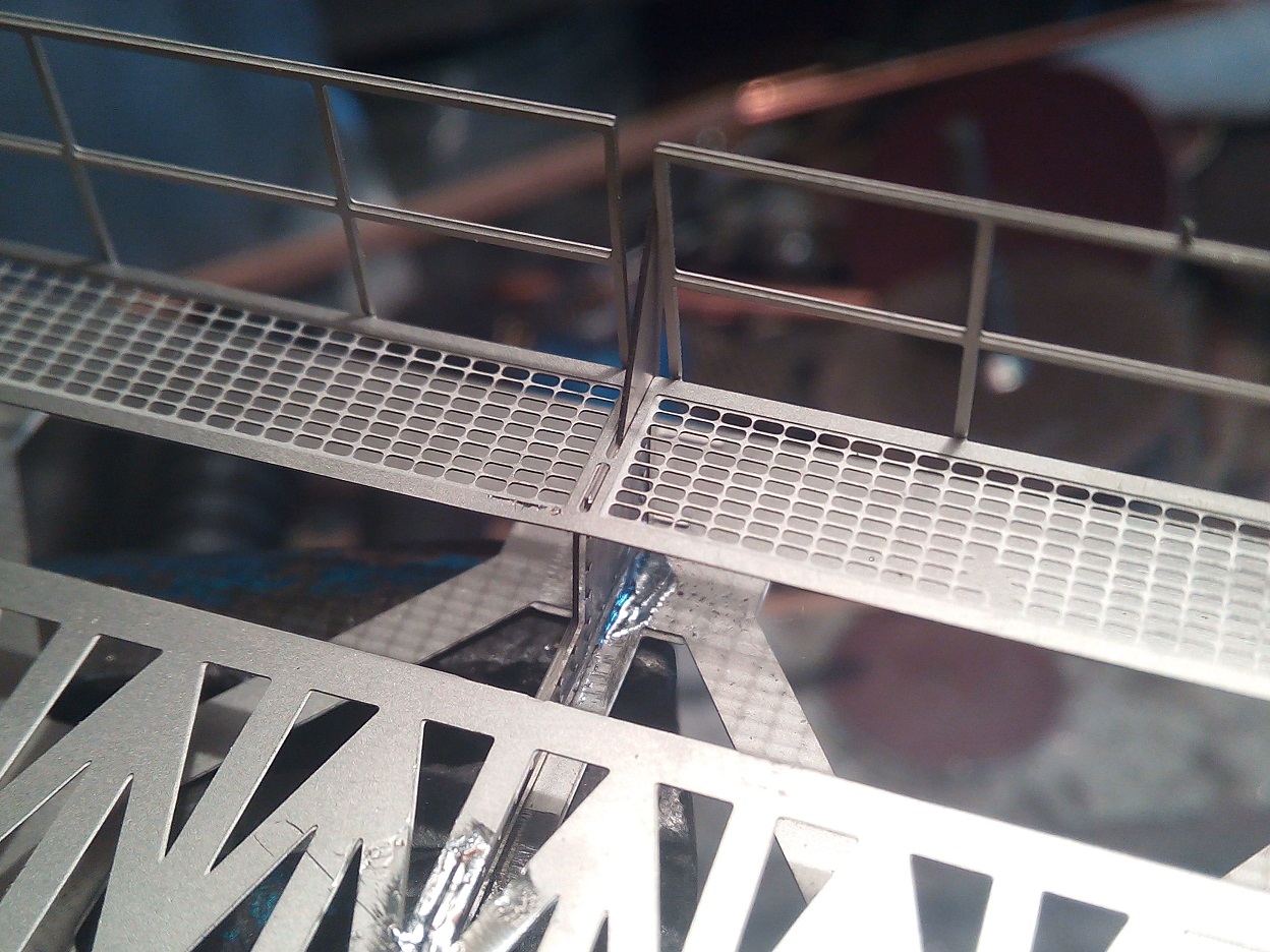

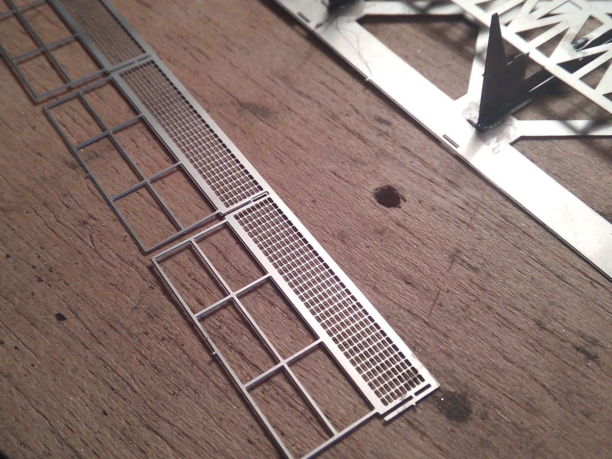

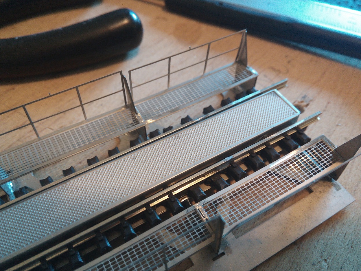

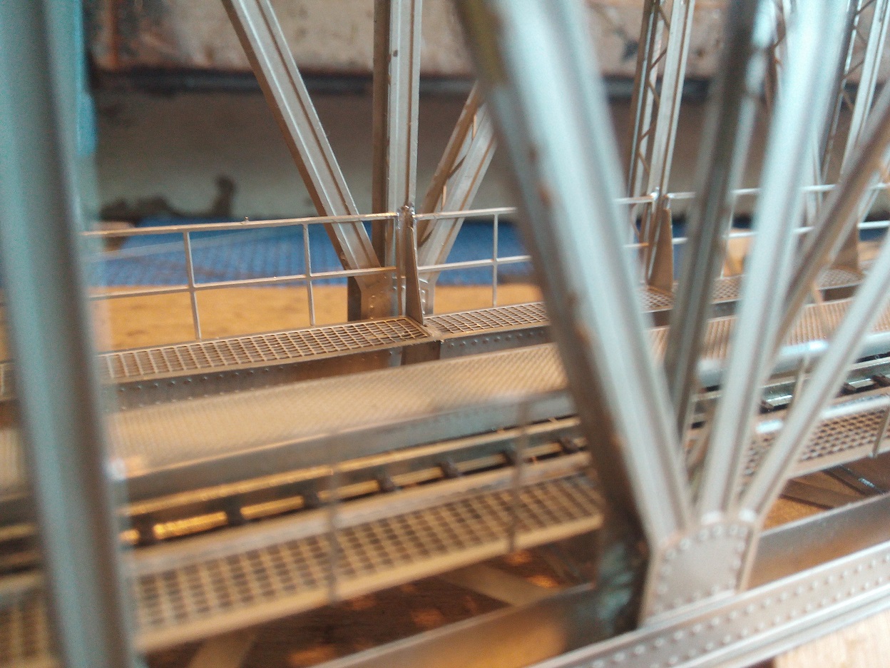

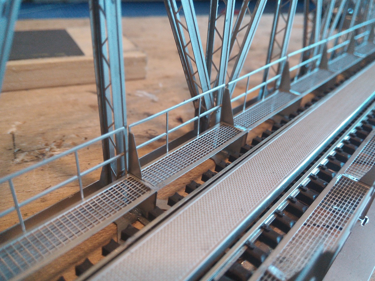

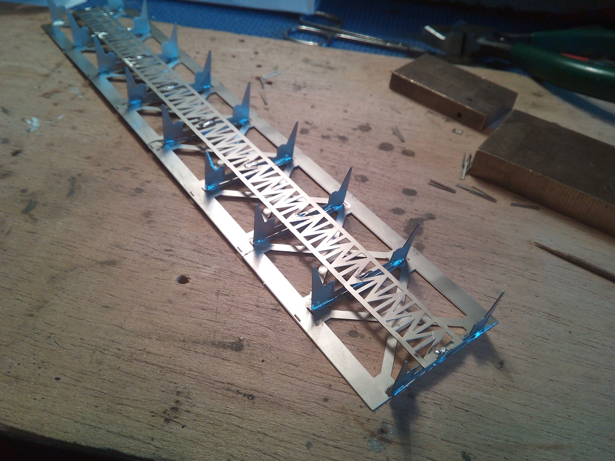

Andioamo avanto con il lavoro : ultimato l'inserimento della passerella pedonale di servizio. Ecco le foto ; buona visione.
-<font color="blue"> PASSERELLA PRIMA DELLA PIEGATURA</font id="blue">
624,3 KB
-<font color="blue"> PASSERELLA PIEGATA PRONTA PER ESSERE POSIZIONATA</font id="blue">
555,27 KB
-<font color="blue">PARTICOLARI INGRANDITI DELLA PASSERELLA POSIZIONATA E SALDATA ALLA TRAVE ORIZZONTALE</font id="blue">
443,81 KB
<font color="blue">- PIAZZATA ANCHE LA SECONDA PASSERELLA</font id="blue">
377,55 KB
315,99 KB

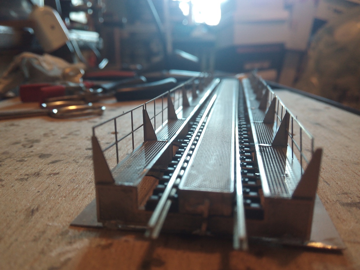

-<font color="blue"> PIANO BINARI FINITO E PRONTO PER LA POSA DEL BINARIO</font id="blue">
393,22 KB
Prossimo passo : posa del binario e della copertura antiscivolo fra le rotaie. Ciao a TuTTi Nino
318,73 KB

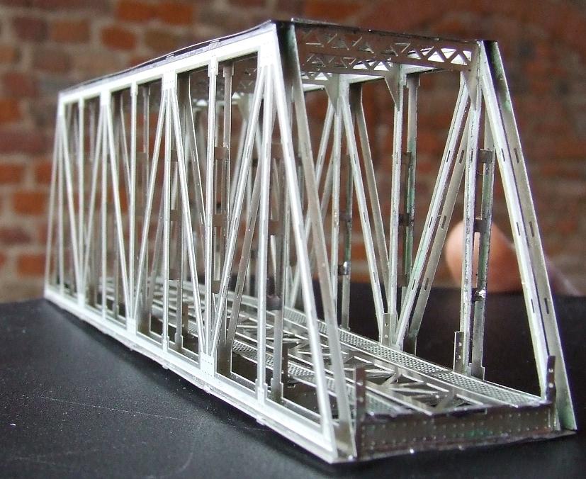

C'è già Carlo ,e anche da un pò di anni. Come sai ,non è mia abitudine mettermi in mostra, quindi niente di piu facile che le cose che faccio spesso siano a conoscenza di pochi. L'avevo realizzato anni fa per l'Asn e ne avevo messo le foto sul relativo forum,oltre ad averlo portato alla mostra al Castello di Bereguardo. Ho comunque l'intenzione di rifarlo,mettendo a frutto l'esperienza fatta con questo in TT. Di seguito le uniche foto che ho di quel ponte .
110,66 KB
62,43 KB
89,54 KB
Nino

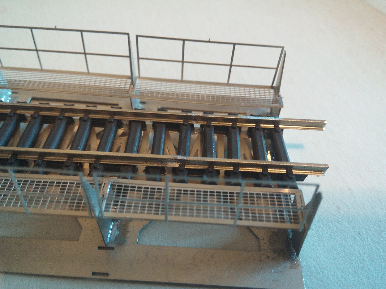

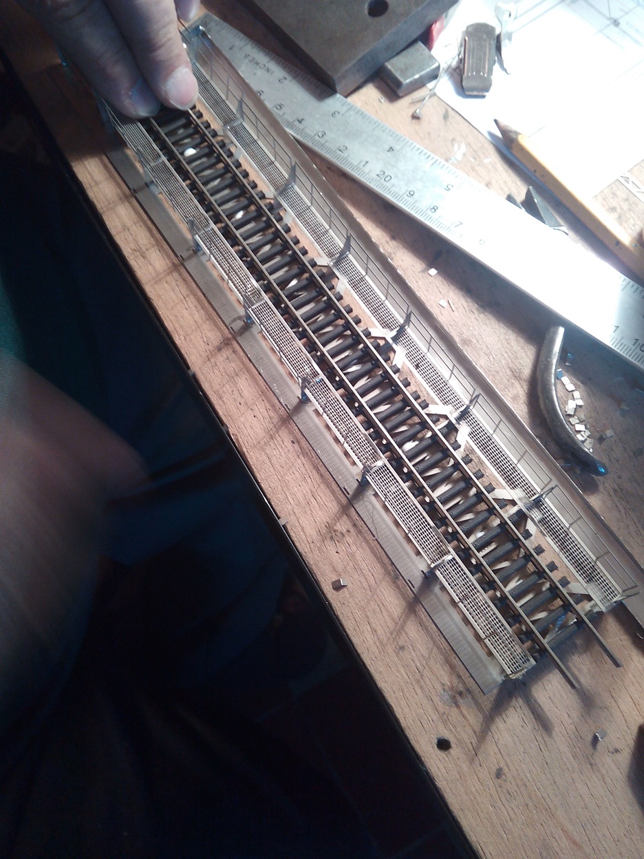

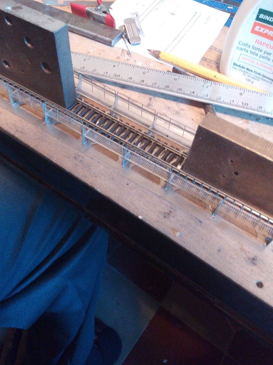

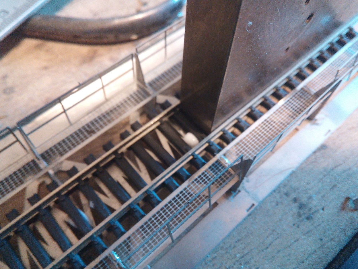

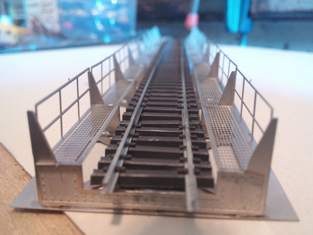

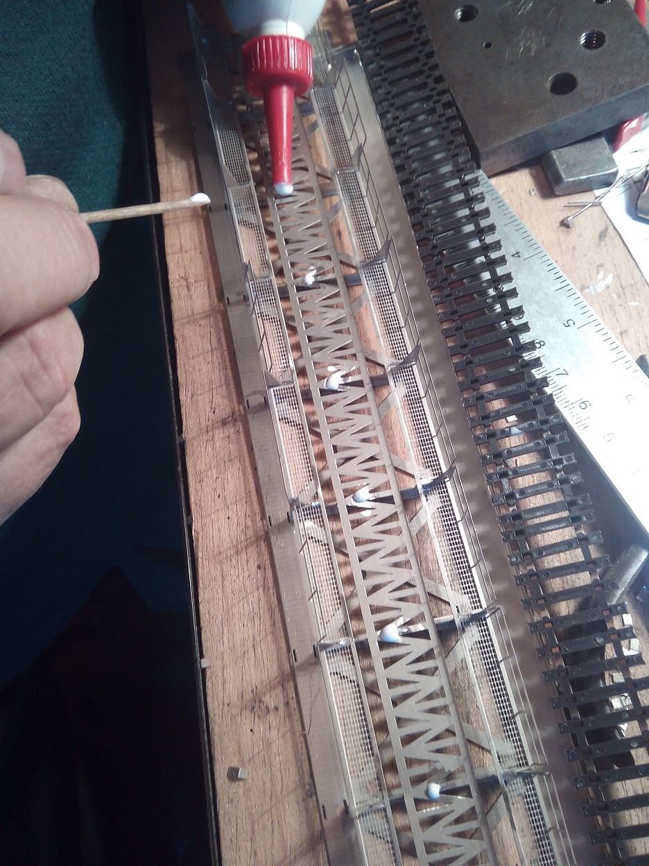

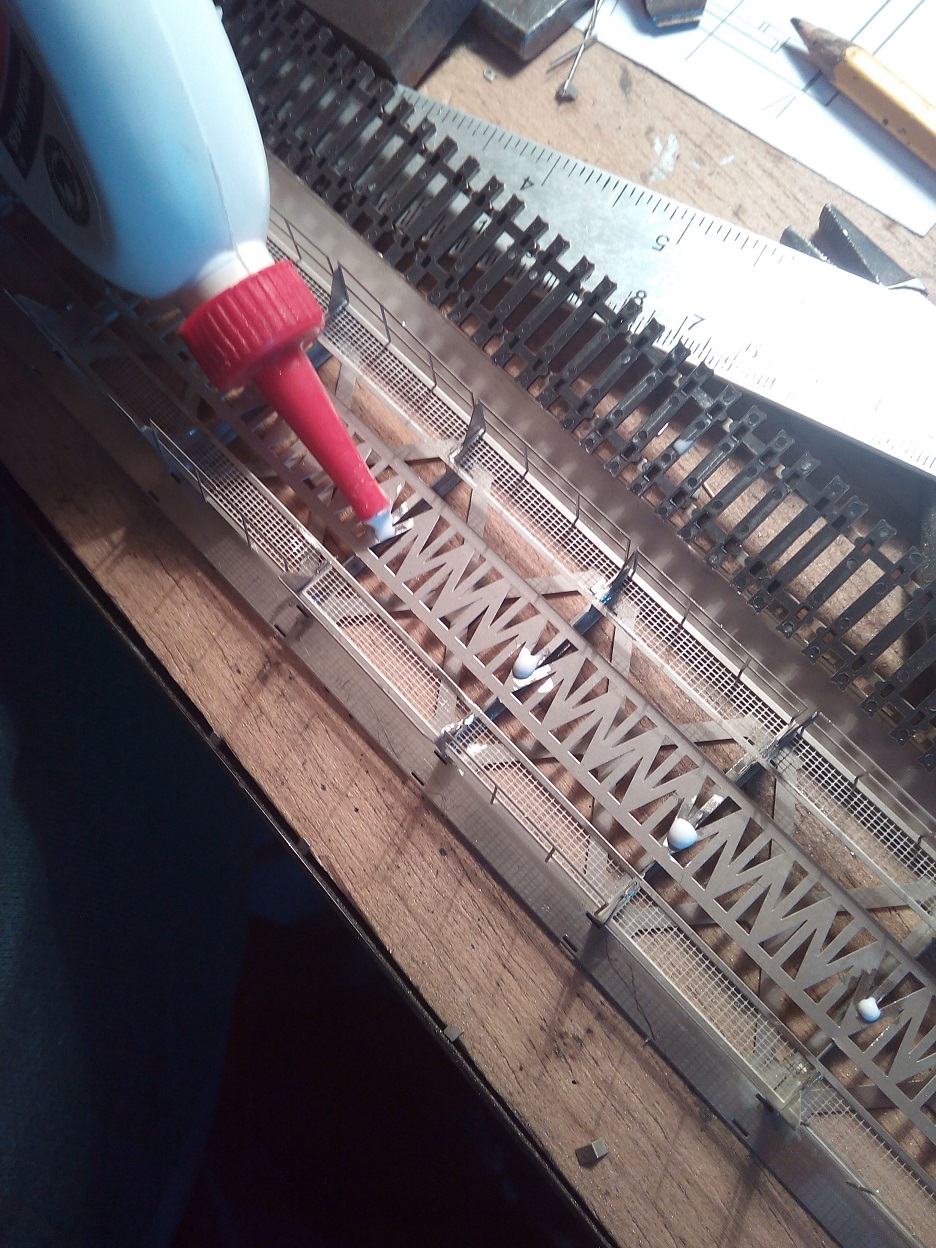

Fra un pò devo andare a sorbirmi un'altro ,speriamo,tranquillo pomeriggio in Cabina a Torino PN;ho approfittato di qualche ora disponibile in mattinata e ho ...posato il binario. Stasera sarà asciutto e pronto per posizionare la lamiera antiscivolo fra le rotaie . Le foto :
-<font color="blue"> POSA ED INCOLLAGGIO DEL BINARIO </font id="blue">
450,17 KB
482,95 KB
497,48 KB
456,1 KB
496,27 KB
523,84 KB
Buona giornata a TuTTi . Ci risentiamo nei prossimi giorni con qualche nuova foto ( spero). Nino

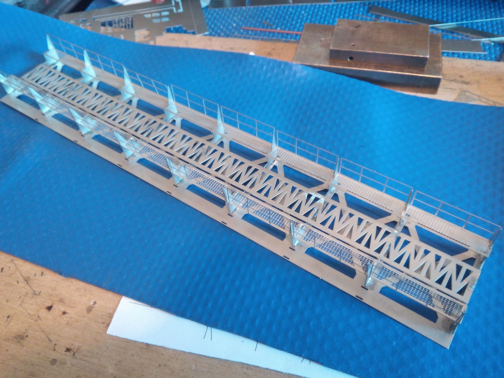

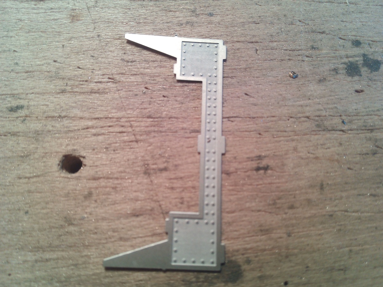

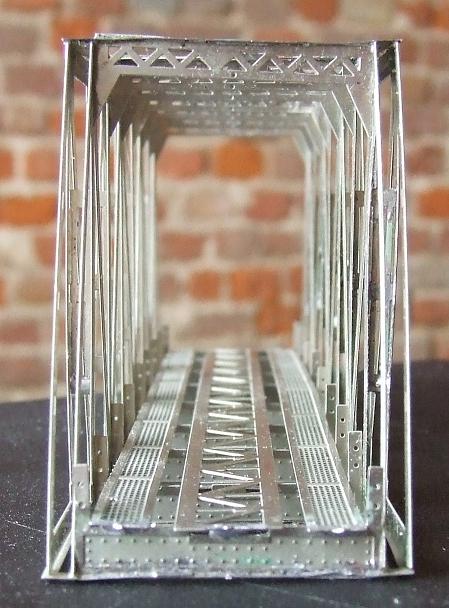

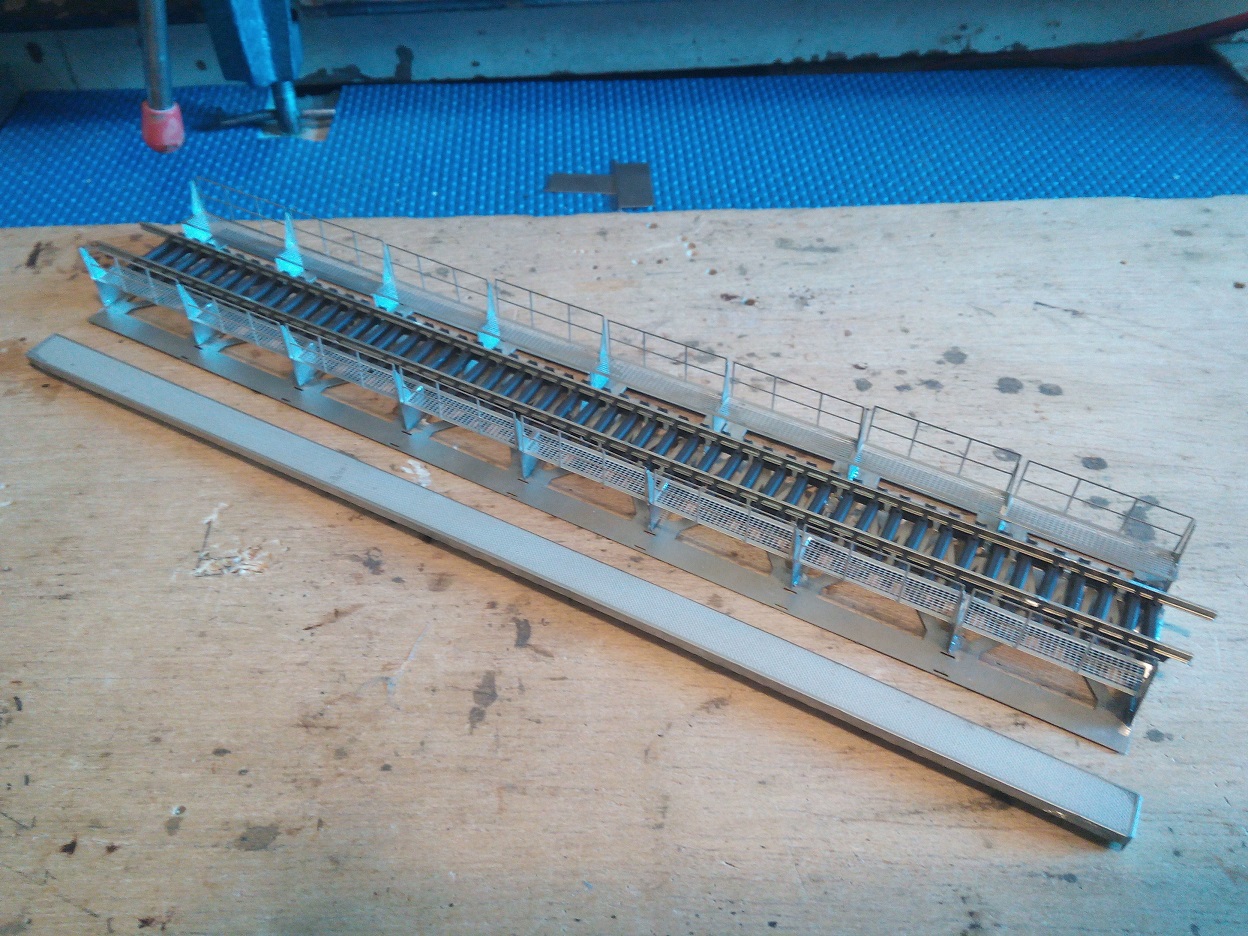

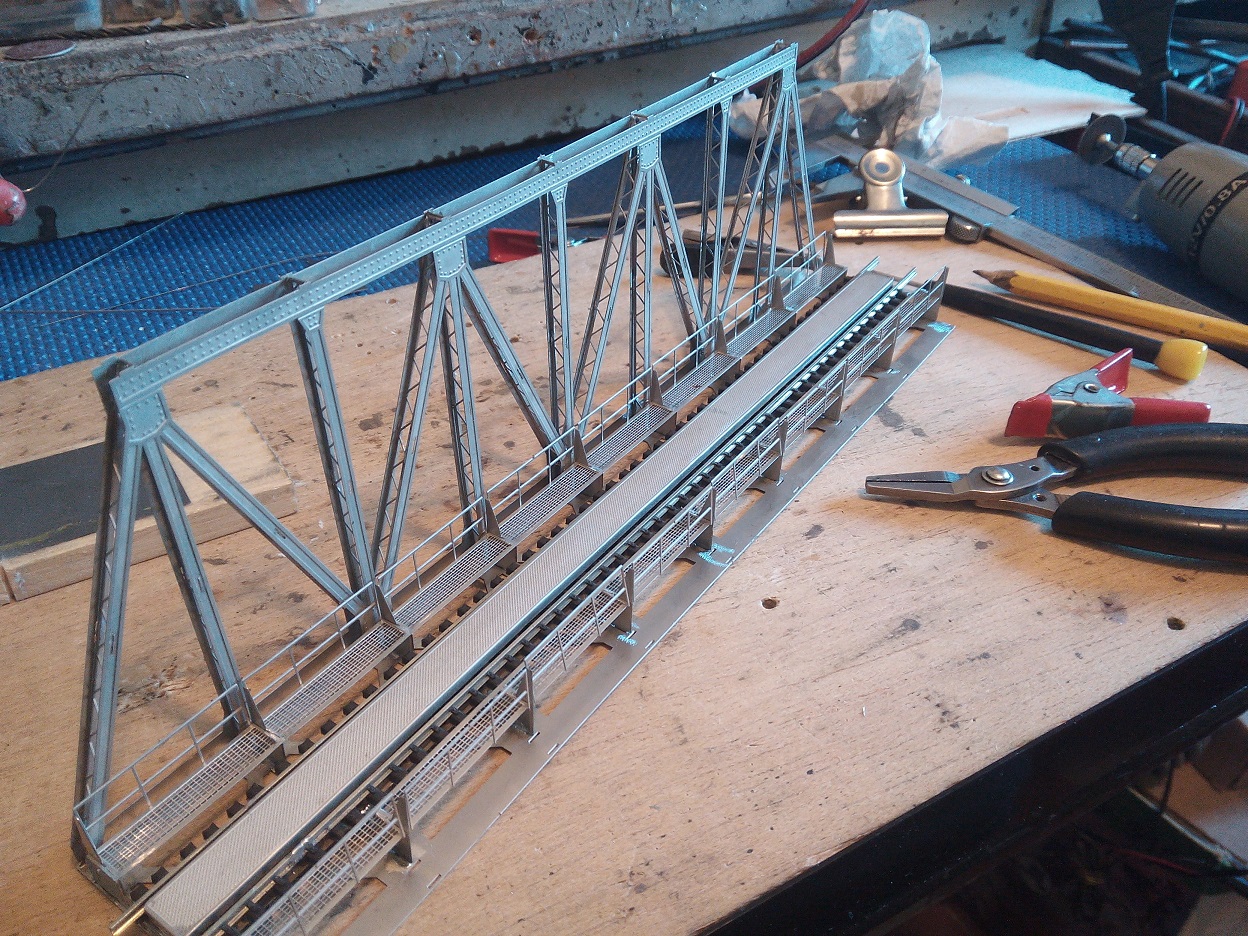

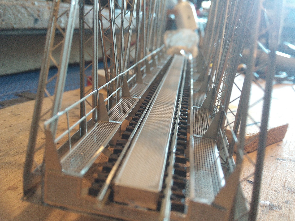

Eccomi di nuovo a voi con nuove foto ,sperando di non rompere troppo. Il binario si è perfettamente fissato alla trave di sostegno( a proposito, a chi potesse interessare, ho usato una colla, mi sembra tedesca, tipo Vinavil ma con il grosso vantaggio che asciuga con perfetta tenuta in una quindicina di minuti e ,una volta asciutta, è perfettamente trasparente,infatti la uso anche per incollare i led dei segnali ottenendo il duplice scopo dell'incollaggio e dell'isolamento), per cui ho proseguito con il fissaggio della lamiera antiscivolo. A lavoro ultimato mi sono reso conto di aver commesso un errore madornale nelle misure di ingombro in larghezza della stessa : ho utilizzato come misura di riferimento la distanza tra le facce interne del fungo della rotaia e non ho tenuto conto della riproduzione delle chiavarde di fissaggio delle traversine, per cui la lamiera ci sta giusta giusta e,secondo me, non consente uno scorrimento agevole degli assi. Ormai la frittata è fatta, ma tanto avevo già deciso di modificare il piano di appoggio del binario ,cercando una soluzione che mi permetta di eliminare le traversine . Comunque avanti con le nuove foto :
-<font color="blue"> TRAVE ORIZZONTALE PIANO BINARI FINITA </font id="blue">
688,03 KB
<font color="blue">- PARTICOLARE INGRANDITO TESTATA BINARIO</font id="blue">
470,33 KB
- <font color="blue">VISTA FRONTALE</font id="blue">
389,34 KB
-<font color="blue"> LAMIERA ANTISCIVOLO PRIMA DEL POSIZIONAMENTO</font id="blue">
504,26 KB
-<font color="blue"> LAMIERA POSIZINATA E FOTO DA VARIE INQUADRATURE</font id="blue">
470,25 KB
548,61 KB
548,61 KB
356,62 KB
Prossimo passo piazzamento delle travi laterali precedentemente assemblate. Come dice il Gabibbo ".... se vedemu.." ( Giuseppe perdona il mio sicul/genovese). Ciao a TuTTi,Nino
Nino

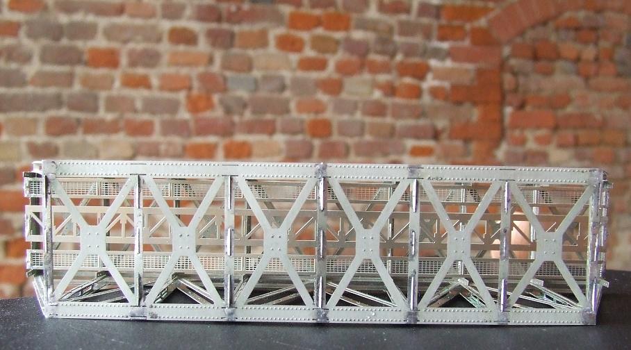

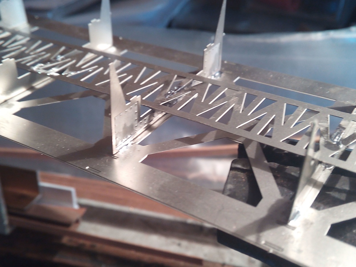

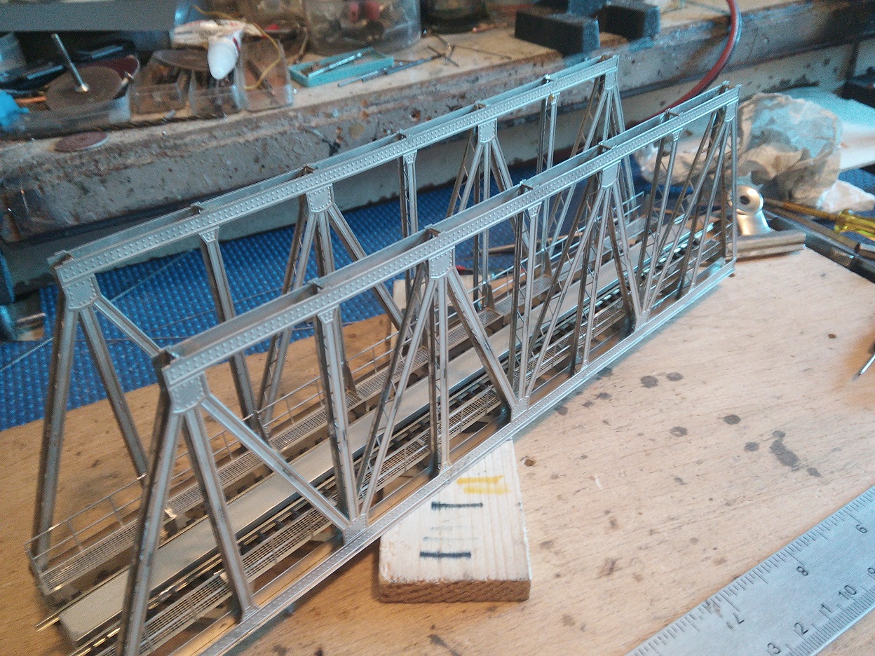

Buona sera a TuTTi,
prima di ogni cosa un rigraziamento collettivo a tutti gli amici che hanno espresso un positivo parere nei confonti del mio operato. Mi sento onorato e felice di far parte di un cosi bel gruppo e mi rende ancora piu felice il fatto che posso mettere a disposizione di tutti le poche cose buone ( voi lo dite...) che sono in grado di fare.

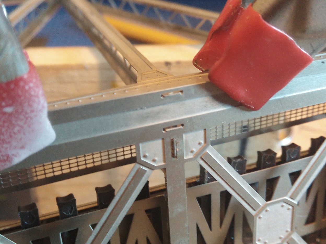

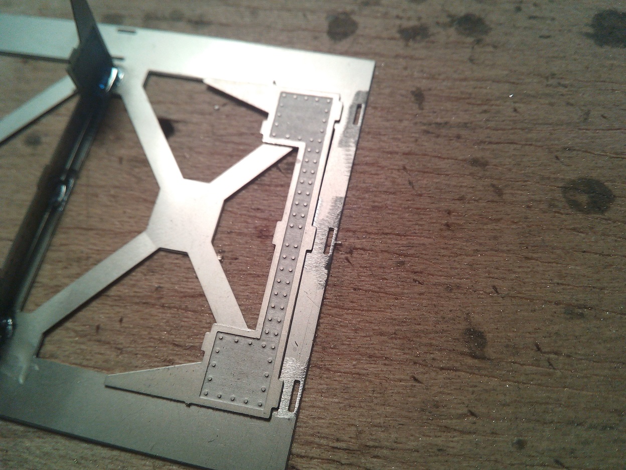

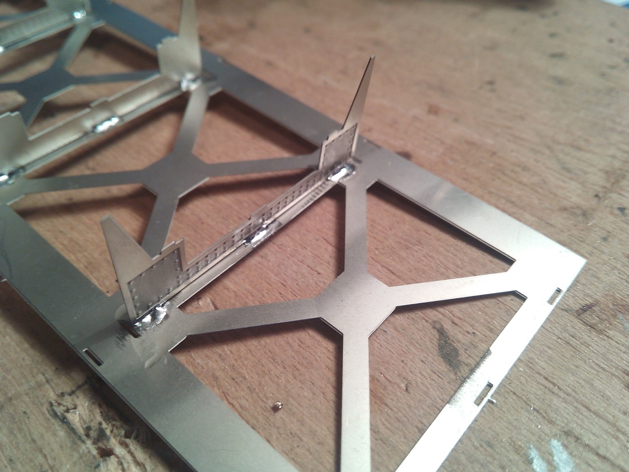

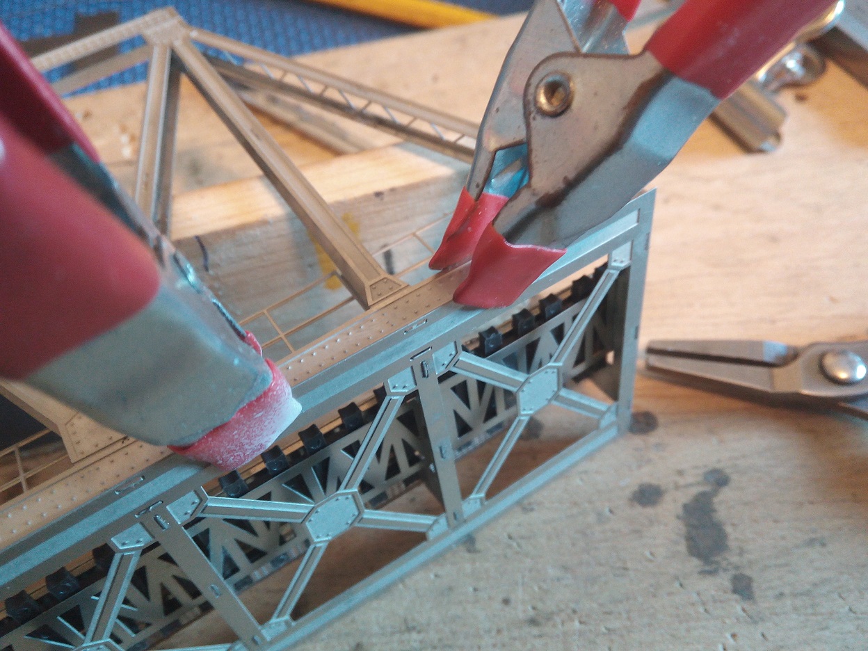

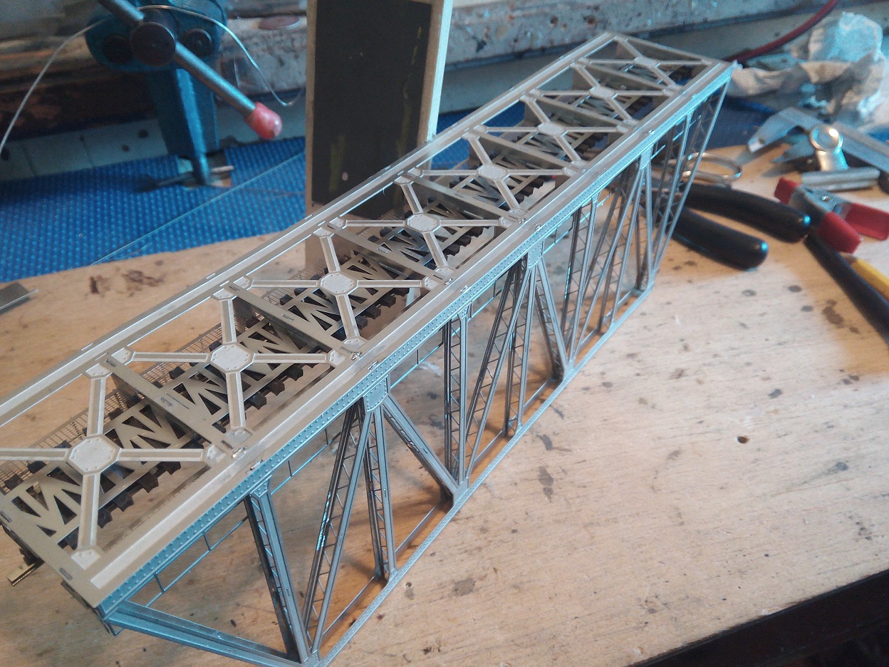

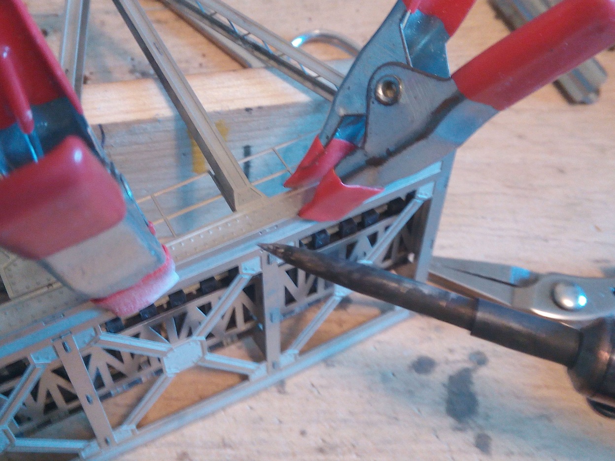

Il lavoro è andato avanti e come promesso , eccomi qui a documentare con foto quanto realizzato fino a questo momento:
-<font color="blue">POSIZIONAMENTO E BLOCCAGGIO DEGLI INCASTRI CON UN PUNTO DI SALDATURA</font id="blue">
440,79 KB
. <font color="blue">PARTICOLARE INGRANDITO</font id="blue">
441,12 KB
-<font color="blue"> AVANTI CON IL SALDATORE</font id="blue">
435,93 KB
--<font color="blue"> PRIMA FIANCATA SALDATA</font id="blue">
531,07 KB
665,29 KB
-<font color="blue">PARTICOLARE INGRANDITO</font id="blue">
582,39 KB
-<font color="blue">PIAZZATA ANCHE LA SECONDA FIANCATA </font id="blue">
624,48 KB
-<font color="blue">UN PAIO DI FOTO DA UN PUNTO DI VISTA RAVVICINATO</font id="blue">
537,38 KB
440 KB
Penso di avervi rotto abbastanza per cui mi fermo qui. Il prossimo passo sarà l'allestimento della trave superiore che chiude il ponte. Prima però dovrò preparare uno spezzone di catenaria e montare le mensole con i pali della linea aerea. A presto e buona notte a TuTTi, Nino.
Nino
