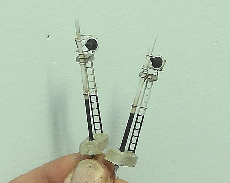

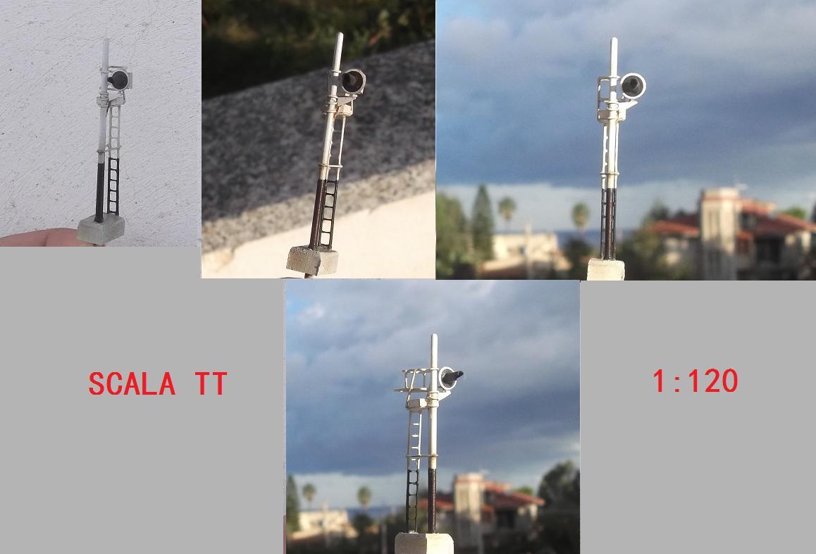

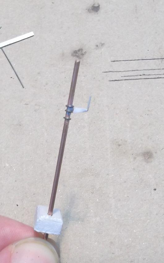

Beh ragazzi che dire...MASSIMA soddisfazione per me, essendo il mio primo segnale in scala TT....e poi, fra questi nomi, ci sono dei veri MAESTRI di fermodellismo e ferrovie vere...Cosa potrei volere di più? :grin: :grin: :grin: :grin:
GRAZIEEEEEE!!!!!!
Intanto vanno avanti i lavori del secondo segnale.Il terrazzino è pronto :wink:
Ciao a tutti!

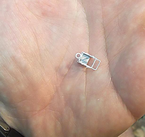

Grazie mille, devo dire che tutti questi complimenti, sono molto gratificanti e spingono a fare sempre meglio :smile:

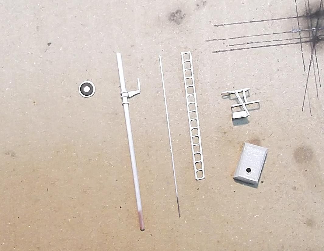

Sono pronti quasi tutti i pezzi per assemblare il secondo segnale.

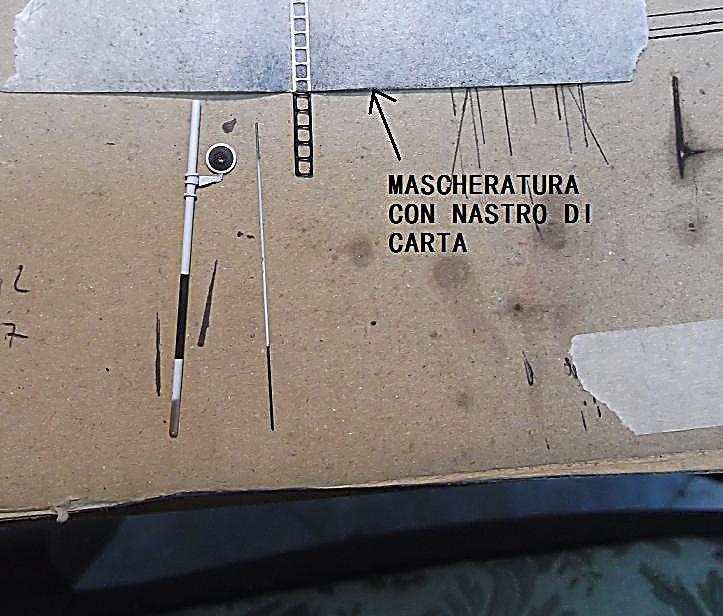

Il lavoro va avanti.Per ricreare le bande nere uso del nastro di carta per mascherare le parti da lasciare pulite.Eseguo questa operazione a spruzzo.Il pennello non mi soddisfa e non consente di essere precisi.Forse ci si impiega di più, ma per passione si fa questo e altro :wink:

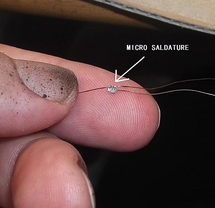

Altro step,le micro saldature.Non è affatto facile saldare due micro led così vicini (provare per credere), però la corretta tonalità del verde, mi appaga molto. :smile:

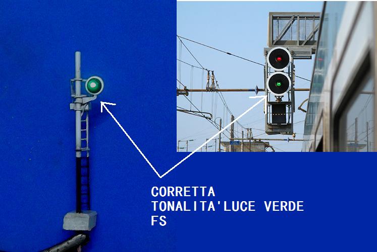

Anche il secondo segnale è finito.Da notare la corretta tonalità della luce verde :wink:
