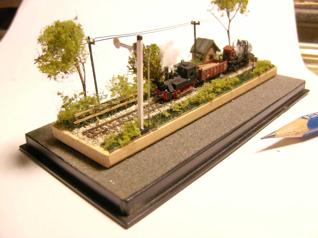

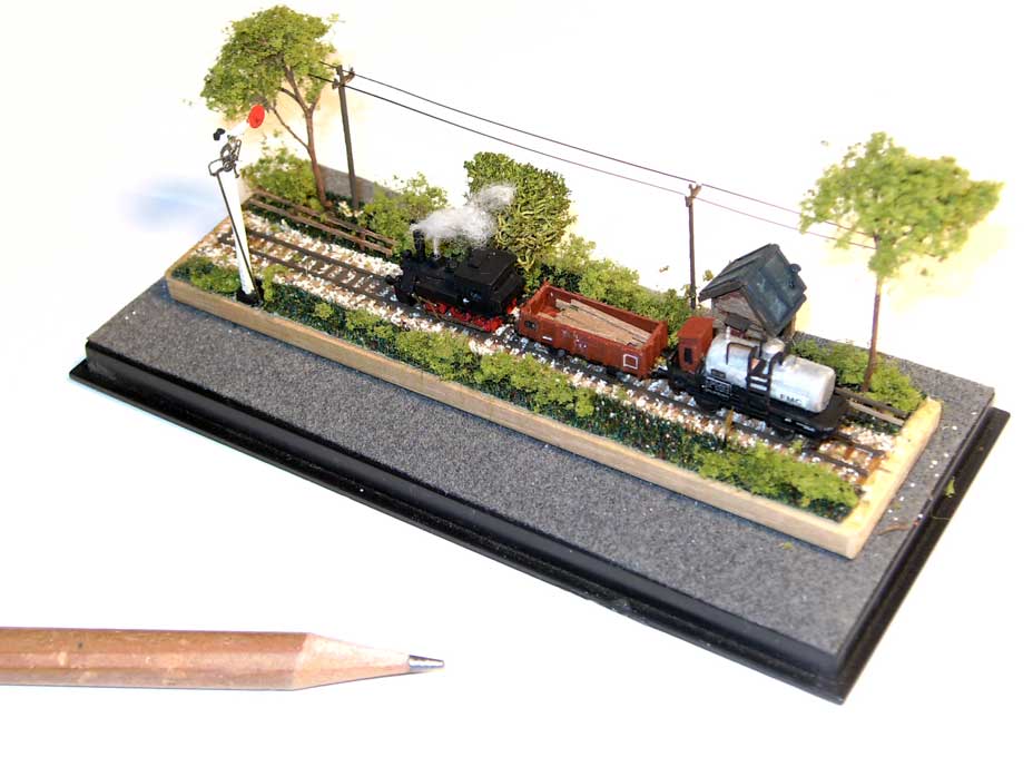

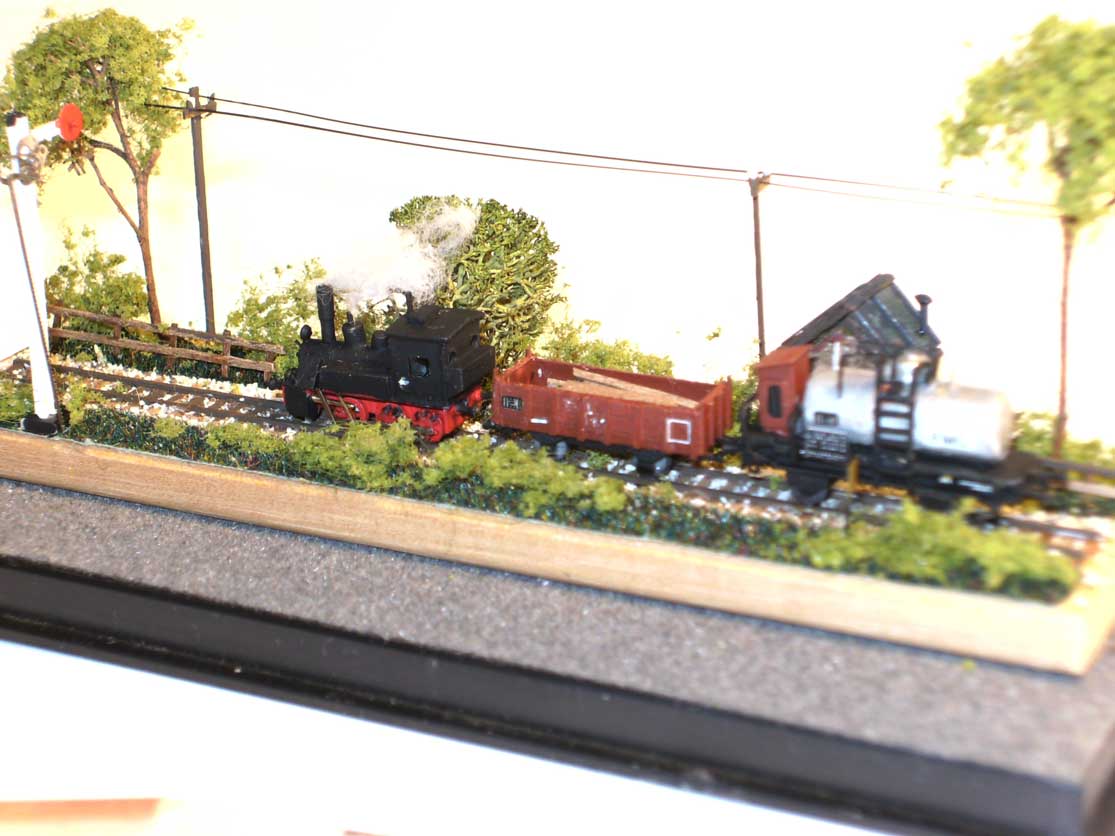

- Ciao a tutti ; vi presento questo mio micro-diorama , ho scritto "Z..Z "
che scala è ? La mia.. :smile: ... ovvero ne va ben al disotto dellla classica "Z " !!
Andiamo con ordine : quasta scenetta è stata realizzata sopra un listello
di legno, della misura di 3 X 11 cm ; l'intento mio era di vedere se fosse possibile realizzare un dioramino in uno spazio minimo come questo ;
devo dire è stato molto divertente , realizzato in breve tempo e con pochissime cose , minutaglia varia e da orologio meccanico , pezzetti di legno , insomma cose che magari al primo momento potrebero risultare inutili , se non addirittura cestinate , invece...un buon modelista deve sempre conservare qualsiasi cosa, specialmente le più piccole ..
La locomotiva è totalmente in metallo , lavorata con l'archetto da orefice.. la cabina è libera ,non si tratta di un semplice pezzetino di metallo pieno ;
sono riuscito a riprodurre anche le ruote a razze , con micro anellini tagliati
da tubicino ed affettando un ingranaggio o meglio, un pignone , di orologio
meccanico..ne risultavano tante micro stelline da incastonare...
Poi mi sono dedicato alla costruzione dei due carri , il tipo "E" è come al vero in legno , fatto con alcuni listelli , ne ho realizzato un semplicissimo telaio e con micro dischetti di ottone , tagliati da tondino pieno , realizzate le ruote , mentre per uil carro cisterna con garitta frenatore , proviene da un condensatore elettronico completando la testata opposta , ricoprendola come l'altra opposta; terminati questi due veicoli , ho applicato alcuni avanzi di piccolissime decals , provenienti da un kit di montaggio per farne le scritte .
Per il binario , l'ho realizzato cn listelli da 1x1 mm (traversine ) e le rotaie
sono in filo di acciaio armonico finissimo ; ho setacciato con u retino a maglie finissime , la sabbietta per canarini per la massicciata, infine ho completato la scena con un piccolo segnale ad ala in posizione di " Alt" e realizzato un piccola baracchetta da linea ferroviaria . I pali elettrici hanno completato la scenetta . Mi scuso per la qualità delle foto , che non rendono giustizia , ma una cosetta come questa è veramente difficile da fotografare !

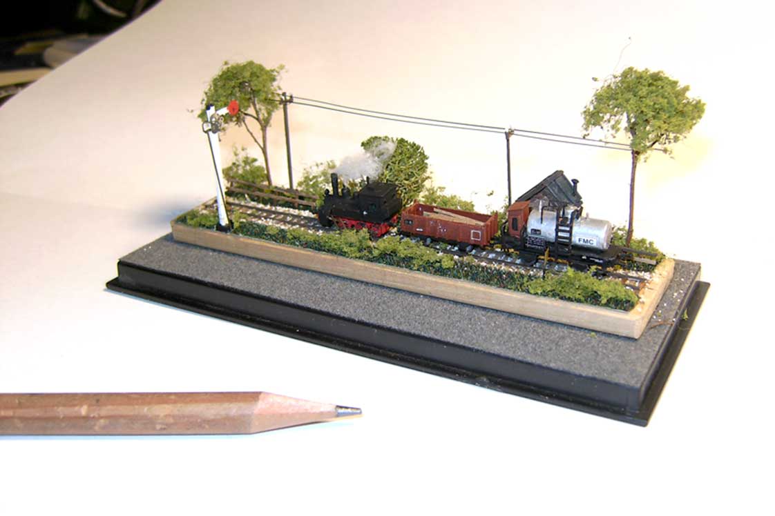

Bellissimo Andrea, ma se fosse possibile ipotizzare una scala, a quale si avvicinerebbe?
Intendo dire, qul'è l'ipotetico fattore di riduzione?

- Difficile a dirsi Andrea , ci ho pensato diverse volte , ho confrontato
con una Br 80 in Z che possiedo e ne risulta la metà la mia creata ,
non vorrei e la prendo molto, molto con le pinze la mia valutazione , forse
una 1 : 300 , ripeto non vorrei affermare uno sproposito...

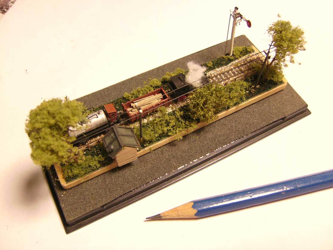

Me lo sono riguardato Andrea... impressionante visto vicino a quella matita...
Hai un'inquadratura del retro in modo che si possa vedere meglio quell'edificio?

- Bene Andrea , posto anche queste foto viste dal retro come richiesto ;
potete così notare qualche altro dettaglio in più , per es. l'ala semaforica ; il casottino è un semplice blocchetto lavorato . Questa scenetta è conservata al riparo nella sua scatoletta , che proveniva da un modellino di
moto ed all'esterno ne ho incollato una foto di un paesaggio cercando così
di farne uno sfondo , l'effetto è carino .
Ciao :cool:

Ma il casotto è microscopico!!
per curiosità... quanto misura?
Messaggi: 4186
Re: Microdiorama in scala Z..Z !!
#15 Messaggio da Andrew245 »
- Dunque Andrea misure a calibro i quattro lati misurano 8,17 mm per altezza
13 mm ....ma ora che lo riguardo meglio...pensa te e questo è l'effetto della
mia presbiopia e non lo ricordavo proprio...non si tratta di un semplice blocchettino di legno...ma ne avevo addirittura foderato le pareti con finissimi listelli da 1x1 in noce !....ah andiamo bene...si si , devo essere proprio fuso io ,
non c'è dubbio , prima o poi me la ritrovo sotto casa l'ambulanza e con addosso un bel camiciotto bianco a maniche lunghe annodate dietro la schiena...!! :smile:
