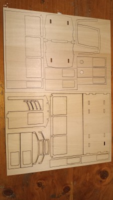

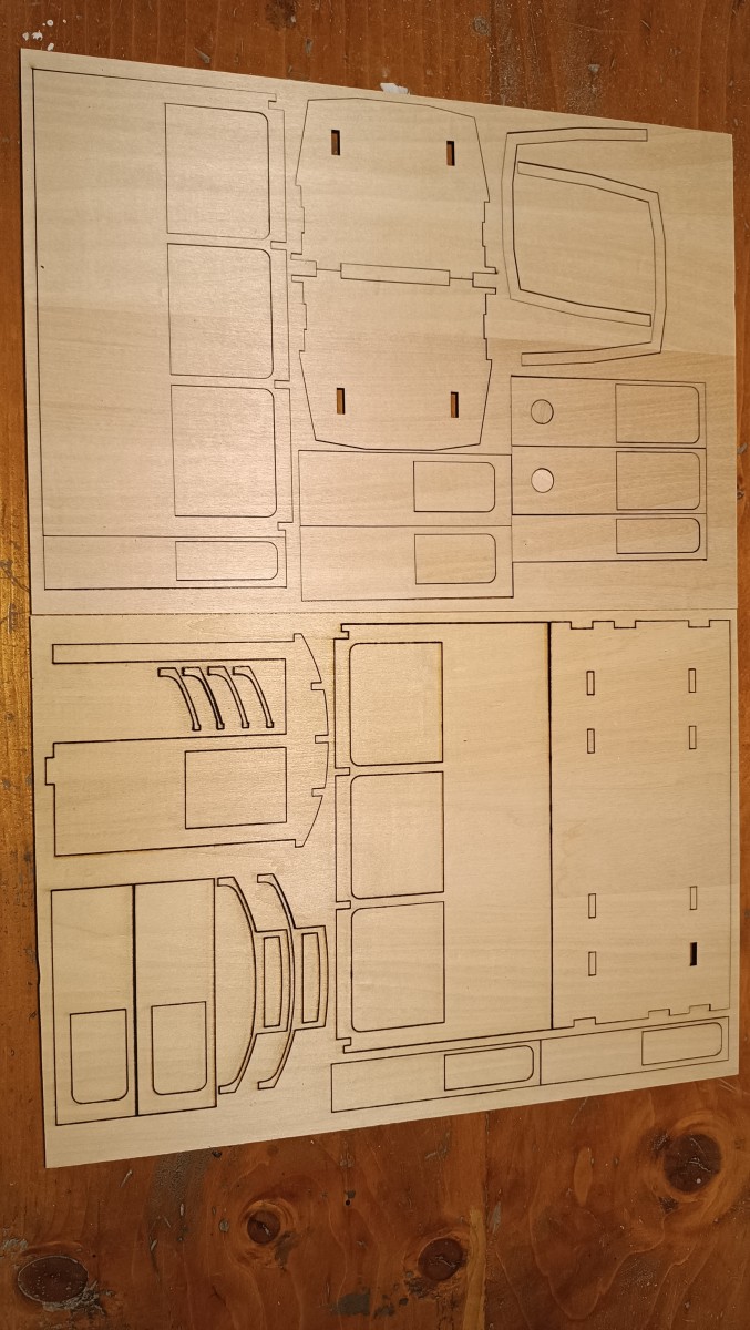

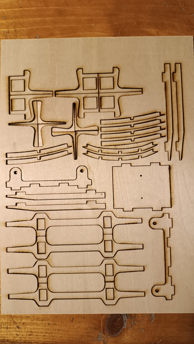

E' da un po' che non aggiorno ma i lavori procedono.
Completato il disegno con Freecad sono passato al taglio del compensato da 3mm

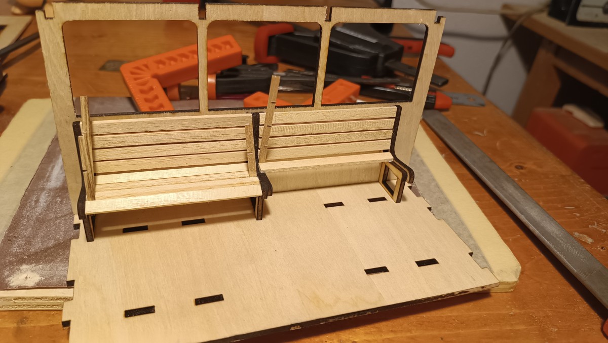

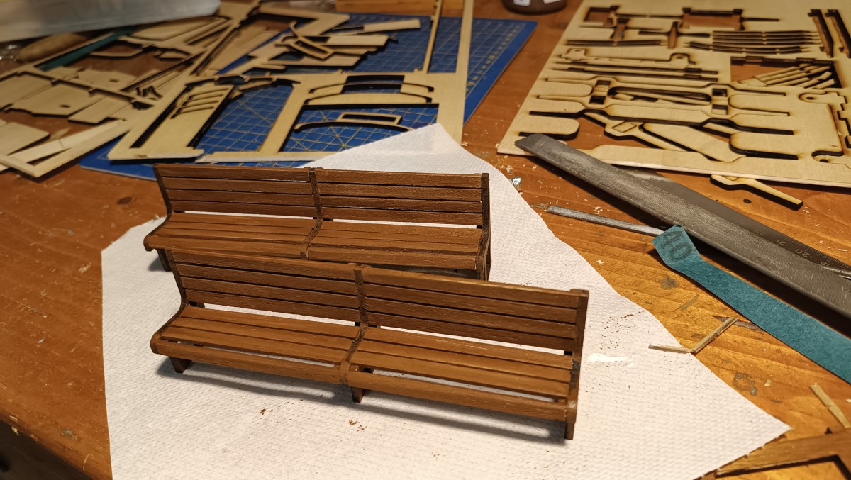

#9 Messaggio da gavinca »
... e ho iniziato ad assemblare le varie parti

#10 Messaggio da IpGio »
Gradito aggiornamento Carlo.
Certo che il taglio laser permette una precisione ed un dettaglio... finissimi.
Buon lavoro...
