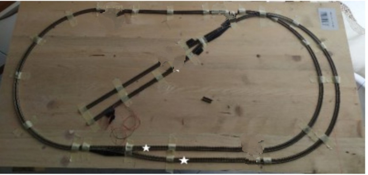

#1 Messaggio da STEFANO T »

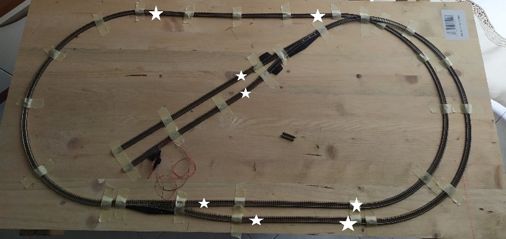

Mi sono deciso! Ho tirato fuori il materiale in Z che avevo preso ormai troppo tempo fa e ho "buttato giù" un tracciato che non mi dispiace..
Come si vede è un piccolo ovale con una diramazione che porta ad una piccola stazione di testa in posizione rialzata. L'idea è di rappresentare una linea secondaria, naturalmente diesel o vapore, ambientata negli anni '60/'70, in analogico.
Ho, però, un dubbio e spero di spiegarmi bene... Vorrei fare sostare un convoglio in attesa del passaggio di un altro ed ho queste "interruzioni"
Qualcuno più sveglio di me, può consigliarmi dove metterle?

Qualcuno è inserito per dare delle zone di sosta utili solo per praticità (non per effetto modellistico)

Non ho ben capito in che zona precisa del tracciato vorresti far sostare il convoglio. Saluti. Egidio. [51]

Egidio ha scritto: ↑mercoledì 23 febbraio 2022, 8:30 Non ho ben capito in che zona precisa del tracciato vorresti far sostare il convoglio. Saluti. Egidio. [51]
Egidio l'alternanza dei convogli la puoi fare solo nel raddoppio del binario....

In uscita dalla stazione di testa ok, ma per rientrarci ?
Il senso di marcia uscendo non per mette il rientro, solo in retromarcia.
Se ho capito il tracciato.

Sì, è come dici tu Adolfo: per questo consiglio mettere dei sezionamenti di "servizio" anche più di quelli indicati. Il tracciato ha un ovale e un ricovero in rampa.

Grazie per i consigli e i suggerimenti... Ci studio un po' e poi chiedo di nuovo il vostro parere.

STEFANO T ha scritto: ↑mercoledì 23 febbraio 2022, 16:03 Grazie per i consigli e i suggerimenti... Ci studio un po' e poi chiedo di nuovo il vostro parere.

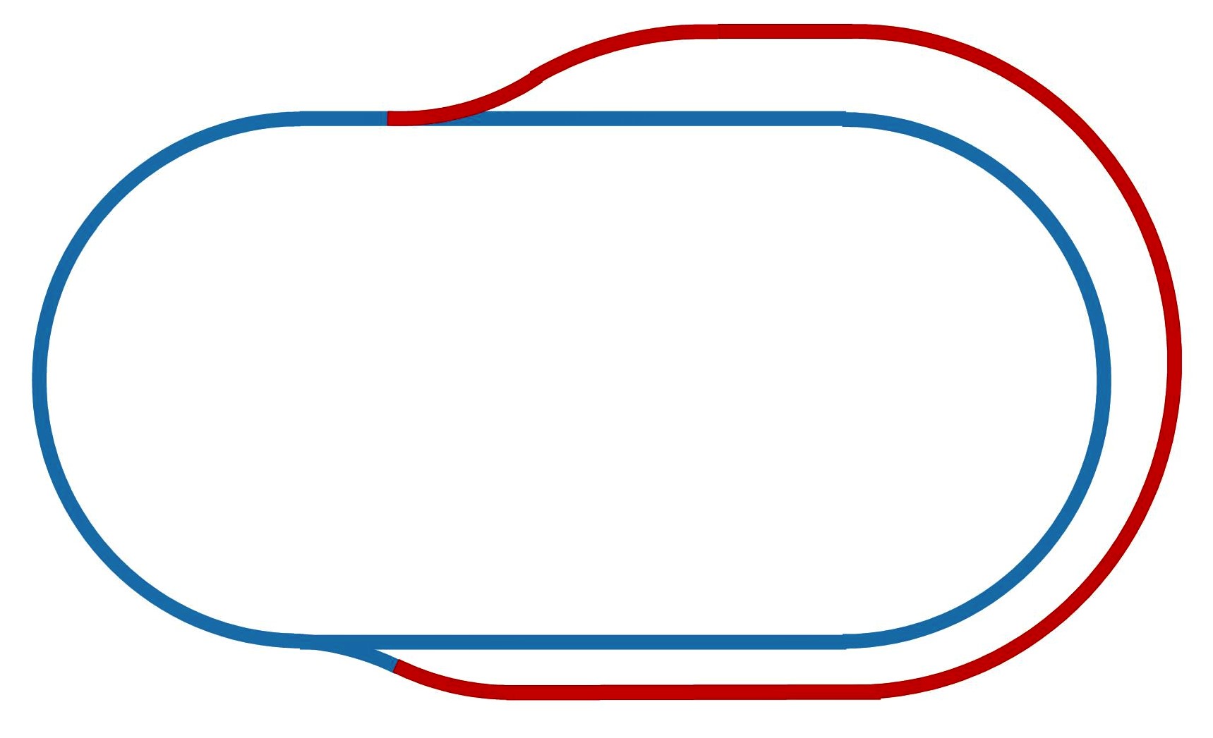

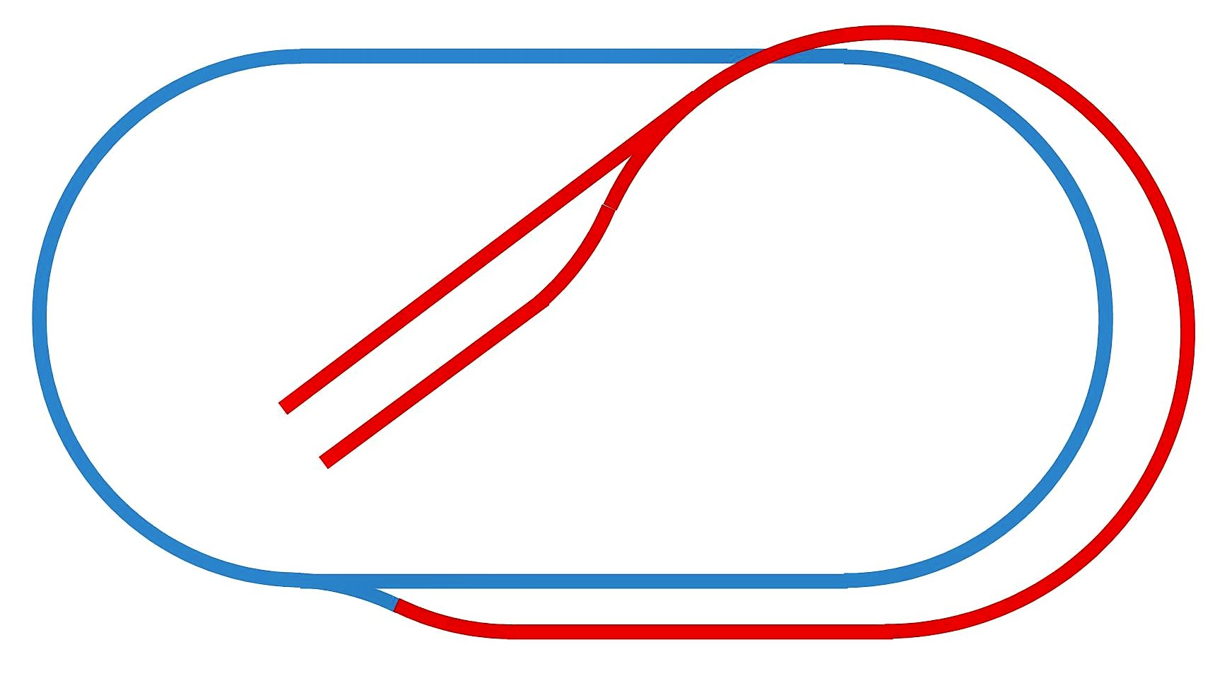

Per far rientrare nella stazione di testa i convogli partiti ti servirebbe un cappio....
Oppure fai solo convogli reversibili, perchè comunque ti rimane il problema del giro della loco.

Sì, ma dopo averli girati attraverso il cappio, restano così, e quando li fai entrare in marcia avanti nei terminali in sopraelevata, poi dovranno uscire a marcia indietro. Altrimenti ci vuole una rampa di discesa che si ricolleghi all'ovale principale attraverso due scambi. E poi, e faccio la mie scuse a Stefano, ma non credo che disponga di altro materiale. Comunque il tracciato è schematicamente quello qui disegnato, dove la parte rossa è in sopraelevata (con rampa). I convogli dovranno manovrare anche a marcia indietro.

Per quanto riguarda i "tratti isolati" avevo pensato di posizionarli dove ho lasciato le stelle che il buon Criss Amon mi aveva suggerito. Questo, da una parte per far fermare il treno prima di impegnare il deviatoio sia da, sia per la rampa che porta alla stazioncina di testa e stessa cosa per l'ovale di base... Verosimile come situazione?

Per i tratti isolati direi che possono andare.
Vedrei meglio un raccordo industriale invece di una stazione di testa, così il convoglio che sale la rampa in retromarcia è più credibile rispetto a un passeggeri.
Chiaro che un mio personale pensiero.

Chiedo scusa a tutti e soprattutto a Stefano, ma, considerando che si tratta di scala z, trenini leggeri, io lo farei così, tutto su un pano e senza rampa. E' molto semplice e si presta anche a una paesaggistica bifronte, due ambienti separati. Un buon elettronico (non io) mettendo più tratti sezionati potrebbe farci girare fino a quattro treni. Ma rispetto l'idea di Stefano: se a lui piace va bene così! A me va bene anche un ambiente totalmente di fantasia e fuori da ogni regola, purché sia qualcosa di … divertente, rilassante, gioioso.

In Z il primo problema è l'alimentazione elettrica che implica precise scelte di che tracciato progettare è locomotive utilizzare .
Questo fattore comporta che utilizzare marce lente per manovre con gli attuali trasformatori/regolatori non sempre permettono un buon esercizio ( sovente a scatti ) per porvi un rimedio consiglio di posizionare più punti di alimentazione e utilizzare loco a carrelli diesel o elettriche lunghe .
Evitare di utilizzare le vaporiere o loco corte su un tracciato manovriero in Z eviterà i soventi stop di marcia a lento moto.
Quindi basandoci su questi dati dovremo tenere in conto per i tronchini che spazio occuperemo realmente con le loco in nostro possesso.
Quindi che loco hai a disposizione? per ragionare come progettare il tracciato oltre allo spazio a disposizione ed eventuali rotabili.

Intanto aspettiamo di avere info su che locomotive possiede è vuole utilizzare, in base alle rotaie sospetto che siano della Marklin.
Ogni casa è modello hanno pregi e difetti, pertanto paragonare locomotori di altre case in questo momento di progettazione può solo confondere le idee.
Conoscendo un po' le locomotive Marklin ( se utilizzate ) si possono trovare varie soluzioni per poter avere un traffico soddisfacente alle basse velocità sul piccolo scalo

Roby buonasera e un saluto a tutti voi che avete risposto... Per le loco, al momento, ho solo la vaporiera dello start set che presi tempo indietro... L'idea è quella di prendere anche uno schienenbus, se lo trovo ad un prezzo congruo e, comunque, il materiale di trazione sarà solo ed esclusivamente diesel...
Ah! Materiale solo Marklin...

La BR 89 Marklin degli start set tende ad essere stizzosa alle basse velocità , con lo schiennenbus un po meglio. Purtroppo l' alimentatore / regolatore switching degli start set non è il massimo per una regolazione fine a bassa velocità.
Ma la scelta di questi rotabile è consona al progetto di tracciato da te selezionato.

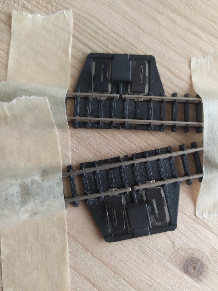

Il problema base su un raccordo di manovra o fascio binari di stazione è la bassa velocità ( in analogico ) , sovente lo sporco causa cattivi contatti sia sulle rotaie, ruote, lamelle prendi corrente e indotto motore.
Per ovviare in parte a questi problemi possiamo iniziare da una buona pulizia delle rotaie, utilizzare deviatoi con cuore metallico, oltre a prevedere più punti di alimentazione delle rotaie tramite prese di corrente supplementari.
Basarsi solo sulle scarpette non è il massimo del affidabilità infatti ossidazione tra rotaia e scarpetta, infiltrazioni di colla o vernice possono creare una pellicola isolante che non permette il corretto contatto elettrico.
Personalmente saldo più cavetti di alimentazione dopo i sezionamenti sui tronchini, oppure saldo le scarpette, da ultimo utilizzo tratti di binario flessibile tagliato a misura al posto dei canonici spezzoni che richiedono più connessioni.
Con queste piccole migliorie si riesce ad avere sui tronchini o fasci di binari una migliore alimentazione che a bassa velocità rende la marcia più fluida.
Altro punto il Trafo quello in dotazione agli start set Marklin Z purtroppo è il meno regolabile tende sempre ad avere un comportamento poco graduale alle basse velocità, (testandone alcuni in mio possesso) si nota che occorre impostare verso il max la velocità e poi diminuire per avere il minimo più lento ( il range va da 4 V a 8 V in CC con picco di 10 V al max per la velocità ) con fluttuazioni di corrente che verso il minimo non alimentano più il tracciato, sarebbe consigliabile utilizzare i vecchi trafo Marklin 6711 blu oppure il 6701 marrone elettronico con regolazione al decimo di A ( ne ho due in dotazione vanno molto bene ) per ultimo il 67011 bianco l'ultimo prodotto con ottima potenza e regolazione fine. Purtroppo non più prodotti ma solo reperibili su ebay come usato.
Per ora basta, più avanti altre info ;)
