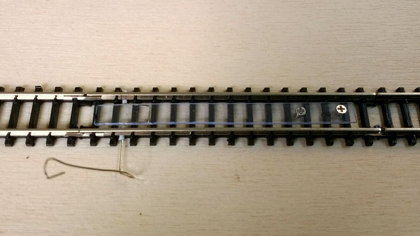

Stavo cercando un'alternativa al binario di sganciamento Marklin 8587 per l'uso manuale, per vari motivi: è molto scomodo comandarlo, non è affidabile ed è anche costoso. Allora ho fatto un mio progettino e ho realizzato un prototipo (sempre in cartone ;-)), di cui questo sotto è il video di funzionamento:

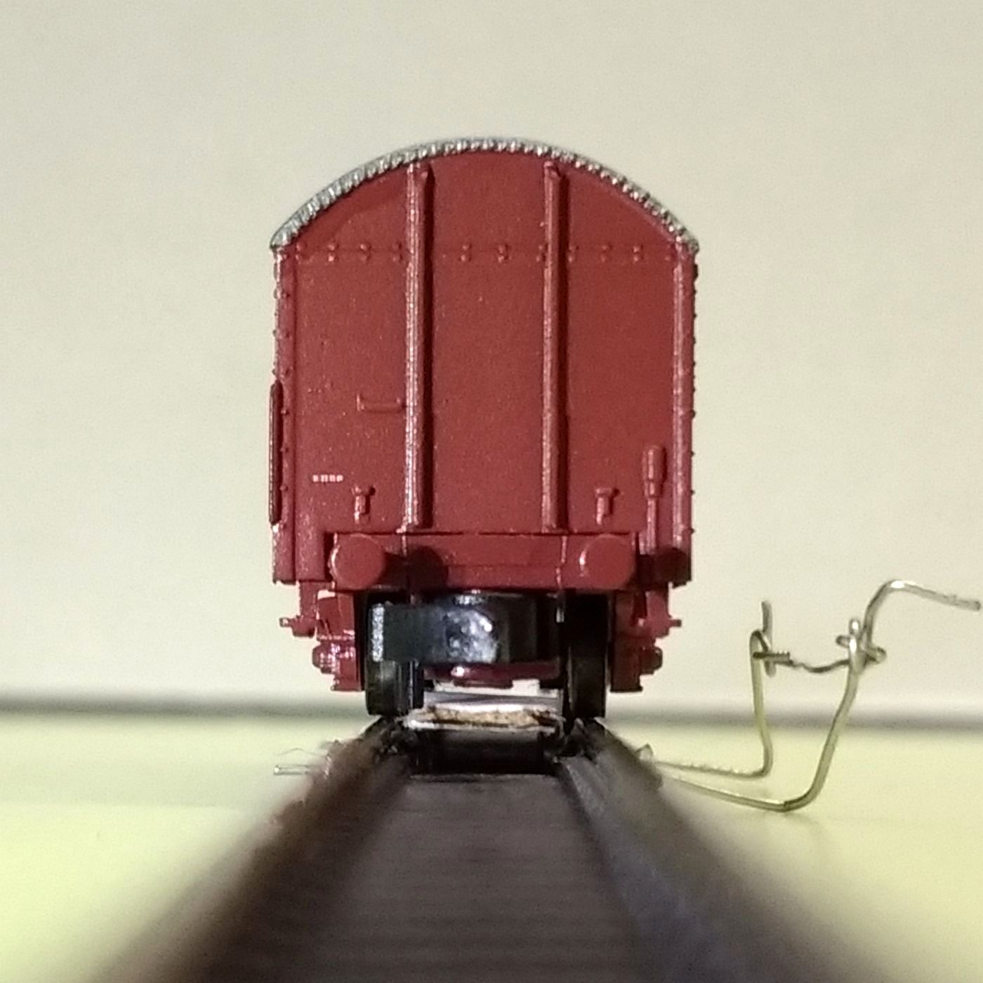

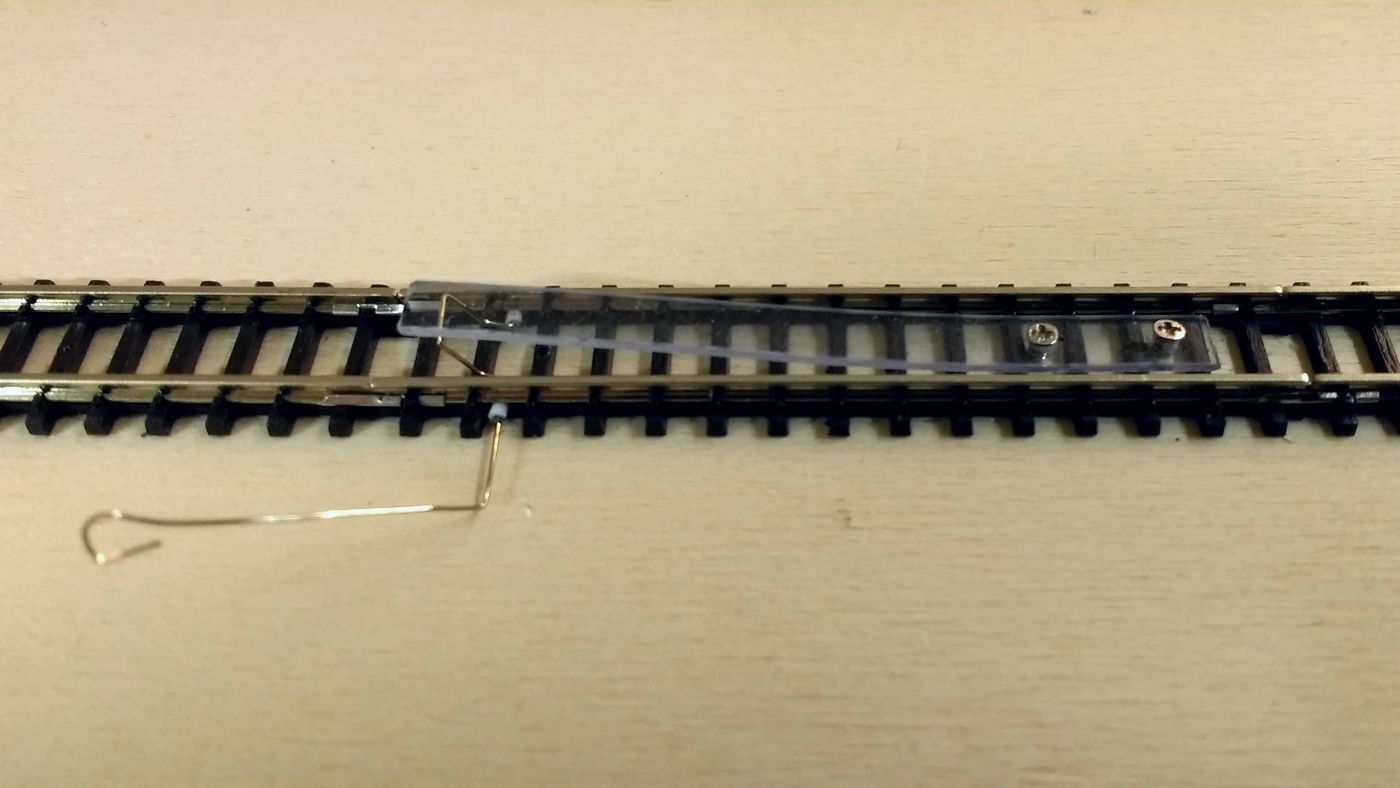

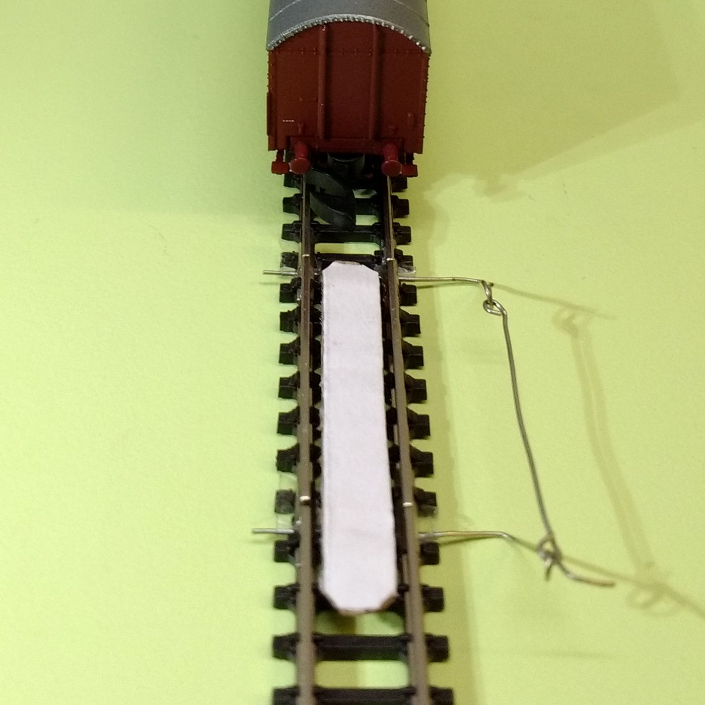

Penso che si più chiaro spiegare il mio sganciatore con un commento e delle foto.
Il principio è quello di sollevare con una piastra da sotto un'estremità del carro, quel tanto che basta per far scattare i ganci. Tale piastra, nelle due posizione di riposo, deve stare entro l'altezza delle rotaie, deve essere sufficientemente lunga per abbracciare un carrello a due assi e deve essere un pochino più stretta della distanza tra le ruote (è anche smussata sugli angoli per agevolare l'ingresso delle ruote).
L'asse di rotazione delle due manovelle sta tra le rotaie e le traversine (ho messo del nastro adesivo come isolante). Comunque, la versione definitiva sarà reingegnerizzata.

Un bel progettino, potresti fare delle guide in materiale isolante come i tubetti Evergreen o le guaine termoretraibili per elettronica/elettricità.
Basta incollare nella parte inferiore delle rotaie e far scorrere il filo metallico.
Oltre ad isolare elettricamente evita che la ghiaia possa incollarvisi

Per la piastra di sollevamento pensavo di utilizzare la vetronite ramata da 0,6 mm, lasciando il rame in tre zone, due vicino alle estremità e una al centro, dove ci salderei tre tubetti in ottone da 0,8x0,4.
Poi, nel vuoto tra le traversine, ci fisserei, alla stessa distanza dei due tubetti alle estremità dalla piastra, due piastrine con tubetti saldati e sagomerei dei fili di acciaio per collegare questi con quelli alle estremità della piastra.
Infine, per il comando, una terza piastrina con tubetto tra le traversine e il filo di acciaio con una estremità infilata nel tubetto al centro della piastra di sollevamento e l'altra uscente di lato nello spazio tra la rotaia e le traversine (essendo da un solo lato non ci sarebbe un corto circuito) poi piegato per creare la levetta di comando.

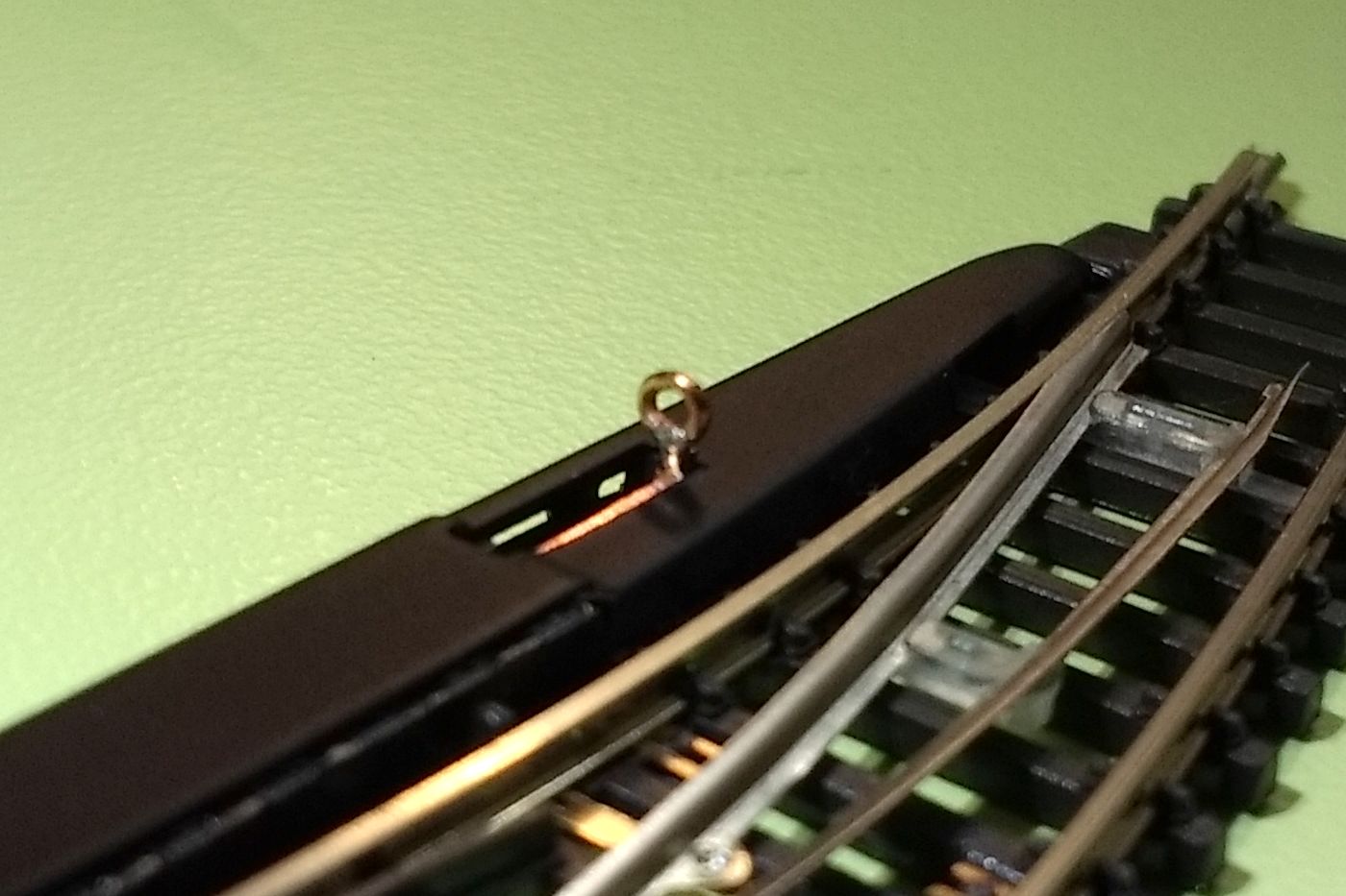

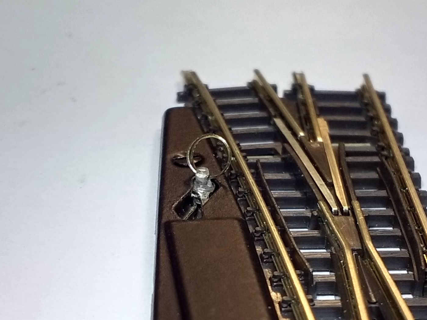

Sto continuando a cercare di fare tutti i comandi in manuale sul mio Zen. Stasera ho saldato un anellino sul deviatoio curvo. Siccome questo sarà posizionato in un punto difficilmente accessibile, all'anellino ci collegherò un'astina di filo di acciaio o due cavetti di nylon per il comando in remoto.
Il materiale della levetta del deviatoio curvo si presta benissimo per la saldatura a stagno, sembra di rame, mentre quello dritto è in plastica e quello inglese è color acciaio e non so se è saldabile.

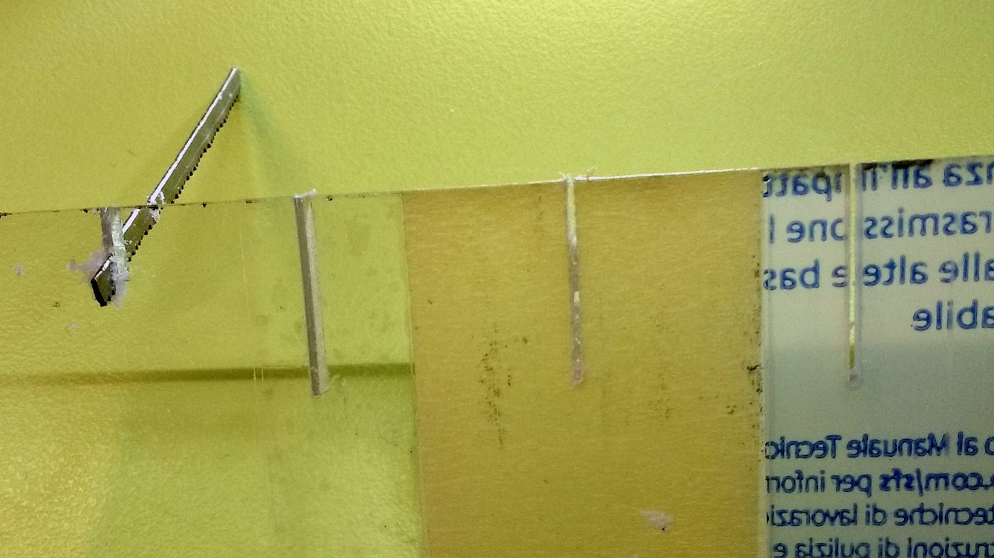

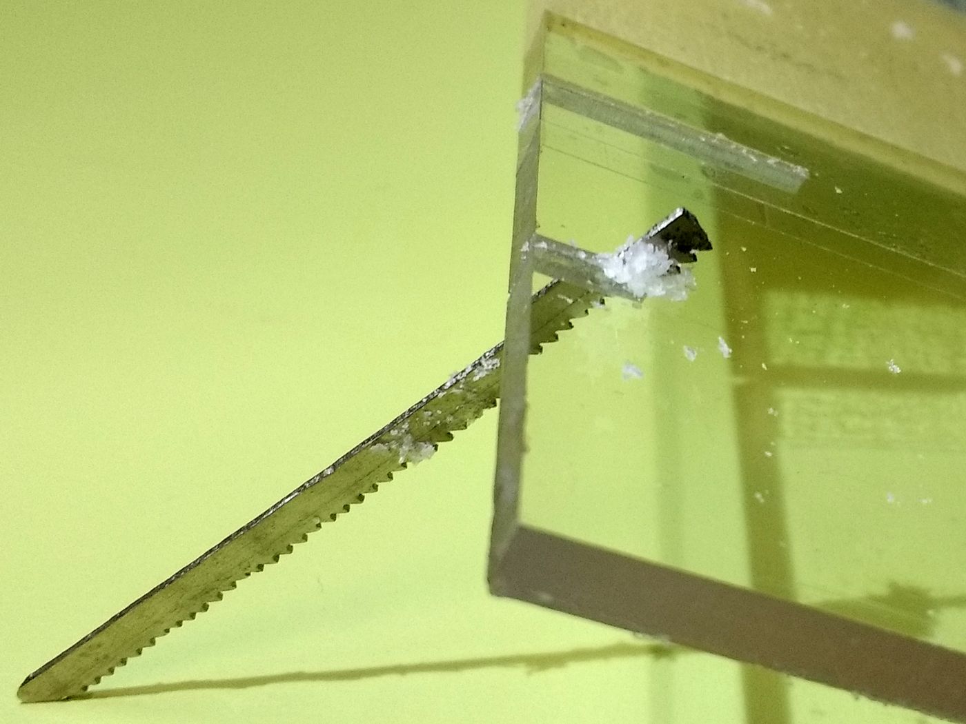

Una nota riguardo il taglio del policarbonato col seghetto alternativo: è necessaria la presenza della sua pellicola protettiva sul lato superiore (dove escono i trucioli), altrimenti si forma una bava fusa che grippa la lama. Nella foto sotto ho fatto diversi tagli di prova. In sequenza da destra: uno con la sua pellicola, poi con il nastro di carta, quello trasparente da cancelleria e infine senza nastro, con la lama grippata e spezzata (ho visto che col policarbonato quando è lunga si spezza molto facilmente).

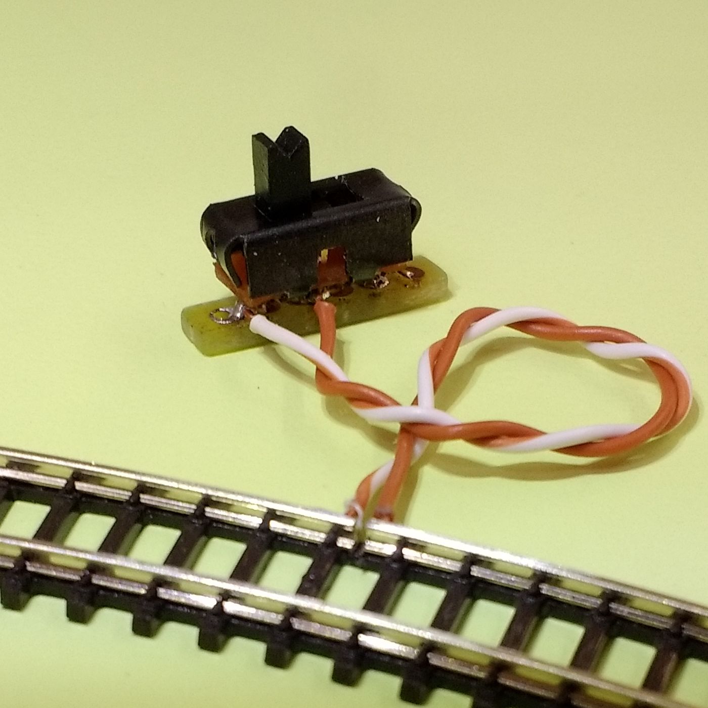

Ho convertito alla filosofia Zen anche i sezionamenti: ho montato un interruttore a slitta su una piastrina forata, che a sua volta fisserò con due microviti vicino al sezionamento. Il tutto sarà colorato in nero.

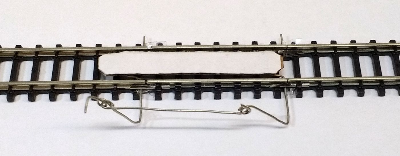

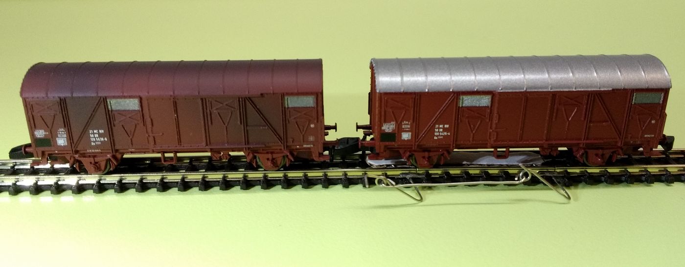

Ho fatto il montaggio di prova della struttura, ancora grezza:

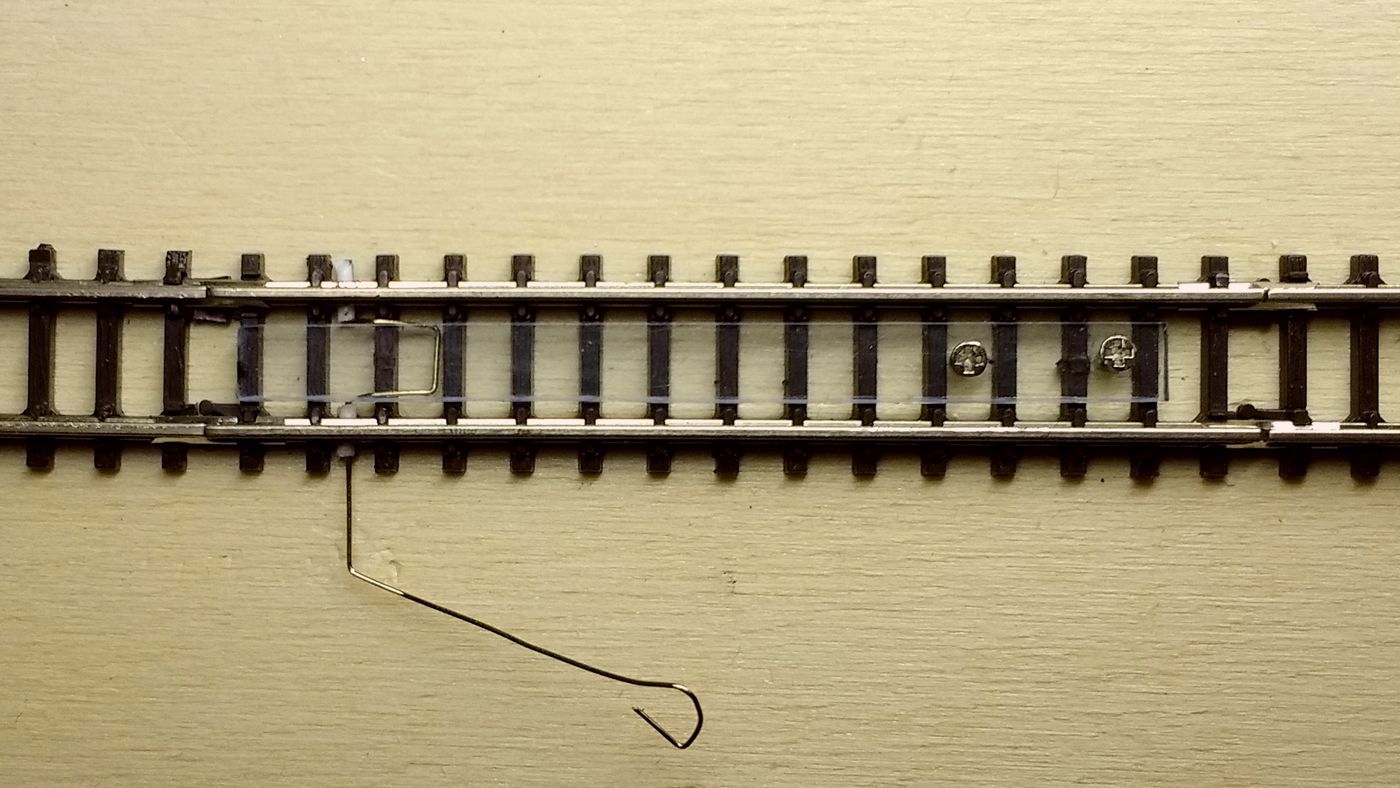

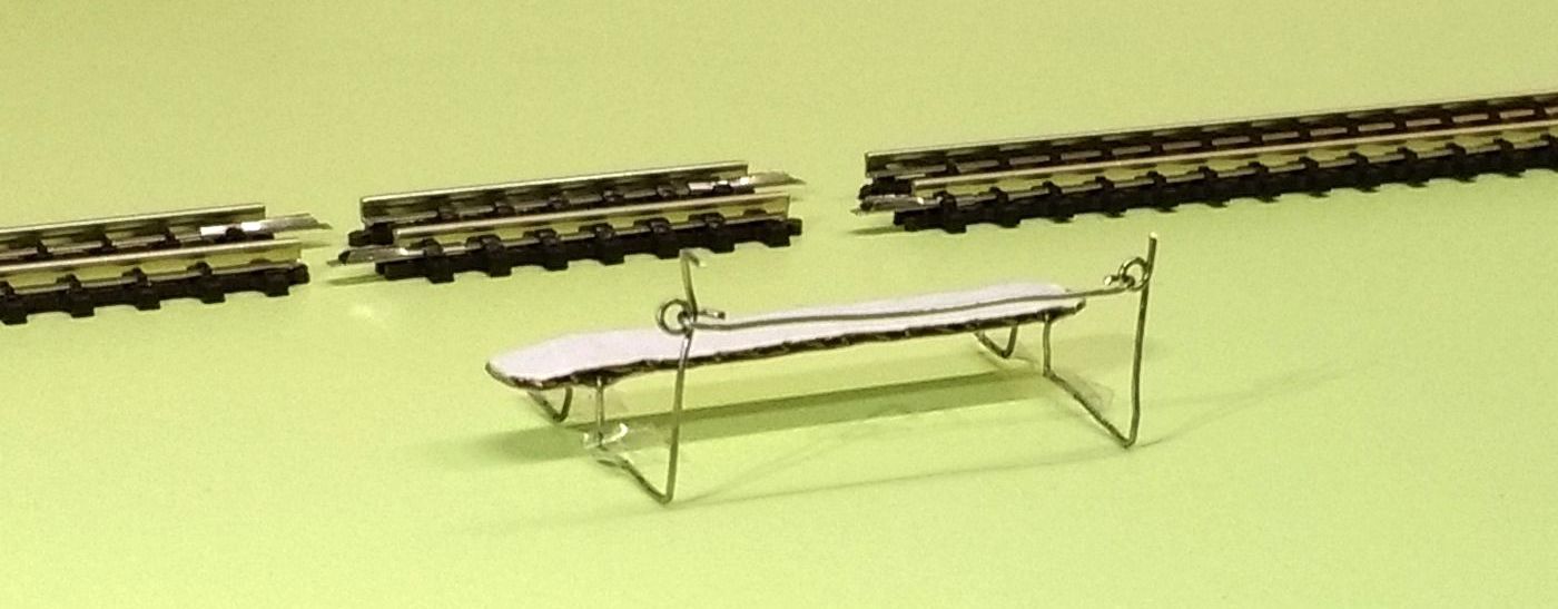

Poi, ho prodotto la seconda versione dello sganciatore, più semplice:
https://youtu.be/3HP8liuf9HM
La linguetta è in Polikristal da 0,75 mm, la leva è in filo da 0,35 mm preso da un cavo per stendere il bucato [99] , mentre i due manicotti isolanti sotto le rotaie sono dei pezzettini di guaina di filo elettrico.
Nella versione definitiva, la linguetta, sagomata un po' diversamente, sarà lunga quanto l'intero binario 8503 e fissata con una sola microvite in corrispondenza del foro di una traversina.

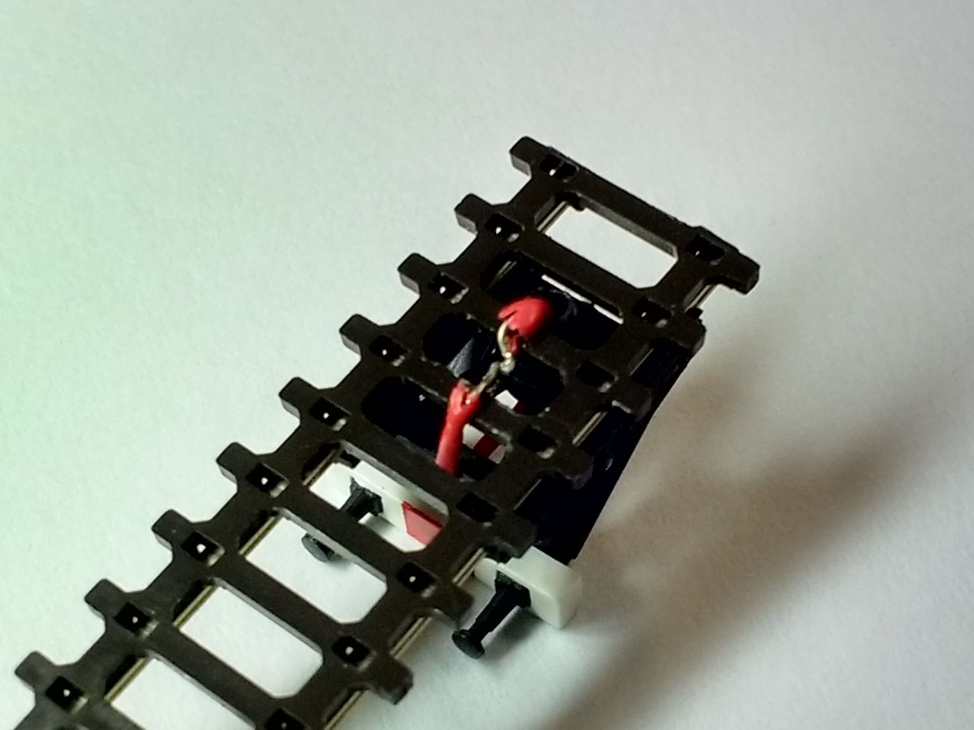

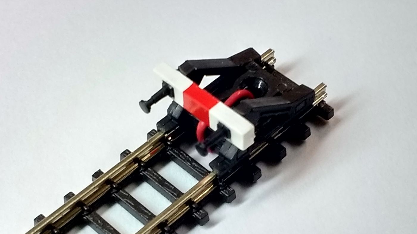

Sono riuscito a forare il piccolo perno di comando dei deviatoi, in plastica trasparente dura (foro da 0,5 mm), per poterci collegare un'astina:

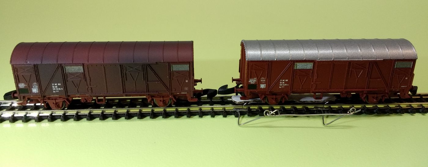

Ho poi fissato un paraurti direttamente al binario (la vite standard di fissaggio è enorme e di colore chiaro), per poter poi fissare quest'ultimo sul piano con le microviti (le lo già ordinate). Ho usato un filo di colore rosso per evidenziarlo in foto:
Infine, ho modificato il comando dello sgancia-vagoni. Adesso è del tipo "a pulsante", più comodo:

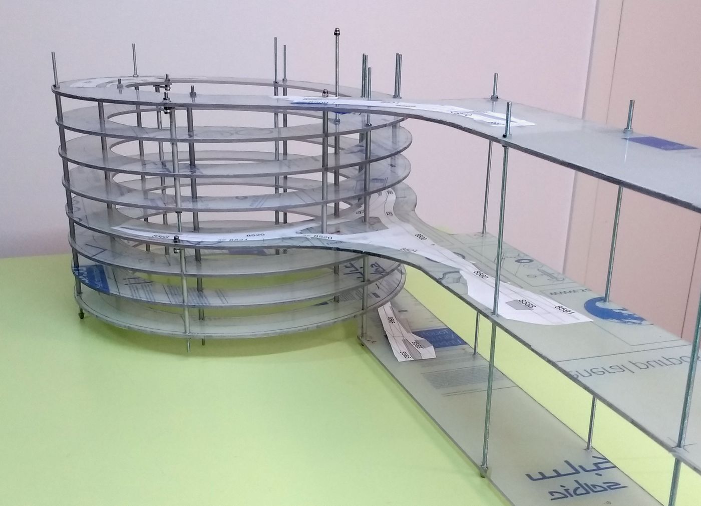

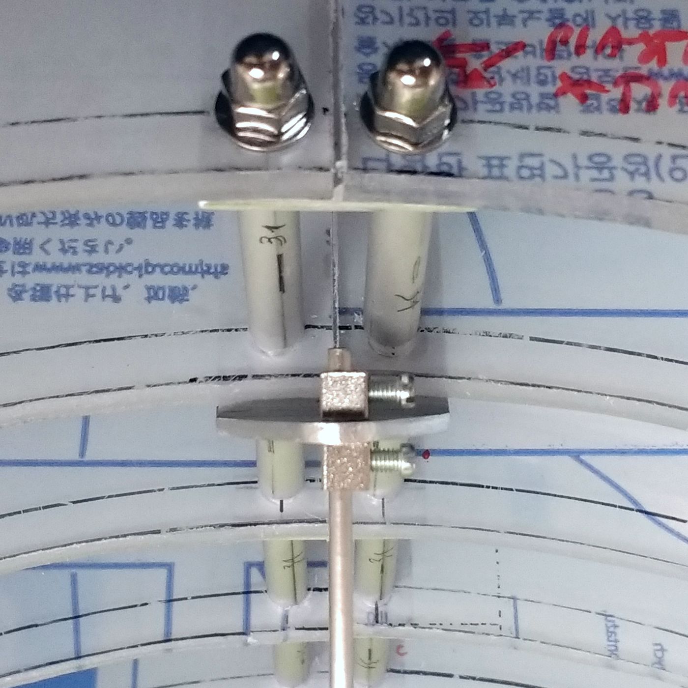

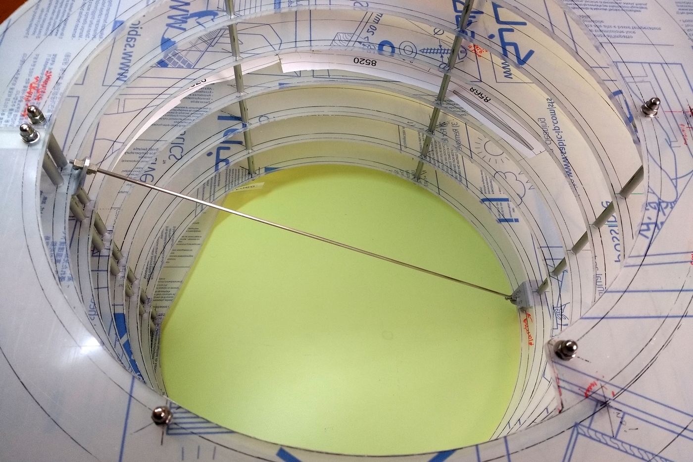

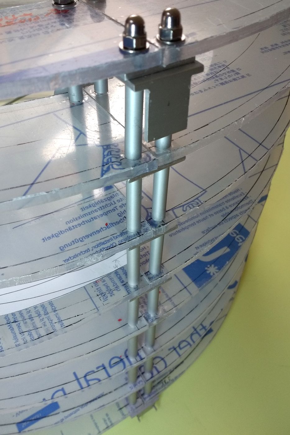

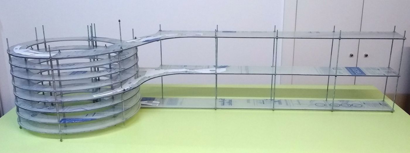

Ho finito la costruzione della struttura. Il passo successivo sarà il suo smontaggio e rifinitura dei bordi del policarbonato e varie. Poi la rimonterò una spira alla volta con i binari.
Sotto, alcuni particolari.
Barra di irrigidimento (da un elettrodo inox satinato con spugna abrasiva) fissato con morsetti (da mammut):

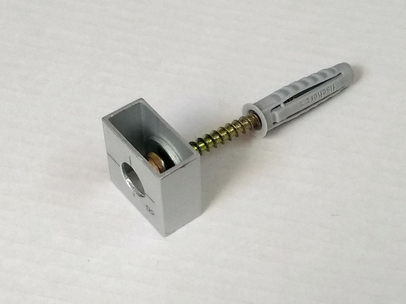

Ganci e supporti da muro (li ho costruiti per un rapido smontaggio):

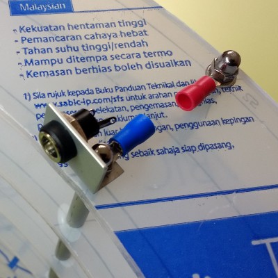

Attacchi per l'alimentazione (sotto - uso due colonne per portare la corrente al livello di ogni stazione):

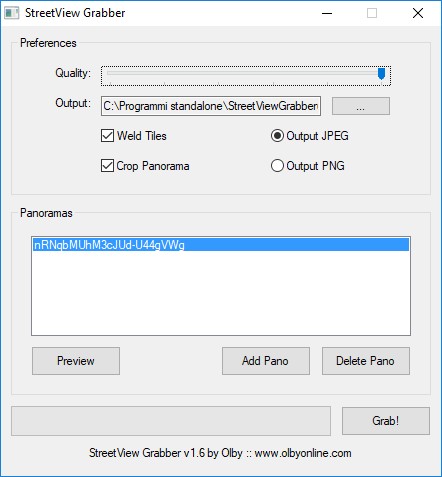

Infine, ho deciso di non usare delle foto come sfondo, almeno per il momento, però ho comunque trovato un modo per usare le immagini di Google Street View.
Dopo aver posizionato nel punto desiderato Pegman (l'omino in basso a destra su Maps), si può scaricare l'intera immagine panoramica (in formato equirettangolare) col programma StreetViewGrabber, impostandolo alla massima qualità:
Una foto del porto di Ancona:
Poi si può usare un programma di fotoritocco per ritagliare e correggere le distorsioni (io uso Gimp)
