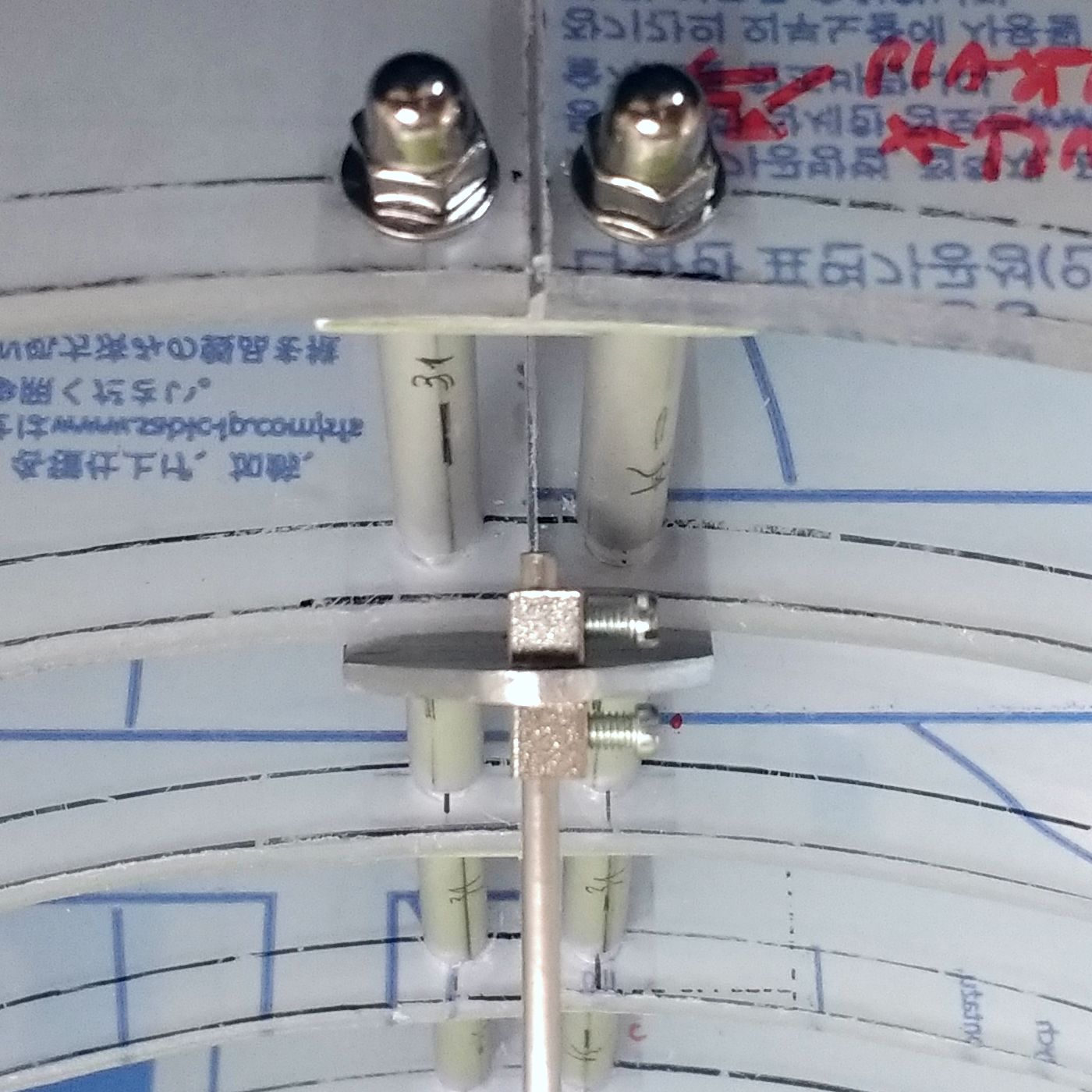

Il principio è quello di sollevare con una piastra da sotto un'estremità del carro, quel tanto che basta per far scattare i ganci. Tale piastra, nelle due posizione di riposo, deve stare entro l'altezza delle rotaie, deve essere sufficientemente lunga per abbracciare un carrello a due assi e deve essere un pochino più stretta della distanza tra le ruote (è anche smussata sugli angoli per agevolare l'ingresso delle ruote).
L'asse di rotazione delle due manovelle sta tra le rotaie e le traversine (ho messo del nastro adesivo come isolante). Comunque, la versione definitiva sarà reingegnerizzata.

Poi, nel vuoto tra le traversine, ci fisserei, alla stessa distanza dei due tubetti alle estremità dalla piastra, due piastrine con tubetti saldati e sagomerei dei fili di acciaio per collegare questi con quelli alle estremità della piastra.
Infine, per il comando, una terza piastrina con tubetto tra le traversine e il filo di acciaio con una estremità infilata nel tubetto al centro della piastra di sollevamento e l'altra uscente di lato nello spazio tra la rotaia e le traversine (essendo da un solo lato non ci sarebbe un corto circuito) poi piegato per creare la levetta di comando.

Poi, ho prodotto la seconda versione dello sganciatore, più semplice:
https://youtu.be/3HP8liuf9HM
La linguetta è in Polikristal da 0,75 mm, la leva è in filo da 0,35 mm preso da un cavo per stendere il bucato
Nella versione definitiva, la linguetta, sagomata un po' diversamente, sarà lunga quanto l'intero binario 8503 e fissata con una sola microvite in corrispondenza del foro di una traversina.

Sono riuscito a forare il piccolo perno di comando dei deviatoi, in plastica trasparente dura (foro da 0,5 mm), per poterci collegare un'astina:
Ho poi fissato un paraurti direttamente al binario (la vite standard di fissaggio è enorme e di colore chiaro), per poter poi fissare quest'ultimo sul piano con le microviti (le lo già ordinate). Ho usato un filo di colore rosso per evidenziarlo in foto:
Infine, ho modificato il comando dello sgancia-vagoni. Adesso è del tipo "a pulsante", più comodo:
