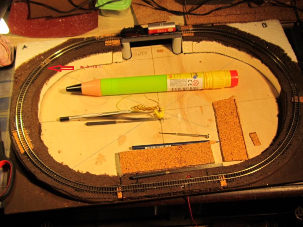

#56 Messaggio da v200 »
Il punto segnalato dalla freccia purtroppo è il più difficile da aggiustare[:(!]

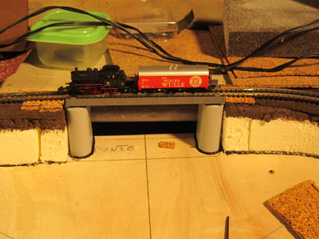

#57 Messaggio da v200 »

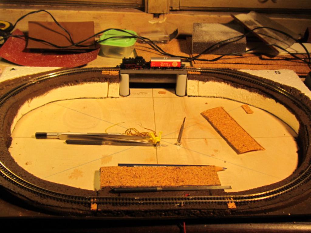

Ogni tanto riusciamo a stupirci i cosa riusciamo a fare :cool: , pensavo di metterci molto più tempo per posizionare correttamente il tracciato livellandolo e chiudendo le varie giunzioni ma oggi forse perché la domenica e più tranquilla ho potuto dedicare tutta la mattinata a questo lavoro.
Ora la mia loco tester gira tranquilla con due carri in entrambe le direzioni, non avevo dubbi sulle doti di arrampicata e traino delle vaporiere Marklin in Z visto i vari lavori con pendenze notevoli di alcune valigette o mini plastici.
Ecco il tracciato livellato, prossimo step ballast :grin: ma prima andranno eliminati gli eccessi di sughero utilizzato per spessorare le rotaie.

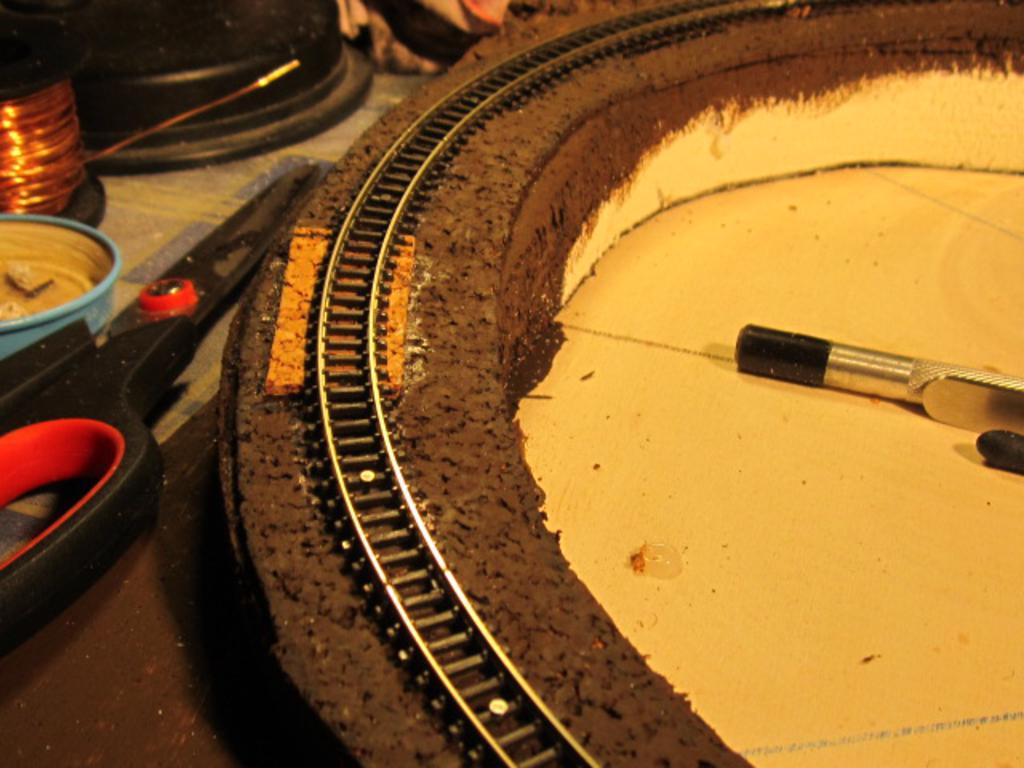

101,36 KB

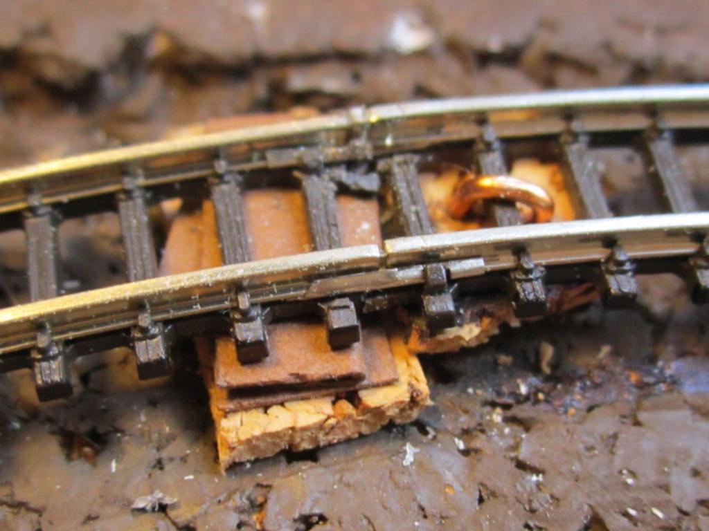

In un paio di punti sono stati inseriti spessori in plasticard per chiudere lo spazio tra le giunzioni di due rotaie , una volta che la colla ciano acrilica a fatto il suo dovere l'eccesso di plasticard e stato pareggiato con carta seppia

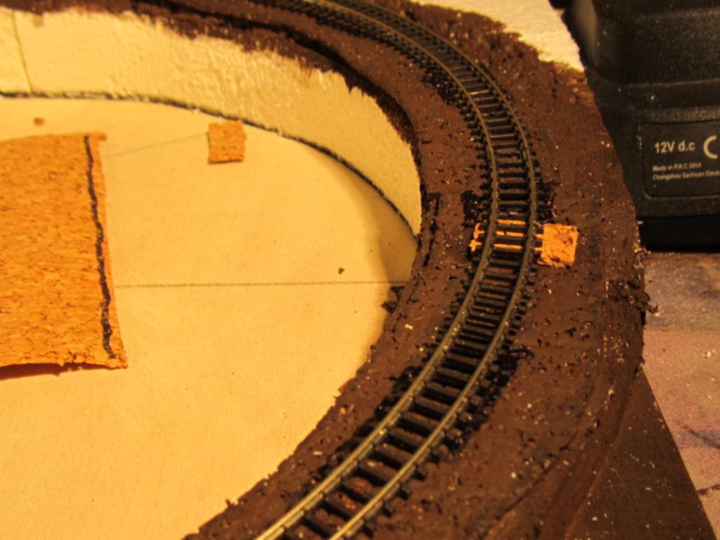

166,59 KB
Re: Koffer Bahn spur Z/1:220.........II

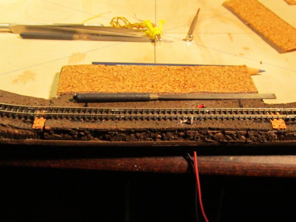

#58 Messaggio da v200 »
Sono quasi a buon punto con il posizionare il tracciato, sono solo più ritocchi come livellare i binari nei punti di attacco delle rampe in modo che non si creino angoli strani e chiudere alcuni giunzioni delle rotaie.
Anche con la massima attenzione nel congiungere i vari spezzoni di rotaie qualche volta chiudendo il tracciato (( qui un ovale )si creano delle spaziature.
Per evitare che diano fastidio allo scorrere delle ruote 8 saltelli o svii ) le chiudo con profilati plastici , scelta la dimensione opportuna del profilato plastico applico un po di colla ciano acrilica è lo incollo. Una volta ben incollato si taglia la listella a filo del fungo rotaia. Con carta seppia pareggiamo in modo da rimanere esattamente dentro la sagoma della rotaia.

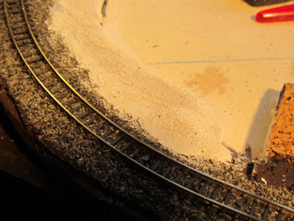

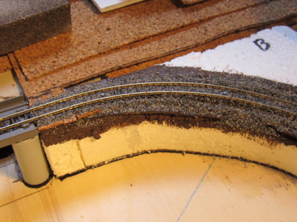

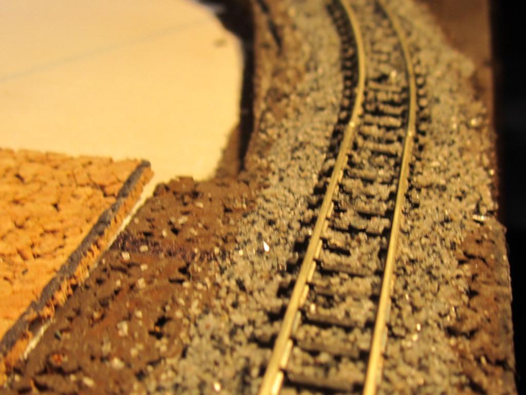

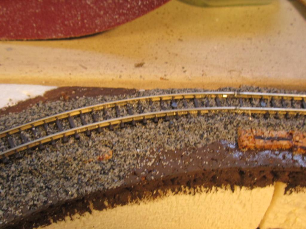

#66 Messaggio da v200 »

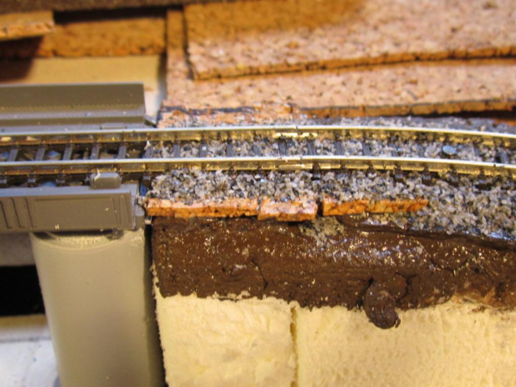

Oggi posato il ballast, quando sarà asciugato farò le rifiniture del caso. specialmente sulle facciate interne delle rotaie e sulle traversine.

Bene, io però prima di mettere il ballast avrei dato l'effetto ruggine alle rotaie, nel mio plastico sto facendo così [:I]
#68 Messaggio da v200 »
Utilizzando l'aerografo preferisco invecchiare avendo tutto montato in modo da non toccarlo :wink: rovinando la patina che creo :smile: .
Poi in scala così ridotta evito spessori di colore, metodo già utilizzato con la prima valigetta.

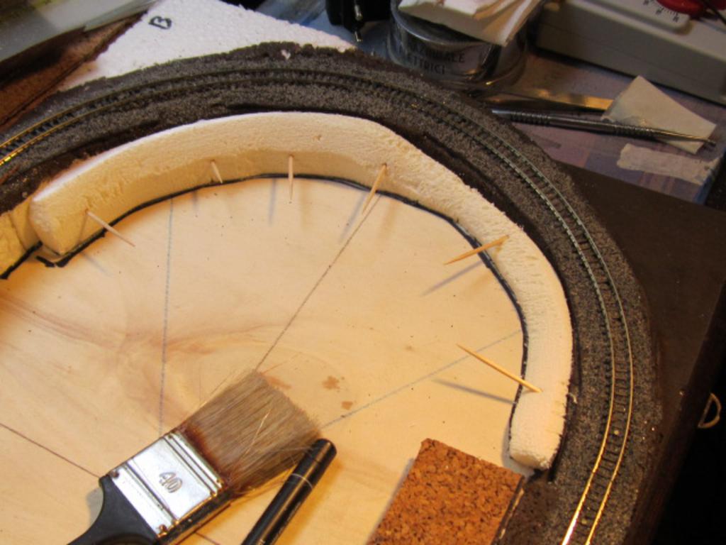

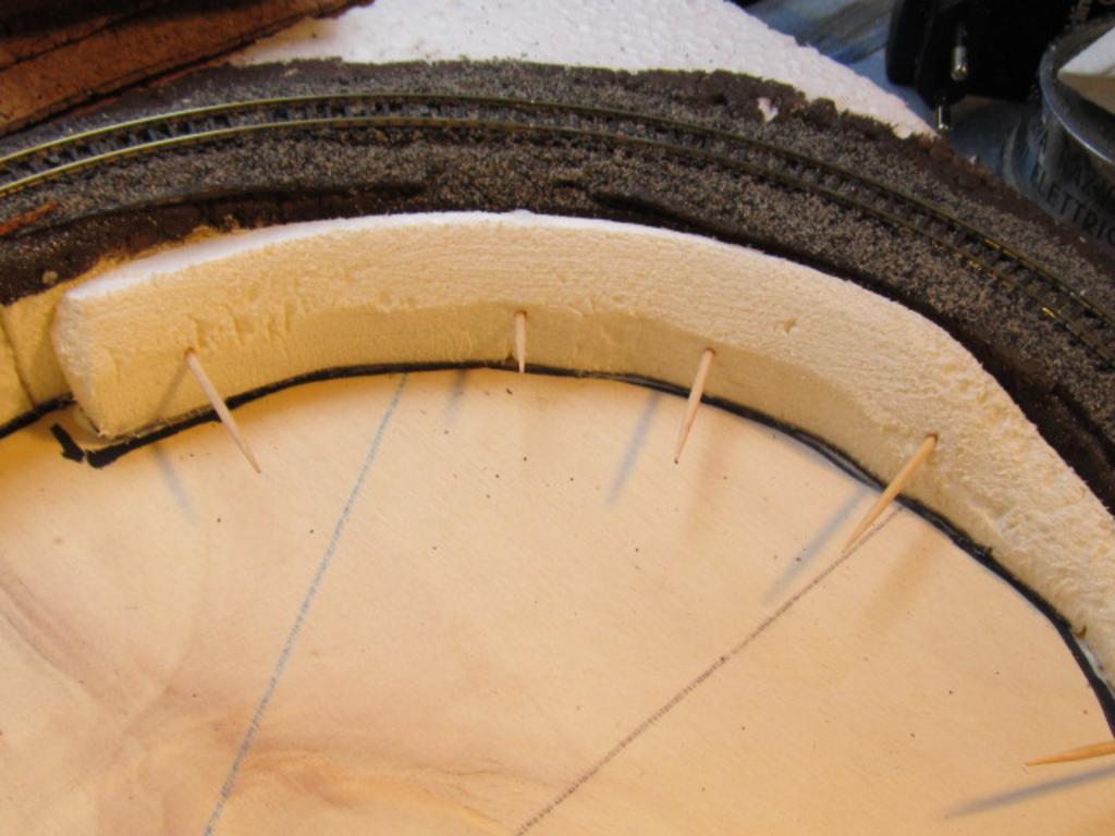

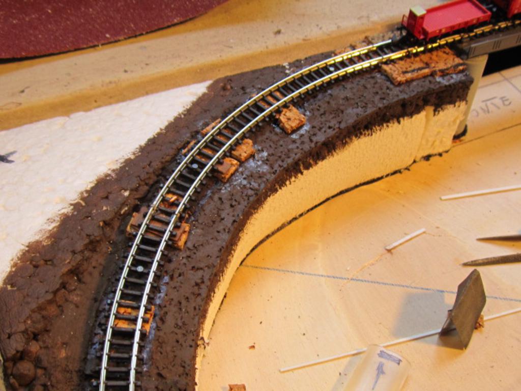

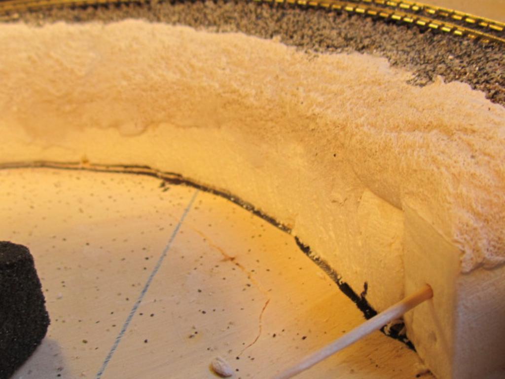

Abbozzamento della parte interna rampe fatta con polistirolo denso, smussatura del bordo per creare il terrapieno.

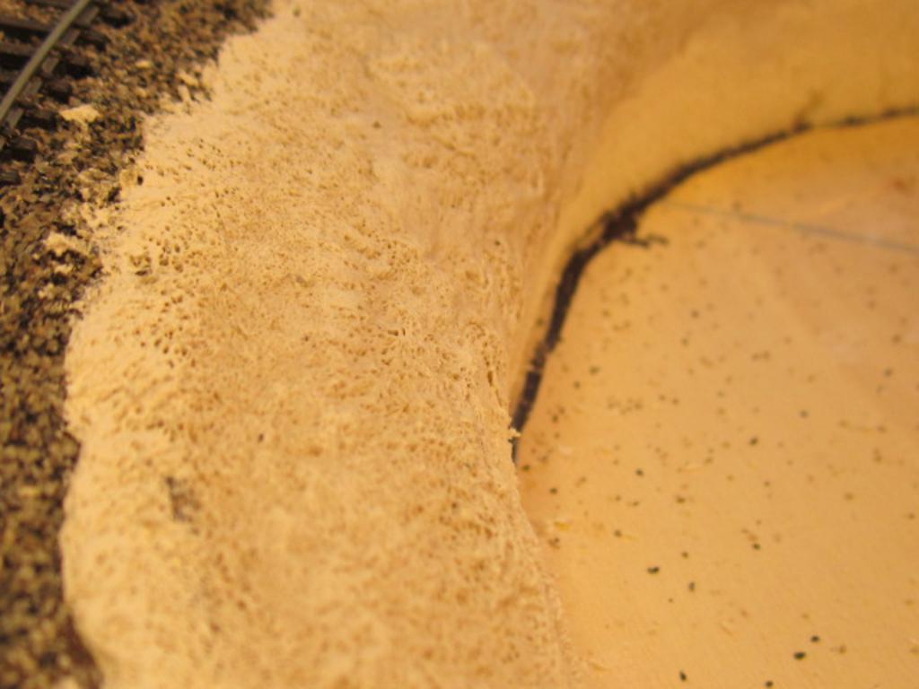

#73 Messaggio da v200 »

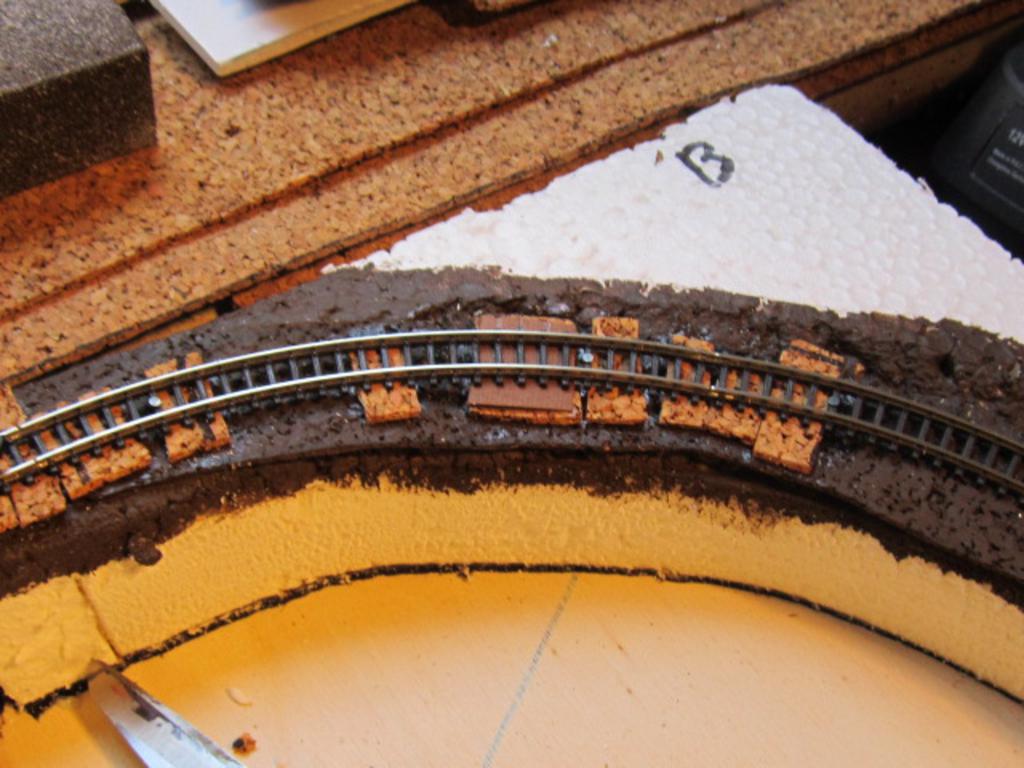

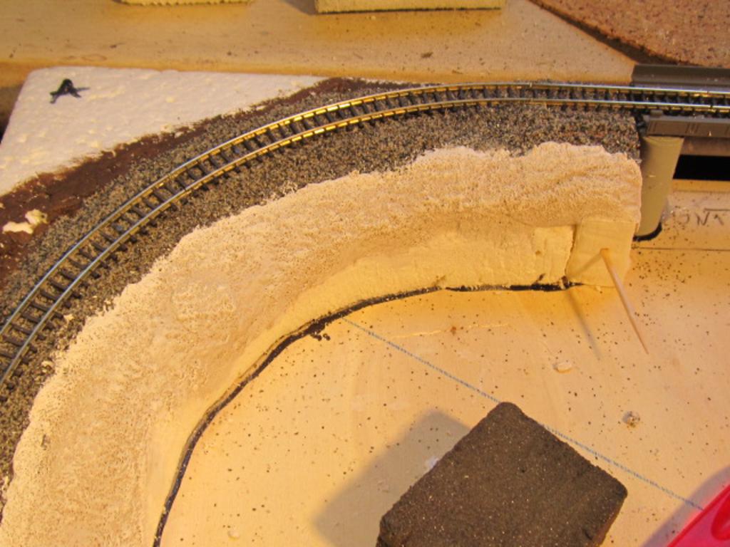

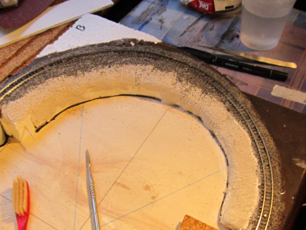

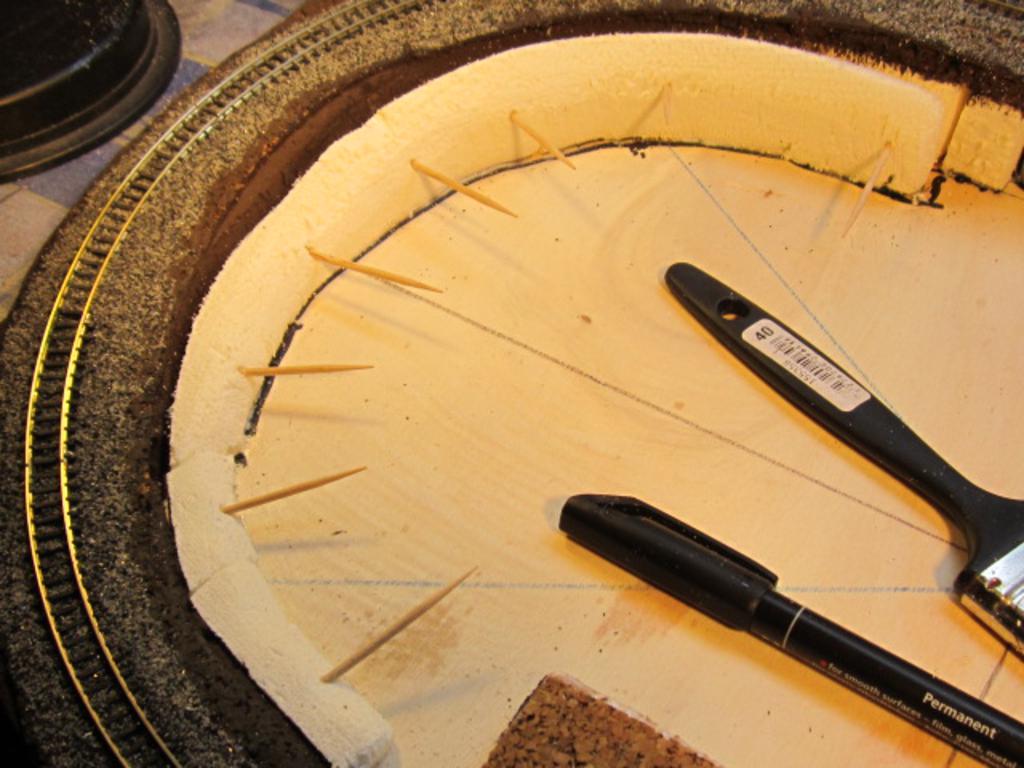

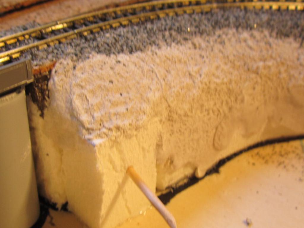

Fatto il terrapieno con pasta DAS, saranno poi la volta dei muri di contenimento.
100,96 KB
121,09 KB
99,83 KB
108,27 KB
83,17 KB
83,36 KB
89,35 KB
Messaggi: 15787
#74 Messaggio da MrMassy86 »
Stai proseguendo molto bene :wink: Massimiliano :cool:
#75 Messaggio da v200 »
Grazie Massy :smile:
Devo aspettare che il DAS sia ben asciutto per carteggiarlo sulle pareti verticali. In modo da avere la superficie liscia per incollare i muraglioni in Redutex :wink:
