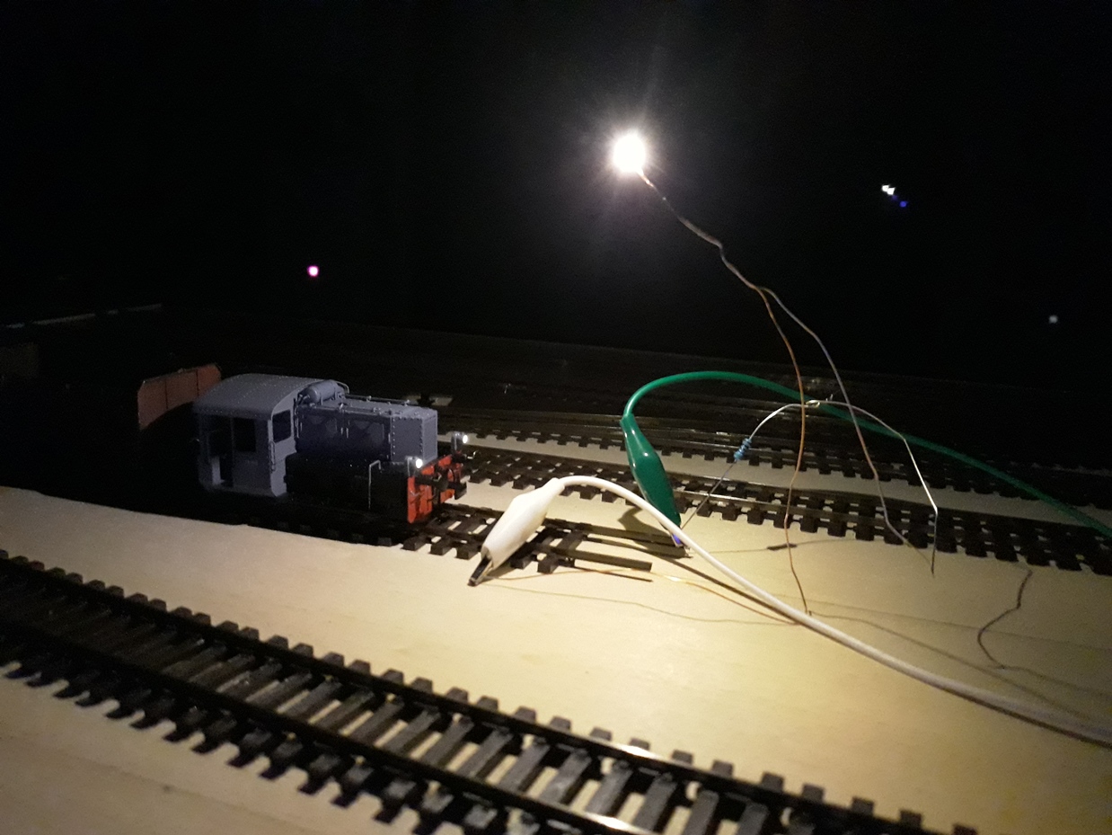

IpGio ha scritto: ↑mercoledì 7 dicembre 2022, 16:53
enrigua ha scritto: ↑mercoledì 7 dicembre 2022, 7:26 https://www.amazon.it/Evemodel-pre-sald ... 4903&psc=1
Acquistati oggi, poi vediamo come vanno... son sempre utili... e utili i consigli di Mauro...
Grazie per la dritta e i consigli...
LED arrivati ieri, e oggi provati direttamente con l'alimentazione di trazione DCC (Multimaus e ESU Ecos2), sono a luce calda (foto "pietose", fatte con il cellulare) ecco l'effetto notturno in H0...
La confezione contiene i Led a luce calda e tre bustine con le resistenze:
- 3,5 ÷ 5 V
- 5 ÷ 9 V
- 9 ÷ 14 V
Nel test ho usato la resistenza 9 ÷ 14 V, e il LED non è mascherato e appoggiato provvisoriamente, l'ambiente è al buio completo e il Kof ha le sole luci di manovra accese.
Spero sia d'aiuto...

#34 Messaggio da v200 »
Bella luce calda. Forse un po forte, ma l'obbiettivo inganna

Si certo hai ragione Roberto, il cellulare non è il top per fotografare in più ho preso in pieno il led.
Aggiungo solo una cosa, il costruttore asserisce che il catodo è indentificabile dalla lunghezza di uno dei due cavetti più corta di 10 mm... (For easy recognizable connecting, the Cathode is about 10 mm shorter than the Anode.) ebbene i cavetti sono lunghi uguali, uno più scuro e l'altro più chiaro.
Il più scuro è il catodo?
Re: Plastico scala Z/1:220
#37 Messaggio da v200 »
Catodo = nero il negativo -
Quindi si il più scuro è il catodo

v200 ha scritto: ↑lunedì 12 dicembre 2022, 16:47 Catodo = nero il negativo -
Grazie Roberto...
