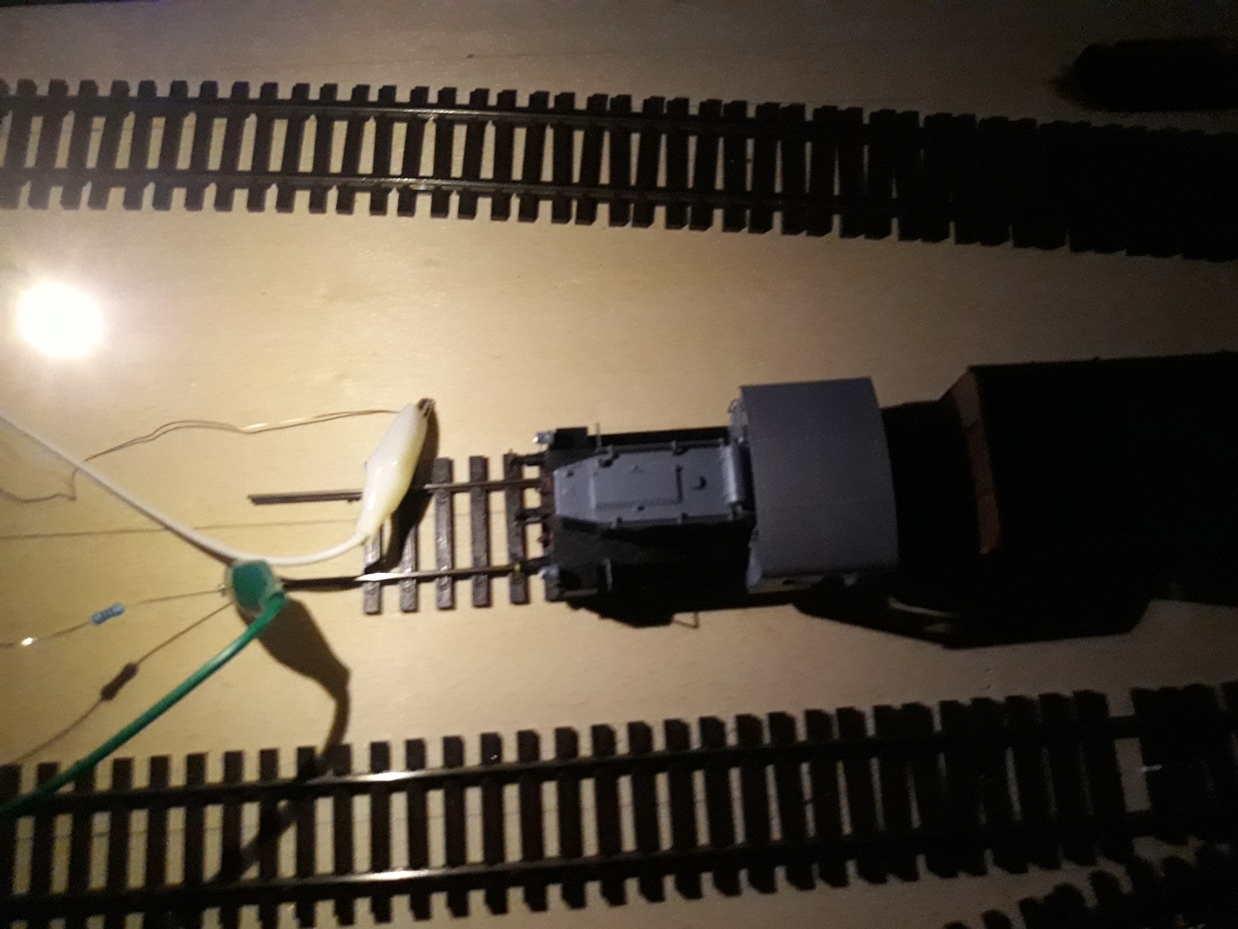

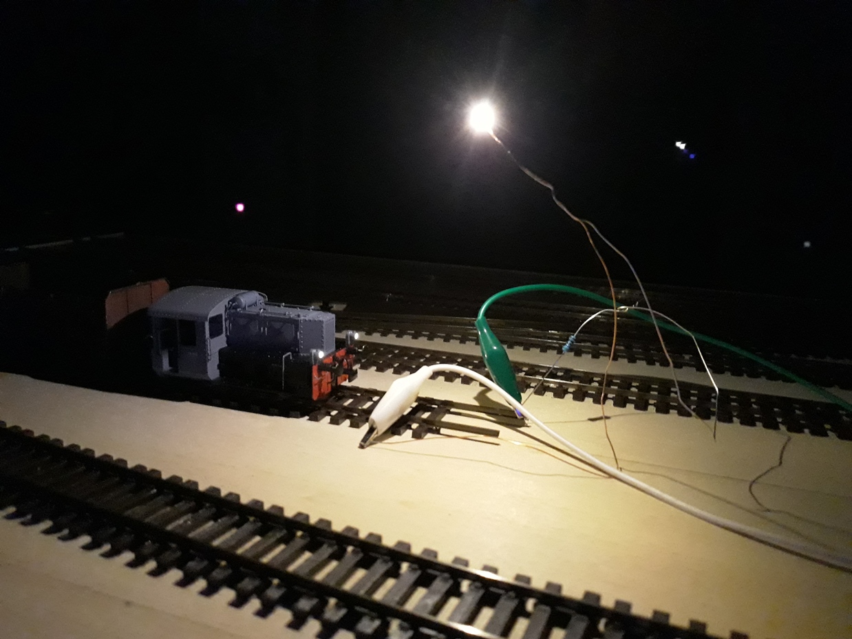

LED arrivati ieri, e oggi provati direttamente con l'alimentazione di trazione DCC (Multimaus e ESU Ecos2), sono a luce calda (foto "pietose", fatte con il cellulare) ecco l'effetto notturno in H0...
La confezione contiene i Led a luce calda e tre bustine con le resistenze:
- 3,5 ÷ 5 V
- 5 ÷ 9 V
- 9 ÷ 14 V
Nel test ho usato la resistenza 9 ÷ 14 V, e il LED non è mascherato e appoggiato provvisoriamente, l'ambiente è al buio completo e il Kof ha le sole luci di manovra accese.
Spero sia d'aiuto...
Re: Plastico scala Z/1:220
#34 Messaggio da v200 »
Bella luce calda. Forse un po forte, ma l'obbiettivo inganna

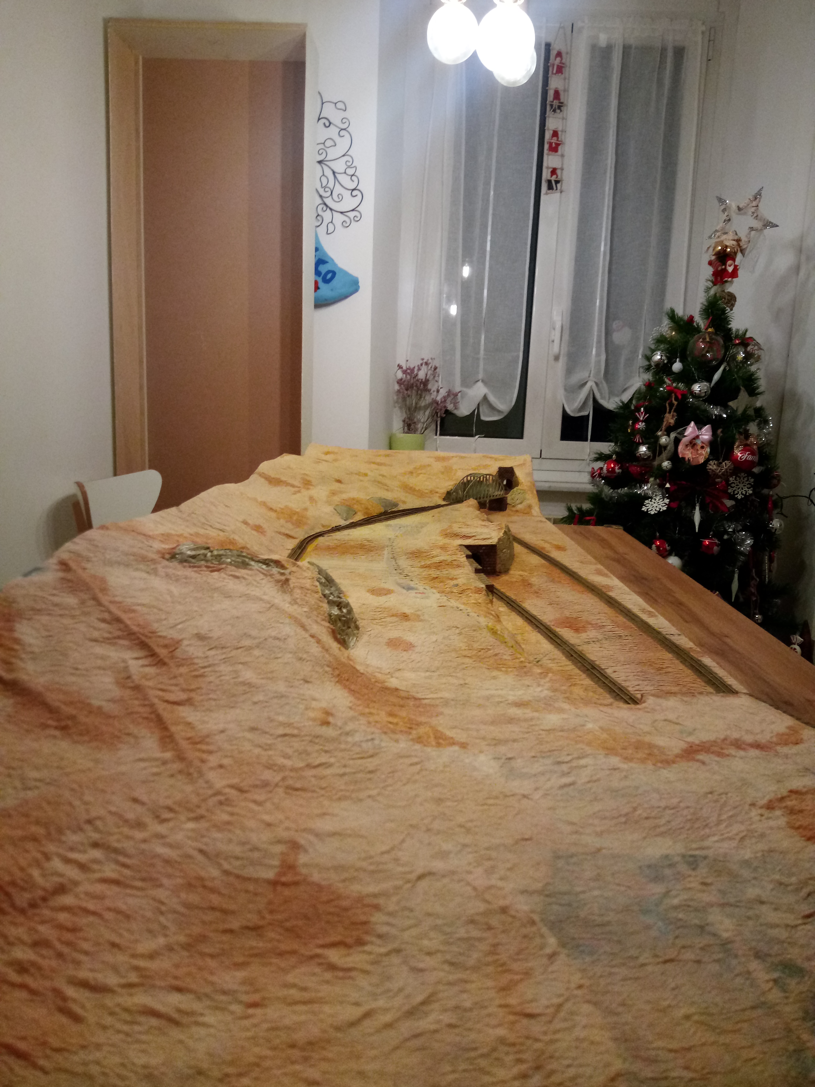

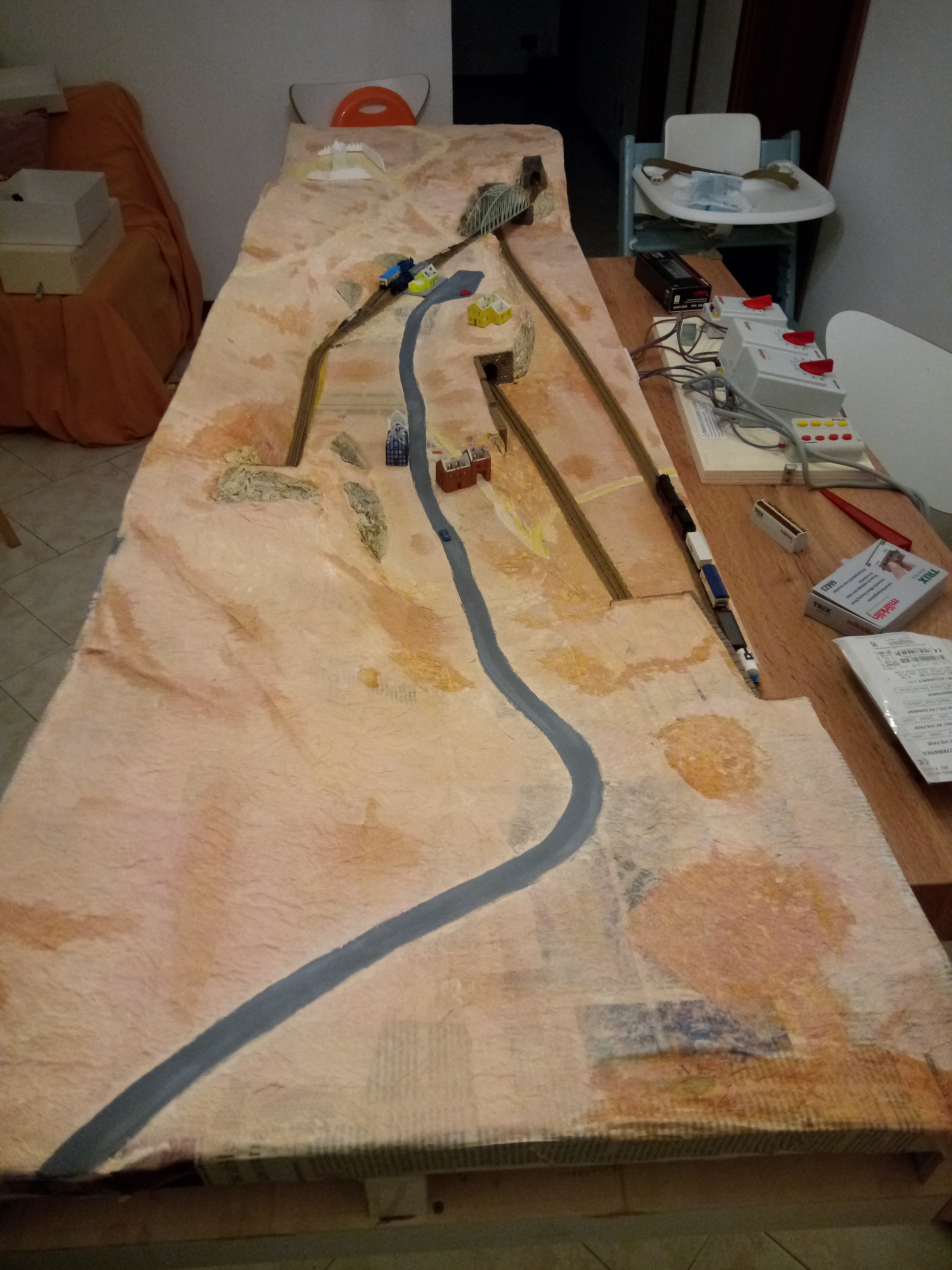

Immagino che per la scala Z sia l ideale il basso voltaggio.nel frattempo ho colorato il terreno.e necessario dare qualche colpo di nero qua e là anche?chiedo suggerimenti.il colore di base che ho dato nn è così chiaro.la foto inganna.
Enrico

Si certo hai ragione Roberto, il cellulare non è il top per fotografare in più ho preso in pieno il led.
Aggiungo solo una cosa, il costruttore asserisce che il catodo è indentificabile dalla lunghezza di uno dei due cavetti più corta di 10 mm... (For easy recognizable connecting, the Cathode is about 10 mm shorter than the Anode.) ebbene i cavetti sono lunghi uguali, uno più scuro e l'altro più chiaro.
Il più scuro è il catodo?
#37 Messaggio da v200 »
Catodo = nero il negativo -
Quindi si il più scuro è il catodo

@ Enrigua,
Si variare con zone di chiaro e scuro il terreno migliora l' effetto finale.
Più che nero userei colori più scuri come grigi,marroni e verdi . Sulle rocce anche il blu da ottimi effetti.
Molto dipende se rocce o terra.

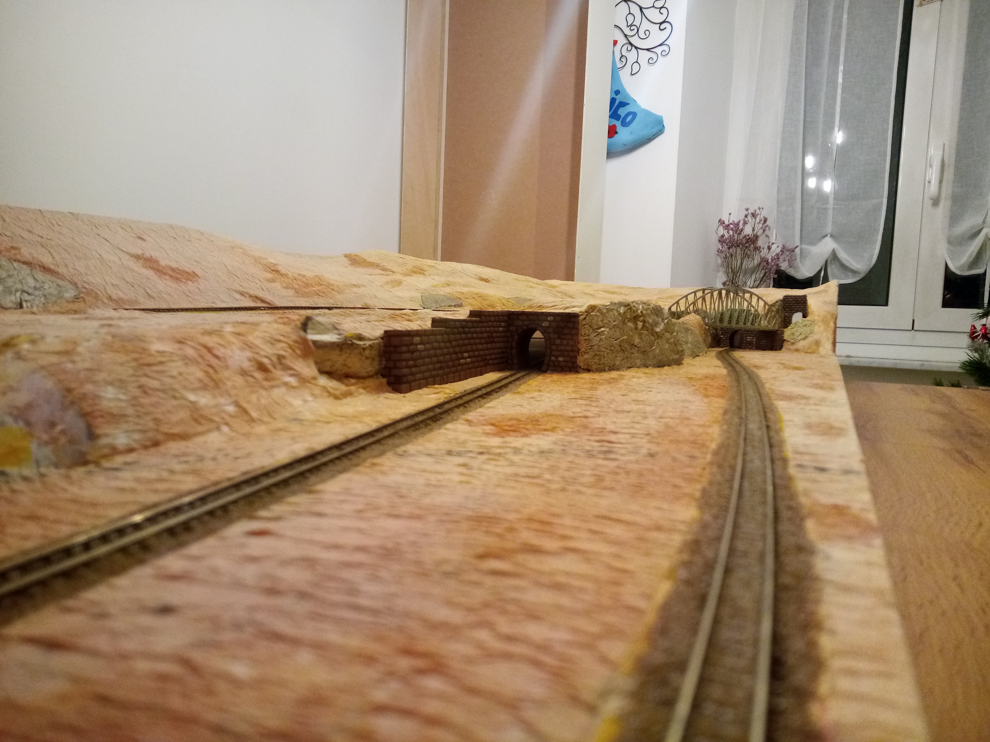

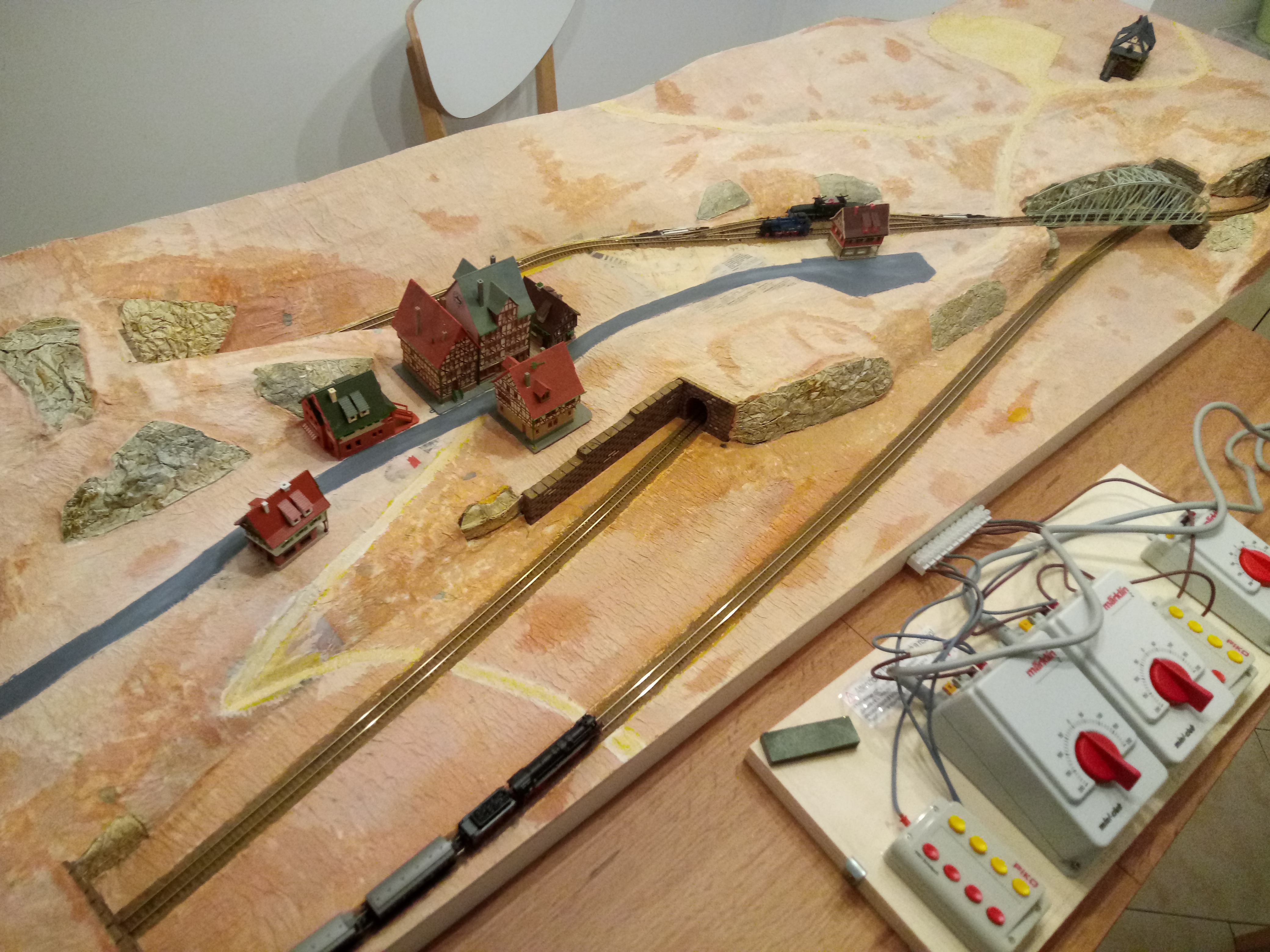

Questa è una foto dell' idea dell' insieme con casette,rovine del castello,strada asfaltata e sentieri.mi aspetto suggerimenti e consigli!
Enrico

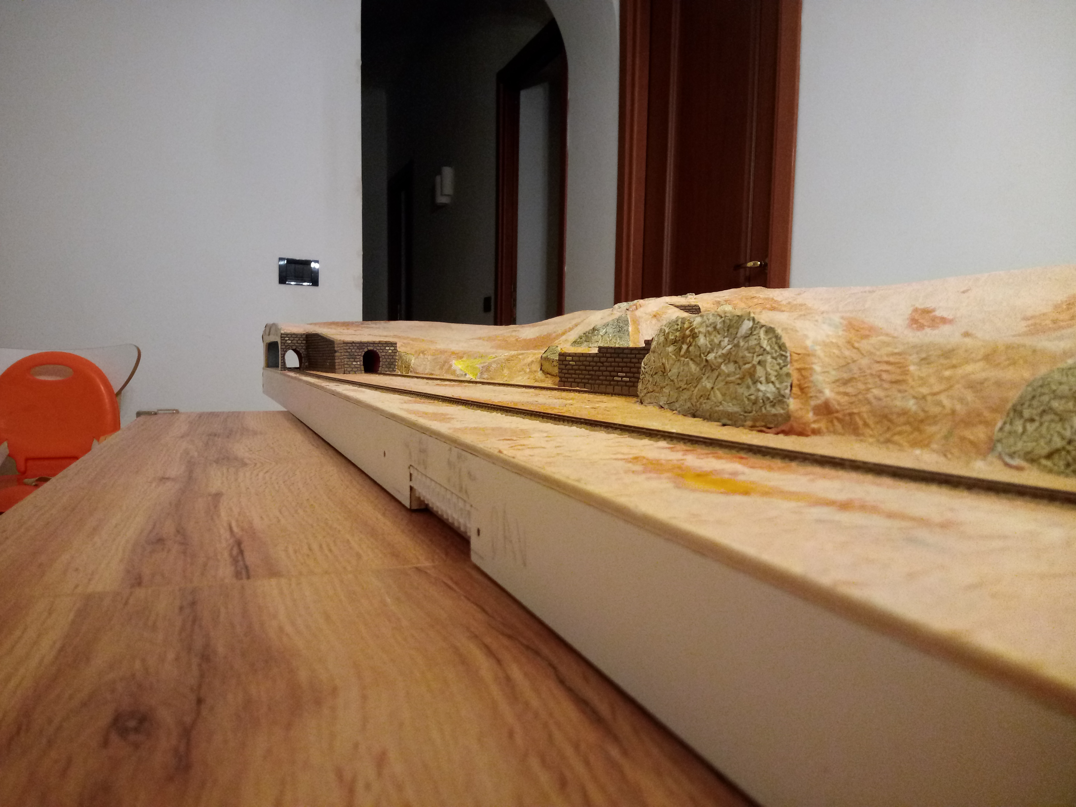

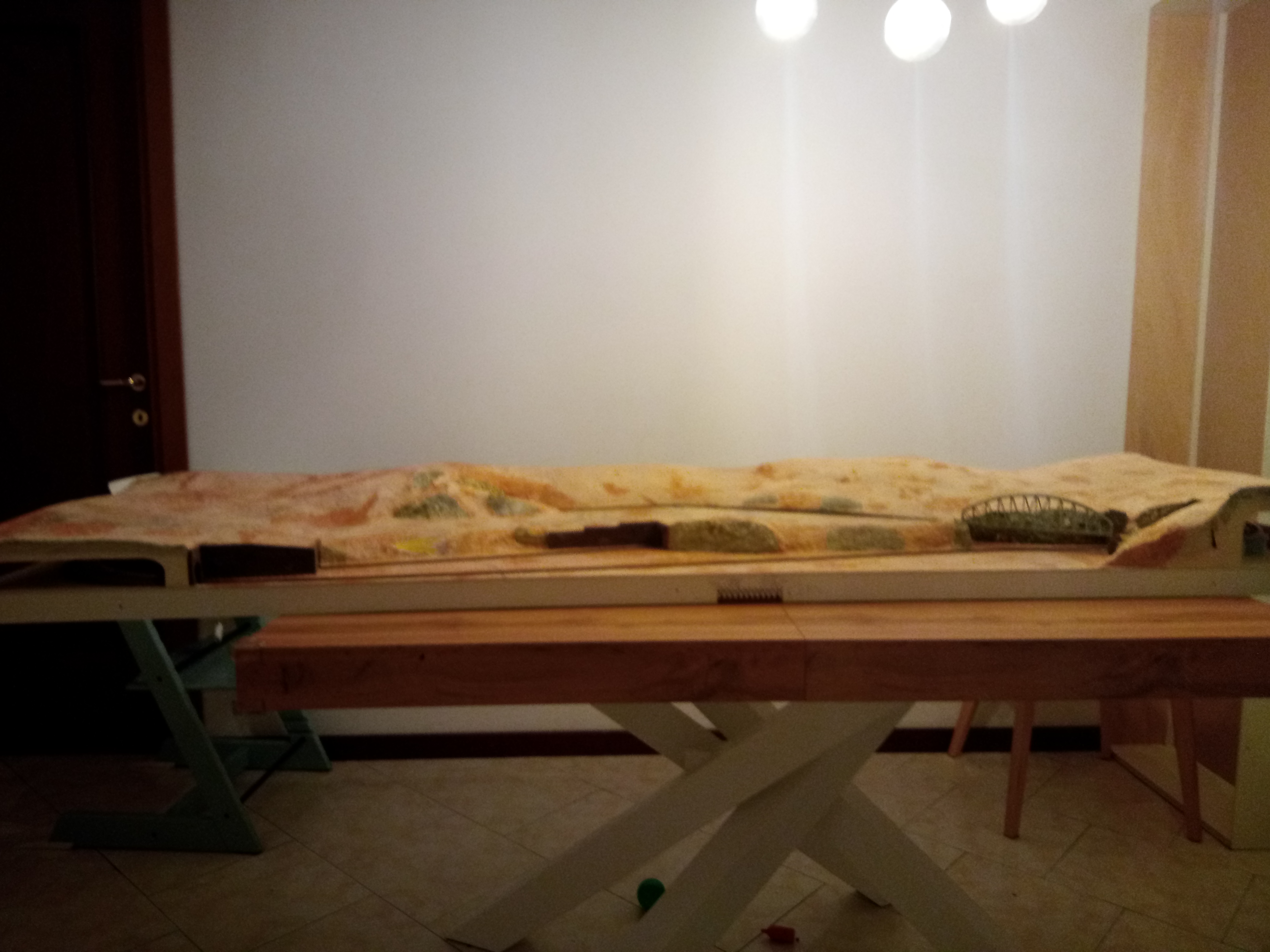

Buona sera a tutti!dopo mesi di inattività ho tirato fuori il plastico per valutare i nuovi acquisti fatti.
Le carrozze che vedete in foto nn sono adatte né con la loco, né con l epoca ma erano troppo belle e le ho prese comunque.andranno con la br 74.
Mentre riguardo agli edifici,ho deciso di prendere un buon usato su eBay perché le mie nn erano finite,e l intenzione di finirle c era, ma non erano troppo convincenti.
Ditemi cosa ne pensate.la stazione è una casetta che andrà modificata e riadattata
Enrico

Personalmente comprerei una stazione in Z e mi terrei la casetta così com'è

Per l'edificio di stazione devi cercare una casetta con almeno due entrate , in modo che i passeggeri possono entrare , pagare e andare verso i binari

Vi ringrazio!la casetta mi pare avesse 1 porta per lato.
Comprare una stazione mi scoccia un po' perché
1 son genovese e nn vorrei spenderci troppo per questo plastico dato che è il primo che faccio e nn so se sarà una ciofeca oppure no.
2 potrei prendere qualcosa sempre di usato ma le trovo troppo grandi per la dimensione che è la stazione.
Mi ricorda un po' la ferrovia Genova casella ahahahaha
Enrico

Per le luci pensavo di prendere quelle che ha acquistato giorgio.hanno quel gambo che è comodo per fissare la luce da sotto il plastico pensavo con dei mammut.
Ora son dietro a verniciare la parte interna di nero e oscurare certe finestre.poi ho intenzione di riverniciare anche la parte esterna degli edifici per dare quel tocco in più.ma il tempo è sempre poco purtroppo.
Domanda:avrei anche l intenzione di ampliare il plastico sia a destra che a sinistra.per poterlo fare devo sostituire due curve con un deviatoio per lato nella parte nascosta.a scollare e fare il lavoro rischio di fare casini?ovviamente nella parte nascosta la massicciata nn l ho stesa.
Enrico

Da quel che si vede il lavoro non è male , piuttosto che spendere negli arredi che si potrà fare in un secondo tempo meglio investire sul tracciato. La parte tecnica principale
