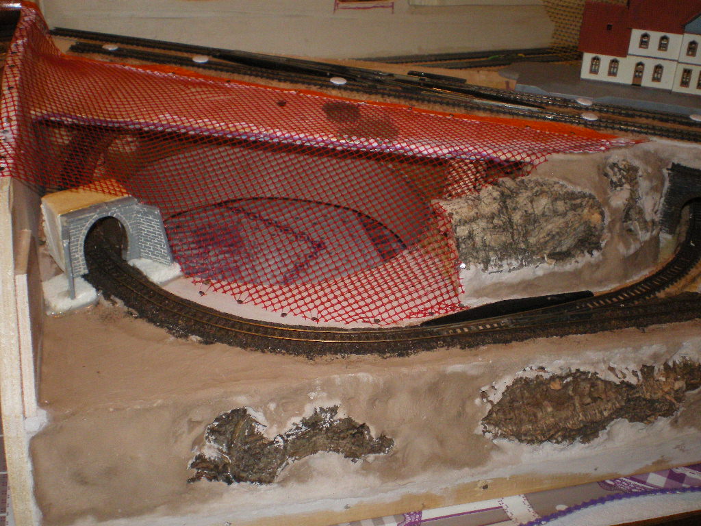

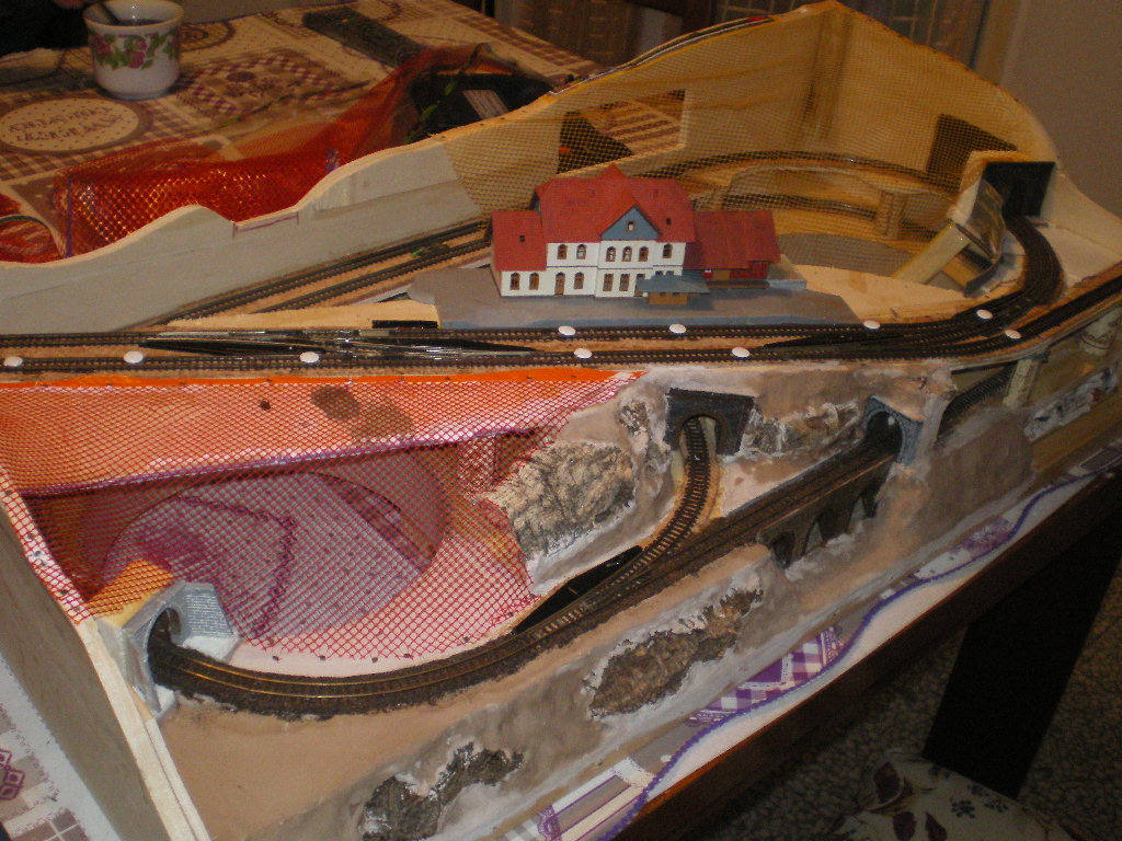

Dopo aver smaltito un po' di lavori, ho ripreso con il plastico in Z, quello montano, in attesa di fare quello cittadino [99] [99] [99] [99] .
Ho abbassato un po' i rilievi sulla sinistra e ho cominciato a fissare un po' di retina plastica per poter procedere al paesaggio della zona della galleria all'estrema destra.

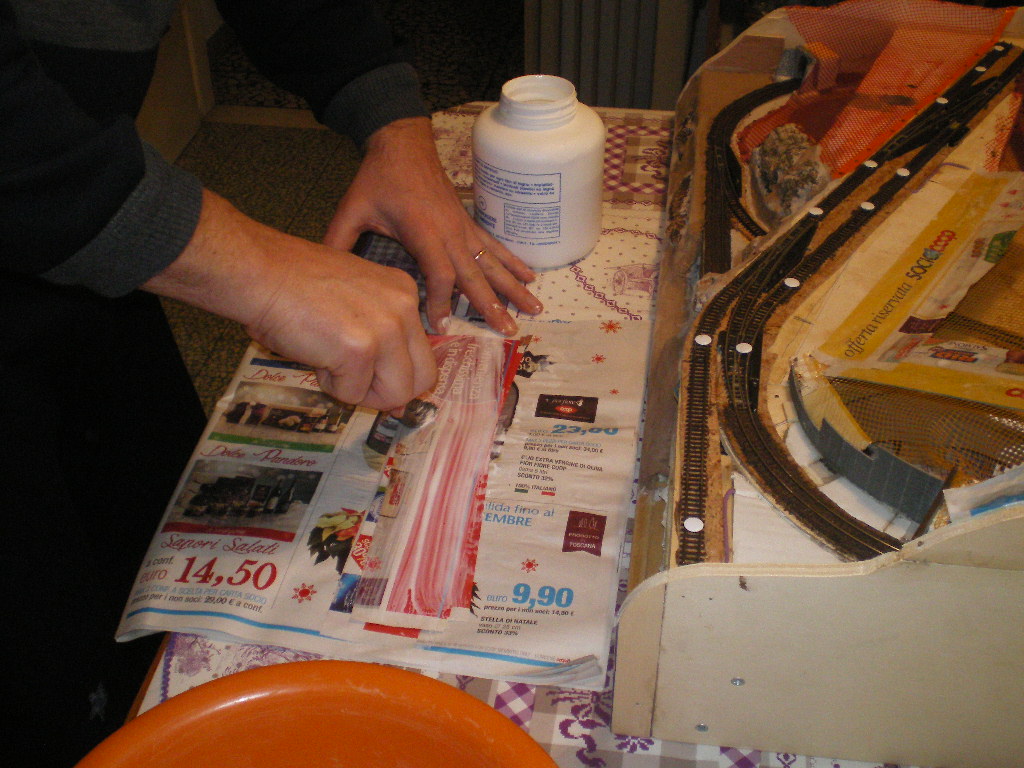

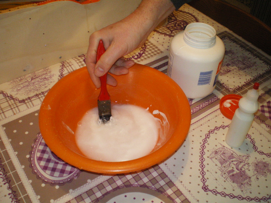

Riprendono i lavori per il plastichetto montano in Z.
Vecchio metodo per la creazione del supporto per il paesaggio. Rete plastica, strisce di giornale imbevute di Vinavil ed incrociate tra loro! Una volta che questo strato sarà indurito, poserò altre zone di rocce di sughero, e spalmerò uno spesso strato di gesso e Vinavil con aggiunta di colore nell'impasto!

Ottima tecnica Carlo, tendo anch'io ad utilizzare più o meno i soliti passaggi,(io invece dei giornali utilizzo la carta assorbente che ricopre il poliuretanico espanso, quello blu duro(ne ho di avanzo dopo un lavoro edile), che utilizzo per ricreare la morfologia, l'ultima volta invece della carta ho utilizzato la benda gessata, tramite un amico modellista ne sono venuto in possesso di una buona dose e quindi finche ne ho uso quella, poi tornerò al giornale o la carta :)

#168 Messaggio da carlo mercuri »
Anch'io, Massy, uso quello che ho in casa. Il risultato non cambia, il tipo di carta non è influente, specie in zone che sembrano grandi, ma che in Z sono dei fazzoletti!! Nella foto la sede stradale in cartoncino spesso! [98]

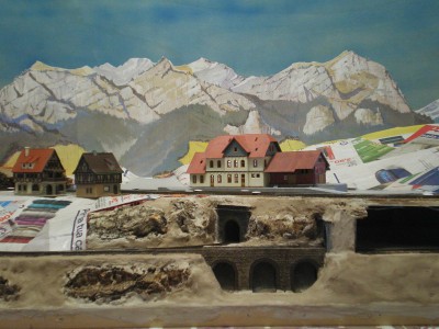

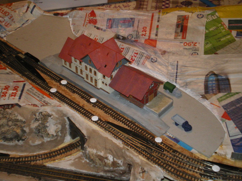

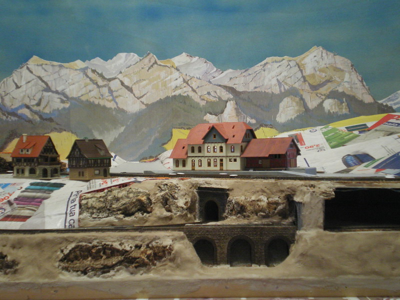

Grazie ragazzi, oggi ho fatto qualche prova di profondità. Non riesco infatti a fare un tubo se non vengo "guidato dal fondale.
Ho preso in prestito lo sfondo di un altro mio plastico in N, tanto per avere un idea! E' incredibile come la scena prenda " ariosità", sembra di essere davvero in montagna!
Re: Un plastico, in attesa del .......plastico!! in scala Z/1:220
#172 Messaggio da v200 »
I fondali cambiano immediatamente la prospettiva, basta provare anche con un semplice cartoncino azzurro. Aumenta sia il dettaglio,colorazione e profondità anche per una semplice fotografia.
In questo caso poi grazie alla ottima stampa il realismo aumenta

#173 Messaggio da MrMassy86 »
Con il fondale ogni plastico cambia subito aspetto [257]

#174 Messaggio da Egidio »
carlo mercuri ha scritto:
Egidio ha scritto:Ottimo lavoro, Carlo !! :wink: Saluti. Egidio. [51]
Sono pienamente d' accordo. Ottimo lavoro !! :wink: Saluti. Egidio. [51]

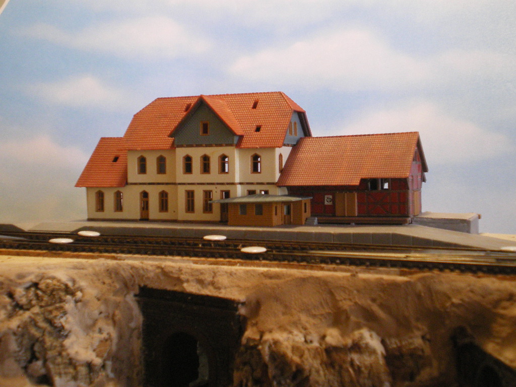

#175 Messaggio da Marshall61 »
Ottimo abbinamento per me è proprio azzeccato!!! Una curiosità, per caso la stazione è quella di Rodach della Kibri?....se così fosse, l'ho acquistata anche io....era in offerta da modelbhann lippe..... [99]
