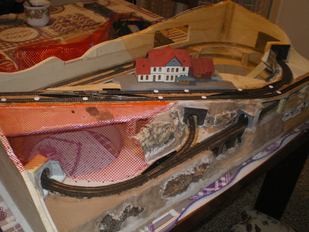

Dopo aver smaltito un po' di lavori, ho ripreso con il plastico in Z, quello montano, in attesa di fare quello cittadino .
Ho abbassato un po' i rilievi sulla sinistra e ho cominciato a fissare un po' di retina plastica per poter procedere al paesaggio della zona della galleria all'estrema destra.

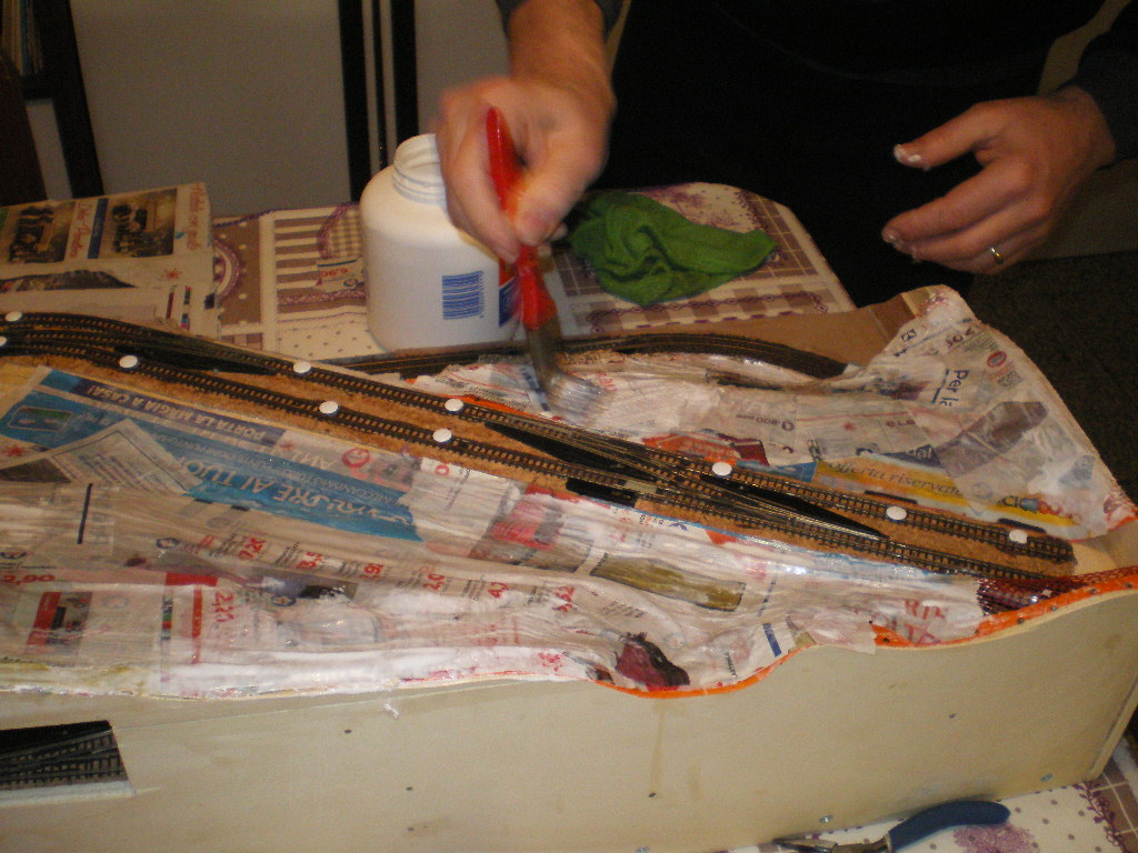

Vecchio metodo per la creazione del supporto per il paesaggio. Rete plastica, strisce di giornale imbevute di Vinavil ed incrociate tra loro! Una volta che questo strato sarà indurito, poserò altre zone di rocce di sughero, e spalmerò uno spesso strato di gesso e Vinavil con aggiunta di colore nell'impasto!
Ottima tecnica Carlo, tendo anch'io ad utilizzare più o meno i soliti passaggi,(io invece dei giornali utilizzo la carta assorbente che ricopre il poliuretanico espanso, quello blu duro(ne ho di avanzo dopo un lavoro edile), che utilizzo per ricreare la morfologia, l'ultima volta invece della carta ho utilizzato la benda gessata, tramite un amico modellista ne sono venuto in possesso di una buona dose e quindi finche ne ho uso quella, poi tornerò al giornale o la carta
Massimiliano
Anch'io, Massy, uso quello che ho in casa. Il risultato non cambia, il tipo di carta non è influente, specie in zone che sembrano grandi, ma che in Z sono dei fazzoletti!! Nella foto la sede stradale in cartoncino spesso!

Grazie ragazzi, oggi ho fatto qualche prova di profondità. Non riesco infatti a fare un tubo se non vengo "guidato dal fondale.
Ho preso in prestito lo sfondo di un altro mio plastico in N, tanto per avere un idea! E' incredibile come la scena prenda " ariosità", sembra di essere davvero in montagna!
I fondali cambiano immediatamente la prospettiva, basta provare anche con un semplice cartoncino azzurro. Aumenta sia il dettaglio,colorazione e profondità anche per una semplice fotografia.
In questo caso poi grazie alla ottima stampa il realismo aumenta

Ottimo abbinamento per me è proprio azzeccato!!! Una curiosità, per caso la stazione è quella di Rodach della Kibri?....se così fosse, l'ho acquistata anche io....era in offerta da modelbhann lippe.....
