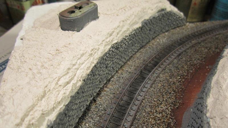

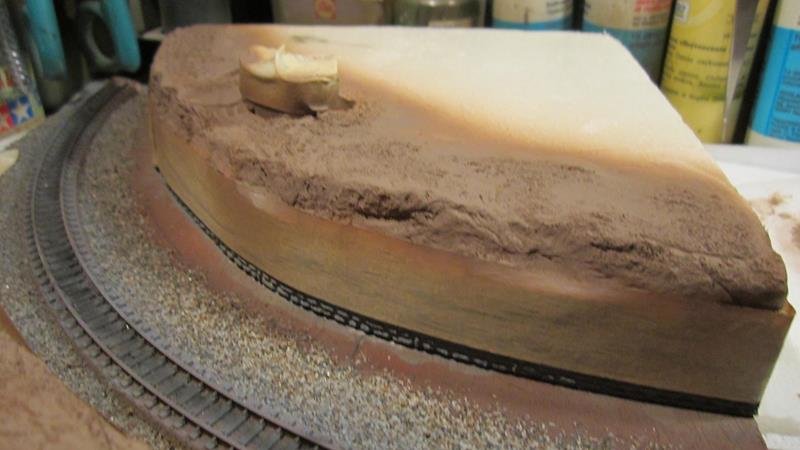

#1003 Messaggio da v200 »
Mancano ancora un bel po' di cosette, ma l'idea inizia ad aver forma

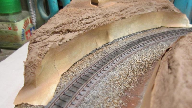

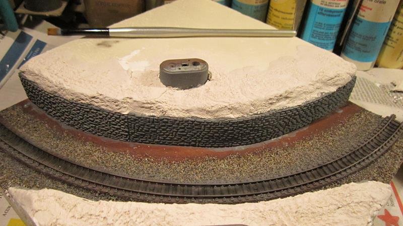

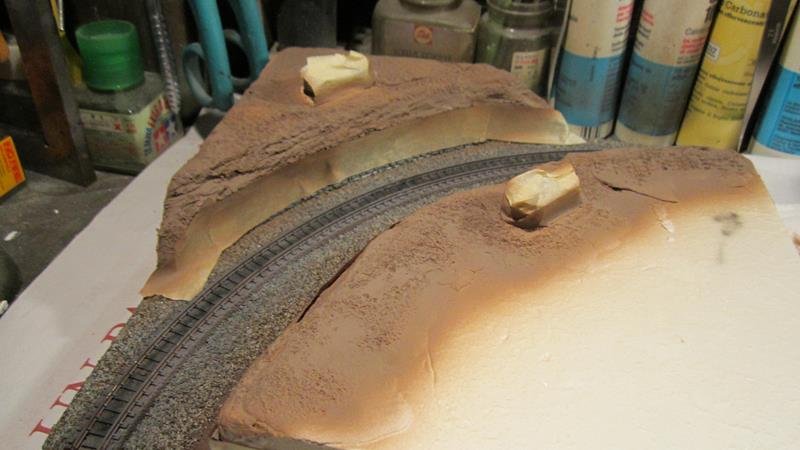

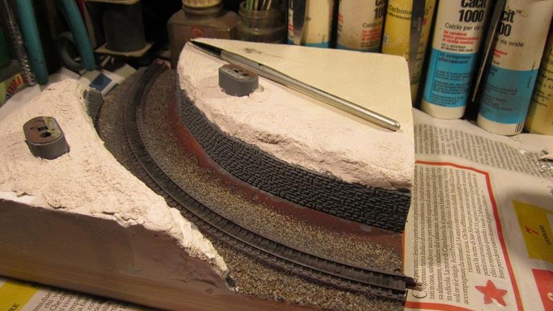

#1005 Messaggio da v200 »
Creato il terreno sui muraglioni con il DAS .

#1006 Messaggio da Egidio »
Ottimo Roby. Ci puoi spiegare in breve come hai proceduto con la stesura del muro ? Le pietre sono perfette !! [264] Saluti. Egidio. [51]

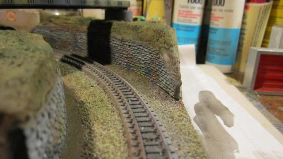

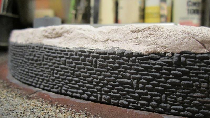

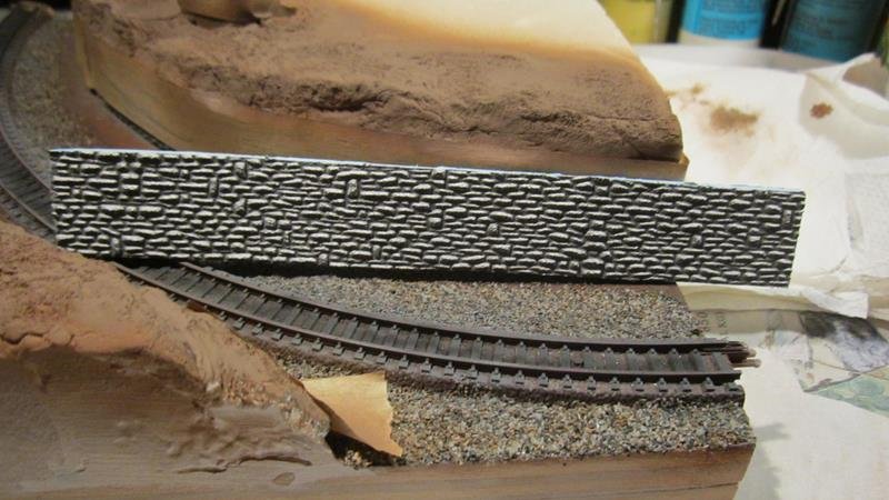

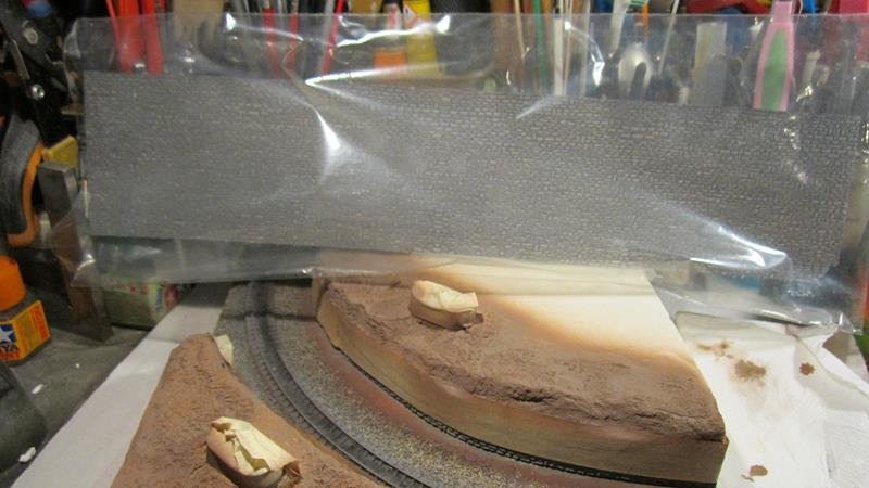

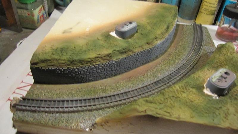

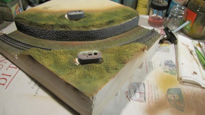

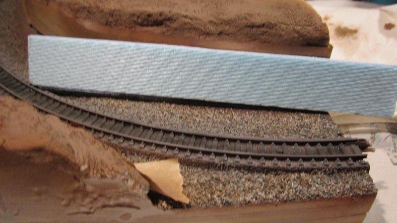

#1008 Messaggio da v200 »
Iniziamo a colorare il terreno , i muraglioni sono vecchi prodotti Faller devo vedere se sono ancora a catalogo.
Sono dei fogli in Redutex con la texture di laterizi vari per lo più in H0 , nel mio caso avevo preso il modello per il lastricato che ben si abbina alla scala N e Z per alcune lavorazioni .
Come in questo caso usato per i muraglioni.
#1009 Messaggio da v200 »
I fogli in redutex sono ancora in produzione https://www.faller.de/de/de/Produkte/An ... elsen.html

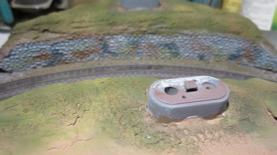

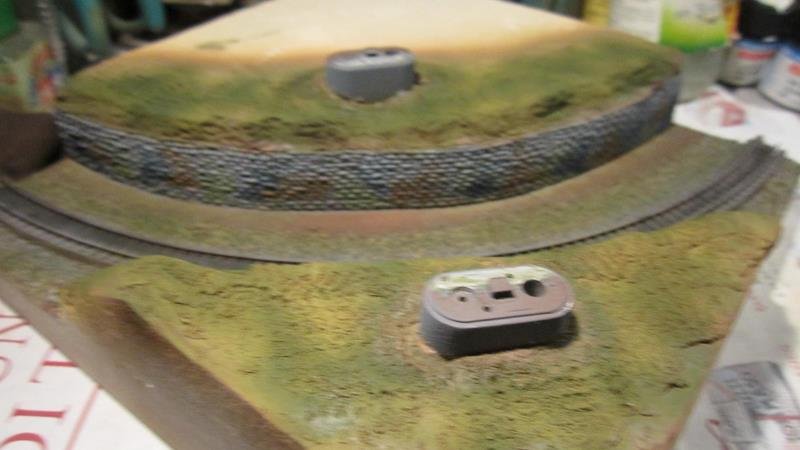

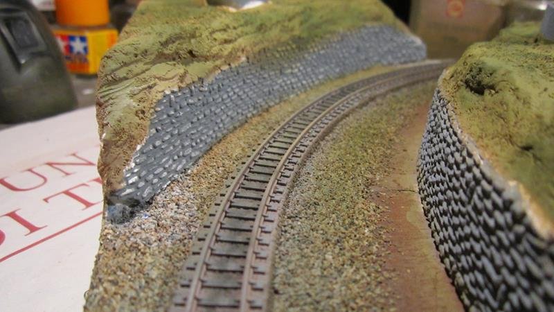

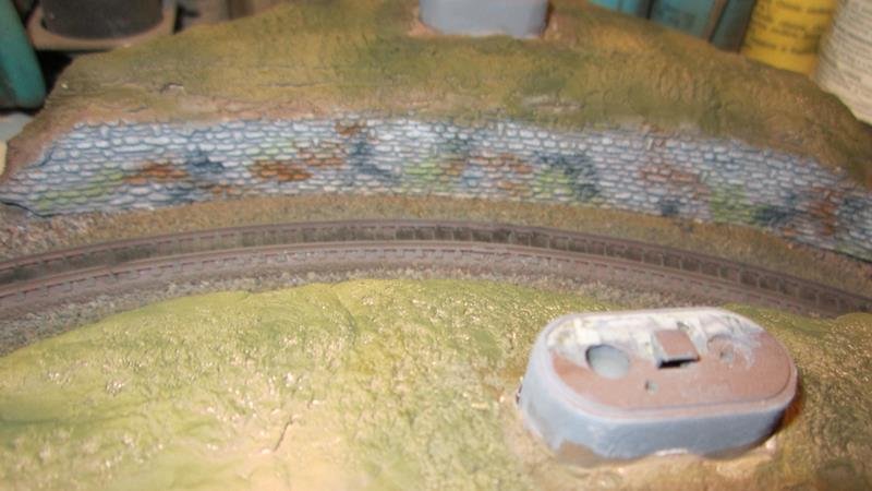

#1011 Messaggio da v200 »
Dati i colori base al terreno, andranno fatti gli opportuni ritocchi .

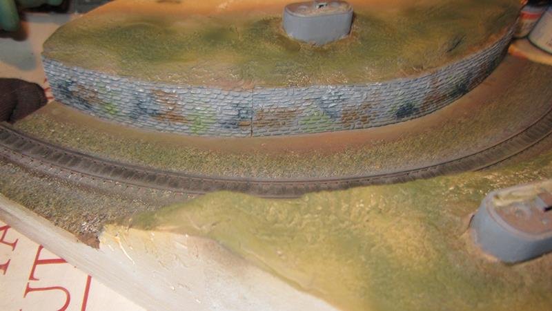

#1015 Messaggio da v200 »
Grazie a TuTTi :)

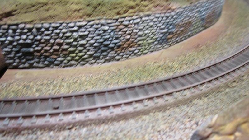

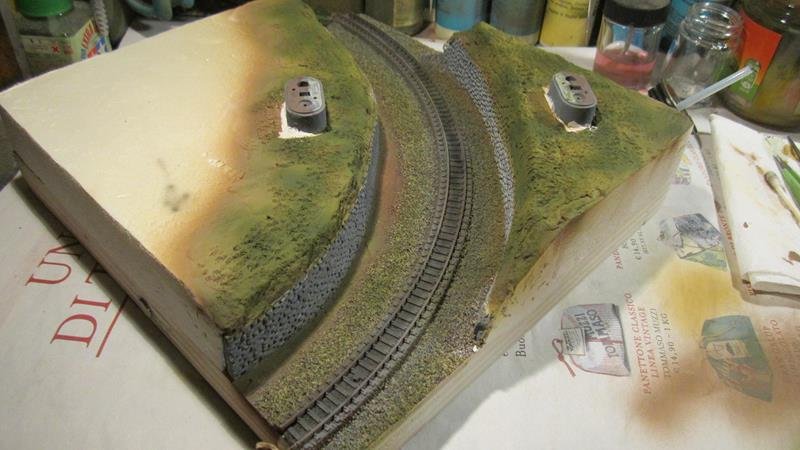

#1016 Messaggio da v200 »
Proseguiamo con la colorazione dei muraglioni.
per variare il grigio di fondo applichiamo alcune aree di colore con la pennellata a secco, una volta tutto ben secco passeremo un filtro leggero per uniformare tutti i colori.

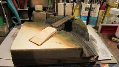

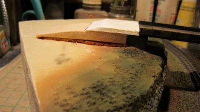

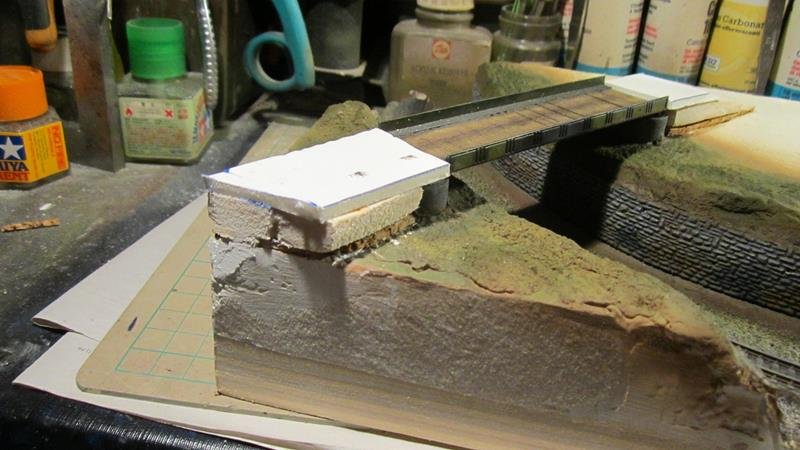

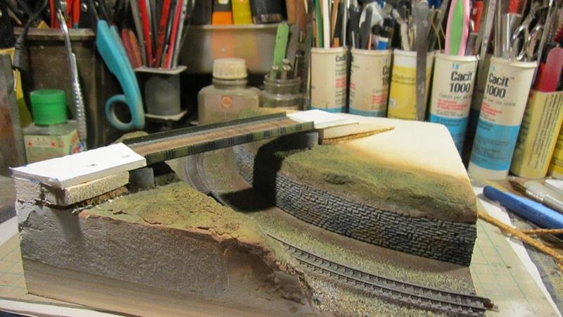

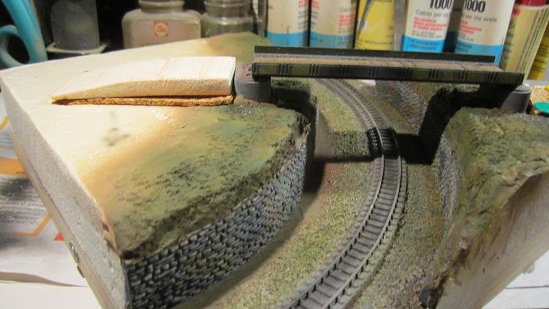

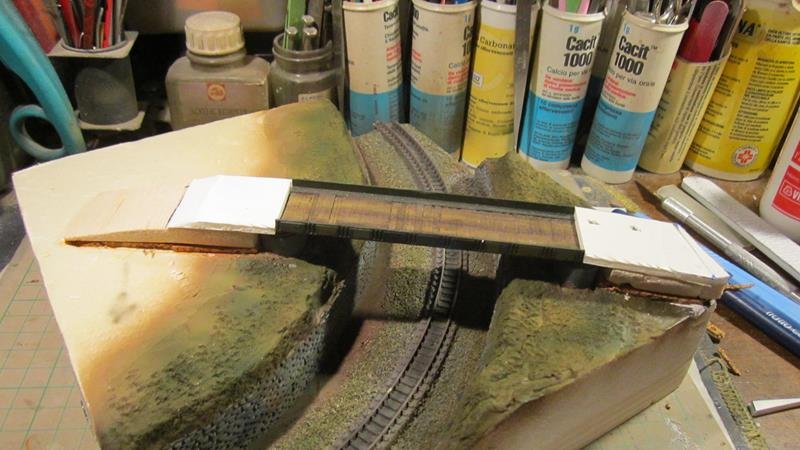

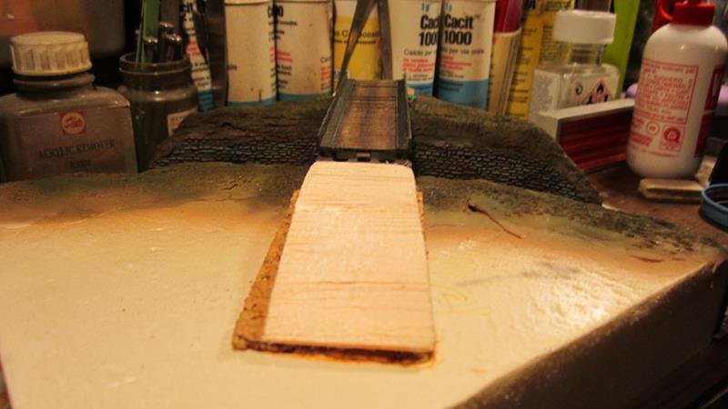

#1018 Messaggio da v200 »
Primi lavori per creare le rampe di accesso, non avendo elementi del altezza corretta devo crearmi gli spessori con vari avanzi .
#1019 Messaggio da v200 »
Sui muraglioni ho passato il filtro con terra di Cassel ad olio molto diluita

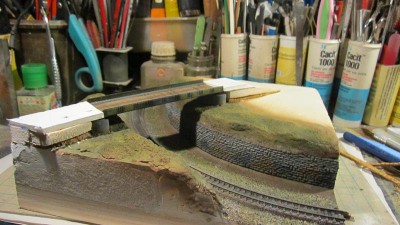

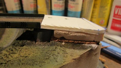

#1022 Messaggio da v200 »
Spero di fare qualcosa di buono, lavorare in spazi così compatti creano problemi a non finire
#1023 Messaggio da v200 »
Fatto la struttura delle rampe, sarà da passare dello stucco murale in modo da uniformare i vari elementi. Poi vedere come rifinirle
