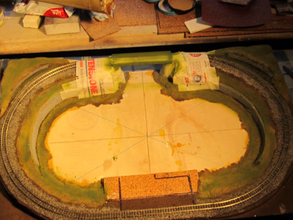

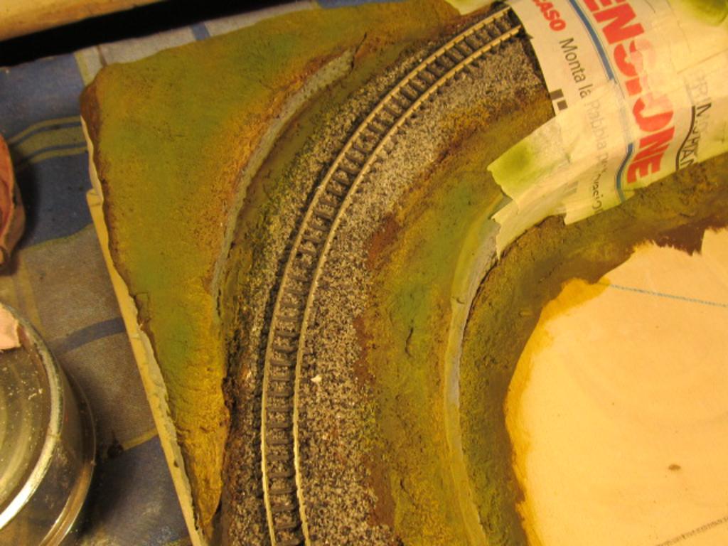

Ragazzi non so Voi ma con 30 ° e 55% di umidità fare qualcosa di modellismo scappa la voglia :cool:

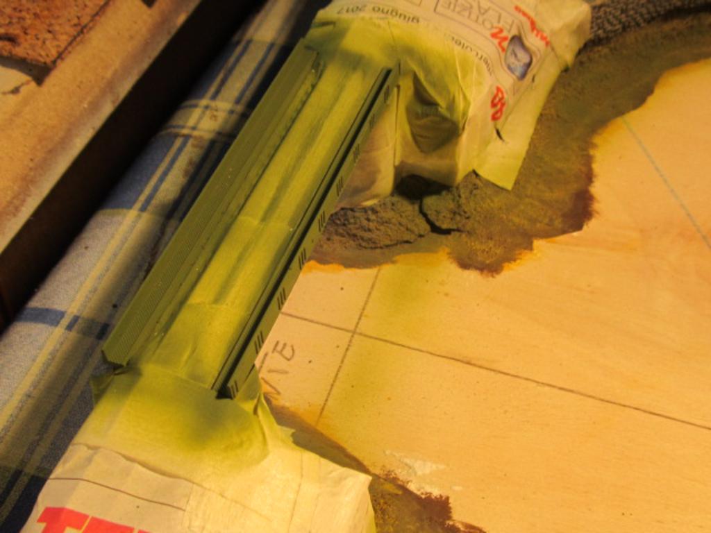

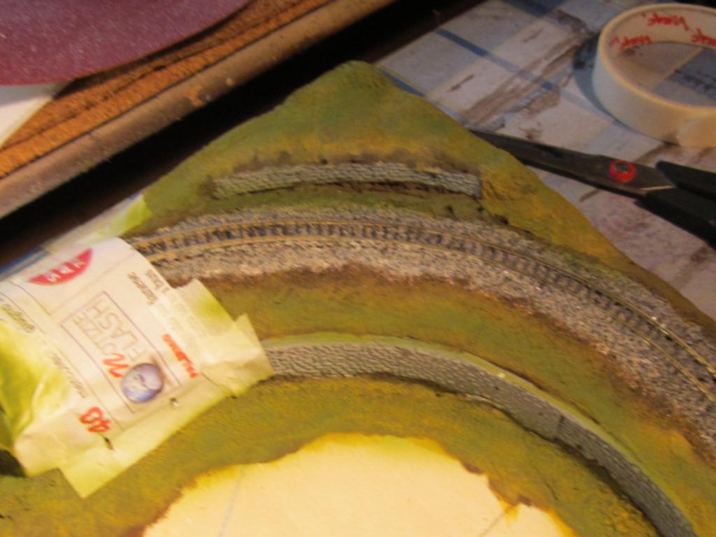

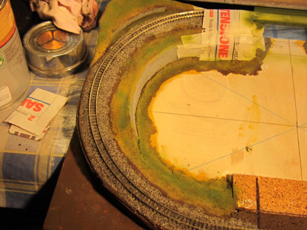

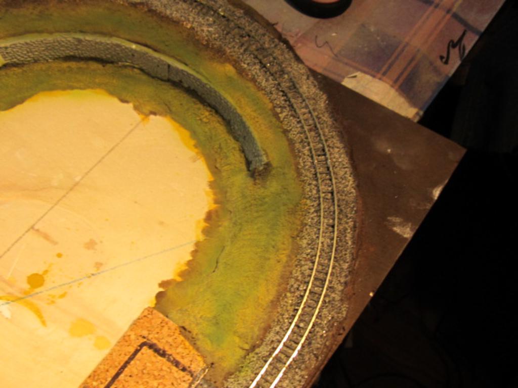

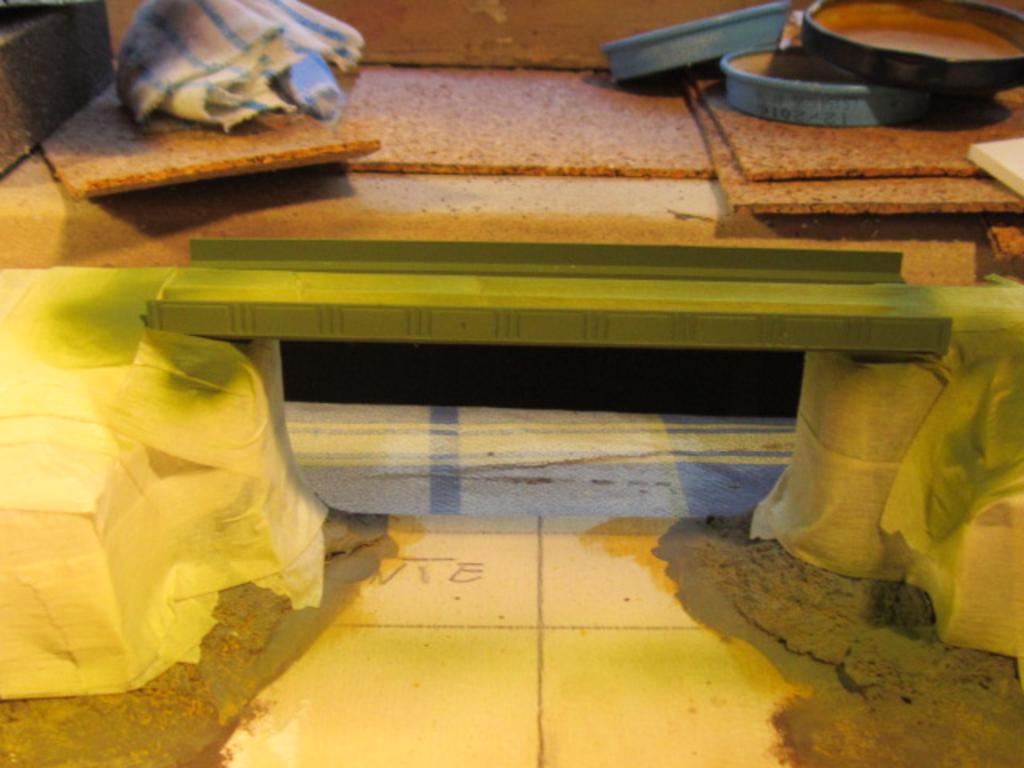

Fortunatamente questa notte un bel temporale ha portato refrigerio e oggi un piccolo lavoro sono riuscito a fare sul plastico, passato il colore per il ponte metallico un verde chiaro e una ombreggiatura di verde sul terreno con l'aerografo :smile:

Eh si, il caldo si sta facendo sentire anche a Firenze!! Ti è venuto comunque davvero bene il ponte (ma anche il resto)!!
Anch'io sono molto frenato dalle temperature, sudo molto! :smile: :smile: :smile:

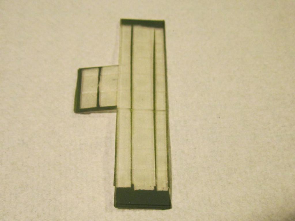

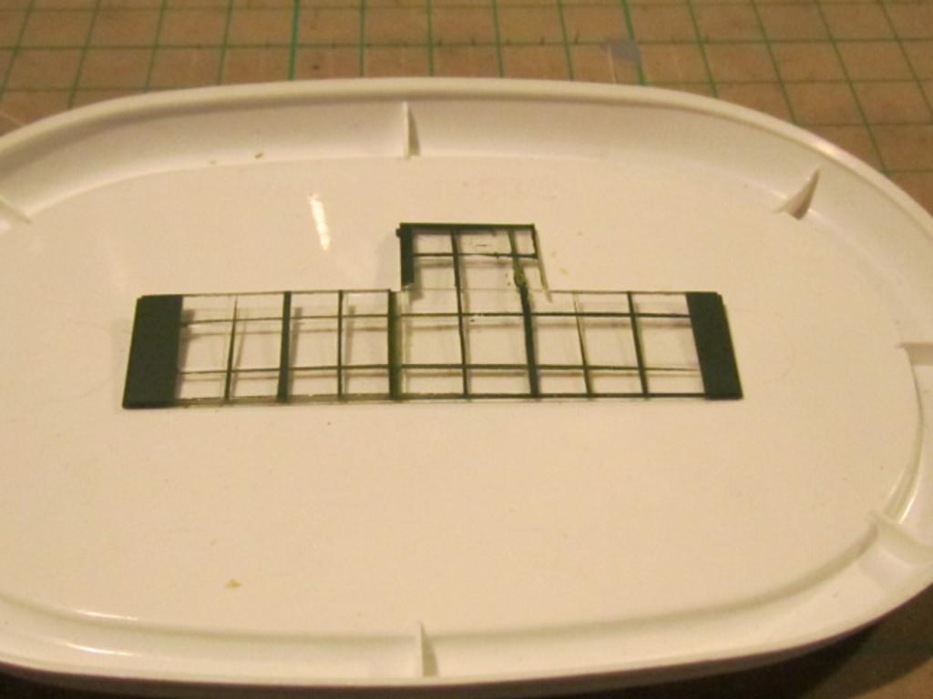

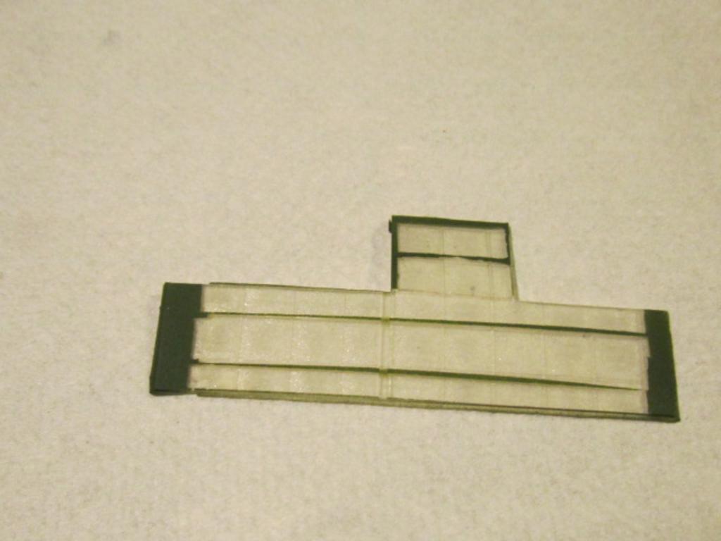

Fatte le righe orizzontali sulla tettoia in vetro, mi sembrano abbastanza diritte.
Cosa ne dite ?

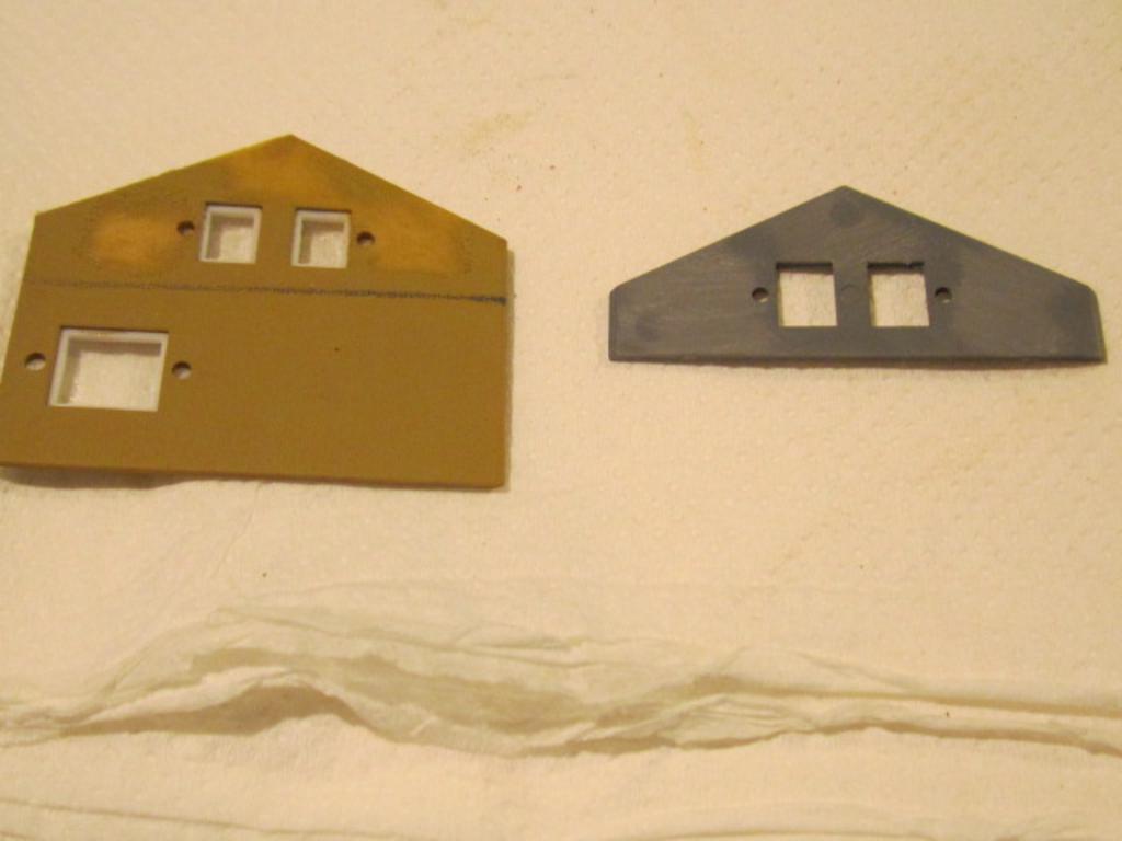

terminato di aerografare i supporti metallici della tettoia in vetro.
63,65 KB

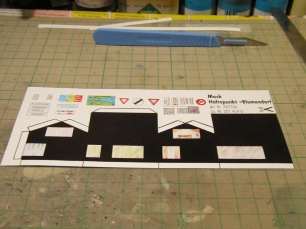

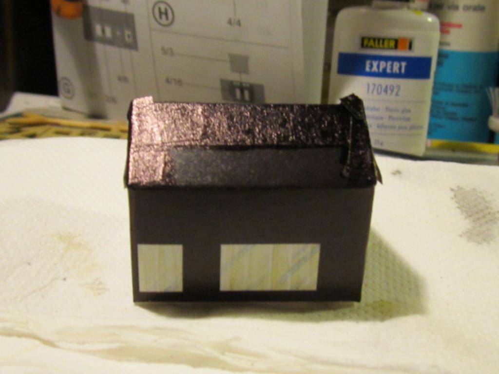

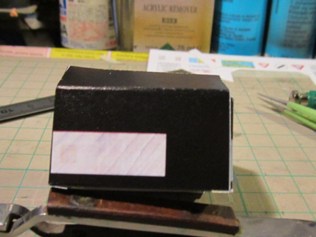

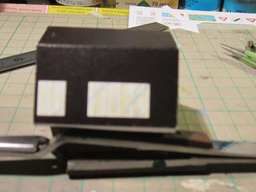

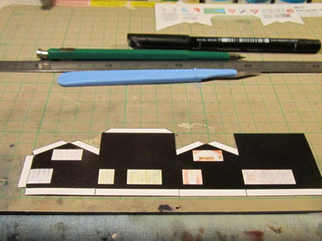

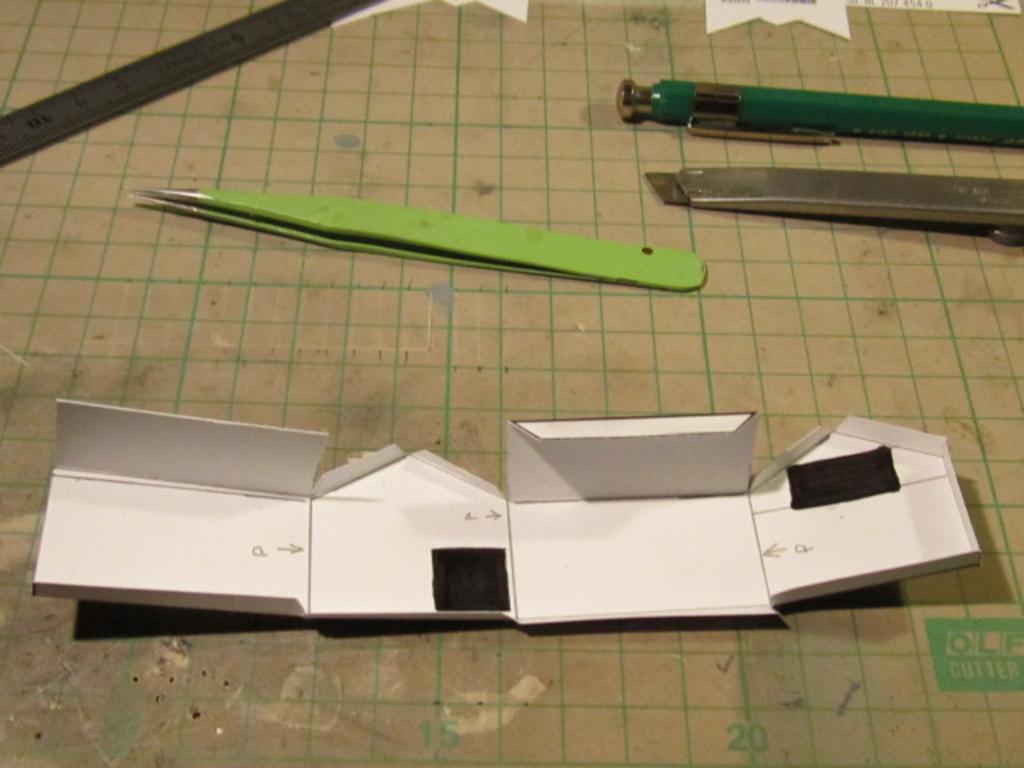

Anche le pareti sono terminate quindi posso procedere all' assemblaggio, Ma prima deve essere costruita la scatolina in cartoncino per non far trasparire la luce di una eventuale illuminazione. la faller ha ideato questo sistema molto valido che evita di dipingere in nero le pareti interne ( come fatto con le casette Kibri del altra valigetta ).
Anche se non perfetta basta che le parti con le tende siano in linea con le finestre, mentre maggior attenzione fa fatta nelle varie giunzione se occorre con nastro in carta le rinforziamo per chiudere eventuali fessure inoltre il nastro va dipinto in nero.
85,96 KB
77,75 KB
98,53 KB
83,22 KB
75,48 KB
72,37 KB
77,58 KB

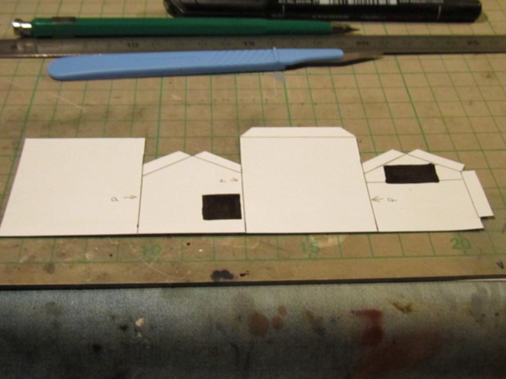

Come mio solito con un pennarello nero ho oscurato alcune finestre, ricordo che una casa se non in occasioni speciali non HA tutte le stanze illuminate :wink:
Cosa ne dite ?
68,53 KB
66,02 KB
Vanno benissimo.....credo che sia un ottimo metodo per le tettoie e simili!!! :smile: :smile: :smile:

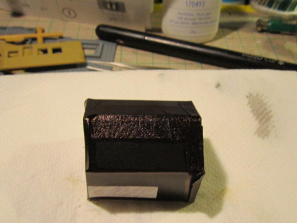

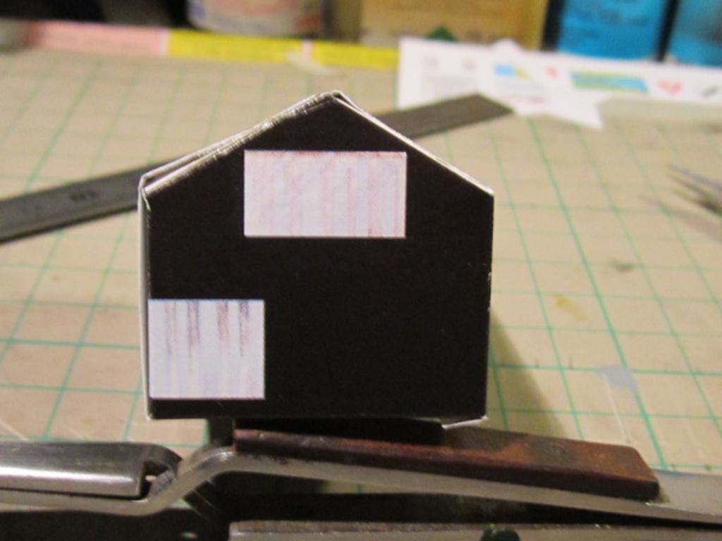

Terminata la scatoletta per oscurare la luce in eccesso.
72,38 KB
71,03 KB
Andando avanti nel montaggio della stazione ho scoperto che anche in Germania esiste il famigerato Ufficio U.C.A.S ( uffici complicazioni affari semplici ) la scelta di applicare le parti il legno nella parte superiore dei muri senza incastri o riferimenti lascia un po basiti si vede che i costi sono aumentati quindi riducono i dettagli. Non è una cosa complicata il centraggio ma per uno che non abbia mai assemblato un kit in plastica complica un po il lavoro.

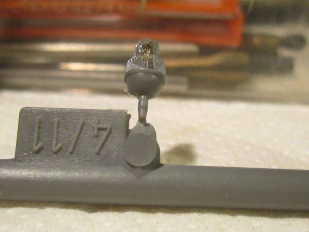

Visto che mi avanzava un po di tempo e voglia contagiato dai lavori di Andrea ( Andrew 245 ) ho costruito il rubinetto della fontanella che andrà sul muro della stazione.
spero che si veda :cool:
69,82 KB

Bellissimo il rubinetto!!!!! Ma come l'hai fatto.....è incredibile!![:0][:0][:0][:0][:0]
Messaggi: 10414
Re: Koffer Bahn spur Z/1:220.........II
#125 Messaggio da v200 »
Sprue stirato a caldo :grin:
Prendo un pezzo di plastica della rastrelliera che sostiene i pezzi di un kit da montare.
La scaldo centralmente e tiro lentamente, finché non si allunga più poi prendo la parte centrale che è perfettamente tonda.
Scaldo le pinzette ad ago e piego a L il tondino :wink:
A forza di far sigarette e pipe per figurini o altri accessori per i miei figurini è una tecnica semplice e non costosa.
