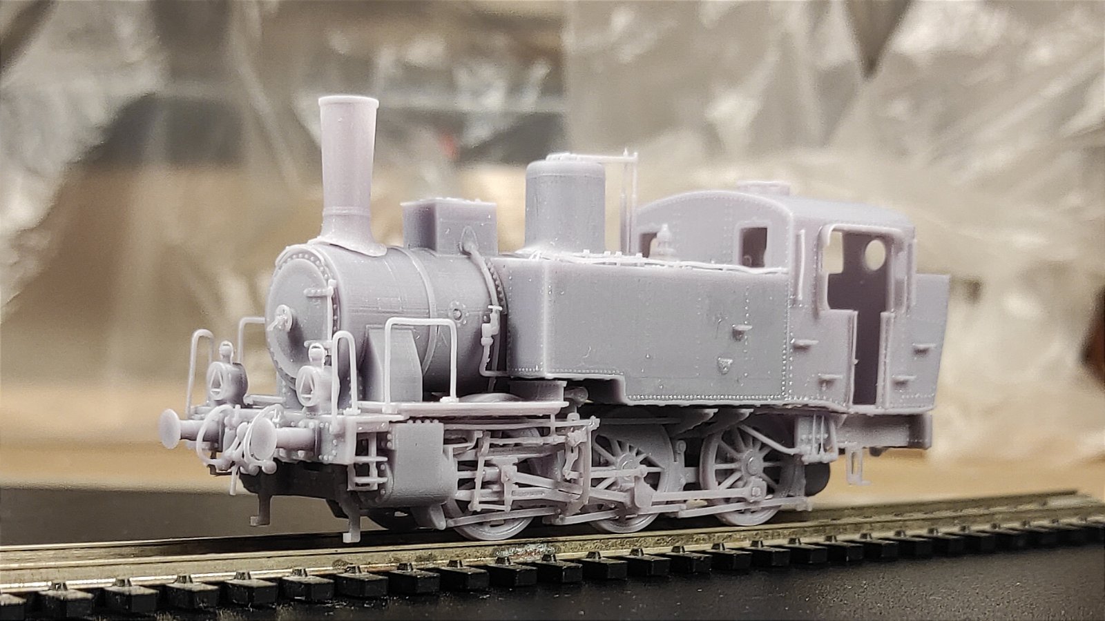

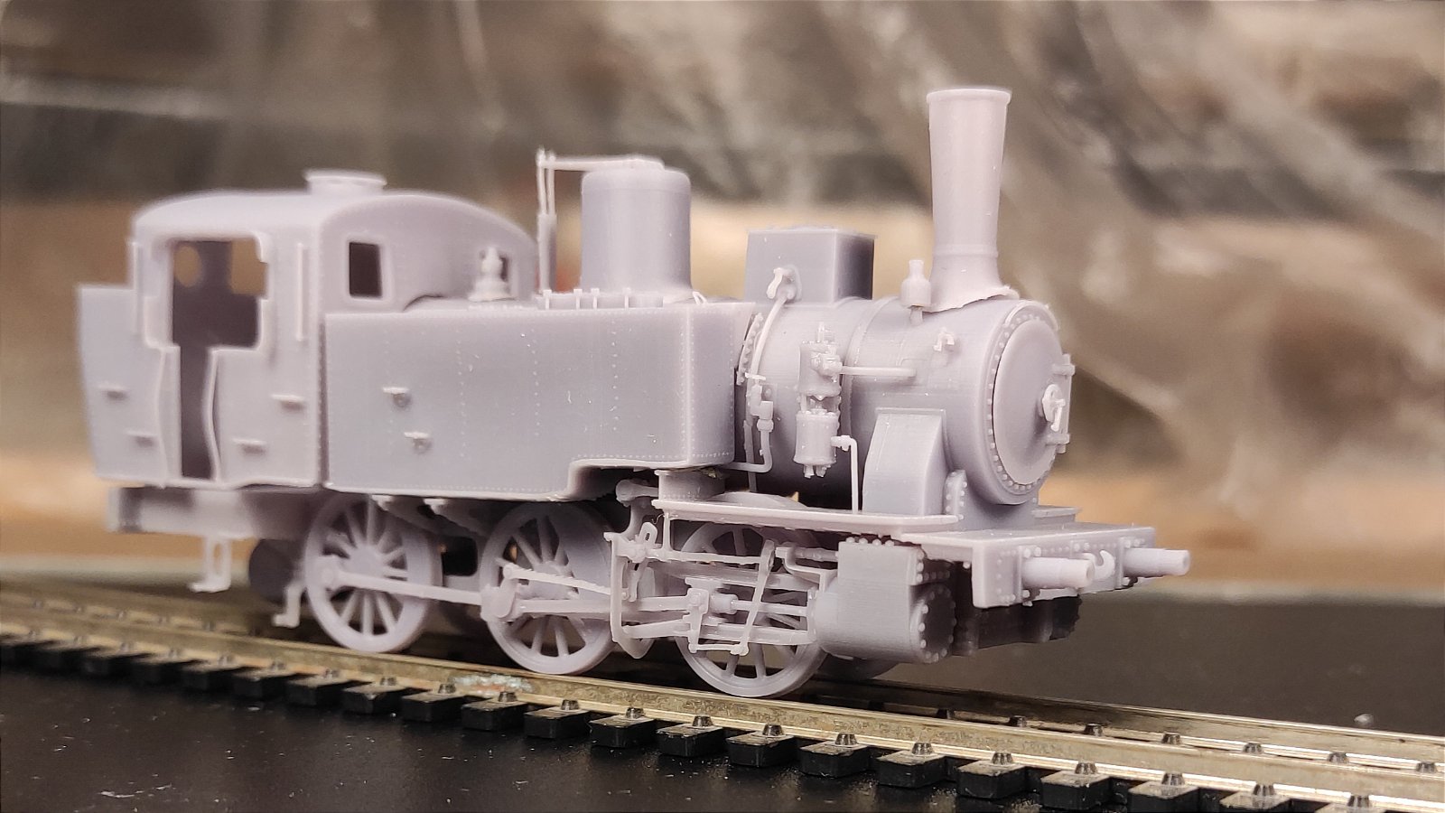

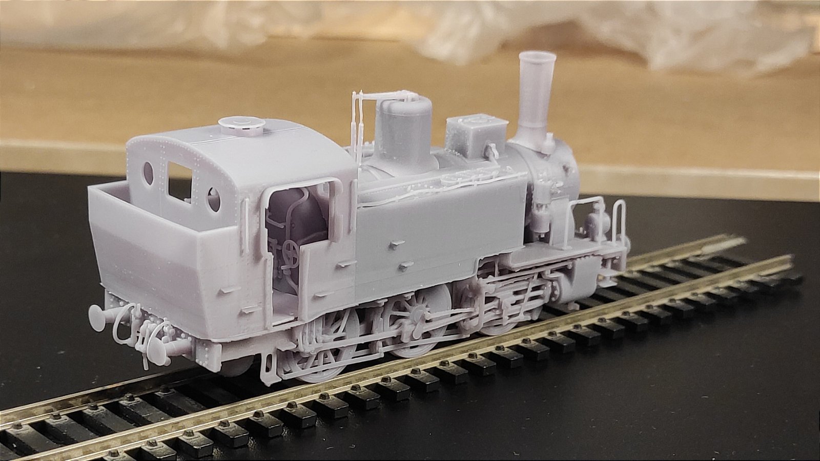

Buongiorno a tutti,

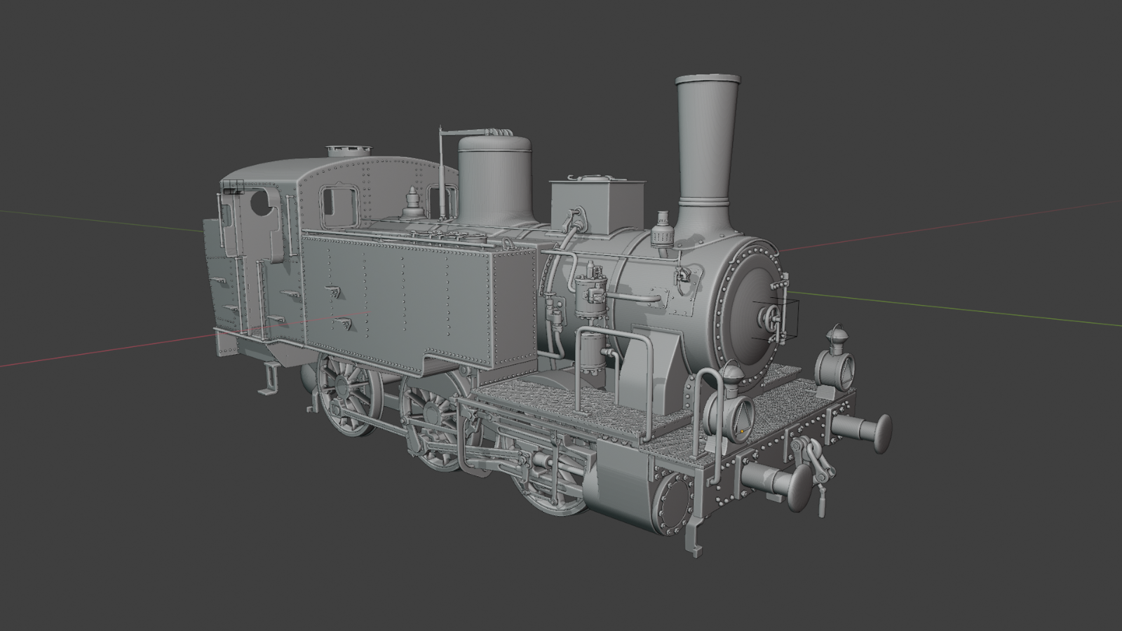

come indicato nel mio post di presentazione, vorrei realizzare i miei amati modelli di vaporiere italiane in stampa 3d.
L'obiettivo sono le bellissime 691 e 746, ma per farmi le ossa ho pensato di iniziare da una piccola vaporiera da manovra, la 835 appunto.

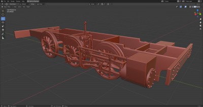

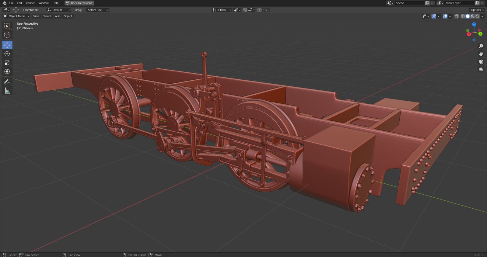

Dopo una lunga ricerca di disegni tecnici (dal sito di fondazione FS) e di immagini in rete, ho iniziato la modellazione in Blender e ora sono a questo punto:
La parte più complessa del progetto è capire come era fatta la macchina vera. I disegni della fondazione Fs sono molti, ma incompleti e alcuni non sono di facile interpretazione per me.

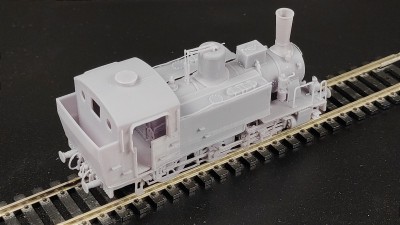

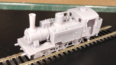

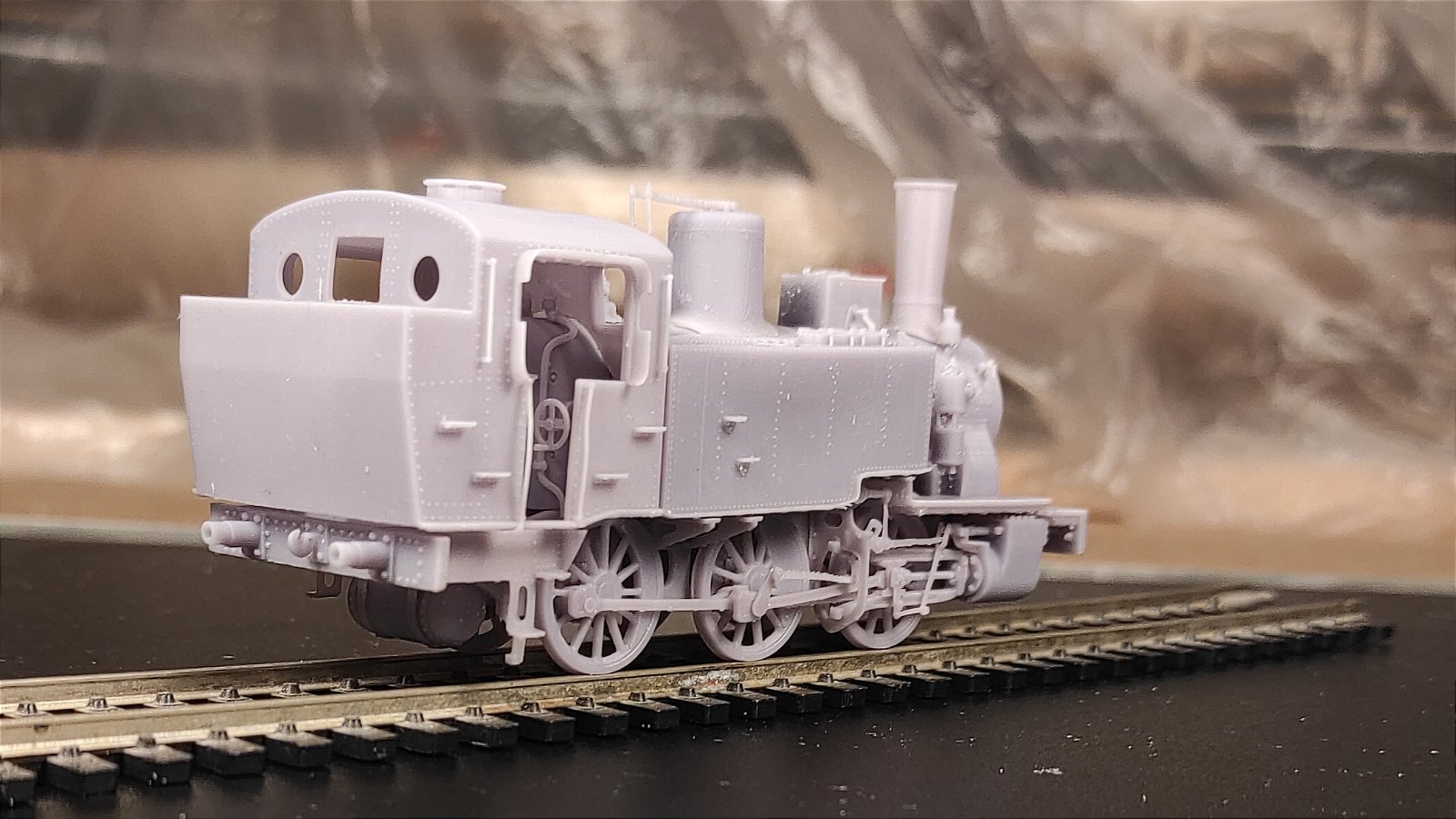

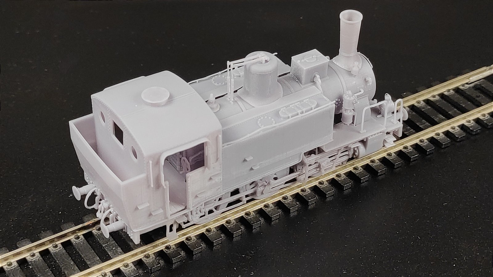

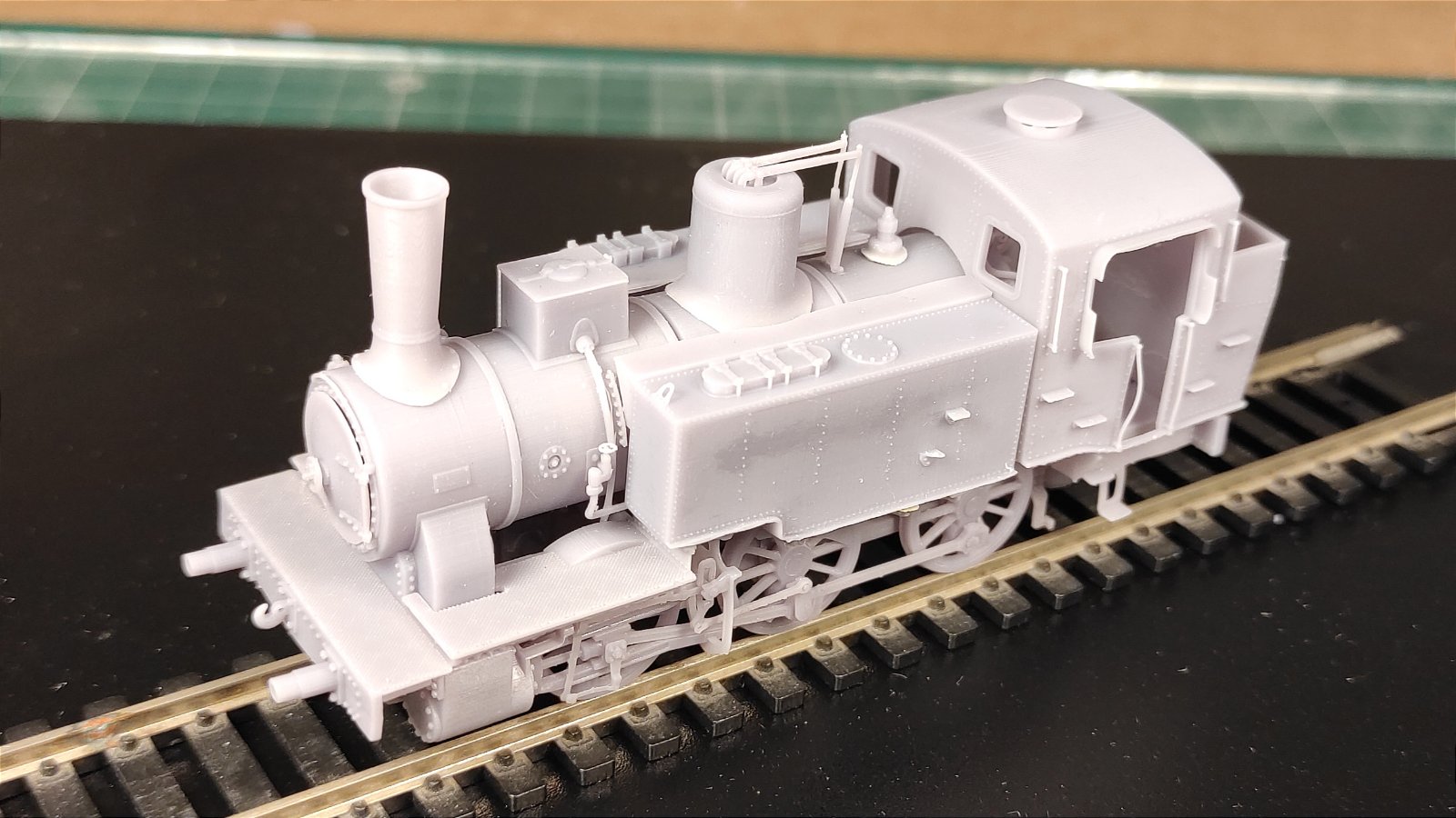

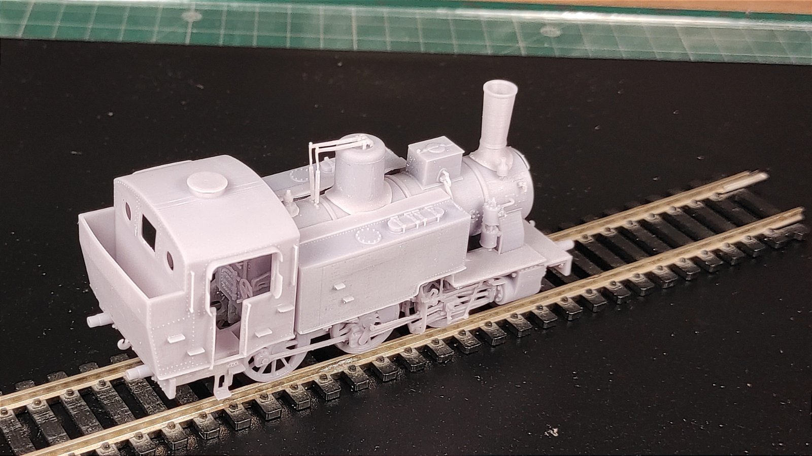

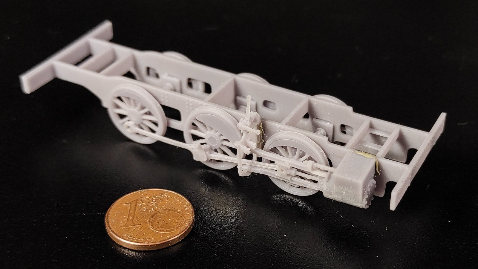

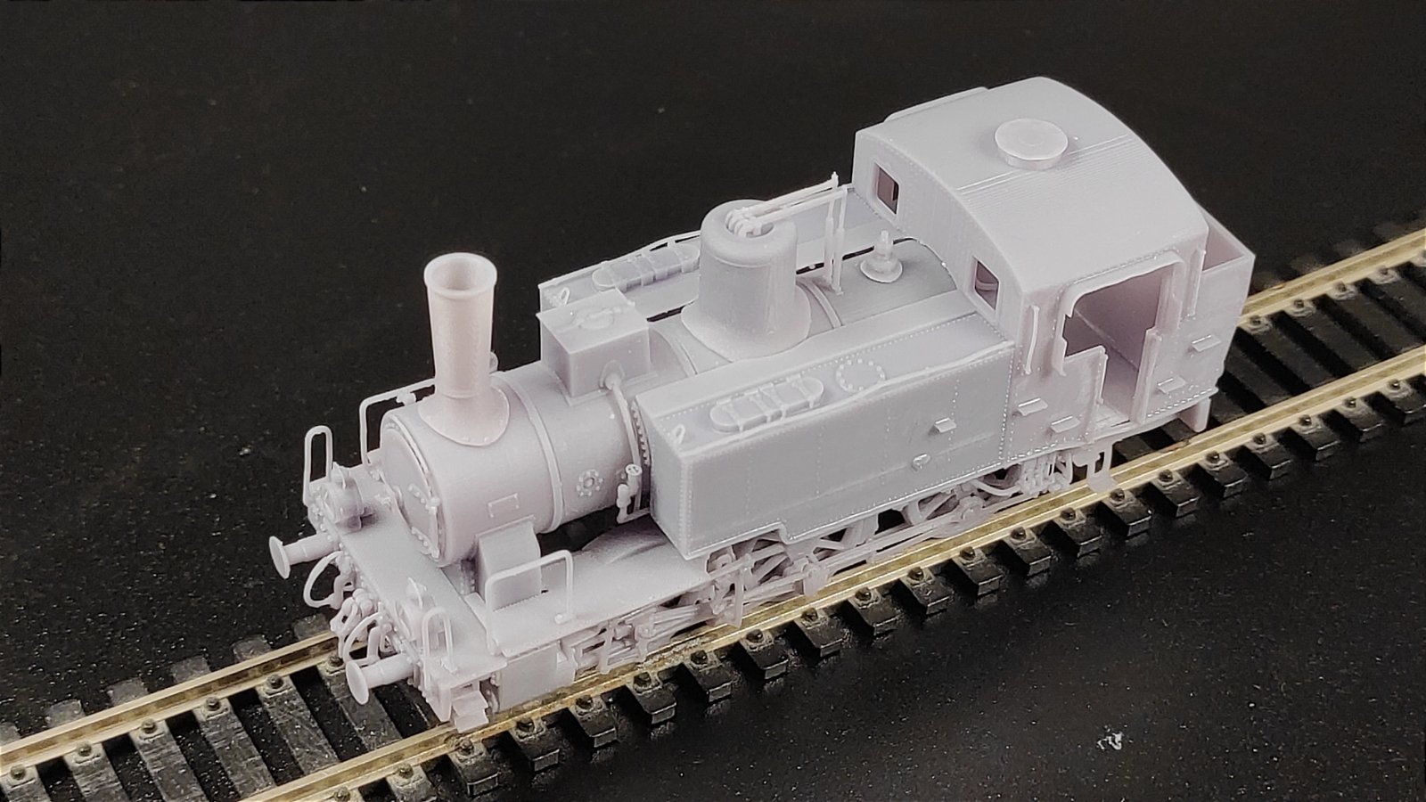

Una settimana fa è arrivata la mia prima stampante a resina, la elegoo mars 2 Mono.
Anche se il modello non è completo non ho resistito e ho fatto una prova di stampa e di montaggio dei pezzi.
Questo è il risultato di un assemblaggio a secco e ancora molto impreciso:
Ci sono ancora molte cose che mancano e alcuni pezzi, come si vede chiaramente, sono solo attaccati col patafix, ma mi pare un inizio incoraggiante.
Oltre a questo, ho sbagliato l'esportazione e la scala in questo test è 1/100 e non 1/87, ci sono quindi alcuni margini di miglioramento.
Come accennavo poco fa però, mi mancano informazioni sulla macchina vera per poterla modellare al meglio.
Questo è uno dei motivi per i quali mi sono iscritto al vostro bel forum: ho noatto attenzione alla stampa 3d e competenza sui rotabili.
Chiunque avesse immagini o disegni tecnici e volesse condividerli, mi farebbe un grande piacere!
Grazie anticipatamente e a presto,
Marco

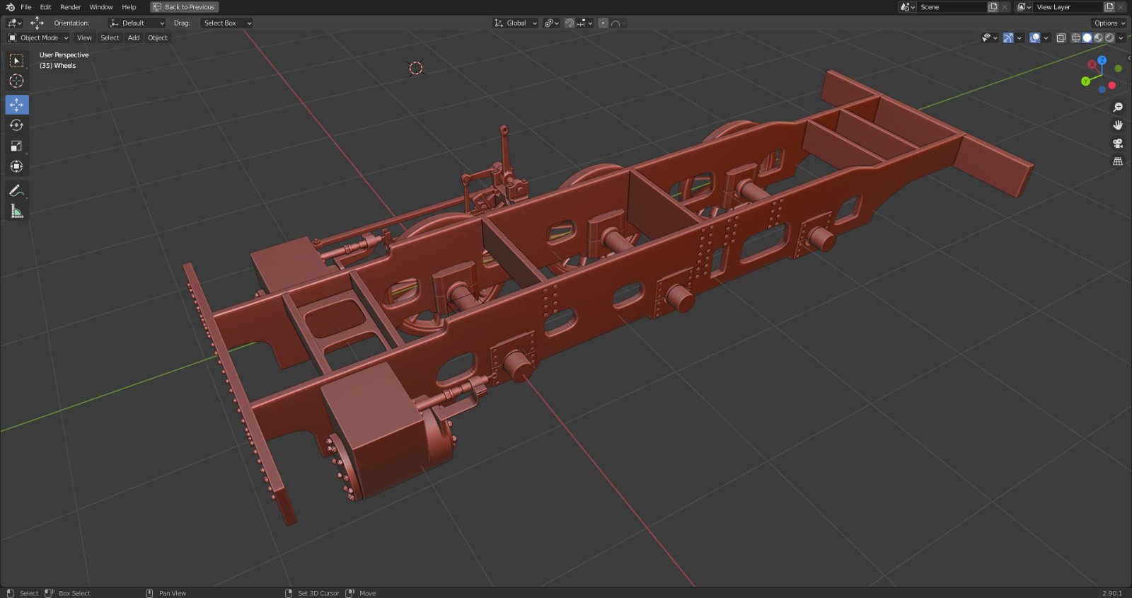

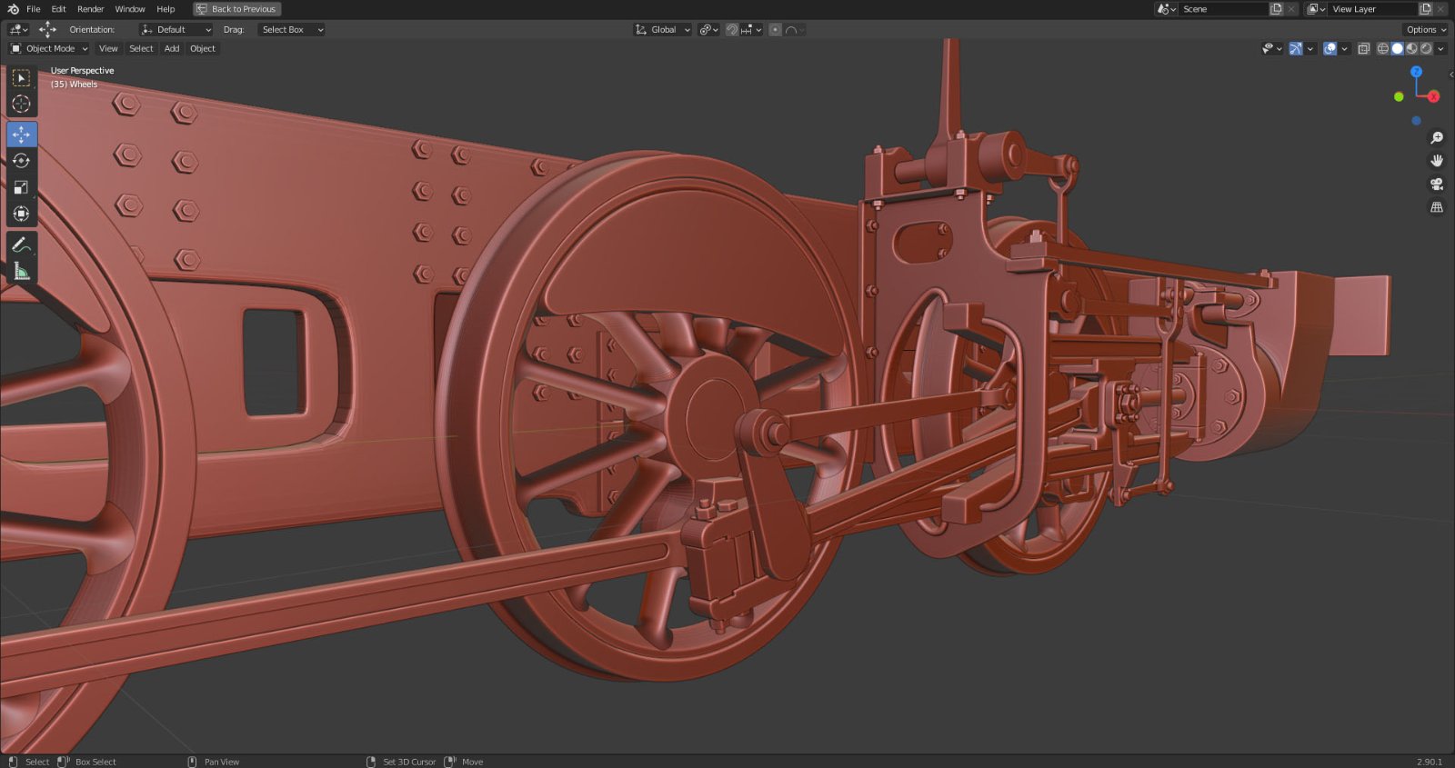

Grazie mille! Non credo di motorizzare perchè la resina è troppo debole a questa scala, almeno per gli organi meccanici più piccoli. Ad ogni modo tutto il biellismo si muove al momento.
Il modello che vedi è infatti scomposto, ho messo tutte le parti assieme nella vista 3d. Il modello stampato che vedi nella foto è composto da circa 30 parti individuali, assemblate a secco grazie alle tolleranze esatte tra le parti. Ogni asse, per esempio, è assicurato al telaio da due semi-boccole che permettono di registrare le sale.
Ho lavorato con alcuni CAD ma personalmente trovo blender particolarmente adatto a modelli come questi.
Le razze delle ruote, con la loro sezione ellittica e gli svasi e raccordi asimmetrici sono uno dei tanti esempi nei quali con un cad si farebbe una grade fatica (ci ho provato) mentre con blender ho fatto tutto in relativamente poco tempo.

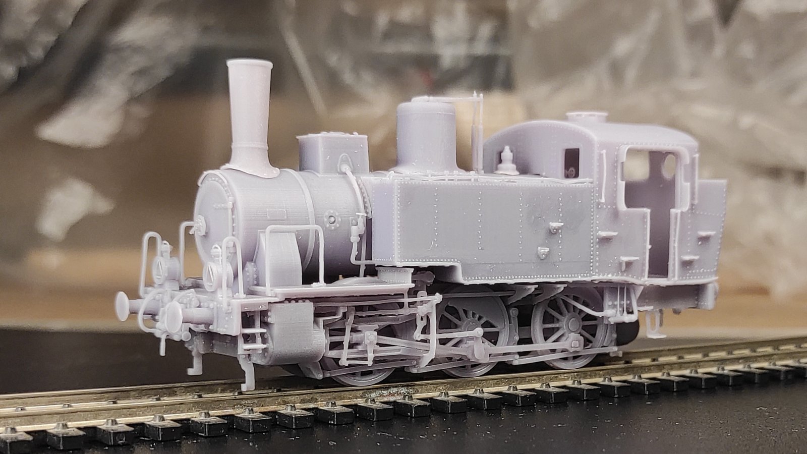

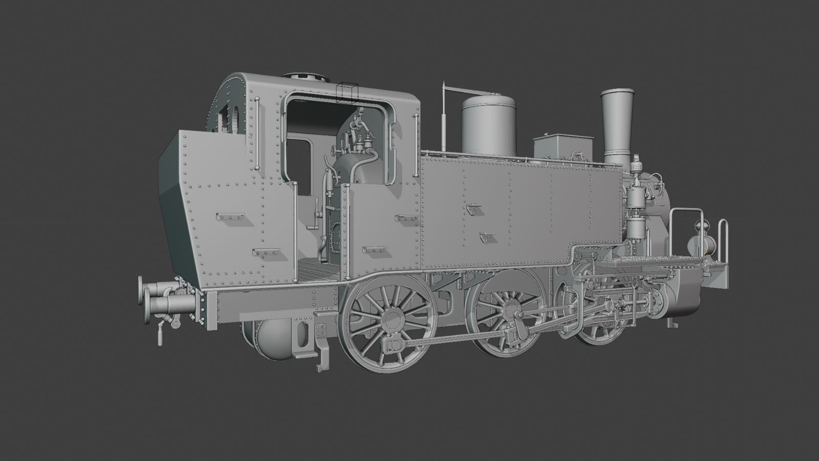

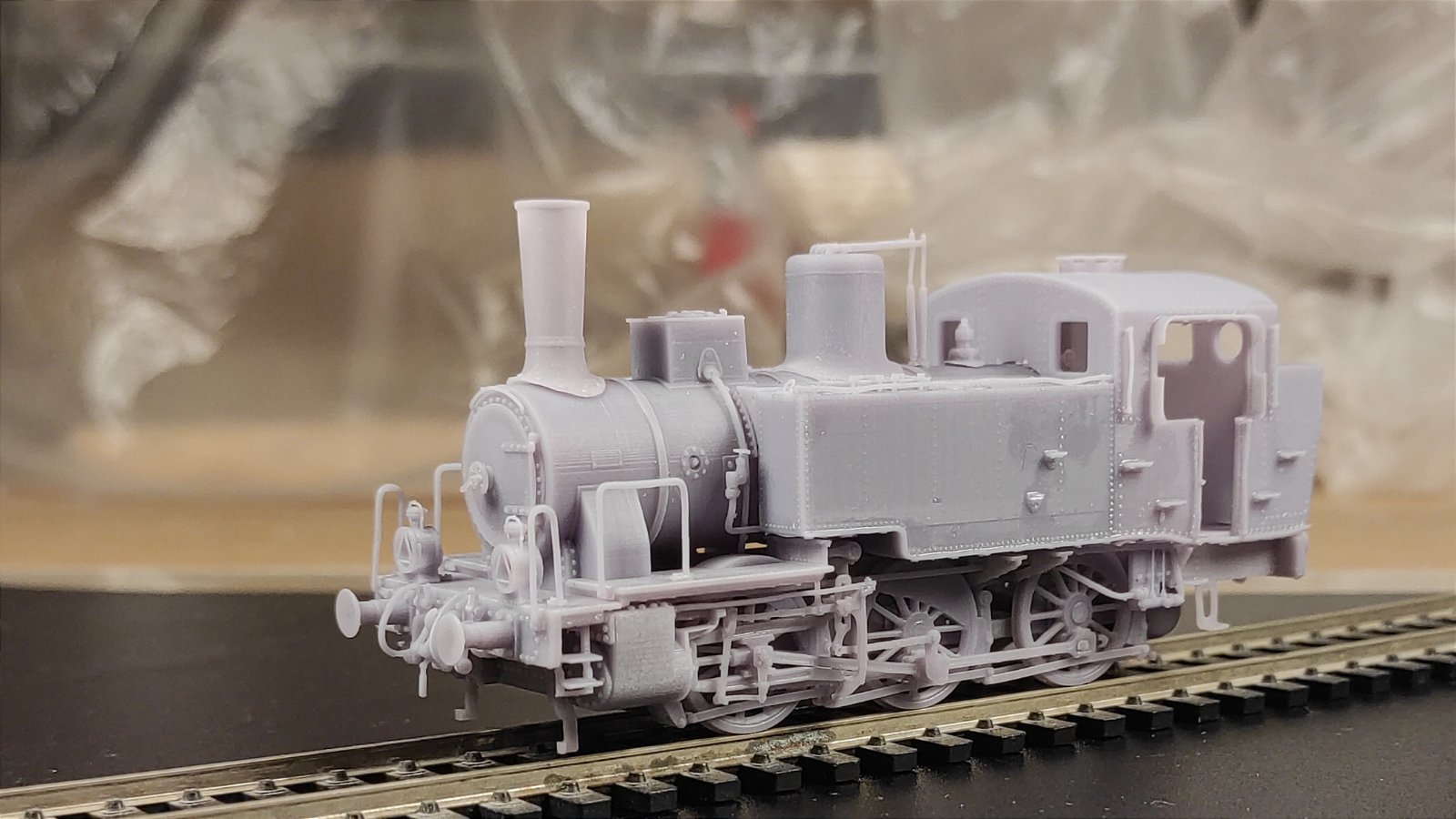

Buona sera a tutti.
Torno con qualche aggiornamento.

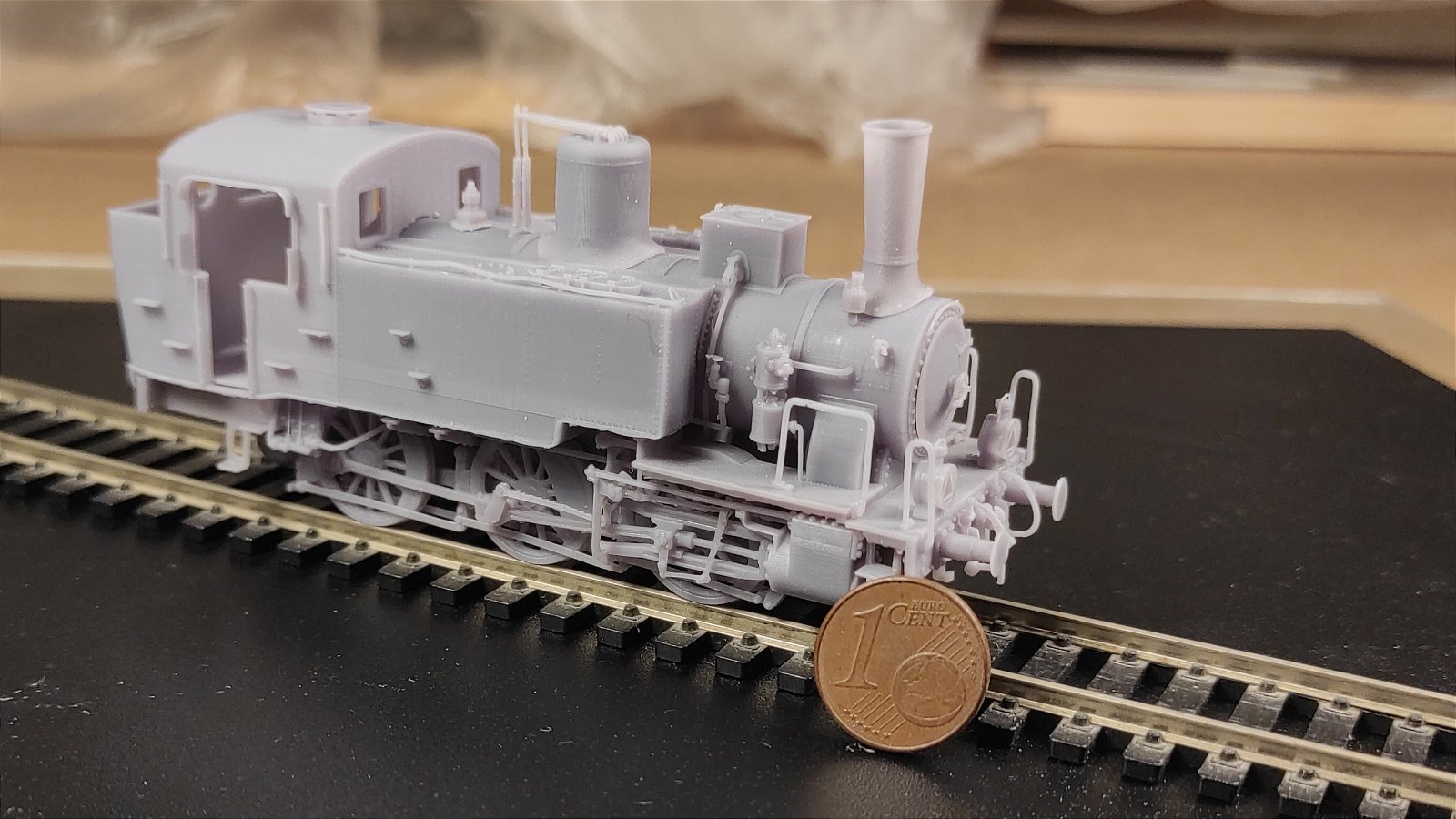

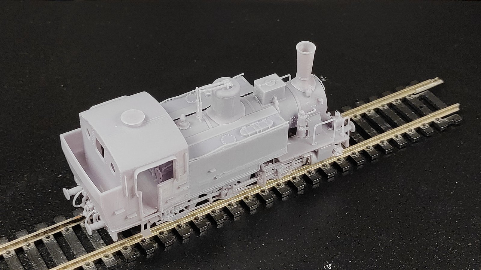

Ora inizia a sembrare una locomotiva! Il modello 3d è quasi completo, mancano i praticabili, i respingenti, il freno e altri dettagli, ma siamo a buon punto.
La versione che vedete è solo una prova, i pezzi non sono incollati ma solo incastrati e ci sono molti giochi che nell'assemblaggio finale spariranno.
Alcune parti poi verranno stampate meglio, facendo tesoro dell'esperienza fatta.insomma, ci sono ancora cose da sistemare, ma inizia a darmi qualche soddisfazione.
Che ne dite?
Marco

Posto anche qualche immagine del modello 3d:
Marco

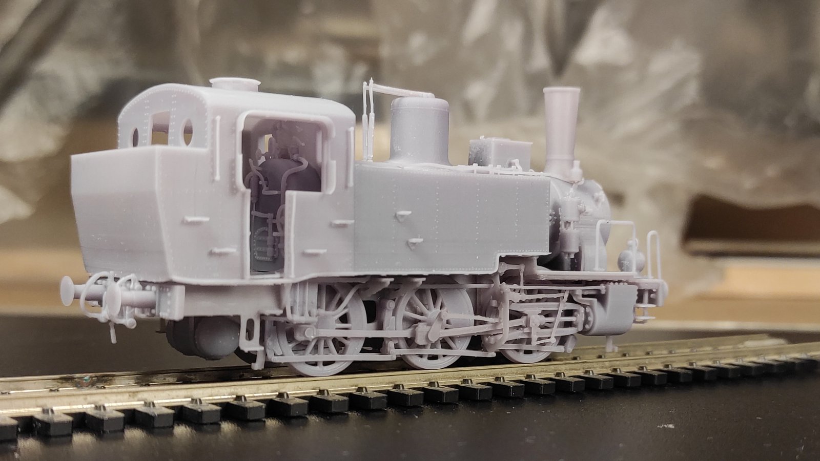

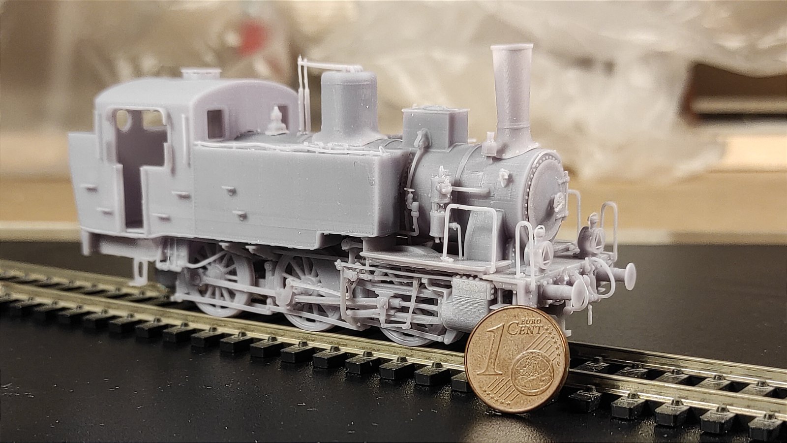

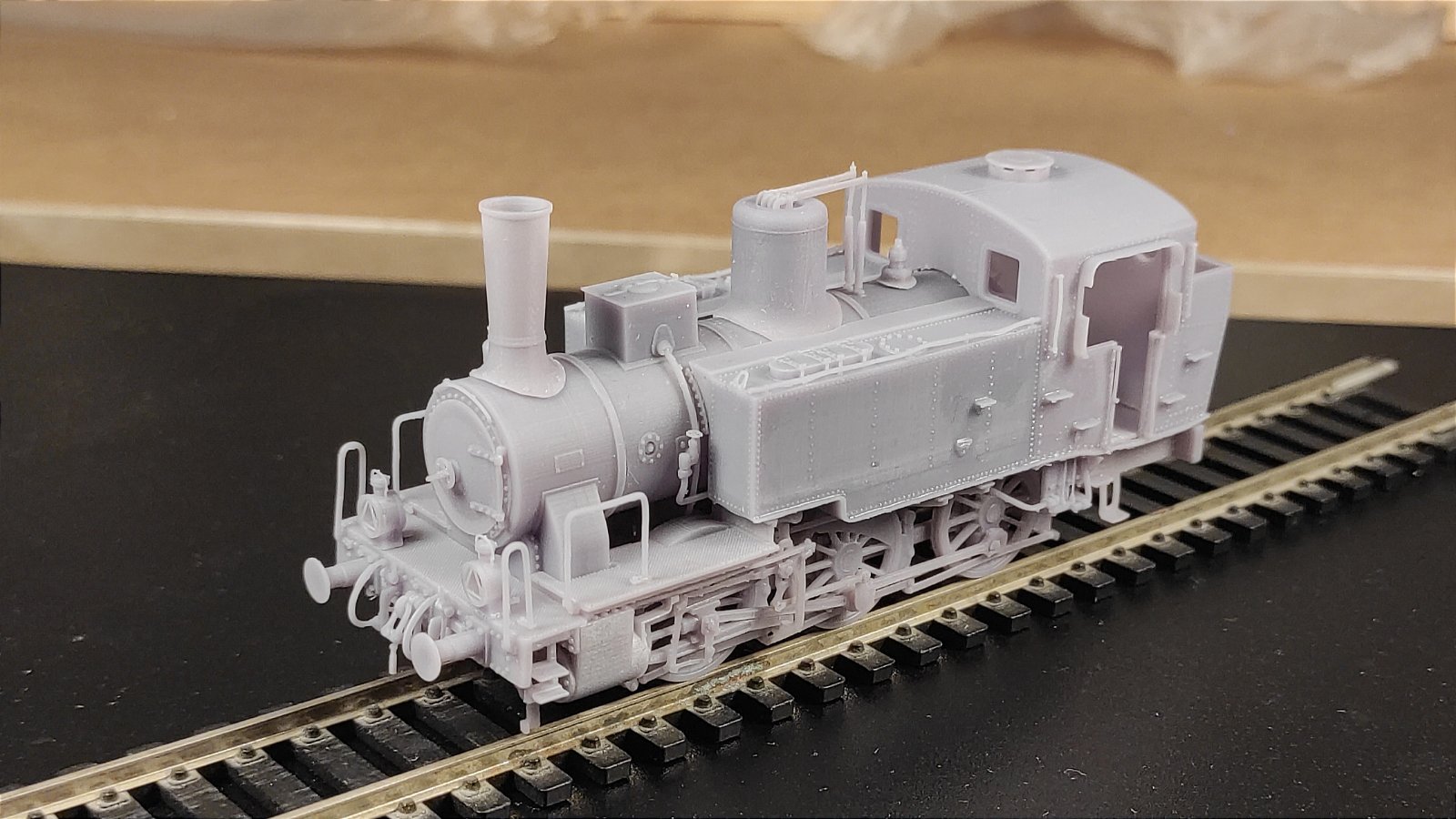

Buongiorno a tutti.

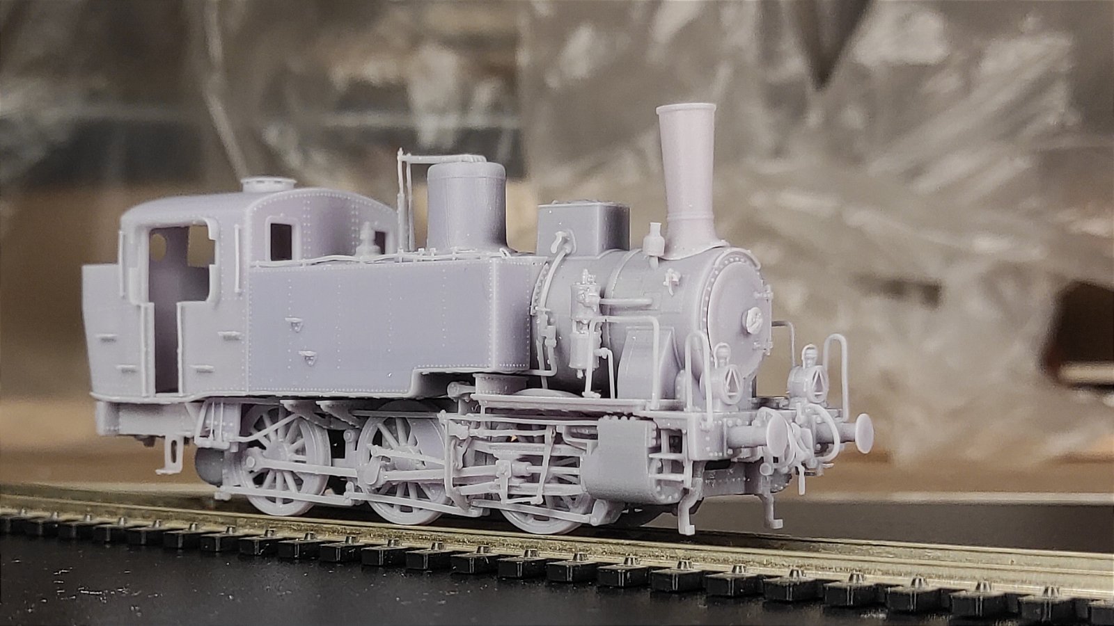

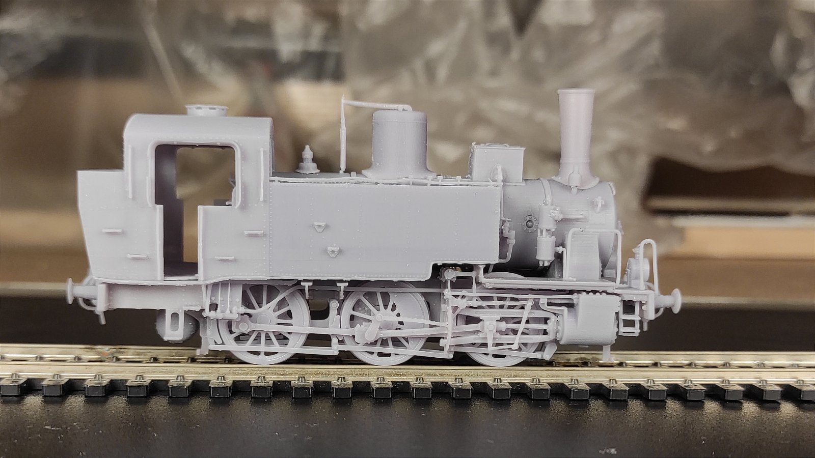

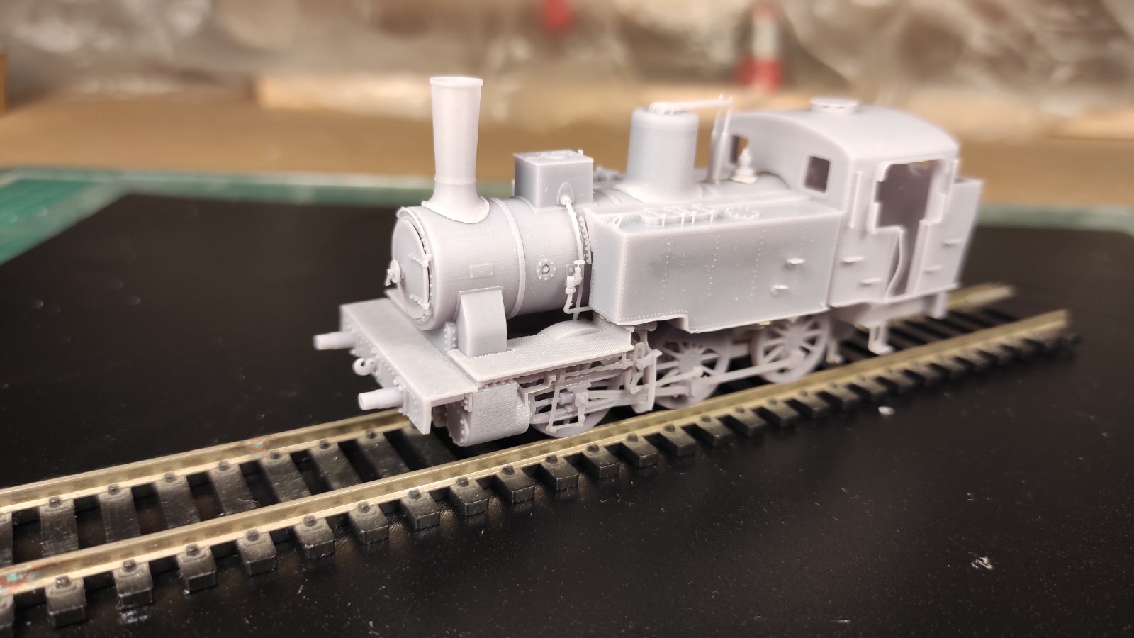

Il modello può dirsi completo, ho aggiunto respingenti, mancorrenti, ganci, tubature dell'aria, sistema del freno su ciascun cerchione, ristampato la cabina e le casse acqua in un unico pezzo per migliorarne l'accostamento, fanali e altri piccoli dettagli
Questo è il risultato:
Ci sono ancora cose migliorabili, ma sono abbastanza soddisfatto, ora ho la mia locomotiva a vapore in vetrina!
In futuro potrei stamparne una seconda copia e colorarla, vedremo, per adesso me la godo in questa pseudo livrea fotografica.
Grazie a tutti per i commenti.
Marco
