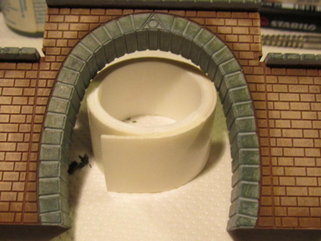

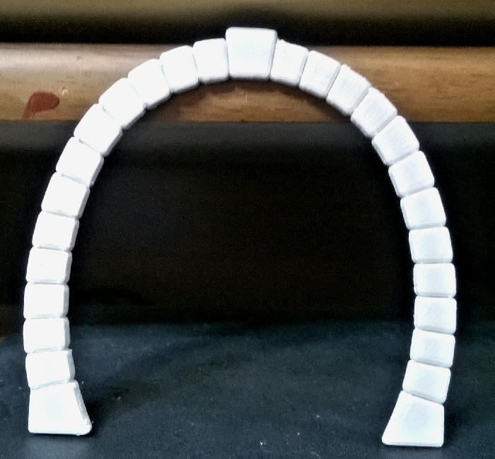

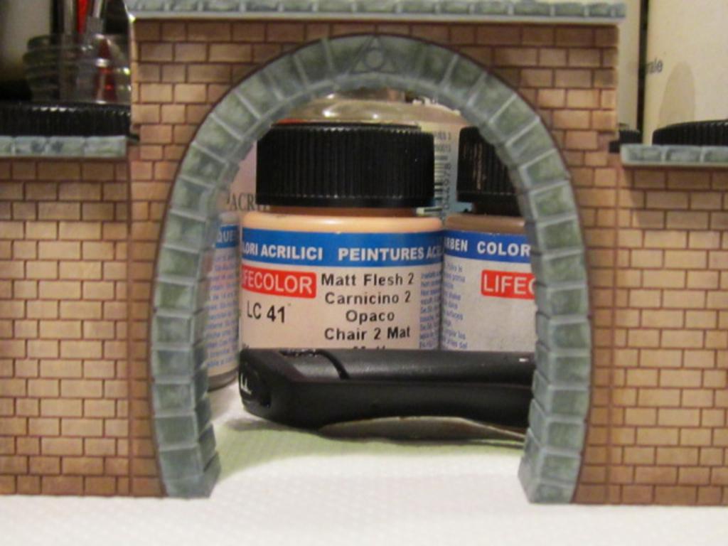

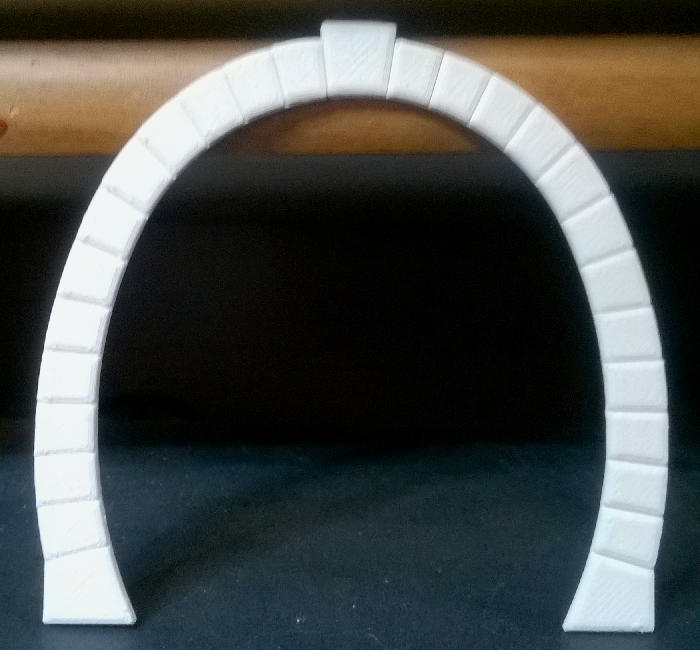

Avevo fatto il portale usando il plotter ad incisione
poi ho pensato, perche non provare a fare la corona in 3D [8],l'ho fatta in due versioni
versione 1:
versione 2:
nella seconda le pietre sono più smussate, anche se le foto non sono eccezionali, questo è il risultato
versione 1:
versione 2:
mi piace più la seconda :cool:
Re: Portale in 3D
#2 Messaggio da v200 »
Sembra OK,
ideale fare una prova con rotaie e un rotabile per valutare l' effetto complessivo delle dimensioni :wink:
Messaggi: 11434
Re: Portale in 3D
#3 Messaggio da adobel55 »
Anche a me piace più la seconda
Messaggi: 15769
Re: Portale in 3D
#4 Messaggio da MrMassy86 »
Sicuramente meglio la seconda :wink: Massimiliano :cool:

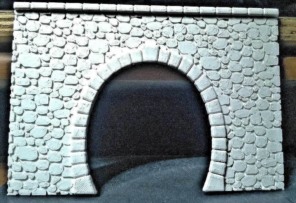

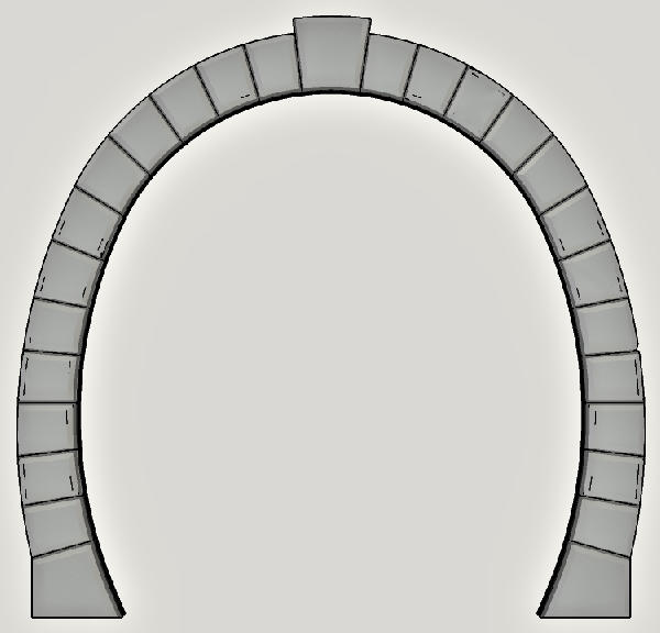

#5 Messaggio da sal727 »

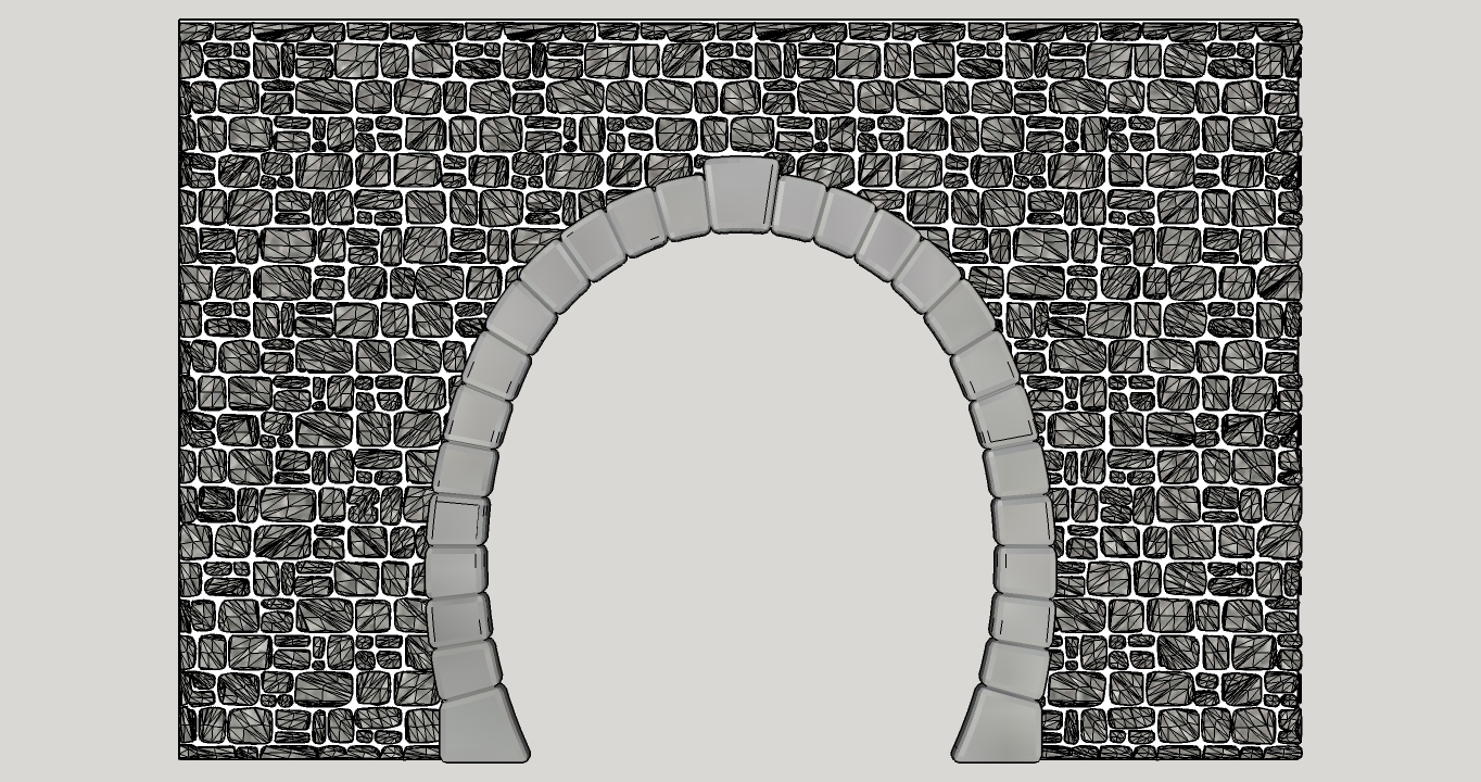

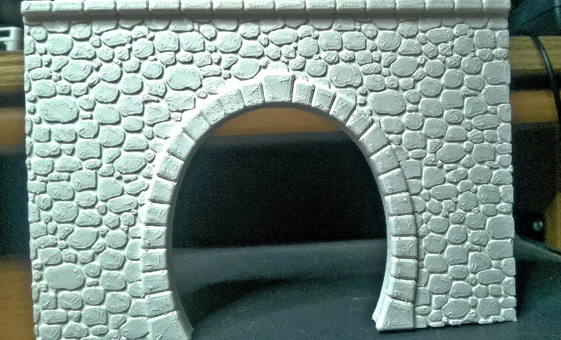

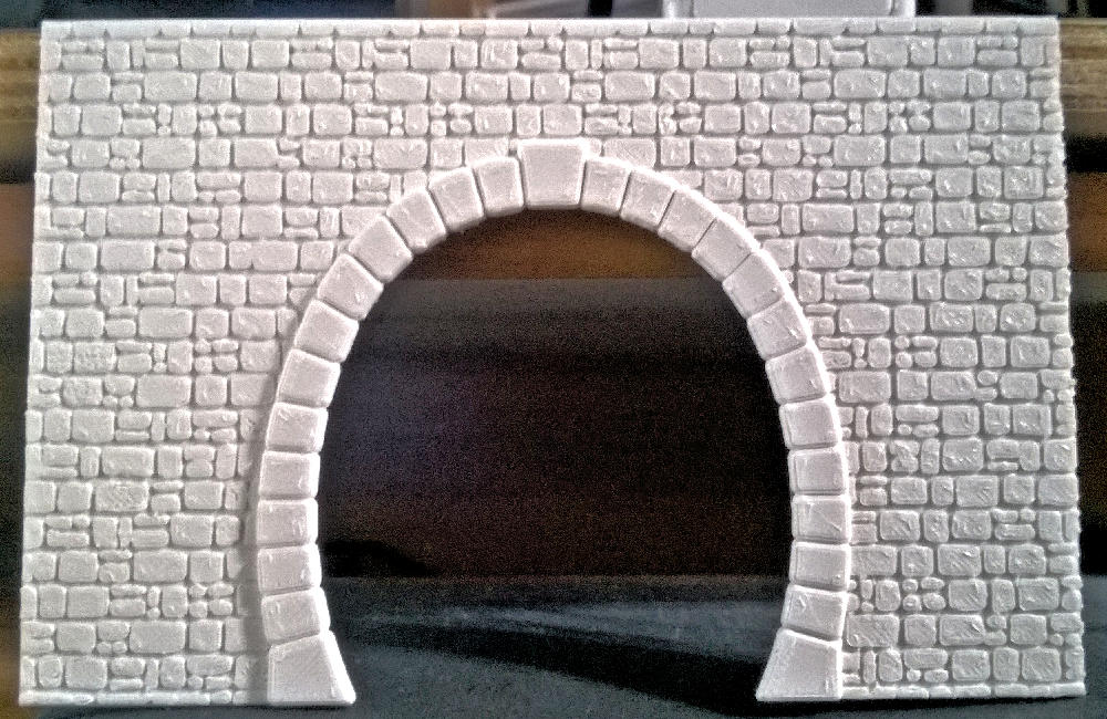

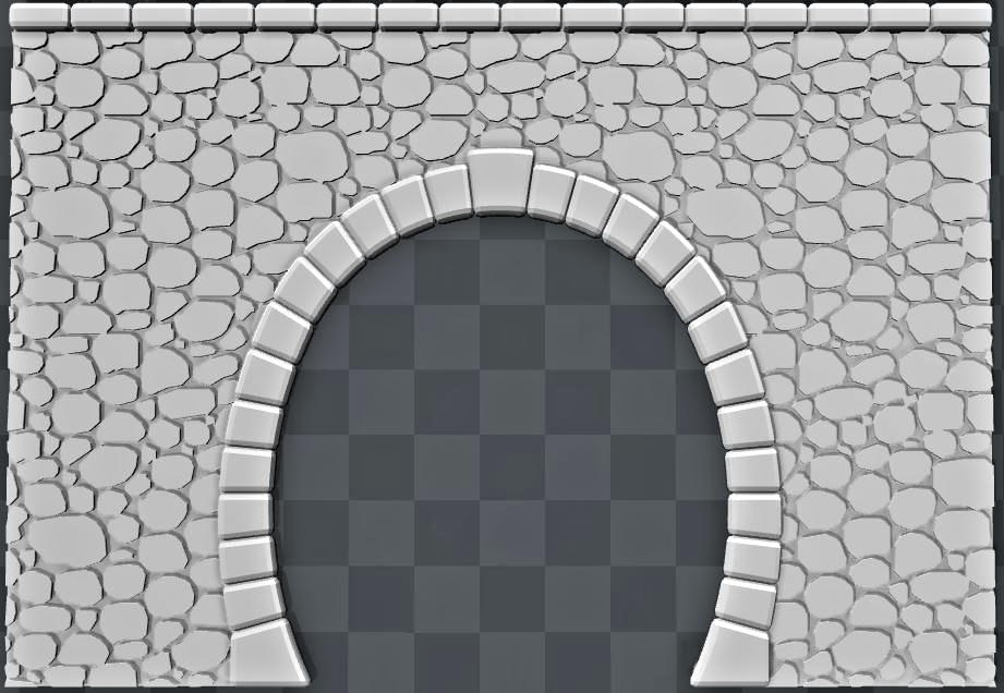

Guardo e riguardo il portale e noto che ci manca qualche cosa, allora perchè non riprodurre anche il muro di pietra
disegno:
stampato:
adesso per un po', se ci riesco, mi fermo [8]
Re: Portale in 3D
#6 Messaggio da v200 »
:grin: :grin: :grin: :grin: :grin:
Cambia notevolmente, si apprezza meglio :wink: :wink:
Messaggi: 15769
Re: Portale in 3D
#7 Messaggio da MrMassy86 »
Veramente notevole :cool: Massimiliano :cool:

Re: Portale in 3D
#9 Messaggio da teebreda »
disegno:
stampato:
ma che atto di magia, bellissimo! Nessuno ti ferma più puoi fare qualunque cosa. Noto anche che la superficie è adatta ad una aerografia con sfumature che riproducono perfettamente la pietra
Paolo
Re: Portale in 3D
#10 Messaggio da v200 »

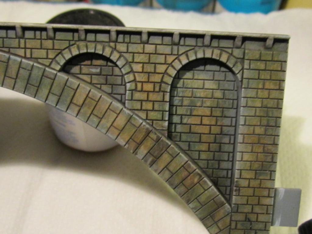

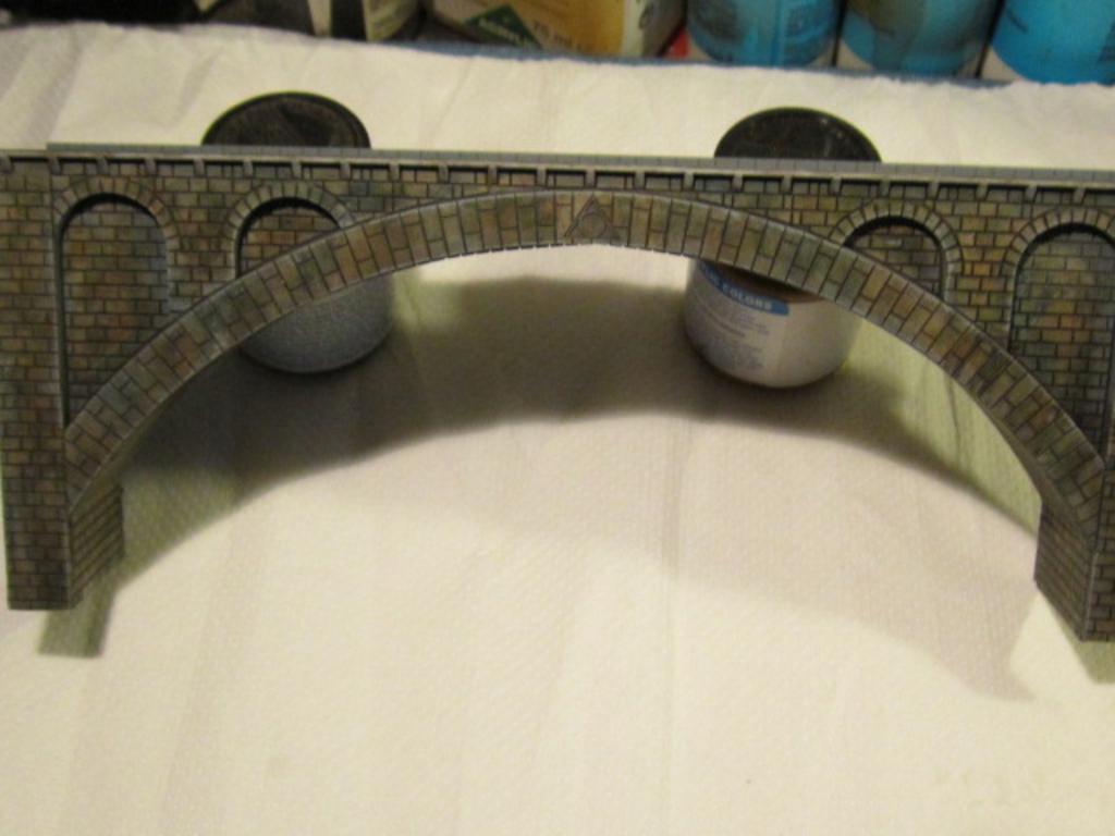

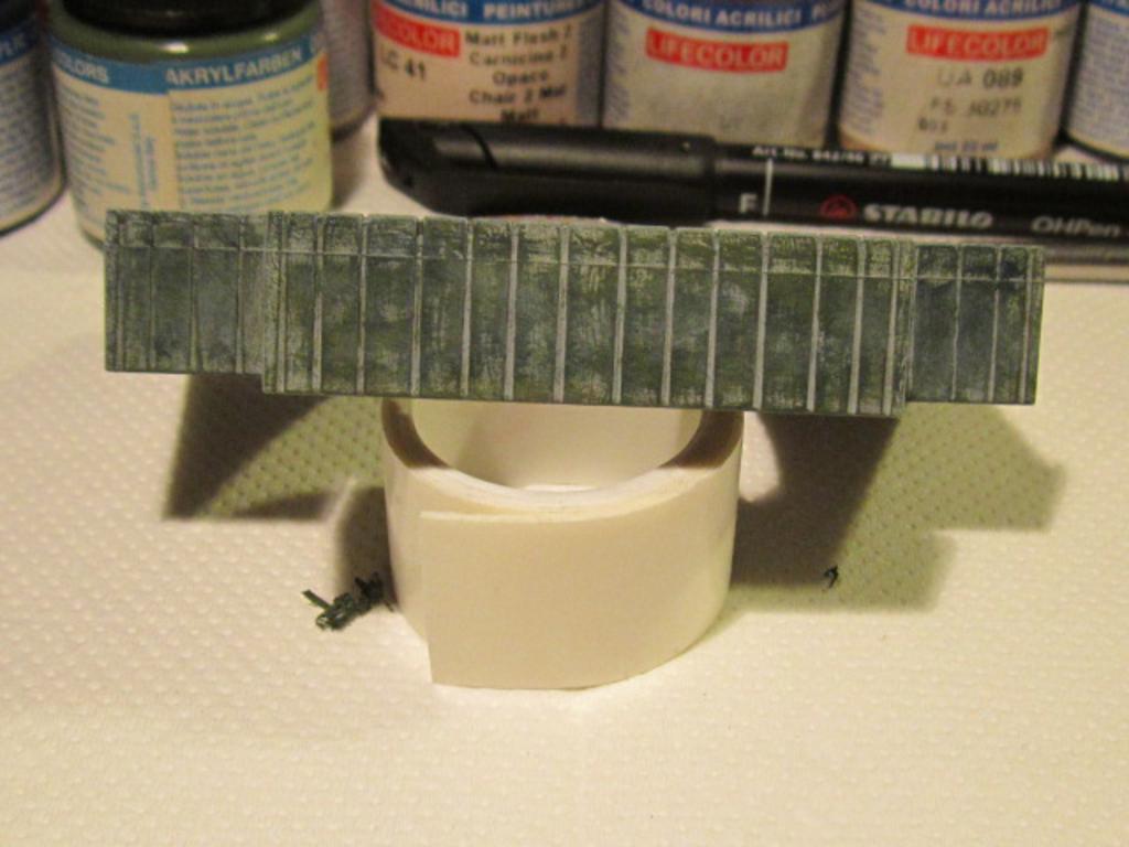

Anche con i pennelli si ottengono ottime colorazioni e invecchiamenti :wink: :smile:
ecco due esempi di lavori a pennello fatti da me
78,21 KB
91,42 KB
90,32 KB
87,39 KB
90,65 KB
Qui il link per vedere le varie fasi di lavorazione
Ferrovia del Gottardo De Agostini scala N - Fonte www.scalatt.it/forum

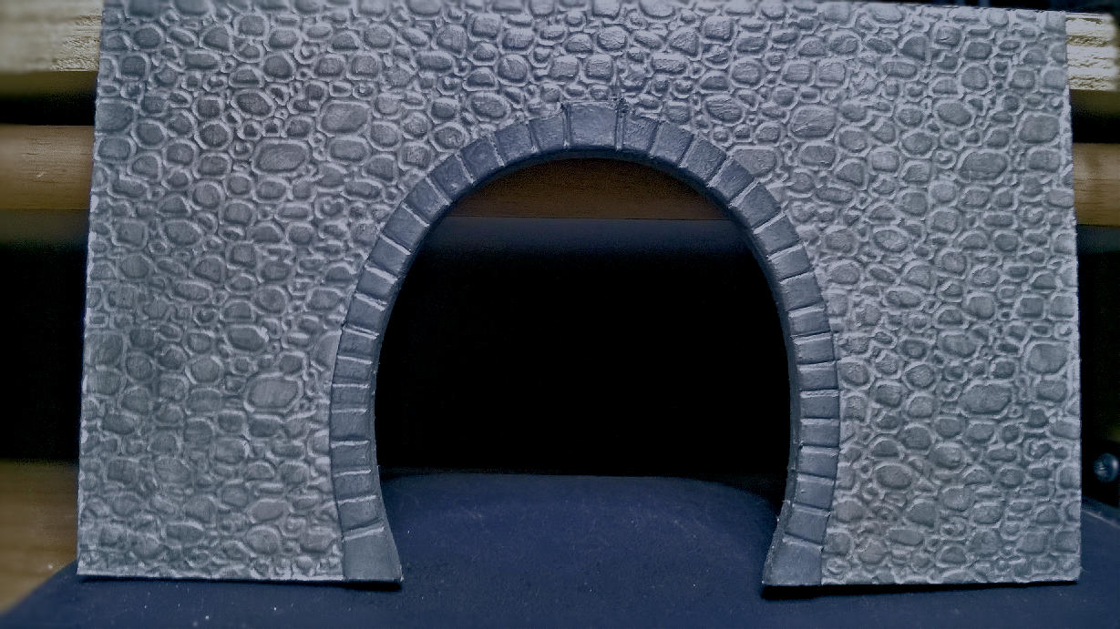

#11 Messaggio da sal727 »

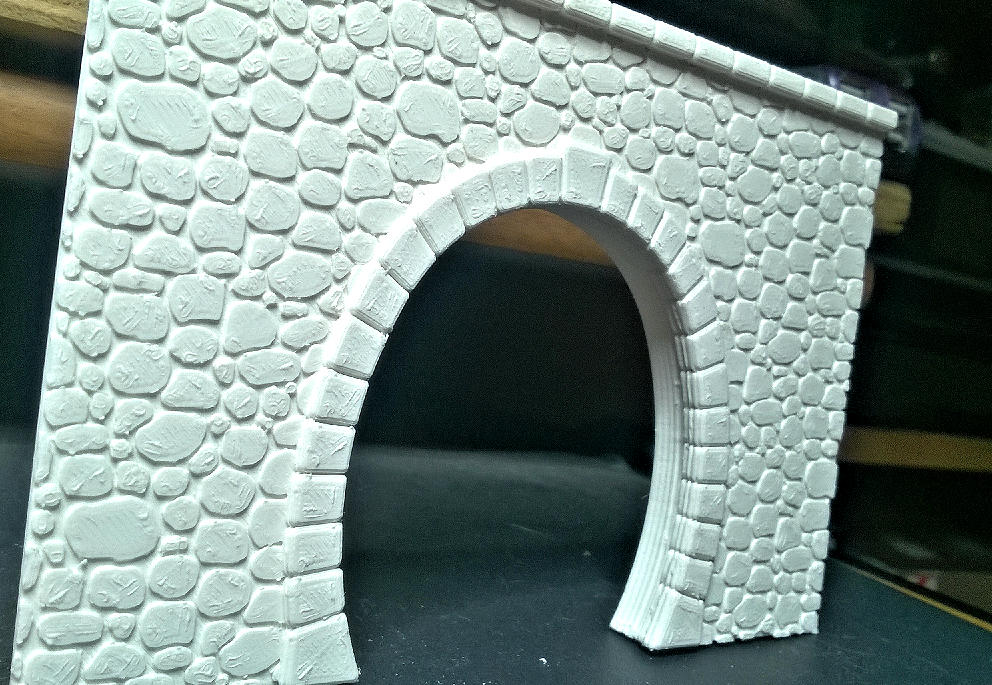

Non sono riuscito a stare fermo :cool: , ho fatto una nuova prova con una texture diversa rispetto alla precedente, un po' più grezza
ecco il risultato
secondo voi quale è meglio
Re: Portale in 3D
#12 Messaggio da liftman »
A me piace più la seconda, ma forse le incisioni sono troppo profonde rispetto a quanto sarebbe al vero. Salvo che poi vengano riempite di "malta".
Re: Portale in 3D
#13 Messaggio da sal727 »
Si hai ragione, questa volta le ho fatte più alte da 1mm, nel precedente invece erano di 0,5mm, sto verificando anche come vengono una volta verniciate.

Re: Portale in 3D
#15 Messaggio da v200 »
Meglio la seconda :wink: :grin:
anche se le fughe sono profonde con gli strati di vernice aumenta lo spessore, quindi facendo un test a pennello vedi come la profondità aiuto o meno.
Con smalti a pennello meglio profonde :grin:

Re: Portale in 3D
#17 Messaggio da MrMassy86 »
Niente male, personalmente mi piace di più la prima versione, comunque anche questa non è affatto male, da valutare dopo la colorazione come saranno le fughe, cosi le vedo un po' troppo rade ma come dice Roby la vernice può migliorare l'effetto :wink:
Re: Portale in 3D

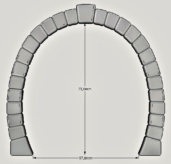

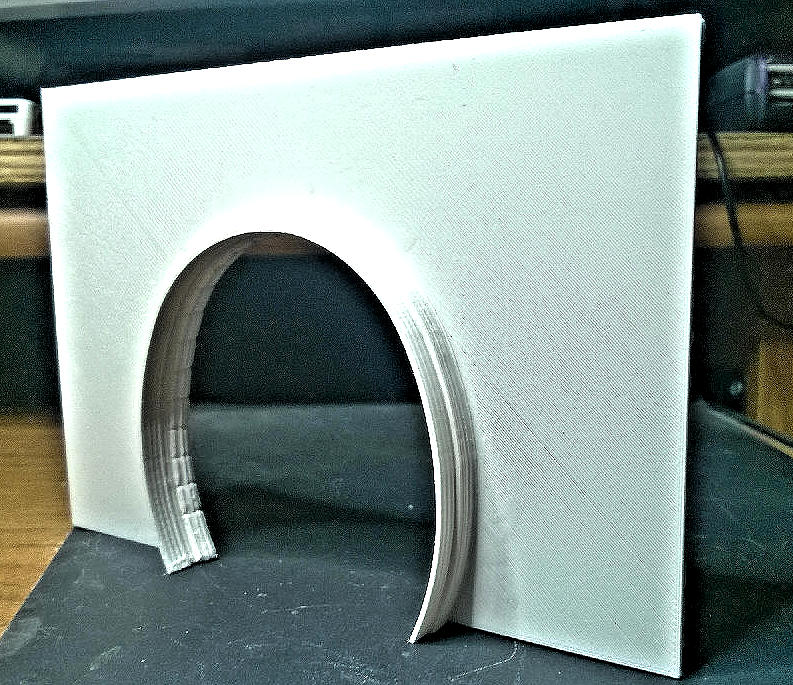

#18 Messaggio da sal727 »
Ho corretto lo spessore delle pietre, portate a 0,5mm, mi sembra più idoneo, e smussato gli spigoli
inoltre ho creato il supporto interno per inserite un cartoncino e simulare il tunnel
direi che ci siamo, con molta calma vedo anche di verniciarla :smile:
