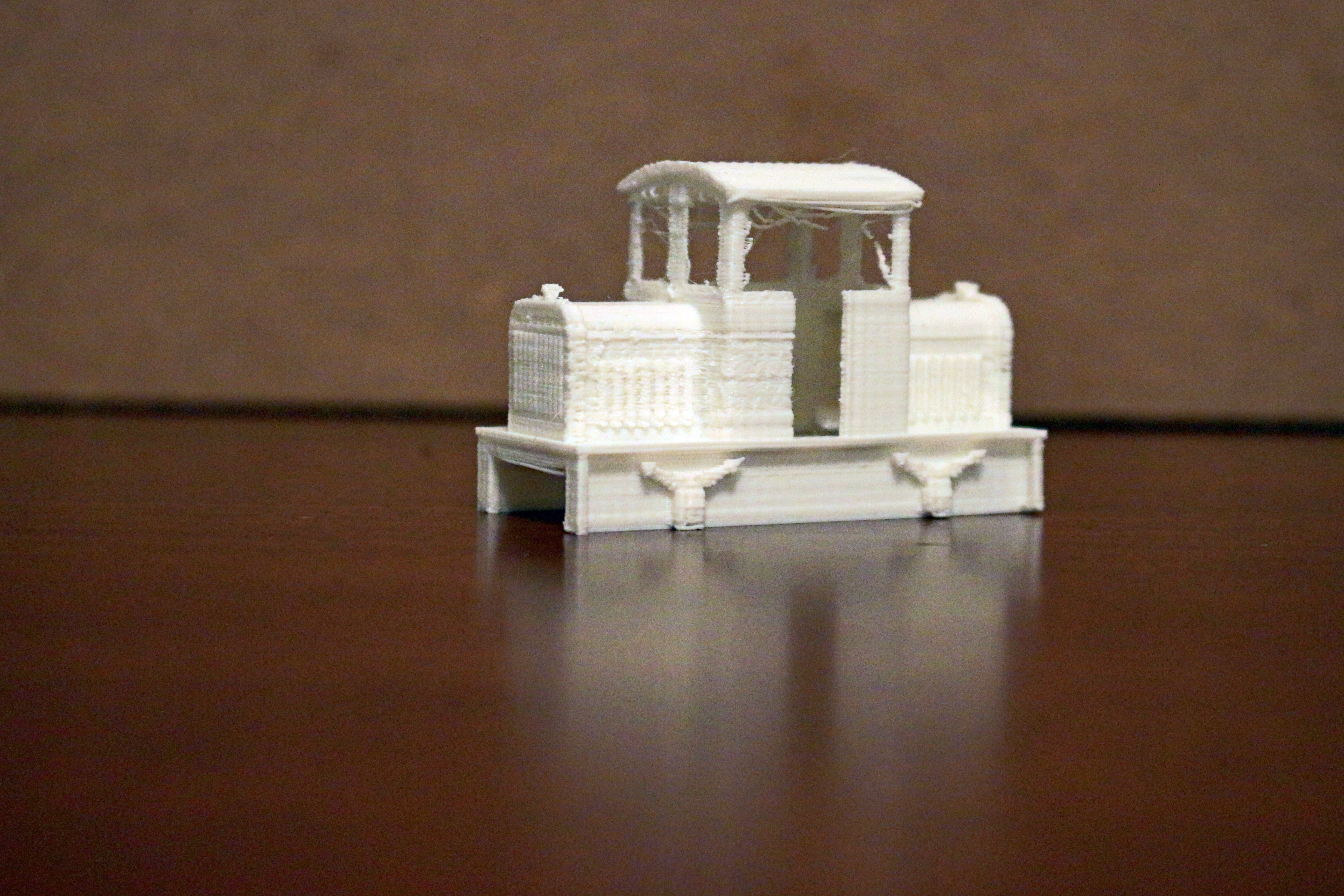

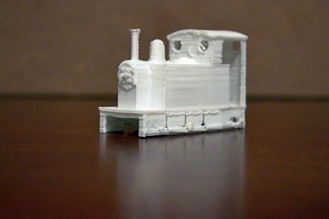

La taratura della stampante e' tutto ! Non e' impossibile, ma all'inizio, finche' non ci fai l'occhio, ti fa tribolare.
Dopo pero' hai la soddisfazione di ristampare un pezzo con un netto miglioramento delle caratteristiche fisiche ed estetiche.
La locomotivetta scaricata da Internet e' ora incisa anche nei particolari piu' minuti e il tetto e' meno a scaletta.
I peluzzi che si vedono all'interno della macchina sono generati dal programma per costruire sul 'vuoto'.
Antonello

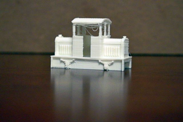

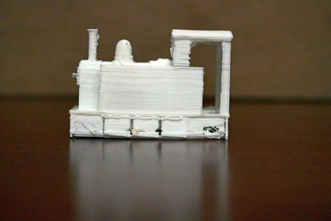

Questa e' invece una locomotivetta tramviaria ancora da mettere a punto:
la base troppo sottile non 'appiccica' bene sul piano di lavoro e alcune parti non vengono stampate.
Antonello

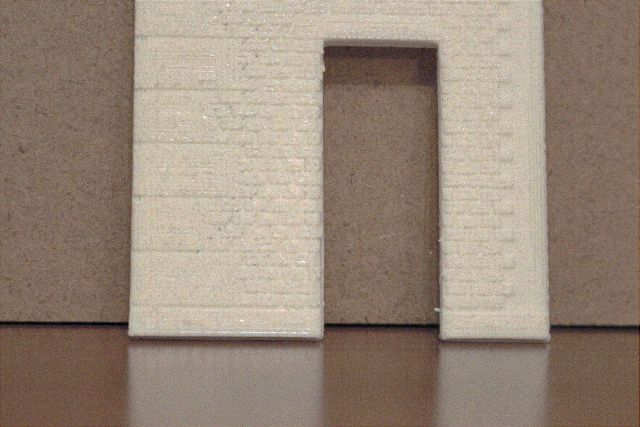

Un altro filone di ricerca e' dedicato alla realizzazione di muri in mattoni.
C'e' da capire quale e' l'incisione giusta, visto che lavorando in scala perfetta non si vedrebbe nulla (provate a distinguere i singoli mattoni da 87 metri di distanza :smile: )

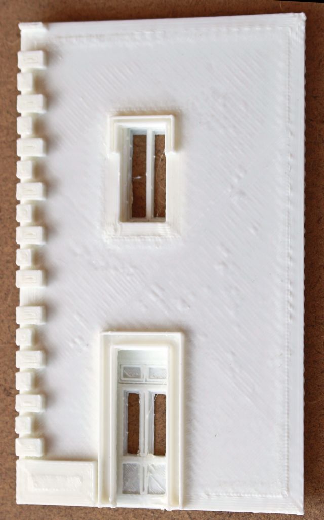

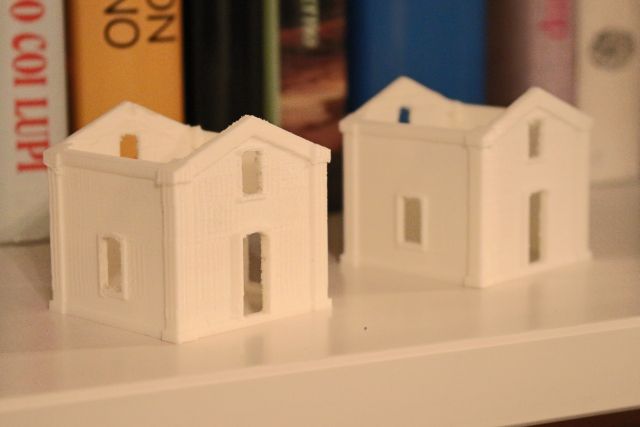

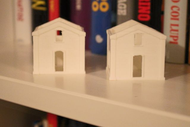

Questa volta ho voluto realizzare un edificio in un sol pezzo.
Si tratta di una casa cantoniera della Rete Adriatica ancora presente a Pescara
e da me rilevata e fotografata.
Ho stampato il manufatto a due diverse risoluzioni e quello con passo vericale da 0,10 mm ha dato migliori risultati.
Dimenticavo: la scala e' TT in onore del Forum e sto pure realizzando i tetti di tegole in questa scala.
Antonello

#33 Messaggio da adobel55 »
Ottimo risultato direi.

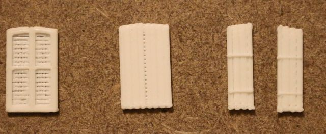

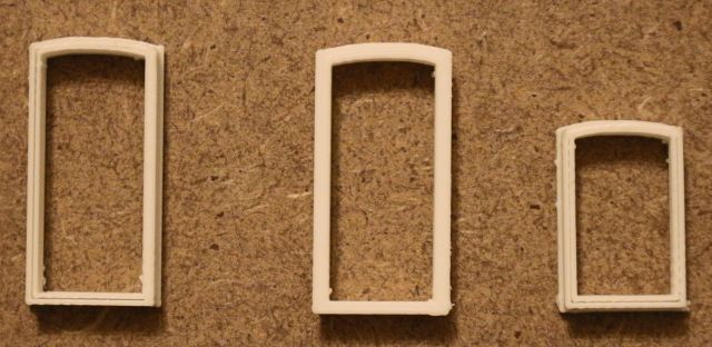

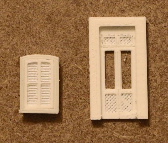

Questa settimana l'ho dedicata alla realizzazione di stipiti di porte e finestre, sia stampate con la parete, sia da inserire a pressione su forex o cartoncino
qui si vede la parte da inserire e la cornice che sporgera' dal cartoncino
Pezzi appena usciti dalla macchina e non carteggiati ne' stuccati.
Sulle imposte ho ancora da lavorare sul disegno.
Ho imparato finalmente a tarare bene il flusso di plastica dall'ugello e la finitura ne ha guadagnato molto.
A presto, Antonello

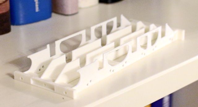

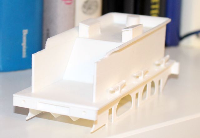

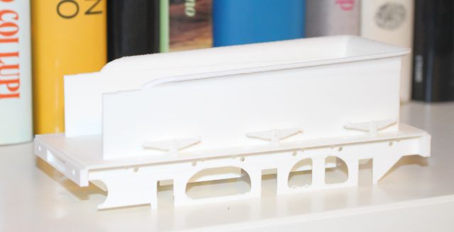

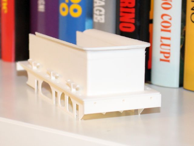

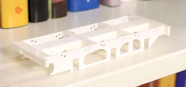

festeggiamo le sei settimane dall'arrivo della 3D printer con un lavoro un po' piu' complesso, senz'altro a livello di progettazione.
Si tratta delle prime prove del tender della loco Gr 391 FS in scala 0.
Notare che le due stampate sono integrali ovvero tutti i componenti sono stati stampati in un sol colpo e non ci sono incollaggi ( eccetto i prototipi delle balestre). Inclusi nella stampa i fori per il passaggio delle aste delle sospensioni e per i leveraggi dei freni.
I bordi superiori del tender sono l'incubo del progettista, ma sono molto complessi da fare anche in ottone . . .
Devo decidere se lasciare o meno nel telaio la predisposizione per la motorizzazione.
A presto, Antonello

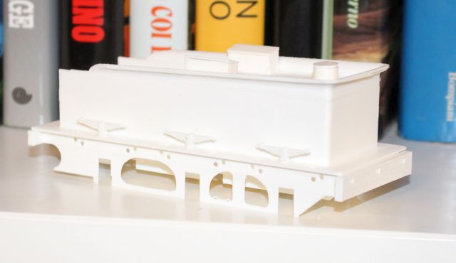

Aggiunte cassa dell'acqua e carboniera.
Ora torno ad occuparmi della locomotiva . . .
