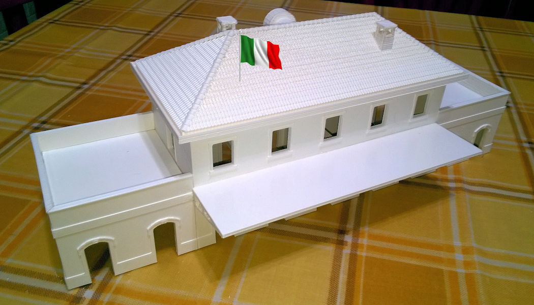

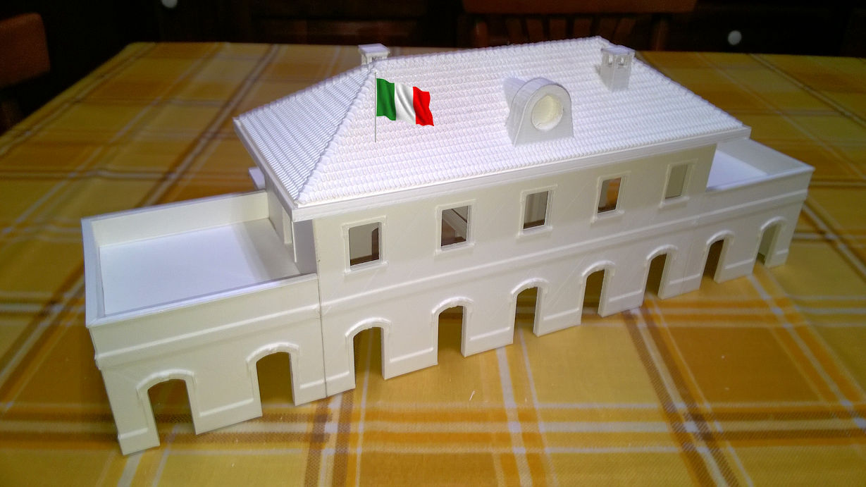

Stampato finalmente il tetto, che era la parte più lunga da fare (28 ore), terminata così la prima fase della stazione
lato esterno:
lato binari:
come ogni buona costruzione si mette la bandiera a tetto ultimato :smile:
Bellissima!!! :cool:
Re: Stampante 3D
#204 Messaggio da MrMassy86 »
Un bellissimo risultato Salvatore :grin:
Ora non manca che vederla colorata ed ultimata, sicuramente verrà una realizzazione di tutto rispetto :wink:
Anch'io sono curioso di sapere i costi in base alla domanda di Giuseppe [:I]

Rispondo alla domanda di Giuseppe, con esattezza non saprei dire quanto incide economicamente una realizzazione, dipende tutto dalle dimensioni, dal quantitativo di materiale che viene usato, una bobina di PLA per stampa di 750g varia dai 25 ai 35 €,io uso il PLA/PHA che ha un costo di 35€ a bobina.
Ho fatto una botta di conti sul materiale consumato per fare la stazione, i dati li prendo dal software che uso per inviare il codice alla stampante, ho usato 441g di materiale quantificato in metri circa 235m, il tempo totale si aggira attorno alle 77ore, considerando che la mia stampante è alimentata da un trasformatore da notebook di 19v e 4,47A, per cui penso assorba 3-3,5A, leggendo in rete in media le stampanti 3D assorbono 200-250W.
Non considero la verniciatura dell'oggetto che è praticamente uguale a tutto in più solo l'uso di stucco per limitare i segni della stampa.

Eccomi anche quà,
complimenti per il disegno penso ci siano volute parecchie ore di disegno al cad, mi stupisce di più la stampante perchè a occhio o meglio da quello che si vede
è molto "dritto" nel senso delle misure e regolarità di stampa non pensavo di vedere un'oggetto così grande e preciso.
Sono curioso di vedere il tutto finito. :wink:

E' tutto bello, però vorrei dire una cosa, che è solo una mia modesta considerazione [:I] 77 ore di stampa, sono una vita... non avrebbe più senso realizzare solo i particolari "ostici" in stampa 3d, tipo finestre, cornici, camini, ecc. ecc.) e realizzare le pareti lisce con il tradizionale forex, righello e cutter/trapano/traforo/quassicosa? Alla fine, oltre allo spreco di energia (pensa poi d'estate che è pure caldo..) ci vuole troppo tempo per realizzare cose complesse. O no?

Sono d'accordo con Rolando.
Però su oggetti molto complessi la stampa 3D è imbattibile.

se devo essere sincero la mia idea iniziale era proprio questa fare i piccoli particolari da mettere nelle mie creazioni, se ricordi ho già fatto una stazione in forex
topic.asp?TOPIC_ID=12249
uno scalo merci
topic.asp?TOPIC_ID=12399
e pur essendo ai primi passi mi sono riusciti discretamente, unico problema erano appunto gli infissi ed i piccoli particolari che non potendo trovarli a misura, avevo pensato di produrli, poi una volta acquistato la stampante, preso dalla foga ho pensato di provare a fare tutto con la stampa e prova dietro prova sono arrivato a questo, e ne sono contento, è sempre una mia creazione dal disegno alla realizzazione, mi soddisfa pienamente.
77 ore sono il totale dei vari pezzi non è continua, solo il tetto essendo molto pieno di particolari ci ha messo 28 ore, che poi sono state divise in 3 volte, la stampante ha anche quella possibilità fermare e ricominciare dal punto di stop, gli altri pezzi si aggiravano dalla 1/2 ora alle 7 ore in base alla grandezza e ai particolari, inoltre non mi impegna molto se non quando disegno il progetto, mando in stampa e la stampante lavora da sola, e qui rispondo anche al dubbio di Marco,
SteaMarco ha scritto:
Eccomi anche quà,
è una macchina e fa quello che tu gli dici di fare, la precisione dipende anche dall'input che gli dai, da come la imposti e la fai lavorare.
Lavorerò ancora con il forex che ha particolarità che magari in stampa non riesci ad ottenere e tornerò anche a tagliarmi con il cutter [:I]

Ciao Salvatore,
mi sono permesso di fare le mie riflessioni perchè non vorrei che tanta gente pensasse di fare il "chissàchè" (licenza poetica) con le stampanti la precisione ad oggi si paga e troppo per quello alla fine si compra... Il grande costo
e difficoltà è nella taratura (firmware interno)macchina e le variabili sono tantissime, sinceramente su molti siti che vendono queste cose la fanno un pò troppo facile... Tutto quà ma comunque grande merito per il disegno e la
voglia che hai avuto per farlo, sò cosa vuol dire passare ore al disegno. :wink:
Spero di non esser frainteso, :smile: Marco

Assolutamente Marco, apprezzo quello che dici, siamo qui anche per scambiarci opinioni, hai detto bene, io prima di comperare mi sono spulciato tutti i forum a riguardo, ho letto i pro e i contro ed infine ho sperimentato la difficoltà nell'uso della macchina, non è una inkjet che devi solo inviare, c'è da procedere con i settaggi della macchina per fare quello che desideri, e di prove ne ho fatte molte credimi, io sono un perito meccanico e di conseguenza un tecnico, ho lavorato in azienda metalmeccanica e poi per anni ho fatto un altro lavoro che non aveva nulla a che fare con il mio diploma, bisogna capire come lavora la macchina e farla funzionare a dovere.

mi associo ai complimenti di Alessandro. La stazione e' veramente un capolavoro. Per ridurre la visibilita' delle varie passate della macchina so' che si puo' usare un procedimento chimico. Il pezzo viene inserito in un contenitore in cui e' presente un solvente i cui vapori corrodono leggermente le superfici. In questo modo si eliminano le sbavature pero' occorre calibrare bene i tempi per evitare di perdere dei particolari.
Come Roberto ti ha gia' consigliato prova a vedere anche Shapeways. Puoi caricare i tuoi disegni in formato stl e vedere il loro costo di realizzazione. Per pezzi grandi come la tua stazione potresti avere delle piacevoli sorprese.
Io mi appoggio a loro e devo dire che lavorano bene.

Per ridurre la visibilita' delle varie passate della macchina so' che si puo' usare un procedimento chimico. Il pezzo viene inserito in un contenitore in cui e' presente un solvente i cui vapori corrodono leggermente le superfici. In questo modo si eliminano le sbavature pero' occorre calibrare bene i tempi per evitare di perdere dei particolari.[/quote]
si, ho già letto questo procedimento, è indicato per lo più su pezzi fatti in ABS, io uso ancora il PLA ed è piuttosto fragile essendo biodegradabile, rischio di sciogliere il tutto, uso lo stucco spry per ridurre i segni delle passate, per usare l'ABS occorrerebbe un posto idoneo, essendo piuttosto nocivo in fase di stampa

si ho già verificato dal modellino che è stato fatto in scala TT, loro usano macchinari professionali ed altro materiale, certamente se desidero una migliore definizione, mi rivolgo a loro

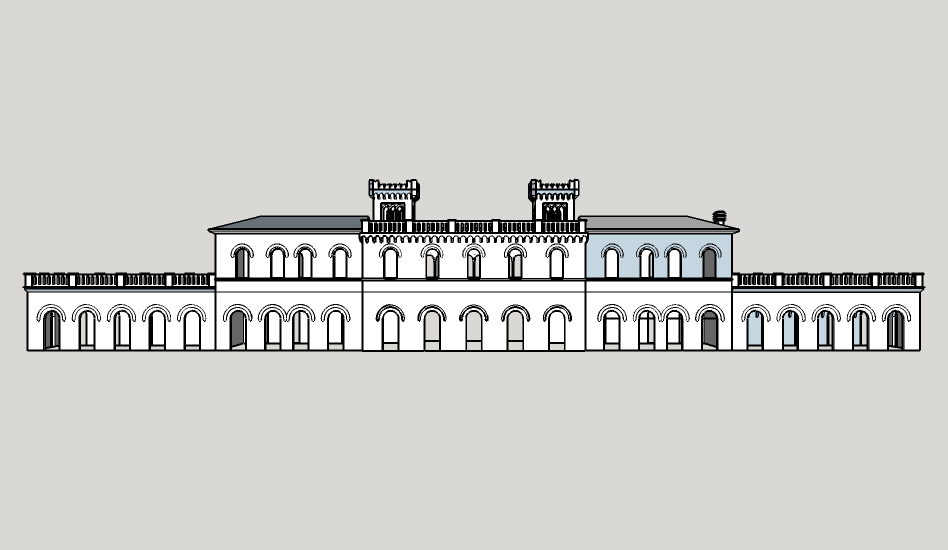

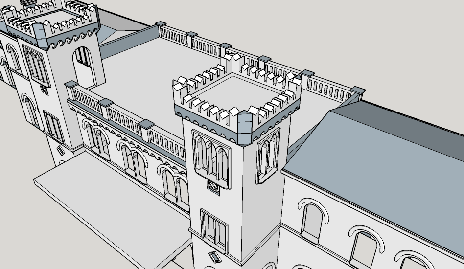

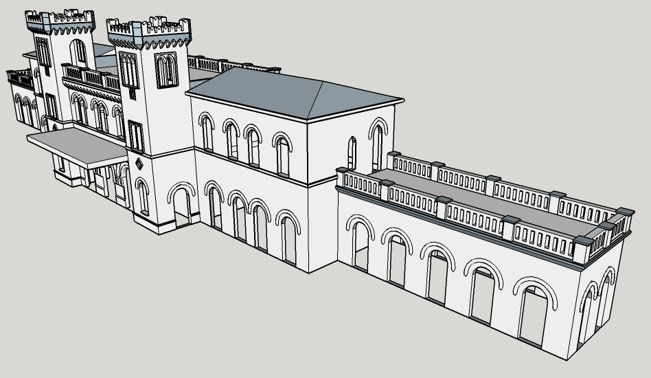

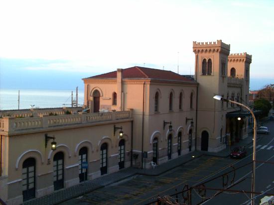

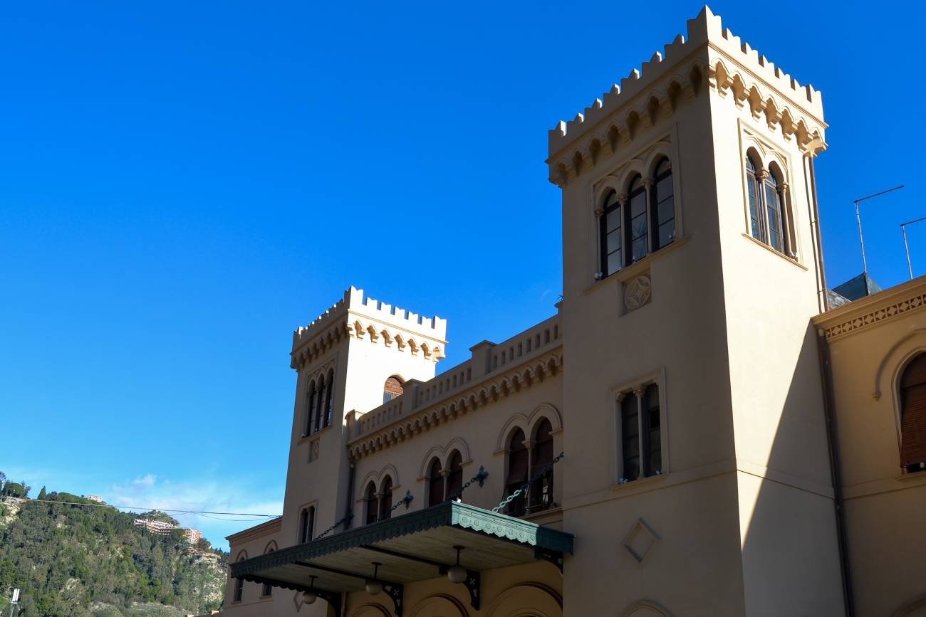

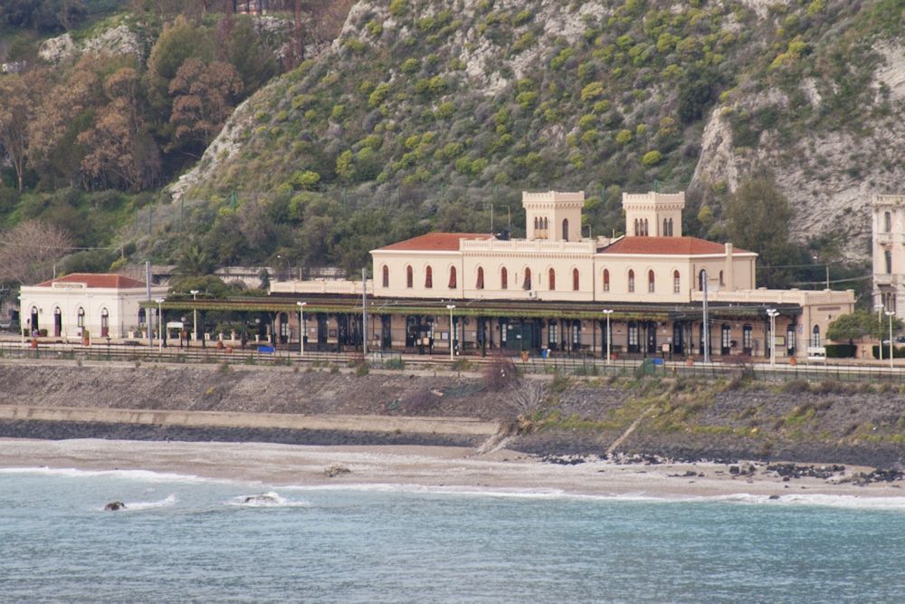

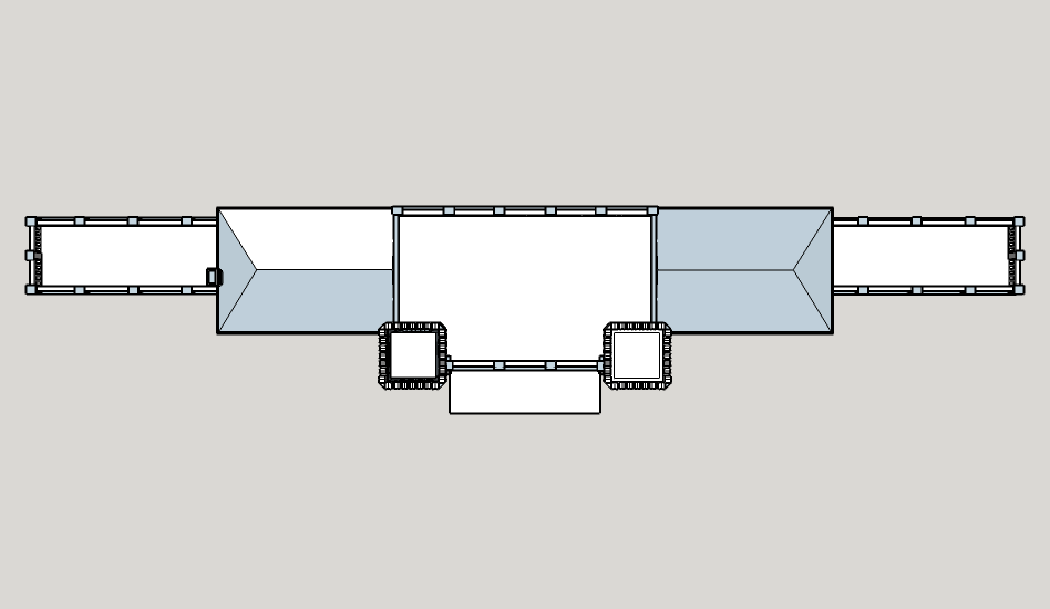

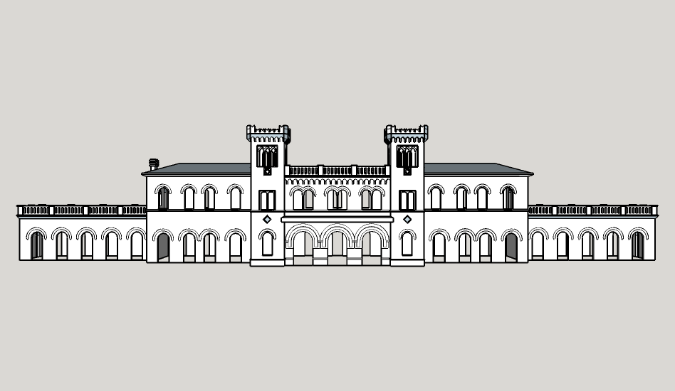

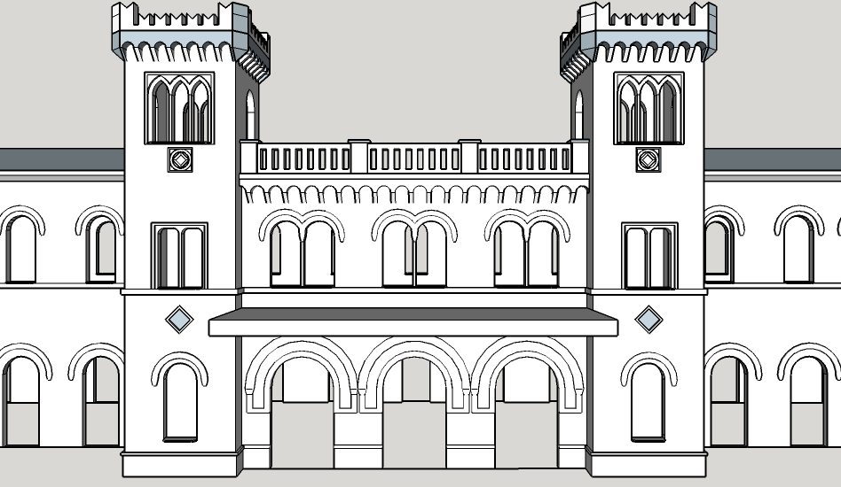

Il virus tridimensionale mi ha colpito :cool: , tempo fa Adolfo ha postato una immagine molto bella a me cara, di conseguenza mosso da un minimo di pazzia e ancora preso dal precedente progetto, mi son voluto cimentare nella costruzione della stazione di Taormina, ci ho messo un bel po' di giorni ad elaborare il disegno, prendendo spunto da molte immagini trovate sul web e da alcune pianimetrie avute in dono :wink: , alla fine sono riuscito a realizzare il progetto, al momento solo su disegno
mi sono concesso piccole modifiche per riuscire a far combinare il tutto [:I], i prossimi passi saranno quelli di produrre i pezzi per l'assemblamento, darli in pasto alla mia fida stampante, ci vorrà molto tempo, con molta pazienza vedrò di riuscire nell'impresa, almeno me lo auguro :cool: .
Grazie Adolfo :smile:
Re: Stampante 3D
#222 Messaggio da liftman »
Alla faccia del caciocavallo! :wink: Un progettino proprio da basso profilo eh Salvatore?
Re: Stampante 3D
#223 Messaggio da MrMassy86 »
Cavolo che bel progetto Salvatore, non vedo l'ora di ammirare il risultato :cool: Massimiliano :cool:
